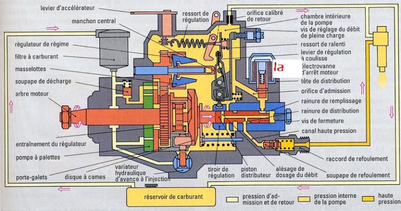

Sur mon trafic de 1991 ; 2.5 D moteur Sofim,
j ai perdu le ressort du petit piston de l'électrovanne sur la pompe injection diesel.
Comment remplacer ressort perdu ??
Quelqu'un sait il par quoi le remplacer ou si l on peut en trouver a acheter sur le net?

PostPosted: Wed 28 Jan - 23:38 (2015)    Post subject: Renault trafic de 1991. Reply with quote
Salut Bricomax.
C'est de ça que tu parle,
Je doit avoir cela sur de vielle pompe diesel Ford, tu trouve cela chez les diéséliste.

PostPosted: Wed 28 Jan - 23:53 (2015)    Post subject: Renault trafic de 1991. Reply with quote
oui c est cela.
j ai remplace par une électrovanne neuve et en la démontant , vu comment c est facilement accessible,
avec 2°C j ai fait tomber le ressort! donc je recherche le ressort a acheter !
tu met quoi sur le filetage quand tu remonte cette électrovanne?

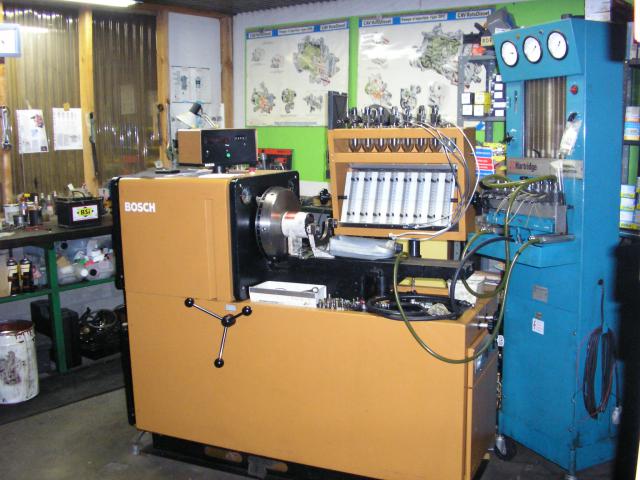

Réparé un pompe d'injection, faut être équipé d'un banc pour sont réglage,
Même dans les garages a part sont remplacement et encore,
Bien souvent, les garages porte les véhicule chez les diésélistes.
Car tu ne saurais faire un mise au point valable sans cela, faut pouvoir avoir un débit stable entre les cylindres.

Je pensais à tord alors que l 'on pouvais la démonter et nettoyer et remplacer tous les joints, roulements et pièces défectueuses.
je me fie à toi et je repart sur mon idée de départ; l'envoyer en Roumanie , j 'ai eu un devis a 200€ pour une reconstruction complète.
En France on me demandais entre 860 et 980€...

Pour 200€ c'est donné, si cela est bien fait, car les pièces sont hors de prix.
Mettre 1% d'huile moteur dans sont carburant et du "Diecyl"
 et plus de
problème de pompe d'injection.
En vende uniquement chez station "Total" et chez les 'Diésélistes', qui est un produit de lubrification et de nettoyage des circuit d'injection Diesel.
Pour le premier fois un bidon complet dans le plein et puis suivent l'indication du produit.
Et 1% de pétrole quand il fait froid par degrés sous la barre des 10°, donc 10 litres de pétrole par 100 L de carburant a un T° de 10°
Faut bien sur le faire depuis de début de sa vie, sinon si pompe est déjà morte cela ne la refera pas revenir de sa mort prématurée,
Et surtout pas d'essence, ce qui est trop sec et empêche la lubrification des pompe et injecteurs, Mais cela les station ne le dise pas, vente oblige.

merci pour tyon plan de pompe a injection qui montre beaucoup de chose.

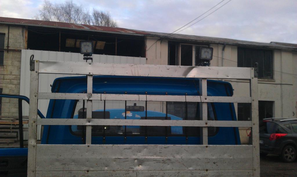

je recherchais une petite camionnette, capable de m'emmener moi et les ruches dans les champs et les chemins boueux.
Un Pick up, cher et avec un très petit plateau. d'ou ma recherche de ce petit truck.
Plateau aluminium avec ridelles aussi en alu, de 1.65 x 2.80 , il fait 1.7 T à vide et peut accepter 1 tonnes sur le plateau.
Soucis il est vieux, et usé.
Par exemple , j'ai voulu pour préparer ma saison , le fiabiliser lors du remplacement de la pompe a injection qui a rendu l 'âme.
Donc pour le fiabiliser je remplace pompe a eau, calorstat, quelques durites, bougies de préchauffage, et pompe a injection.

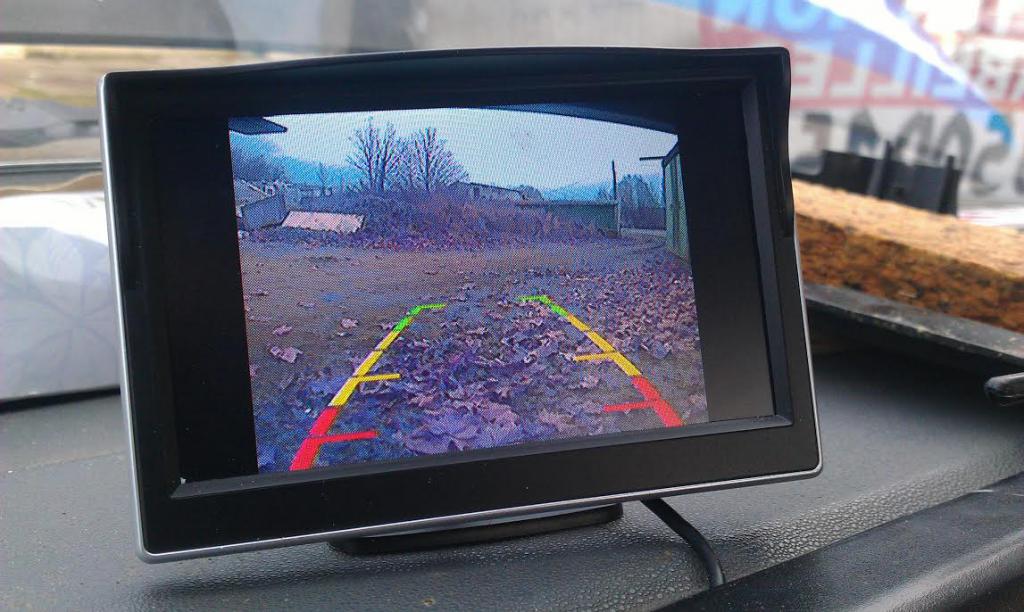

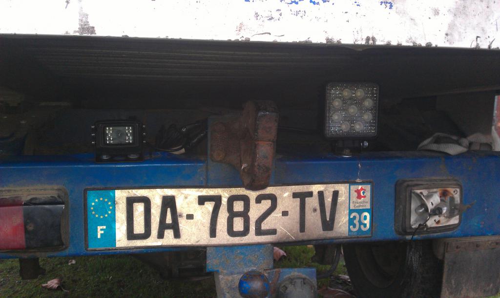

Je lui ai posé des projecteurs et une camera pour voir derrière moi quand il y a des caisses sur le plateau...qui me rendent aveugle.

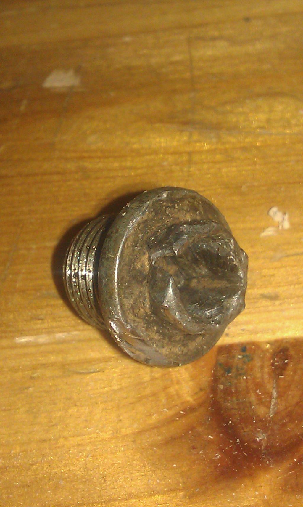

mais voilà je bloque sur la boite à vitesse et la purge du bloc moteur , pour vider les dernières gouttes du bloc.
Je bute pour ce bloc moteur parce que je ne trouves nulle part ou est le bouchon permettant de vider le liquide de refroidissement.
si quelqu'un saurai me guider?

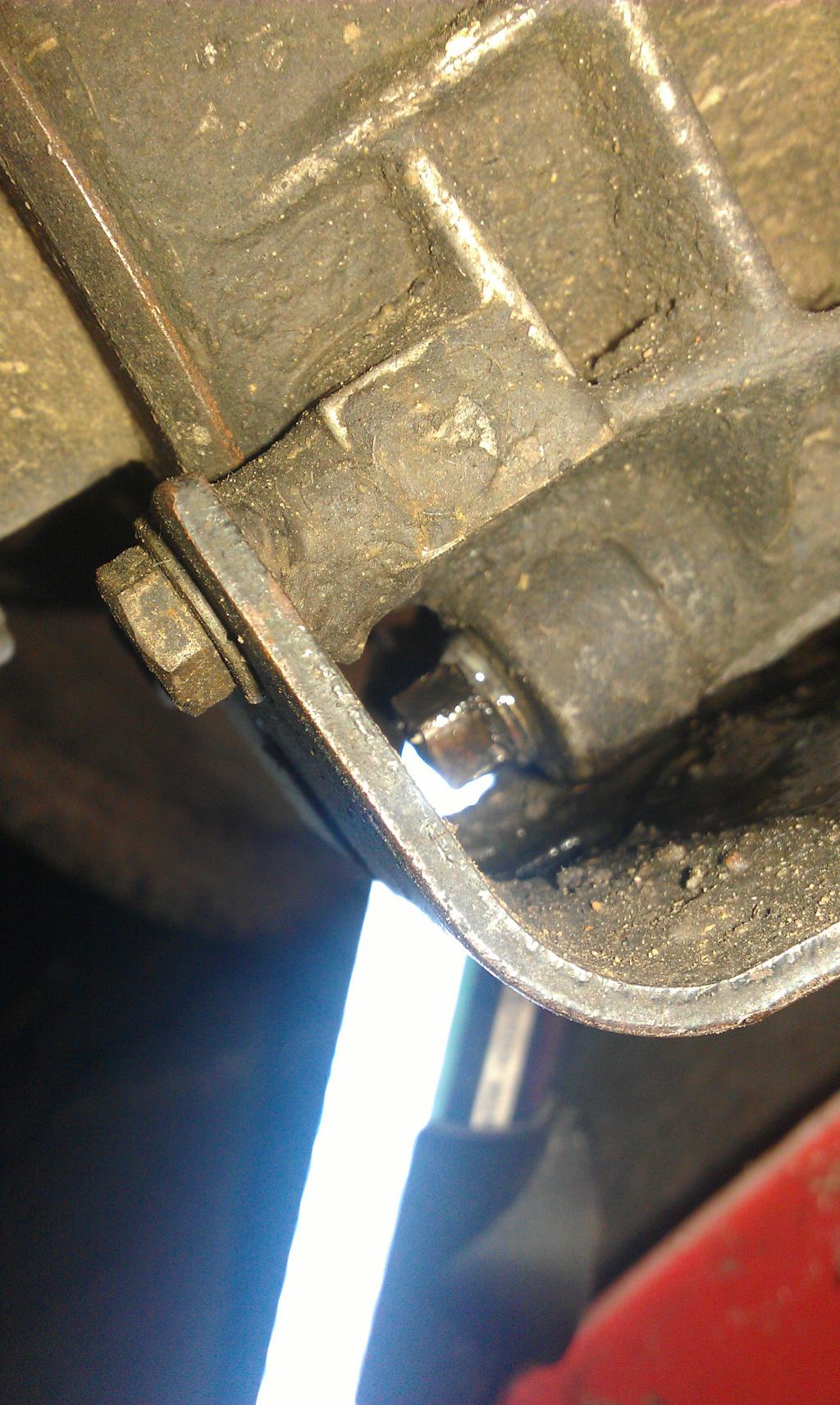

Second soucis plus grave.
J'ai vidé la boite à vitesse.

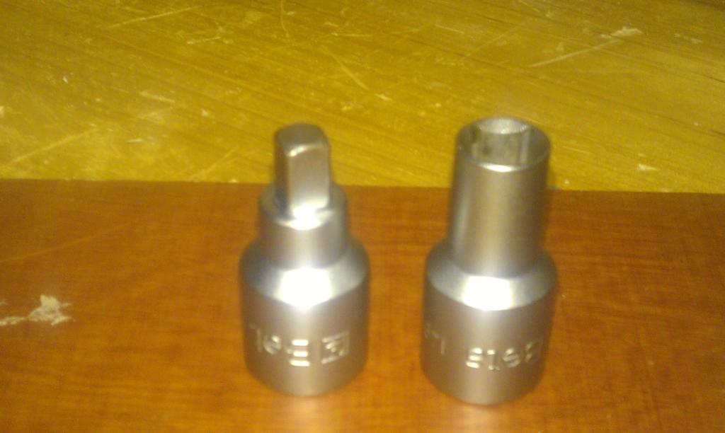

Pas de soucis de ce côté là. une clef de 13 ou un carre de 8 et tout va bien car le bouchon est en bon état.
Par contre le bouchon sur le dessus de la boite, le bouchon de remplissage est déformé. la clef de 13 glisse autours de ce bouchon.
Comme il a une empreinte carre de 8 cc je me dis pas grave...
je vais en tailler dans un gros vis. ce que je fais et teste sur les autres bouchons avec succès.
sauf que sur mon bouchon abîmé, ça ne rentre pas.
Que feriez vous?

PostPosted: Thu 12 Feb - 02:08 (2015)    Post subject: Renault trafic de 1991. Reply with quote
  J'ai fusionné les deux pages.
Les bouchons, cela se vend dans les 'Auto5' et autres GSB.
Suffit de prendre le bon diamètre, surtout prendre le joint qui va avec, et pas serré comme un fou, il a pas d'effort.
Si pas Gaz, cela n'ont pas de joint, tu peut prendre de la plomberie, c'est bon aussi.
Pour les huile il existe des pompe a main pour cela.

PostPosted: Thu 12 Feb - 08:38 (2015)    Post subject: Renault trafic de 1991. Reply with quote
Pour le remplacer je penses je trouverais...mais le soucis majeur pour l 'instant ...c'est de le dévisser.
l 'empreinte autours est une clef de 13 mais ca glisse autours; et a l intérieur un carre de 8...malgré une vis taillée en carre de 8 ca rentre pas...
et c est mal placé. la flèche du dessus est le bouchon de remplissage qui me pose problème. à peine 2.5 cm pour passer quelque chose au dessus...
Pas grande accessibilité, pour enfoncer au marteau le bouchon carre confectionné avec une vis, ou en souder un dessus qui soit pas abîmé.
Pour la pompe à main, je vais tenter en trouver une pour d'autres fois. ça doit être plus pratique que mon montage.
résultat le bouchon enlevé.
il est maintenant remplacé par un neuf.
le propriétaire d'avant devait être un gougnafié et ne pas utiliser les bons outils...

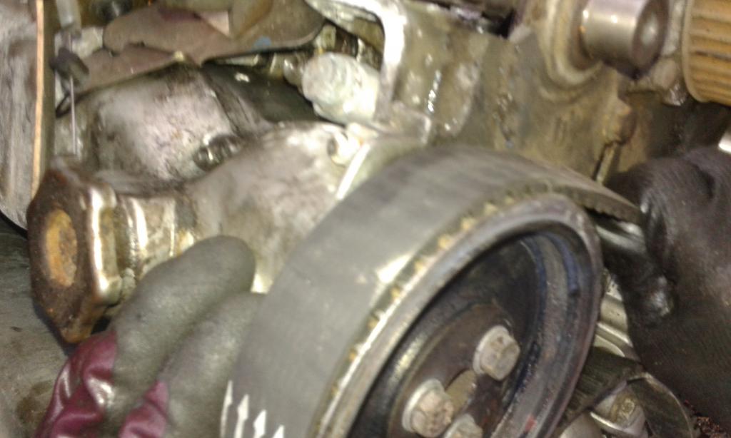

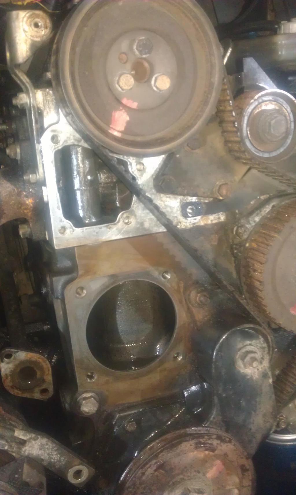

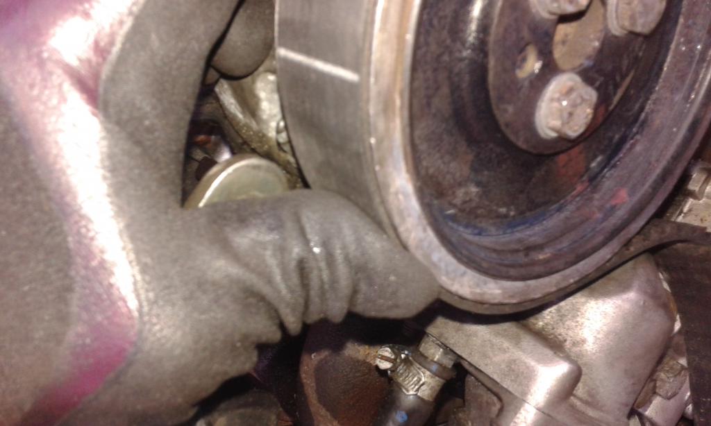

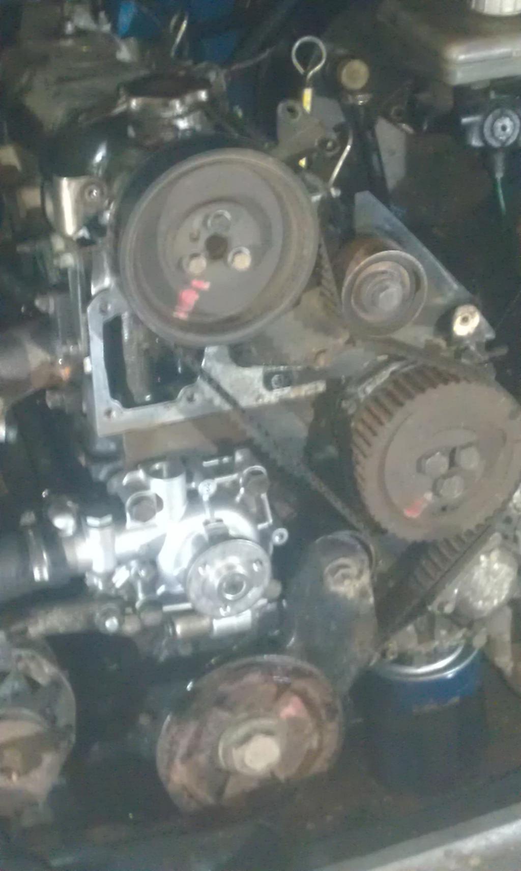

Bon le bouchon est retiré...et remplacé par un neuf;

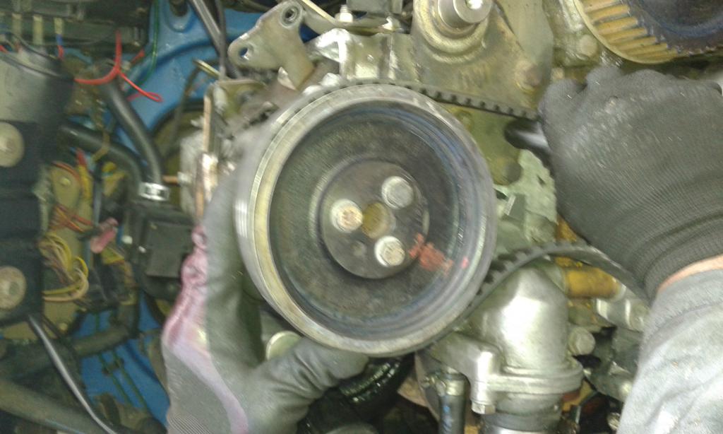

nouveau problème; la courroie
après avoir remplacé la pompe a eau et le calorstat avoir tout étanche avec loctite mr Gasket, la courroie que j ai achetée ne semble pas aller.
j'ai acheté un kit continental contitech, et comme vous voyez sur les photos les dents n’engrenant pas sur tout le tour.
Je retourne voir un autre magasin, et avec une autre marque même problème...
Sur le Renault trafic quand je l'ai acheté il y avait de monte une gates 5039.
elle entoure complètement les dents des pignons.
celles que j ai achetées sont dents mâles contre dents mâles après un demi tour de pignon.
regardez les photos et que pensez vous que je doive faire?
Une petite goutte dans l'océan
Posts: 6,811
PostPosted: Sun 15 Feb - 22:27 (2015)    Post subject: Renault trafic de 1991. Reply with quote
Bonsoir  a toi.
Dommage que les photos soit floue, Mais apparemment c'est pas la bonne denture,

je retourne demain chez le second fournisseur.
Apparemment ils vont téléphoner au fabriquant des courroies.
J'ai jamais eu ce soucis avant; chez Chrysler par exemple ca fonctionne toujours nickel, facile a changer ( sur le 3.8 par exemple..)
Daniel, sur ce trafic, pour le fiabiliser a mort, jai bien vu tes conseils pour la pompe a injection et ton produit miracle que je vais acheter pour mettre en route le trafic; mais quoi d 'autre?
toi qui est spécialiste Renault, tu anticiperai quoi en mécanique  la dessus?

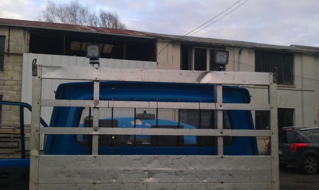

Pour des grosses charges j'aurai le Brimont, qui est sur une base de poids lourd, capable de porter 5.5 tonnes...
Pour l'entretien, je devrais m'en tirer; j'aime ces mécaniquees simples sans électronique; rudimentaires mais fiables et costaud; pour lesquelles on trouve des pièeces facilement.
Le Brimont Brutt a un châssis n'est plus en tôles pliées mais en profils aciers de 6 mm épaisseur.
il me manque de quoi lui faire un plateau avec ridelles amovibles, car j'en recherche d 'occasion mais ils sont loin a chaque fois.
j'ai déjà fait refaire la capote ( c 'est un torpedo, un camion décapotable..) et il fonctionne au quart de tour; il me reste l echappement a ressouder, et trouver un jeu de joint pour le boitier de direction qui fuit.
je fais un autre post séparé  sur ce petit camion bientôt...je fini le trafic 4*4 avant.

Je vais demain avoir peu être la bonne courroie.
je viens d apprendre qu'il faut lors du remplacement de la pompe a eau et du calorstat,
aussi remplacer le petit tube reliant la pompe a eau avec le calorstat; ce tube en plastoc devient fuyard,
poreux et les joints dessus sont détruits lors du démontage.
je dois démonter le calorstat à nouveau et tout ré étancher..
Pour la courroie il existe bien deux montages...et les deux premières livrées sont les mauvaises.
ca ne mettait jamais arrivé avant, je vais faire attention et utiliser ta méthode Daniel,
ca m'aurait fait gagner du temps...mais a leoil la différence n'est pas flagrante...
zut pourquoi ils le livrent pas ce tube fragile systématiquement avec la pompe à eau par exemple?
je comprendrai jamais ce monde...
