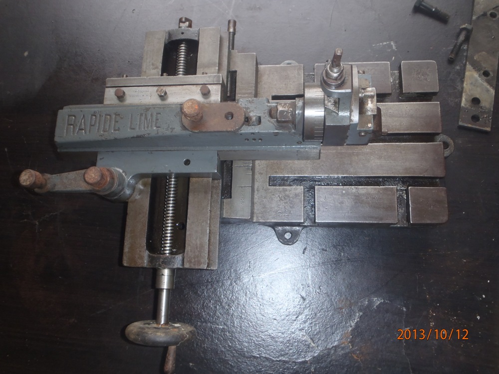

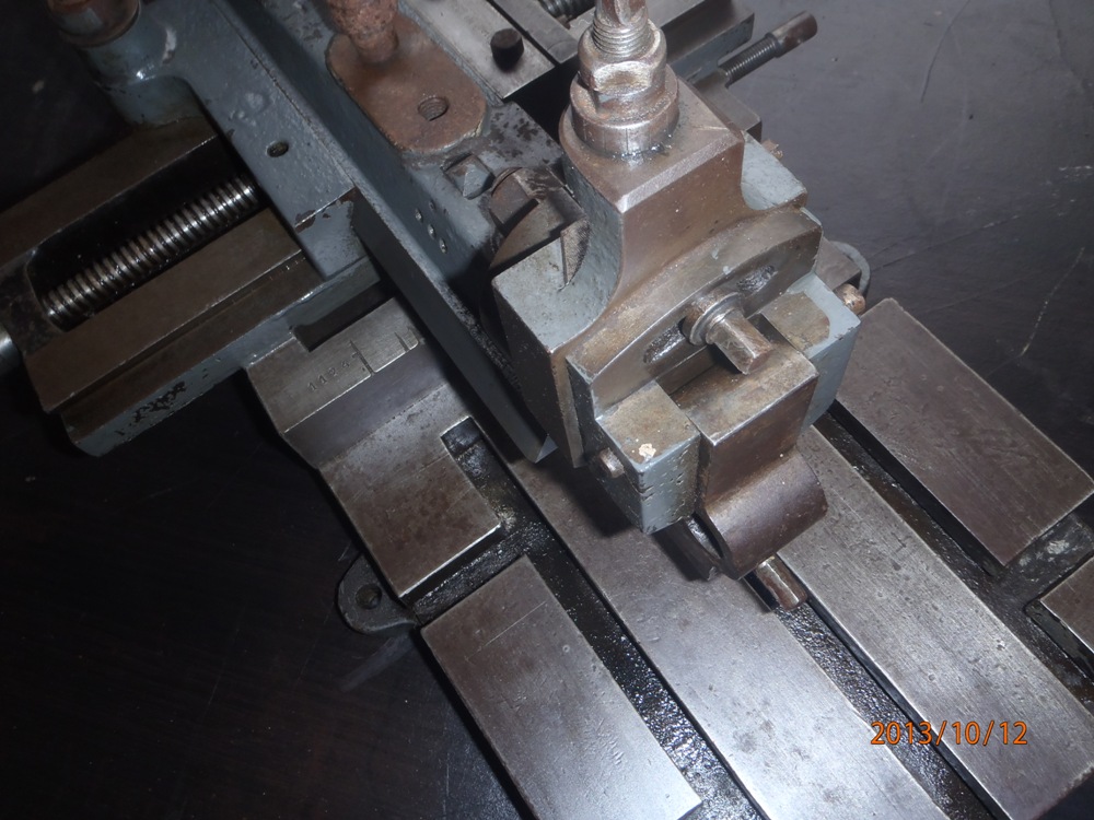

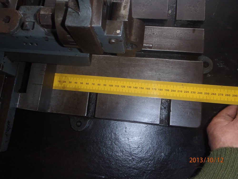

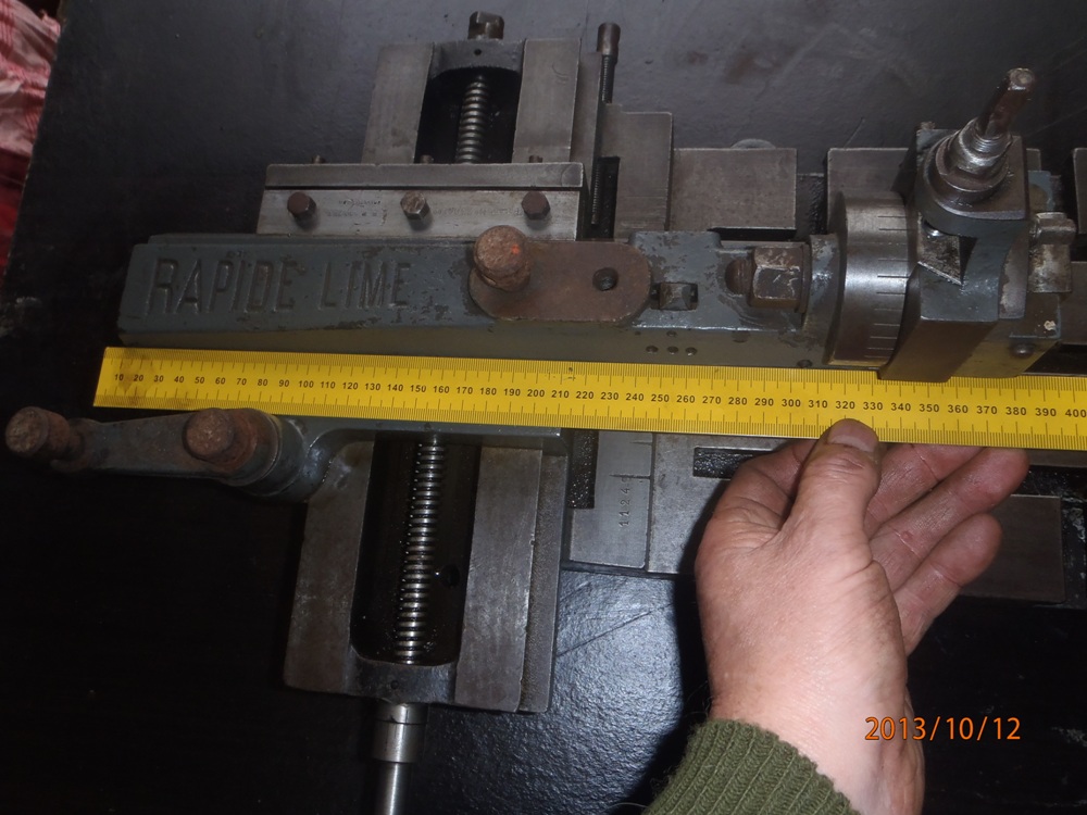

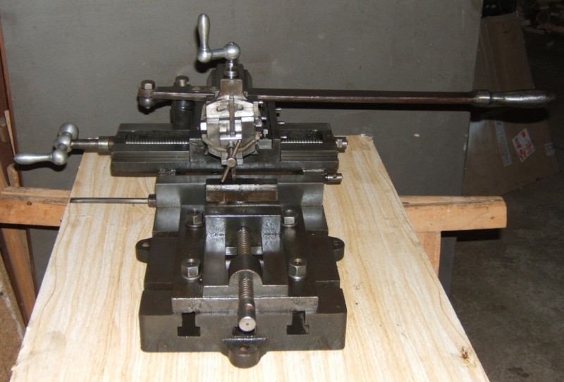

Je viens d'acheté un petit étaux limeur incomplet, seulement la table 3 axes.
Rapide Lime.
Les références inscris dessus sont  - DBP126753 - NB N°2304500 - 11248.
Sans moteur, sais pas comment faire pour le rendre opérationnelle.

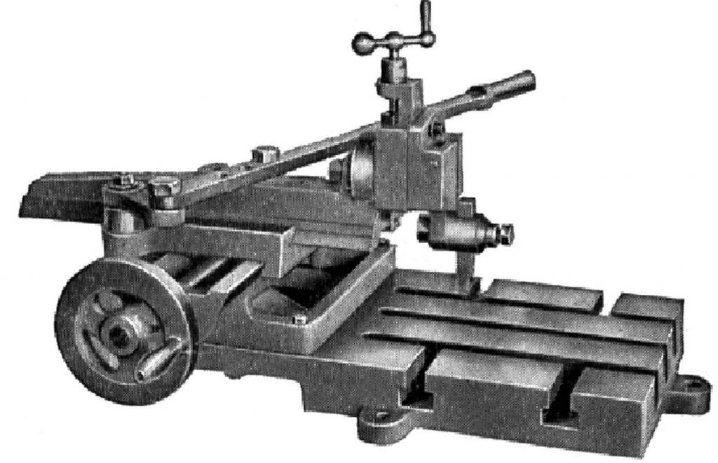

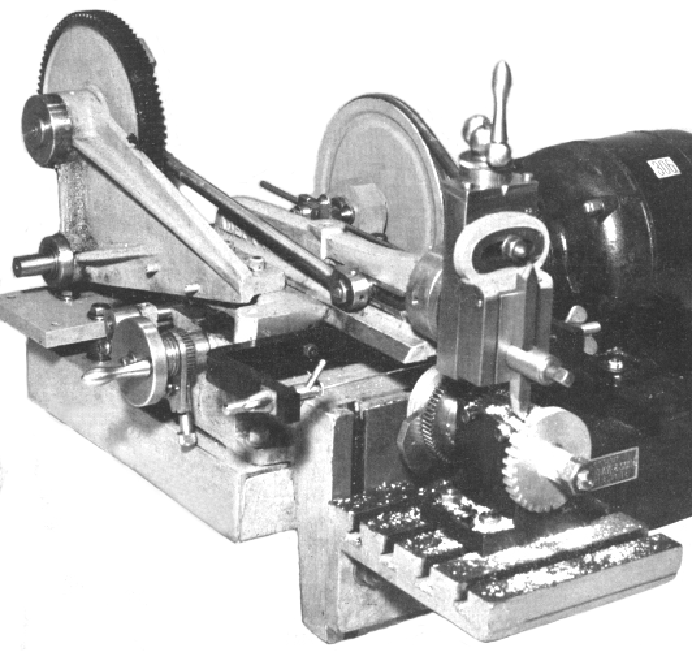

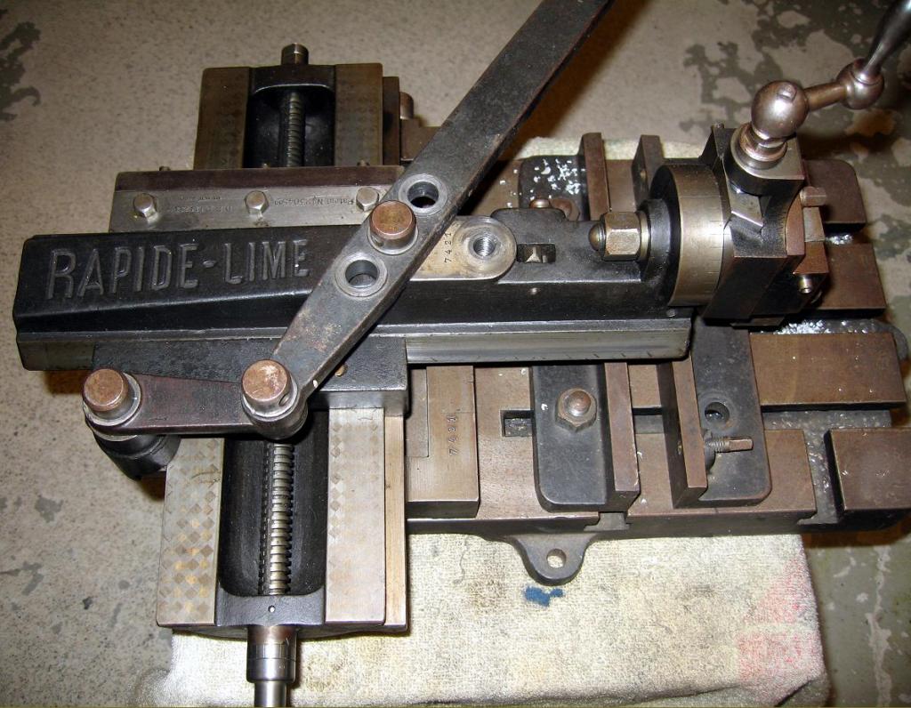

Fabriqué par Roberts, Black & Co. Ltd, de 19/21 Brazennose Street, Manchester, Angleterre, le shaper Robblak, a été annoncée jusqu'au milieu des années 1950. Sa table était utile 10 "x 9", le chariot porte-outil peut être ajustée grâce à une gamme de 1.5 ", la course cross-alimentation de la tête de bélier était de 6" et le voyage ram 7 ". Elle pourrait matériel de la machine jusqu'à une épaisseur maximale de 3,5 ». Il pesait environ 70 kg et était donc essentiellement construit en termes d'une machine destinée à un usage amateur. Dans la conception, il était presque identique à la française "Rapide-Lime" (construit entre 1900 et 1926) et a souffert du même problème insoluble - la table était une extension de la plaque de base de la machine. Alors que la plupart des machines contemporaines de la même classe ont été organisées à leur table formée comme une simple équerre qui pourraient être glissé vers le haut et vers le bas une surface usinée sur la face du lit que sur le Robblak et Rapide-Lime a été fixé et, en conséquence , un réglage grossier de la hauteur de travail est impossible. En outre, avec peu de place sous le couteau, il y avait tout juste assez de place pour installer un petit étau. Même si, sur les deux machines, la table était d'une taille généreuse et fourni avec rainures en T lourds qui auraient permis à la plupart des emplois à serrer en place.

Vidéo de la motorisation avec moto-réducteur.
http://www.collection-passion.ch/_Media/rapide-lime.mov
Petite vidéo sur sont fonctionnement.
Last edited by Admin : PapyKy on Tue 15 Oct - 12:22 (2013); edited 8 times in total

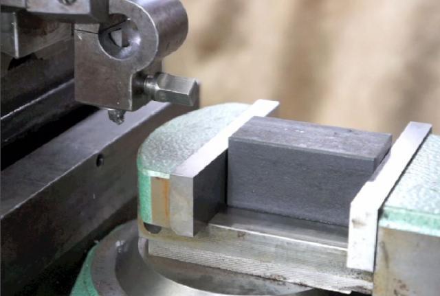

ETAU LIMEUR CINCINNATI-CHOMIENNE EL 205

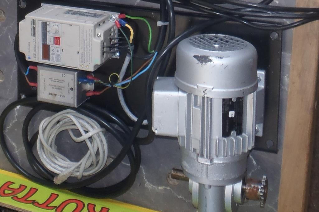

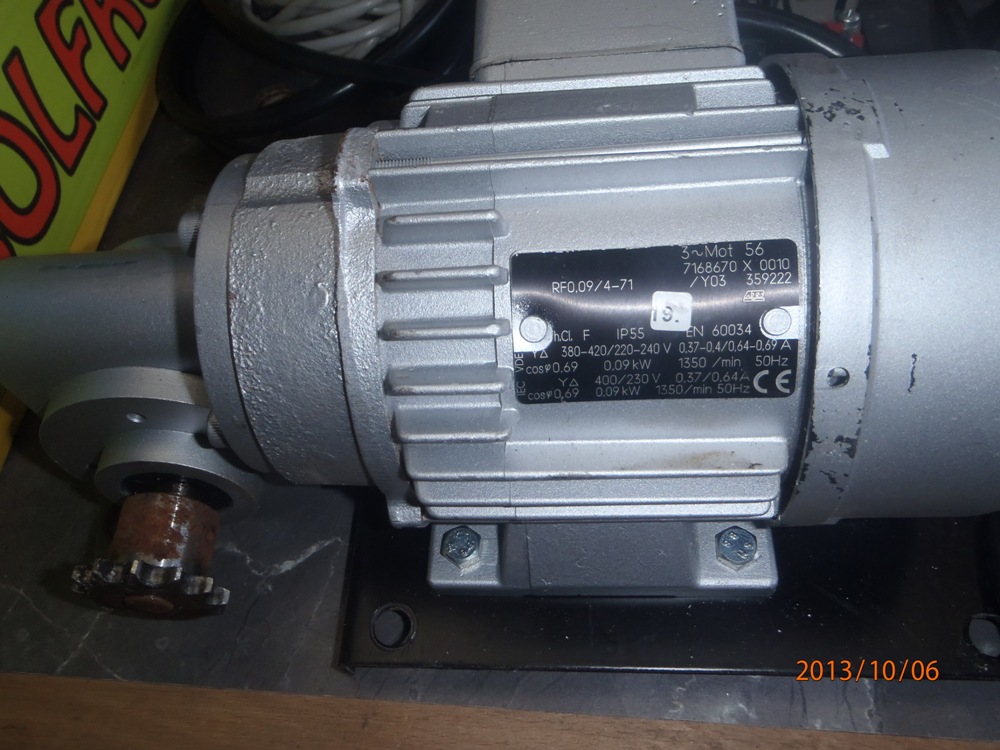

Pour la motorisation de cette machine d'un autre age.
Mais de toute façon, j'ai cela comme moteur.
Pas très puissant, mais avec la réduction de 38/1 cela devrais être assez puisant ??
1350/38 = -/+ 35 mouvements par minutes et les 90 watts x 38 = plus que 4 CV, cela devrais être plus qu’il n'en faut.
Et en plus avec le variateur de fréquences, l'on pourra toujours faire varié la vitesse de travail,
En moins vite, mais aussi plus vite, beaucoup plus vite.
je pence qu'il n'y aura pas de problème, j’attente votre avis, PapyKy.

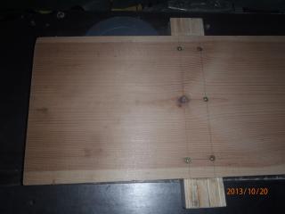

Salut a tout les visiteurs, qui ne ce manifeste jamais.

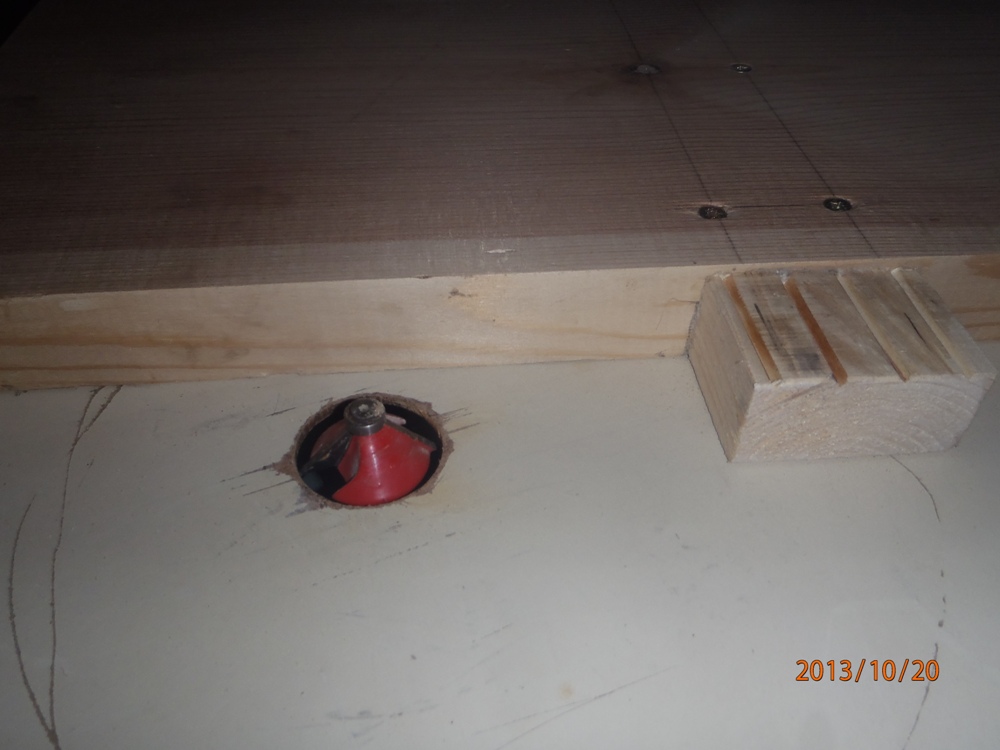

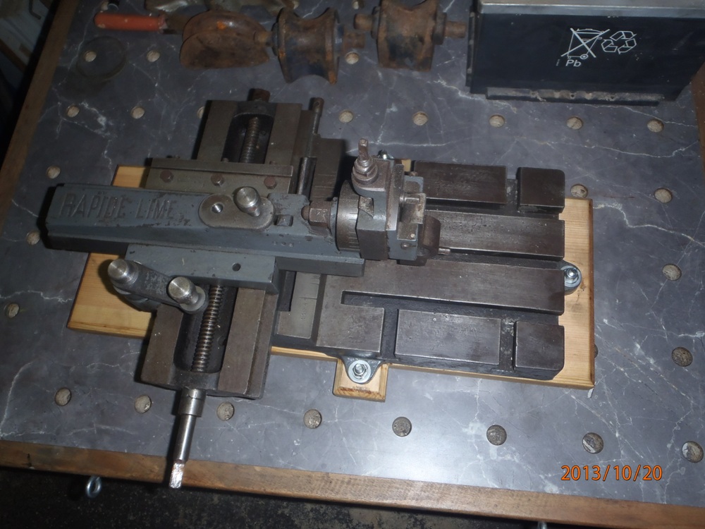

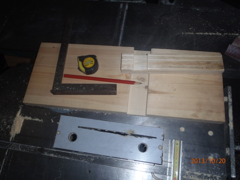

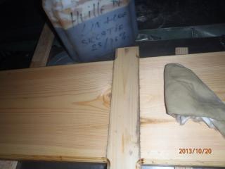

Voila un socle en bois, ce qui est je pence très prés de la réalité de l'époque.
Deux bout de bois en forme de croix a mi-bois.
Collé et vis pour une bonne stabilisé dans le temps.
Un petit chanfrein pour être plus esthétique et moins de risque d'échappe dans les mains.
Une imprégnation a l'huile de lin, comme a l’ancienne.
Au moins maintenant c'est beaucoup plus stable et facile maintenir avec deux serre-joint sur un établi.
J'ai bien un étaux mais trop haut, pour ce montage.

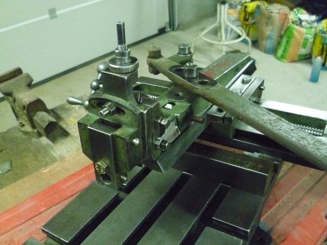

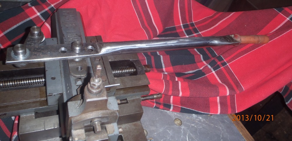

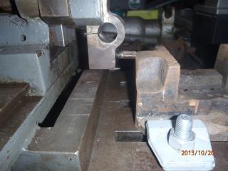

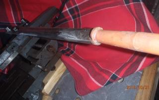

Le levier est réalisé.
A++, pour un test, PapyKy.
