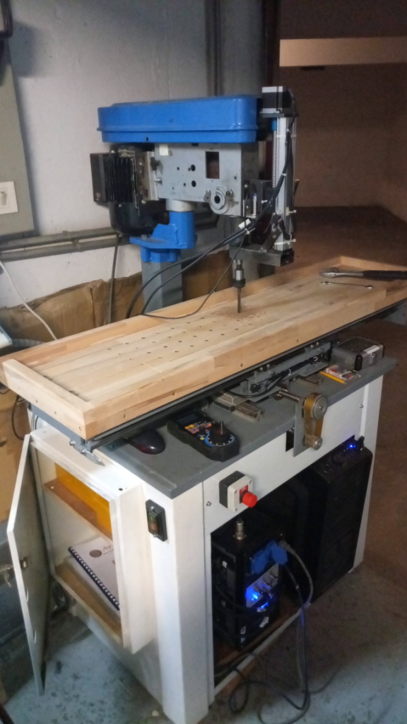

PostPosted: Sun 15 Dec - 12:17 (2019)    Post subject: Projet CNC 5 axes (optimiste) . Reply with quote
Bonjour.
Un petit état sur l'avancement de la machine.
J'ai reçu la broche, le 4eme axe (pas encore installé).

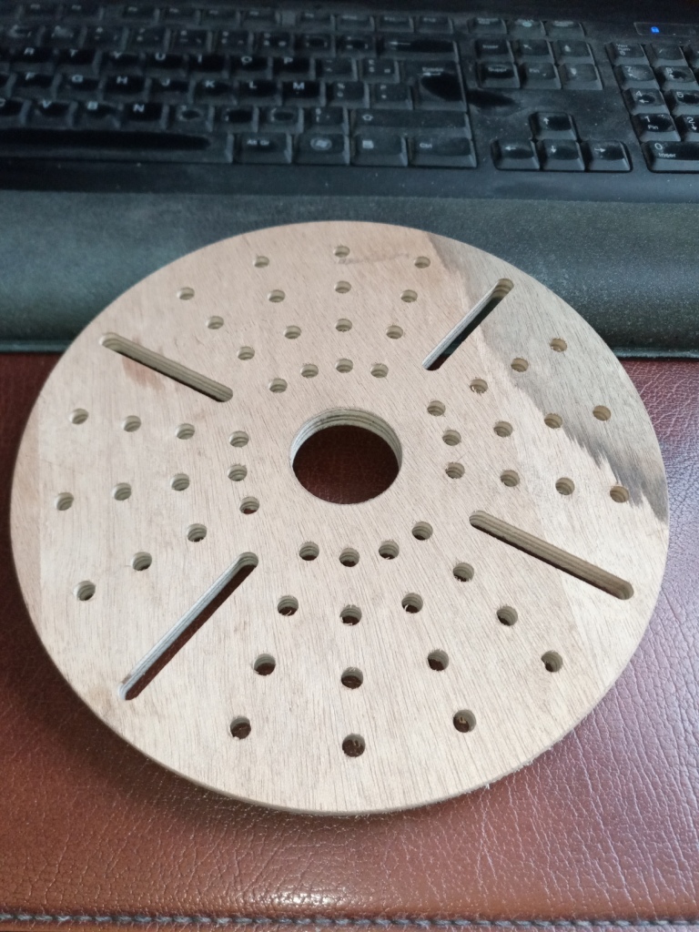

Le 4eme axe n'est pas instalable sur le plateau en alu car les rainures de fixation ne s'y prêtent pas.
J'ai donc suivi tes recommandations et installé un support avec des fixations par insert un peu partout.
Je n'ai pas trouve de HDF sur Grenoble et j'ai opté pour un plateau en hêtre lamelle collé qui est rigide et ne devrait pas trop bouger.
J'ai teste le zérotage de l'axe Z pour le changement d'outil et je n'ai trouvé qu'un seul programme qui fonctionne
(et je ne sais pas pourquoi). Les réactions de la machine au programme étant étrange. A creuser.
Donc objectif perçage du plateau pour mettre les inserts:
J'ai utilise la commande G83 pour le faire.
Les explications sur les paramètres ne sont pas très claires.
Mais après divers tâtonnements, j'ai enfin compris ce que faisait chaque paramètre.
Donc voila les problèmes que j'ai rencontré:
1) Mise en défaut de l'axe Z des la mise en route du moteur de perçage.
Raison, les fils de commande de l'axe Z passe trop près du moteur et sont parasités.
Il va donc falloir trouver un autre chemin
2)Lorsque je fais un goto zéro via le bouton de mach3, le zéro ne se fait pas au même endroit qu'au début.
Pas mal de décalage 5mm et plus, je suis obligé de refaire un zero machine chaque fois.
Si quelqu'un a déjà eu le problème, je suis preneur des conseils/solutions.
Je vais refaire une calibration des axes sur une plus grande longueur.
Une photo de la machine en action
Il ya encore beaucoup à faire ....

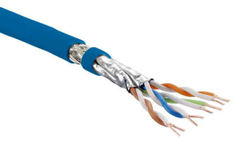

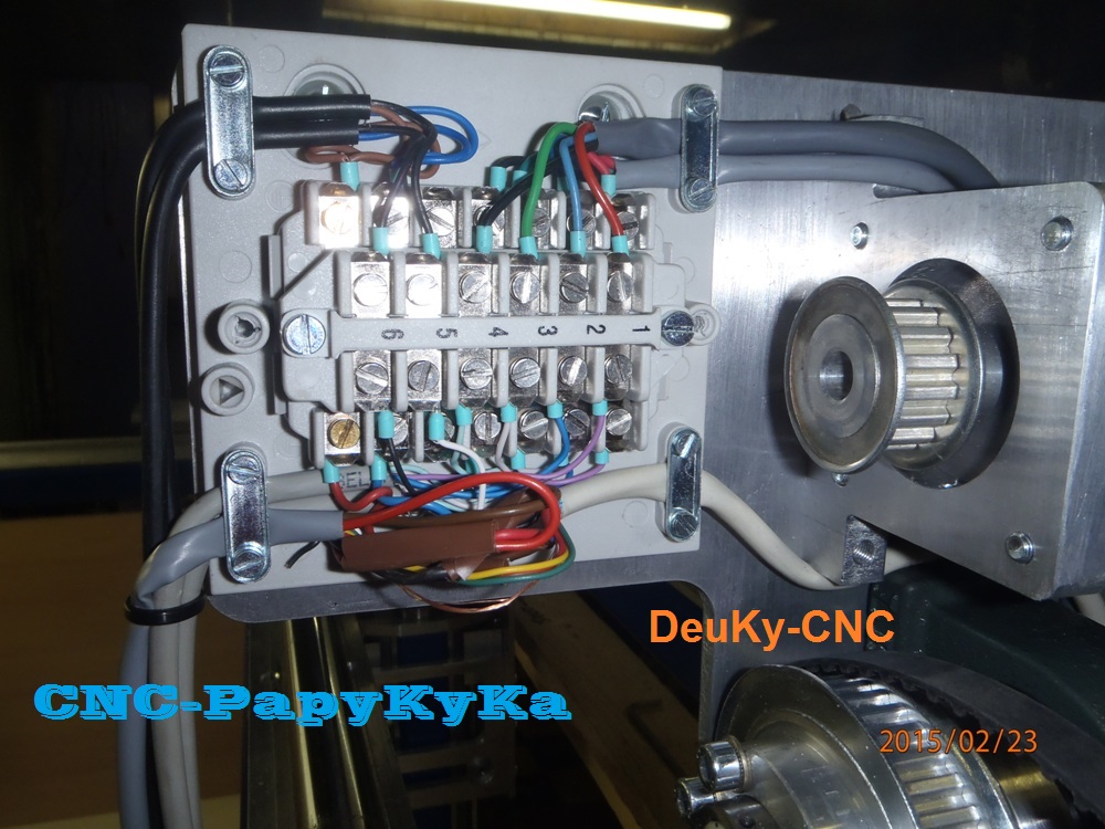

Pour ce qui est des 'parasites', a tu des cables sur les moteurs Pas à Pas,
Des cables a paire torsadé, et 'pharadisé' ??..
Moi j'utilise du cable deux paires pour le réseau téléphonique,
C'est largement sufisant, et facile a trouver.
Et pour les connextions des boites 'Belgacom'.
Cela est beaucoup moins utilisé, a cause des GSM, alors, je trouve cela en 'broc',
En france c'est surement différent.
Peut etre différent, avec moins de possibilité, a toi de voir, A plus, PapyKy.

Oui, c'est bien 2 paires torsadées et blindées.
Pour le passage ils étaient contre le moteur, c’était pas une bonne idée.

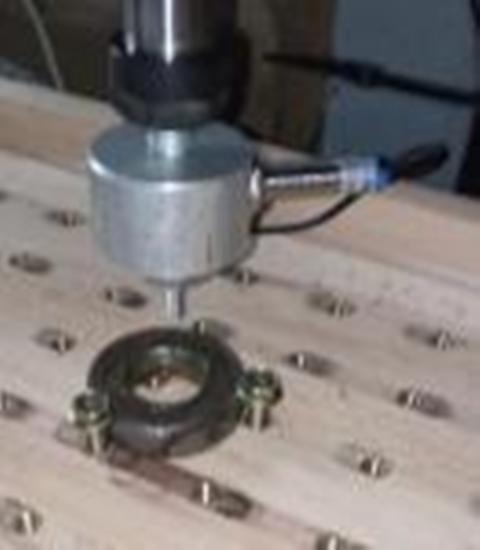

1- Il a fallu que je me fasse une probe.
Comme j'ai des capteurs de fin de course a revendre, j'en ai utilise un pour faire un capteur tres simple;
Le capteur est monté a l'horizontale (taraudage 12 pas de 100) et une vis 6 pans creux (diam 4) coulisse dans un boulon plus gros visse sans le corps en alu.
Elle est maintenu en position basse par une ressort fait avec de la mousse d'emballage.
Il y a un petit offset entre le contact physique et le declenchement de la probe que l'on configure dans la table d'outil de mach3 et la probe fonctionne.
2- lors du captage, le chariot se déplace avant que l'axe des Z soit remonté, ce qui n'est pas bon mécaniquement et fait planter le programme.
Quand j'exécute le script ligne par ligne tout marche bien.
C'est donc que le contrôleur n'attend pas la fin de l'exécution de la première commande avant d’exécuter la suivante.
J'ai utilisé MachScreen (très bon programme que je recommande) pour modifier le programme de digitize
et y insérer une macro qui temporise de 0.5s avant le déplacement du chariot.
Ce n'est pas très beau comme solution (plutot un pansement) mais ca fonctionne.

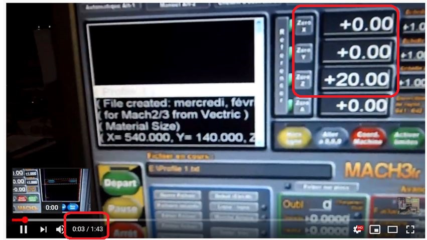

Posts: 6,713
PostPosted: Tue 31 Dec - 21:51 (2019)    Post subject: Projet CNC 5 axes (optimiste) . Reply with quote
C'est bien, les valeurs de vitesses des rampes et des moteurs, n'est pas facile.
Pour ce qui est du palpeur, je crois qu'il y a plus simple,
Enfin avec les carte que j'utilise, un simple fil mise a la masse de la broche,
Et l'on donne une valeur de remontée de broche,
Un simple bout d'alu, sert de référence placée sur le brute.
Mais si tu a trouvé comment faire pour ta carte de commande, c'est bien.
Conne tu peut le voir sur le début de cette dernière vidéo,
Le départ de l'usinage est a 0.0.20. 20 sur le Z, après palpage.

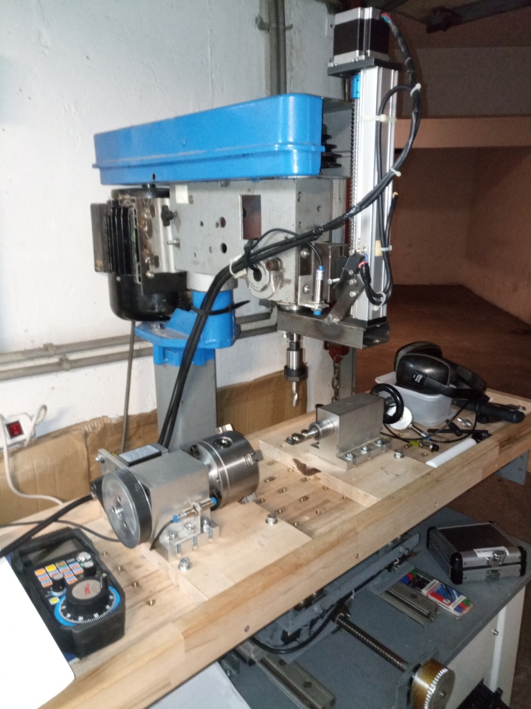

PostPosted: Fri 31 Jan - 14:54 (2020)    Post subject: Projet CNC 5 axes (optimiste) . Reply with quote
Bonjour
Voila les dernières nouvelles.
J'abandonne le contrôleur NVEM V2 qui fonctionne bien pour tout sauf pour la digitalisation et le probing. J'ai commandé a la place un UC300ETH et ses BoB? En attente de reception.
Le montage du 4eme axe est fini, il me reste a faire l'étalonnage qui ne me semble pas facile. Je pars de l’hypothèse que les valeurs rentrées dans la visu sont des degrés.
Voila une petite photo de l'ensemble:
A+
Jacques

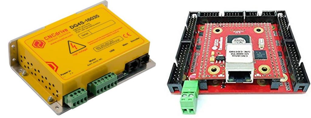

PostPosted: Wed 12 Feb - 20:03 (2020)    Post subject: Projet CNC 5 axes (optimiste) . Reply with quote
Bonjour
Voila les derniers changements qui ont été fort bénéfiques.
Exit la NVEMV2 classement vertical à la poubelle Sad perte de temps (en fait non ca m'a permis de beaucoup apprendre) et d'argent. J'ai opté pour une UC300ETH et un Break out board double de CNCdrive qui est supporté par Mach3 et Mach4. Tout recabler et tout reconfigurer, etalonnage etc ... plus cher
mais CA MARCHE ! les 4 axes, la probe, la digitalisation.
Je suis donc assez content et vais pouvoir commencer quelques usinages.
A bientot
Jacques
Posts: 6,713
PostPosted: Wed 12 Feb - 20:39 (2020)    Post subject: Projet CNC 5 axes (optimiste) . Reply with quote

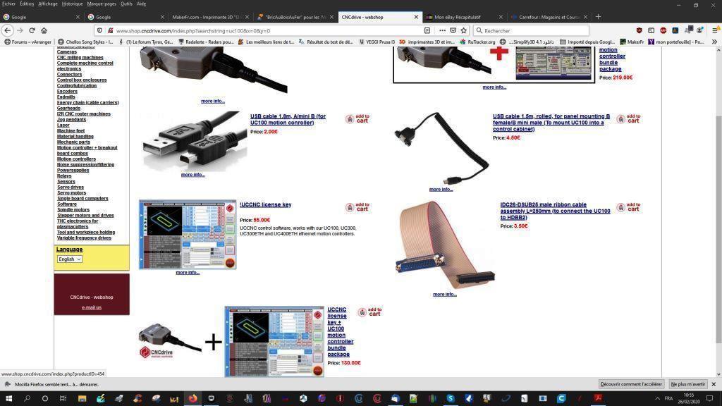

A tu d'autres infos, comme ou acheter et a quel prix.
J456
Joined: 06 Apr 2019
Posts: 44
Localisation: Echirolles - France
Locomotion: camionette, voiture, motos
Loisirs: motos, bricolage, menuiserie
Date de naissance: 18/12/1952

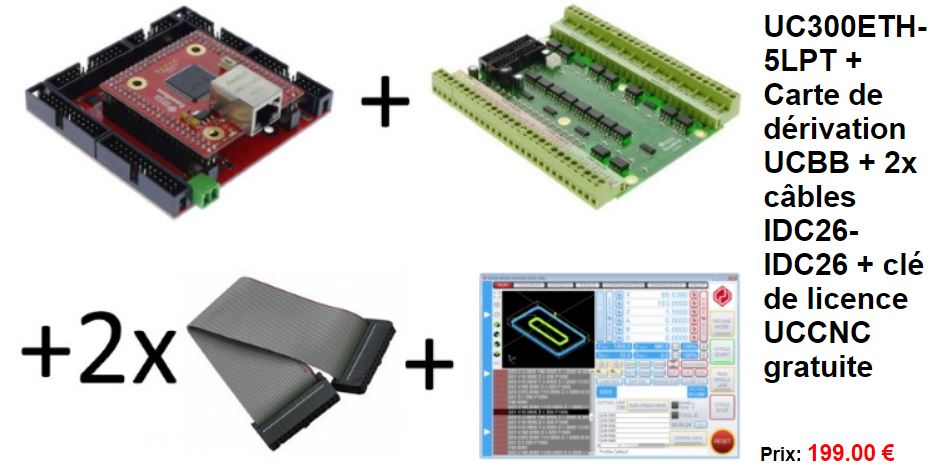

PostPosted: Wed 12 Feb - 20:58 (2020)    Post subject: Projet CNC 5 axes (optimiste) . Reply with quote
Bonsoir
Oui bien sur. J'ai acheté ca directement chez cncdrive en Hongrie: http://www.shop.cncdrive.com/
J'ai commandé en fait le package: ici
qui coute 199€ HT et une alim 5V (mais une alim de chargeur 5V 1A fait l'affaire egalement) 14€HT
Il faut rajouter 27% de Taxes et environ 20€ de transport . recu sous une dizaine de jour.
Jacques

PostPosted: Wed 26 Feb - 09:18 (2020)    Post subject: Projet CNC 5 axes (optimiste) . Reply with quote
hello
j'ai opté aussi pour un modèle en dessous UC100 + le logiciel UCCNC  que je trouve beaucoup plus accessible que MACH3 , en plus l'interface se trouve dans la prise parallèle et elle est compatible Mach3 au choix au moment du démarrage
Michel

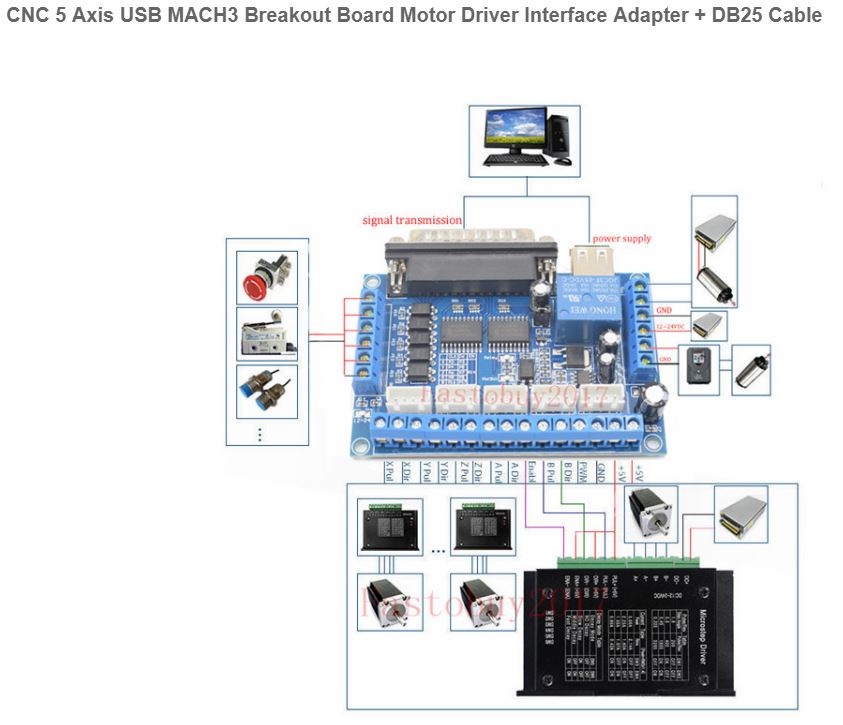

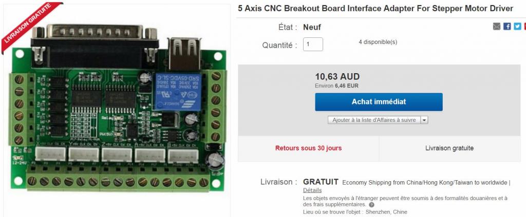

Posts: 6,713
PostPosted: Wed 26 Feb - 16:46 (2020)    Post subject: Projet CNC 5 axes (optimiste) . Reply with quote
Cela n'est pas donner !!!.
Une simple carte port DB25, fonctionne tres bien avec Mach3.

PostPosted: Mon 9 Mar - 17:24 (2020)    Post subject: Projet CNC 5 axes (optimiste) . Reply with quote
Bonjour
Voila le premier usinage a peu pres reussi. celui qui a le plus buggé c'est moi. faut bien lire et comprendre les commandes de G code.
C'est un plateau de reprise pour le 4 eme axe.
A bientot
Jacques
Posts: 6,713
PostPosted: Mon 9 Mar - 20:45 (2020)    Post subject: Projet CNC 5 axes (optimiste) . Reply with quote
Pas mal, Jacques..
Comment a tu réalisé le dessin, en DAO ?.
A tu fait une vidéo ??
Pour moi, je fait mes dessin et transfère dans un copossesseur pour crée le G.Code.

PostPosted: Tue 10 Mar - 13:49 (2020)    Post subject: Projet CNC 5 axes (optimiste) . Reply with quote
Bonjour
Pour le moment c'est la manière empirique vu mes connaissances quasi nulles en DAO CAO. Donc pour faire ce plateau j'ai utilisé les plugin de Mach3 pour le perçage et détourage des cercles. pour le perçage j'ai utilisé la commande G81 en mode  angulaire G16.
Je dois me former sur FreeCAD pour pouvoir faire ca dans les règles de l'art mais ca risque de prendre un peu de temps Wink
Pas de video je ne savais pas si j'allais y arriver.
Si tu as des conseils sur les soft a a utiliser je suis preneur. freeCad c'est un gros morceau a maitriser.
A+
Jacques
Posts: 6,713
PostPosted: Tue 10 Mar - 17:16 (2020)    Post subject: Projet CNC 5 axes (optimiste) . Reply with quote
Je n'aime pas les softs en 'Open Source', car pour moi ce sont des logiciels en perpétuelle évolution,
Et pas de documentation papier, beaucoup de mise a jour, toujours sur des exemples sur la toile.
J'ai trouver ce PDF d'installation de 'FreeCad' en français, avantage c'est justement qu'il sois en français.
Mais aussi en 3D, ce qui ne me plais pas, car pas utile pour réalisé des usinages simple.
Car ta pièce que tu vient de réalisé est simplement un objet en 2D et demi, comme ceux la.
Ici vue sur le logiciel coprocesseur pour en définir les profondeurs de coupe par passe.
