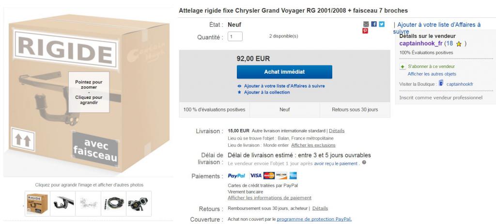

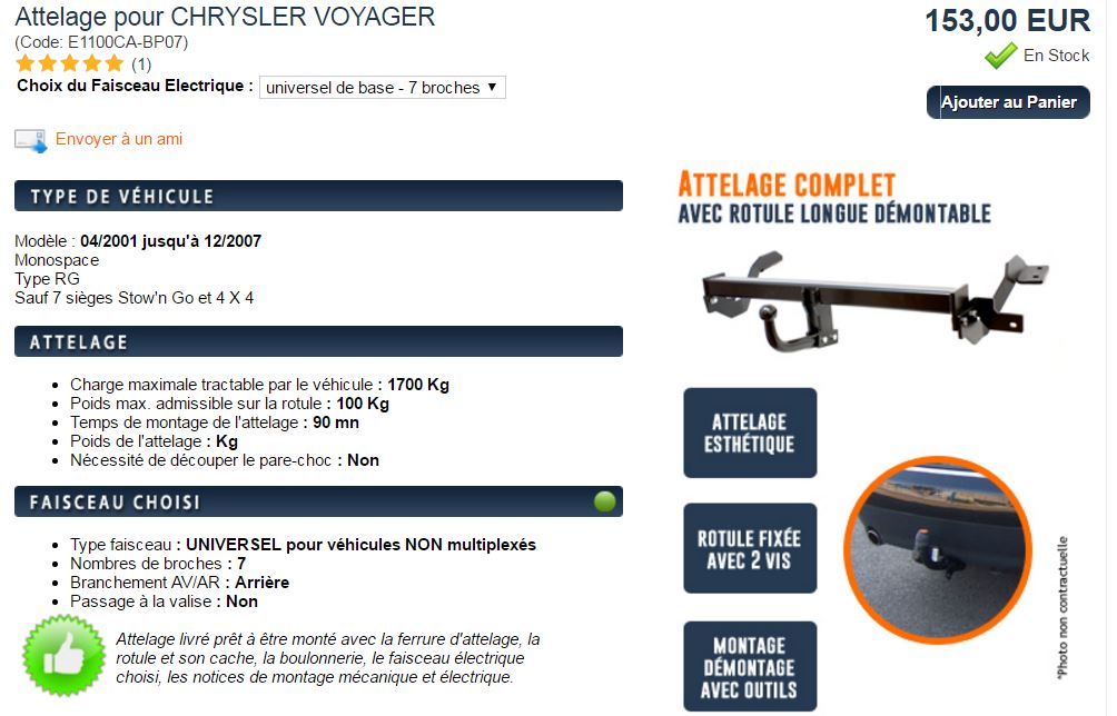

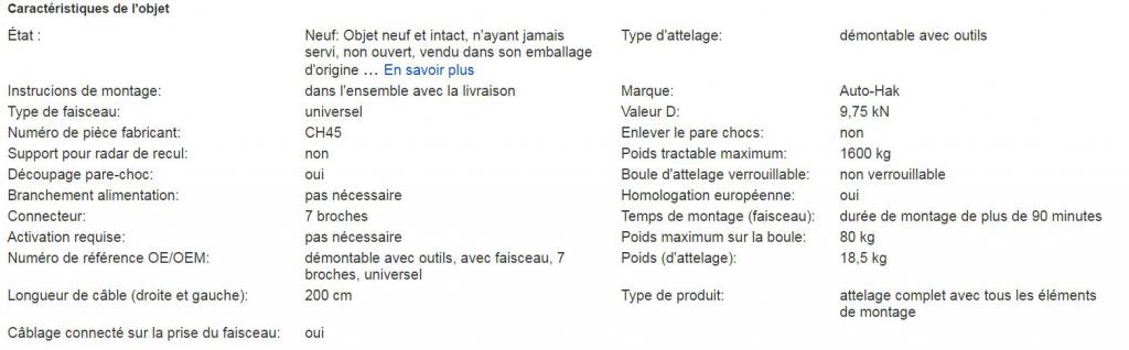

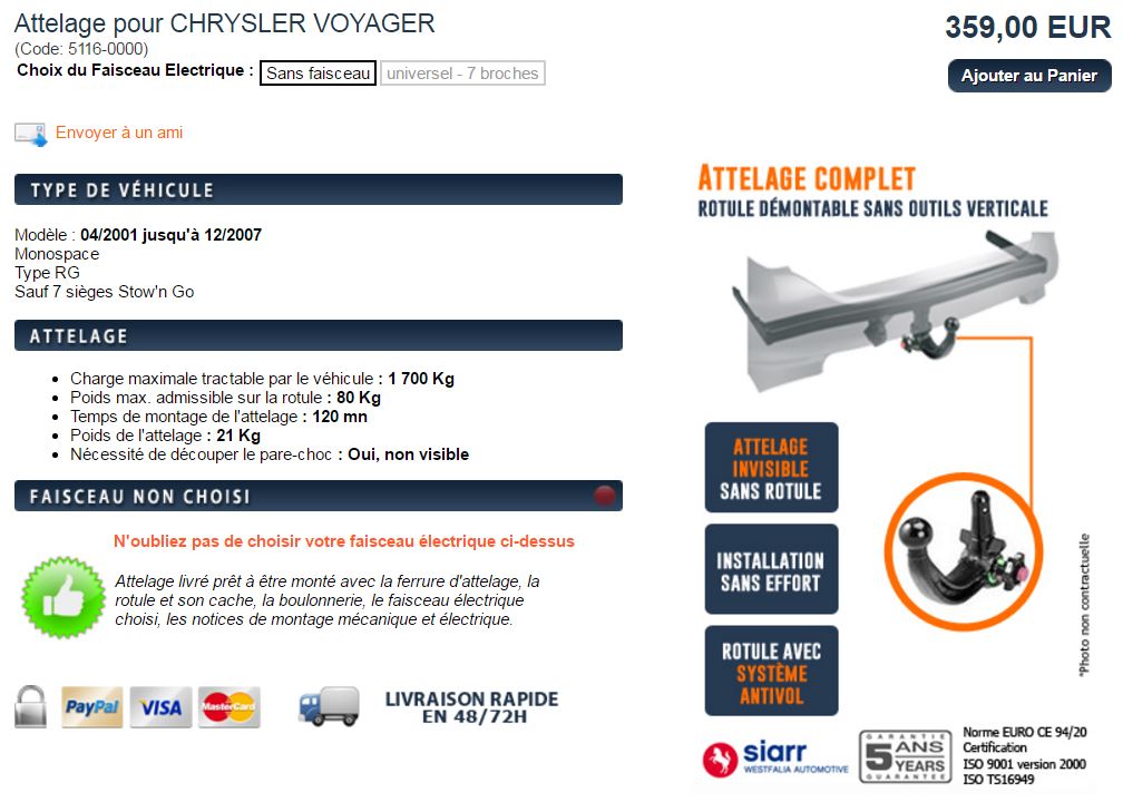

Faut prévoir un attelage pour ma remorque.
Donc recherche sur la toile. ICI ce modele.
Ici, a Charleroi et sur la toile, cela est bien moins chers.
Pourquoi cette différence de prix ?
Mais j'ai un contact, pour un d'occassion, A voir, PapyKy.

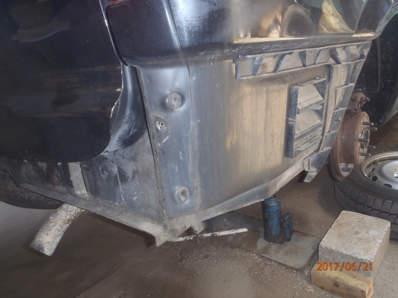

Donc voila démontage du pare-choc Ar.
Le voila avant démontage, simple.
Levage en toute sécurité, retiré les roues, pour sortie les vis au contour d'aile.
Dur, dur d'être bébé, de dévisé les qutres vis de M12, des fixation du pare-choc acier.
Avec deux qui n'on pas résisté a la boulonneuse a choc électrique, cassé net.
Cela fait son poids, et qui sera surement retiré pour être remplacé par la ferrure de remorquage.
Après avoir retiré la parie en PVC qui fixe la garniture extérieur du pare-choc PVC.
Même des caillions sont arrivé a entré là, incroyable, bien Si !!!!!.
Tout cela sera passer sous HP d'eau, c'est pas un luxe.
Un bon coup de HP, sur cette partie non visible, pour rendre propre, et cela ce voie.
Restera a protégé cette carrosserie avec le même produit utilisé pour le châssis (Black vernis + bitume).
En attende de livraison de l'attelage, venant de Pologne, via un site Français, HIiiii, PapyKy.

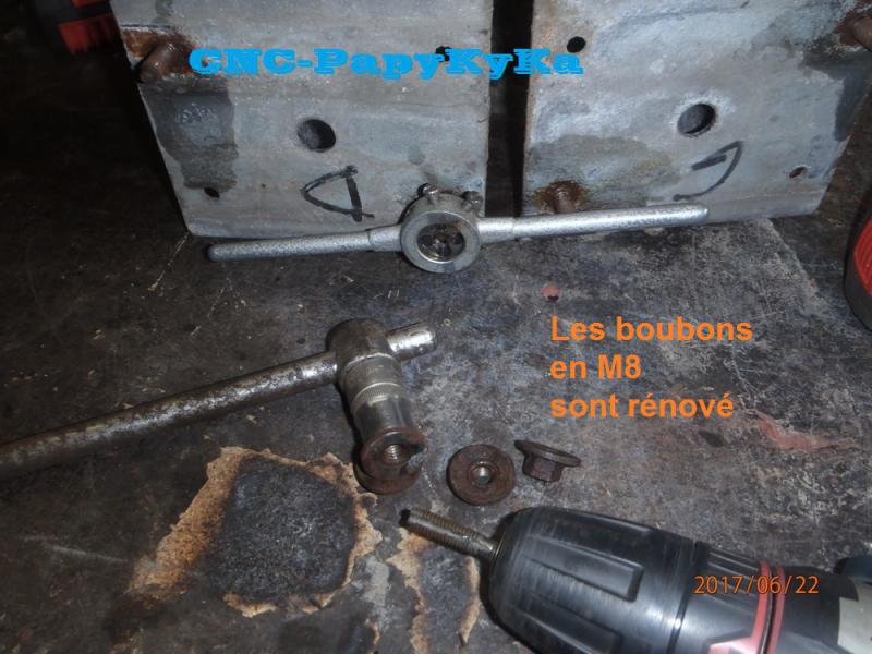

Je remet le pare-choc en acier, en ordre, qui a été découpé, Mais pourquoi ??.
Je pence que des capteurs pour le 'radar' de recule, ont été placé, avec le remplacement de la garniture de caisse (Pare-choc), ou les trous sont très bien placé.
Le trou fait d'origine ou passe le câblage pour les capteur de proximités, sont juste en face
Et celui qui avais découpé, (comme un coch....), oui je sais cela ne ce vois pas, Mais......
Je recoupe correctement et symétrique, reste a le gratté et mise au black vernis.
Le plus difficile, c'est retiré les deux vis cassé, je fait un trou de 6 Mm pour fragilisé la vis.
Je chauffe au gaz, pour dilaté l'écrou souder, et une bonne 'Pince Grip', et.....
Refaire le filetage en M12, et de nouvelle vis, sans savoir si j'aurais ces vis avec l'attelage ???.
Les autres vis aussi on droit a une cure de juvence, c'est du M8.
Un peu de peinture, pour protégé l'ensemble, avant remontage, A plus, PapyKy.

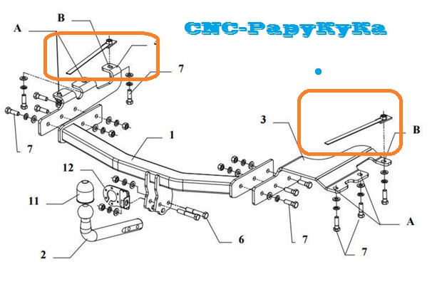

Demain je place cette boule au 'cul de ce S4', bien oui, mais voila une chose de déjà fait.
Deux identique a placé dans les longerons a placé en même temps que les ferrures du pare-choc acier.
De la graisse de qualité médiocre,
Cela est toujours utile.
Elle sont pliée en Z, pour allez rechercher la troisième vis M12 de la fixation de l'attelage.
Et encore de cette graisse, pour les vis, pour pouvoir les retiré dans 20 ans, HIiiiii, Bon WE, PapyKy.

Je viens de placé cette attelage, qui fait sont poids, 18 Kg.
Bien sur toutes les vis on reçu leurs dose de graisse, même les vis de cette prise.

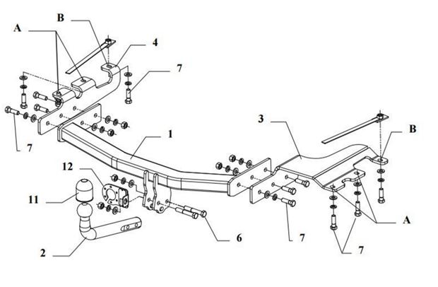

Pour la sécurité il est obligatoire d'avoir, un câble acier, ou une chaine, mais ou l'accroché.
Voila, comme une vis de fixation est plus longue, a causse de la fixation de la prise électrique, la boule de 50 Mm est en forme de col de cygne,
Un anneau de levage de 2.500 Kg, qui est en M10, est re-foré et tarauder en M12, pour y fixer une chaine avec un 'mousqueton'.
