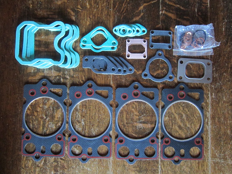

J'attends également le kit de joints de culasse... pour la saint valentin !

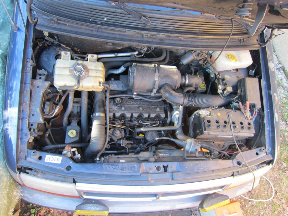

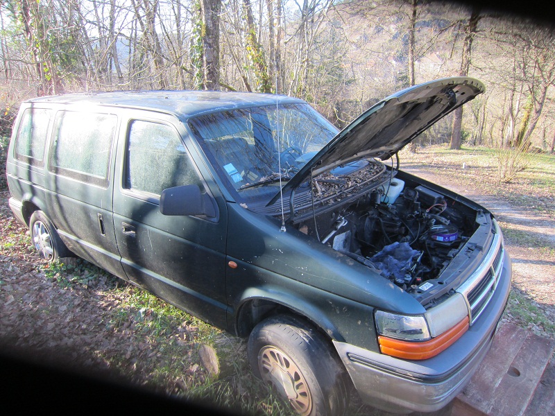

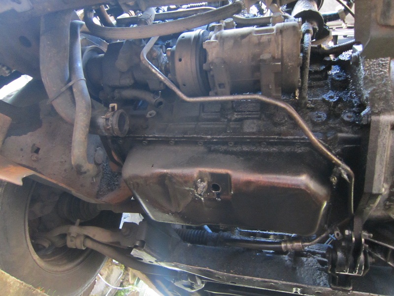

Voici le donneur d'organes...
Et voilà "le vrai" le jour de son arrivée dans la famille
Avec une vue générale avant travaux

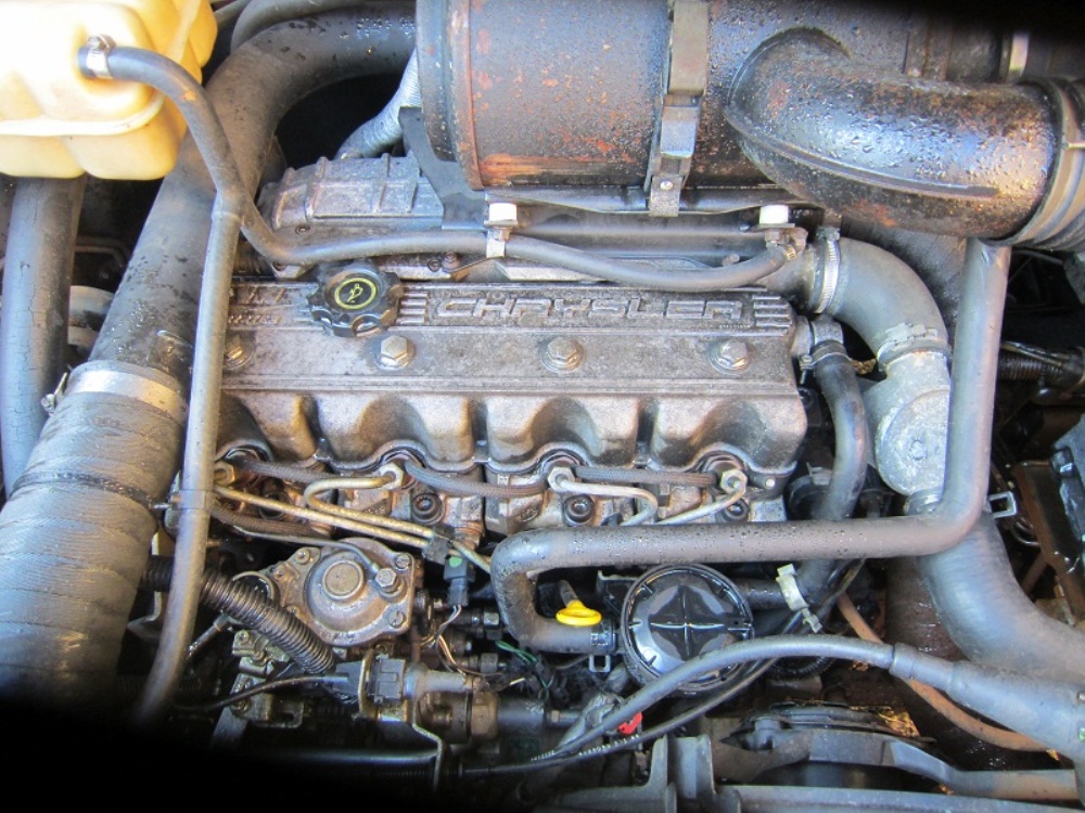

Quelques remarques et questions :

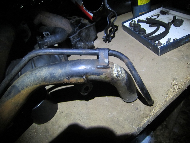

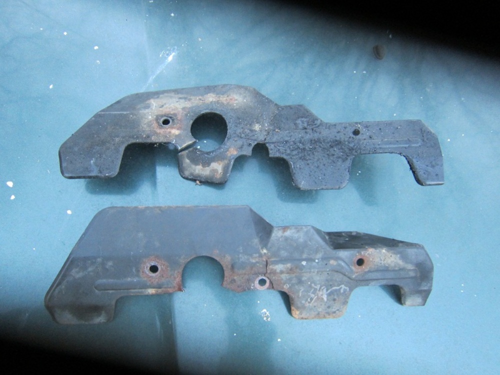

Sur la photo du moteur partiellement démonté du "donneur" on note que, comme tout le monde,
n'ai pas réussi à dévisser le tuyau de la vanne EGR,
j'ai donc découpé le déflecteur pour pouvoir le sortir quand même et accéder aux écrous des échappements.
J'ai appris sur ce forum que j'avais sans le savoir appliqué la méthode dite de MARK Smile

Pour la vanne EGR, un bain au pétrole en premier, grattage, et ensuite une bombe de dégraissant.
Ou tout simplement du WD-40, qui est un produit passe partout.

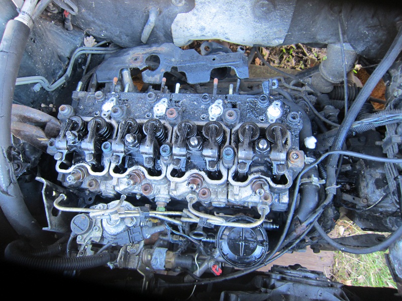

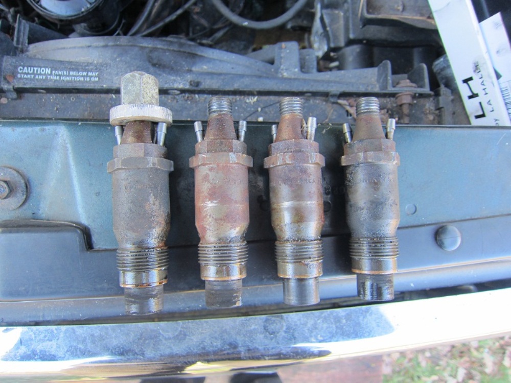

J'ai dévissé les injecteurs du "donneur", heureusement que j'étais avertis qu'il fallait du couple sinon j'aurais pas osé forcer ainsi !
Enfin c'est  bien venu et j'avais pris la précaution de les protégés comme préconisé par notre cher Papyky Very Happy

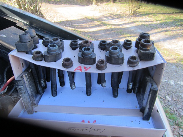

Ayant reçu la douille M14 et j'ai pu déculasser.

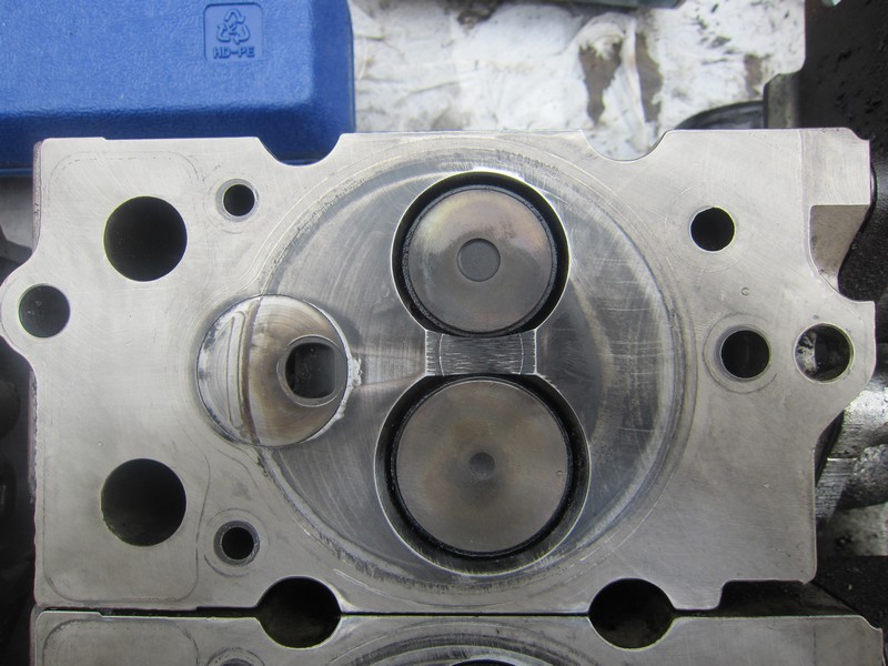

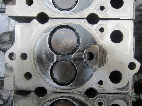

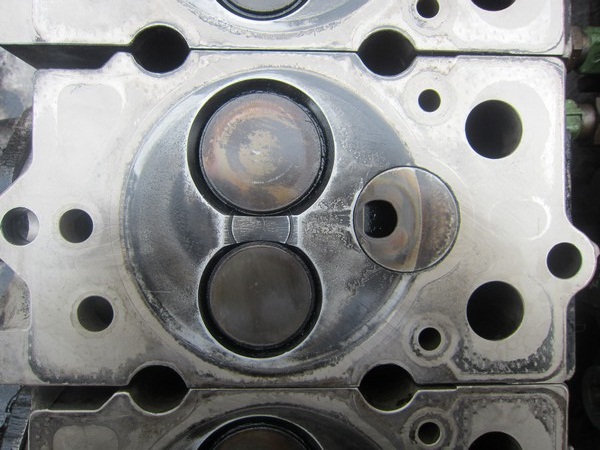

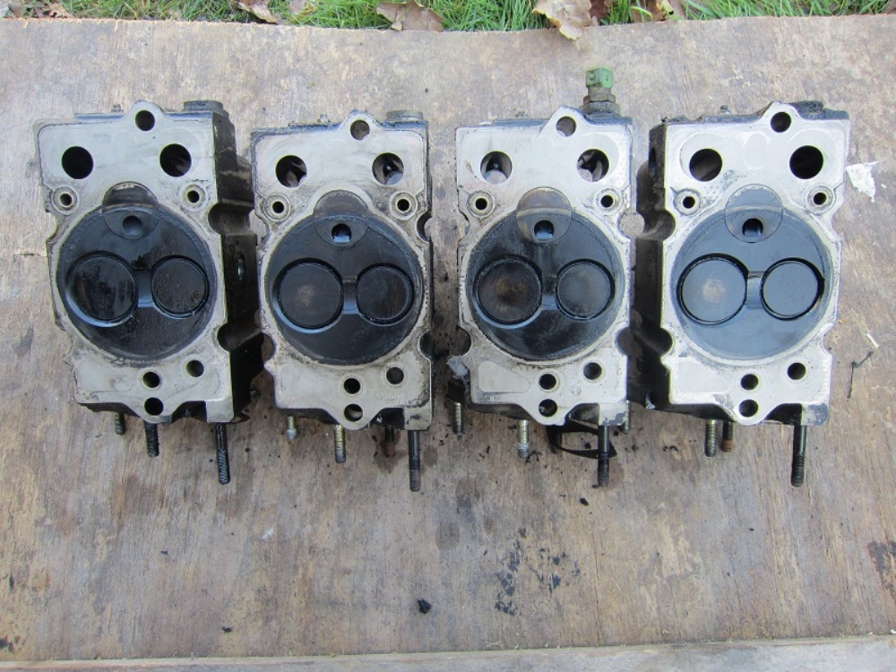

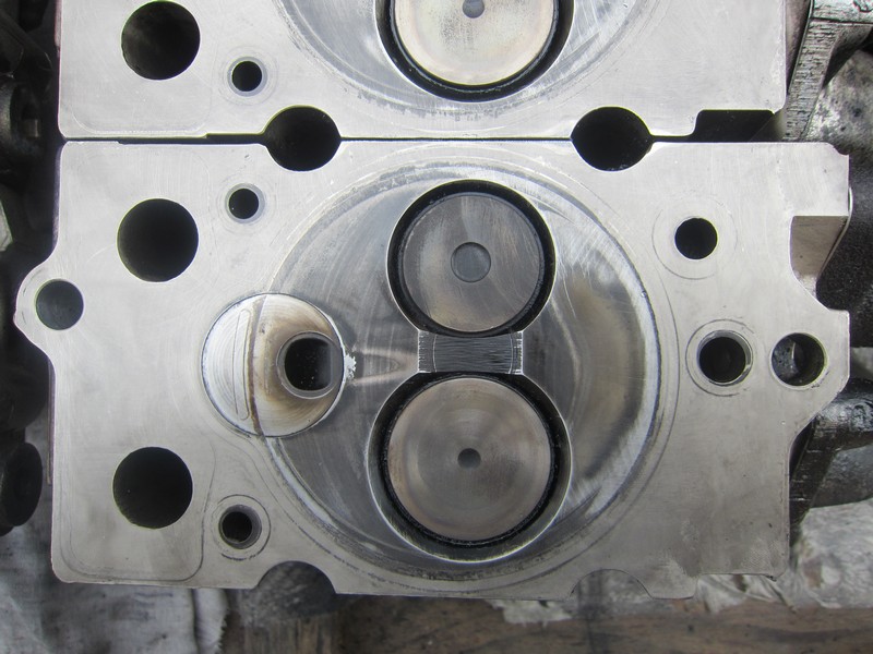

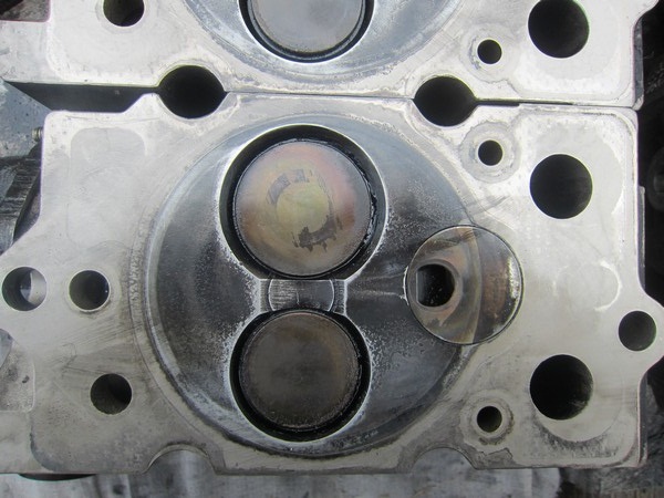

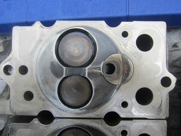

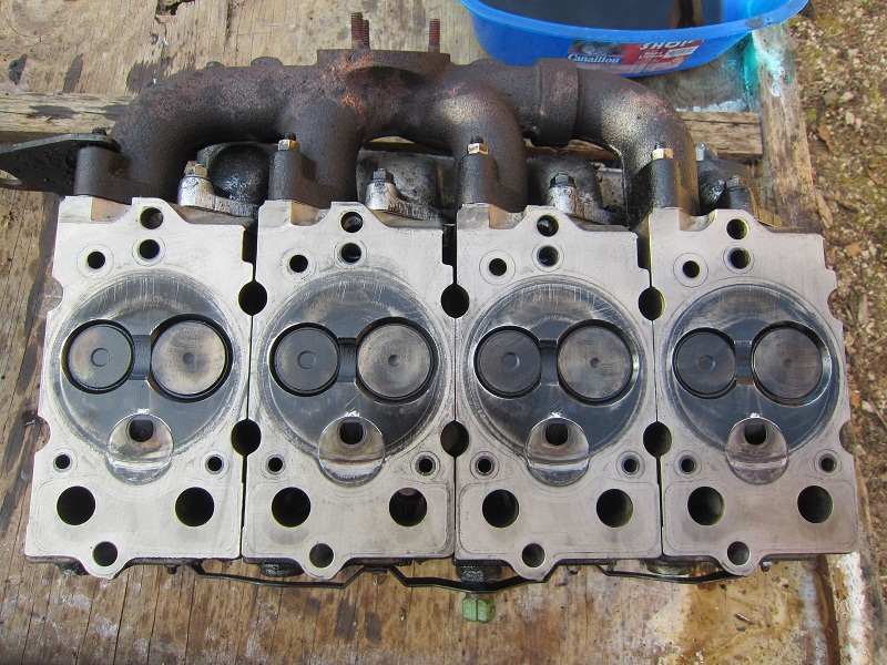

Mon cher Papyky, j'ai besoin de ton précieux avis : que penses tu de ces culasses, encore bonnes pour le service ?
et après un petit coup de pétrole elles ont l'air plutôt propres ?
Ensuite je me suis attaqué au "receveur" sur lequel j'ai commencé par changer le filtre à gasoil :
démarrage au startpilote (pour la dernière fois j'espère) histoire d'avoir un moteur prêt à redémarrer facilement.
Remplacement du filtre par un neuf rempli de gasoil, redémarrage au quart de tour avec un petit coup d’accélérateur pour vite réamorcer,
et impec ! un petit creux de régime moteur puis ronron tranquille Okay
Un petit coup de karcher pour travailler au propre.
Et là, surprise : aucun problème pour retirer le déflecteur, il avais déjà été retouché ! Par une variante de la méthode de MARK.

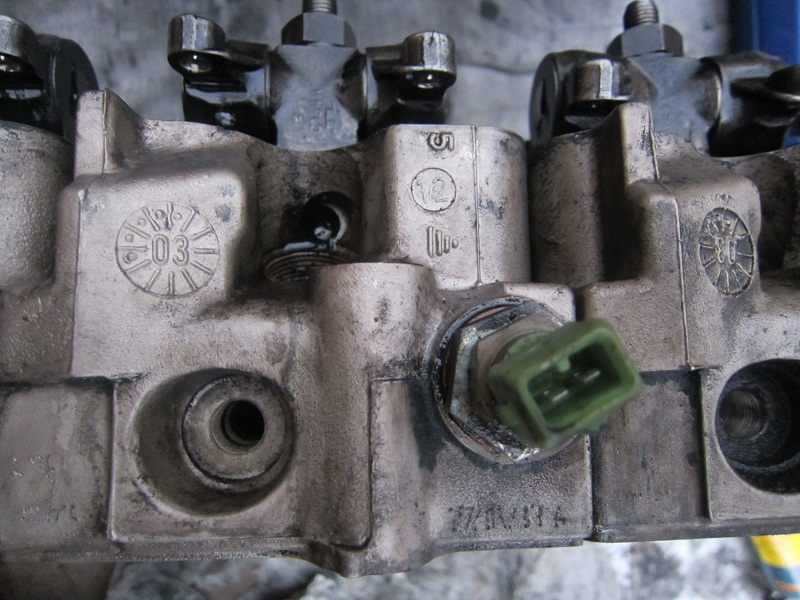

Une autre petite question : j'ai remarqué que les injecteurs n'étaient pas câblés de la même façon. Les miens sont en série avec un bouchon sur le dernier, alors que les tiens semblent reliés un sur deux avec une arrivée et un départ. Pourquoi ?

Salut a toi Lejac.
Pour les culasses, ce sont déjà des renforcées, donc un bon point.

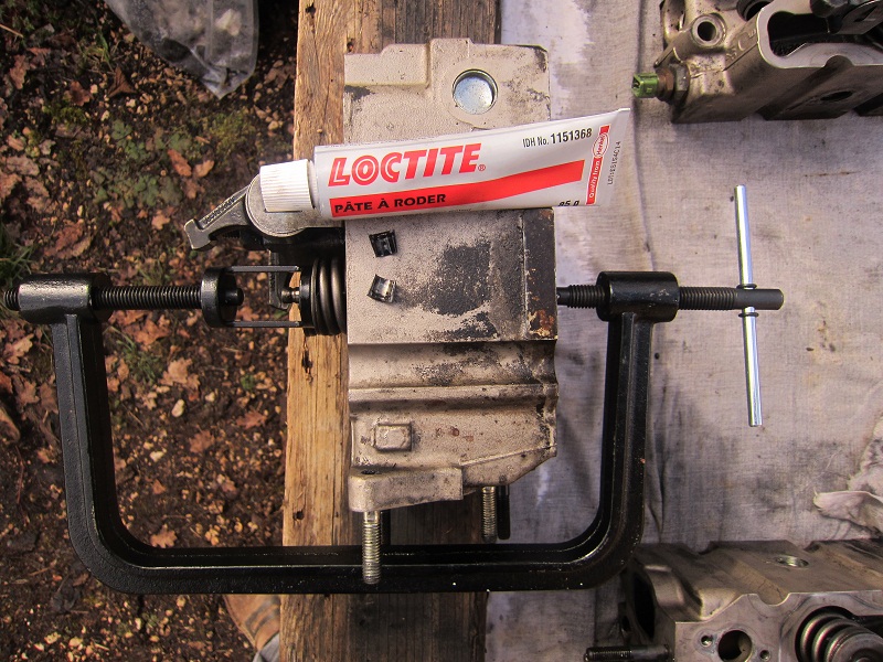

Je déposerais les ressorts de soupapes et faire un rodage cela ne coûte rien que tu temps.
Et bien sortir toute les crasses des conduits.
Pour ce qui est des retour d'injecteurs, cela n'a aucune importance, c'est fait pour récupéré les fuites interne (inévitable) des nez d'injecteurs.
Et qui retourne, avec le surplus de la pompe d'injection vers le réservoir.
Ici pas de bouchon sur le dernier, au qu’une différence, tout retourne au réservoir de toute façon.

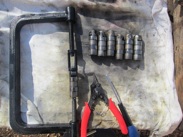

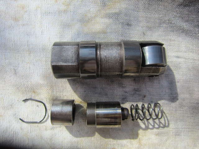

Un conseil : faut un nettoyage des poussoirs quand les culasses sont déposée.
Voila le pourquoi des tige qui sorte de leurs logements, impératif a faire, le remplissage après.
A plus, Bon démontage de ton moteur qui va reprendre des forces, PapyKy.

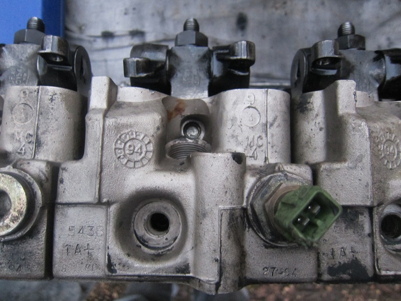

A quoi voit-on que ce sont des culasses renforcées,
j'ai regardé ta page sur les culasses mais n'y ai pas trouvé cette info (à ajouter peut-être)

Pas de problème pour les poussoirs, j'avais bien l'intention de suivre ton tuto en apôtre discipliné.

Par contre j'avais commandé le kit de 4 joints séparés (hélas avant de te connaitre)

Les culasses renforcée on in insert entre les sièges de soupapes, donc facile a voir.

En cours de montage.

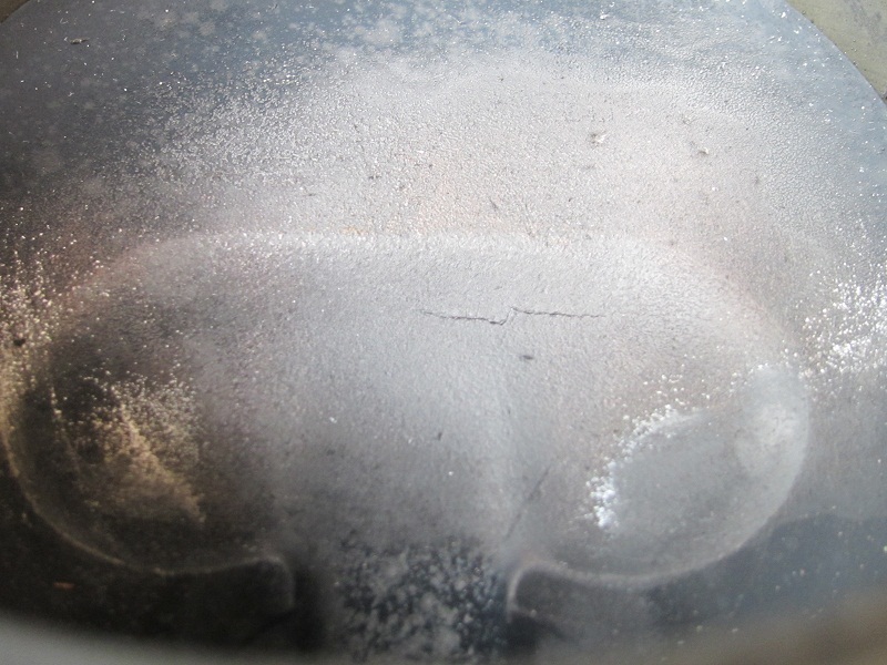

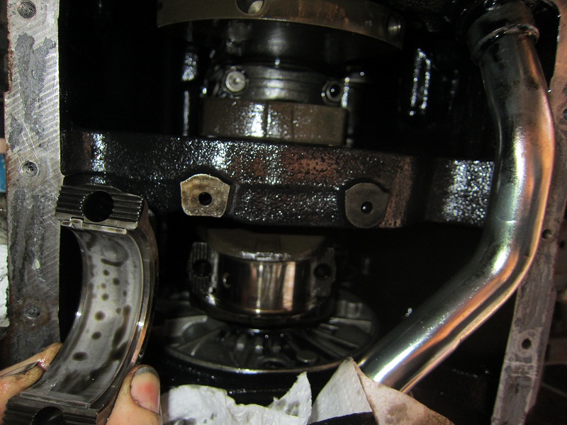

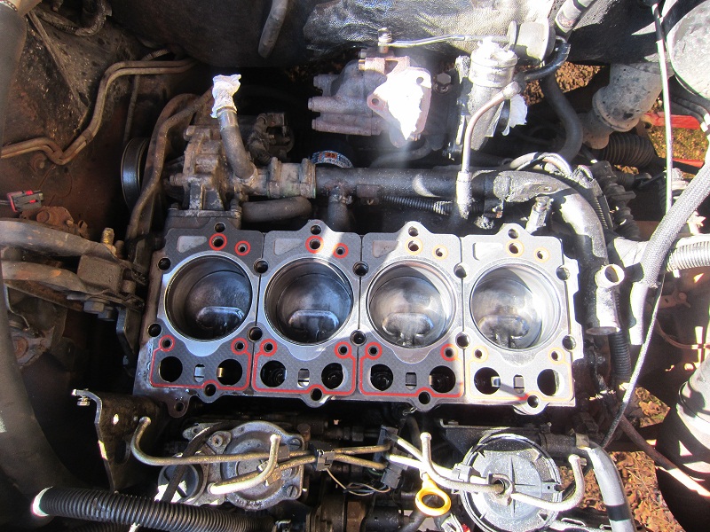

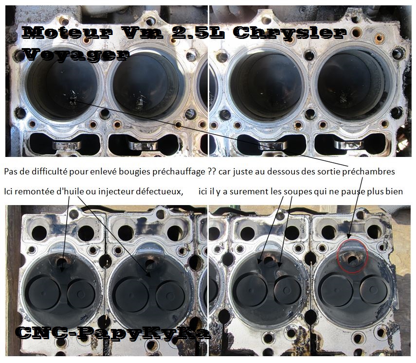

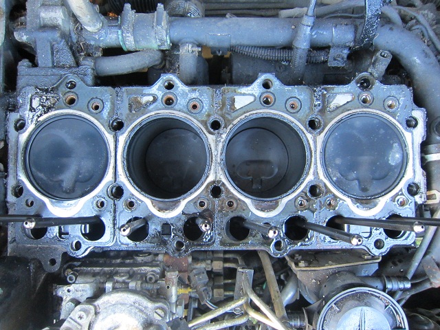

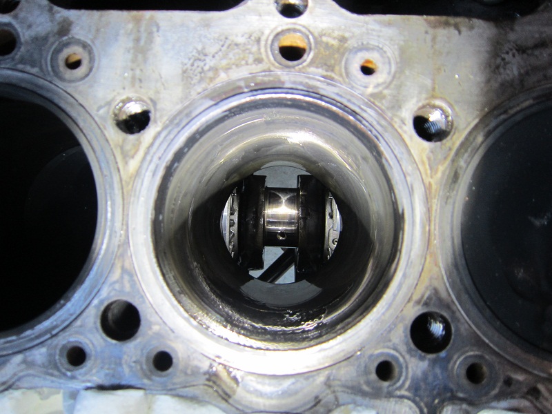

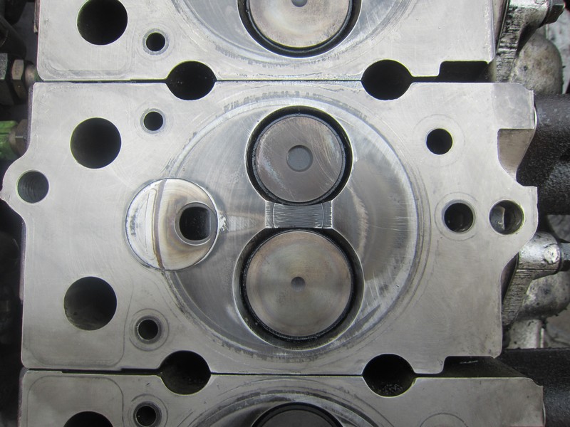

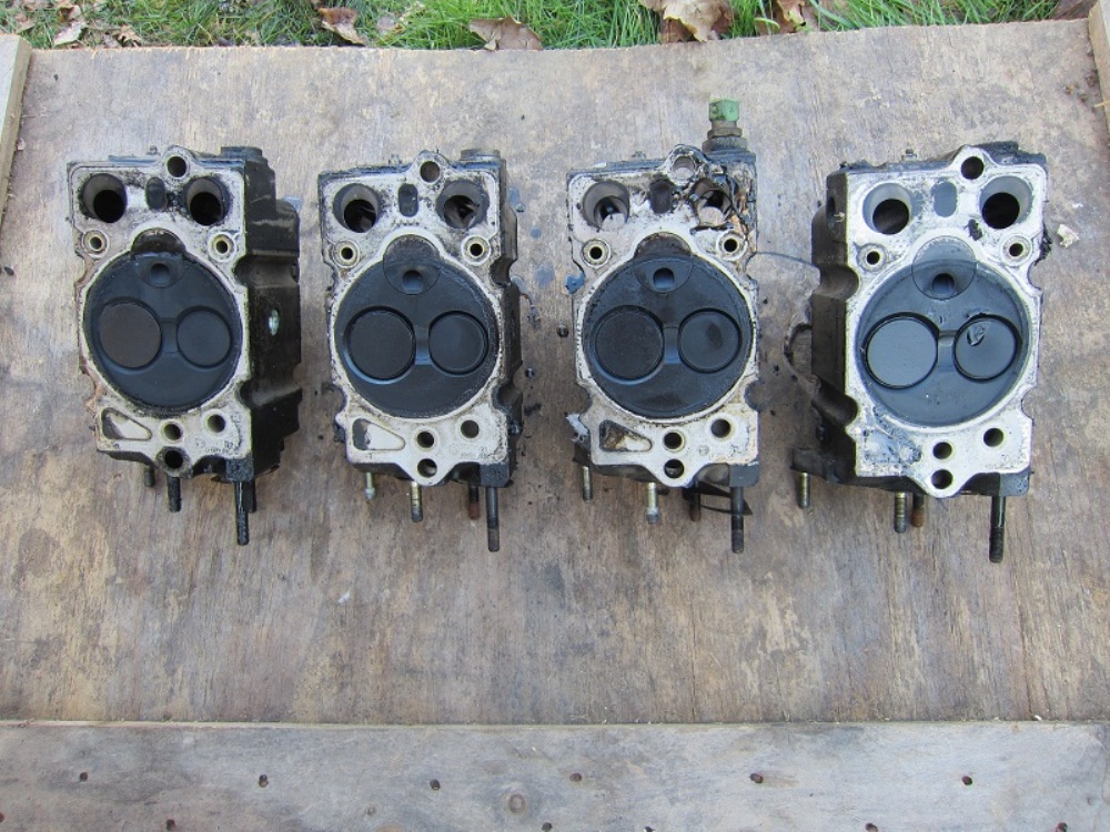

J'ai déculassé mon VM et que vois-je sur les pistons : de la limaille Shocked (qui ne vient certainement pas du démontage car les vis sont venues sans grippages particuliers).
C'est grave docteur ?
Sinon les culasses n'ont pas l'air mauvaises, comment peut-on voir si elle sont foutues ?

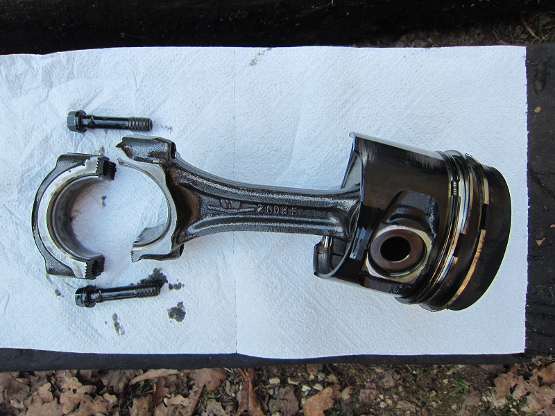

Autre soucis : un piston est fissuré !!! C'est grave comment  ?
Merci,
PostPosted: Fri 13 Feb - 16:28 (2015)    Post subject: Un Voyager qui veut encore voyager Reply with quote
Salut a toi Lejac.
A première vue je dirais que les injecteurs sont tres mauvais,
Donc a mettre sur une pompe de tarage, pour les vérifier.
Et un fois mise sous pression voir s'il 'pisse' ou lieu de pulvérisé, et leurs valeurs, et s'il sont tous dans le même état.
Ce piston est a enlevé de toute façon, et voir comment sont les segments, surement des grippé dans leurs gorge.

Et misère de misère  Sad Il va donc falloir que je démonte aussi le bas moteur...
Et ben c'est parti !
Je n'ai rien pour mettre en pression mes injecteurs, est-ce que je peux prendre ceux de l'autre moteur qui lui a les pistons bien propre ?
Est-ce que je peux prendre un piston (ou les quatre) sur cet autre moteur ? En mettant des segments neufs ?
Merci pour ton aide TRÈS précieuse.
PostPosted: Fri 13 Feb - 17:03 (2015)    Post subject: Un Voyager qui veut encore voyager Reply with quote
A tu démonté les autre culasses du donneur ??.
Si oui, tu peut remonté ceux la qui sont plus propre, faut tout nettoyer pour commencé.
Oui tu peut prendre culasses et pistons pour les remonté, pas de problème,
A vérifier si même diamètre a vérifier, l'état des segments,
le mieux serais de remplacé segments et coussinet de bielles de toute façon.
Mais pas indispensable, si les moyens sont faible, €€€€€€€€€€€€€€€€
Mais faut faire un déglaçage des chemises de toute façon.
Et aussi un nettoyage des gorges de segments.
Voir toutes les autre vidéo sur ma chaîne YouTube.
Et suivre le tuto ICI.

Voici les culasse nettoyées et grattées (mais pas encore passées au papier de verre fin + pétrole)
Et pour rappel les culasses renforcées du donneur

J’ôte le carter d'huile
Je dévisse la bielle et je pousse le piston vers le haut avec une tige
Et voilà, piston sorti. Les segments sont libres, bien propres et bien lubrifiés. A part la craquelure sur le dessus, il fait plutôt bon effet.
Et on voit le jour de haut en bas...
Je n'ai plus qu'à faire de même sur le donneur pour lui voler un piston pas craquelé.

Où j'en suis :
Sur le donneur d'organes
- j'ai retiré les culasses (4 joints séparés épaisseur 2 crans)
- j'ai retiré un piston (segments ok)
- j'ai nettoyé la vanne EGR (finalement pas d'ultrasons, le bain n'était pas pour les pièces alu)
Sur celui que je répare
- j'ai retiré les culasses (1 joint unique épaisseur 2 crans) les injecteurs semblent très mauvais, les bougies sont sorties très facilement
- j'ai fait frire les poussoirs
- j'ai retiré le piston fêle (segments ok) il est à la même côte que l'autre 91,5mm
Pour la suite il me faut du papier 600/800 pour les portées de joints et déglacer le cylindre
De quoi comprimer les segments pour remettre le bon piston, je crois qu'un collier Colson peut faire l'affaire
Quel est le couple de serrage des vis sur la bielle ?
De quoi tester les injecteurs du donneur
Je n'ai pas bien compris quelles culasses je garde
Je ne sais pas comment rôder les soupapes (cher Papyky, n'aurais-tu pas un p'tit tuto?)
Et pour finir j'attends toujours mon kit de joints...

PostPosted: Fri 13 Feb - 23:52 (2015)    Post subject: Un Voyager qui veut encore voyager Reply with quote
Oui évidement faut les démontés.
Voila la solution simple  et la 'pro'.
Enfin, une simple mais fonctionnelle, et attention aux doigts, car cela fait mal quand ça saute c'est petites bête là.

Bon, vu que j'espère ne le faire qu'une fois dans ma vie, je vais plutôt opter pour "la version serre-joint"
Merci pour l'info Okay

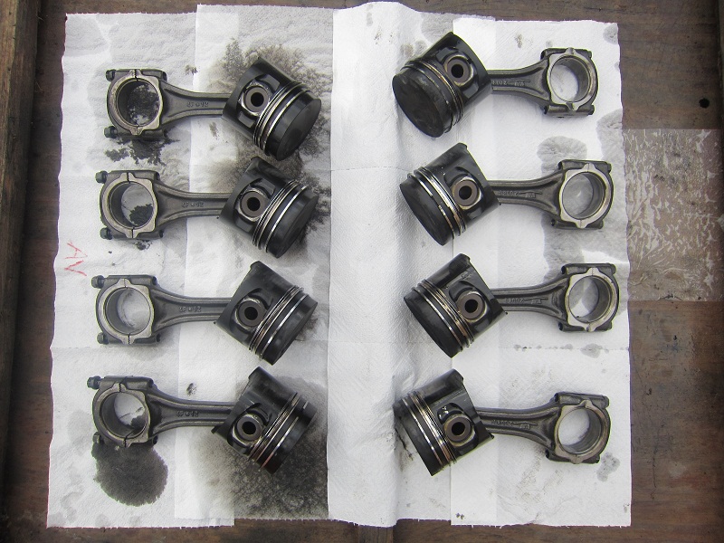

J'ai sorti un piston du donneur et HÉLAS il est trop lourd pour se marier avec les pistons existants autour de 1416g.
Pour ne pas prendre de risque et vu que la dépose des pistons n'est pas compliquée, je change les quatre.
Les 3 autres pistons+bielles font 2444, 2442 et 2438g

C'est bien mieux de remplacé l'ensemble de 4 bielles / pistons, car sont appariée.
Pour la pâte de montage, NON pas pour les montage interne moteur, car du cuivre dans cette pâte.
C'est très bon pour le placement de bougie et d'injecteur, mais faire un essais de dureté avec de l'huile moteur avant.
Pour les vis de collecteur d'échappements, excellent.
Si tu ne trouvent pas du MoS2, tu monte tout avec de l'huile moteur, très généreusement.
A plus , bon WE, PapyKy.

Je suis perplexe et j'ai vraiment besoin de l'avis d'un connaisseur  Idea
Ci-dessous deux exemples de culasses fendues (ce ne sont pas les miennes)
Les fissures sont flagrantes, or sur les miennes je ne vois pas de défaut (un début peut-être sur les n°3 et 4 que je comptait remonter)
Voici les photos, lesquelles je garde ?
- culasses donneur n°1 à 4:
- Et les culasses sensées être mauvaises n°1 à 4:
Qu'est-ce que je fais de tout ça ???
Merci,
PostPosted: Sun 15 Feb - 19:22 (2015)    Post subject: Un Voyager qui veut encore voyager Reply with quote
Salut Lejac.
Les deux première image ne sont pas des culasses VM.
La premier, c'est sur, c'est du Renault, et l'autre je pencherais pour du BMW, pas sur, mais allemand surement.
Pour tes culasses : VM.
Apparemment les 8 culasses sont bonne, a la condition de refaire un rodage de soupapes.
Pour être certain serais de les mettre sous pression, évidement.
Mais pour ma part je serais partant pour remonté les 4 dernières, après avoir fait les soupapes.
Pour les pousoires, les a tu démonté pour les vidé des résidu ??
C'est mon avis, et c'est pas facile par images.
 Pourrais tu faire des photos des cotés des culasses, car une inscription indique la marque et l'année de fabrication.
A plus PapyKy.
Lejac
Joined: 08 Feb 2015
Posts: 135
Localisation: France, Lot
Locomotion: I have a Stream
Loisirs: Bricolages divers
Date de naissance: 28/11/1971
PostPosted: Sun 15 Feb - 20:09 (2015)    Post subject: Un Voyager qui veut encore voyager Reply with quote
Bonsoir,
Les poussoirs étaient propres, ils ont frit dans de l'huile moteur... dans la cuisine, ce qui m'a valu de me faire virer (mais y avait déjà plus de bulles, hi hi hi c'était bon  Okay )
Les soupapes sont rodées, un neveu m'a prêté l'outil qui va bien:
Quand aux culasses, les années donnent quelques indications sur leur vies:
Celles du GV donneur seraient de 1994 et pourraient donc être d'origine (1er mise en circulation 11/05/95) aujourd'hui 237135km
Celles de mon GV "qui voudrait encore voyager" seraient de 2003 (acheté fin 2004 à 217286km) et aujourd'hui à 421743km soit au moins 204457km
PostPosted: Sun 15 Feb - 20:34 (2015)    Post subject: Un Voyager qui veut encore voyager Reply with quote
Bonne fin de dimanche.
C'est bien ce que je pensais de remonté celle que tu a démonté, celle de 2003, Et pourtant je ne savais pas.
De toute façon les autres culasse peuvent aussi être remontée, et pouvoir refaire roulé ce véhicule.
Merci a toi de faire vivre ce forum, par ce tuto que tu aura crée, A plus, PapyKy.

- Le bouchon de vidange boite est fait, avec le même que celui du carter moteur (taraud 3/4 gaz ça marche)
Tant que j'avais un accès facile, j'ai changé le tuyau d'eau metallique qui s'était percé (et réparé par une soudure à l'étain : et oui Papyky, je suis électronicien, pas chaudronnier)

- La pochette de joints est arrivée, ceux de l'échappement et de la vanne EGR ne sont pas de la bonne taille mais les autre OK
Plus dommage : au lieu de 2 cran il n'y en à qu'un, soit un peu plus épais, je vais tenter de trouver du clinquant de 0,1 pour les deux supports latéraux.

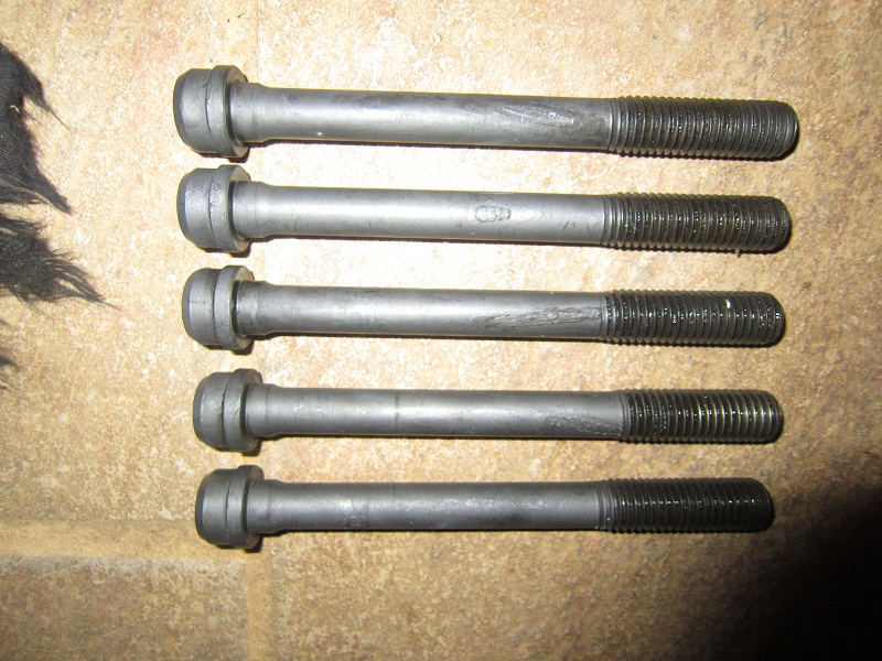

- Ensuite les vis : nettoyées et testées sur des écrous pour vérifier les filetages avant montage sur le bloc moteur, je n'ai pas remis ces 5 là qui me semblaient douteuses avec leur défauts. J'ai pris des vis de l'autre moteur (elles étaient de la même longueur) .
- Il me reste à serrer les vis des culasses, remettre les injecteur, remonter le carter d'huile, faire les niveaux, tourner la clé et... prier ! (mais pour l'heure il fait nuit)
PostPosted: Tue 17 Feb - 23:33 (2015)    Post subject: Un Voyager qui veut encore voyager Reply with quote
Et bien voila c'est presque remonté, ca va tourné.
Le tube acier est celui du bas ?? que tu a changer.
Car moi aussi il est percé, mais j'ai fait une réparation de plombier,
Oui, je dit bien de plombier,
Car j'ai fait un bouchon avec un bout de chambre a air et un collier de serrage,
Je le remplacerais au changement d'antigel au printemps, car je vire l'antigel et mais de l'eau de pluie.
A plus et en route pour des milliers de Km, PapyKy.

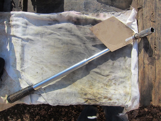

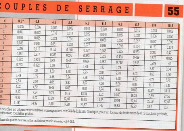

Me voilà revenu sur mon moteur et j'ai un gros problème... j'en suis au serrage des vis de culasse avec 3daN.m + 70°, les vis sont lubrifiées et ne grippent pas du tout ce n'est pas le problème, mais je sens vraiment mal les prochains 70° supplémentaires que je ne suis vraiment pas sûr d'atteindre (je n'ai pas du tout forcé comme çà pour enlever les vis et j'ai la même clé avec 60cm de bras de levier). Est-ce que les vis usagées sont toujours aussi élastiques que des neuves ?
Est-ce que je peux y aller en deux paliers de 35° ?
Merci,
PostPosted: Wed 18 Feb - 19:45 (2015)    Post subject: Un Voyager qui veut encore voyager Reply with quote
Salut Lejac.
Pas peur cela est plus que solide, pour ma part cela fait trois fois que je fait les joint de culasses sans remplacé les vis.
Une fois a +/- 400.000 Km, joint (4) cassé entre deux culasse, (Acheté a 380.000 Km en 2005)
La fois que j'ai remplacé les culasses avec 4 joints, avec rodage des soupapes, (récupéré d'un autre moteur)
Et cette fois quand j'ai remplacer les poussoirs, coussinets et segments et joint unique métalique, à +/- 530.000 Km.
Les vis ont été a fond des trous du bloc et ont été vidé de leurs saleté ??.
Oui je sais que cela est plus dure, enfin c'est l'impression que l'on à.
Si tu a bien mis de l'huile sous la tête de la vis pour sont glissement?? oui 2 x 70°.
Et de l'huile sur les deux faces des joints ?? (pour sont placement).
Alors la mise en route est pour demain ??.
A demain alors, PapyKy.

Bon ça va, j'ai serré comme il faut !
En fait j'ai fait le test sur l'autre bloc moteur et effectivement ça passe bien (je dis que "l'hésitation c'est la ruine" mais sur ce coup là j'avoue avoir quand même hésité un peu...)
J'ai remonté avec double cordon de joint bleu Loctite le carter d'huile pas cassé (celui d'origine était fendu et ressoudé "à l'étain", comme le tien semble t'il, fragilité récurrente ?) j'ai aussi remis les tiges entre poussoirs et culbuteurs et revissé le turbo (super facile quand on a eu le conseil de passer un coup de filière sur la rouille Okay sans oublier le petit coup de pâte de montage.
Encore pris par la nuit : demain je nettoie le petit tuyau chapelet d'huile avant de remonter la rampe d'eau et le cache culbuteurs.
Grand merci encore pour la doc avec tous les couples de serrages, à ce sujet je trouve que 1,1 daN.m pour l'écrou des culbuteurs c'est pas beaucoup (mais ils parlent de contre-écrou ???) une petite confirmation serait bien venue.
PostPosted: Wed 18 Feb - 20:50 (2015)    Post subject: Un Voyager qui veut encore voyager Reply with quote
1.1, c'est peu, mais c'est pour les écrous sur le CS, (cache soupapes), attention les joints casse vite, et sont pas donné.
Pour les écrous des culbuteurs je dirais 8 Kg de couple serais bien, je fait tout cela sans 'clef dynamo', 12 Mm quand même, non ?.
L'habitude est la bien sur, la clef est uniquement utile pour les vis de culasse et pieds de bielles.

J'ai tout remonté, enfin je pense, j'ai fais les pleins d'huile et liquide de refroidissement.
Un tour de clé et... non rien, pas démarré.
En plus ça goutte (LR) et ça vient bien sûr de l'endroit le moins accessible, vers la durite pompe à eau.
J'ai remis la batterie en charge, on verra demain...

Le filtre à gasoil à été la 1er chose que j'ai changé et j'avais déjà redémarré juste après : impeccable !
Ne faut-il pas purger les injecteurs ?
En interlude, histoire de patienter jusqu'à demain, quelques compléments sur cette épopée.
Voici la clé angulaire du novice, avec ajustement de précision par joint torique, bien utile pour les bielles 60° et les culasses 2x70° :
Des photos bonus sur le nettoyage des poussoirs :
Le présentoir à vis de culasses pour pas mélanger les cales :

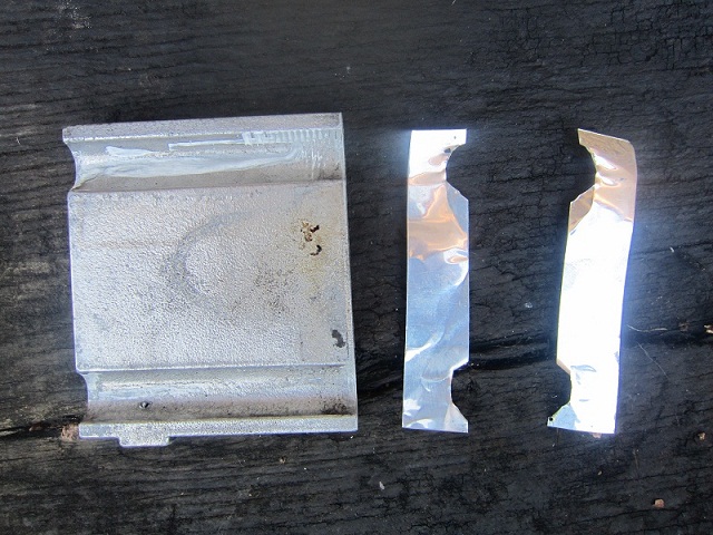

Et les clinquants latéraux de 0,1mm pour rattraper l'épaisseur du joint de culasse (1 cran au lieu de 2), et au serrage ça tombe parfaitement juste !
La fuite après remontage viens probablement d'un des raccords vers la pompe (curieux, je ne me souviens pas avoir tripoter par là puisque je n'ai finalement pas changé la pompe à eau, en haut à gauche)
PostPosted: Thu 19 Feb - 23:01 (2015)    Post subject: Un Voyager qui veut encore voyager Reply with quote
Salut
Pourquoi cela, c'est bien beau,
Mais c'est juste des vis et des entretoise, non ??.
Moi je tape tout ce beau monde directement dans mon bac de pétrole, au démontage.
Part contre, avant replacement des culasses, les trous du bloc seront vidé,
Les vis visée a fond dans le bloc moteur, peut importe leurs place, mais bien huilé, et a la main.
Je ne respectes que les piston dans leur chemise, et encore dans ton cas, tu les a changer tous, donc un rodage sera a faire,
Du fait que piston chemise sont mal ajusté, mais cela se fera en 200 Km, donc pas le pieds lourd.
Et un peut de fumée a l'échappement possible, c'est bien pour cela qu'il faut être généreux en huile au remontage.
Que j’utilise du MoS2 au remontage de toutes pièces qui doivent ce rodé, comme de la graisse sur est écrous de roues, Eh oui !!!!.
Mais pas de peur, j'ai déjà fait cela bien des fois, et même pire, dans des moteur ou un piston est cassé par bris de distribution.
Ou l'on récupéré un piston d'un autre moteur, a la seul condition, le poids de l'ensemble piston/bielle.
Comme dans ce véhicule,
 et ce véhicule a déjà fait plus de 100.000 Km depuis.
Acheté par un ami, JCB pour le nommé.
Et il savais bien que le moteur était malade, au dé-culassage un piston troué, et pour temps ce moteur tournait, mal, c'est vrais.
C'est bien pour cela que, il faut faire bien attention, lors d'achat de véhicule dans les marchants de véhicules d’occasions.

PostPosted: Sat 21 Feb - 22:08 (2015)    Post subject: Un Voyager qui veut encore voyager Reply with quote
j'avais prévu le coup en mettant la moitié du tube de pâte à roder sur les segments avant de remettre les pistons dans leurs chemises,
NON TA PAS FAIT CELA, ARRET TOUT CE MOTEUR EST MORT, PapyKy.
