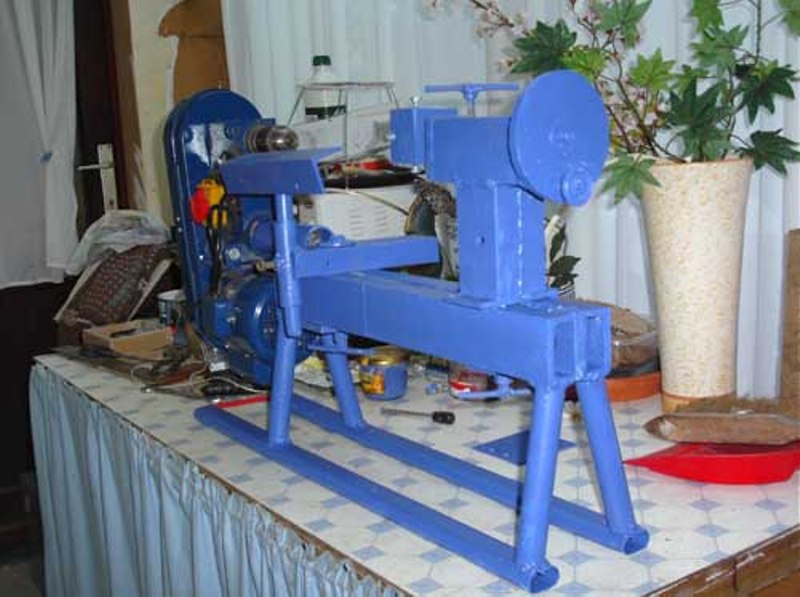

Et bien sur c'est petite 'Chinoise', sont utilisée a toutes sorte de transformation, ici en tour a bois, avec une ajoute d'une poupée mobile.
A plus, le serviteur, PapyKy.

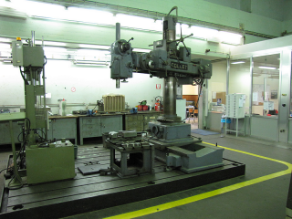

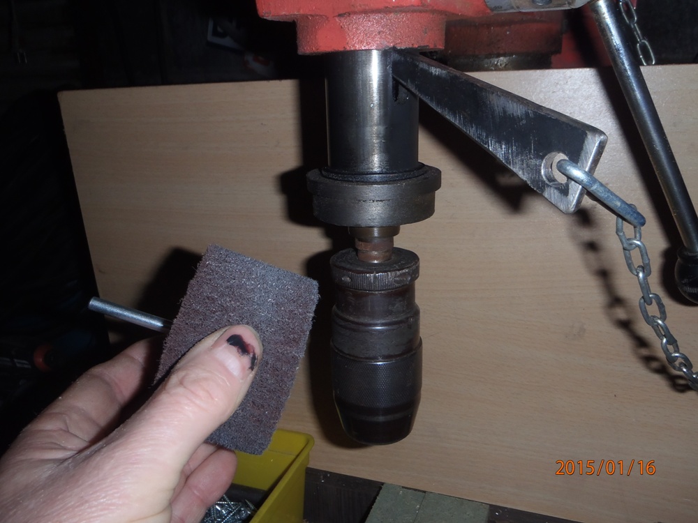

Voila quelques photo de ceux que j'ai.
Une grande posée au sol pour des pièces grand format, cela est rarement utile.
Part contre c'est une des fonction c'est que un 'Cône Morse', est la pour mettre des forets de plus grosse dimension que le mandrin ne pourrais pas prendre.
Et une petite, qui sera modifiée en ponceuse verticale, à bande alternative, pas tout de suite, achetée en 'Broc' pour 20 €.
Mais peu puissante, juste bon a faire des trous dans du bois, Bonne journée a tout visiteurs, PapyKy.

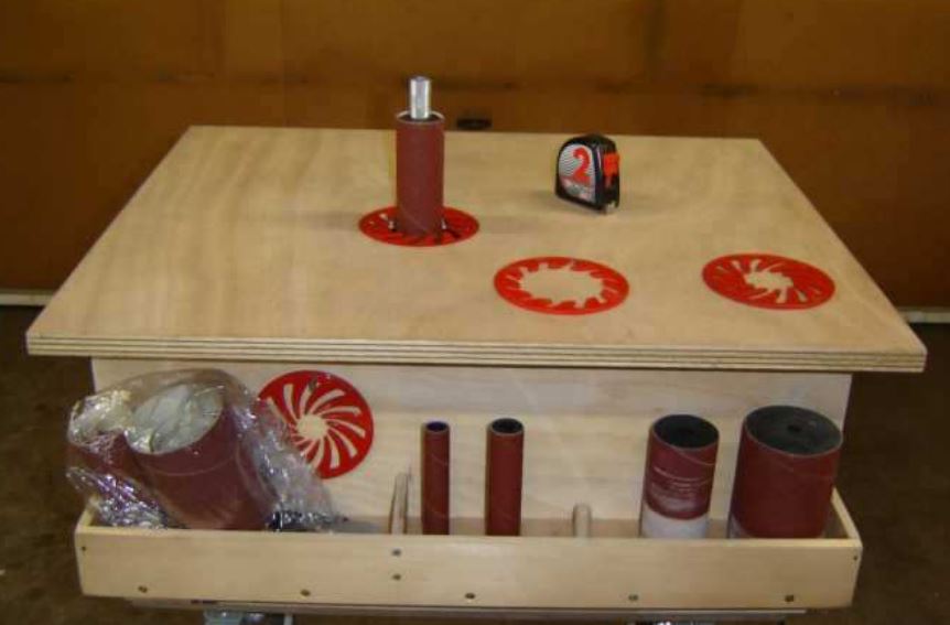

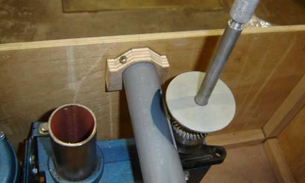

PostPosted: Mon 17 Oct - 06:06 (2016)    Post subject: Les foreuses a colonnes, qui peuvent servir de ponceuse a cylindre. Reply with quote
D'autre images de ce projet.
Merci a 'Champy' pour ce montage HomeMade, PapyKy.

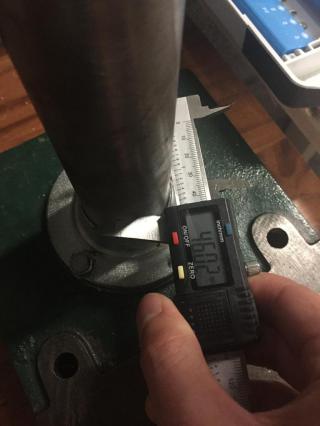

J'aurais une petite question
J'ai récupéré une perceuse colonne de marque parkeside (marque Lidl)
Par contre La colonne est coupé. Pourquoi je ne sais pas mais ducoup on ne peux pas percer de grande pièce
C'est un tube de diamètre extérieur de 46 mm
Cependant impossible de trouver un tube acier de 46 mm de diamètre
Comment faire ? Aurais tu une idée ?

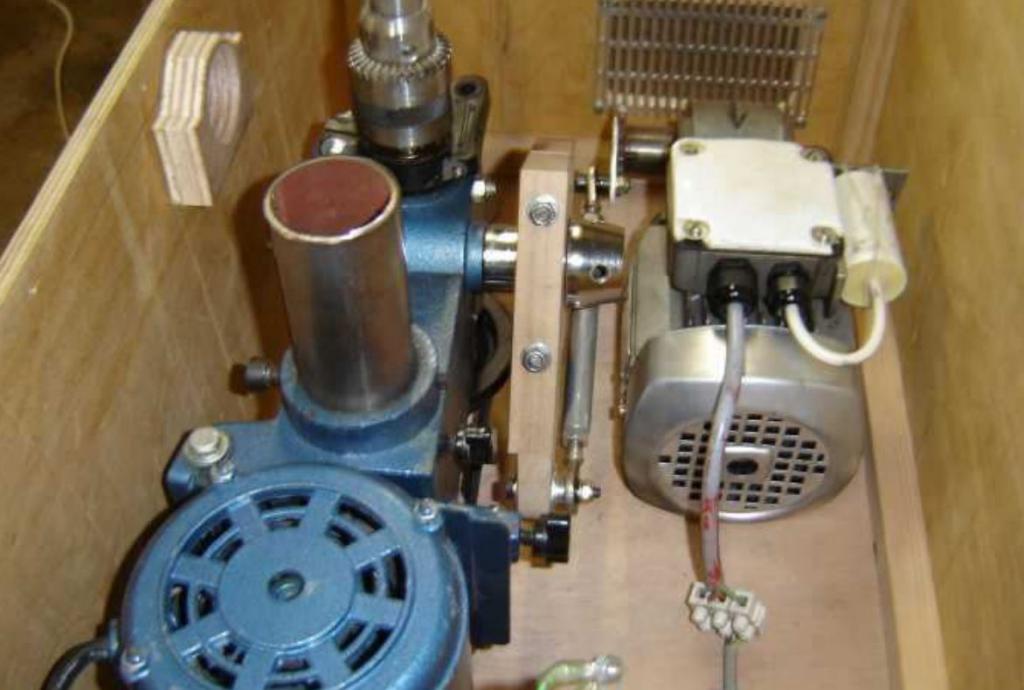

PostPosted: Mon 17 Oct - 23:19 (2016)    Post subject: Les foreuses a colonnes, qui peuvent servir de ponceuse a cylindre. Reply with quote
Bonne nuit, Justin.
Tu ne trouvera rien, sinon de le tourné ou le faire tourné en 46 Mm.
C'est parais trop petit effectivement, pence plutôt d'acheté une plus grande colonne complet,
Car il y a aussi la profondeur, tu doit avoir 10 voir 12 Cm, c'est pas beaucoup.
Moi j'en ai récupéré une similaire pour me faire un cylindre de ponçage, comment !!,
En retournant la tète complete du mécanisme, et actionné la montée descente,
Avec un moteur essuie glace d'auto pour commandé l’alternance, avec un biellette.
J'en ai déjà parlé, sur cette page, A+, PapyKy.
