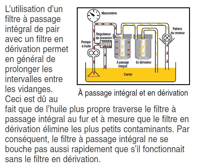

Ce n'est pas l'huile que est mauvaise après 20/30.000 Km, mais trop de saleté.
car le filtre a un clapé dans beaucoup, qui une fois comaté s'ouvre et fait dévier l’huile.
sans passé dans l’élément filtrant, alors les huiles sont trop chargé en résidu,
Et après l'on a cela dans le carter.
Un explication est ici.
