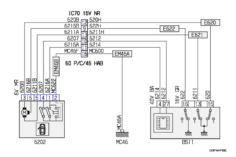

J'ai un petit problème avec ma 307 HDI 2L 90 CV.
Quelqu'un connait le fonctionnement des moteurs de centralisation ?
Car le mien se présente sous 3 fils. Avant c'était 2 fils c'était beaucoup plus simple.
Mais la ça me chagrine un peu ... Je voudrai alimenter mon moteur voir si il fonctionne correctement.
Comme information j'ai juste un schéma électrique ... Les tensions je ne suis pas certain non plus ...

Connait pas ce circuit, ou est l'alimentation +12v ??
Car ici que du négatif.
Mais on vu de la représentation du moteur
3-5 dans un sens et 3-6 dans l'autre, autrement si 6 sur 12v une touche a la masse de 3 dans un sens
Une touche a la masse sur 5 dans l'autre.
On inversement si masse sur 6, une touche sur +12v sur 3 ou 5 pour les deux sens.

PostPosted: Tue 30 Dec - 14:32 (2014)    Post subject: Problème fermeture centralisé Reply with quote
Salut PaPyKy,
Bon j'ai essayé toutes les combinaisons entre les trois fils (3, 6, 5) avec la batterie 12V de la voiture mais rien a faire ...
j'ai pris le + et - de la voiture et j'ai essayé (6(+) 5(-), 6(-) 5(+) etc ..)
Mais ça ne commute pas ...
Peut être serait-ce une autre tension.
Posts: 6,589
PostPosted: Tue 30 Dec - 14:39 (2014)    Post subject: Problème fermeture centralisé Reply with quote
Salut Justin.
Alors ce moteur est en rupture, car cela représente bien les 3 balais sur le collecteur moteur.
Une photos serais bien, PapyKy.

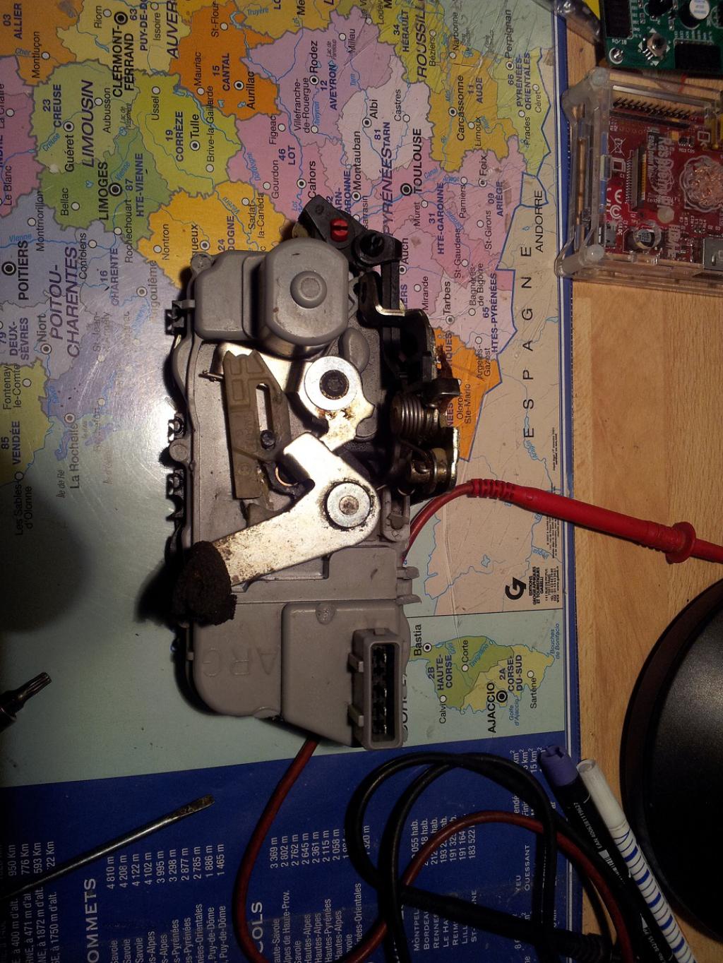

Je n'arrive pas a démonté d'avantage la serrure papykyka ! Peugeot font tout pour qu'on ne puisse pas accéder.
Tout est serti et plastique colé ...
J'ai déjà découpé le cache noir au dessus en plastique au fer à souder maintenant la partie electrique est dans le plastique gris que l'on voit ici mais si je decoupe le plastique gris faudra enlever toutes la partie mécanique au dessus ...
Ducoup je ne sais pas que faire ...
Que réaliser comme test pour activer le moteur ?
Posts: 6,589
PostPosted: Tue 30 Dec - 20:02 (2014)    Post subject: Problème fermeture centralisé Reply with quote
Salut Justin.
Sur cette photo, je ne vois que quatre fiches de connexion, alors que sur le circuit plus que 4.
C'est un moteur de porte ARD, pourquoi pas le placé de l'autre coté ARG, pour le testé ??.
Et tu saura ce qui ce passe, NON ??.
Bonne soirée a toi, PapyKy.
Justind1989
Joined: 19 Sep 2014
Posts: 289
Locomotion: 307 HDI 90CH 2L
Date de naissance: 24/09/1989
PostPosted: Tue 30 Dec - 20:05 (2014)    Post subject: Problème fermeture centralisé Reply with quote
Salut PapYky,
En fait j'ai pris la serrure d'une porte arrière car elle est plus facile a démonter.
Par contre celle-ci ne présente que deux fil au moteur :
J'ai essayé de mettre sur les bornes 4 et 5 du 0-12V
mais rien y fait j'entends rien.
C'est possible que ce soit une tension plus forte a mettre ?
