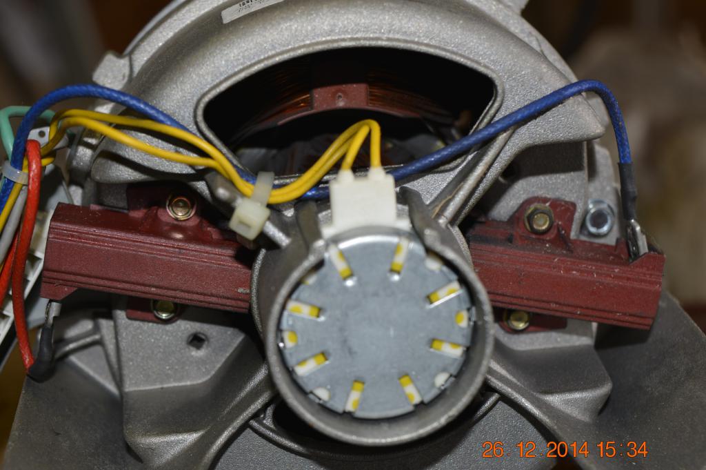

je ne suis pas fort en raccordement des moteurs électrique, j'aimerais avoir de l'aide et conseil sur le raccordement d'un moteur mono.
es que quelqu'un pourrais m'apporté cette aide
d'avance merci

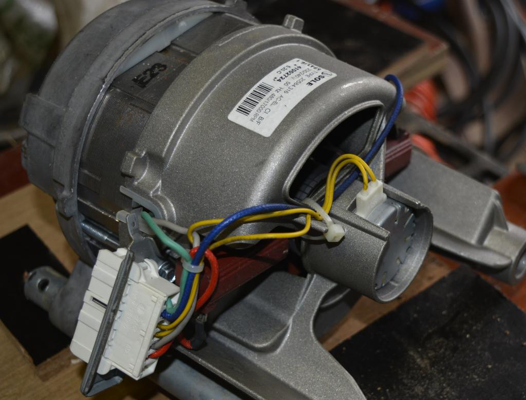

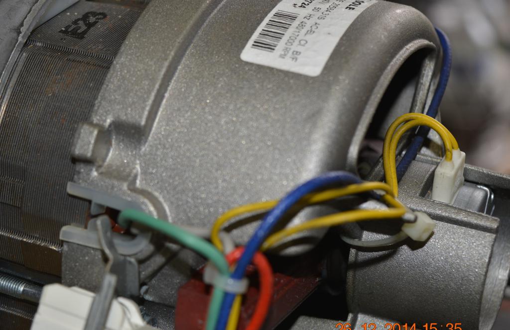

je met les photos si dessous, je désiré savoir si il faut raccordé les fils vert et gris   ou autre sur le 220 volts ?
PostPosted: Fri 26 Dec - 18:25 (2014)    Post subject: Raccordement moteur électrique Reply with quote
Sale moteur, Eh oui.
Deux vitesses avec inversion de sens, dans la petite vitesse,
Les deux fil jaune sont le tachymètre de vitesse de rotation.
Pratiquement pas utilisable sans ça carte de régulation.
En plus il te faut le condensateur qui va avec, suivant ça puissance.
Moteur a évité, Moi aussi j'en ai pas mal mais sais rien faire avec, PapyKy.

après des recherches un peu plus approfondie il en ressort :
pour ce moteur j'ai du effectué 2 pontages des fils Vert avec le Bleu et le Gris avec le Rouge,
alors avec un transformateur 220 v - 18 v ( transformateur d'ordinateur portable ) effectué un teste sur les 2 pontages
si le moteur fonctionne reste plus a connecter au 220 v avec un variateur
j'ai effectué le test il est positif  Okay
maintenant reste plus a passé a la phase du 220 v
A suivre =====>.......... Wink

C'est bien ce que je t'ai dit sans sa carte et sont condensateur.
Tu aura d'un moteur incontrôlable et inutile,
Tout moteur comme celui la est plus utilisable sur du courant DC, et il te faut une régulation.
