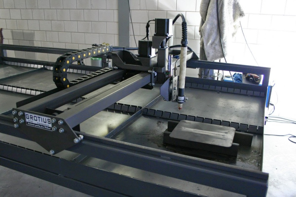

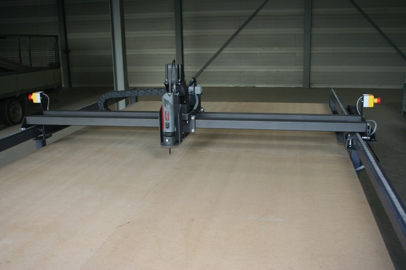

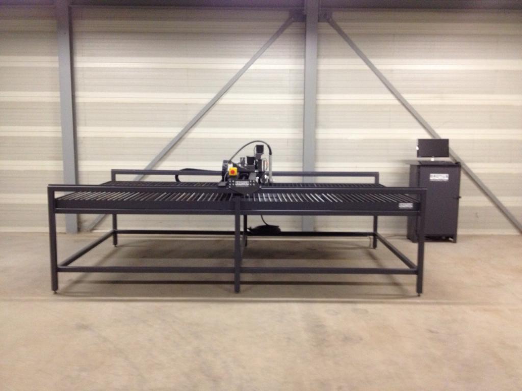

J'envisage l'achat d'une CNC de ce type pour la découpe de mes panneaux MDF uniquement en 18mm et en 9MM.
A la base cette machine est fabriquée pour de la découpe PLASMA mais peut-être convertie dixit le constructeur en version Fraisage pour Bois.
le x est de 100CM et le y de 200CM
le z d'origine est de 65mm mais peut-être augmenter jusque 180mm.
Les entraînements x et y sont par crémaillères.
Qu'en pensez-vous avant que je me lance dans cette aventure financière.
Salutations.
MERCI d'avance pour vos commentaires.
Posts: 6,638
PostPosted: Fri 5 Dec - 23:39 (2014)    Post subject: CNC de type Plasma convertie en CNC BOIS Reply with quote
Salut et bonsoir a toi Jérôme.
Cette table est bien grande,
Si c'est uniquement du MDF que tu veut usiné, cela le fera en plusieurs passes.
A condition ne pas être très précis, au 0.2 Mm, c'est très bien.
Car les crémaillères ne sont pas ce qui ce fait de mieux, pour avoir des cotes du 0.01 Mm.
Surtout que la poussière du MDF est fort statique et colle partout.
Pour les chemins de guidage, ce sont de simple roulement sur des profils en acier, donc pas très précis non plus.
Mais cela est mon avis, par contre pour de la découpe plasma, elle a beaucoup de possibilité.
A plus et bon WE a tous, PapyKy.

PostPosted: Sat 6 Dec - 12:03 (2014)    Post subject: CNC de type Plasma convertie en CNC BOIS Reply with quote

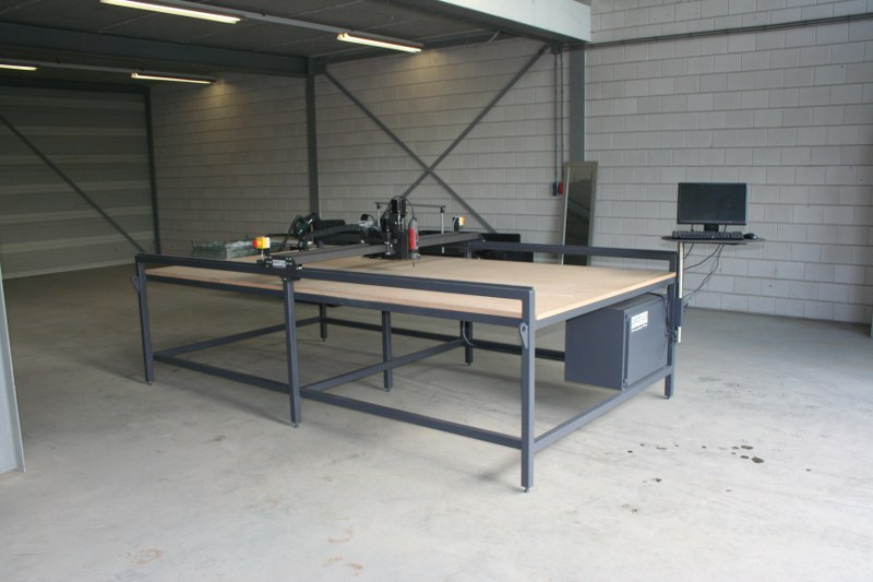

Merci de tes infos, il demande pour cette machine complète avec ordinateur une somme de 5000€ HTVA.
Je ne suis pas rassuré au sujet de la rigidité de cette machine et de la vitesse de découpe pour le BOIS.
Comme à la base c'est pour de la découpe plasma, je pense que les vitesses peuvent être lentes à la longue.
Pour ce budget, je ne sais pas si c'est possible de réaliser une telle machine en plus sérieux pour le fraisage ?
Toi qui est un habitué, est-ce possible ?
Merci d'avance.
Salutations.

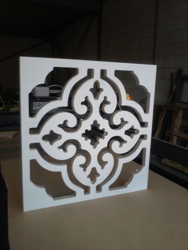

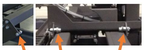

Voici une pièce réalisée avec cette machine.

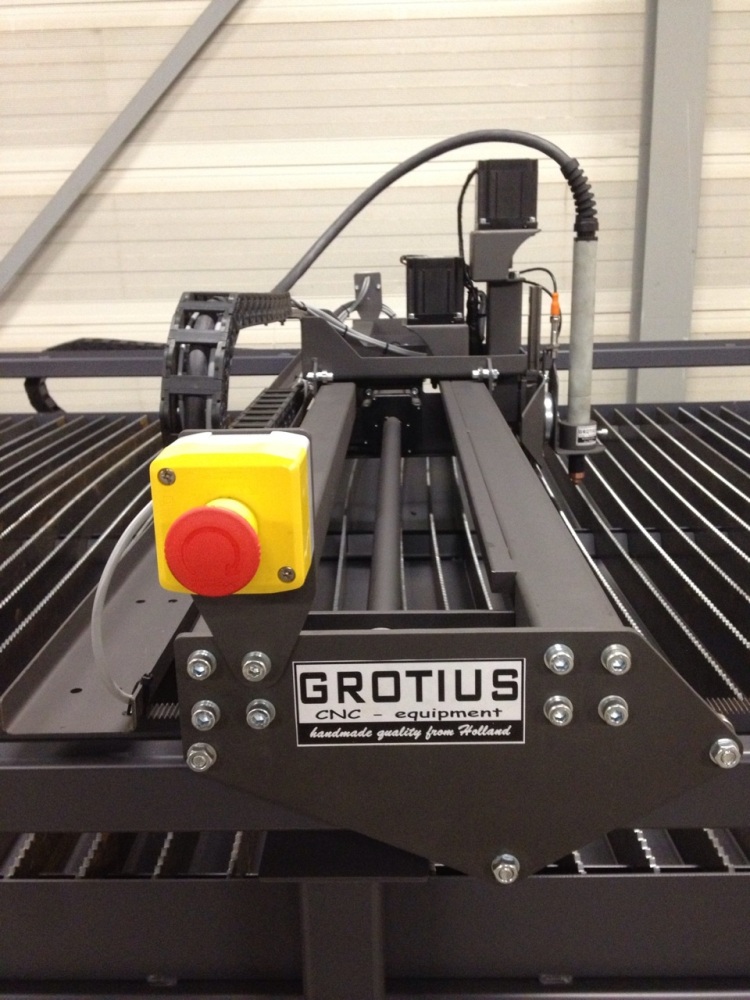

et 2 photos additionnelles sur la machine
Posts: 6,638
PostPosted: Sat 6 Dec - 14:14 (2014)    Post subject: CNC de type Plasma convertie en CNC BOIS Reply with quote
C'est bien fait simplement pour de la découpe sans effort de la tête du plasma, car juste un contact lors du démarrage de l'arc électrique.
Puis la tête ce lève et ce déplace, donc pas d’effort sur le châssis.
De simple roulement sur un tube profilé.
Cela est bien suffisants dans ce cas, mais est tout autre dans du bois, ou bien alors avec des faible passe de 2 Mm,
Ce qui veut dire 10 passages pour du MDF de 19 Mm, en sassant qu'il te faut un martyre sous ton brute.
Donc un temps plus long d'usinage, alors qu'il serais possible de le faire en 2/3 passes, avec un broche comme celle de la photo.
Il serais possible de le faire en une passe si la broche est plus importante.
Mais encore c'est mon avis, a toi de voir, PapyKy.

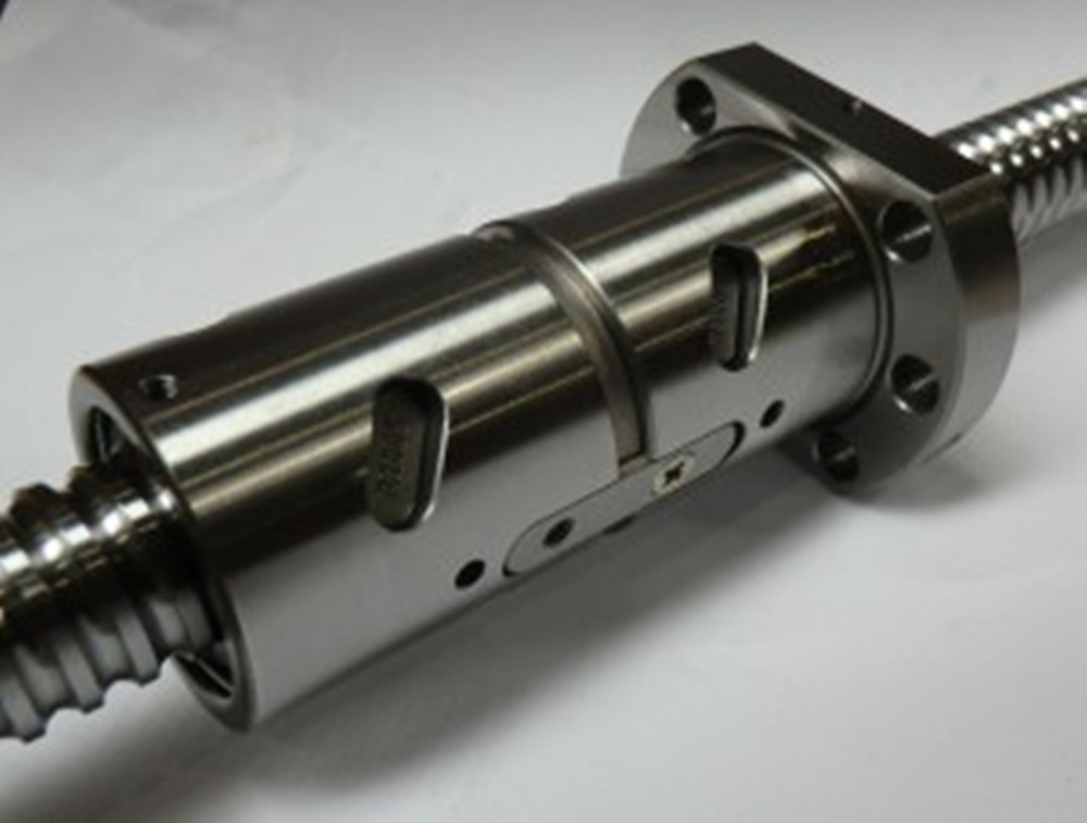

Pour information j'ai fait une demande de fourniture a mon fournisseur, a savoirs
Bonjour a vous.

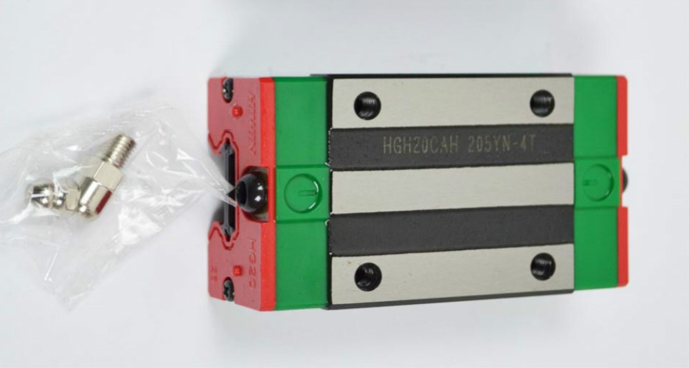

J'ai une demande pour la création d'un CNC de 3000 x 1500 x 300 MM.
Pourrez-vous me faire une offre de prix pour des vis a billes RM2510 et de son l'écrou.
Mais non usinée, car montage a écrou tournant.
et  des glissières "hiwin hgh25" dans les même dimensions.
Resumé :
RM2510 : 1x 3.000 Mm - 2x 1.500 Mm - 1x 300 Mm.
Hgh25 : 2x 3.000 Mm 2x 1.500 Mm - 2x 300 Mm.
Merci a vous, PapyKy de CNC-PapyKyKa.

Hi PapyKy,
Thank you for your consult.
We have to let you know that these items are not able to be sent by express shipping.
It's to long for air shipping. They can only be sent by sea shipping.
RM2510-300/1500/1500/3000mm(4ballscrew+4ballnut)
HGR25-300/1500/3000mm(6 rails)
12pcs HGH25HA bearing blocks.
The C&F price is 2000USD. The sea shipping will take 45days to deliver the package.
And you will be involved in customs clearance when the articles arrived in your port.
Should you have any questions or concern please feel free to contact us. Have a nice day!
Best Regards, Chloe

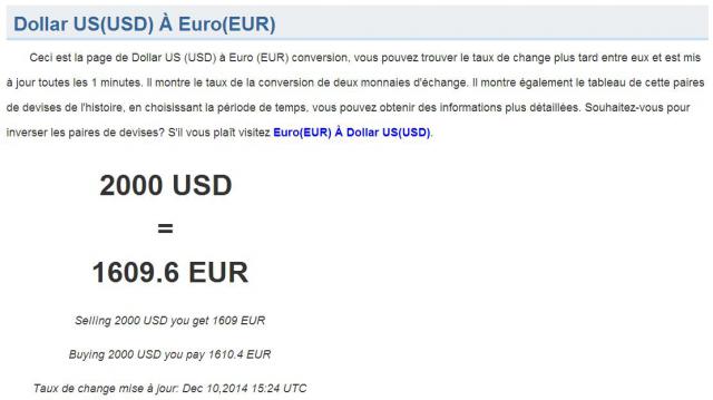

------------------------ Donc 2000 USD est égal a ; ---------------------------------------------------------------------------
A vous de voir, PapyKy.

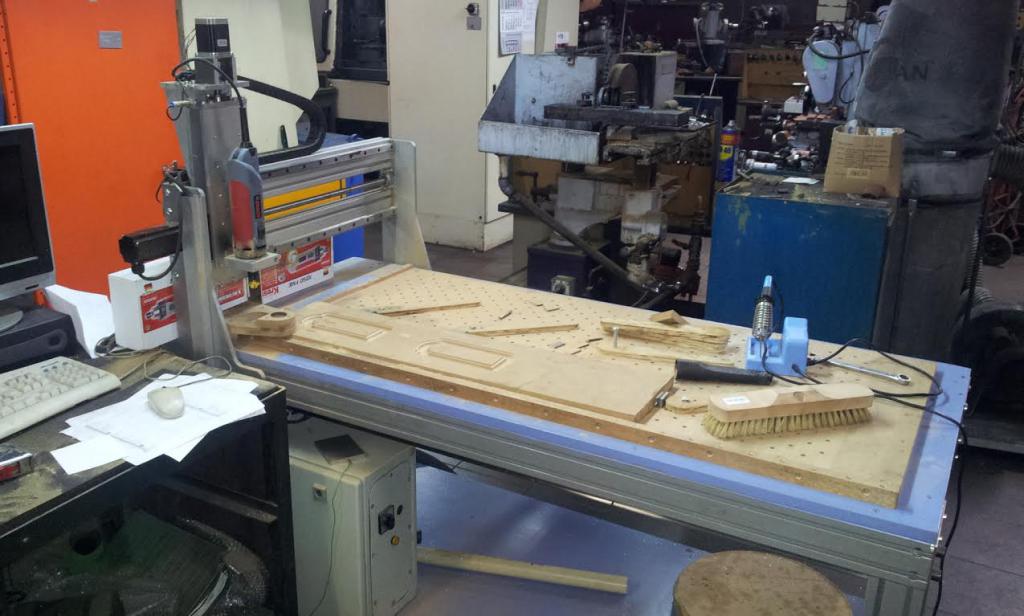

Salut Jerome.
Non c'est pour pouvoir usiné un panneaux complet de 2500 x 1250 Mm de MDF.
La tu est revenu dans la dimension de cette machine.
Qui est prêt a être utilisée. 600 x 1200 Mm.

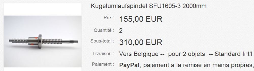

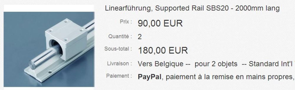

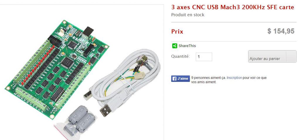

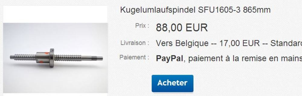

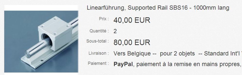

PostPosted: Thu 11 Dec - 19:15 (2014)    Post subject: CNC de type Plasma convertie en CNC BOIS Reply with quote
Petit recensement de la partie mécanique.
Et pour minimisé les prix sur le Matho's, et reste a concevoir plans et fourniture du châssis.
Pour un machine de taille d'usinage de +/- 750/800 x 1800 x 150 Mm.
Et rien n'est prévu, pour le châssis, et pas de logiciel, et PC, reste a tout concevoir les plans pour sa construction.
En plus prévoir quelques centaine d'€€€€€ pour les frais de dédouanement possible.
Je l'ai fait car beaucoup de membres voudrais cette dimension, mais déjà grande dans le "X" pour des vis a billes.
Cela est une estimation de+/- 1600 €uros qui est peut-être fausse, suivant les fournisseurs, PapyKy.
Last edited by Admin : PapyKy on Thu 11 Dec - 21:10 (2014); edited 2 times in total
Jeromefc
Joined: 03 Dec 2014
Posts: 18
Localisation: ECAUSSINNES
Locomotion: Opel Mériva 1,6 i
Loisirs: Série US - Modélisme
Date de naissance: 30/04/1969
PostPosted: Thu 11 Dec - 19:36 (2014)    Post subject: CNC de type Plasma convertie en CNC BOIS Reply with quote
C'est déjà un budget plus que correcte à mon sens pour une partie du matos. Sans châssis en espérant au final obtenir une précision de l'ordre 0.2mm si cela est possible bien entendu.
Sinon je pense que pour le côté le plus long, ne serait-il pas plus intéressant de travailler avec une crémaillère ?

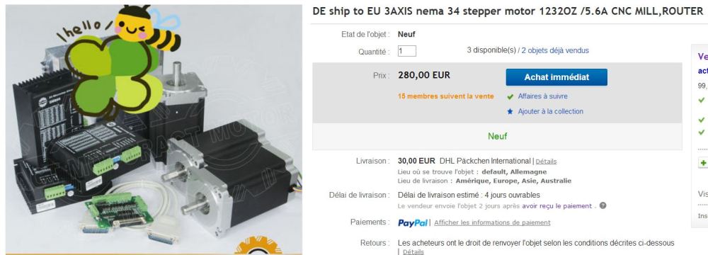

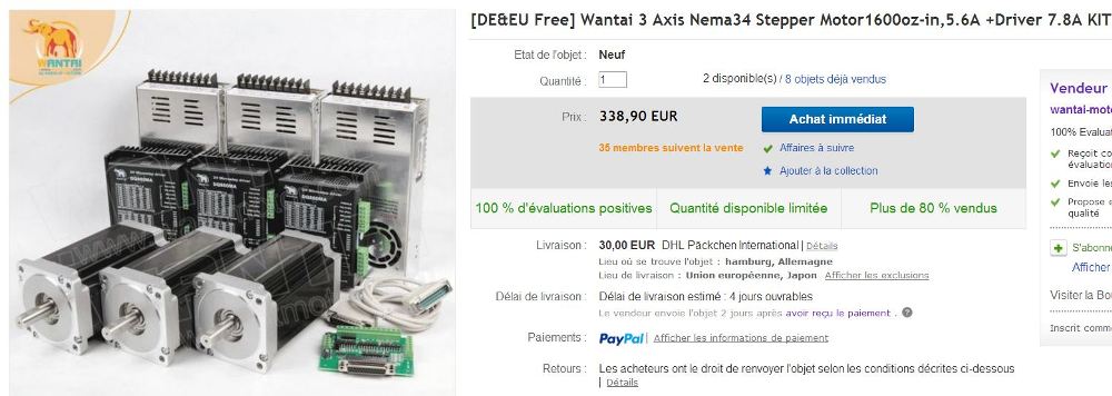

Pourquoi utiliser deux moteurs pour l'axe Y ? Sur ma BZT j'ai un moteur avec courroie pour synchroniser l'autre côté ?
Avec deux moteurs j'ai pu lire sur d'autres forum que il y a parfois des sauts de pas possible.
Enfin, je ne suis pas plus intelligent mais je ne fait que répéter un condenser de mes diverses recherches pour faire cette machine.
Salutations.
JEROME FC
Posts: 6,638
PostPosted: Thu 11 Dec - 21:33 (2014)    Post subject: CNC de type Plasma convertie en CNC BOIS Reply with quote
L'axe "Y" est le portique, (1000 Mm dans ce cas) 1 moteur.
Pour l'axe "X" (2000 Mm) 2 moteurs, c'est possible mais moteur plus gros (Nema 34) et divers plus puissant aussi.
Plus création de support en plus pour le moteur et renvoi tendeur, plus pignons et courroies.
Donc deux type de tension d'alimentation  60 Volts et 36 Volts.

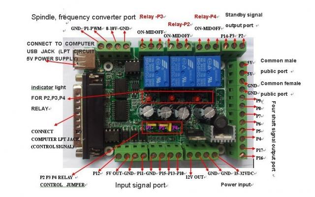

En plus certaine carte ont besoin de 5 Volts pour fonctionné et 12 Volts pour les relais sur la carte et les commandes capteurs.

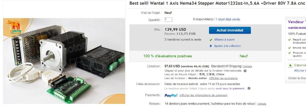

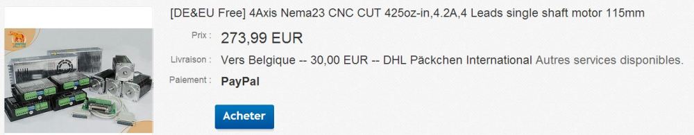

Est ce un problème de mettre ce dernier moteur partout pour standardiser le système ? hormis le coût financier bien entendu ?

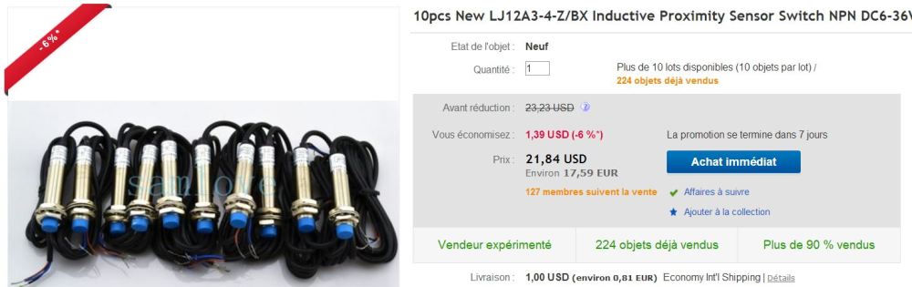

Les autres contacts de fin de type OMRON avec la languette ne sont pas suffisant ou c'est obligé d'utiliser ceux que vous préconiser ?
Salutations.
JEROME FC
Posts: 6,638
PostPosted: Thu 11 Dec - 21:57 (2014)    Post subject: CNC de type Plasma convertie en CNC BOIS Reply with quote
Les fin de type OMRON avec la languette ne sont pas, a mon goût pas précis assez et en plus plus difficile a placé car casse possible car mécanique.
Alors que les magnétiques sont très bon marché et pas de contact, donc pas de casse possible.

Ok je ne connaissais pas, j'ai encore appris kelke chose grâce à vous. C'est vrai que le prix est vraiment intéressant et en plus pas d'usure mécanique. Magnifique.
Et pour les moteurs c'est Ok pour mettre tous des 34 ?
Merci pour votre aide bien instructive.
JEROME FC
Posts: 6,638
PostPosted: Thu 11 Dec - 22:16 (2014)    Post subject: CNC de type Plasma convertie en CNC BOIS Reply with quote
Oui tout est toujours possible.
En fin de compte, c'est a toi de savoir ce que tu veut faire, le prix, la grandeur, la fabrication et la rechercher des composants.
Et beaucoup d’autres sur la chaîne YouTube du forum.
Eh oui, tout est possible, en plus et en moins, PapyKy.

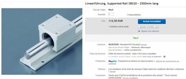

OK ok c'est déjà une bonne base pour démarrer, reste à voir si c'est possible d'avoir un contrôleur avec USB au lieu du //.

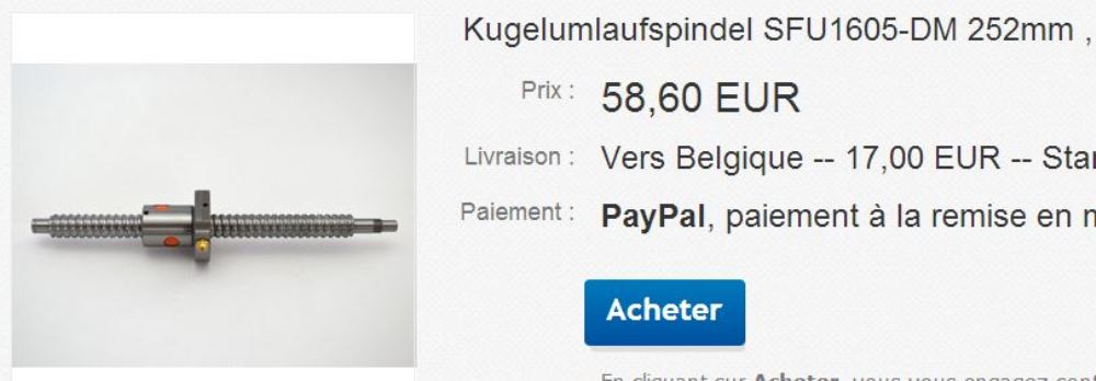

Pour la longueur la plus importante, c'est mieux crémaillère ou votre système de vis que vous me montrer sur le lien EBAY.
Reste le plus dur à mon humble avis, le chassis de la machine, j'ai des contacts pour les profils alu de type bosch mais je suppose que c'est trop light pour ce genre de machine avec de tels dimensions.
Au plaisir de vous lire.

Jérôme : A ta question :
"Pour la longueur la plus importante, c'est mieux crémaillère ou système de vis"
A tu une photos de la machine que tu utilise maintenant ??.
J'ai déjà dit mon avis a toi de savoir. PapyKy.

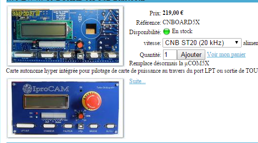

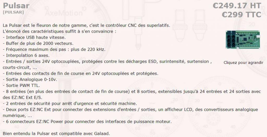

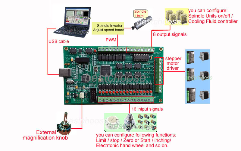

Mach3 USB Breakout Board AKZ250
Galaad.
iprocam
MarcFranc

attention que les cartes en USB ne  géré  pas les  deux moteurs pour un axe que le port LPT en est capable
le mieux est de ne mettre que un moteur par axe, quand c'est possible
PS   j'en ais placer deux sur la mienne et je le regret un peu, un jour je vais la remettre que avec un seul moteur relie par une courroie.

Bonjour MarcFranc,
Oui tu ferais bien de faire cela, même si je suis novice en la matière,
j'ai pu lire à mainte reprise que c'était bien mieux de travailler sur un seul moteur avec courroie que 2 moteurs.
Il semblerait que cela pose parfois des problèmes de synchronisation dans certains cas d'utilisations.
Moi j'irais plutôt du côté de PULSAR de axemotion,
j'ai déjà ce type de matériel sur ma BZT pour la conversion en USB et je dois dire que j'en suis très content.
Maintenant le logiciel Galaad peu paraître rébarbatif mais une fois pris en main je trouve l'utilisation d'un réel plaisir
et d'une rapidité non négligeable surtout en cas de petite modification.
Pas besoin de retourner dans son logiciel cao.
Maintenant c'est vrai que ce n'est pas le standard dans le domaine mais je n'ai jamais travailler avec MACH3 donc je ne peux pas comparer pour l'instant.

tous les machines en LPT peux être piloter avec PULSAR de axemotion et galaad
