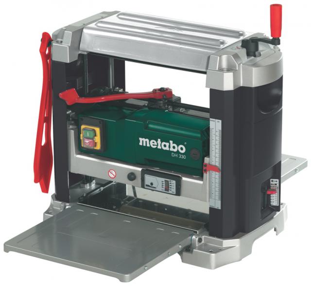

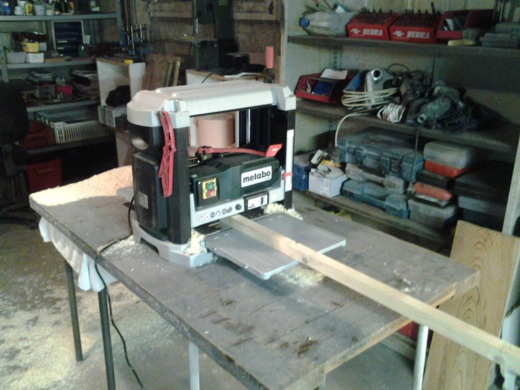

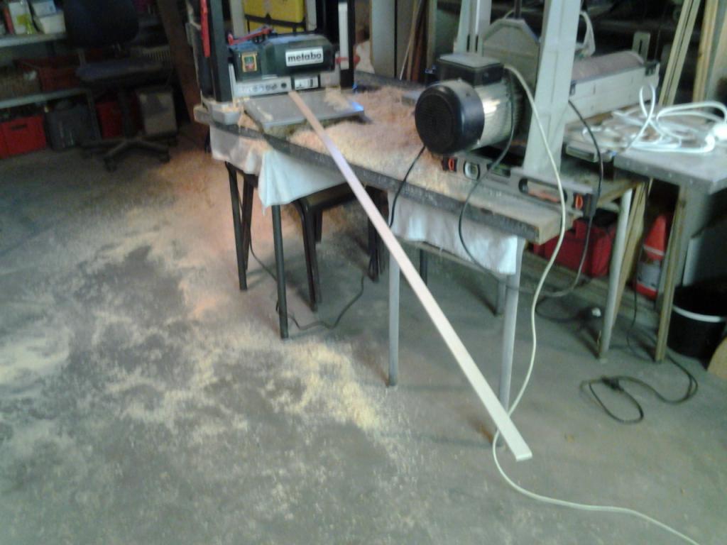

Je me suis offert la petite raboteuse 330 de chez Métabo. le Week-end dernier.
Elle va bien m' aider,
A bientôt, Willys.

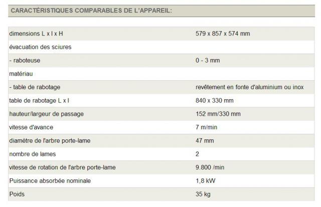

Je crois que tu a fait un bon investissement, 330 de largeur c'est plus que bien.
Et a quel prix ??.

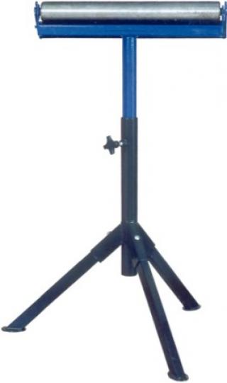

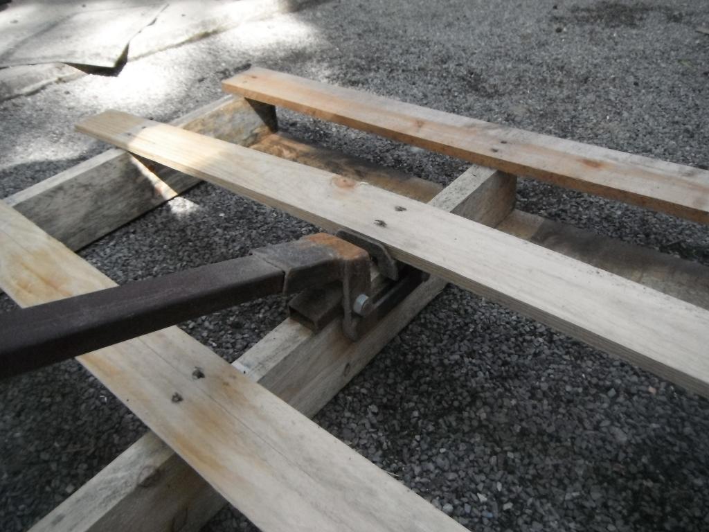

Avec cela il te faudra  des servantes, NON ?, si pas si tu en a déjà, mais si tu doit,
 Prend cela plutôt ceux la
   que ceci
Sont beaucoup plus stable, enfin c'est mon avis, et c'est pas moi qui ..... €€€€€€€ Embarassed
Bonne fin de semaine sur ton déplacement, PapyKy.

Salut Papyky,
Bravo pour la photo, c' est bien ça.
Je l' ai payé 419€ -5% en bénéficiant de la carte magasin.
Je vais acheter un jeu de fer  supplémentaire afin d' en avoir un d' avance.
J' ai fait 2 ou 3 essais très convaincant, je ne suis pas mécontent de cet investissement.

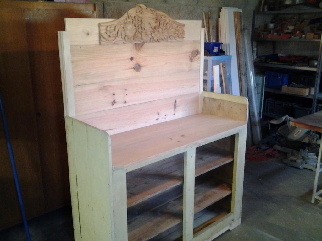

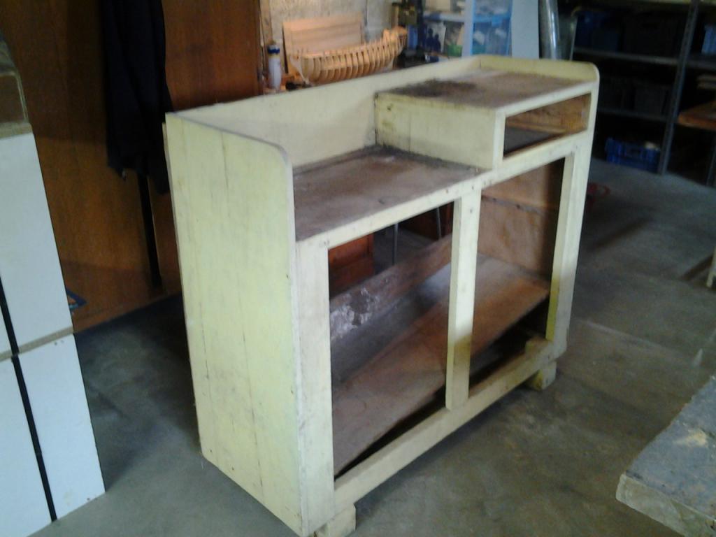

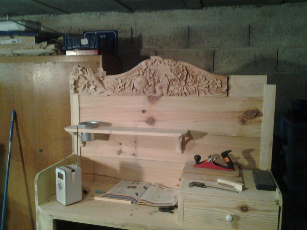

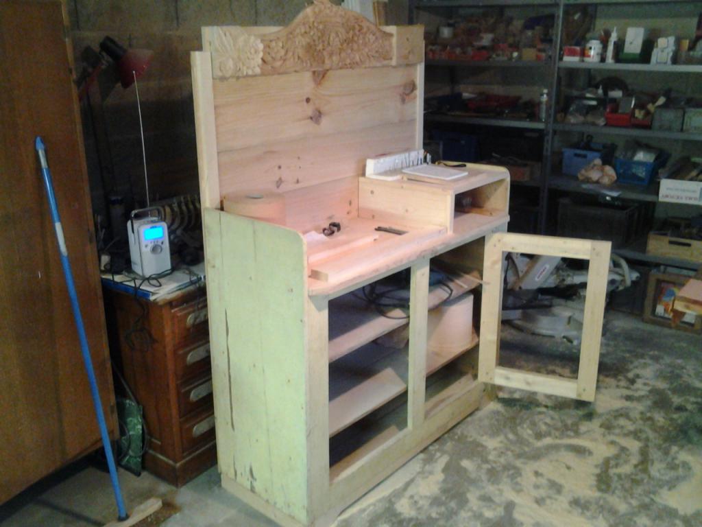

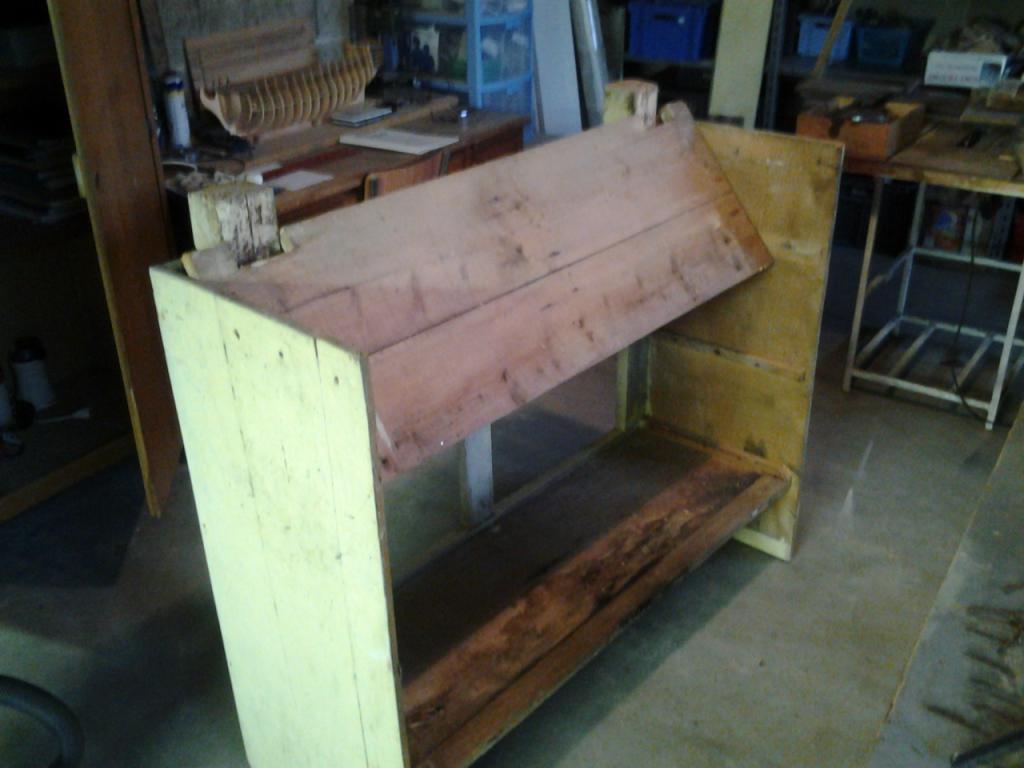

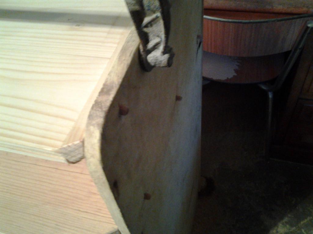

je fais un essais de photo avec le petit meuble en question,
ça à l' air pas trop mal.
je poste et je vois; je ne suis pas très doué, je ne pratique pas assez les forums.
C' est apparament pas trop mal, je me lance pour quelque photos supplémentaires.
   Un peut petite 150 x 150, c'est faible pour être vue correctement.
j' ai commencé à démonter le meuble clou par clou en conservant soigneusement le maximum de planches.
Je tiens à redonner l' âme de ce meuble.

Beaux meuble a rénove en effet, sympas a réalisé.
Oui place et fait des essais de photos, je replacerais tout après,
Et fusionnerais les post's qui ce suivent.
Pour être correcte, PapyKy.

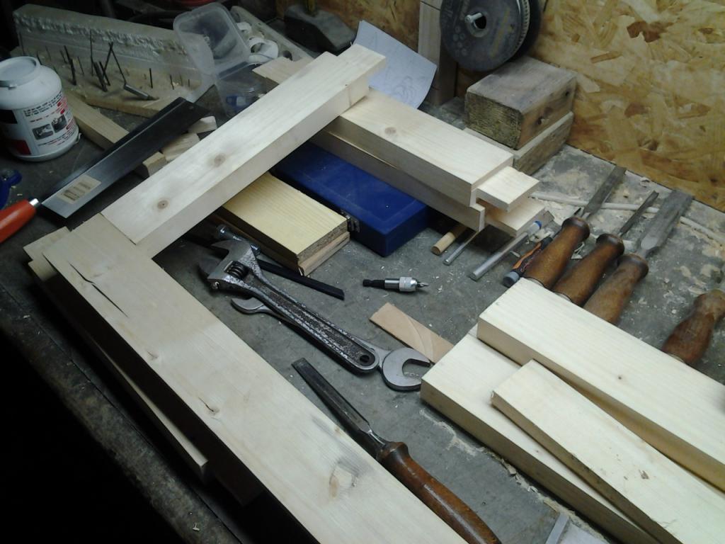

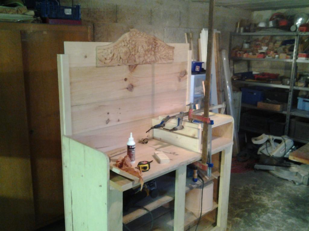

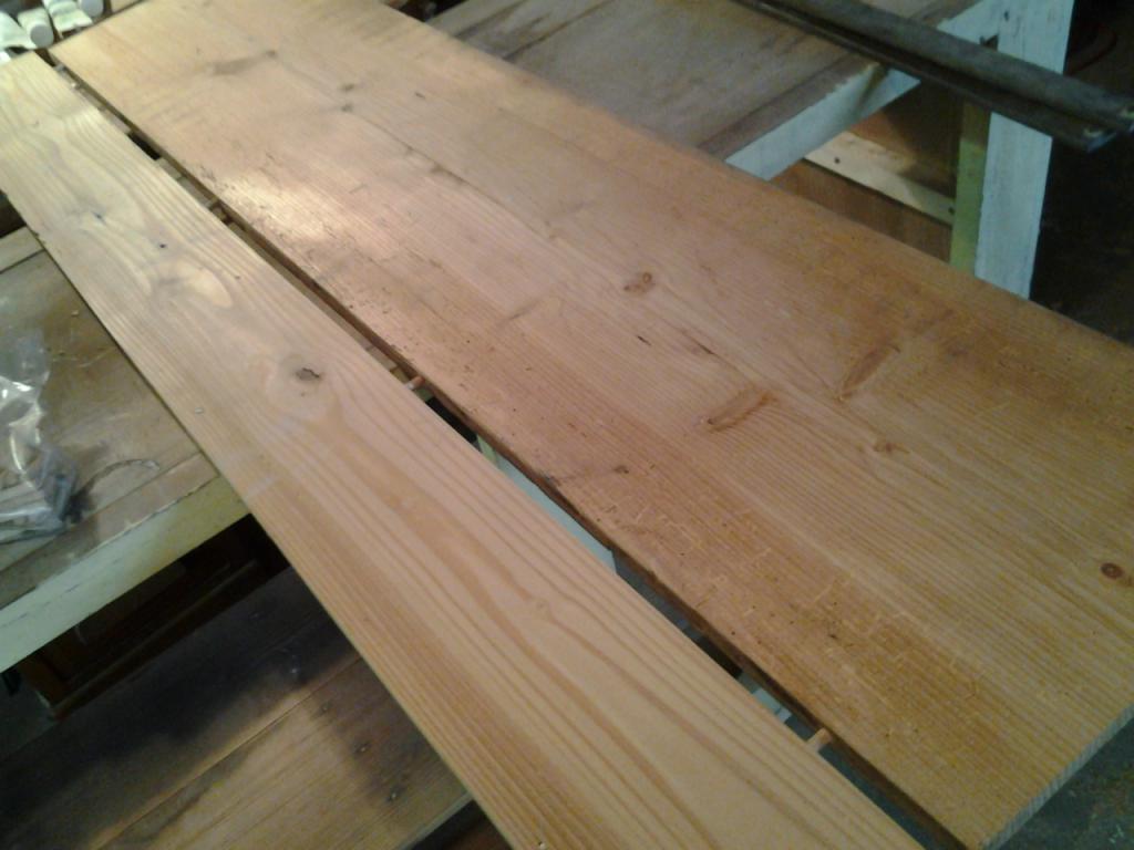

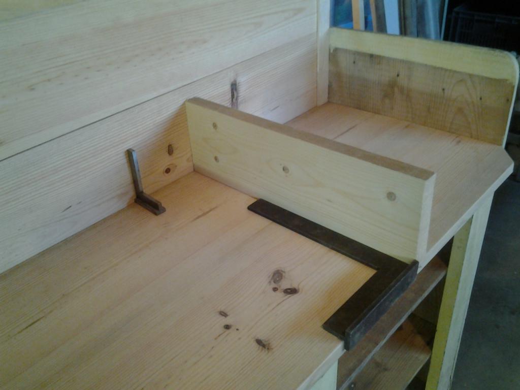

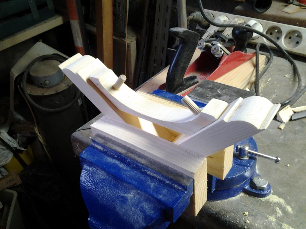

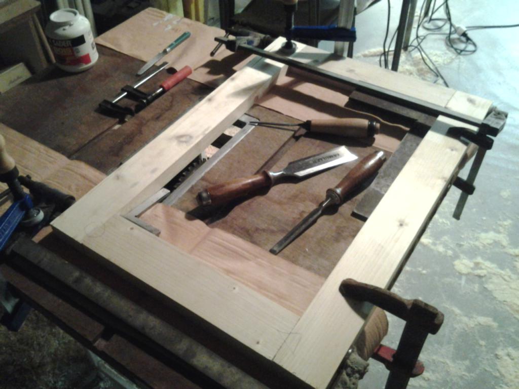

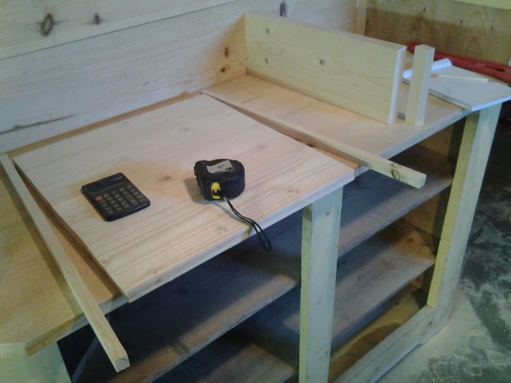

Bonjour Papyky,

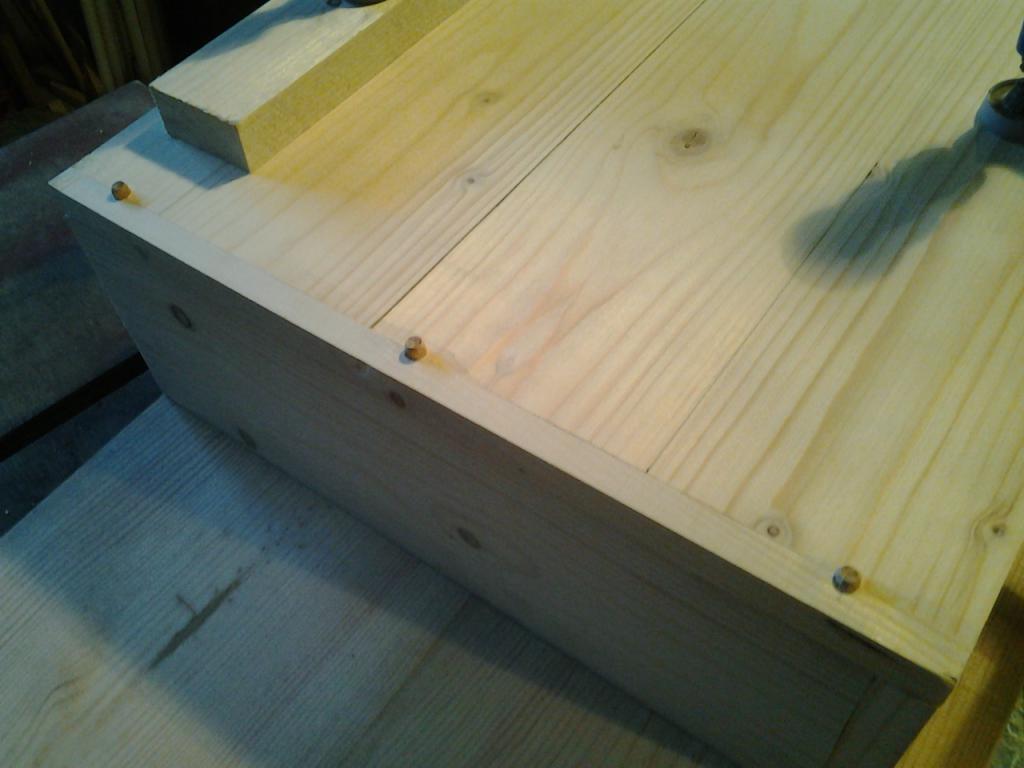

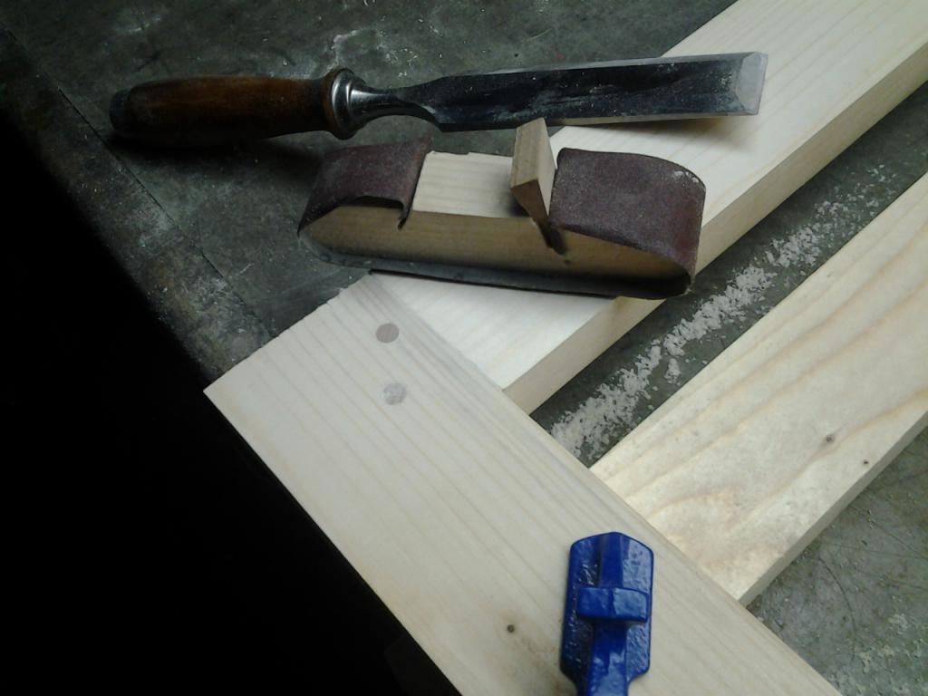

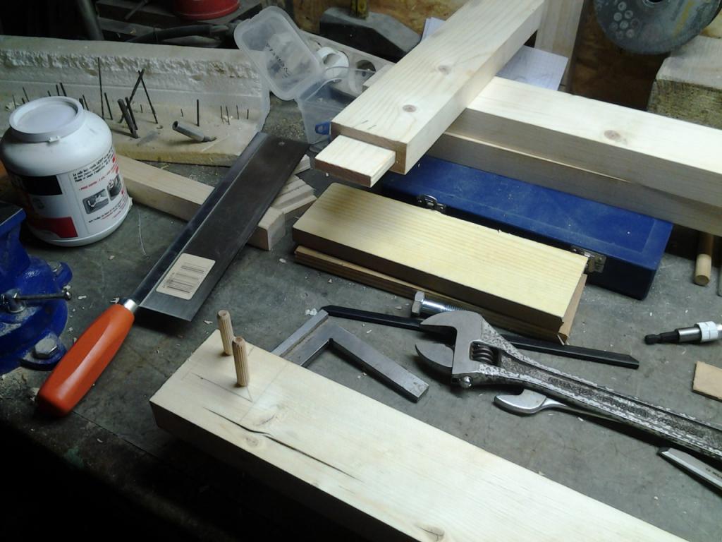

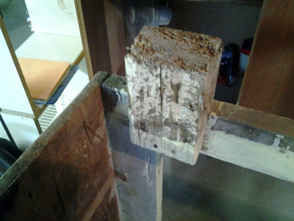

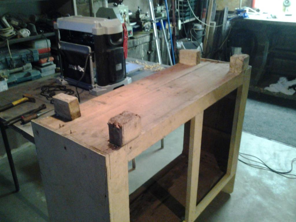

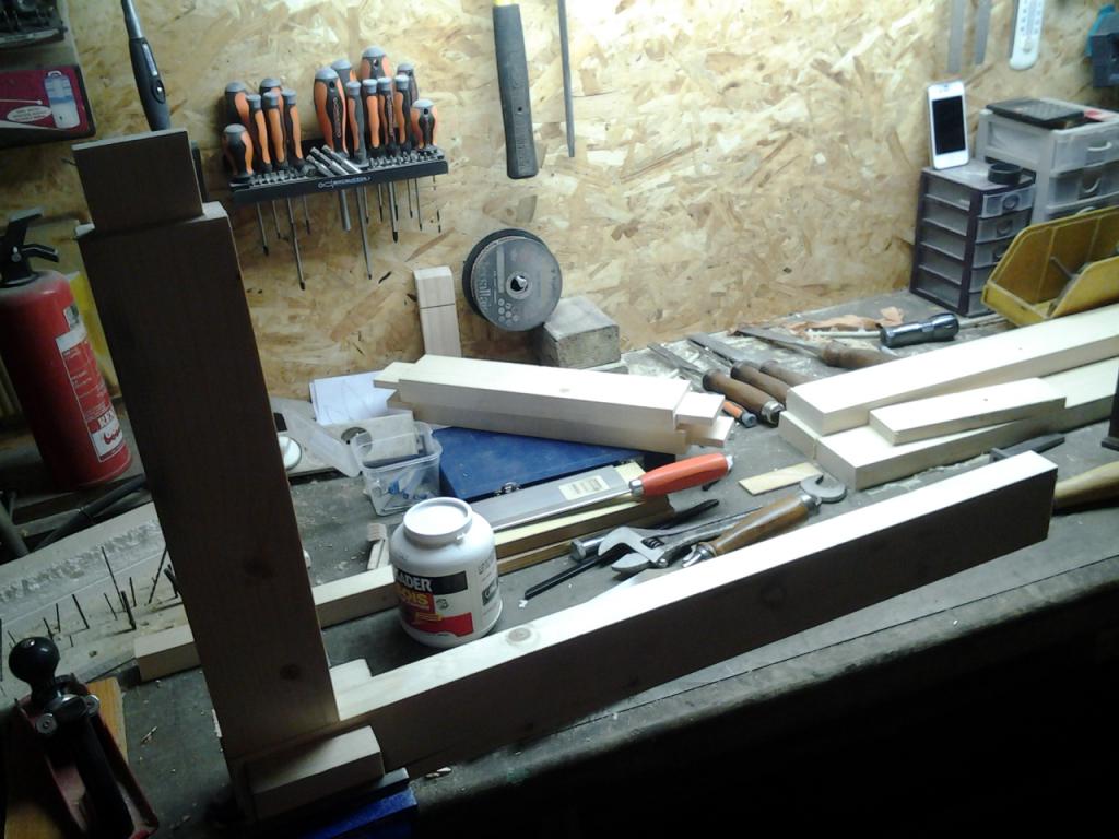

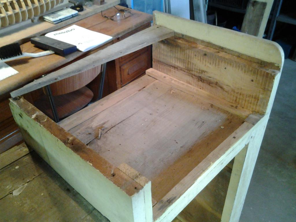

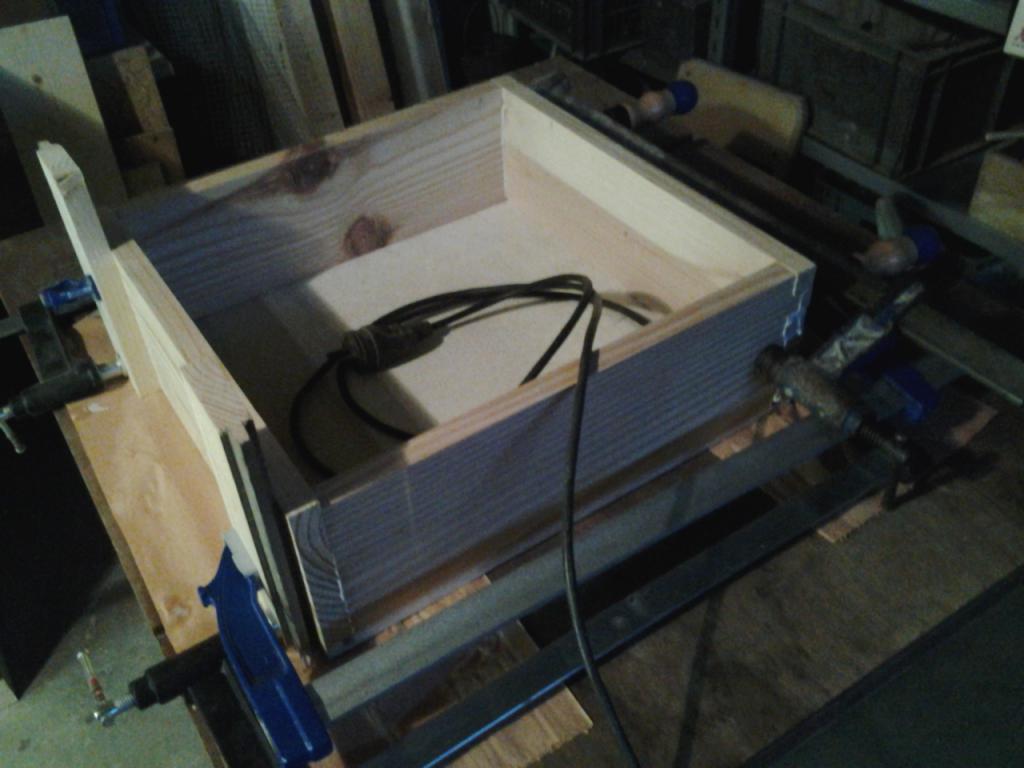

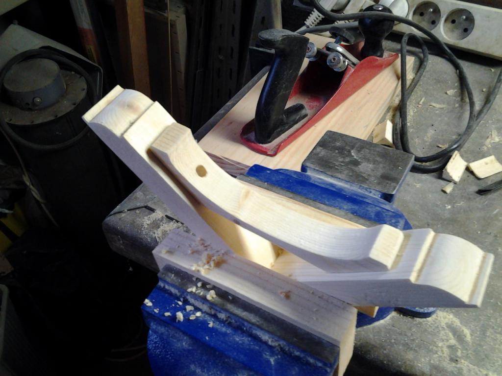

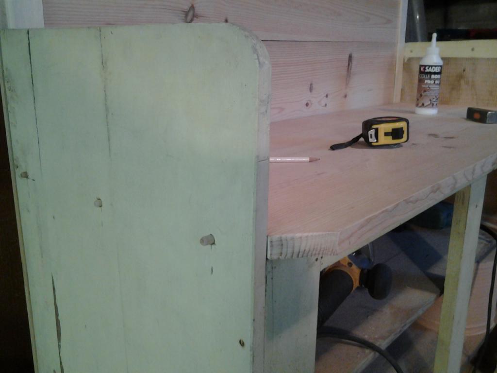

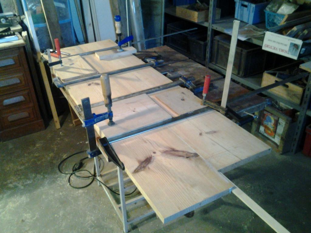

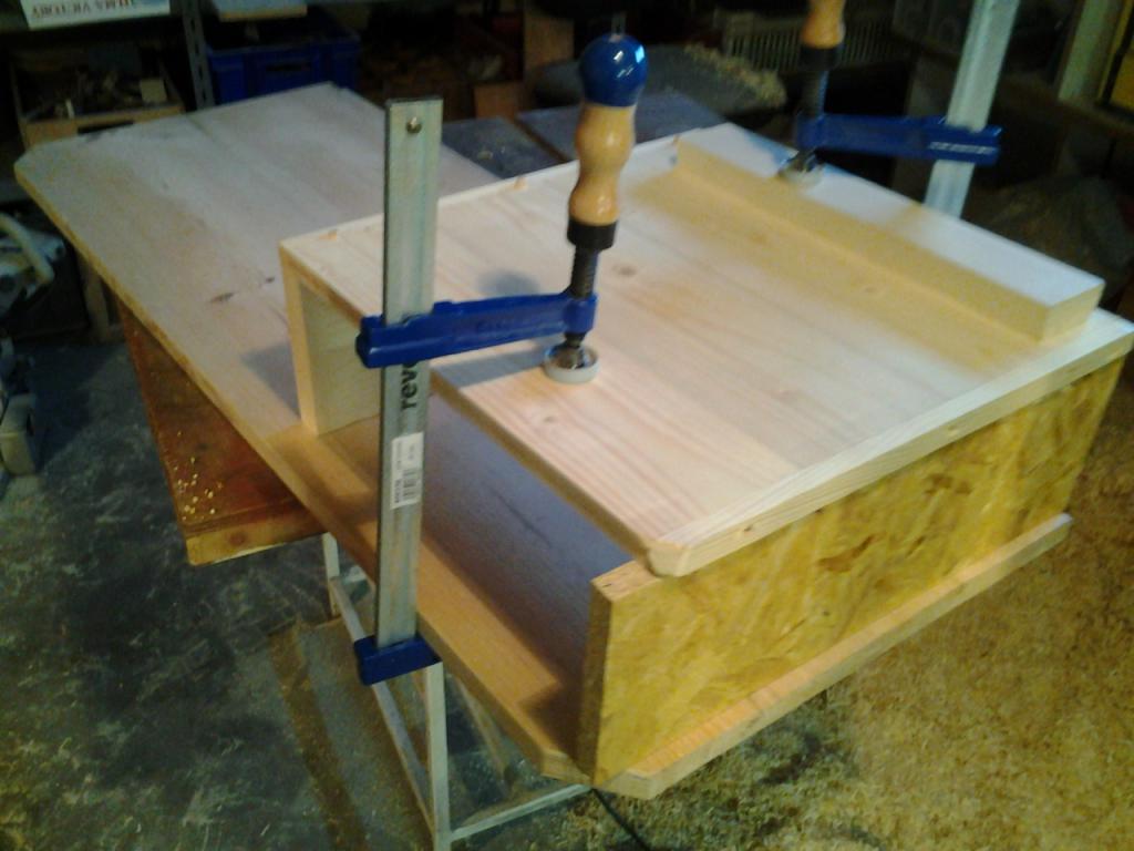

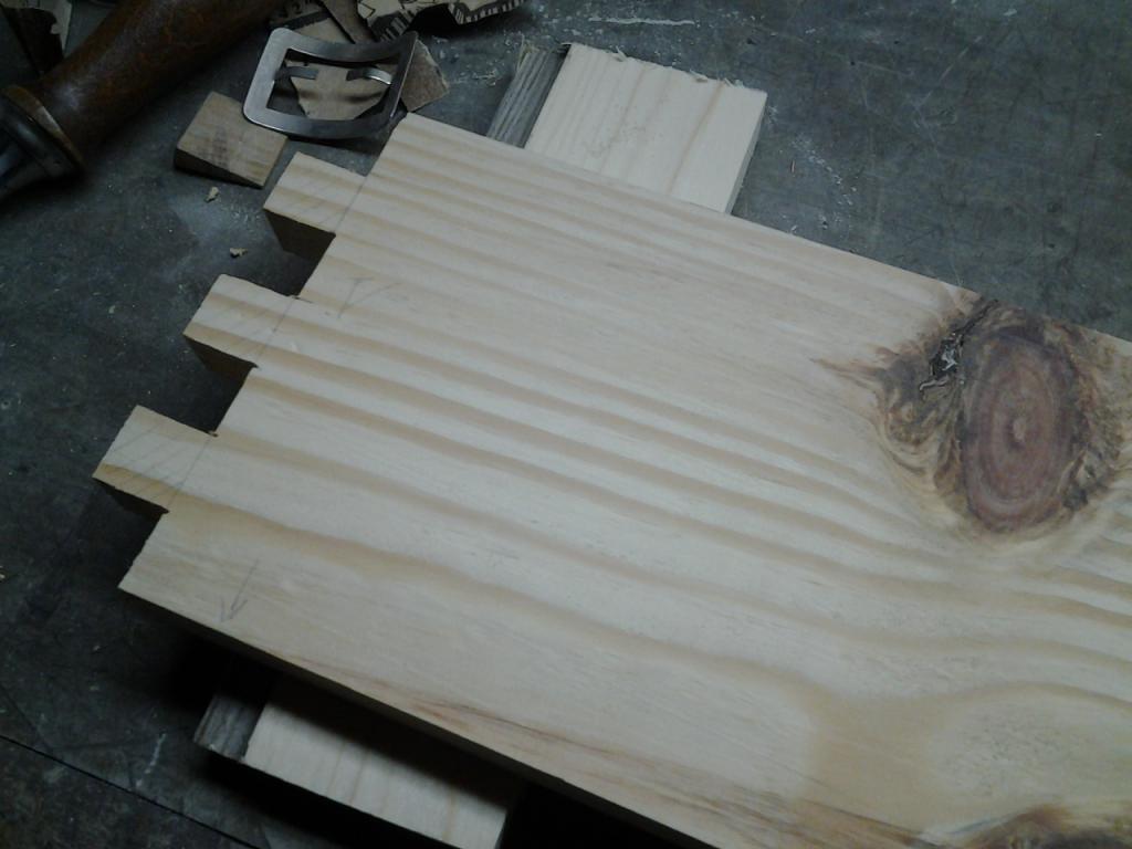

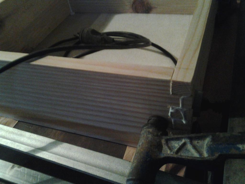

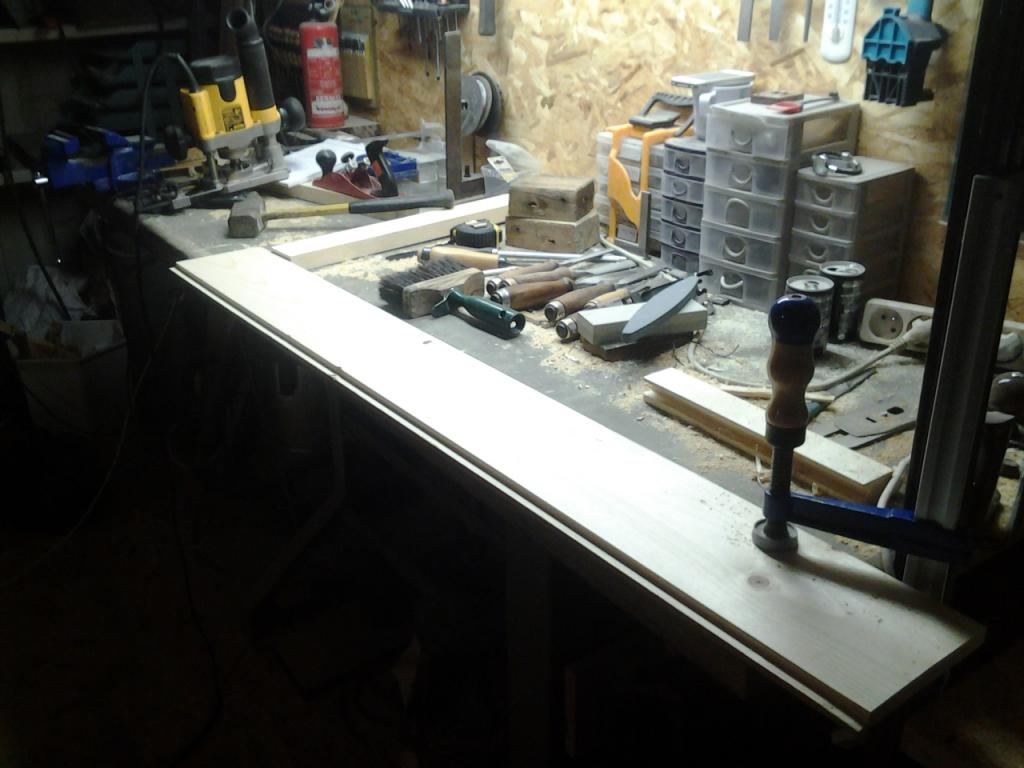

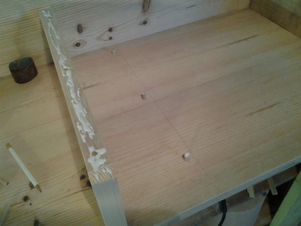

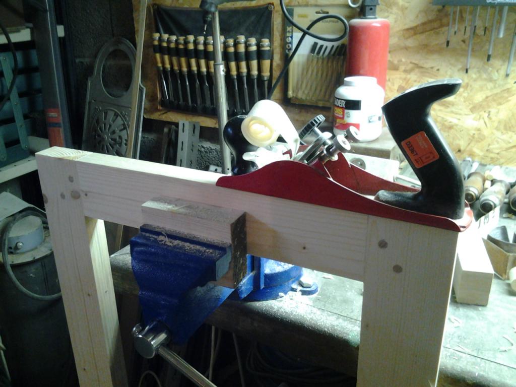

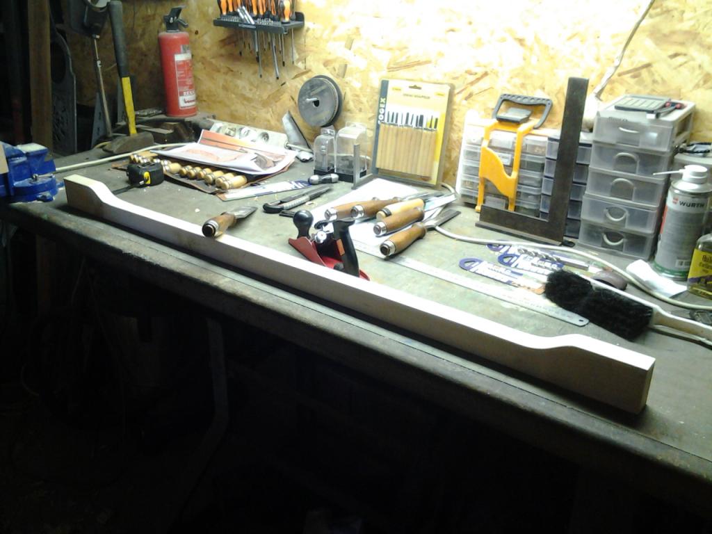

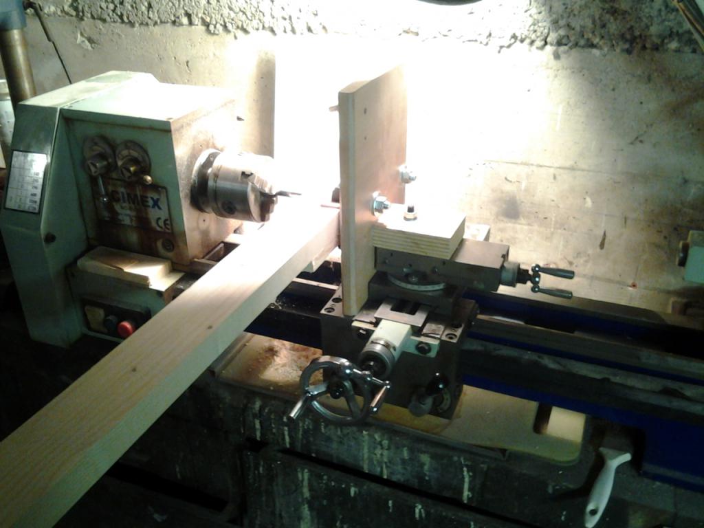

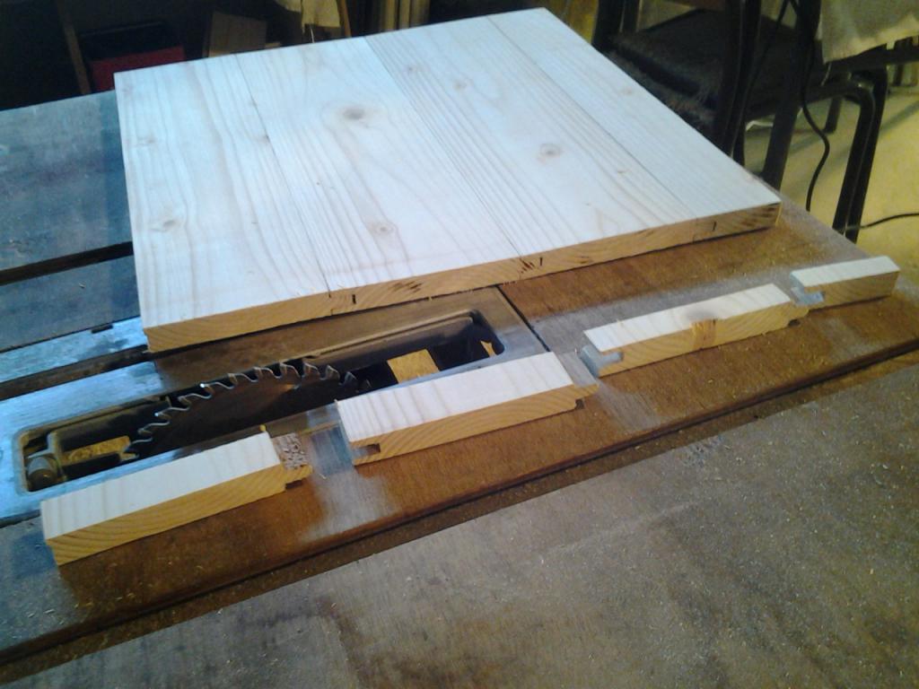

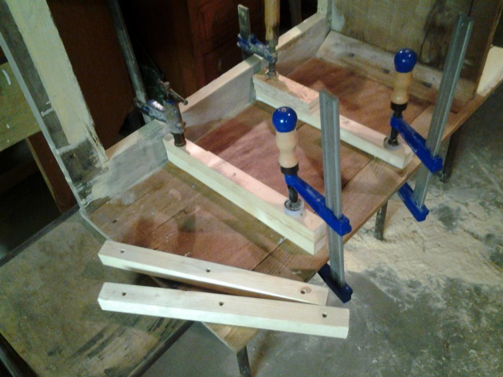

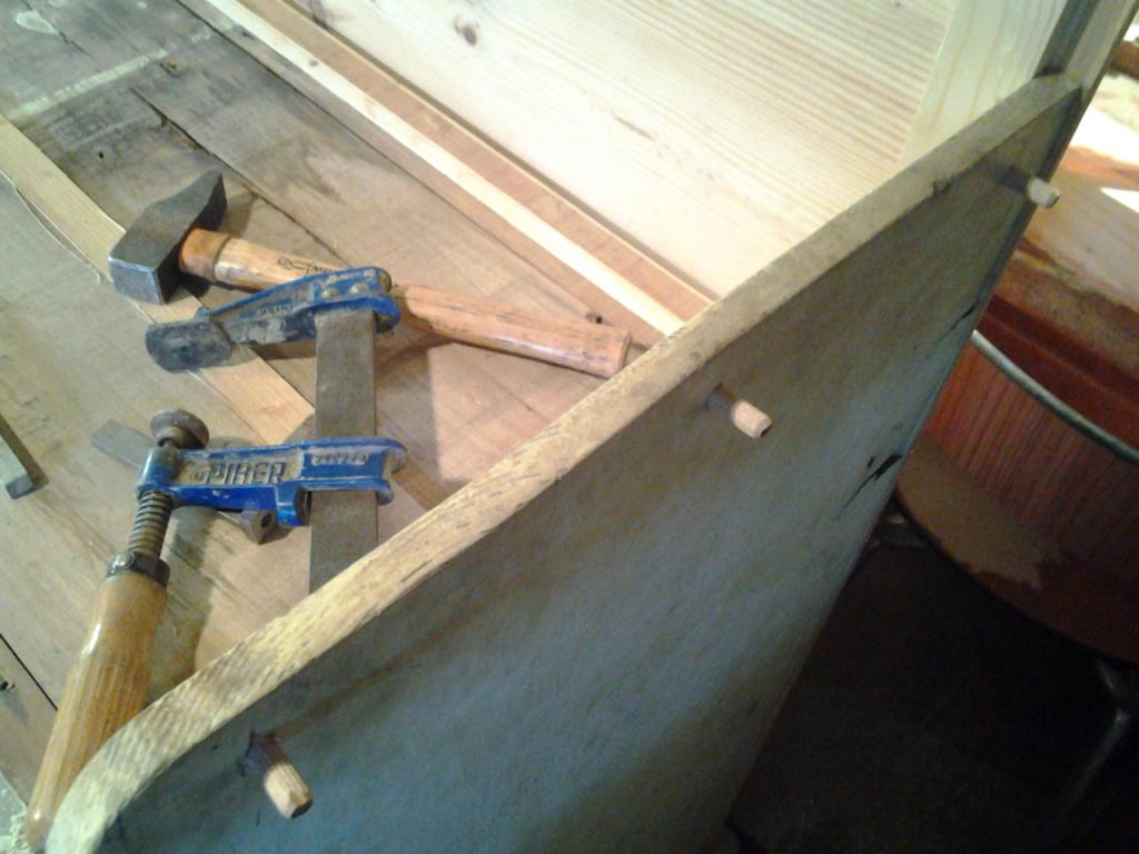

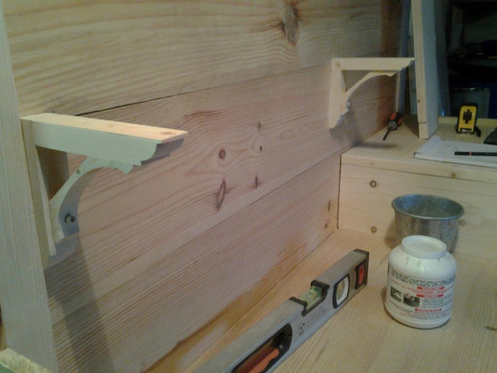

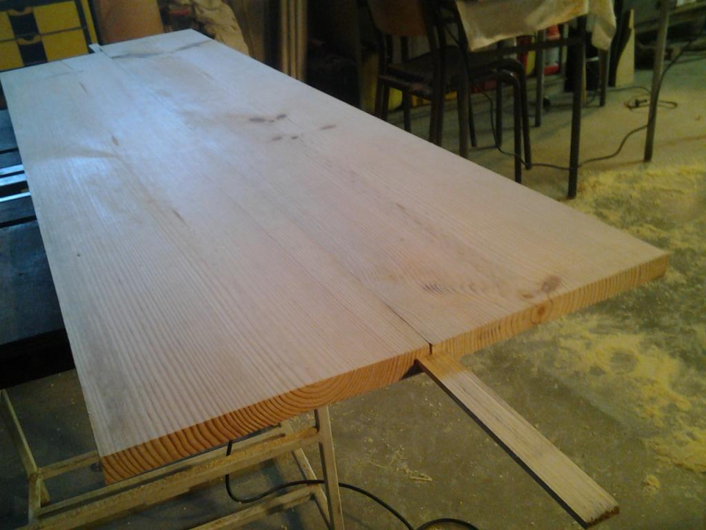

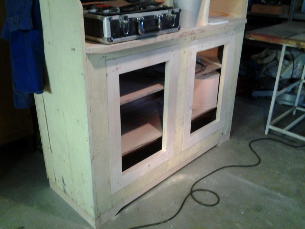

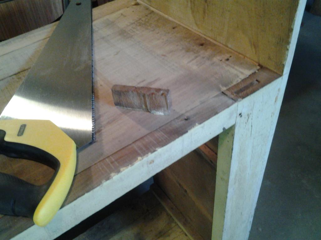

ci joint quelques photos du démontage de mon petit meuble,
démontage clou par clous
démotage du fond et des pieds

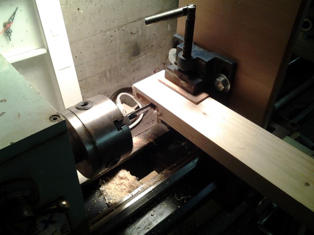

Construction de tasseaux
Collage et tenonnage

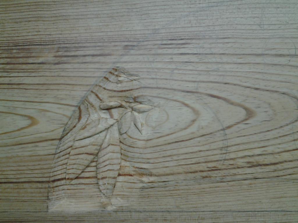

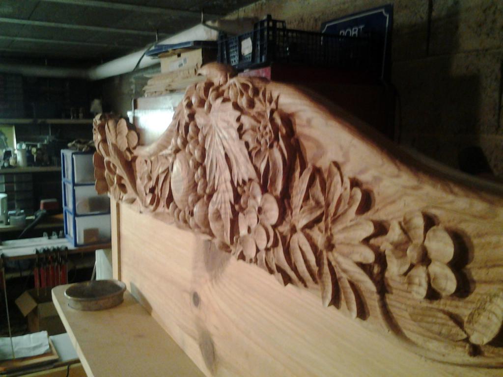

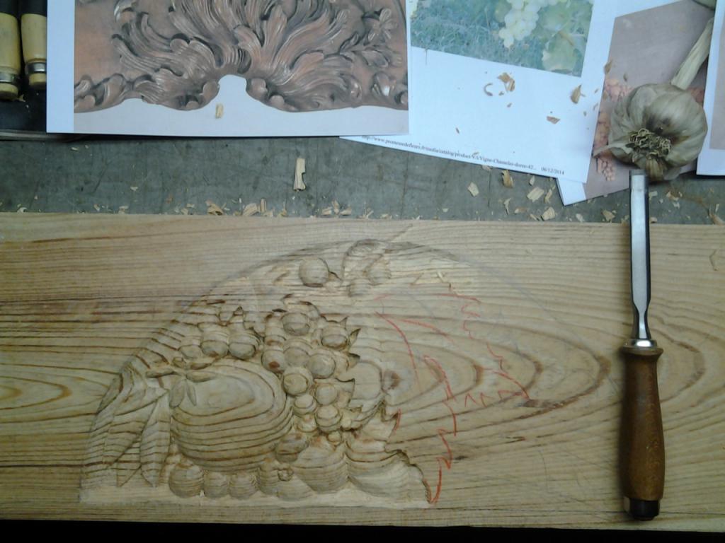

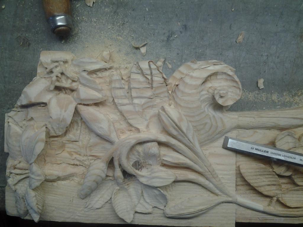

Pendant les temps de collage je prépare le futur bandeau du meuble que je sculte et qui est ma première sculture.
Je vais faire suivre quelques photos......... Smile

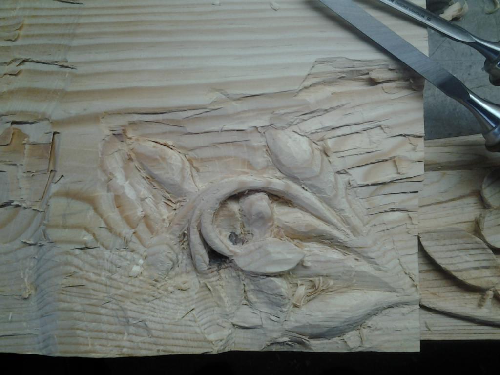

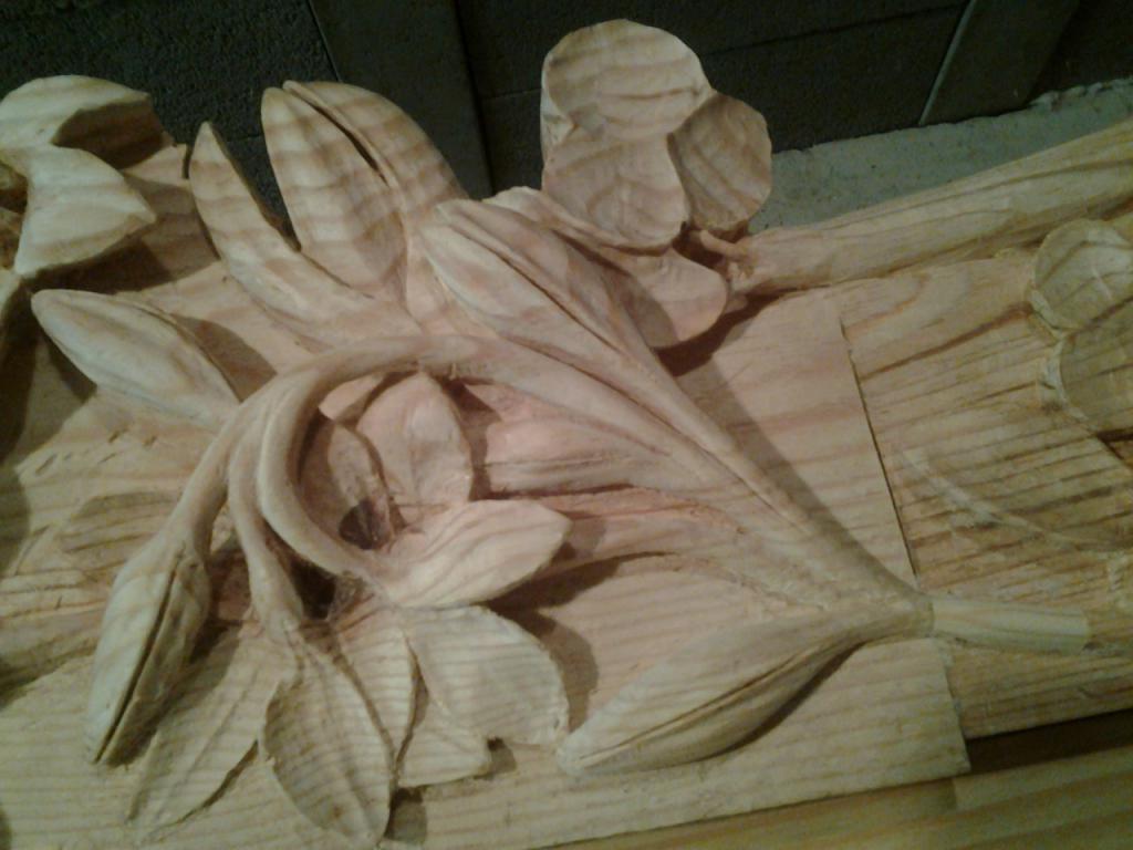

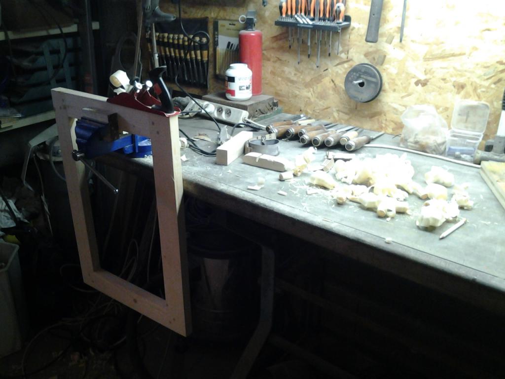

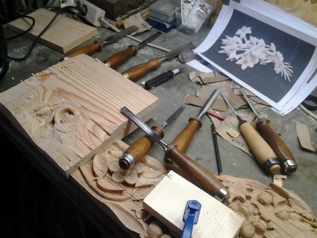

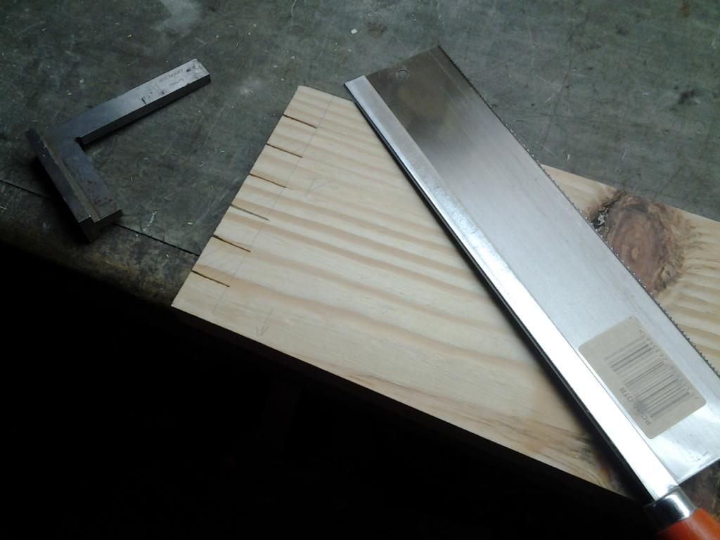

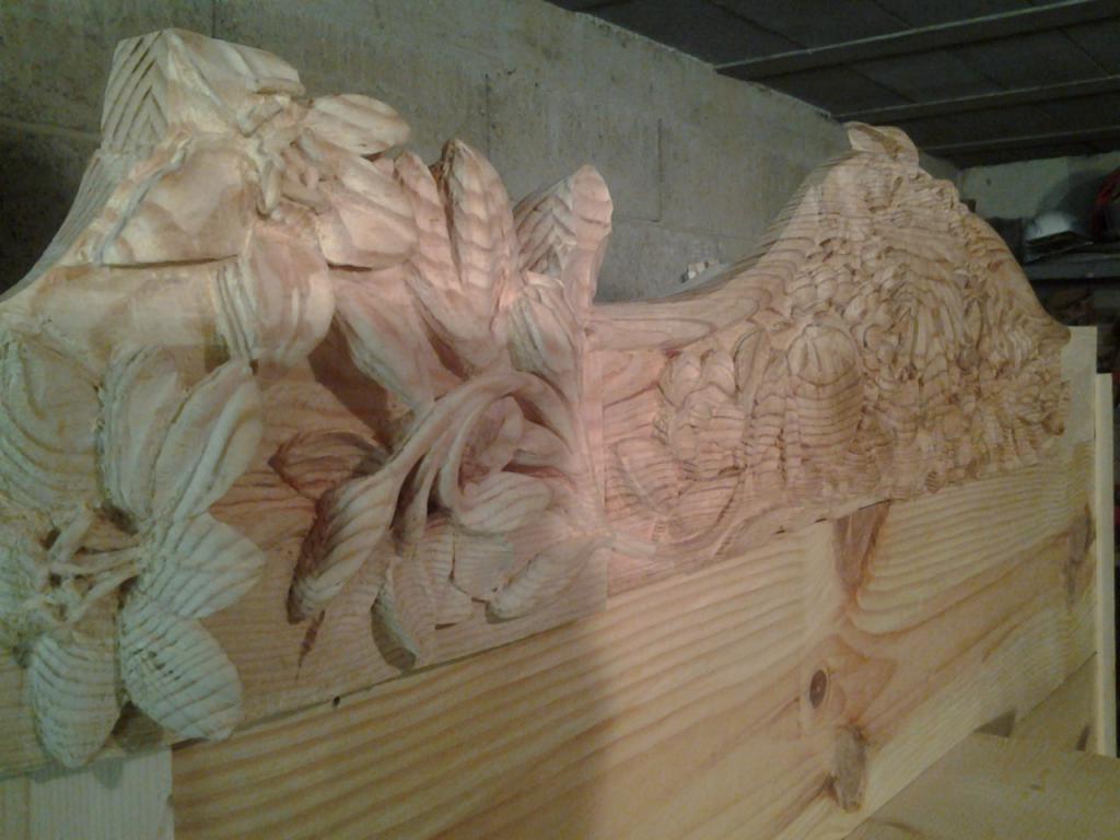

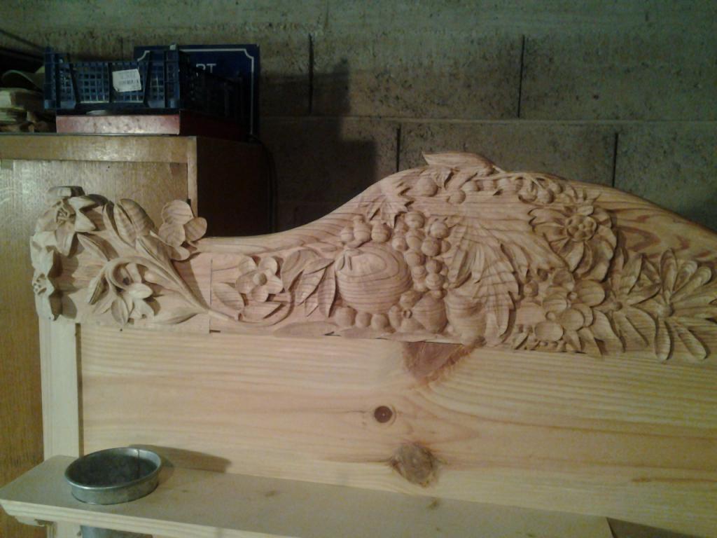

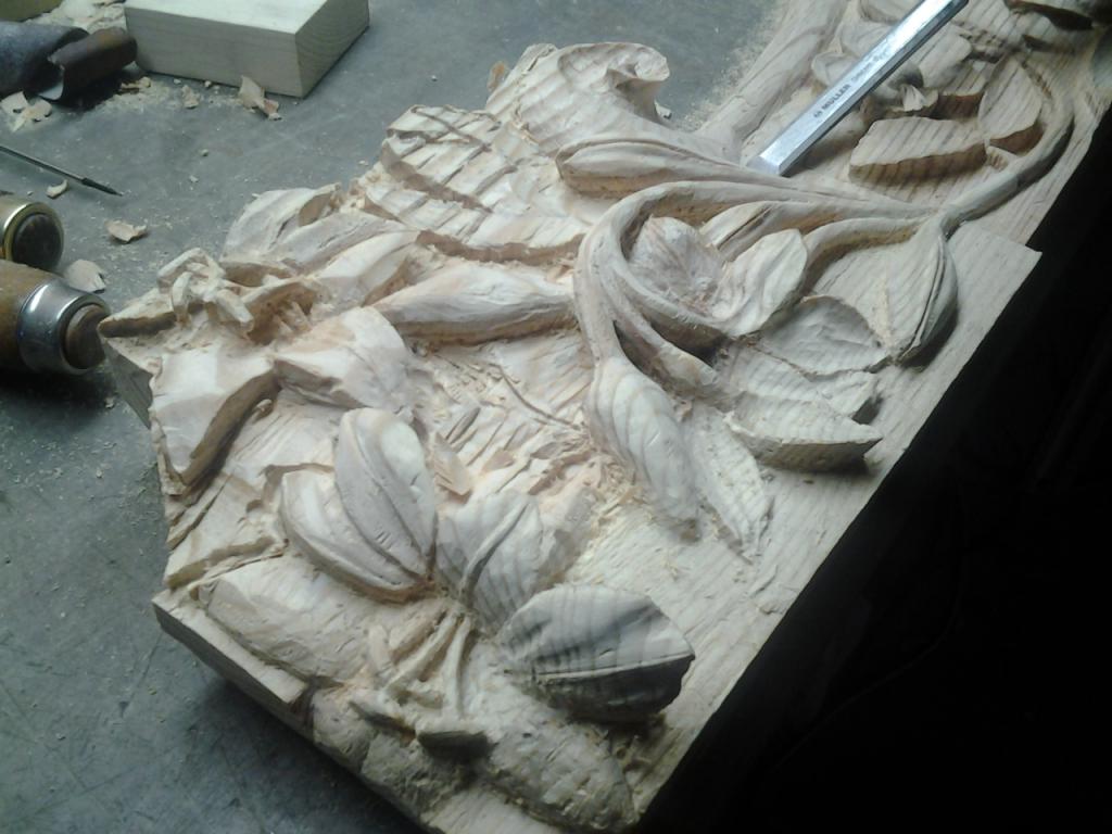

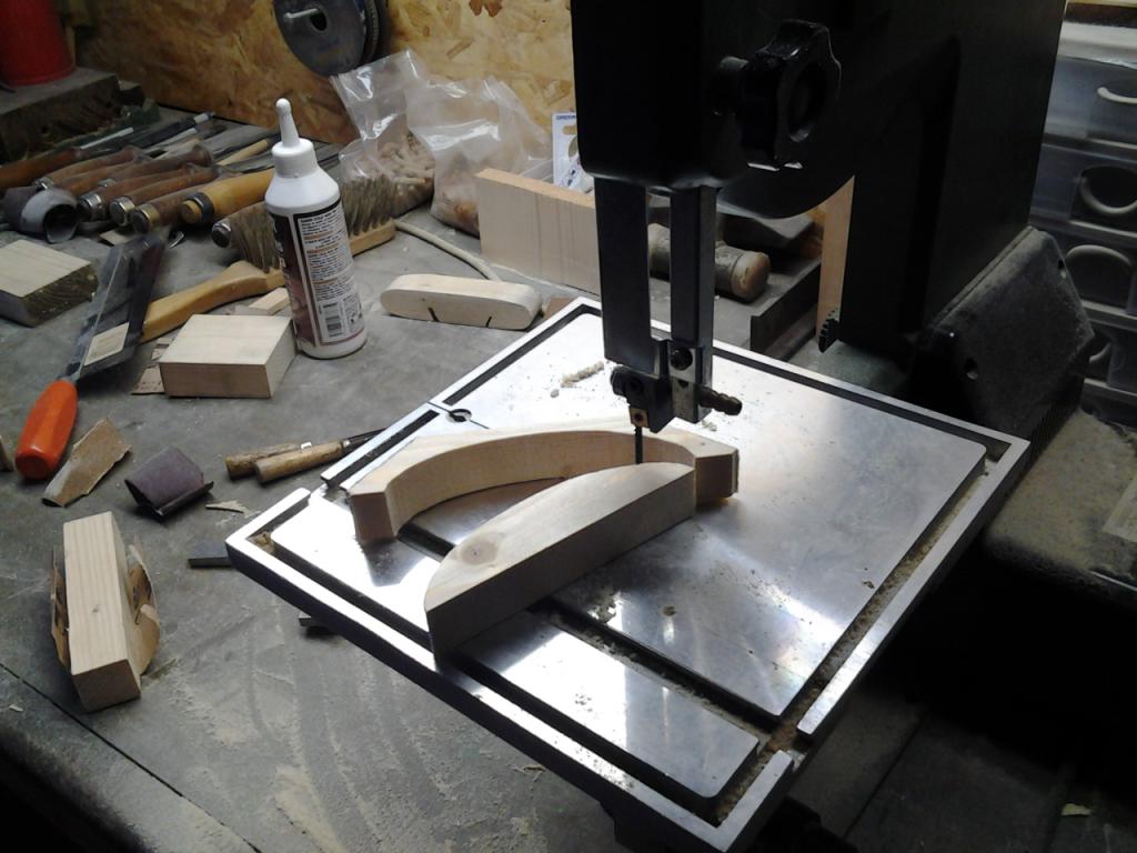

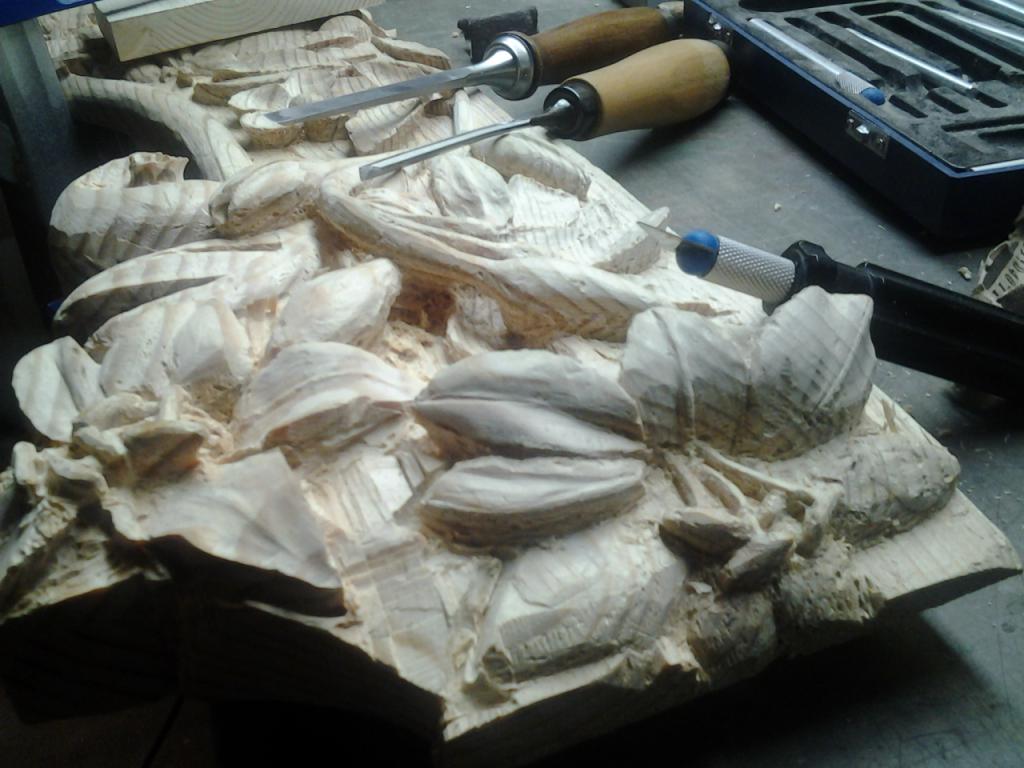

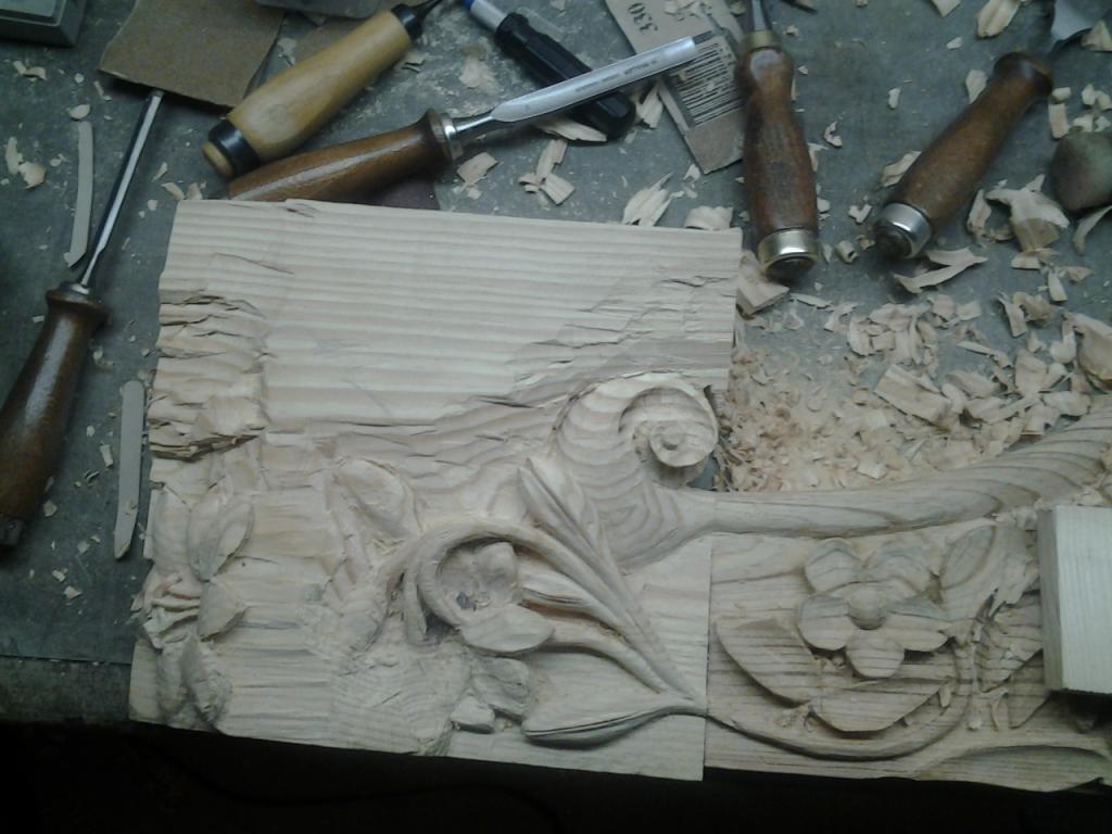

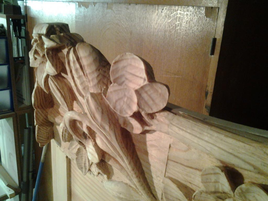

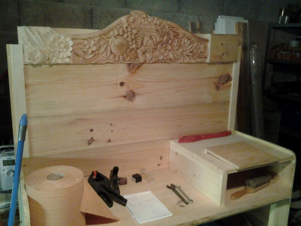

Quelques photos supplémentaires
sculture du bandeau,
Ebauche,
C' est une planche de sapin rabotée.
Je compte persister et aller vers une bonne finition .
J' aime se travaille , cela me permet de m' évader à temps perdu.
J' y passe peut de temps, mais je suis passiant.
Willys ................... Okay

Bonsoir Willys.
Pour le premier post, rien de compliqué pour moi, et suppose pour toi non plus.
Par contre le second, là c'est pas possible pour moi, vive les CNC's pour cela.

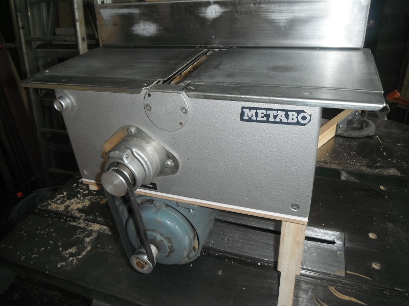

Belle raboteuse 'Metabo', j'en ais une toute petite de cette marque. (reçu gratuitement a un amis).
Qui n'avais pas de moteur, mais est trop instable comme elle est maintenant,

Pas mal la petite rabo dégau que tu possèdes, à mon avis ( instable), car trop légère et peut être un peut désiquilibrée au niveau du cylindre.
je pense que la petite machine à besoin d' être alourdie.

Oui, c'est pour cela que je ne m'en sert pas, j'ai affûté les couteaux et placer le moteur en dessous avec la courroie que j'avais.
Pour pouvoir faire un test de rabotage, cela va très bien, mais aucun réglage de profondeur de coupe,
C'est juste bon pour, comme toi, a utilisé sur table pour retouché des bouts de bois, pour des maquettes ou autre petit défaut.
Comme on me la donné, pouvais pas refusé, mais il fraudais mettre le moteur derrière la table de sortie, pour plus de stabilité.
Avec un courroie plus longue et fixer le tout sur une planche solide, mais cela n'est pas urgent car j'ai la Robland 260 Mm de large.

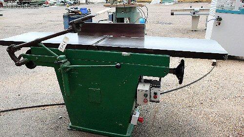

Salut Papyky,
Très belle machine , la Robland 260.
Lorsque je serais prêt, il faudra que j' investisse dans une dégau.
je chercherais sur EBay ou le Bon coin.
J' en ai déjà une , ( M. DUBUS ), une belle machine , mais trop lourd et en 380 V.
Trop vieux et dangereux.
Je m' en sépare.
Willys

Cette Roband achétée neuf en 1986/87, (sais plus), les années passe si vite.
Pour la fabrication du THC (Véhicule de loisir), qui ma pris deux ans avec le fiston de Marc.
Je déjà pensé la désassembler, car il la vendais séparée.
c'est cette machine ??
C'est vrais que c'est du lourds mais cela est bien stable, ce que je reproche au combinée comme la mienne.
Met quelques photos et le prix que tu en veut, sais t'on jamais.

PostPosted: Sat 13 Dec - 21:28 (2014)    Post subject: S'équipé et utilisation de 'récupal' est le maître mot Reply with quote

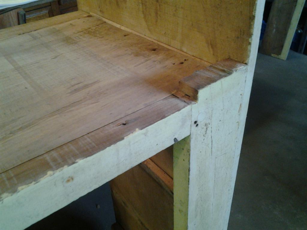

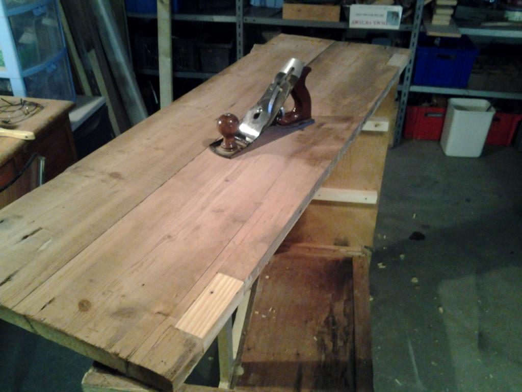

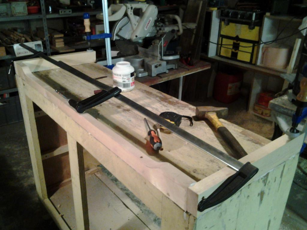

Bonsoir Papyky,
j' ai bossé dessus aujourd' hui.
j' ai reconstruit le fond .
pose et chevillage
Construction des pieds
Pose à façon et chevillage
et actuelement sa colle.
Je vais bientôt le retourner, Okay
Willys
Qui ose, gagne.
Posts: 6,596
PostPosted: Sat 13 Dec - 21:37 (2014)    Post subject: S'équipé et utilisation de 'récupal' est le maître mot Reply with quote
Et bien, cela reprend forme.
Il sera remis a neuf, une fois remis en couleur,
Apres un bon ponçage, bien sur.

PostPosted: Sun 4 Jan - 10:50 (2015)    Post subject: S'équipé et utilisation de 'récupal' est le maître mot Reply with quote

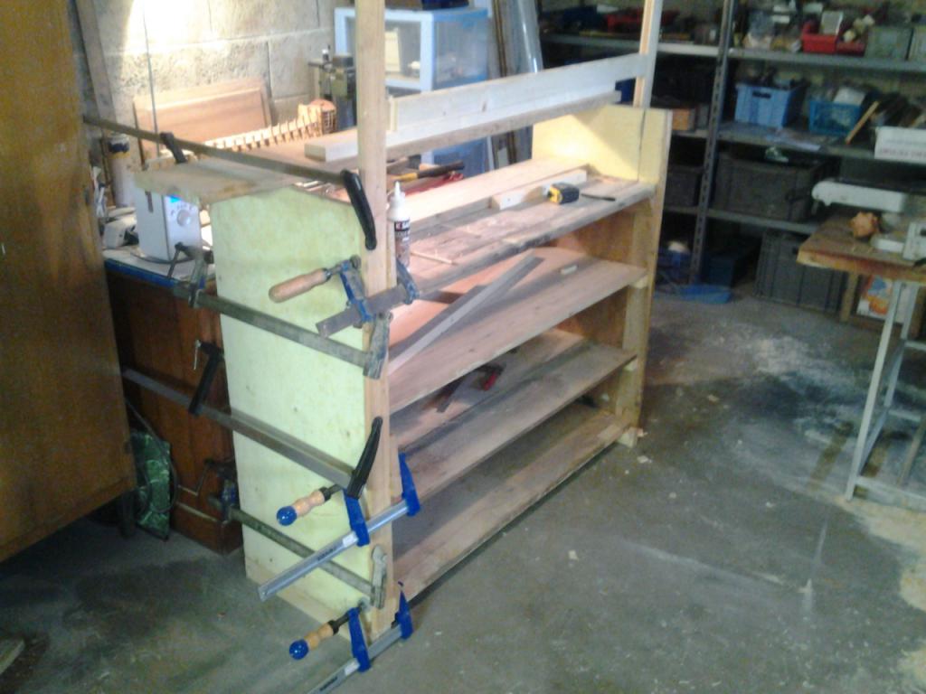

Salut Papyky,
Meilleurs Vœux à toi et tes proches.

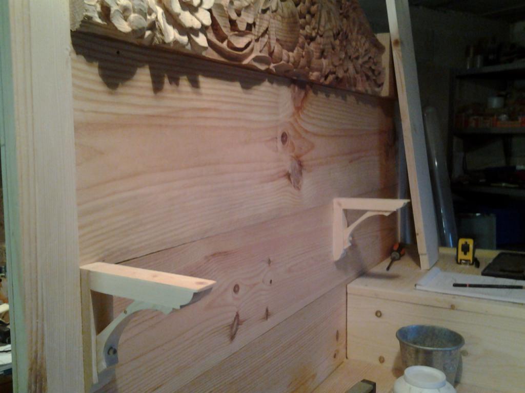

Quelques Photos.

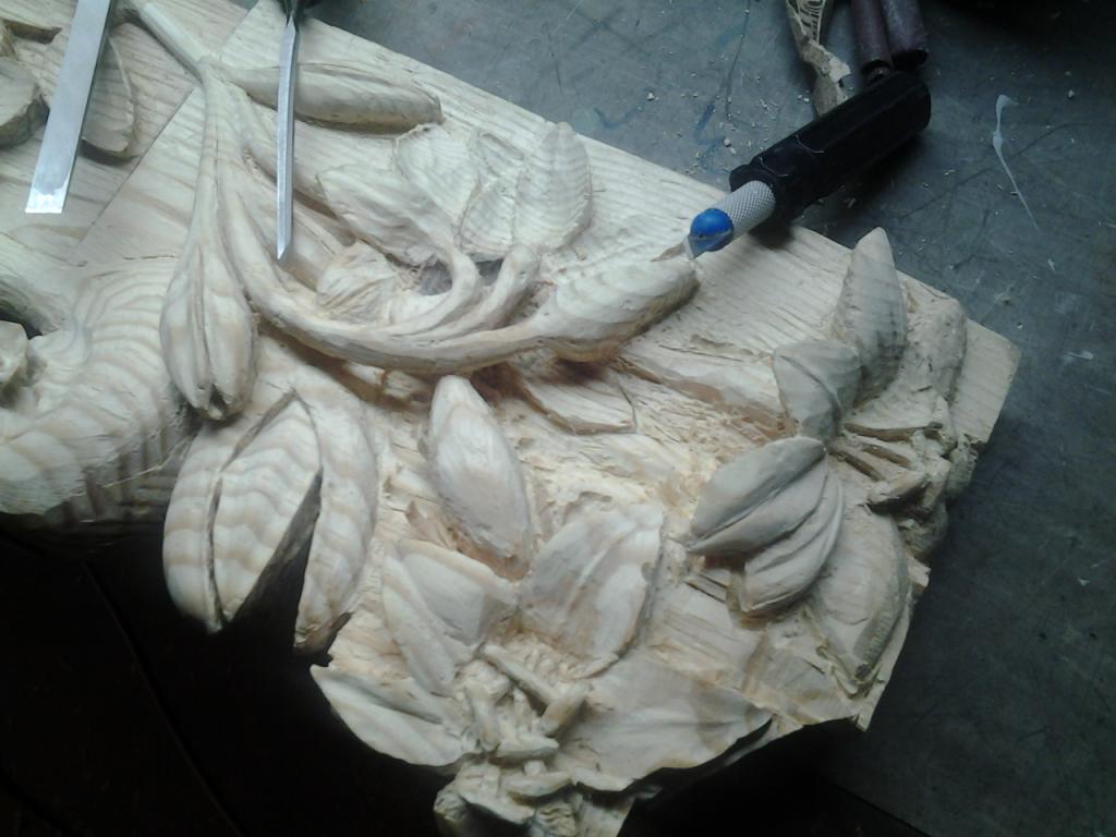

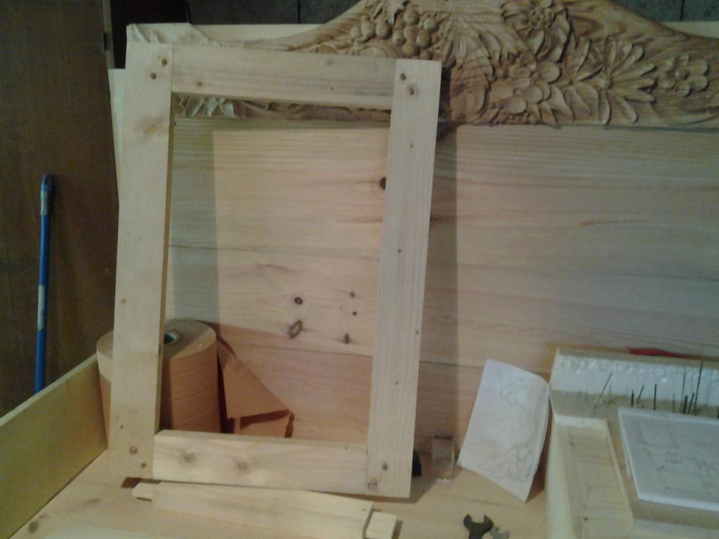

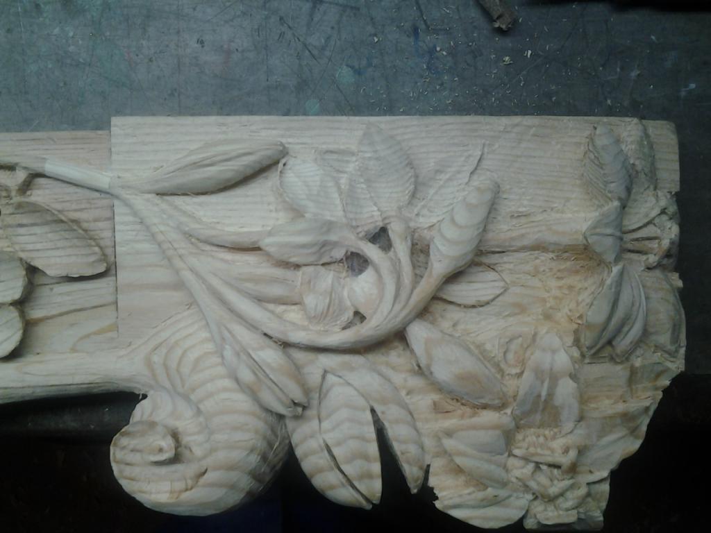

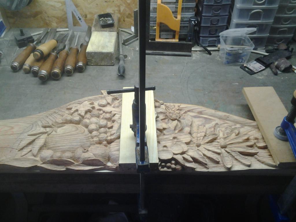

Rénovation des étagères avec le vieux bois appartenant au meuble et montage des longerons du fond de meuble
Assemblage du fond
Construction de languette et assemblage du plateau supérieur
Pose du fond et assemblage du nouveau coffre tiroir

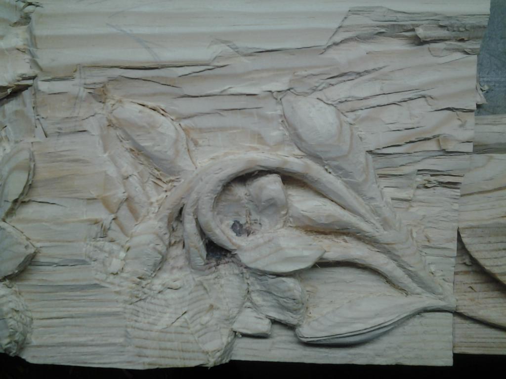

Avancement également de du bandeau sculté

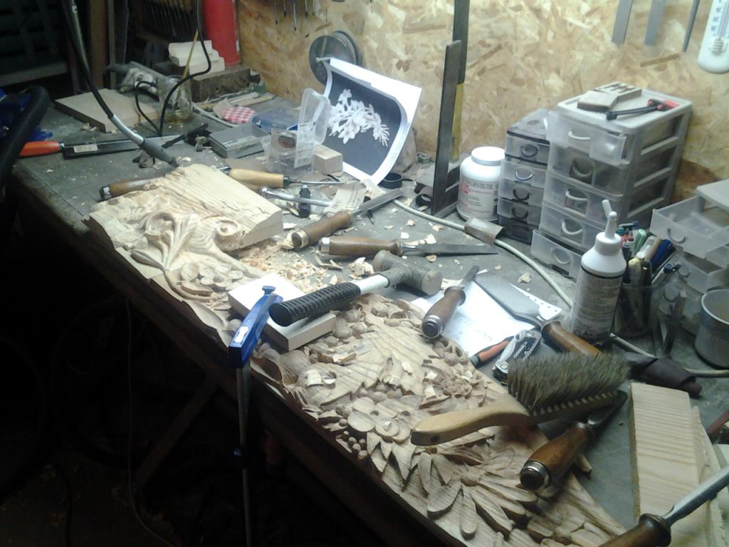

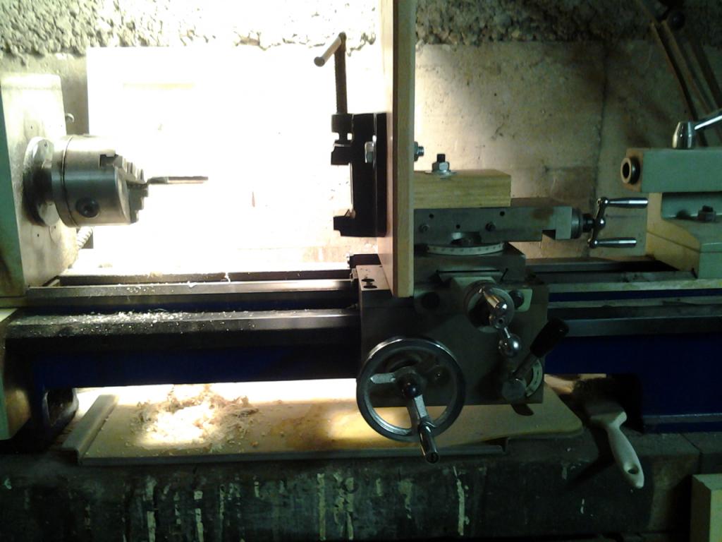

Délignage , mortaisage et assemblage des futures portes grillagées
Bricolage improvisé sur le tour à la sauvette
A bientôt,
Willys
Qui ose, gagne.
Posts: 6,596
PostPosted: Sun 4 Jan - 11:35 (2015)    Post subject: S'équipé et utilisation de 'récupal' est le maître mot Reply with quote
Oh là, que du beau travail.
Merci pour les photos, et les idées du bricoleur que tu est.
Un petit tour mécanique qui usine du bois, c'est comme moi, qui suis occupé a le numérisé.
Que j'ai nommé "TroKa-CNC", qui est en cour de modification.
En tout cas 'Chapeaux' pour les coups de gouges pour cette frise, 'Moi', j'ai deux mais gauche dans ce domaine.

Merci Papyky,
je vois que nous avons le même tour.
Travail en cour,
c' est agréable de travailler le bois ,
je dois encore investir dans des gouges, il m' en manque.
Je vais également acheter de la pâte à polir, il y aura un gros travail de finition.

PostPosted: Fri 23 Jan - 21:44 (2015)    Post subject: S'équipé et utilisation de 'récupal' est le maître mot Reply with quote

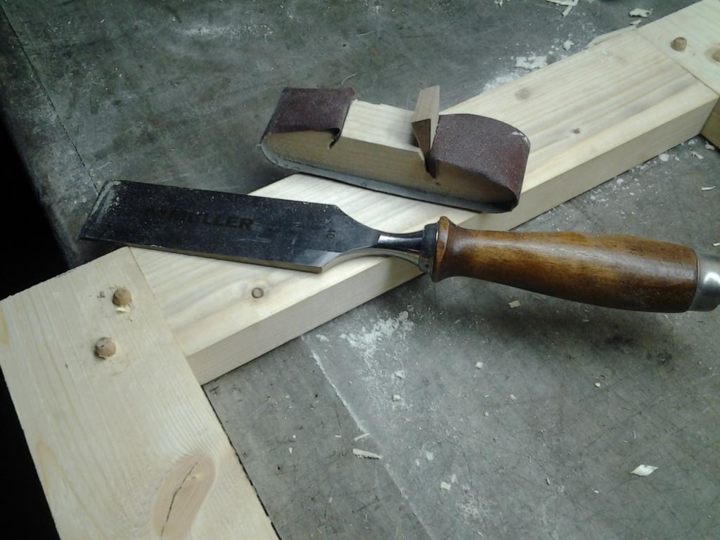

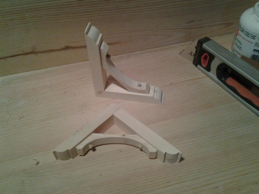

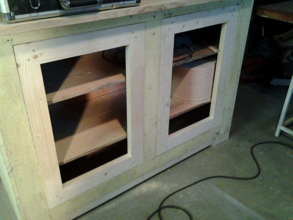

Salut papyky

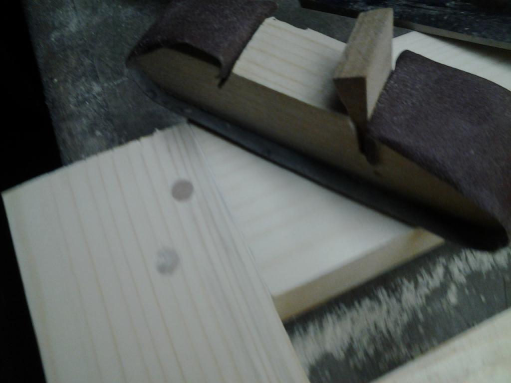

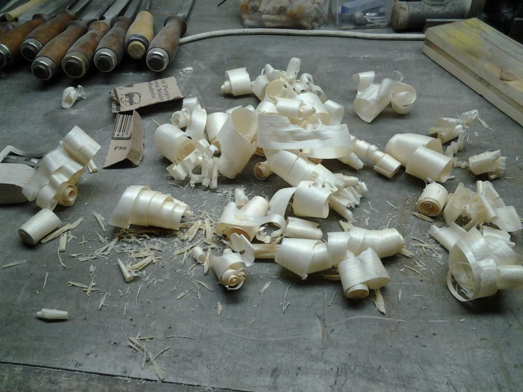

Puis ajustage des portes
Et encore des copeaux
Puis montage du tiroir
voila tous,
je vais essayer d' avancer ce Weekend,
A bientôt,
Willys

PostPosted: Fri 23 Jan - 22:25 (2015)    Post subject: S'équipé et utilisation de 'récupal' est le maître mot Reply with quote
Un mot, Bravo, du travail a l'ancienne, c'est réparti pour au moins 100 ans, si bien protégé.
Moi je dirais, comme les anciens, de l'huile de lin, avec du siccatif.
Pas mal cette cale pour le ponçage !!.
Tu va pouvoir rempoté des plantes avec cette belle, revenue du siècle passé.
Encore, encore, des belles comme cela, PapyKy.

PostPosted: Sun 25 Jan - 19:26 (2015)    Post subject: S'équipé et utilisation de 'récupal' est le maître mot Reply with quote

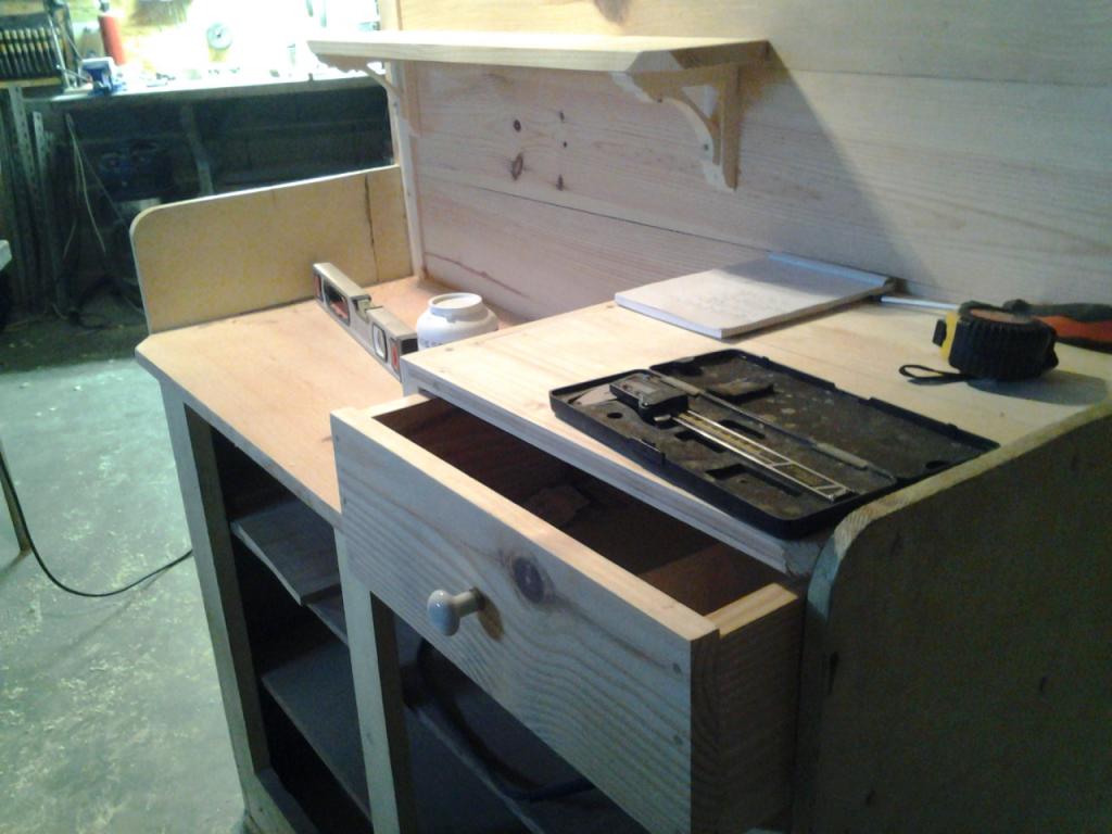

Salut papyky

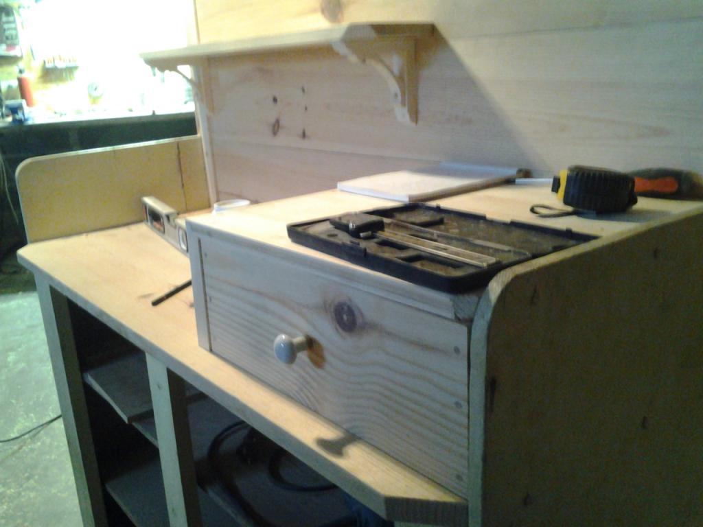

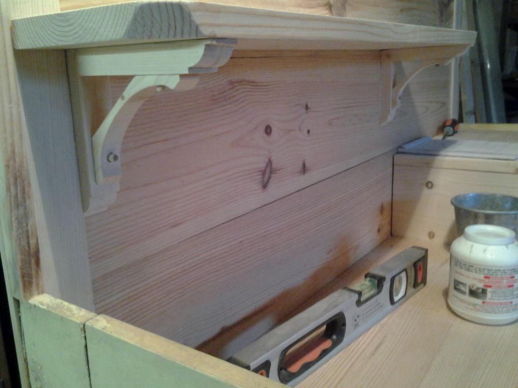

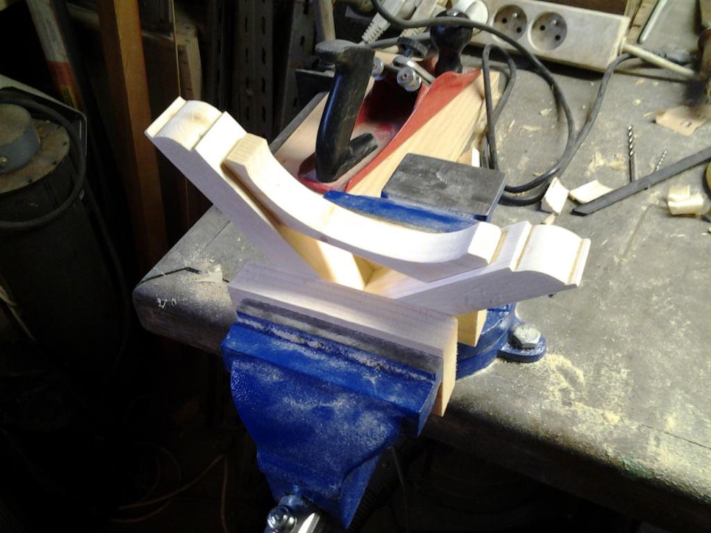

quelques photos du travail réalisé ce Weekend
Construction d' une tablette, console.
Adaptation du tiroir dans son logement + bouton porcelaine
Voila , encore une petite étape de réalisé, Confused
A bientôt,
Willys

PostPosted: Sun 25 Jan - 20:50 (2015)    Post subject: S'équipé et utilisation de 'récupal' est le maître mot Reply with quote
Bonsoir Willys.
Que de bonne idées,
Très belle armoire que cela va être, une fois mise en peinture.
On voit, la passion qui t'anime, PapyKy.

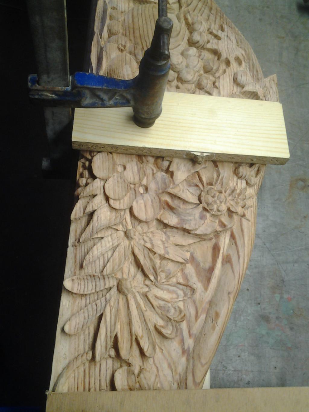

PostPosted: Wed 11 Feb - 21:19 (2015)    Post subject: Meuble à rempoter Reply with quote
Salut Papyky,
Cela fait 2 fois que je poste ce message, visiblement il ne veut pas passer.

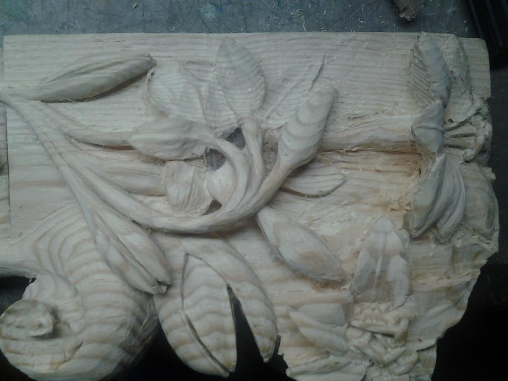

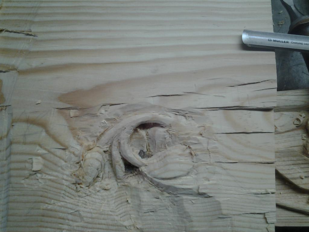

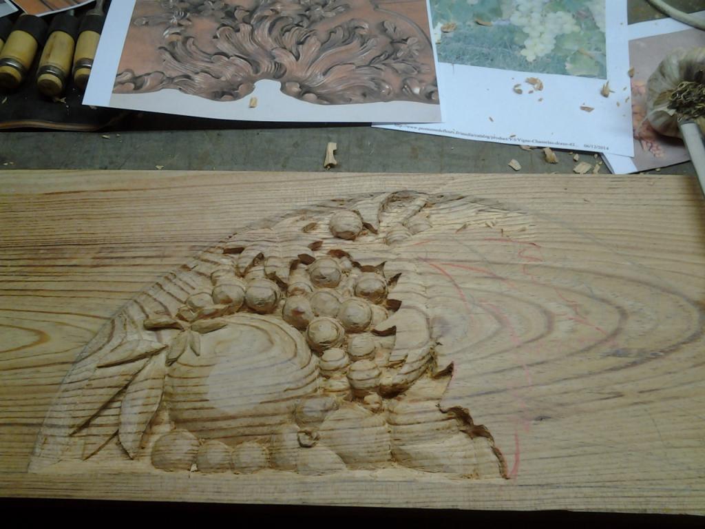

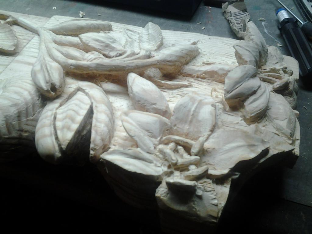

J' ai un peut bossé sur mon meuble,
J' ai supprimé le rajout sculté en " Douglass " contre un morceau en épicéa.
Le Douglass était cassant , spongieux, impossible à travailler, C' est là que l' on voit l' amateurisme .
Tant pis pour moi, je recommence.
Ca n' avance pas très vite, mais c' est très fastidieux et ça deviens assez technique, j' ai de plus en plus de relief, et je dois faire attention de ne pas casser le travail en cour avec les ciseaux,
Voilà, A bientôt,
Willys
Qui ose, gagne.

PostPosted: Mon 16 Feb - 20:15 (2015)    Post subject: S'équipé et utilisation de 'récupal' est le maître mot Reply with quote
Salut Papyky,
Merci pour tes encouragements,
le seul mérite que j' ai est la patience, c' est long, mais ça prend forme.

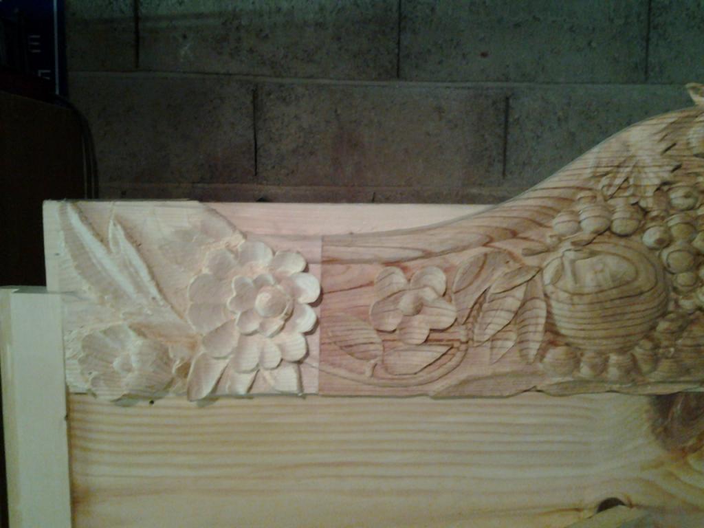

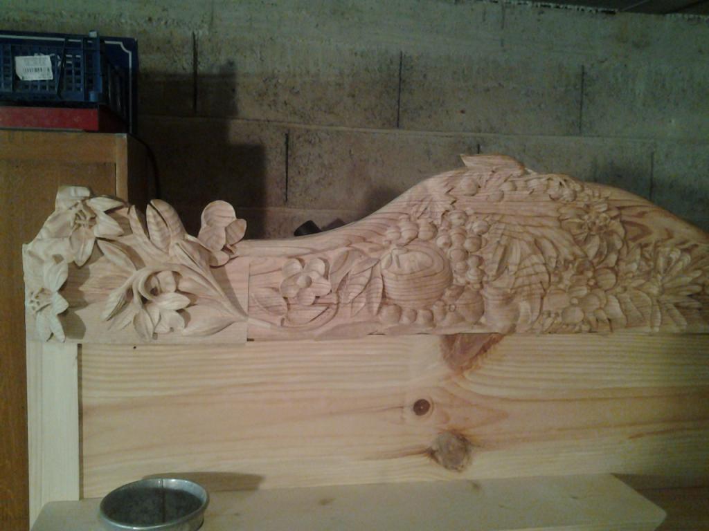

J' ai bien avancé dans les détails et je l' ai posé à la verticale car toujours dessus à plat, ça commence à me sortir par les yeux.
ça n' est pas fini , il y a encore des heures de ponçage.
J' ai supprimé la volute qui ne plaisait pas à ma Chérie contre une sorte de trèfle qui m' arrange bien, car je n' avais pas beaucoup d' issus.
Quand je pense qu' il y a le même à faire de l' autre côté , Sad
Préfère pas trop y penser.
Voilà ,
A bientôt, Okay
Willys
Qui ose, gagne.
Posts: 6,596
PostPosted: Mon 16 Feb - 21:59 (2015)    Post subject: S'équipé et utilisation de 'récupal' est le maître mot Reply with quote
Comme déjà dit, serais incapable de fait un/centième de cela.
Je sais faire pas mal de chose, mais plus mécanique, comme cette CNC en cours de fabrication.
Bon bricolage, PapyKy.
