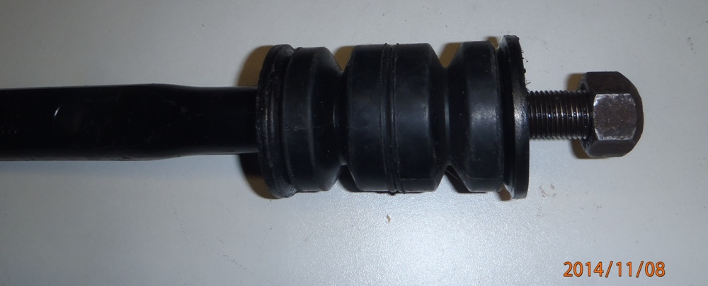

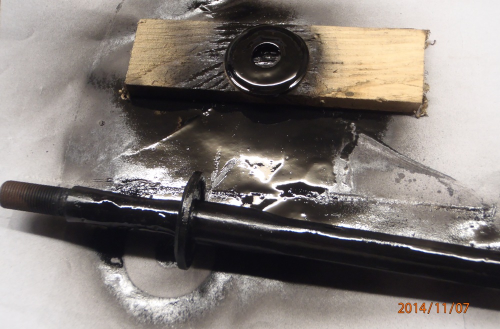

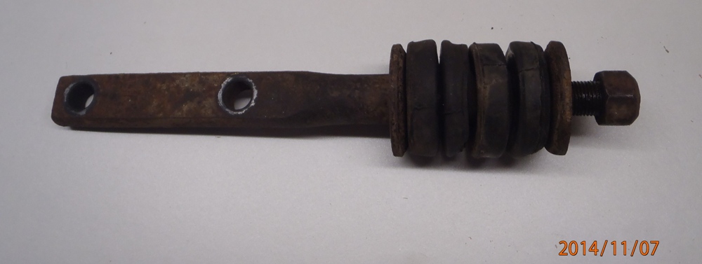

Un amis me dit de la semaine passée, je suis refusé au 'Contrôle Véritas' de mon véhicule.
Et cela va me 'coûté un bras', ne peut-tu pas me réparé cela ??.
J'en ai trouvé un d’occasion mais qui a déjà pas mal souffert, enfin a l'été accepté pour cette année, mais je voudrais bien les remplacé.
Car cela fait quand même du bruit, que maintenant je sais, cela "Magnasse", surtout que cela est simple a remplacé.
Et je lui dit, mais oui c'est possible de réparé cela, la suite en images.

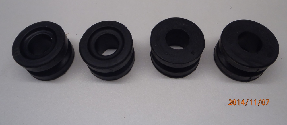

Mais voila "chere", mais les prestataires de ce véhicule, on veut lui vendre l'ensemble a plus de quelques 2 centaine d'€uros.
Apres recherche sur la toile, commande de CTC et voila pour un peu plus de 3x20 €uros, ce que je reçois.
Et voila notre amis va être contant de repassé au contrôle sont véhicule.
Bonne journée a tous, PapyKy qui a fait sa BA.

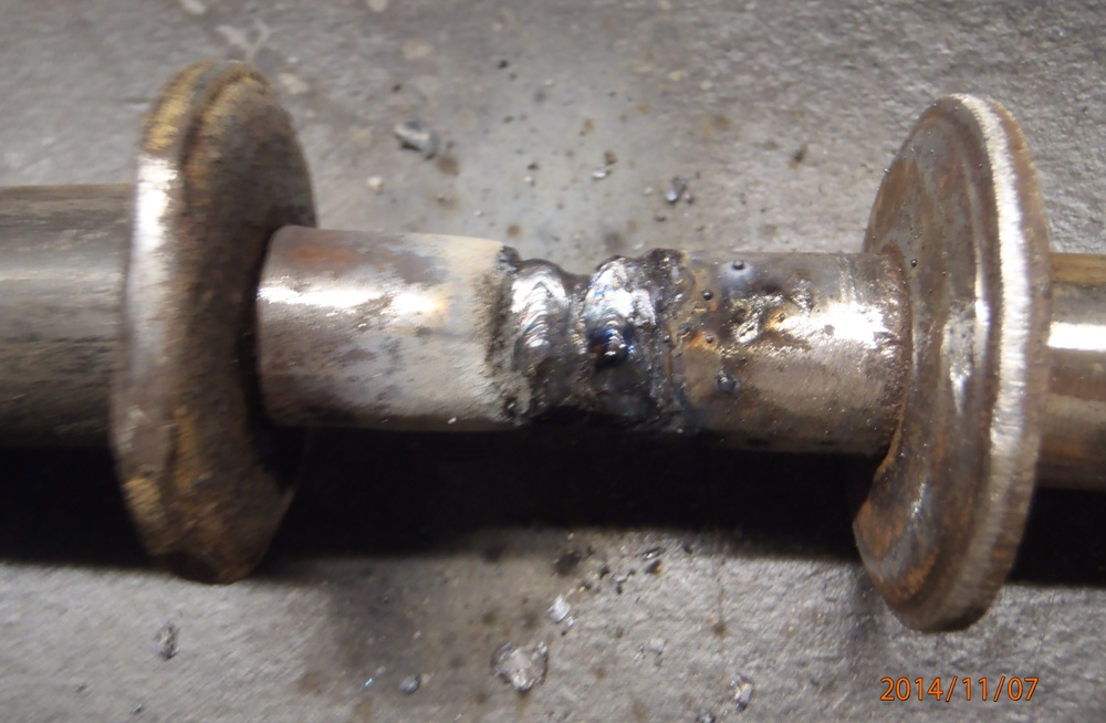

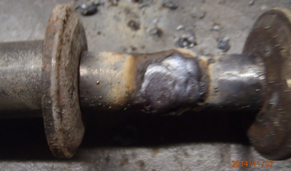

Oui mais voila c'est pas bon ???.

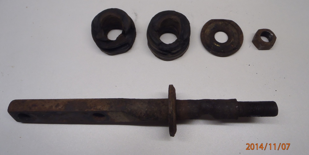

Les CTC ont un diamètre de 22 Mm intérieur et la tige en fait a peine 20 Mm.

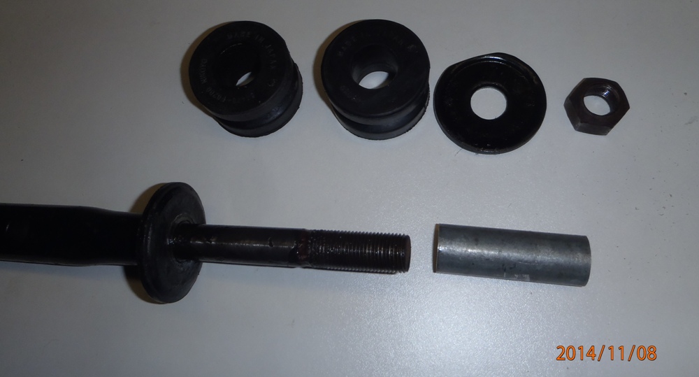

Mais voila dans cette partie fixation il y a en fait une bague d'un longueur de 62 Mm, qui devrais avoir la différence de diamètre de 6 Mm .

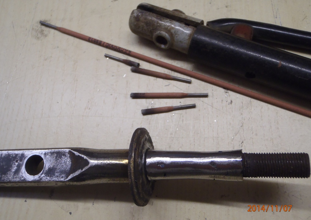

Donc 22 -16 diamètre de l'axe, car après l'avoir placé au tour pour enlevé cette bague qui est collée et bouffé par la rouille.
En sachant que 1 Mm d'acier fait 10 Mm de rouille, pas étonnant que le démontage a été très difficile, bien que les CTC était vraiment en piteux état.

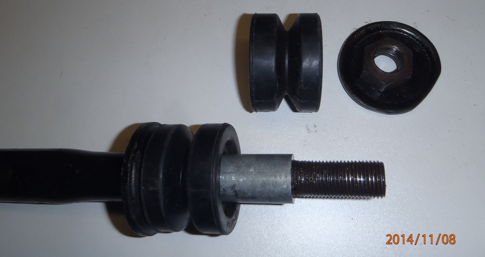

Voila c'est bien mieux, axe a revenu a sont diamètre d'origine de 16 Mm, donc tournage de bagues de 22 x 16 x 62 Mm.
Et bien voila, restera a faire la opération sur l'autre tirant une fois celui-ci remonté, Eh oui l'amis en avais trouvé un d'occasion mais dans un état passable, qui lui a permis de passé CT.
Donc le voila soulager pour sont passage dans quelques mois, au CT prochain.
Pas a dire cela a changer, NON ??
