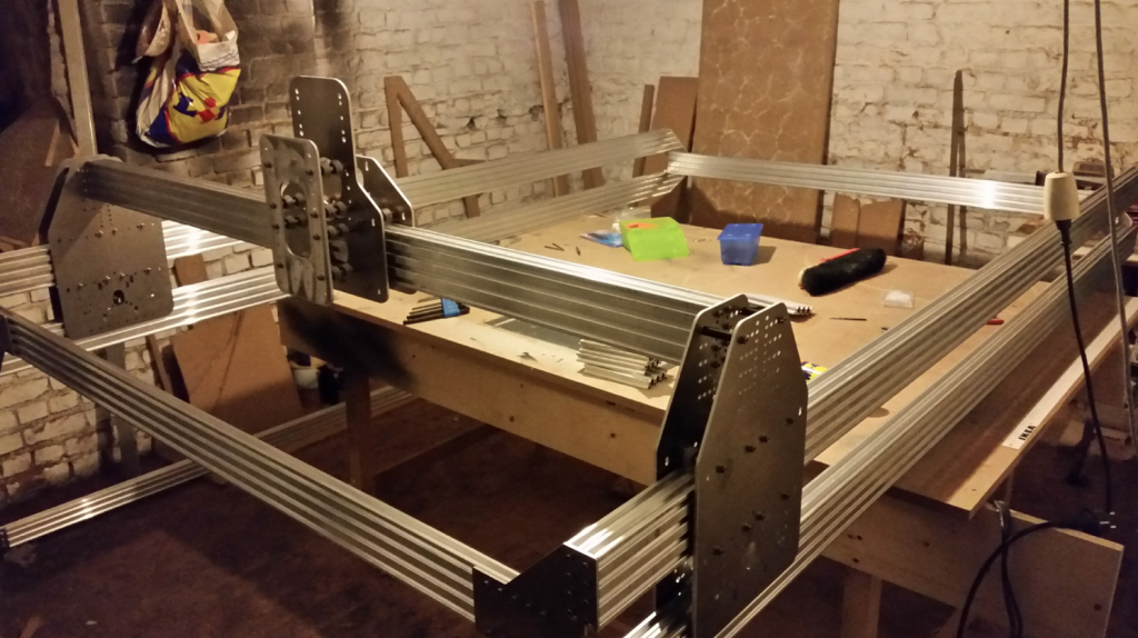

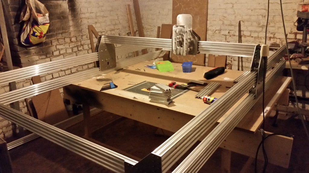

bonjour

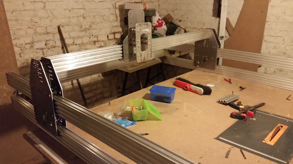

voici donc enfin ma table CNC Very Happy

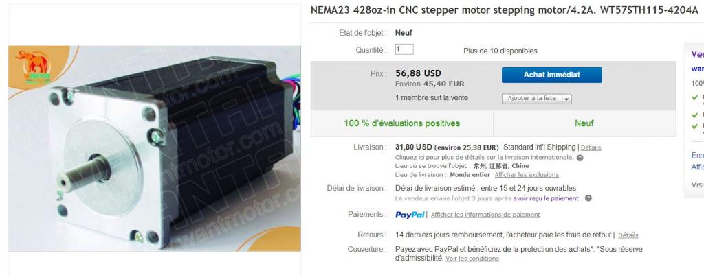

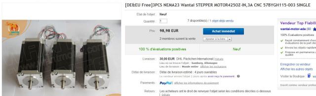

je doit encore acheter les moteurs et contrôleurs, pouvez vous me conseiller svp ?
PapyKy a tu une ide pour les moteur ??? je peux prendre ceux de ebay?

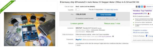

pouvez vous me dire si ceux la sont bon http://www.befr.ebay.be/itm/Germany-ship-Promote-4-Axis-Nema-23-Stepper-Mot… ???
Merci.

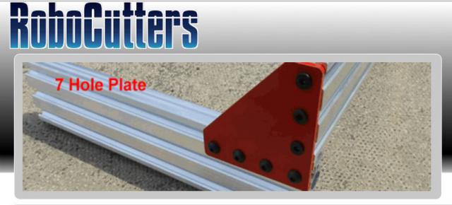

Ce kit est bon marché, Mais, eh oui un MAIS..
Je met une copie d'écran, car dans quelques semaine l'on ne n’aura plus la possibilité de voir cette offre.
En 1 : La carte n'est pas le 'top', déjà utilisé plusieurs version qui n'on que des problèmes sur la vitesse des composants utilisé.
En 2 : les moteur seront trop faible au vu des masses de cette CNC en construction.
Car cette grande CNC sera d'une grande lenteur si tu utilise ce kit,
Quels sont les dimensions des profilés utilisé et longueurs ??
Donne un peu plus d'info's sur la façon que cela est assemblé.
Et la table d’usinage sera fixée comment ??
Belle réalisation tout en aluminium.
Mais encore un fois, c'est mon avis, a toi de voir, PapyKy.

merci papyky
un ami viens demain prendre les dimensions pour concevoir une table en métal... les dimensions sont 1.500 Mm sur 2.350 Mm le kit acheter ici :
https://www.robocutters.co.uk/proddetail.asp?prod=RoboCutterX4CNCKit
peux tu me dire quoi prendre question moteur pour avoir un truc d'assez rapide
merci Wink
PostPosted: Sat 1 Nov - 23:20 (2014)    Post subject: Grande CNC en cours de montage. Reply with quote
Pour les moteurs serais pas mal cette puissance.
C'est ce type de moteur que je suis occupé a monté sur la transformation de mon mini tour.
Ou bien ceux-la un peu moins puissant 3 Ah.
Car se sont des moteur avec une masse en rotation plus lourde, et des aiment plus gros.
La longueur fait que il sont plus coupleux.
Et les drives serais bien mieux des 2M542.
Mais encore, c'est mon avis, PapyKy.

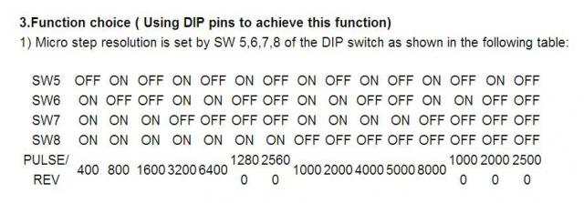

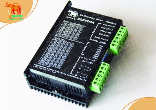

j'ai toujours pas compris que servent les driver (boite noir)

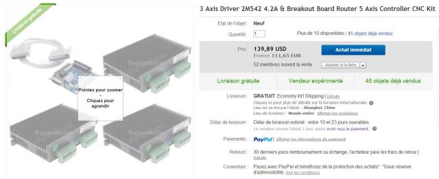

trouver ce kits
http://www.befr.ebay.be/itm/DE-EU-Free-4Axis-Nema23-CNC-CUT-425oz-in-4-2A-4…
intéressent?

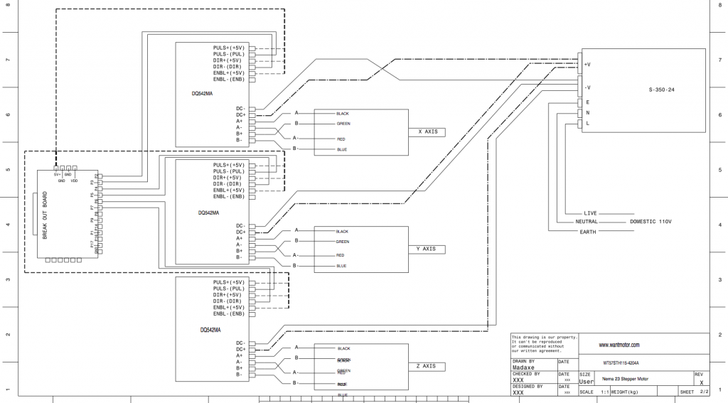

PostPosted: Sat 1 Nov - 23:35 (2014)    Post subject: Grande CNC en cours de montage. Reply with quote

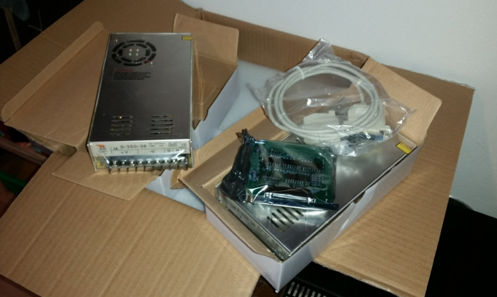

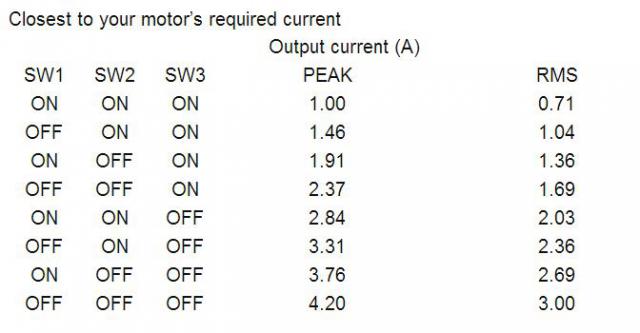

Oui c'est bien mieux, et c'est complet, pour un prix un peu plus élevé.
Pour les boites noir comme tu dit, elle serve a réglé le nombres de pas moteur par tours,
Et limité les puissances des moteurs.
Toutes les info sont dessinée sur cette photo, les explications sur les description de cette offre, PapyKy.

super merci papyky je peux passe commande alors sans problème ?
merci Okay
PostPosted: Sat 1 Nov - 23:44 (2014)    Post subject: Grande CNC en cours de montage. Reply with quote
Bon WE a toi.
Oui cela est très bien pour ta machine, pour un prix relativement bas.
Restera a faire le câblage de l'ensemble, mais cela n'est pas grave, c'est relativement facile.
Mais pourquoi 4 moteurs ??.

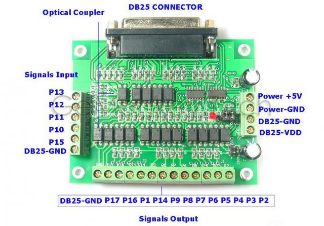

je vois qu'il a 2 Pcs Power Supply for 350 W cela signifie que 1 pour 2 moteur ?
Désolé, j'ai pas répondu a ta question donc 4 moteur - 2 axe X - 1 axe Y - 1 axe Z
désolé, je suis novice Embarassed
J'ai fusionné les 3 post qui ce suivent.
Prend l'habitude d’utilisé cette fonction
dans le haut de chaque post, PapyKy.

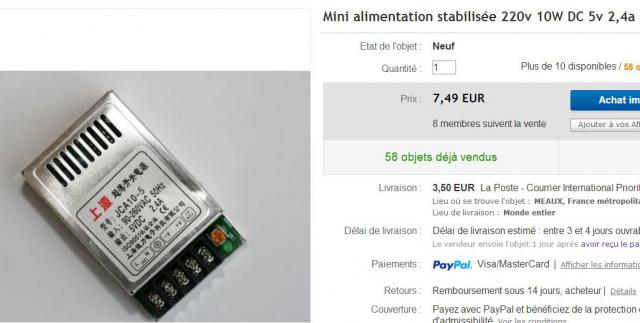

PostPosted: Sun 2 Nov - 00:28 (2014)    Post subject: Grande CNC en cours de montage. Reply with quote
Bonsoir a tout ceux qui suivent cette page.
Oui deux alimentation, une pour deux moteurs,

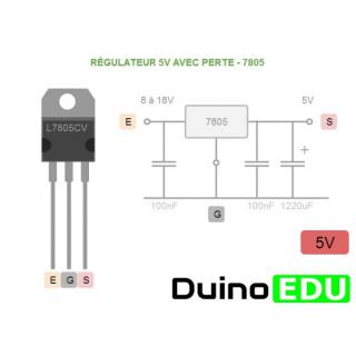

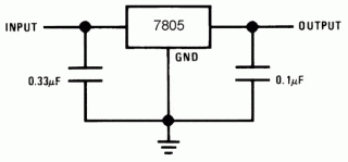

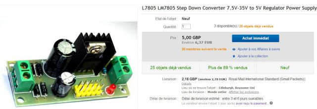

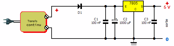

Mais il te faudra une alimentions (5 V) pour la carte de commande
Il y a d'autre possibilité, prendre le 5 V sur le PC ou bien utilisé un petit 7805 et trois condensateurs sur l'une des alim en 35 V.
et les capteurs une tension peu être entre 6/36 V.
A bientot, PapyKy.

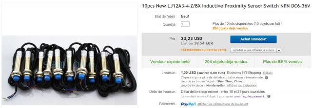

je pence le choper sur le pc... sinon pour quoi des capteur?
PostPosted: Sun 2 Nov - 01:12 (2014)    Post subject: Grande CNC en cours de montage. Reply with quote
Salut .
Les capteurs, eh oui pour le 0.0.0 machine.
Retour sur une butée des trois axes, donc un minimum de quatre, car 4 moteurs.

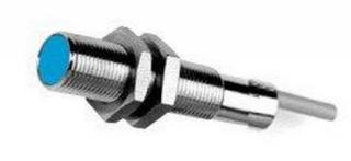

Par contre pour les fin de course, beaucoup peuvent fonctionné,
Beaucoup utilise cela, mais a deux inconvénient,
C'est que l'on les casses vite, car il sont en butée et si l'axe dépasse c'est la destruction.
Et que la précision n'est pas optimale, et plus compliqué a placé,
car ici pas de contact et l'on utilisé n’importe quel partie métallique du châssis.
En plus c'est pas plus chère que les autre, mais attention deux modèle, NPN ou PNP, suivant que l'on veut une entrée en Positif ou Négatif.

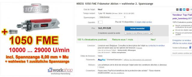

Okay merci papyky javais penser pour la KRESS... bon je peux passe commande???? ------>
ET
http://www.befr.ebay.be/itm/KRESS-1050-FME-1-5000-25000-U-min-W-Frasmotor-S…
PostPosted: Sun 2 Nov - 21:48 (2014)    Post subject: Grande CNC en cours de montage. Reply with quote
Évite de prendre celle qui démarre a 5.000, mais prend celle qui est de 10.000 a 29.000 tours,
Car tu ne descend jamais aussi bas, je dit cela par constatation a l'usage.
http://www.befr.ebay.be/itm/KRESS-1050-FME-1-1050FME-1-Frasmotor-mit-6-Span…
Et fait ajouté un jeux de balais et l'aimant de régularisation de vitesse, car les port est important, et pour le prix,
prend aussi toutes les pinces, et surtout celle de 1/8 et de 1/4 de pouce qui sont fort utilisée.
Que tu ne trouvera nul part, je sais que elle sont chère mais de qualité, et prend les avec les écrous aussi.
Bon achat a toi, PapyKy.

PostPosted: Tue 4 Nov - 21:52 (2014)    Post subject: Grande CNC en cours de montage. Reply with quote
Salut et bonsoir a toi.
La traduction de Google me donne cela " pince avec le regard écrou ".
Tout est dit, NON ??
Pour le reste il me donne cela.
félicitations pour avoir remporté la vente aux enchères / acheter maintenant la suite produit / s:
Se il vous plaît regarder si ce qui suit est ce que vous voulez:
si oui - payer avec paypal se il vous plaît à
Bien sur c'est pas très français, mais possible de comprend, NON.
Et bien si je lit bien tu a :
Quantité: 1
Item: KRESS 1050 l'action du moteur de fraisage FME + deuxième pince option [3,175 (1/8 ") / 8.00]
Prix: 175.00 EUR
Taxes: 19.00%
Quantité: 1
Item: Collet avec écrou de 6,35 mm (avec le regard de l'écrou du mandrin)
Prix: 20.00 EUR
Taxes: 19.00%
Quantité: 1
Item: jeu de balais de charbon (brosses)
Prix: 8.95 EUR
Taxes: 19.00%
A Plus, PapyKy.

Okay donc chaque collier a son écrou ? car sur le collier 3,175 je reçois pas d’écrou (your order inclues collet 8,00 with look nut and 3,175 mm with no lock nut)
 Traduction par Google.
"votre commande inclues 8,00 pince avec écrou regard et 3,175 mm, sans contre-écrou"
PostPosted: Tue 4 Nov - 22:13 (2014)    Post subject: Grande CNC en cours de montage. Reply with quote
Oui, apparemment, mais c'est chiant de changer l'écrou d'une pince a l'autre, car c'est pas facile a toujours retiré et remettre.
Bonne achat, tu ne sera pas mécomptant de cette machine.

PostPosted: Wed 5 Nov - 18:58 (2014)    Post subject: Grande CNC en cours de montage. Reply with quote

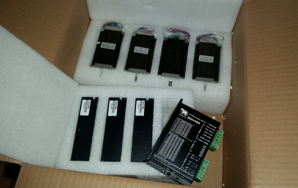

salut tout le monde
voila j'ai reçu mes moteur Mr. Green :
le problème c'est que je comprend rien comment monter le tout... j'ai pourtant regarde sur google je trouve rien.
papyky ton aide sera la bien venu...
J'ai reformater les photos, PapyKy.

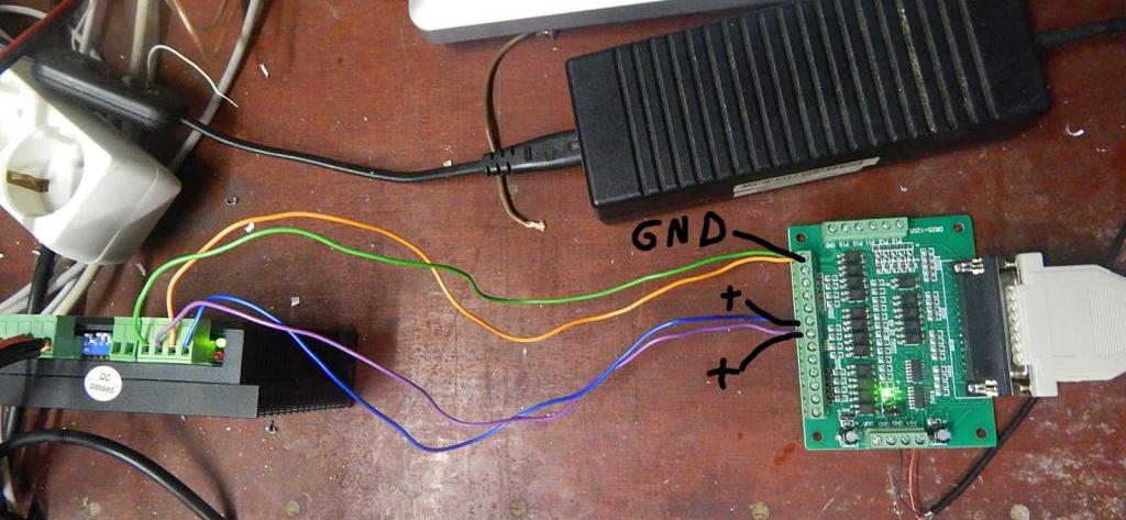

voici ce que j'ai trouver :
j'avoue que je comprend a moities le +5V pour le contrôler sort des drivers?? sur les driver il y a SW1 SW2 SW3 ect.... je comprend pas a quoi sert ???
PostPosted: Wed 5 Nov - 20:30 (2014)    Post subject: Grande CNC en cours de montage. Reply with quote
Bonsoir a toi et tout les visiteurs.
Bien tout cela, reste a tout monter, oui c'est pas facile que l'on ne sais pas comment faut faire,
Mais rien de difficile, pourtant la photo que tu a mis avec le câblage est bien explicite.

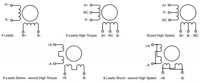

Une première recherche  est de savoir quels sont les fils (2 paires) pour les deux bobines du moteur.
Attention faut être certain des paires de fil.
Pour le câble qui alimente les moteurs doivent être de préférence de câble a paire torsadée,
Pour évité les perturbations parasite et de ce fait perte de pas moteur.
Pour pouvoir voir les moteurs tourné il faut que tout sois câblé et connecté au PC,
Et le logiciel de gestion de la CNC installé, et ce PC ne doit surtout pas faire autre chose que la gestion du CNC.
Pas surtout être connecté sur le net.
Mais beaucoup but sur cette connexion.
On ne reparlera quand cela sera monter sur le châssis.
Quand a ta question "sur les driver il y a SW1 SW2 SW3 ect.... je comprend pas a quoi sert ???"
A programé le nombres de micro pas par tour moteur.
Cela est pour le réglages des puissance des moteurs.
Tout cela est dans la doc de l'offre que tu a ici.
A ta question "le +5V pour le contrôler sort des drivers?? "
Non pas de sortie de 5V mais plutôt entrée de la carte interface qui elle sort du 5V.
C'est bien pour cela qu'il te faut un 5V avec suffisamment de puissance.
Faut pas brûle les étapes, PapyKy.

PostPosted: Wed 5 Nov - 21:06 (2014)    Post subject: Grande CNC en cours de montage. Reply with quote
salut papyka
oui cela sa fait deja 2H30 dessu et je comprend plus rien car sur les plan et sur les la fiche technique des moteur sa correspond pas :
Technical Specifications
Part No.: WT57STH115-4204A
Frame Size: NEMA23
Step Angle: 1.8 degree
Voltage: 3.78VDC
Current: 4.2 A/phase
Resistance: 0.9 Ohm/phase
Inductance: 3.8 mH/phase
Holding torque: 30Kg-cm 428oz-in
Rotor inertia: 810g-cm2
Detent torque: 1.2kg-cm
Number of wire leads: 4
Weight: 1.55KG
Length: 115mm
Front shaft diameter: 8mm
Front shaft length: 21mm round shaft
Black A+
Green A-
Red B+
Blue B-
sur le plan il inverse le GREEN et le RED ????
peux tu me dir quoi metre sur les SW1 SW2...
merci
PostPosted: Wed 5 Nov - 21:22 (2014)    Post subject: Grande CNC en cours de montage. Reply with quote
Relit les postes précédant, car je remet souvent des autres info's.
Pour les fils des moteurs,
il faut les tester a Ohmmètre ou une autre astuce est de ponter deux des fils et en tournant l'axe moteur tu sans que la rotation est plus dure.
Quels sont les couleurs des fils moteur ??
Effectivement, il y a inversion dans ton plan de connexion, je vais vérifier cela, je re-posterais, les info's.
A+ &  A- sont une bobine.
B+ & B- sont l'autre.
Petite question : avec quoi te conext-tu sur le forum ??, avec un PC, au autre.

salut oui je viens de voir le tableau sa je comprend pas trop A programmé le nombres de micro pas par tour moteur???
et pour le réglages des puissance des moteurs sa doit être sa 3.78VDC?
en électricité je suis vraiment nul dsl
noir vert rouge bleu
http://www.aliexpress.com/store/product/Germany-Free-CNC-Wantai-4-Axis-Nema…
je suis sur MACBOOK
PostPosted: Wed 5 Nov - 21:46 (2014)    Post subject: Grande CNC en cours de montage. Reply with quote
Dans ton cas les SW1 SW2 SW3 doit etre sur
Car tes moteurs ont de 4.2 Ah.
Et pour le réglage des micro pas, ce sera en fonction des vitesse des axes,
mais cela sera a régler quand tout sera monté sur la CNC fonctionnelle.
Ce voltage est théorique et n'est pas a tenir en compte.

PostPosted: Wed 5 Nov - 21:52 (2014)    Post subject: Grande CNC en cours de montage. Reply with quote
Okay super vraiment 1000 merci
je pence que
Black A+
Green A-
Red B+
Blue B-
est correcte comme sa...
pour les 5V je prend sur l'usb du PC (PC DÉDIER A MACH3FR) est ce que c'est suffisant ?

Pour le 5V c'est a voir a l'usage, mais pour moi,
Vaut mieux reprendre du 5 volts a partir d'une des alimentations en 36 V en placent un petit circuit 7805,
Ici tu peu trouvé cela.
Pour mois j'en met deux un L7812 pour les capteur optique et un L7805  sur le 7812 pour avoir du 5 Volts pour la carte de commande.
Bonsoir a tous, PapyKy.
Last edited by Admin : PapyKy on Wed 5 Nov - 22:15 (2014); edited 2 times in total

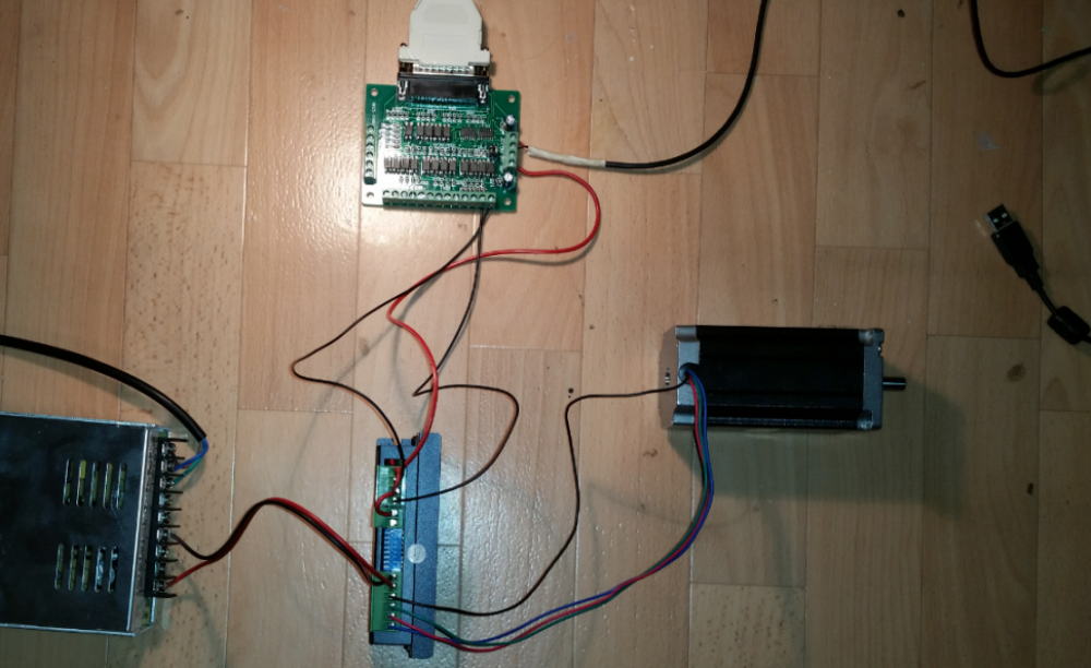

j'ai teste les moteur au multimètre un amie vien de me l'apporte Mr. Green donc quand je met noir et vert un bip continue pareille pour rouge et bleu
je fait le montage du reste et je vous poste une video Okay
PostPosted: Wed 5 Nov - 22:20 (2014)    Post subject: Grande CNC en cours de montage. Reply with quote
Bonsoir.
Ok pour les moteur.
Noir - Vert & Rouge - Bleu.
Donc une bobine en A et une autre en B.
Tout est correcte, PapyKy.

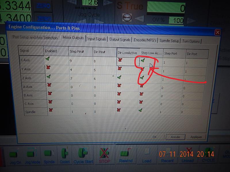

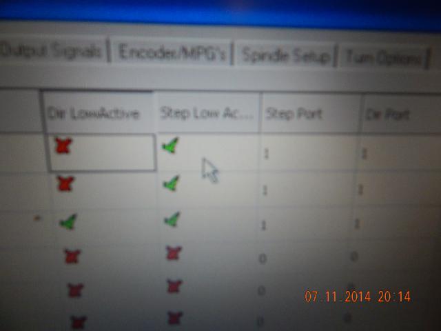

aucun mouvement avec MACH3FR DEMO peut êtres sa viens de WINDOWS 7 64bit je viens de télécharger LINUXCNC vais teste sa je vous tien au courent ;-)
PostPosted: Thu 6 Nov - 19:24 (2014)    Post subject: Grande CNC en cours de montage. Reply with quote
A tu paramétré l'axe et est-tu sur les bons ports de sortie de la carte ??.
Il y a beaucoup de possibilité dans "Signals Output", et est- tu dans le bon sens "Step & Dir", sinon cela ne fonction pas.
Bonne recherche, PapyKy.

avez vous un tuto pour débuter avec mach3.... je pence que sa vien pas de mach3 mais des cablage... quand je met le cable d'alimentation le moteur ce block plus moyen de tourner c'est normale?

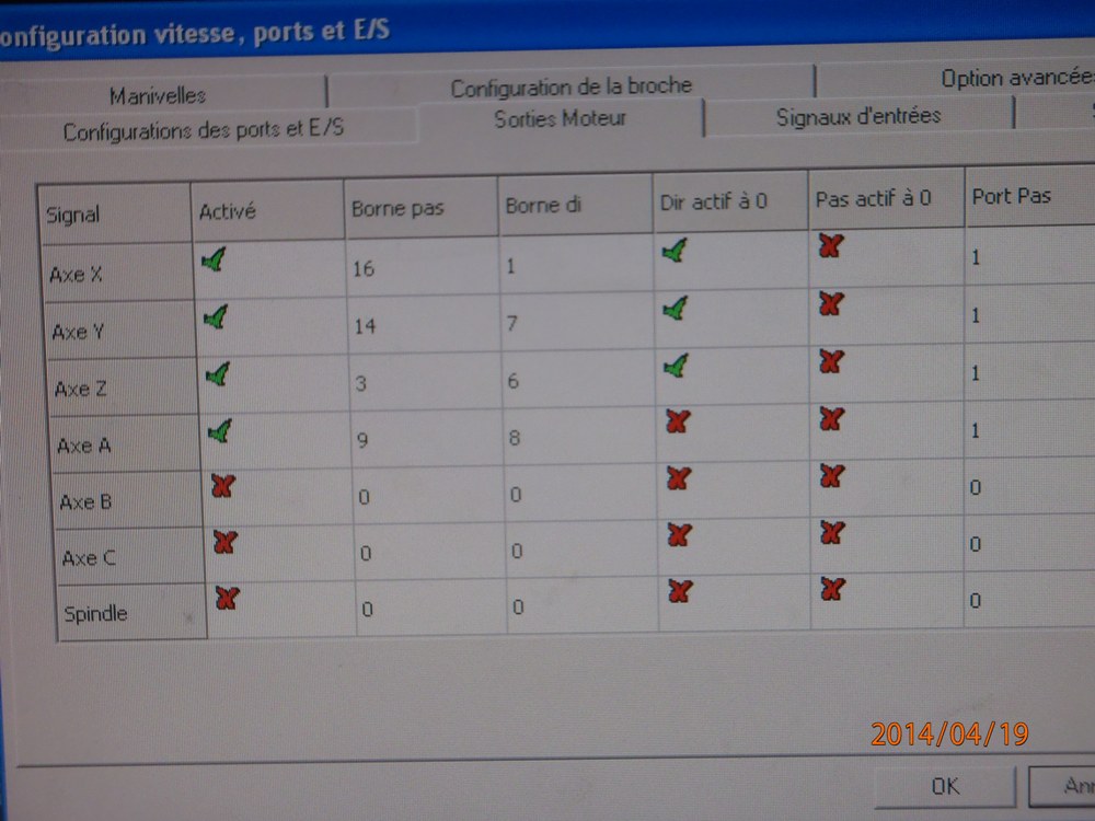

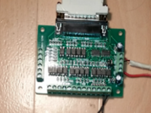

PostPosted: Thu 6 Nov - 22:05 (2014)    Post subject: Grande CNC en cours de montage. Reply with quote
Moteur bloquer, oui c'est normal, quand on ne lui envois pas information sur le Step et Dir.
Ils sont sur quel sortie de la carte ??, d’après la photo c'est pas facile,
mais je crois que Dir est sur P3 et Step sur P2 ??
C'est quoi ce fil rouge sur DB25-VDD ??
Cela est-il juste.
A tu configuré les paramètres comme ici.
Mais ici, X est sur les sorties 16 - 1
Y sur 14 - 7  et   Z sur 3 - 6 et A sur 9 - 8.

salut papyky
le DB25-VDD est du 5V... effectivement Dir est sur P3 et Step sur P2.
sur mach3 tout est correcte... que dois je faire pour faire tourner les motor sur mach3? moi je vais sur réglage des moteur puis j'appuis sur haut et bas du clavier
je suis toujours occuper a chercher rien a faire sa veux pas tourner.
PostPosted: Fri 7 Nov - 00:09 (2014)    Post subject: Grande CNC en cours de montage. Reply with quote
Donc tu a deux câbles avec du 5V qui arrive a la carte, ??.
Pour voir le moteur tourné il te faut du GCode, sinon cela ne tournera pas.
Et de tout façon il faut programmé les touches du clavier dans Mach3.
Demain je ferais des copie d'écran du PC de UneKa-CNC, pour toi comparé les paramétrage de Mach3.
Bonne fin de semaine, PapyKy.

PostPosted: Sat 8 Nov - 02:26 (2014)    Post subject: Grande CNC en cours de montage. Reply with quote
Okay Super marcfranc mon câblage été OK j'ai juste cocher comme sur ta vidéo STEP LOW AC...
et la tout fonctionne maintenant Mr. Green reste a placer tout sa proprement et a réglé les moteur.
je vous poste des photo bientôt...
