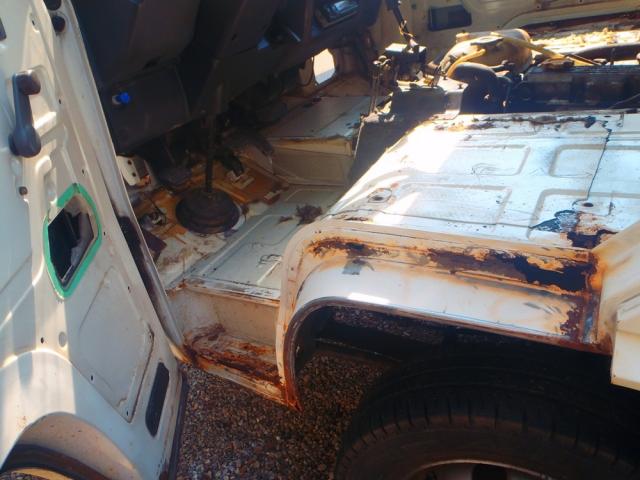

il m'a pas remonté le moral... Il a regardé la carrosserie de la cabine et m'a bien montré une détérioration bien avancé ,
on passe son doigt à travers à un endroit sous les passage de roues.

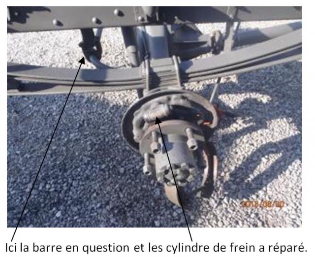

5.2.6.2.1. BARRE STABILISATRICE (y compris ancrages) : Mauvaise
fixation/liaison (Y compris silent-blocs et/ou articulations) : AR
Oui c'est bien a AR, dont il est question ici.
C'est une grosse barre de torsion avec des biellettes et CTC.
Des CTC a remplacé, c'est pas plus que les CTC du support de BV.

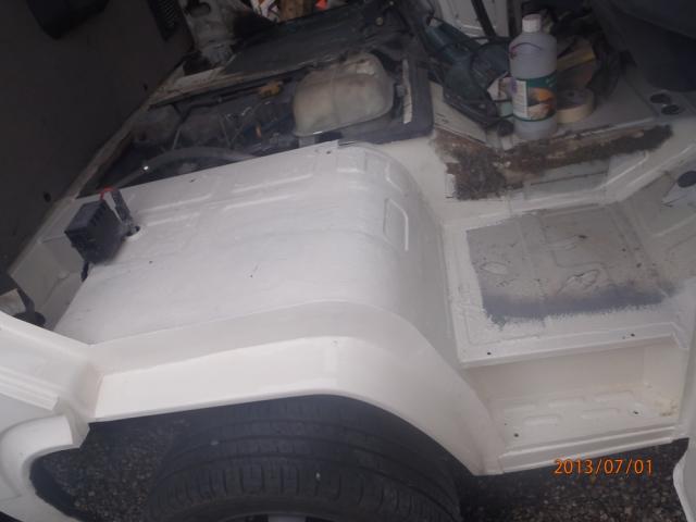

6.1.5.1.2. PASSAGE DE ROUE, PIEDS MONTANTS AV. AR. : Corrosion
perforante et/ou fissure/cassure : AVD,AVG.
Surement rien de comparable a ceci.
Pour en faire cela après quelque bout de tôle soudée.
Et un peu de peinture, voir cette réparation sur ce fil .

Met quelques photos des dégât de carrosserie,
Pour mieux ce rendre contre et pouvoir te donné la façon de faire.
