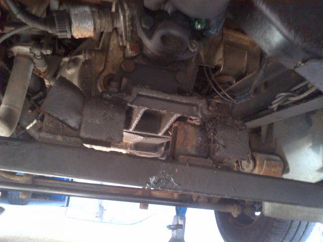

Pour les supports , cela se trouve sous le châssis a la fin de la boite de vitesse voici la photo:
a gauche le support est cassé.

Pour les supports de cabine,
Faut regarder a partir du compartiment moteur sous le planché de la cabine.
Pour les supports de boite,
Un cric sous la boite, quelques vis a retiré, levé la boite,
Dépose/repose des CTC's et repose des vis, et c'est fait en une demi heure.
Même pas besoin de levé le camion, simple a faire, PapyKy.

Voilà les supports de boite changer. YAhououou!!!!
Ils étaient tous les deux cassés comme on peut le voir sur la photo: une partie est fixé sur la barre et l'autre partie à coté.
4h de temps, car je me suis un peu creusé pour savoir comment aligné les tiges filetées qui se fixe sur la traverse du châssis et sur la boite.
Il a fallu que je tire la boite sur le côté avec une sangle. Sur la photo on voit bien le décalage.
Est-que ce décalage as pu abîmé la transmission?

Que les supports cause un problème a la transmission , NON.
Par contre la transmission qui serais déséquilibrée pourrais, je dit bien cassé les CNC des supports.
Est tu sur que les boulons qui fixe la transmission sont pas dé serré ou pire que les trous des vis sois ovalisé.
Car sur celui de JCB avais le problème et les vis n’était pas ceux d'origine et en plus pas de bonne qualité, a voir... donc.
