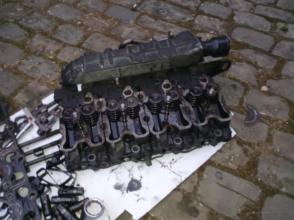

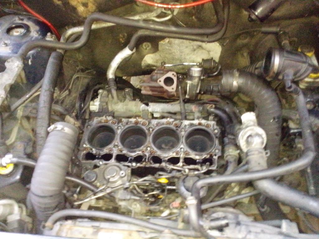

J'ai donc pris mon courage à 2 mains et commencé à démonter mes culasses lundi dans l'après-midi.
Au bout d'approximativement de boulot (Je n'avais jamais fait un tel chantier...), je suis enfin parvenu à démonter ces maudites culasses !!
Avec les culasses mises de côté :
Un chantier plutôt long mais pas si fastidieux qu'il en a l'air !

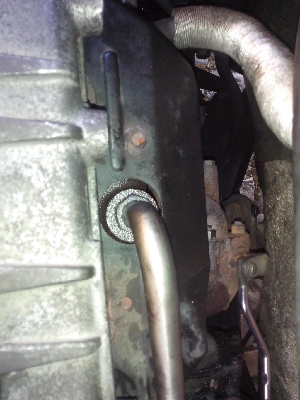

On voit au milieu le tuyau allant à la vanne EGR. J'ai essayé de le dévisser,
mais trop serré. L'accès ne facilitant pas vraiment la tâche, ma force de mouche non plus...
Pour finir, je l'ai sciée et un peu pliée. Je ne sais pas si je vais la remettre. Vu qu'elle comporte 2 vis (une sur chaque partie sciée),
je pense qu'il y'a moyen de la remonter en 2 fois.

Mais comment va tu faire pour replacé le tuyau de la vanne EGR ??, que tu a coupé.
C'est vrais que l'écrou de ce tuyau est très bien rouiller avec chaleur et la calamine, malgres que le tuyau sois en 'inox', l'écrou ne l'es pas.
Pour ma part, je n'ai pas dévissé cette partie, car je sais très bien que cela relève de l'impossible de le retiré sans casse.
