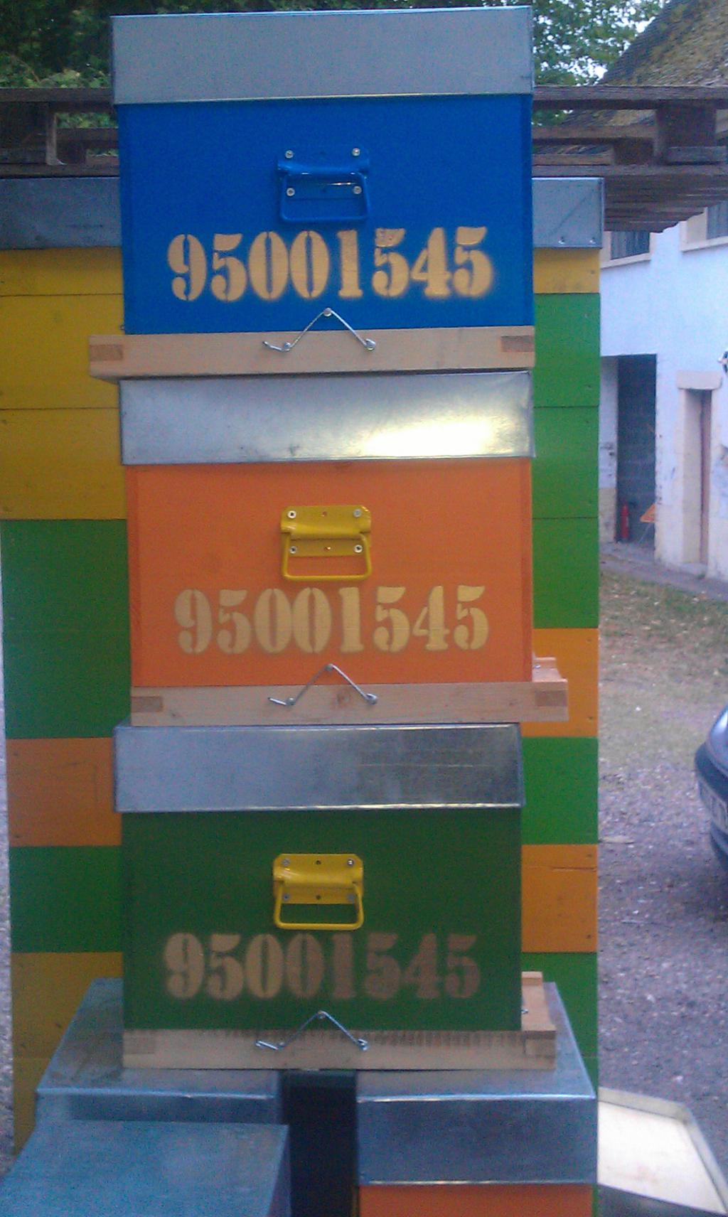

Bonjour
je suis apiculteur.

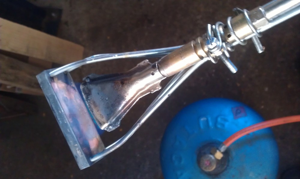

Je souhaiterai réaliser un tampon de marquage au feu, pour graver les cadres de mes ruches et divers matériels,
de mon numéro d'apiculteur. Idea  un numéro de 8 chiffres de 15 mm de haut. Wink
Parallèlement a cela je cherche a faire un pochoir avec les mêmes chiffres en 8 cm de haut.
ce pochoir servira a marquer les façades des ruches avec une bombe de peinture.
la question que je me pose sera quel alliage de bronze sera le plus adapté.

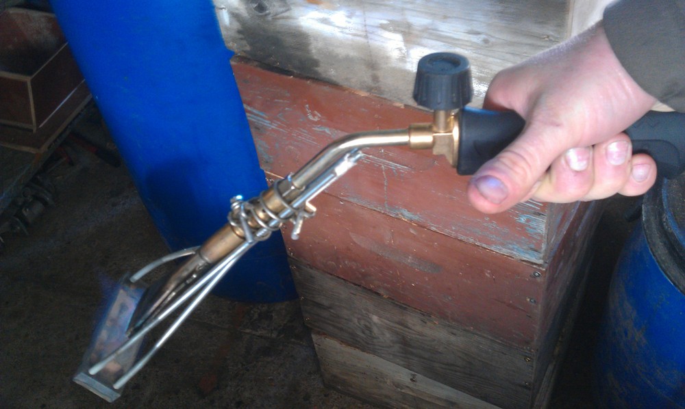

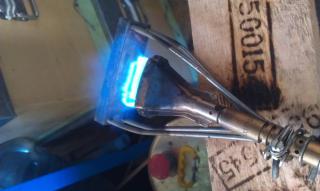

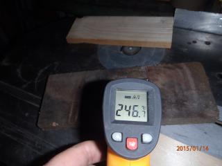

si j'utilise un bec de gaz ou un élément résistance,
comment calculer la puissance de l’élément électrique pour avoir une rapidité de chauffe suffisante ,
il s agit de graver des milliers de cadres en série...

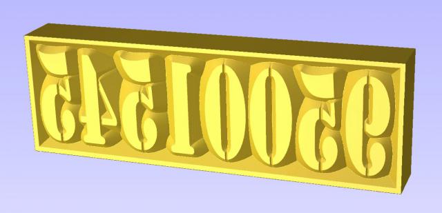

Pour pouvoir réalisé cela sur un CNC, un peu comme cela.
Mais avec le cadre inversé pour avoir un maintien lors de la pose du tampon sur le bois.
Et prévoir des trous fraisé pour sa fixation sur le mécanisme de chauffe,
qui a mon avis serais mieux électrique que gaz, quoi que !!!!.
Les deux sont valable, le gaz serais peut-être plus rapide pour la chauffe si tu veut faire cela en grande série.

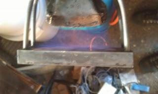

je sais une chose, les systèmes qui existent actuellement en apiculture,
sont pas bien conçus. sont fait les chiffres individuels,
sont trop fin au niveau épaisseur du bloc, et se déforment s'usent vite.
j 'ai vu sur des sites de spécialistes , leurs blocs sont très épais...de l ordre de 3/4 cm sous les chiffres.
le gaz a un autre avantage. permettre de se déplacer dans les ruchers ( y a pas de prises de courant)
et effectivement je crois que ce sera plus rapide en terme de chauffe .

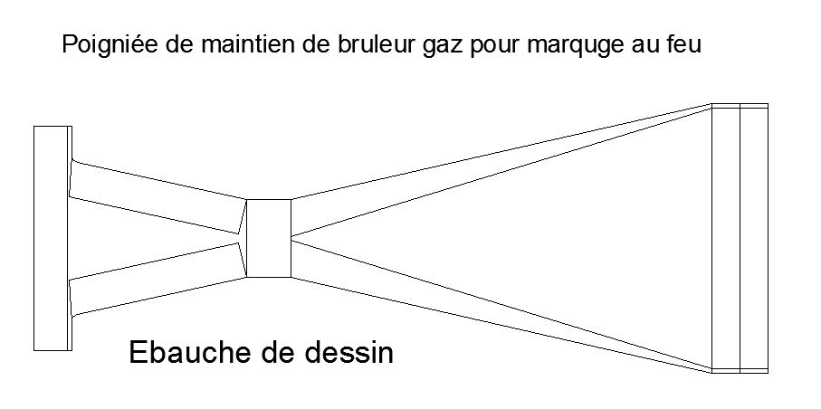

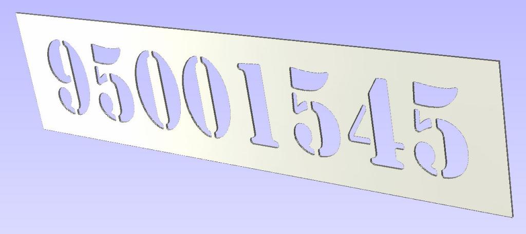

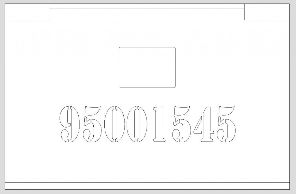

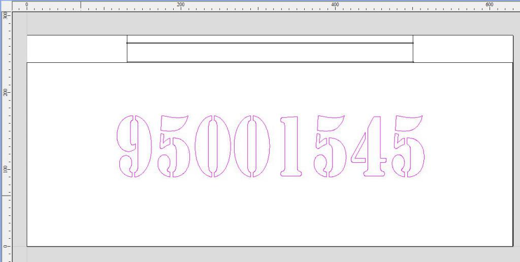

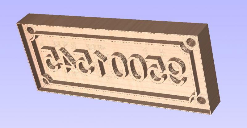

J'ai fait un test de dessin, pour un peu voir comment faire l'usinage,
Car cela m’intéresse aussi pour d'autres usages.
J'ai été voir un revendeur de métaux, mais n'a que du rond et pas de barre, rien que en fine tôle de 2/3 Mm.
Il avais une chute de rond de bronze de 40 Mm sur une longueur de 200 Mm, et c'est pas donné 50€.
Ce serais pas mal si l'on pouvais le coupé en deux sur sa longueur, pour avoir une surface de 2 fois de +- 40 x 200 Mm.
Je vais allez voir autres fournisseurs, mais cela est a 20 Km d'ici, et encore pas sur d'avoir ce qui faut.
Last edited by Admin : PapyKy on Wed 17 Sep - 19:47 (2014); edited 1 time in total

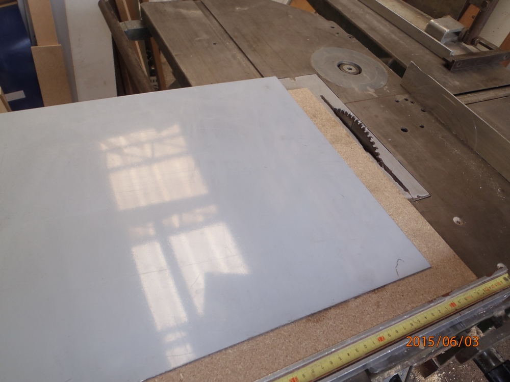

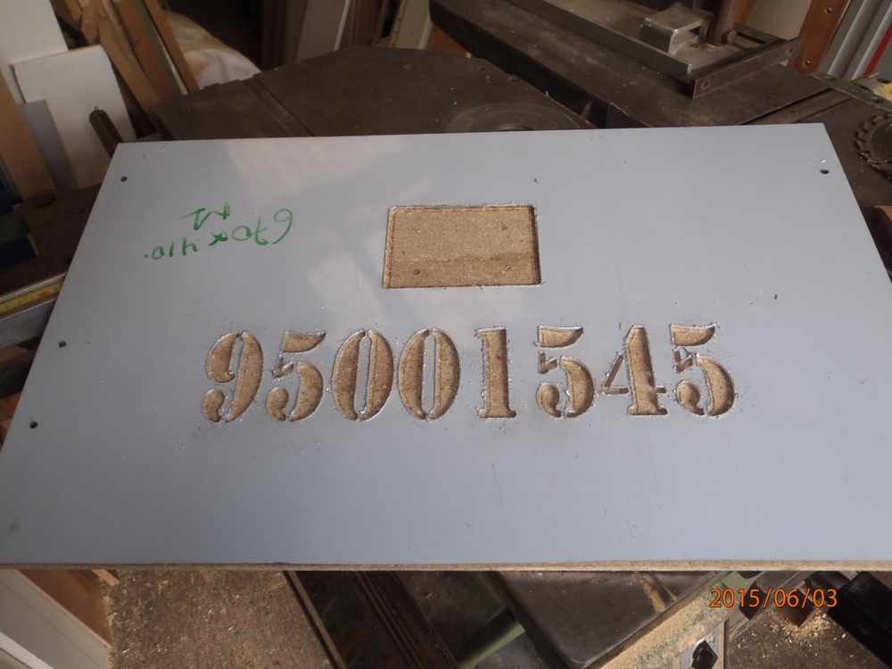

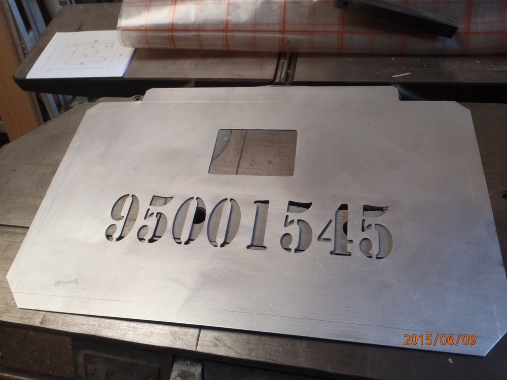

PostPosted: Wed 10 Sep - 14:53 (2014)    Post subject: Usinage tampon bronze pour le marquage a chaud sur bois. Reply with quote

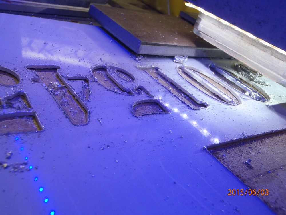

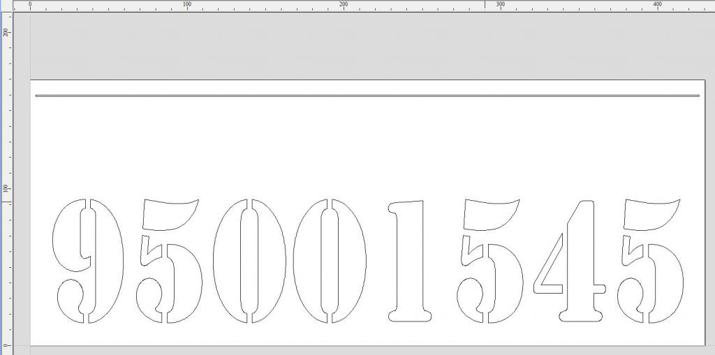

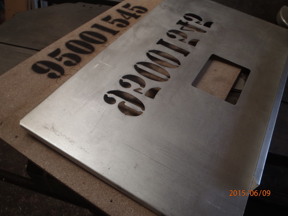

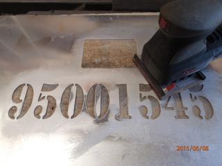

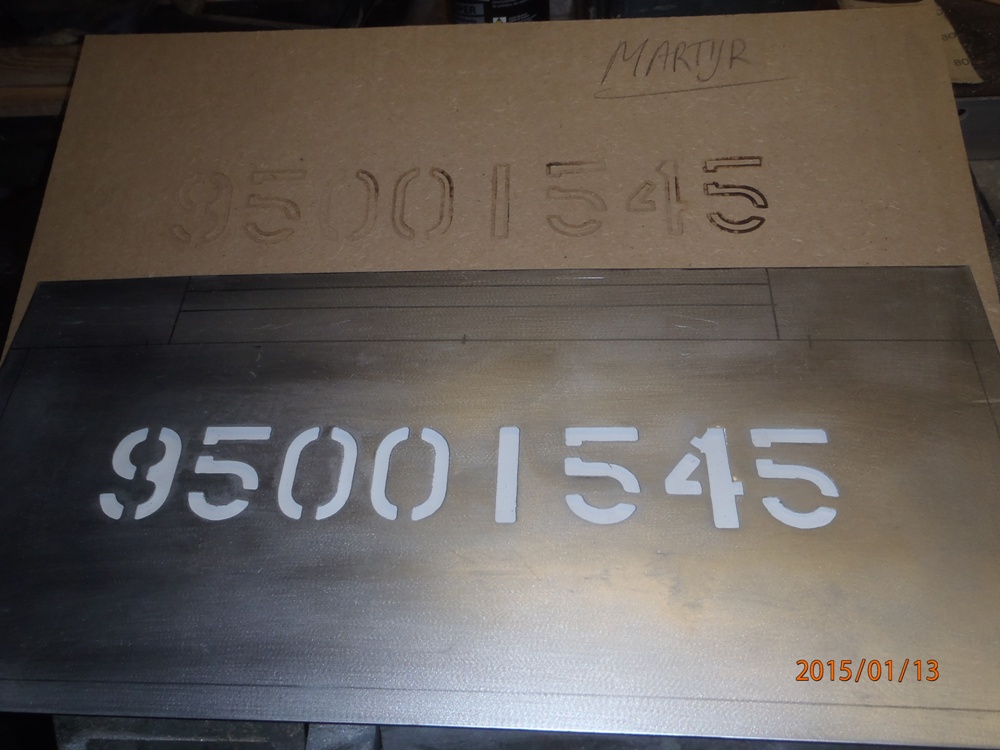

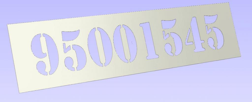

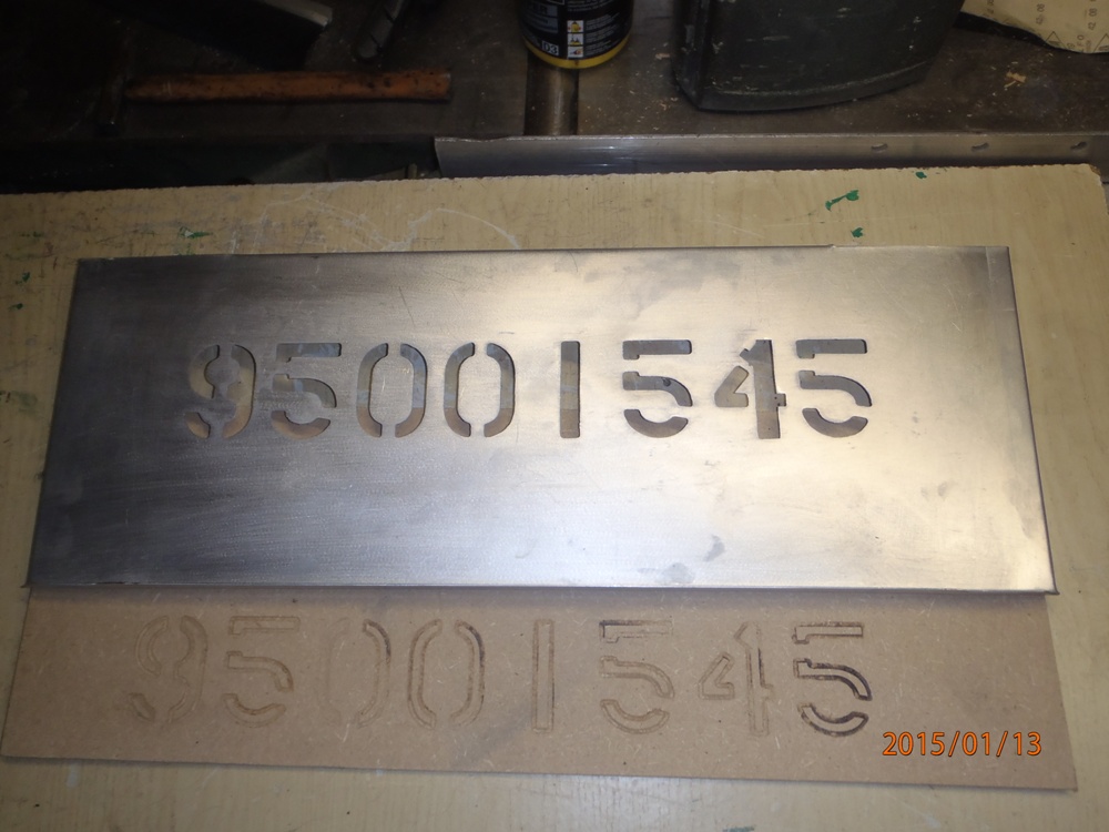

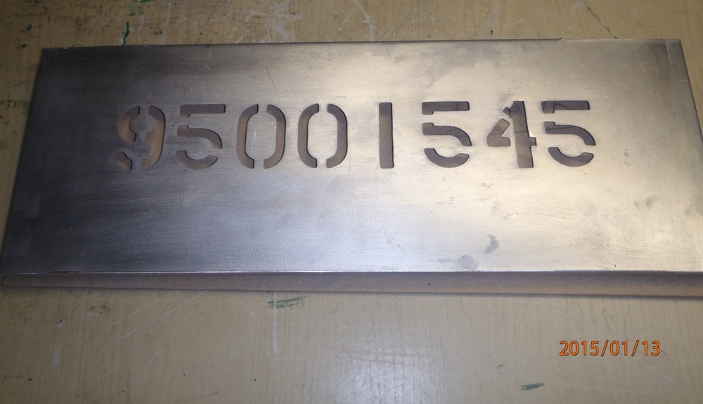

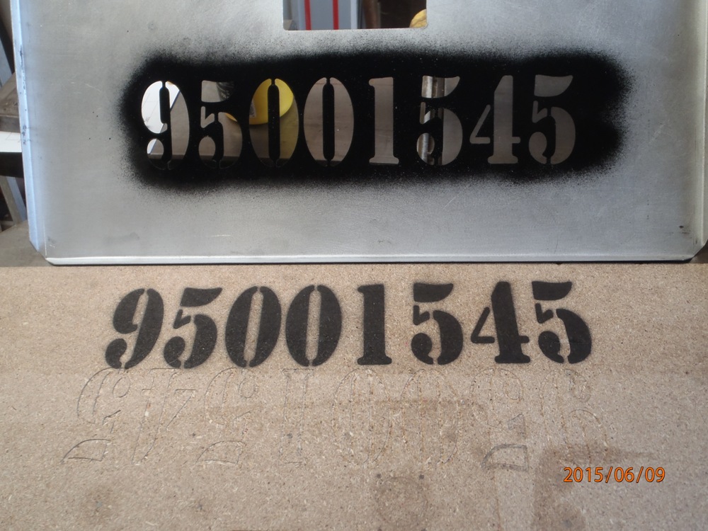

Test de pochoirs.
700/175 Mm en tôle d'alu de 2 Mm.
500/120 Mm
Donc cela ne pose pas de problème, car trouvé une police de caractères qui fonction bien.
Peut-être d'autres existe, PapyKy.

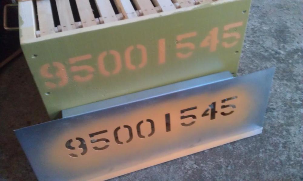

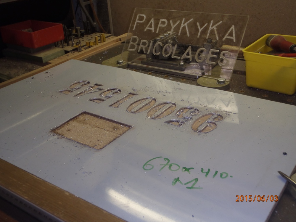

Pour le pochoir je vais te faire les dimensions de la façade,
pour le positionnement je souhaiterai faire de profil un L qui se accrocherais sur le haut de la ruche pour avoir positionnement horizontale parfait.
donc attend les cotes de la ruches pour le positionnement des lettres par rapport au haut de la ruche.

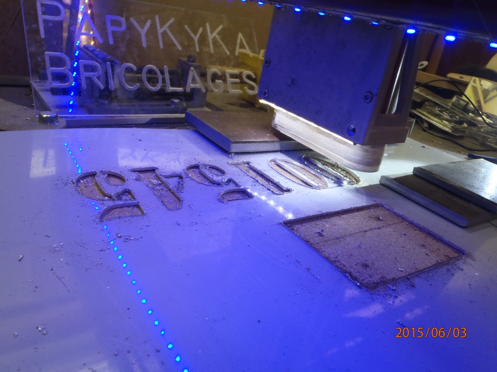

Pour les pochoirs pas de problème, j'ai de la tôle d'aluminium.
Fait des photos de emplacement que tu veux marquer et les dimensions.
Comme cette découpe dans du 3 Mm, qui sont des pièces de la machine "LayKa-CNC".
Ici dans de l'aluminium de 5 Mm, ce sont les montants du portique de cette petite machine.
Et plein d'autre vidéo sur ma chaîne YouTube.

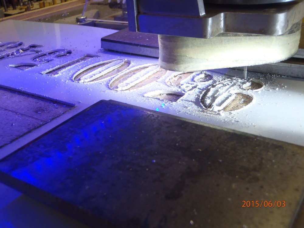

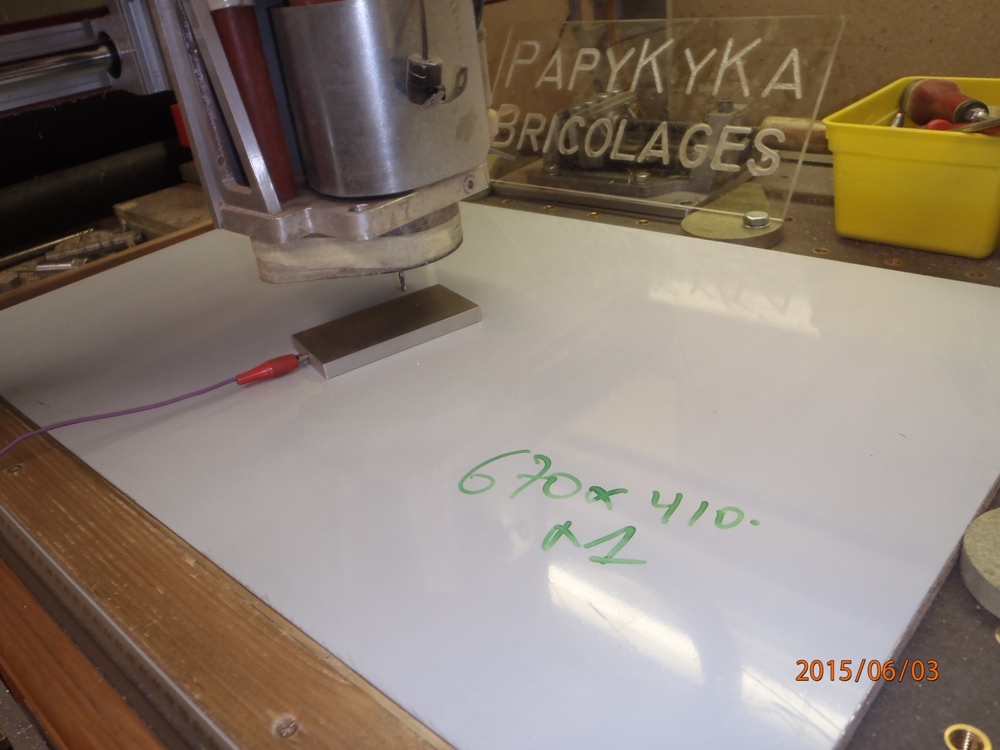

PostPosted: Fri 12 Sep - 14:05 (2014)    Post subject: Usinage tampon bronze pour le marquage a chaud sur bois. Reply with quote

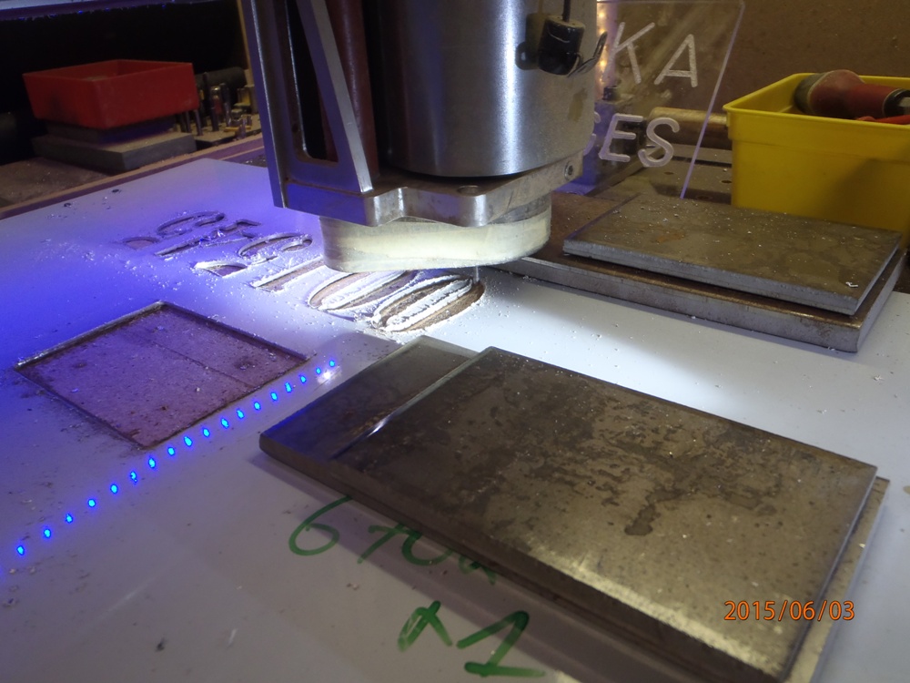

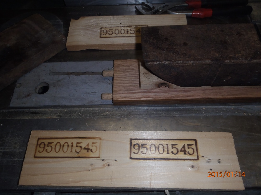

J'ai fait ce dessin de simulation sur du bronze, voila ce que cela donne,
Pour une dimension du brute de 32 x 100 x 13 Mm d'épaisseur, ( 1.1/4 x 4 x 1/2 pouce).
Sur cette photo la hauteur des chiffres sont de 25 Mm.
J'ai une piste pour pouvoir acheté du bronze a bon prix, a voir semaine prochaine.
Pas encore fait de test sur du bois, pour voir ce que cela va donné, PapyKy.

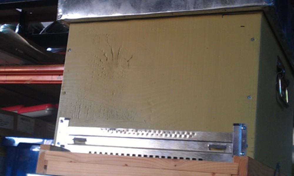

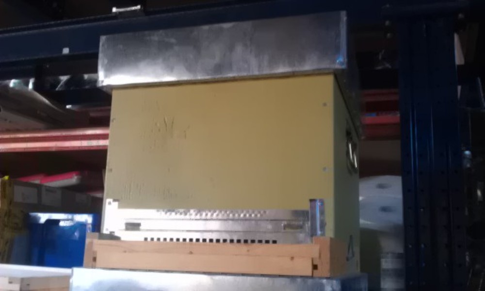

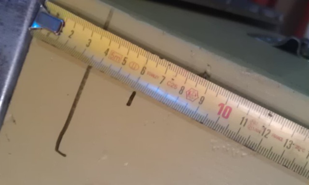

Pour les ruches, le pochoir j 'ai fait des photos des mesures.
alors il faut que ca fasse une équerre pour se prendre sur le dessus de la ruche et que le dessus des lettres soit à 60 mm sous le haut.
la largeur de la ruche fait 430 mm; la législation me demande des caractères de 80 mm, voilà pour ce cahier des charges.

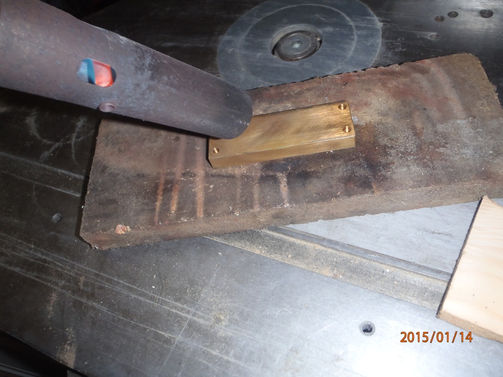

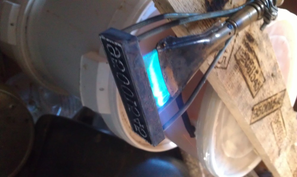

J'ai trouvé de quoi faire des tampons en bronze en 15 Mm d'épaisseur en 25 & 32 de large.
Last edited by Admin : PapyKy on Mon 8 Jun - 23:54 (2015); edited 11 times in total

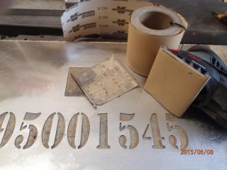

PostPosted: Sat 13 Sep - 17:38 (2014)    Post subject: Usinage tampon bronze pour le marquage a chaud sur bois. Reply with quote
Le bronze est la !!.
C'est du brute de coulée, donc surdimensionné.
Reste a le coupé, oui mais avec quoi ??, avec le montage d'une lame au carbure spécialement affûtée pour les métaux non ferreux.
Sur le banc de scie circulaire de ma Robland, qui a plus de 20 ans.
Une vidéo ??
Voila le morceaux de 100 Mm d'une barre de 32/13.
Reste a le polir a l'abrasif, et cassé les coins.
La suite la mise en place sur le CNC.

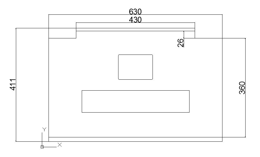

Bonsoir

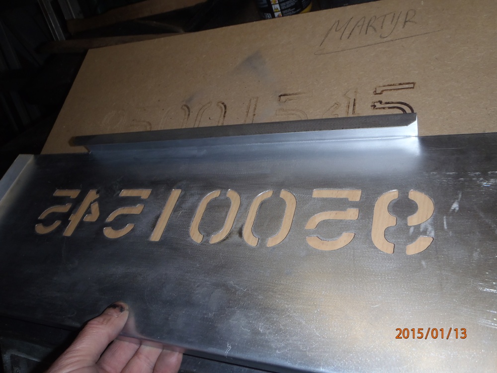

pour le pochoir la largeur et hauteur parfaite.

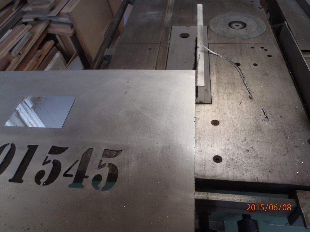

cependant pour le centrage en hauteur, est il possible que la tôle d'aluminium,
fasse au dessus des chiffres, 65 mm de plus en dessous de l'équerre de "crampon nage" ??.
Je m 'explique,

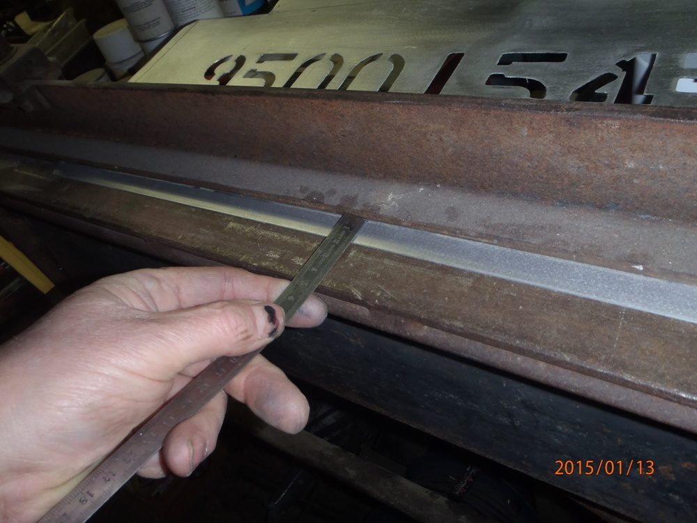

je désirerai pouvoir accrocher le pochoir sur le haut de la façade grâce à un pliage de la tôle (1 cm devrait être impeccable pour la partie équerre) ; l'épaisseur de la ruche est 25 mm) peu être l'angle de pliage ne permettra pas cela avec une tôle alu de 2 Mm; comment faire tenir cette tôle bien plaquée a la façade ?.

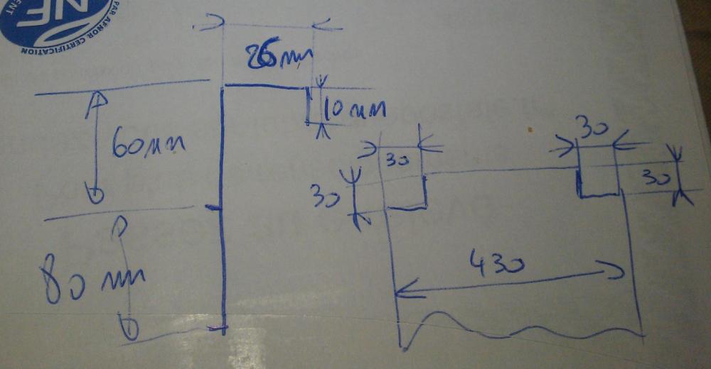

Excuse, mais j'ai refait un peu la présentation de ton poste, pour la facilité de lecture, PapyKy.
Une petite goutte dans l'océan
PostPosted: Sat 13 Sep - 23:35 (2014)    Post subject: Usinage tampon bronze pour le marquage a chaud sur bois. Reply with quote

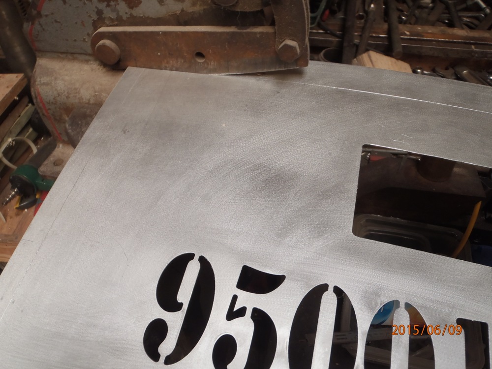

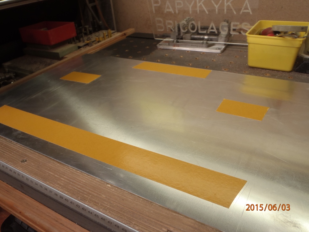

Si j'ai bien compris,
C'est que le chiffre soit positionné en bas sur une tôle plus haute de 60 Mm,
qui serais pliée a 10 Mm du haut pour la posé sur le bois.
Le trait supérieur serais fait pour facilité le plis de la tôle,
Mais pourquoi 10 Mm et pas 26, puisque les bois fait 25 Mm et un autre de 10 pour être a cheval sur le bois ??
Faire un U inversé pour pausé sur le bois et le maintenir en place ??

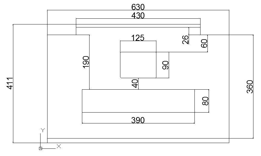

Sur le dessin la tôle serais de 430 x 170 Mm, avec un plis de 10 Mm sur la partie supérieur.
Mais qui a mon avis devrais aussi plus grande,
sur le bas et les cotés pour évité la projection de couleur sur l'extérieur de la ruche.
Fait une photos de la ruche, mais avec le chiffre dessiné en grandeur réel, la ou tu veux le placer.
Si possible sans le toit placer.

j'voulais simplifier sachant que si 10 mm se prend sur le rebord supérieur on a le positionnement voulu.
Pour les projections de peintures oui exact;
j 'ai pas pensé, au dessus ça ne posera aucun problème puisque ça se retrouve couvert.
en dessous effectivement ça va être recouvert, je compte le faire a la bombe..
je ne sais pas encore trop bombe ou pinceau brosse?
d'après toi il faudrait continuer la tôle de combien pour pas maculer la ruche en dessous? je dis 8/10 cm devrait être idéal.
je te fait des photos tout a l'heure je les posterai ce soir.
Par contre il faudra penser à une petite découpe en haut de chaque côté; en effet;
l'épaisseur des deux côtes perpendiculaires à la façade ont aussi une épaisseur de 25 mm.
un croquis est mieux qu'une longue explication.

Oui pour les dimensions du croquis.
En plus serais bien 100 Mm en bas et cotes, pour les projections de peinture.
Ferais un croquis au dimension total sur un logiciel de dessin.

Comment va tu faire techniquement pour la partie U pliée de 26 mm en haut?
PostPosted: Sun 14 Sep - 19:02 (2014)    Post subject: Usinage tampon bronze pour le marquage a chaud sur bois. Reply with quote
Simple a la plieuse 'HomeMade'.
Avec un trait fait avec une fraise en V, sur 0.5 MM, sur l'intérieur pour avoir un plis bien fait a 90°.

J'ai usiné le bronze pour faire un fer de marquage de bois, et ce pour la première fois sur le CNC.
Explication :
Ce bronze sera chauffé avec un brûleur au gaz, comme on soude les tuyaux de cuivre.
Reste a déterminé sa fixation sur ce chauffage, pour faire les premiers test sur du bois.
Les trous on été fait sur le CNC a 4.2 Mm pour taraudé a M5.
Qui a été taraudé au verso avec cette outils,
(mandrin a taraudé qui permet sur un foreuse a colonne, de vissé dans les deux sens),
par maintien de la molette du haut ou bas.
Voir plus sur la chaîne de PapyKyKa.

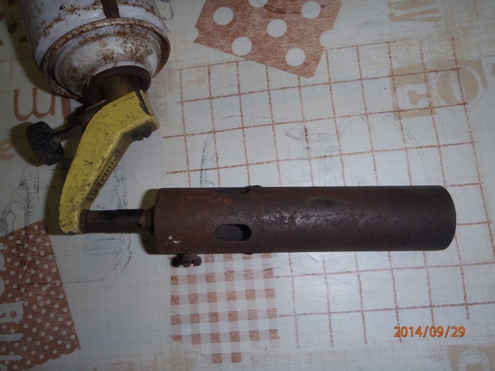

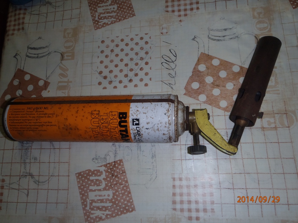

PostPosted: Mon 29 Sep - 23:47 (2014)    Post subject: Usinage tampon bronze pour le marquage a chaud sur bois. Reply with quote
J'ai trouvé un brûleur gaz pour faire le montage de l'ensemble, il n'ai pas neuf, mais fonctionne bien.
Faut que je trouve un bout de tuyau acier qui serais juste pour le placer sur ce brûleur.
Donc cela bientot fait pour pouvoir testé l'impression a chaud, PapyKy.

pour la tôle de marquage pochoir une seule pour mes ruches.
le dessin que tu avais fait semblait parfait.

pour le croquis je pensais tu avais eu celui mis en photo dans le post de Posté le: Dim 14 Sep - 07:48 (2014)
tu avais ensuite fait un croquis quoté qui avait l air parfait?

Pour la tôle, rien n'est fait, le ferait dé que possible, si ce format est le bon. (275x 625 Mm au total.)

pour moi ca semble bon.

PostPosted: Tue 13 Jan - 20:34 (2015)    Post subject: Usinage tampon bronze pour le marquage a chaud sur bois. Reply with quote

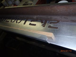

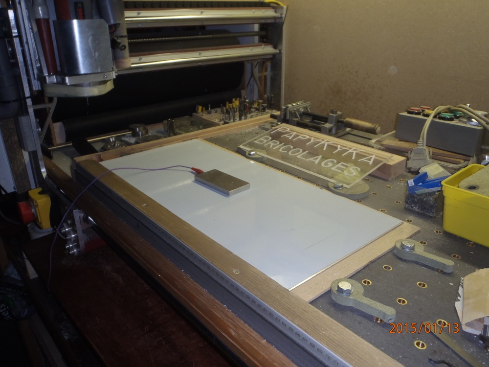

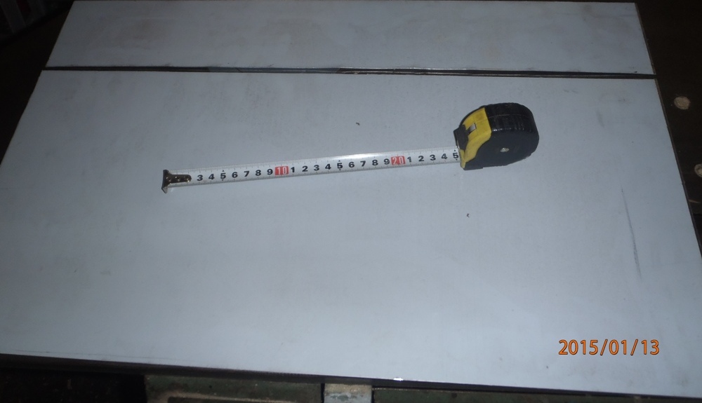

J'ai reçu la tôle hier, pour ce pochoir.
Après l'avoir coupé a dimension, a la cisaillé a tôle.
Après une découpe d'un martyr et collé au double face.
Reste a tracé les découpes et le repères de pliages sur une plieuse HomeMade de longe date.
Premier plis, le suivant a 26 Mm, pour l’accrochage sur le ruché.
Un plis inférieur a deux fonction, raidir la tôle et retenir la couleur qui pourrais coulé.
Découpe du martyr pour rendre le colis plus rigide pour le transport.
A bientot, pour l’expédition par la poste, Merci au membre de me constaté par MP sur le forum, PapyKy.
PostPosted: Wed 14 Jan - 13:16 (2015)    Post subject: Usinage tampon bronze pour le marquage a chaud sur bois. Reply with quote

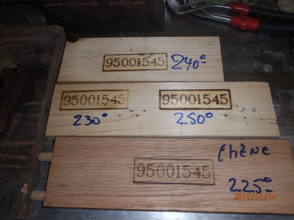

La chauffe sur une brique réfractaire est préférable, car avec ce bruleur gaz, il faut +/- 10/15 minutes pour arrivé a 250 °.
La T° monte assez rapidement, pas avoir peur de laissé le bec du chalumeaux au plus prés, cela est que mieux.
Voila la façon que j'ais procédé, un bois, le bronze chauffé a 250°, un autre bois pour évité le refroidissement du bloc d'acier de +/- 5 Kg, pausé dessus 10/15 secondes.

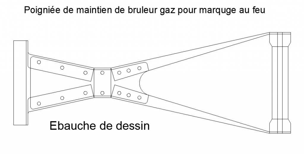

Restera a faire un étrié avec les 4 vis pour fixer un poignée en fonction du brûleur ou encore la résistance électrique.
Toutes ces impressions ont été faite avec une seul chauffe, partir de 250° pour a la fin de la 4 éme impression a 225°.
Et bien voila, c'est fait, il y a plus qu'a......., PapyKy.

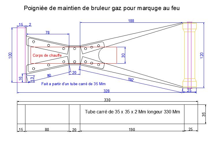

PostPosted: Thu 15 Jan - 09:07 (2015)    Post subject: Usinage tampon bronze pour le marquage a chaud sur bois. Reply with quote
Un manche en bois et une tôle rivée pour sont renfort.
Un peu de couleur et les dimensions.
Tube carré de 35 x 35 x 2 Mm, longueur de 330 Mm.

Voici le résultat de la mise en couleur du marquage.
Pour les ruches voici la photo de la façade avec le pochage, résultat parfait.
Je vais en faire un autre identique pour les lettres mais différent pour le positionnement.
Mes ruchettes seront ainsi marques sur le côté et on pourra by passer la poignée qui se trouve dans le chemin des lettres actuelles.
Je te ferai photos cotées ce soir.
En gros la même largeur, les lettres autours de 100 mm plus bas et un trou au milieu pour passer la poignée.
Peu être tu me dira on peu se fixer sur les guides de cette poignée. ce serait pratique.

PostPosted: Fri 6 Feb - 10:13 (2015)    Post subject: Usinage tampon bronze pour le marquage a chaud sur bois. Reply with quote
Salut l'ami.
Heureux que cela soit 'parfait' comme tu dit.
J'ai re-formater ton texte et photo plus grande, pour mieux de lisibilité.

PostPosted: Sun 8 Feb - 00:09 (2015)    Post subject: Usinage tampon bronze pour le marquage a chaud sur bois. Reply with quote

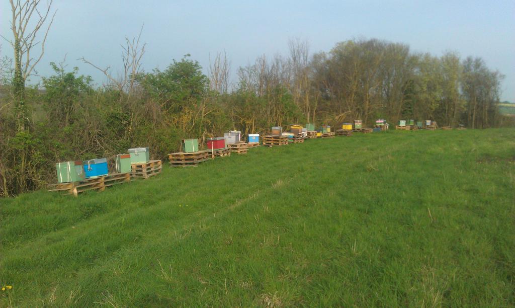

Les ruches sont positionnées par groupes de 15/20/30 ruches selon la ressource nourriture.
Les groupes de ruches composent un rucher.
Oui je dispose de plusierus couleurs de ruches, mais pour aider les abeilles les couleurs ne suffisent pas. l'angle par rapport au soleil est très important.
Certains mettent leurs ruches en lignes, ce qui est une erreur. il faut essayer d 'avoir des ruches dans tous les sens pour que l 'angle par rapport au soleil soit unique.
couleur + angle unique donne une combinaison. L'odeur ( phéromones de la reine est une troisième clef de codage pour les abeilles, elles ne peuvent ainsi pas se tromper.
Le grand N° ( 95001545 ici) sert à identifier l apiculteur.
un autre N° permet d identifier la ruche ou plus important la colonie qui est dans la ruche. avec un logiciel on peut savoir qui sont ses mères et peres; sa genetique quoi.
Je penses le faire avec un codage type QR code; mais je ne sais pas encore comment le faire sur les ruches. des étiquettes me semblent aléatoire, et brûler au laser les coins de ruches ; avec les micro organismes et autres lichens, détériorations des éléments extérieurs..mettent cela en peril sur long terme.
je interroge.
ce qui est important c 'est d identifier les ruches, les colonies dedant et l endroit ou elles sont...car les ruches , voir les ruchers bougent à chaque floraison. JE fais cela depuis peu avec un vieux téléphone portable et un logiciel de lecture de QR code qui identifie la colonie, l endroit ( GPS) et on entre a la main les infos de sante, de travail fait ou a faire; l Anne de la reine; son écotype, ses hérédité...

PostPosted: Thu 26 Mar - 00:57 (2015)    Post subject: Usinage tampon bronze pour le marquage a chaud sur bois. Reply with quote
Autre modèle de pochoir a réalisé sous AutoCAD.
Transféré sur logiciel Coprocesseur, avec la composition du texte en Stensil.
Réalisation du parcours d'outils, pour le transfèrent sur le logiciel du CNC.
Reste a allez chercher la tôle au dimension du dessin, A plus, PapyKy.

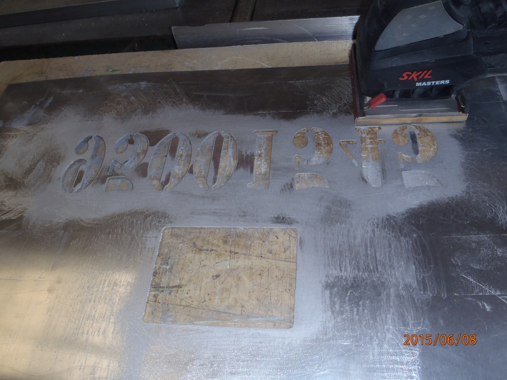

PostPosted: Wed 3 Jun - 22:13 (2015)    Post subject: Usinage tampon bronze pour le marquage a chaud sur bois. Reply with quote
Salut a tout.

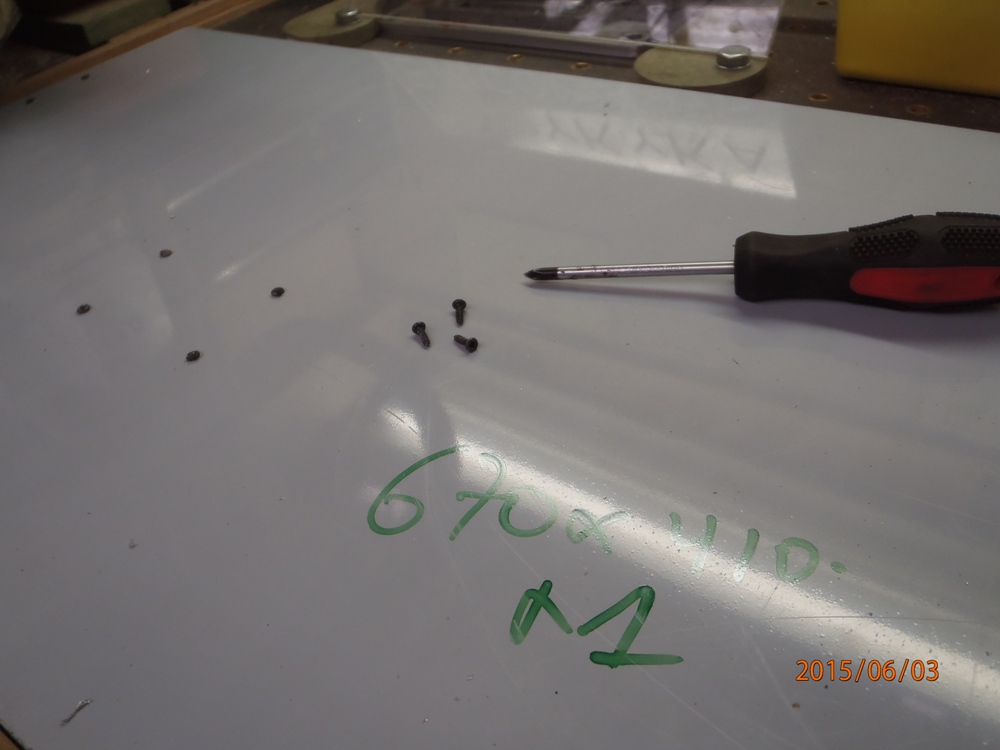

Je doit refaire un pochoir avec un numéro, voila des photos de l'usinage.
Une tôle et un bout de bois découpé même dimension, utilisation 'Martyr'.
Et c'est parti pour deux heures de machin-age, PapyKy.

PostPosted: Wed 3 Jun - 22:19 (2015)    Post subject: pochoir pour ruchettes Reply with quote
Il est génial ce papy Daniel...
PostPosted: Wed 3 Jun - 22:21 (2015)    Post subject: Usinage tampon bronze pour le marquage a chaud sur bois. Reply with quote
Mais du a la chaleur la tôle gonfle et remonte malgres les tôles d'acier de plusieurs Kg.
Reste a gratté les contours au gratoir, et un bon coup de ponceuse, pour polir les faces,
Et découpé, les contours et plié cette petite et fine tôle d'aluminium, ce sera pour plus tard, PapyKy.
PostPosted: Mon 8 Jun - 18:11 (2015)    Post subject: Usinage tampon bronze pour le marquage a chaud sur bois. Reply with quote
Cela ma pris plus d'une heure pour polir cette tôle et ébavuré, mais cela est parfait.
Me reste a faire les tracés des découpes et réalisé les 5 plis, a la plieuse HomeMade, PapyKy.
PostPosted: Tue 9 Jun - 23:05 (2015)    Post subject: Usinage tampon bronze pour le marquage a chaud sur bois. Reply with quote
La coupe des coins, et plis sont réalisé.
Et voila ce que cela donne sur du bois.

Super
il me tarde de 'utiliser.
j ai plus de 50 ruchettes à marquer à l atelier.
je vais pouvoir faire un travail propre grâce à toi.
Aurai tu une idée  pour faire un e tôle qui tiendrais des chiffres, chiffres devant évoluer.
j ai les chiffres en zinc ;
Mais j'ais pas un resultat qui me plait quand a avoir un dispositif qui permette leur positionnement
et leur remplacement à chaque nouvel objet marqué, marquage type 001 à 999.
je vais essayer avec une feuille de contreplaque de 4 mm ; marine.
PostPosted: Wed 10 Jun - 08:18 (2015)    Post subject: Usinage tampon bronze pour le marquage a chaud sur bois. Reply with quote
Je vais voir ce que je peut faire, est tu sûr que 3 chiffres est suffisant, quel grandeur ??.
Il te fraudais 3 séries de chiffres (0 à 9), donc 30 usinages, plus un support pour placé les chiffres.
Ou alors un support pour placé 3 chiffres et deux bouche trous.
Mais alors faudra faire un chiffre a la fois et chaque fois lavé le support
Cela prendrais un temps bête si beaucoup a réalisé.

Un peu retour sur cette tôle perforée.
Merci Bricomax, a plus, PapyKy.

PostPosted: Thu 25 Jun - 08:10 (2015)    Post subject: Usinage tampon bronze pour le marquage a chaud sur bois. Reply with quote
Merci Daniel grâce à toi je peux faire un beau marquage.
Me reste à trouver comment faire pour les marquage des N° de ruches et ruchettes.
