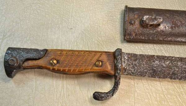

PostPosted: Fri 8 Aug - 13:26 (2014)    Post subject: Support pour arme de guerre. Reply with quote
Apres quelques recherche sur la toile.
Ce serais plus de la guerre 14/18, mais pas plus d'info.
Baïonnette 98/05 Mauser A.G.
Et plein d'autres a cette adresse.

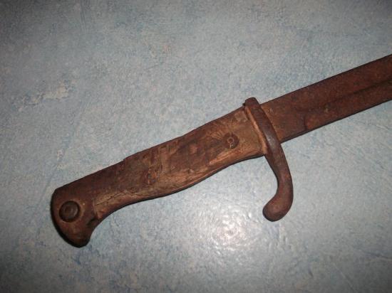

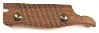

PostPosted: Fri 8 Aug - 19:15 (2014)    Post subject: Support pour arme de guerre. Reply with quote
Apparemment cette arme est pas complète et surement cassé.
Car le manche est tout en bois, alors que j'ai trouvé ceci.
Beaucoup d'info's ici.

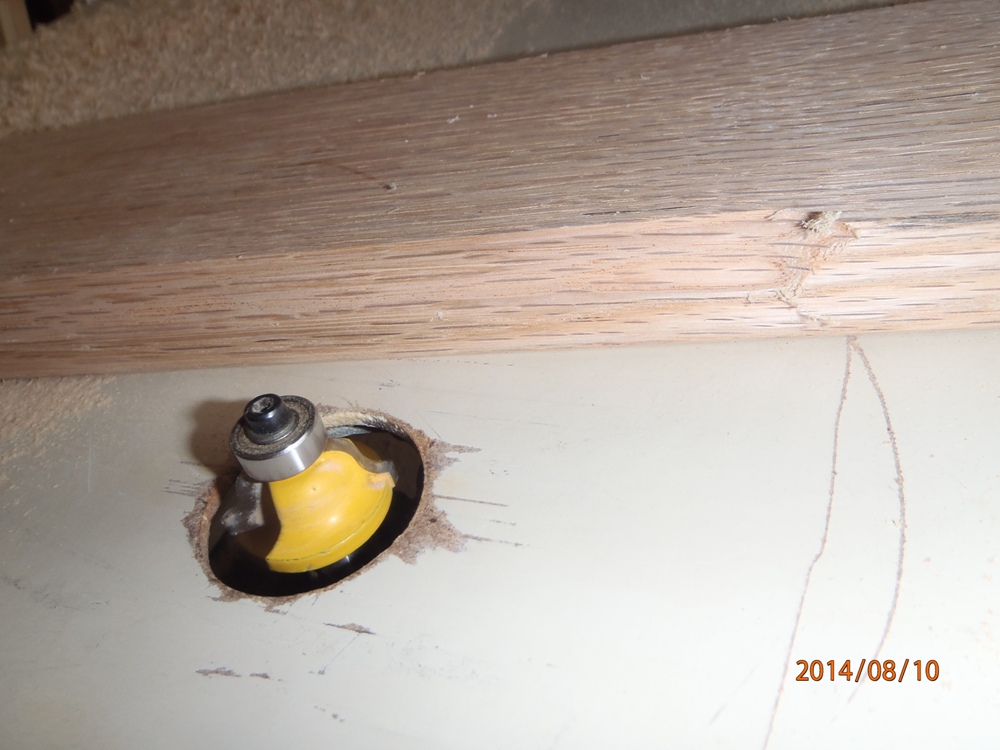

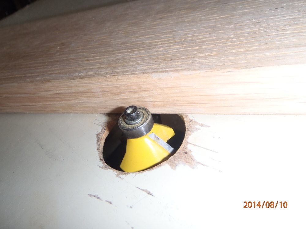

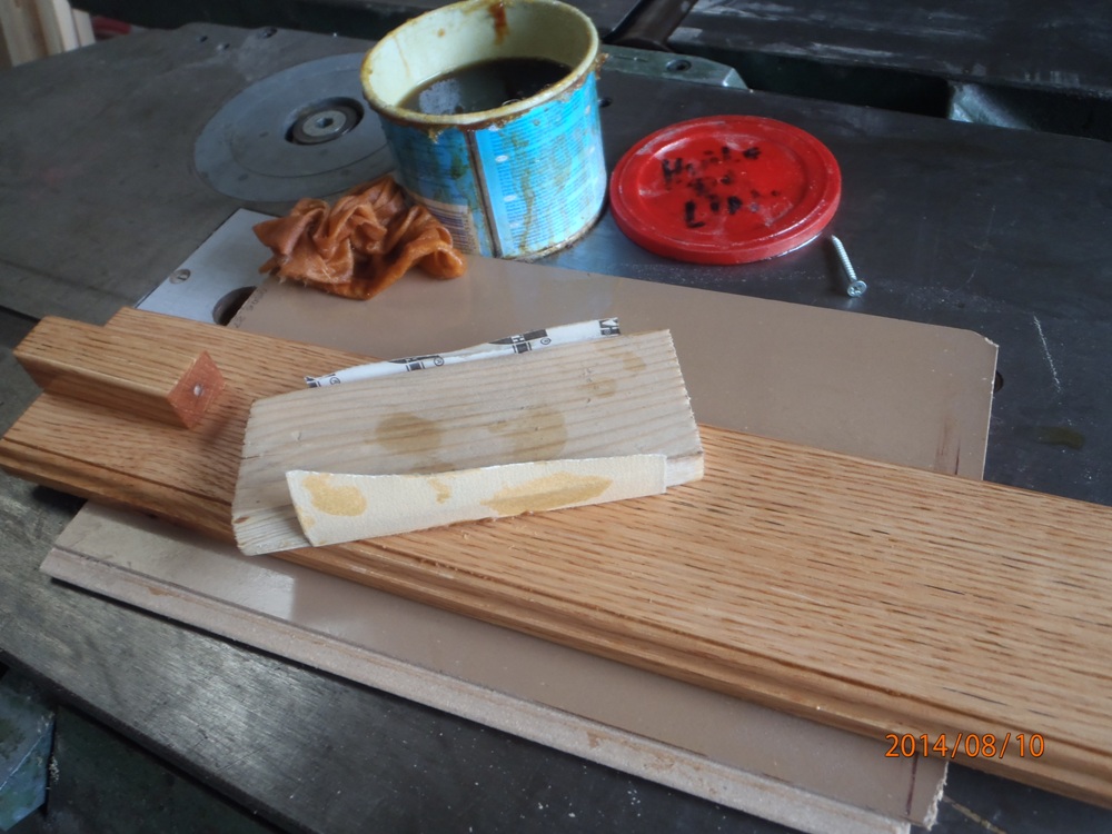

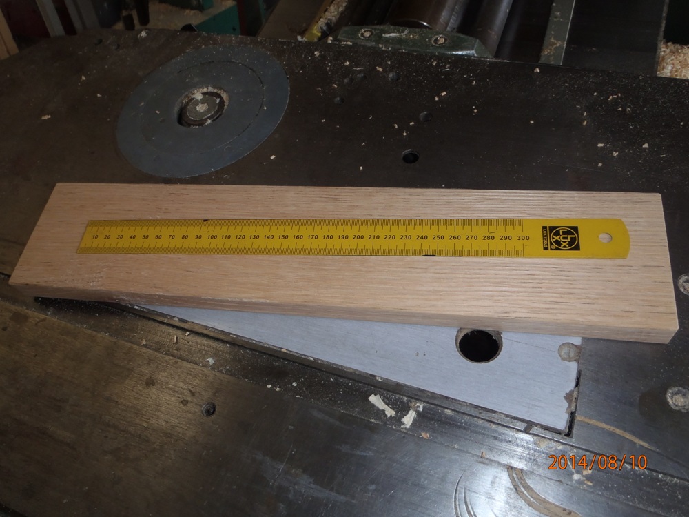

Les dimensions retenue.

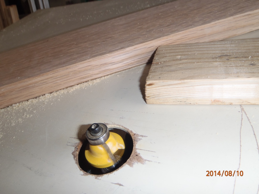

Un bout de bois de chêne raboté quatre face de 420 x 90 x 20 Mm.
Un chanfrein de 2 Mm est fait sur la face inférieur a l'aide d'une toupie sous table.
Changement d'outils pour faire la face supérieur avec une 'doucine' de 5 MM.
Un bout de bois pour un premier test, et c'est parti pour le chêne.
C'est bien cela que je voulais.

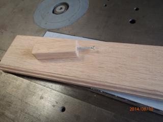

Cela ce pressente bien, avec cette petite colonne dans lequel est fait un avant trou pour la vis.

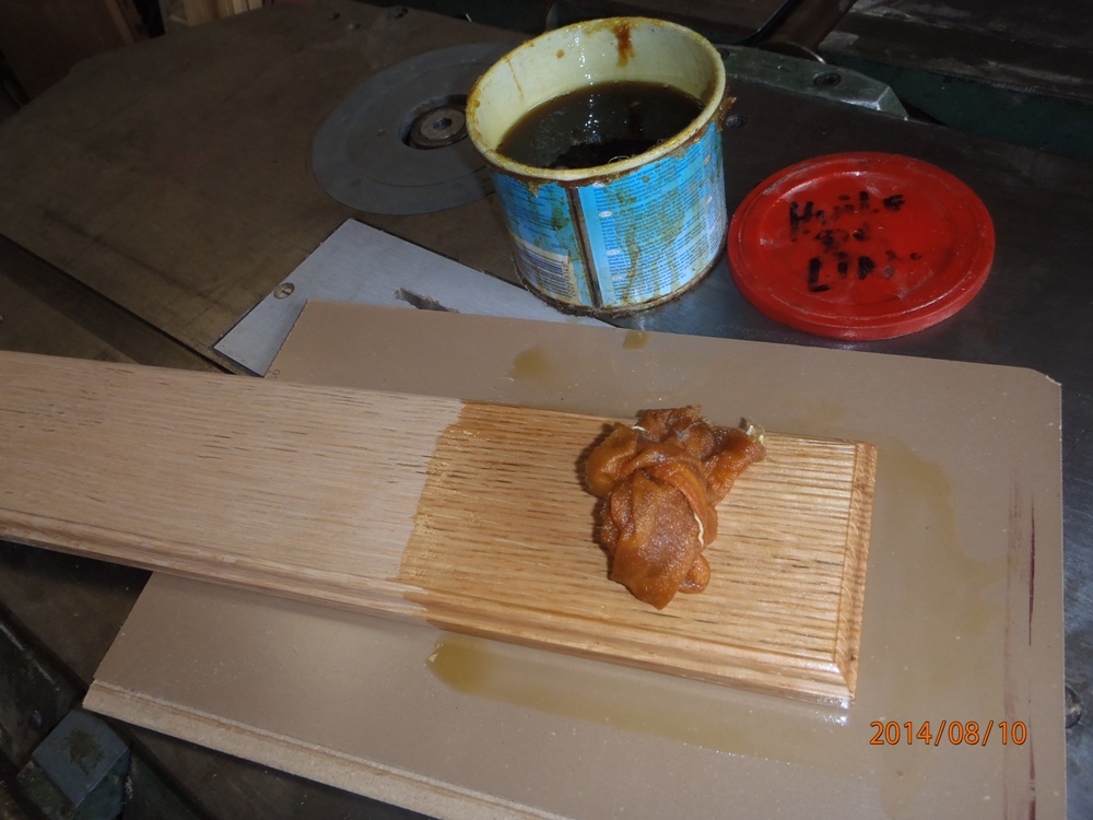

Une protection faite au tampon d'huile de lin silicatisée.
Un petit ponçage entre les couches......
Un ressuage en règle et c'est tout bon pour le séchage.

Reste a faire un encoche suivant le profile de la lame et peut-être recoupé la hauteur de la colonnette que sera visée en bonne place.

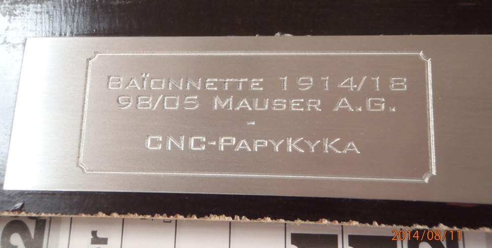

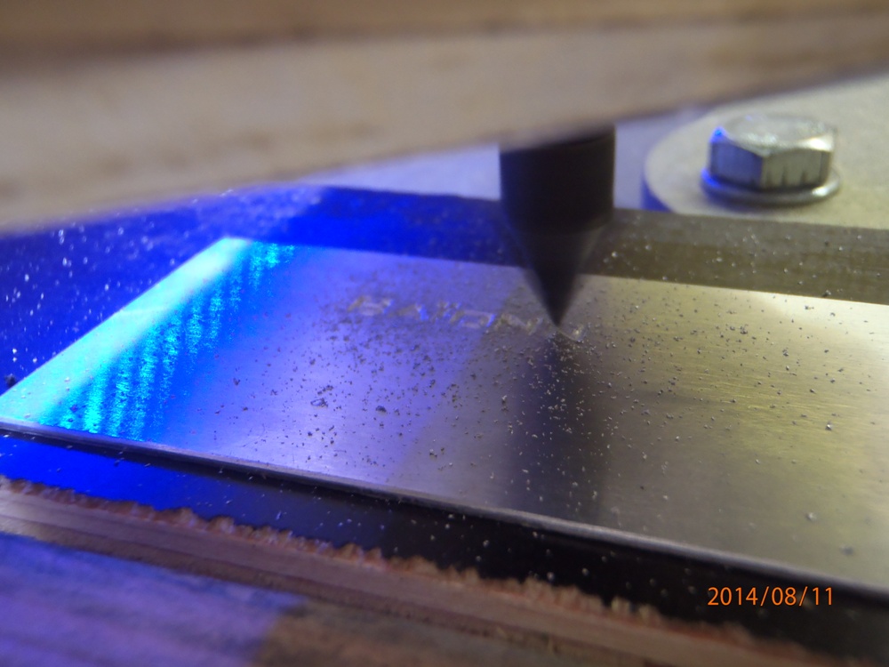

PostPosted: Mon 11 Aug - 12:40 (2014)    Post subject: Support pour arme de guerre. Reply with quote
Surprise.
Pas mal ??, PapyKy.
PostPosted: Mon 11 Aug - 13:36 (2014)    Post subject: Support pour arme de guerre. Reply with quote
Surprise 2.
Une vidéo va suivre. A++, PapyKy.

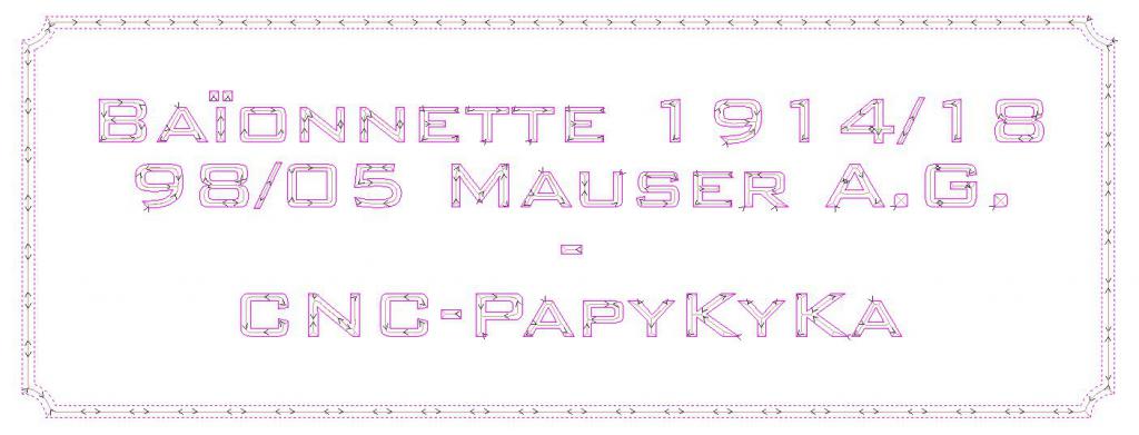

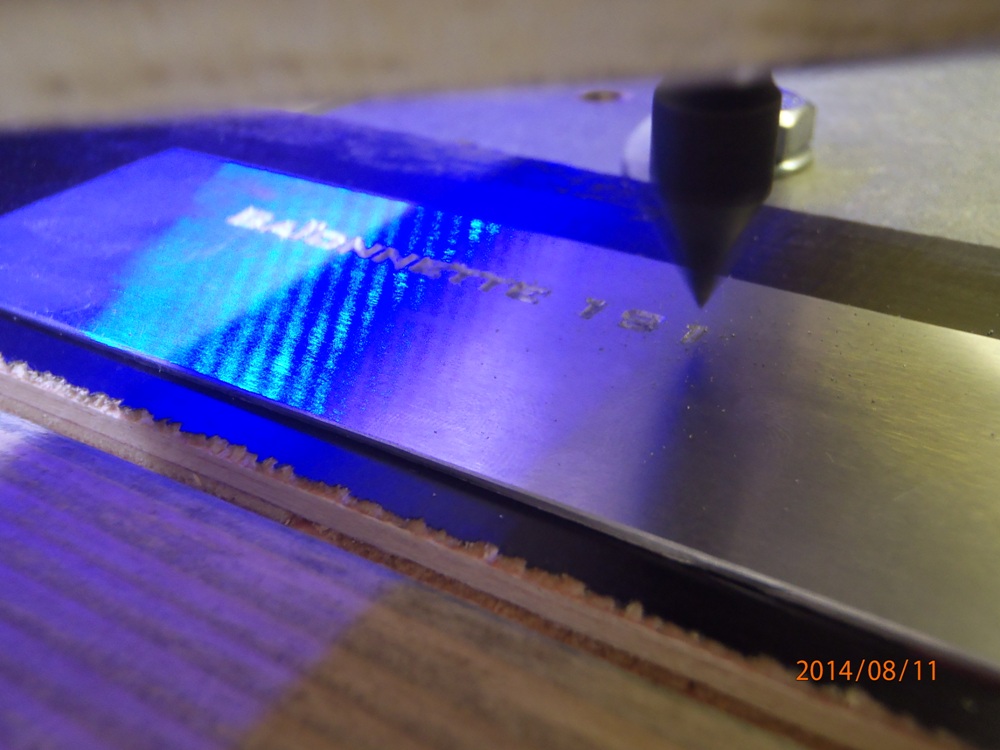

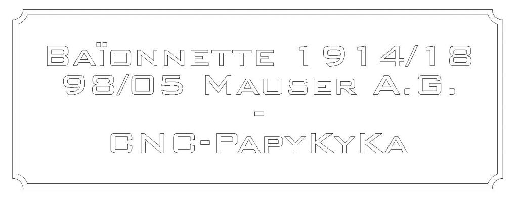

PostPosted: Mon 11 Aug - 14:05 (2014)    Post subject: Support pour arme de guerre. Reply with quote

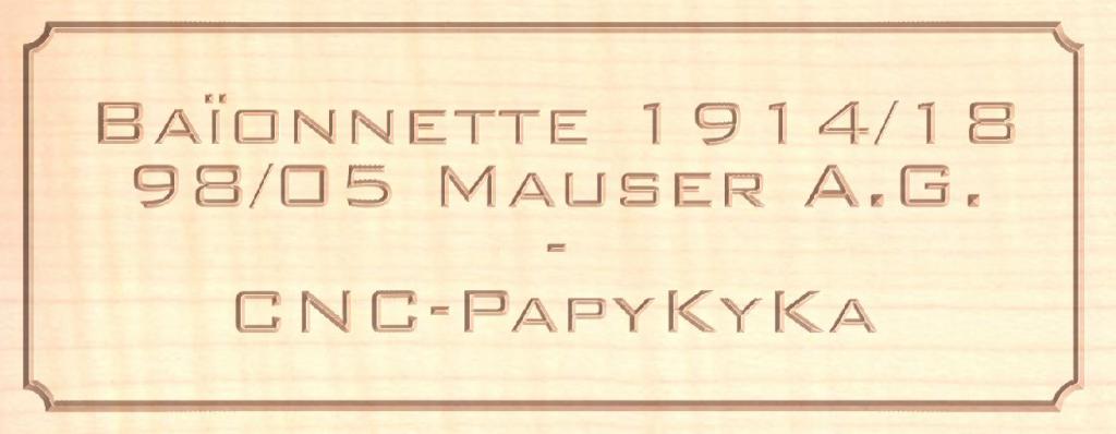

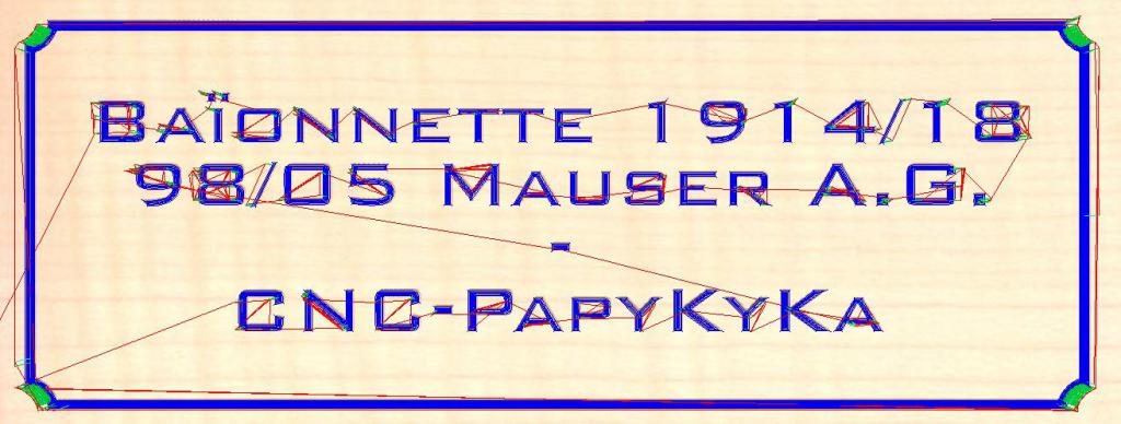

Pour la réalisation faut mettre ce GCode dans le CNC.
Plus de 16.000 ligne de code à crée.
( Baïonnette Mauser )

Et ce n'est que les 50 premières ligne de code, (N5000G1) et que va jusque ..... 16.038 lignes, ( N 160380G1)

Ceci termine l'usinage, A bientot, Je suis fatiguer, je vais me couché, PapyKy.
PostPosted: Mon 11 Aug - 14:58 (2014)    Post subject: Support pour arme de guerre. Reply with quote
La vidéo est prête.
Reste a la finie cette présentation, NON ??.
A ++, PapyKy.

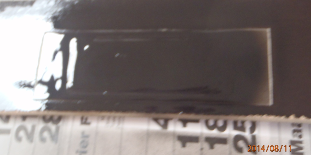

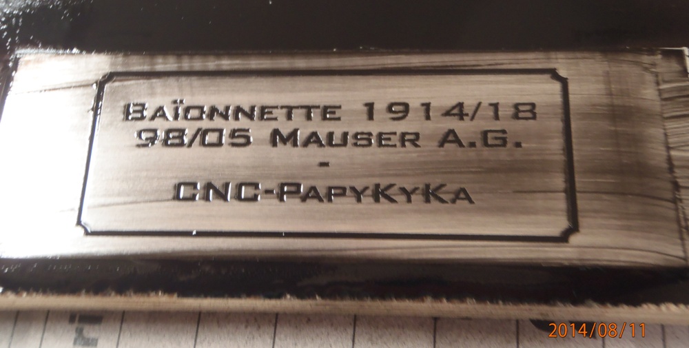

PostPosted: Mon 11 Aug - 19:11 (2014)    Post subject: Support pour arme de guerre. Reply with quote

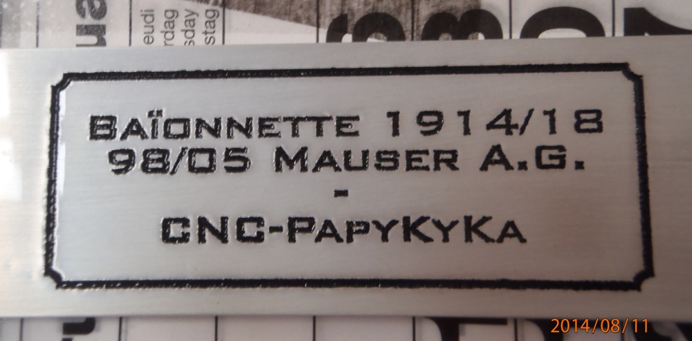

La finition.
Le débarrassé du bois de maintient et le polir.
Retiré la colle au dos et polir les bords.
Le couvrir de couleur noir.
Le débarrassé du surplus de couleur, et bien remplir les traces.
Un polissage pour enlevé les trace du couleur superflue, plusieurs couche de vernis en bombe, et laissé séché.
Et voila le résultat a coté du bois de chêne.
C'est fini pour moi, PapyKy.
