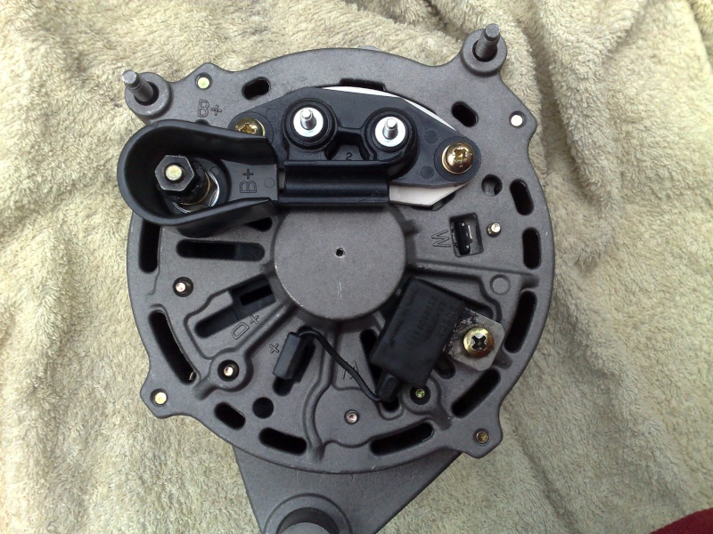

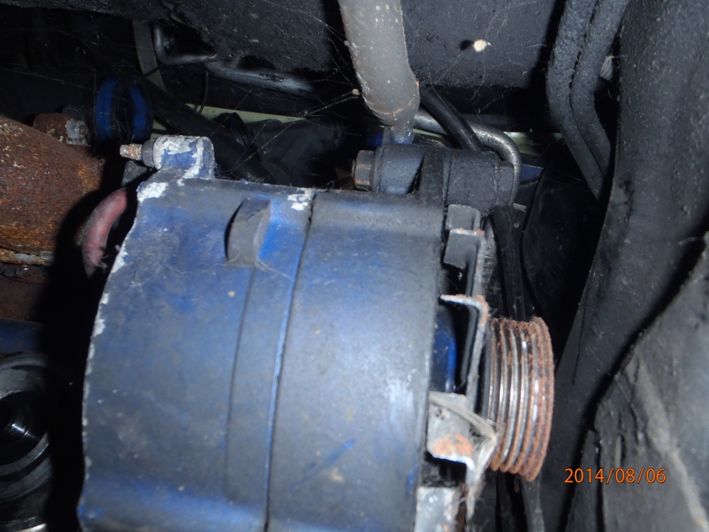

Mon alternateur a du mal a monter au dessus de 13.3 V.
Donc comme j'ai un donneur d'organe qui était complet et rouler très bien,
Mais venant d'Allemagne et immatriculé en voiture et impossible d'en faire un utilitaire.

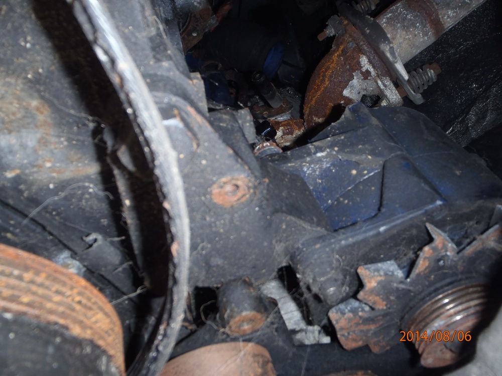

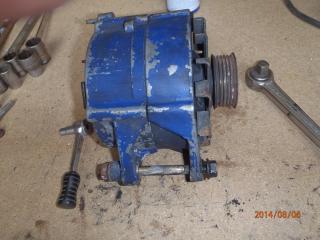

Voila la bête montée, et en plus l'on ne voie rien pour retiré les 5 vis, du régulateur porte balais, qui est possible de remplacer sans dépose de l'alternateur
Un boulon de M10 pour sa fixation inférieur, clef de 15 & 17.
Même vis mais plus courte, mais qui reste sur placer sur fixation, juste l'écrou a retiré.
 Bizarre comme couleur, NON ??.
Mais comme toujours, Il commence a pleuvoir, pas de chance, A++, PapyKy.

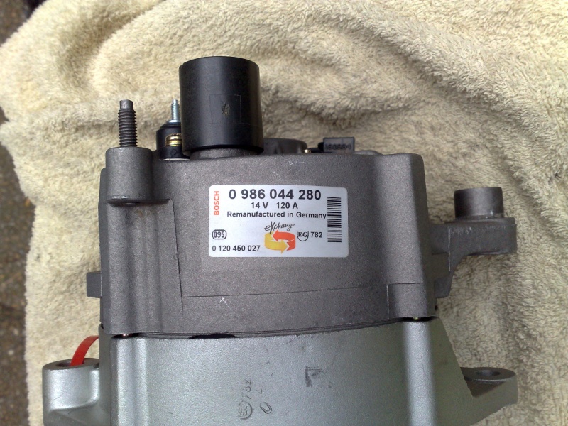

PostPosted: Wed 6 Aug - 13:56 (2014)    Post subject: Alternateur Bosch sur VM & suite logique. Reply with quote

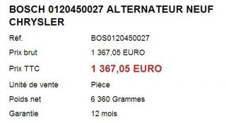

Vous avez dit un neuf.....
Clic sur l'image.
Bien NON, c'est pas du neuf, mais un échange standard de chez Bosch.
Sur la toile un prix ??.
Donc pas d'achat de neuf, mais vérification de celui démonté qui est déjà un échange et le véhicule a moins de 250.000 Km, Donc...
Oui c'est bien cela, Mais a quel prix ??, A bientôt, PapyKy.

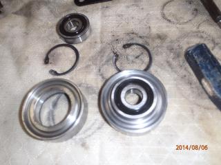

Donc comme il faut retiré les courroies accessoires.
Autant en profité pour une vérification des galets tendeurs.
Première chose a faire c'est de vérifier les roulements des galets, ceux-ci sont en acier, j'ai déjà vu du remplacement en 'Plastoche'.
Après démontage, un des roulements pose problème, fait du bruit en tournant a la main, donc remplacement.
Apres les avoir repoli au tour a la toile émeri, (Petit Chinois) ils sont tout neuf, et pourtant il on quelques million de tours déjà.
Celui qui est bon sera remonter, mais sera graissé a chaud, comme les poussoirs hydraulique du moteur fait il y a 1 an maintenant.

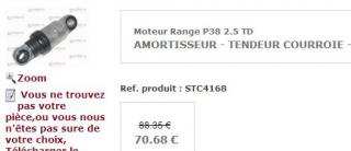

La suite est le levier tendeur automatique, (et encore c'est a voir, car l'axe est grippé) donc plus de réglage du tout.
Voila le support galet et levier du vérin de pression tendeur ( qui dit en passant est très chère et chiant a replacer).
Mais cela sera fait dans le prochain sujet, PapyKy.
