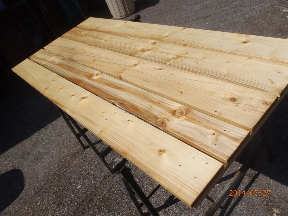

Une table dans le Car-Port serais bien, pour profité du soleil.
Eh oui c'est de la Récup'Pal, quelques planches rabotée 4 faces sans se soucier de dimension.
Dimension approximative 1500 x 700 Mm, qui serons comme toujours, collée et pressée puis clouté.
Apres passage de l'abrasif, un peu de colle & clou, et un régiment de presse pour l'assemblage.
Comme cette table sera fixée au mur pour être rangée durant l'hivers, un seul pieds sera réalisée.
Mais rien n’empêche dans mettre deux au cas ou ....... et principe reste le même.
A plus pour la suite, PapyKy.

La protection du bois.
Une bonne couche d'huile de lin silicatisée et avec ce soleil ce sera vite pénétrer dans les planches.
 Huile de lin 70% + Siccatif 25% + 5% Essence de térébenthine.
Si pas de Siccatif, l'huile sèche difficilement (+/- un semaine) et reste collante.
Pour des meubles : deux a trois couches, avec un léger sablage entre les couches, et une finition a la cire d'abeilles.
D'autres technique sont aussi naturel mais les produits ce vente chère en droguerie.
La teinture au brou de noix est facile fabriquer, cela sera fait sur un fil dédier, car j'ai prévu de m'en faire.
Donc a plus, PapyKy.

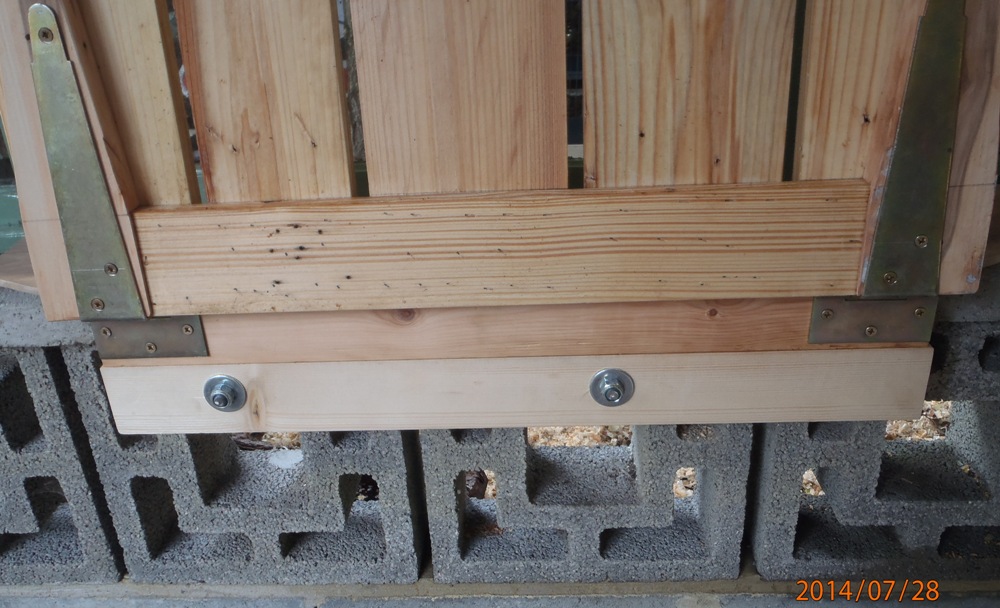

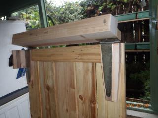

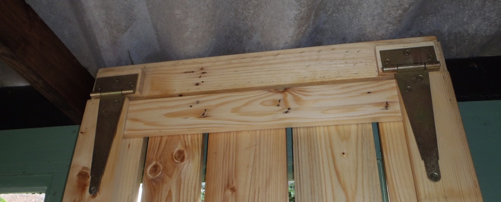

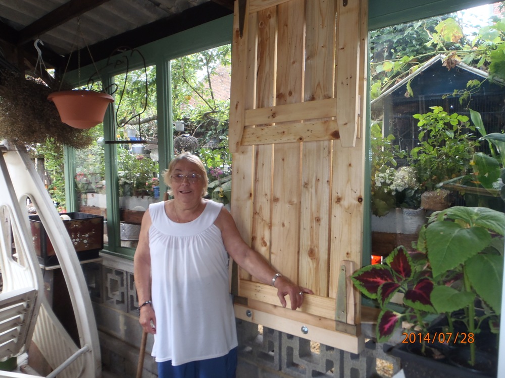

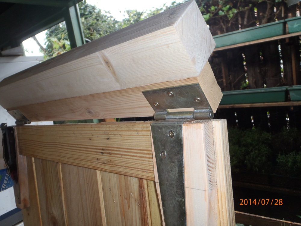

Montage de la charnière de relevage.
Les charnières sont pliée et placée sur un cale pour avoir la bonne hauteur.
Et placée contre le mur, le tout est fixer avec un bout de bois a l’extérieur, et deux tiges de M10 passe dans les trou des blocs.
Et en haut bute sur les montants des cadres des fenêtres.
Et le pied est venu ce placé contre la tablette de la table.
Et revient simplement d'une main en position table.
MamyJoe est contente car c'est ce quel voulait, et a fait un test, a dit 'c'est facile'.
Et PapyKy, lui est fatigué, mais reste a placer un callage pour maintenir le pied a la vertical.
