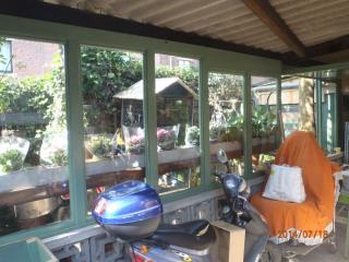

Salut a tous, création d'un support de jardinières sur 4 mètres de long.
Et cela avec du 'RécuPal', comme toujours.
Pour poursuivre sur la lancée la fermeture d'une partie du Car-Port,  tout le long de cette série de vitres
Et la remise en fonction du bocal a poisons.
Je vais réalisé un support pour mes 4 bacs pour y placer le long des vieux châssis,
Mais voila il me faut de longue planches comme support.
Donc on va crée un support en bois de récup de palettes pour avoir 4 mètres de longueur.
Avec des bouts de 1800 Mm de long en 3/4 x 90 Mm, raboté 4 face et contrecollée ensemble.
Tout cela est de la récup' de palettes, et font +/- 1800 Mm.
A bientôt pour la suite de cette réalisation, PapyKy.

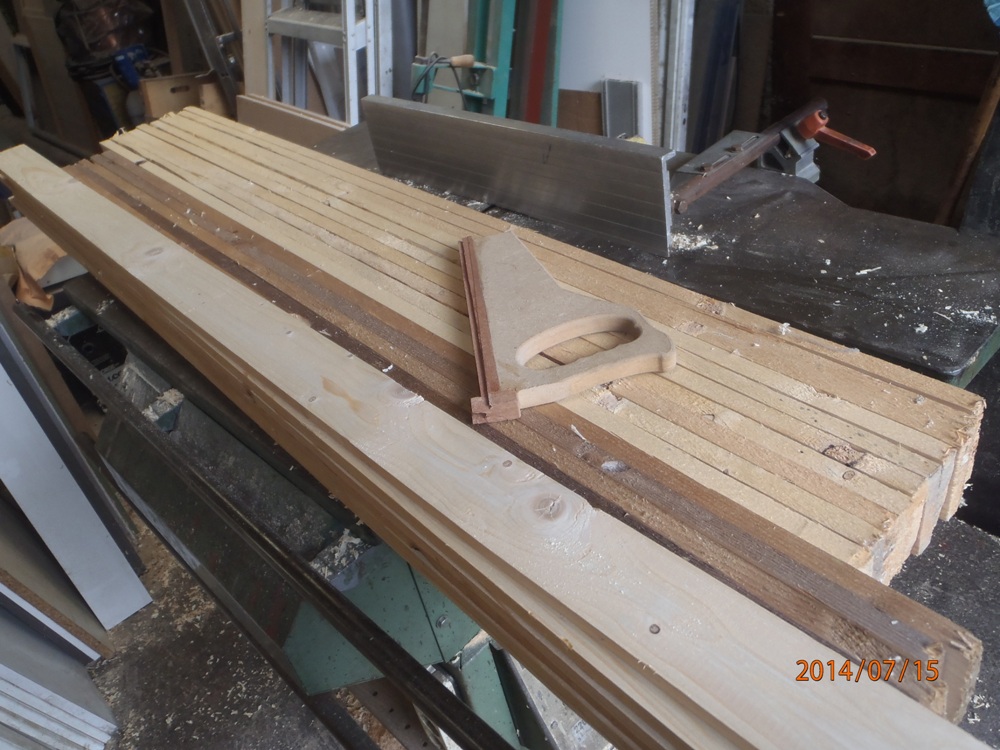

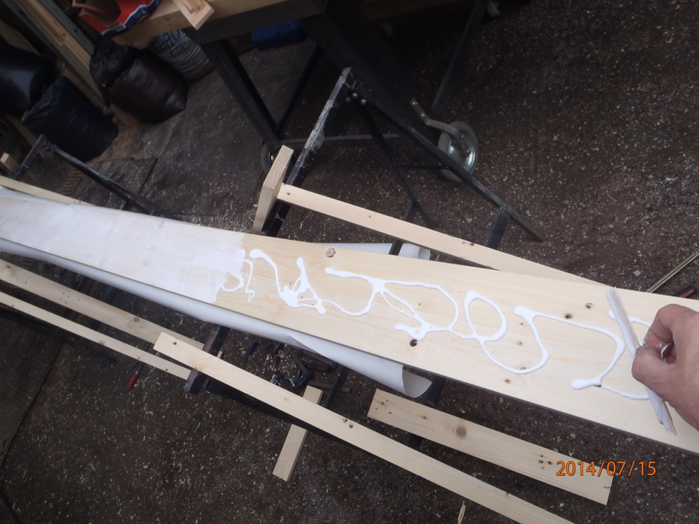

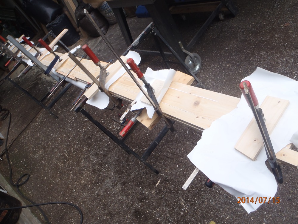

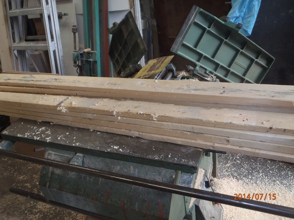

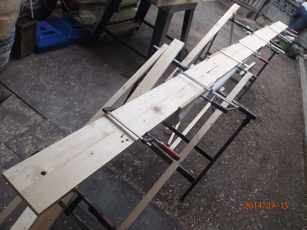

PostPosted: Tue 15 Jul - 20:57 (2014)    Post subject: Fabrication de jardinières & supports pour fleures & plantes Reply with quote

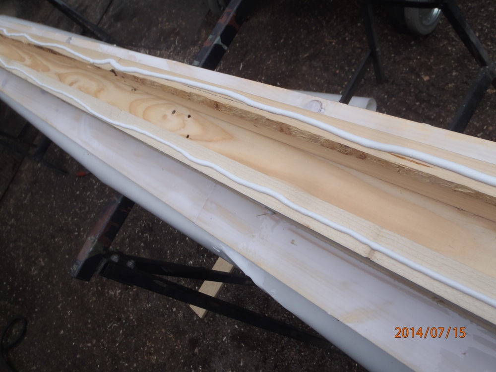

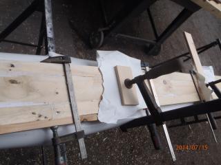

La suite, le contre-collage.
Après avoir raboté 4 faces et coupe les bouts bien droit, avec colle blanche spécial humidité.
Le placement en quinconce des coupe des planches pour plus de solidité.
Le collage a plat joint de la première couche de bois, sont deux a coté l'une de l'autre, dans un premier temps.
La colle est bien répartie sur toute la surface, après une passe a la raboteuse et placement de la deuxième couche en trois planche, une large au centre.
Et une autre coupée en deux placé des deux coté, pour avoir des joints qui ne ce coupe pas, et caché les bords qui sont pas des plus jolis.
Une armée de presse pour tout maintenir pour la prise de la colle et du papier plastifier est placé pour évité le collage des cales
Et qui sera recoupé a 150 Mm de largeur, a demain pour la suite, PapyKy.

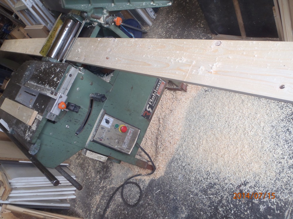

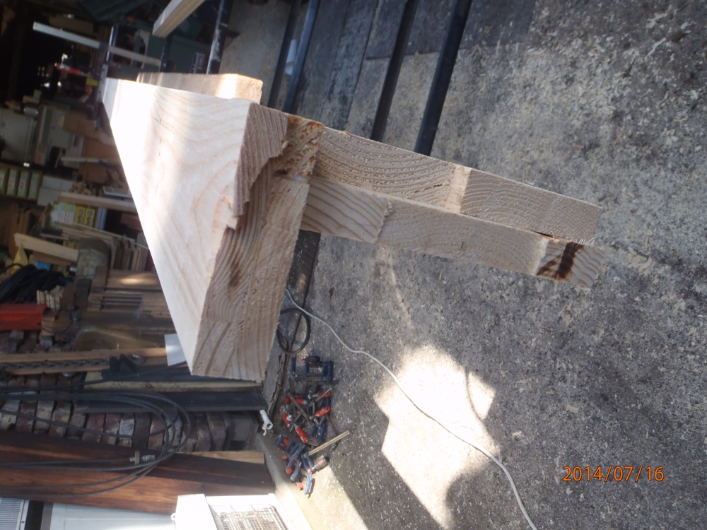

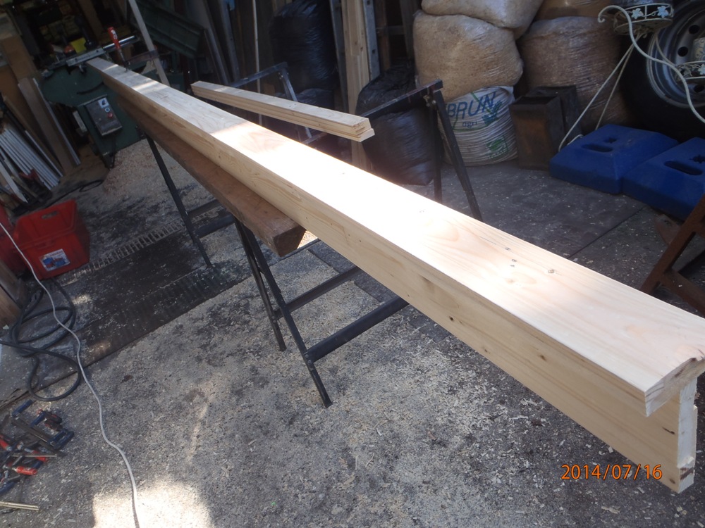

PostPosted: Wed 16 Jul - 12:46 (2014)    Post subject: Fabrication de jardinières & supports pour fleures & plantes Reply with quote
Coupé les rives a la circulaire portative.
J'ai pas plus de 3 mètres de guide pour cette scie plongeante, donc une butée est placée.
Pongée de 36 Mm en une passe, juste pour affleuré les bords.
Les jonctions sont bien ajusté.

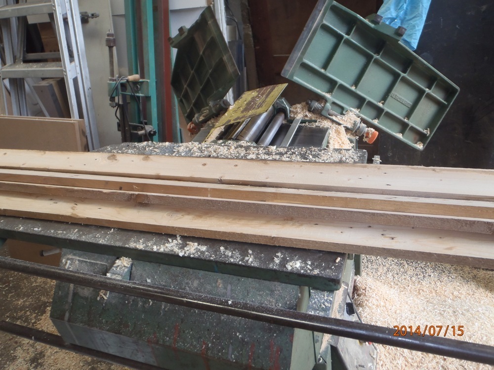

Reste la deuxième couche après une passe a la raboteuse de 0.5 Mm
Un autre assemblage est réalisé sur le même principe, servira de butée vers les vitres des fenêtre du 'car-port'
Du coûts c'est bien plat même au joints des différent éléments,
Pas moins de 30 presses on utilisée pour tout bien plaquer sur l'autre planche qui est déjà un contre-collage de bois de palettes.
Reste a attendre au moins une heures pour repassé les deux faces a la raboteuse.
A plus pour la suite, PapyKy.

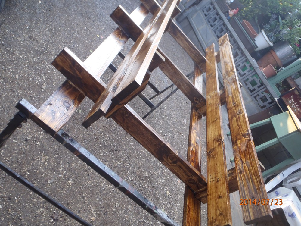

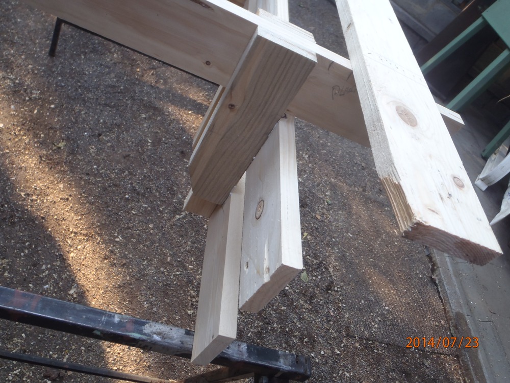

PostPosted: Wed 16 Jul - 19:41 (2014)    Post subject: Fabrication de jardinières & supports pour fleures & plantes Reply with quote
La suite des support de jardinières.
Les morceaux contrecollé sont visé en eux, pour former un Z en finalité,  en tout 8 bouts de bois sur 3 ou 4 pour une longueur de 4 mètres 'cette photos'.
Et tout cela sera posé sur des consoles placer sur chaque montant de fenêtres, avec en plus une latte qui servira de "Goutte d'eau".
Demain, un ponçage et protection sont a prévoir.

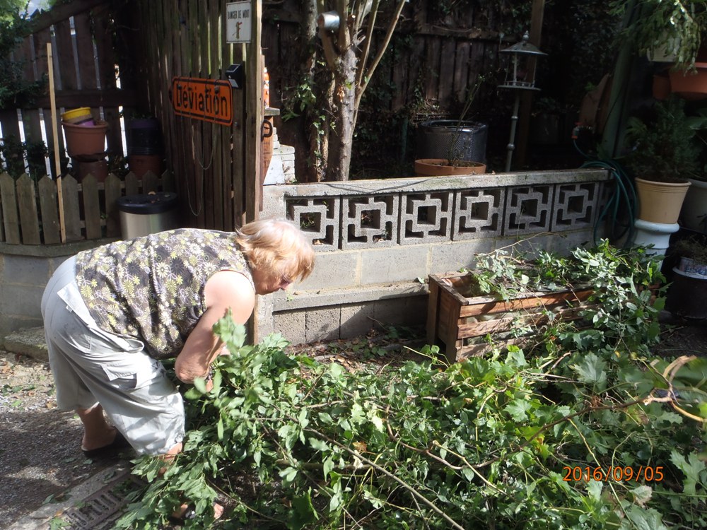

A bientôt pour la suite, mais PapyKy est 'MORT de fatigue", car deux voyage au 'container' ce matin,
Avec cette coupe des lierres et pour les plantes que MamyJoe en enlevé de sont bac a fleures, et toutes les chutes de bois.

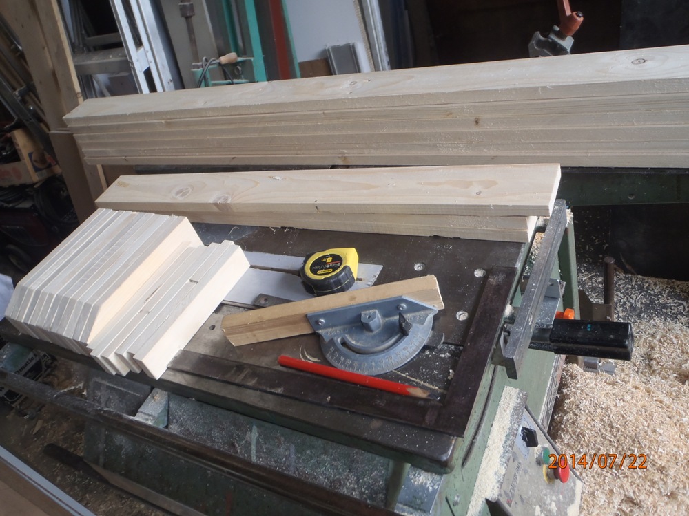

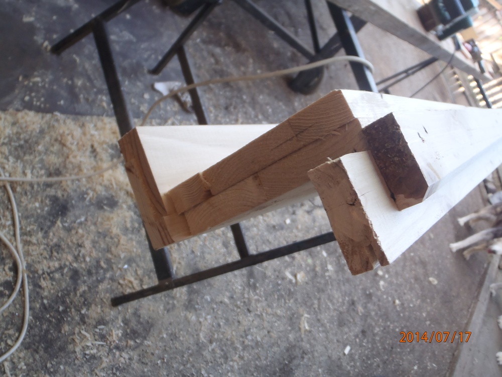

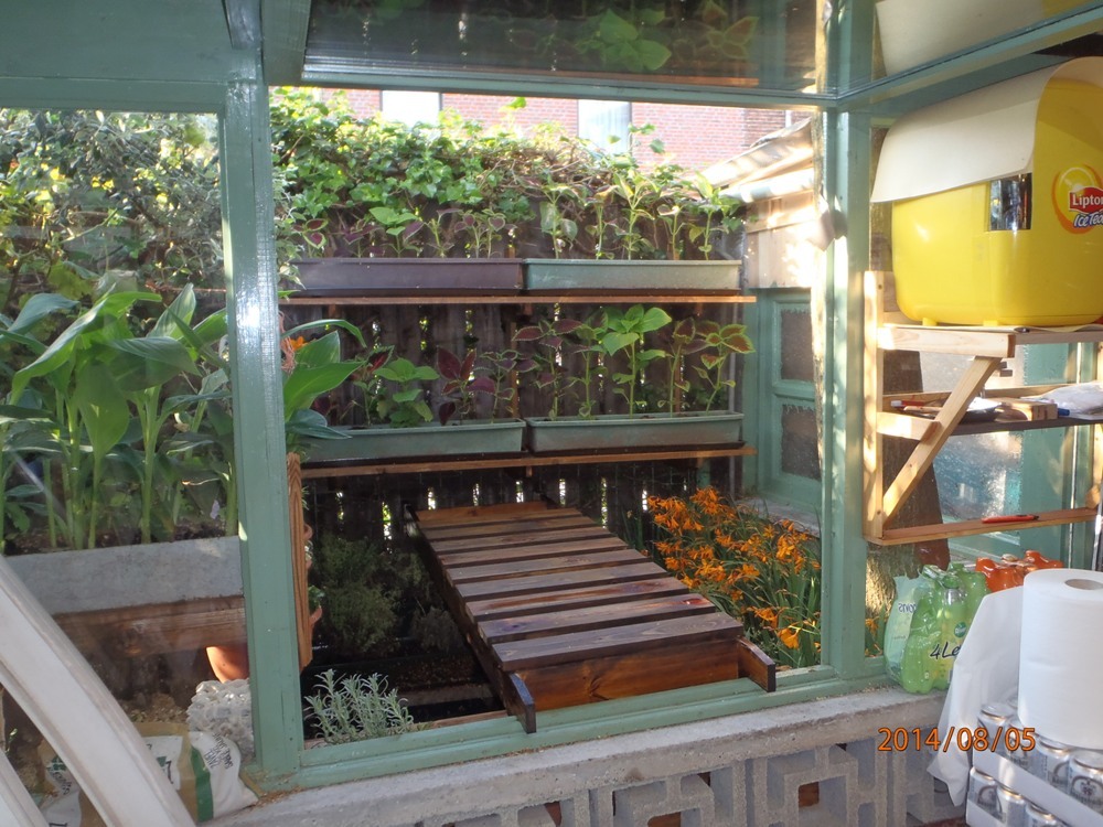

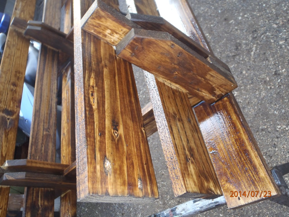

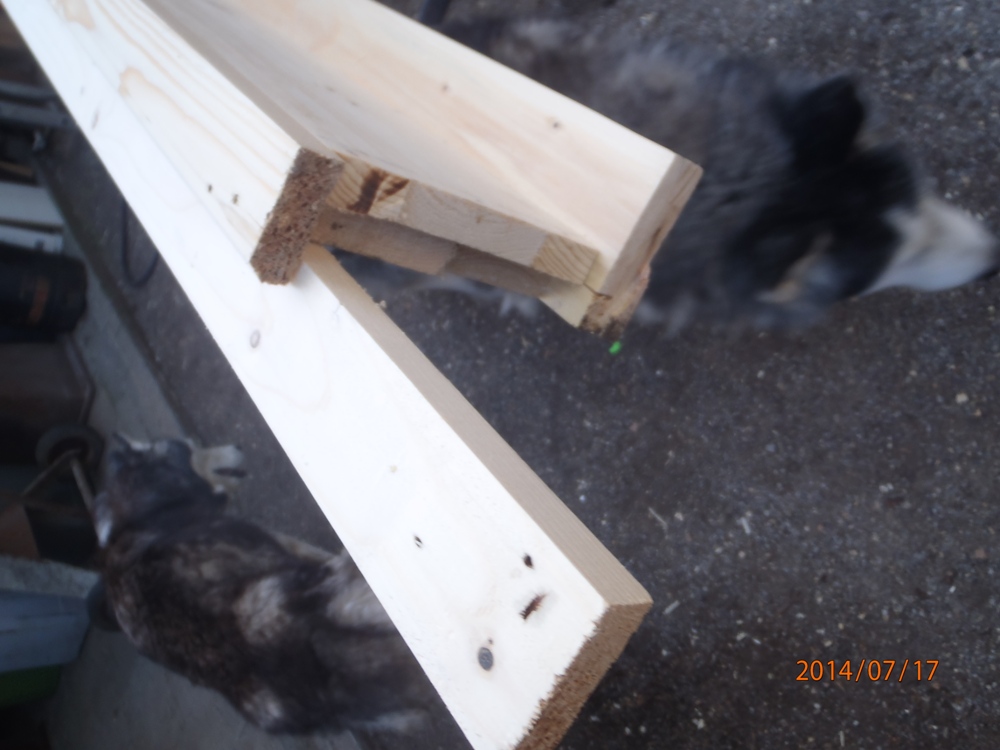

PostPosted: Thu 17 Jul - 12:57 (2014)    Post subject: Fabrication de jardinières & supports pour fleures & plantes Reply with quote
Cela est en passe d’être en place.
Apres avoir placé un face avec une 'goute' d'eau (rejet d'eau), une autre latte sera placé devant,
Pour avoir une pose des bac a fleures de 150 Mm, eh oui vous compté bien.
Recoupe des bouts des planches et avoir une longueur de 4 mètres, quatre bac de fleures de 1 M.
Pas mal de bouts de lattes sont bien visible, 11 planchettes, mais il y en a 3 ou 4 sur la longueur des 4 mètres.

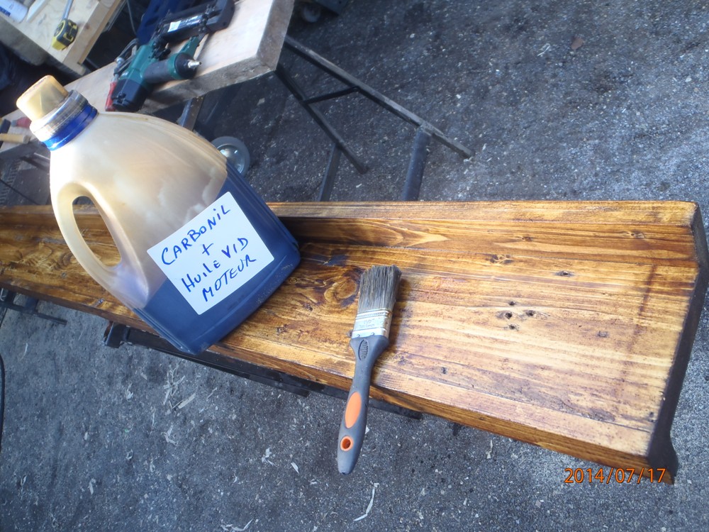

Une première couche de protection maison, un mélange HomeMade comme toujours sur des bois qui sont a l'humidité.
Bientôt le placement sur les consoles, PapyKy.
Last edited by Admin : PapyKy on Thu 17 Jul - 13:51 (2014); edited 1 time in total

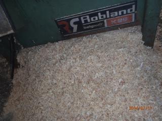

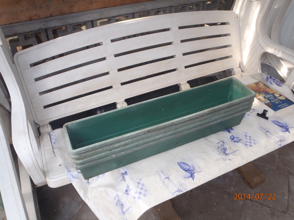

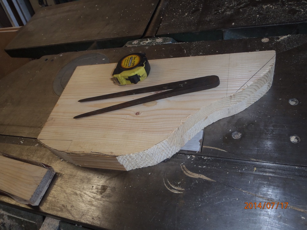

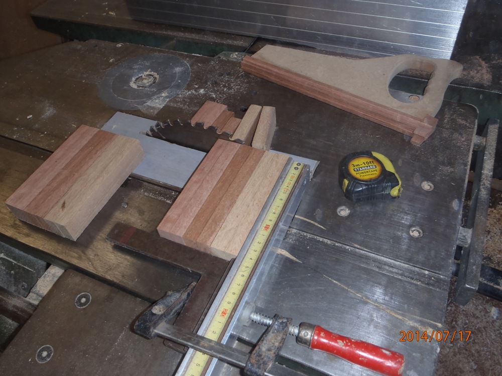

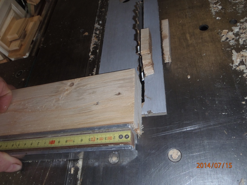

PostPosted: Thu 17 Jul - 13:16 (2014)    Post subject: Fabrication de jardinières & supports pour fleures & plantes Reply with quote

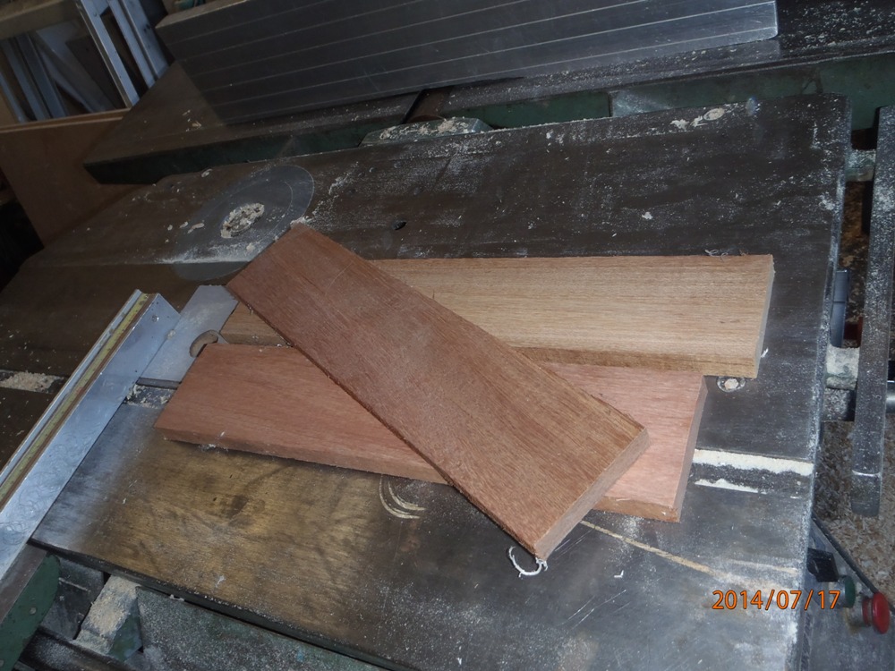

Mais pour placer les jardinières en béton, et oui c'est lourds, on comprend mieux pourquoi c'est si costaux.
Faut pas placé les bac directement sur le bois, donc des cales sont utile en bois dur a placé dessous, de la 'Palette' encore, eh oui.
Ce fait déjà beaucoup de copeaux (chip en US),
Mais cette petite 'Robland' en a déjà fait pas mal depuis sont achat en

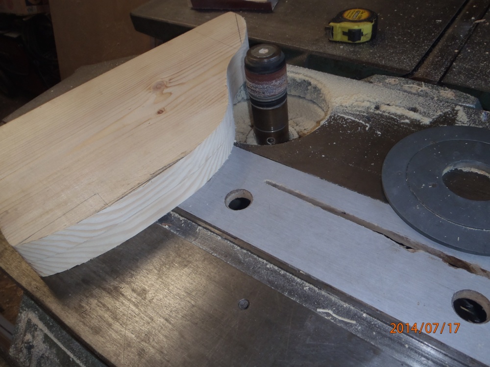

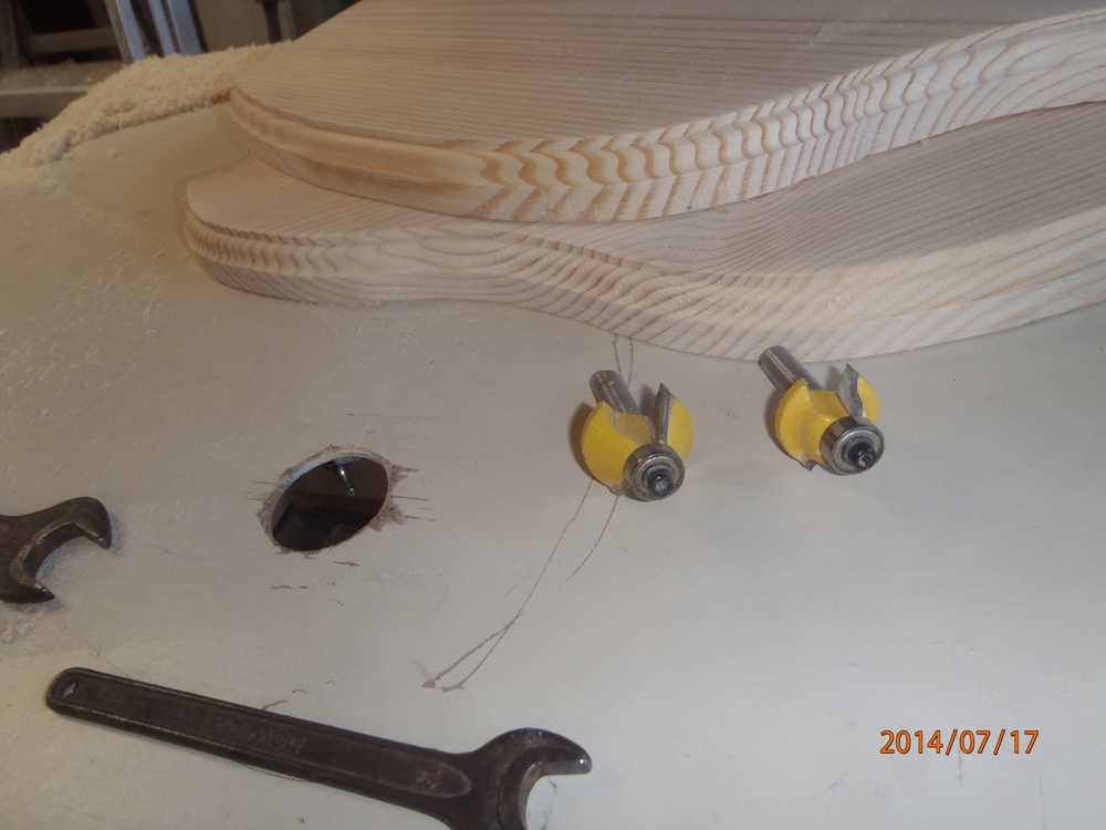

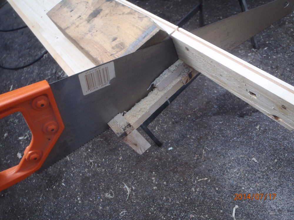

PostPosted: Thu 17 Jul - 13:38 (2014)    Post subject: Fabrication de jardinières & supports pour fleures & plantes Reply with quote
Garniture et servira aussi pour le maintien latéral.
Un bout "recup's" sur un chantier qui jetais des chutes de toiture d'une nouvelle construction, 600 Mm en 4/4 x 200.
Collé ensemble avec du double face, découpe a la ruban et poncé a la toupie, .
Une petite finition a la fraise sous table, et c'est prés a être fixer latéralement.

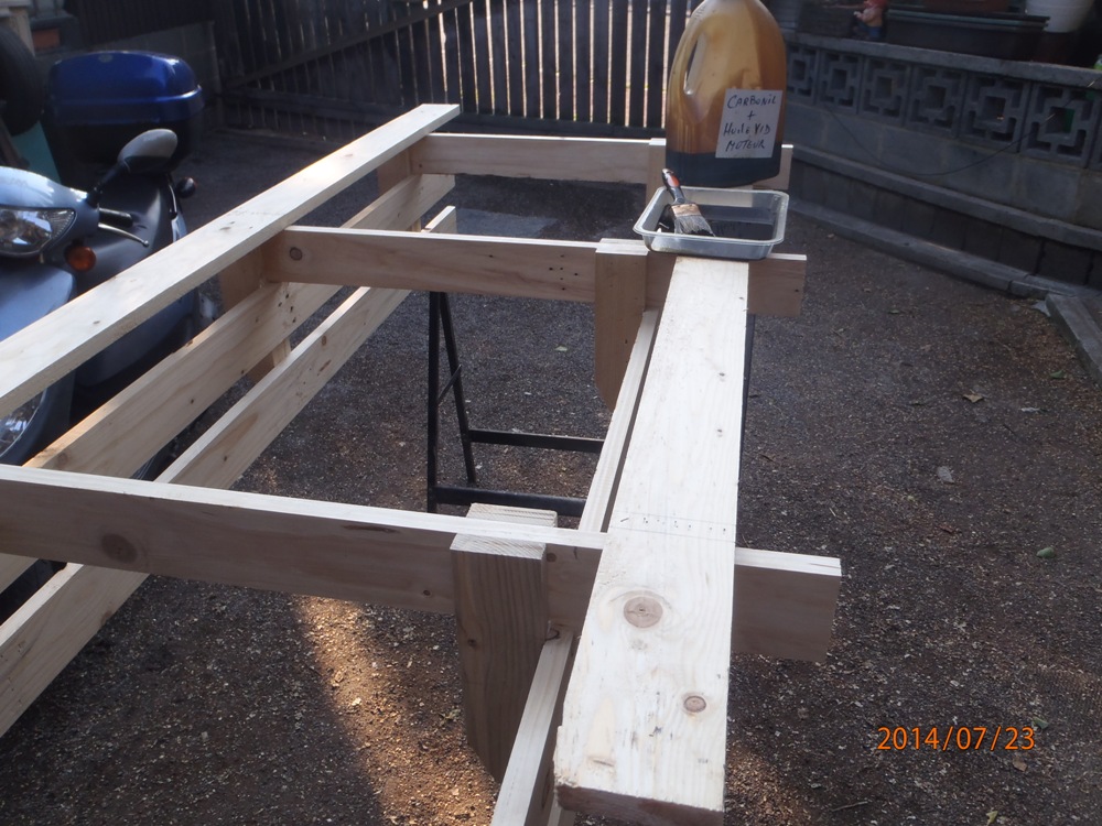

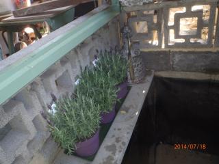

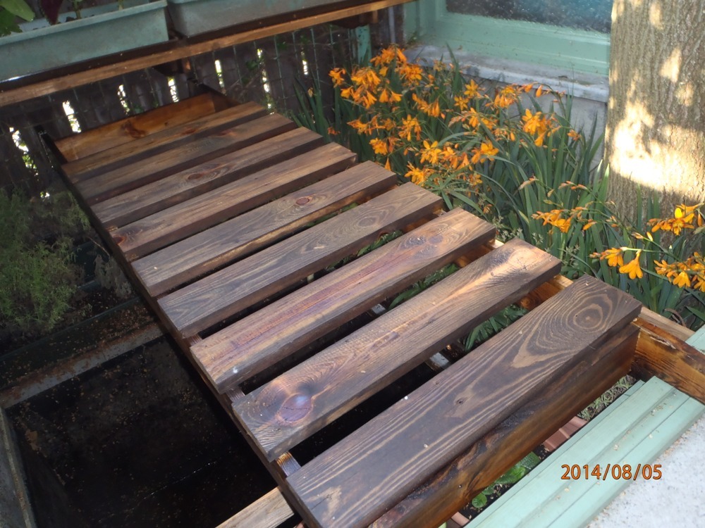

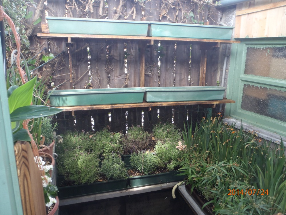

PostPosted: Thu 17 Jul - 20:31 (2014)    Post subject: Fabrication de jardinières & supports pour fleures & plantes Reply with quote

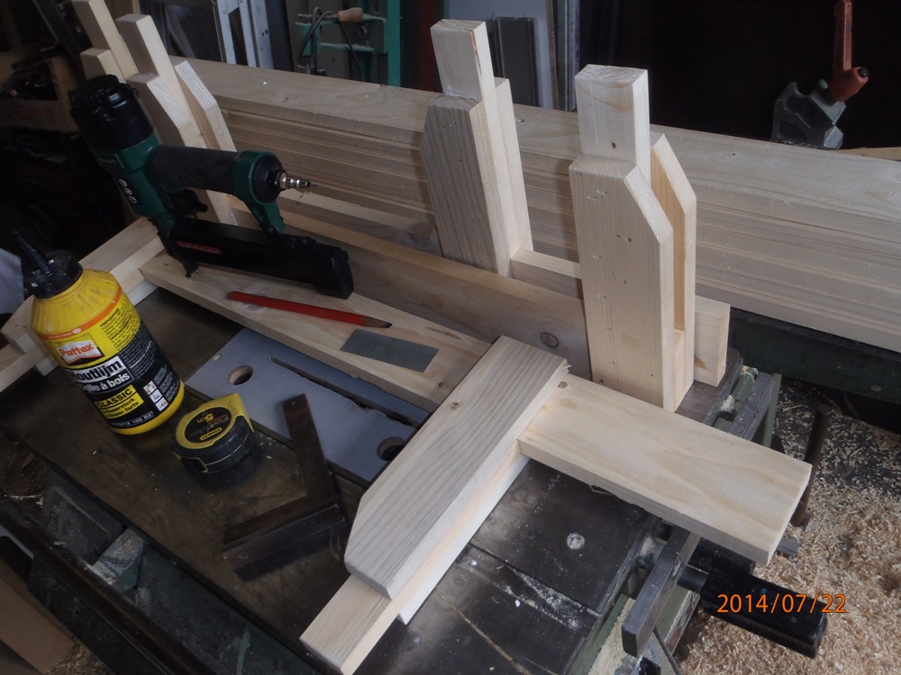

Montage final.
3 heures après la première couche, la seconde, on voie bien que tout est rentré dans ce bois qui boit comme une éponge.
Placement sur les consoles et fixation de garniture qui sont protégé de la même façonet les copeaux sur le sol, pour en péché les 'Cruhaux". (terme Wallon).
Et MamyJoe, est ravie de bientôt mettre des plantes dans les jardinières, qui a bien fait les vitres.
Cela est presque fini, PapyKy, enfin pour moi.

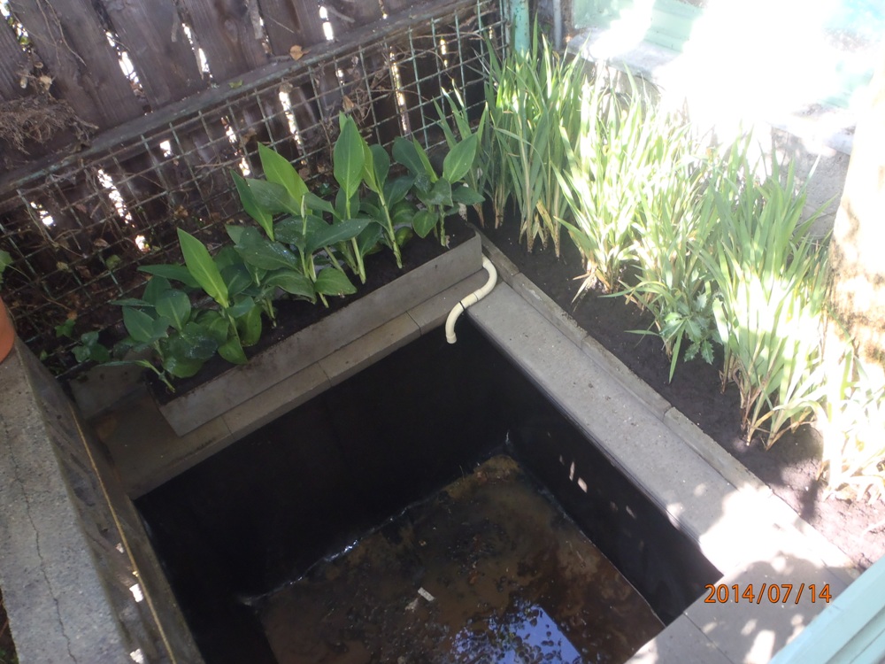

PostPosted: Sun 20 Jul - 12:55 (2014)    Post subject: Fabrication de jardinières & supports pour fleures & plantes Reply with quote
La suite et fin, non mais....
Des rosiers basse tige, du papyrus et de la lavante.
Qui sont réparti dans des bacs pour agrémenté le bocal a poisons,
NON il y en a pas encore,
Vue de l'extérieur.
vue de l'intérieur.
Reste que MamyJoe a fait du boulot, A++, PapyKy.

Pendant que MamyJoe, fait le garnissage des bacs a plantes.
PapyKy, lui il rabote des planches de palettes, 4 faces, et les coupes.
Collé, clouté pour allez plus vite, pour faire ??, un bac de 1200 x 300 sur une hauteur total de +/-400 Mm.
Prix de revient, colle, clous et quelques KW pour la combinée (Robland achetée en 1986).
Et le protège par produit HomeMade habituelle.

Et cette machine Robland a encore fait des 'chip' ce jour.
Pour placé les pots suspendus que MamyJoe avais acheté hier a la 'Broc'.
Comme on peut le voir ce Car-Port rien est droit, en forme de trapèze, monté en 2006.
Eh bien oui, cette machine achetée neuve pour l'usinage de l'intérieur de mon THC. (TrafficHomeCar) Bois de chêne.

Je ne trouve pas beau, depuis que je coupé le lierre qui envahis tout, je sais bien que cela va revenir.
Mais comme j'ai encore des bacs a fleures de 600 Mm, je vais pouvoir les placer sur cette clôture.
Quelques planches de récup'pal raboté 4 faces et coupé a la bonne dimension.
Et un peu de colle et clous, et les consoles sont faite.
A++ pour la suite, PapyKy.
PostPosted: Wed 23 Jul - 21:26 (2014)    Post subject: Fabrication de jardinières & supports pour fleures & plantes Reply with quote
En cour de montage, colle et cloueuses.
Un détail de la construction.
Protection habituelle HomeMade.
A bientôt pour le placement sur la clôture, Papyky.

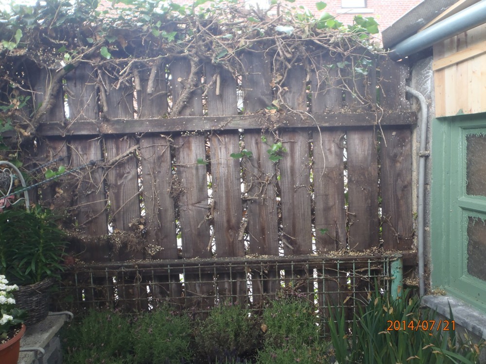

PostPosted: Thu 24 Jul - 20:35 (2014)    Post subject: Fabrication de jardinières & supports pour fleures & plantes Reply with quote
Le placement.
Le lier qui a été coupé va repoussé de plus belle a travers la clôture, qui va faire ressortir les petites fleures que je placerai dans les bacs.
Apres l'avoir protéger comme toujours.
Comme sur cette clôture en métal
 (fabriquée il y plus de 35 ans)
Sur lequel est placé des planches de 3/4-15,
placée il y a 30 ans et qui sont toujours dans un bonne état, malgres le lierre qui en a pris le support.
Et le voila quelques semaine plus tard.

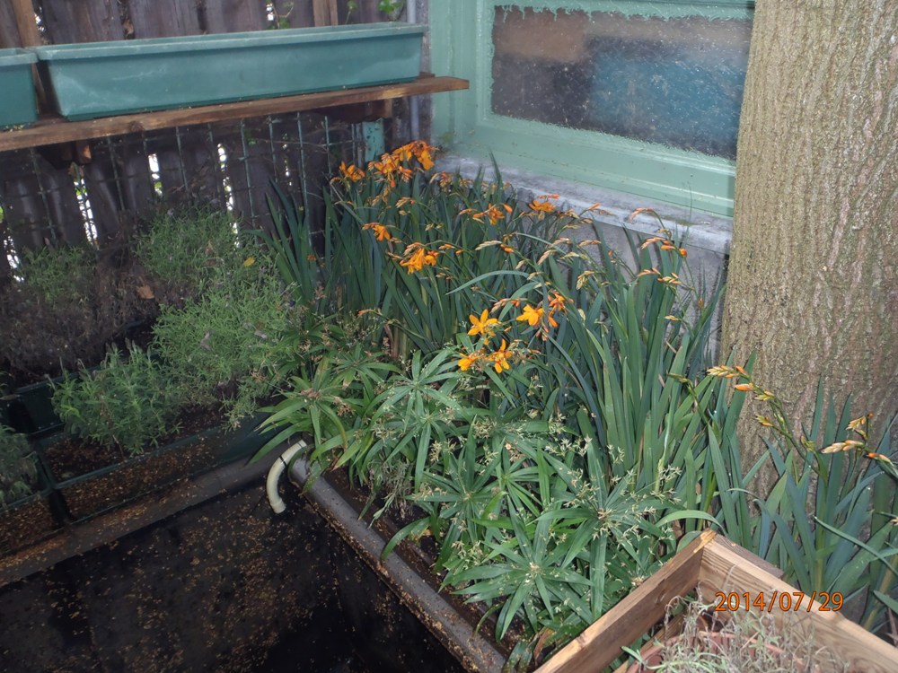

PostPosted: Tue 29 Jul - 22:55 (2014)    Post subject: Fabrication de jardinières & supports pour fleures & plantes Reply with quote
Voila de nouvelles plantes.
Achetée en broc, chez un vendeur privé, il ma vendu le reste (15 pots) pour 5 €.
De quoi remplir trois des quatre bacs, reste a remplir les bacs de terreaux.
A++, pour la suite, PapyKy.

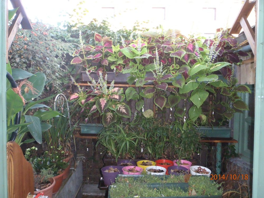

PostPosted: Tue 5 Aug - 19:57 (2014)    Post subject: Fabrication de jardinières & supports pour fleures & plantes Reply with quote
Et bien voila les fleurs pousse bien.
Plus facile avec cette passerelle pour l’arrosage et entretien,
Et les voila quelques semaine plus tard.

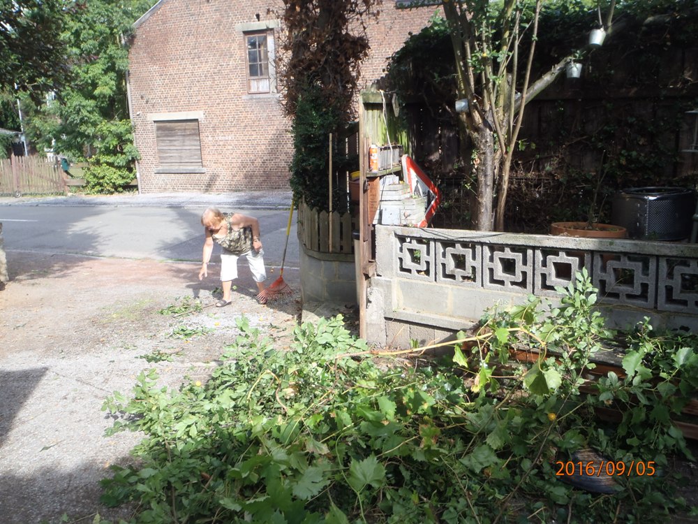

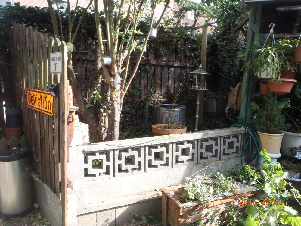

PostPosted: Tue 6 Sep - 09:31 (2016)    Post subject: Fabrication de jardinières & supports pour fleures & plantes Reply with quote
Le lierre et envahissant dans le bac a fleurs et couvre tout, Donc la coupe est obligatoire,
Et MamyJoe a fait le ménage, c’était pas un luxe, et meme la vigne était de la partie, a l'assaut du peuplier.
Un pieds de vigne venu du Luxembourg, il y a plus de 15 ans, et qui porte tout les ans 5/6 grappes de fruits.
Cela est déjà beaucoup plus beau, A plus MamyJoe & PapyKy.

Je termine mes deux bacs a plantes qui eux sont a demeure,
Fait en béton lors du placement du trottoir en 20xx.
Donc toujours avec du 'RécuPal',
Cela prend du temps mais c'est 'Gratis', car, au vu des prix des GSB.
Bien voila le montage, toujours identique.
Voila reste a placer autour d'un qui est replanté.
Mais celui la est plein de racine des plantations qui on été coupée, et repousseront au printemps.
L'aspirateur est mis a contribution, pour sortir la terre, sans cassé les racines.
Deux petit sapins et trois buis sont placer entre les racines,
Le terreaux est placer pour sa mise a niveau.
Voila c'est terminé pour cette année 2017, A plus, PapyKy.
