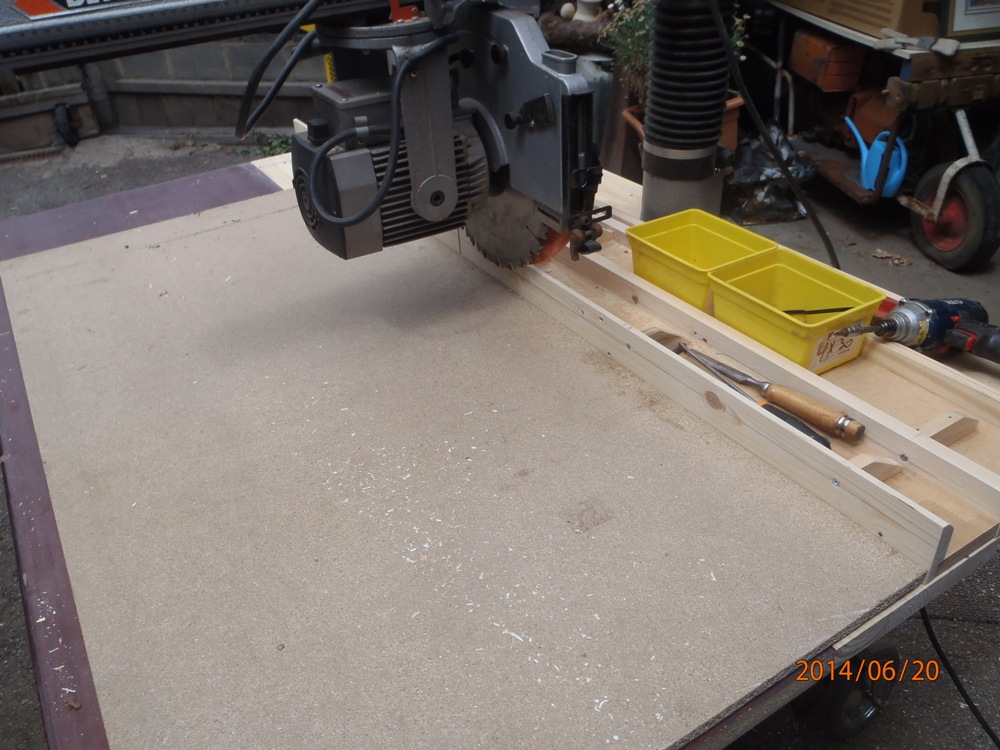

Voici une scie Radial DeWalt que je vient de reconditionné et avec lequel je vais recoupé les châssis.
Donc remise en dimension de ces ouvrants de fenêtre en bois pour les placer.

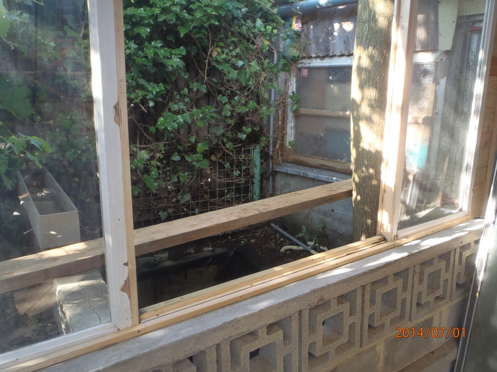

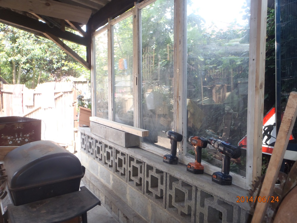

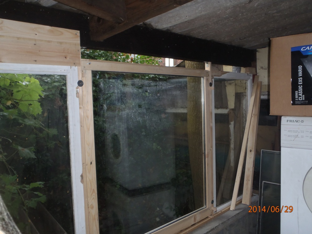

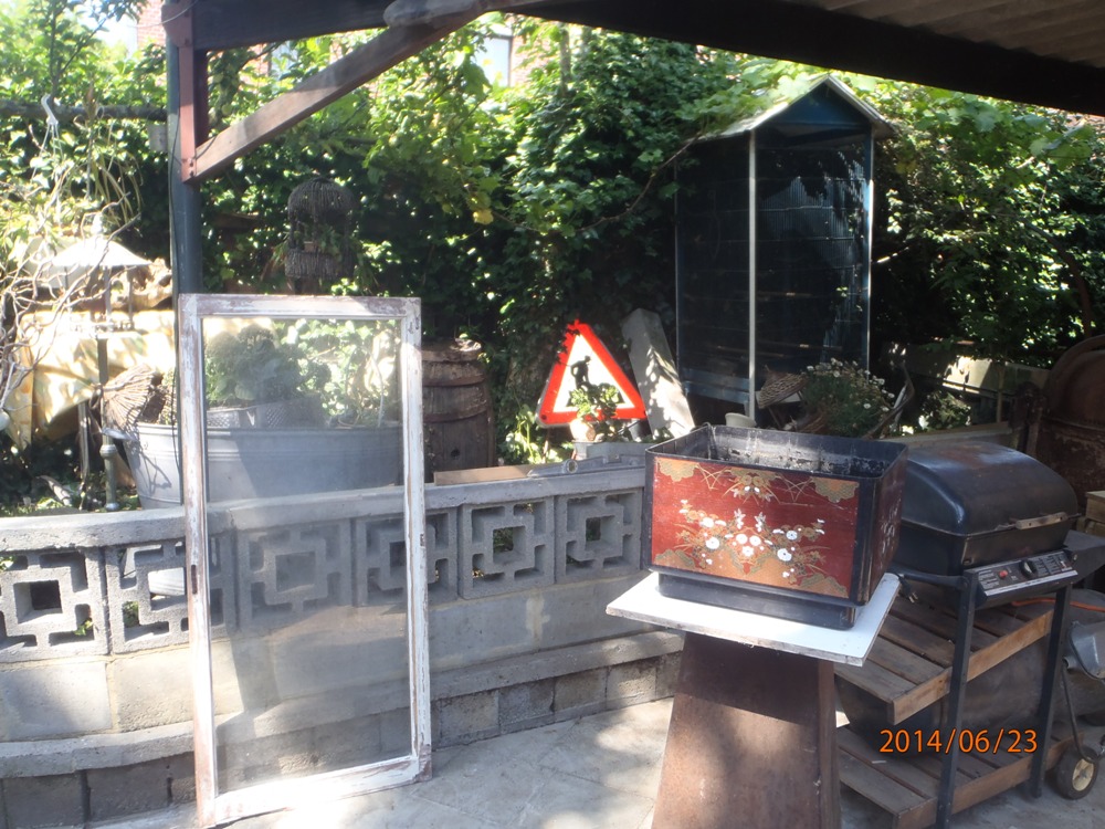

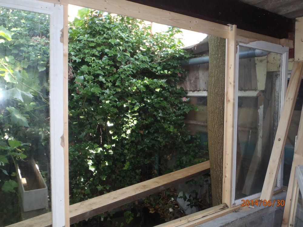

PostPosted: Mon 23 Jun - 22:40 (2014)    Post subject: Ajout de fenêtre a un 'Carport'. Reply with quote
Les ouvrants de fenêtres qui vont devenir des fixes.
Car trop de courant d'air, surtout en hivers, le Car-Port est plein de neige.
Ce cadre est fixer sur le poteau en acier par intermédiaire d'une planche qui reprend la mise a la verticale au nivaux.
Je sais bien qu'il-y-a le mur et la poutre qui ont des inclinaisons opposée pour l'évacuation des eaux.
Mais seront comblée par une rive placée par la suite.

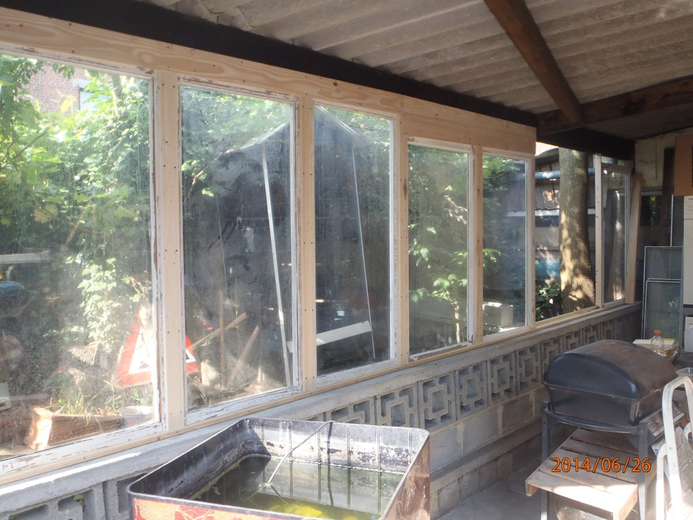

PostPosted: Tue 24 Jun - 11:16 (2014)    Post subject: Ajout de fenêtre a un 'Carport'. Reply with quote
Et de 4, il en faut encore.
Vu de cette facon ce sera tres bien, une fois mis en couleur, ce que je n'aime pas faire.

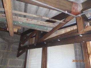

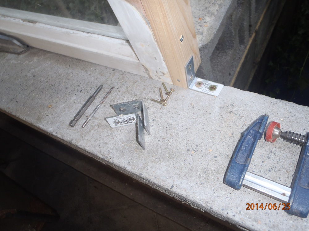

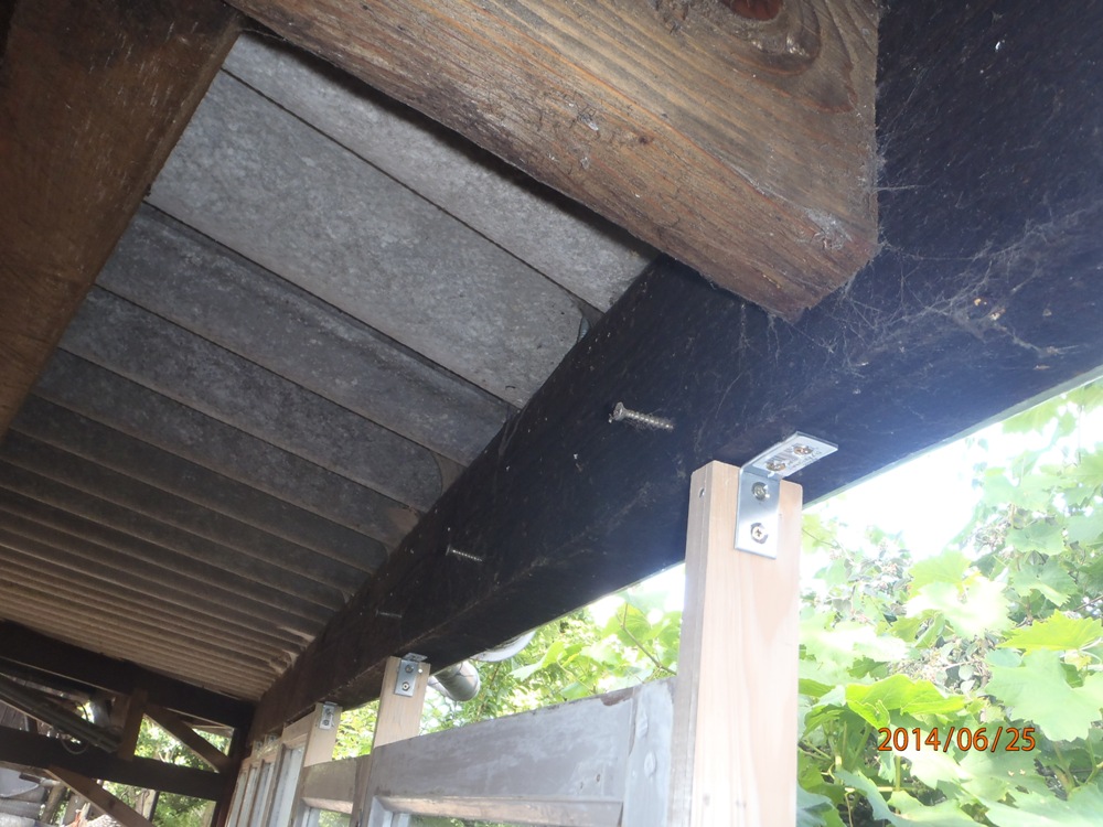

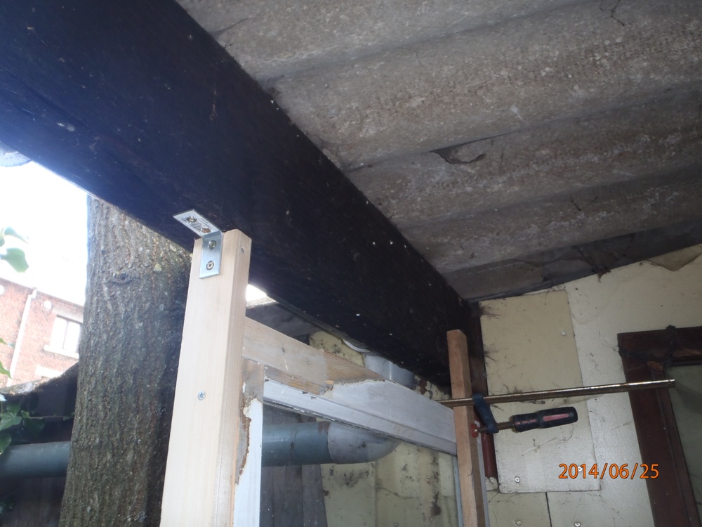

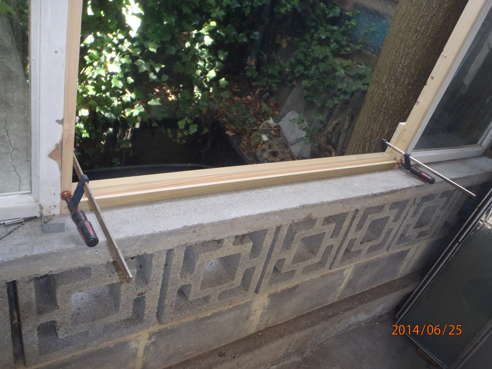

PostPosted: Wed 25 Jun - 15:05 (2014)    Post subject: Ajout de fenêtre a un 'Carport'. Reply with quote
La fixation.
En bas un équerre fixer sur une latte qui fait la hauteur de l'espace, compris entre le mur,
et la poutre du toit qui en bois, protégé au carbonyle et huile de vidange.
Cette dernière fenêtre sera fixée en bout par un équerre et un double coins sous la charpente.
Une fausse travers est profilée pour correspondre au bas des châssis utilisé,
Et qui sera fixer dans le mur, apres traitement, comme la charpente du toit.

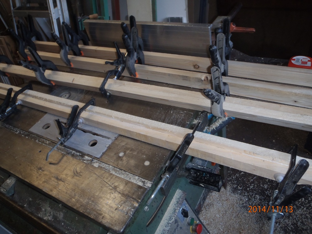

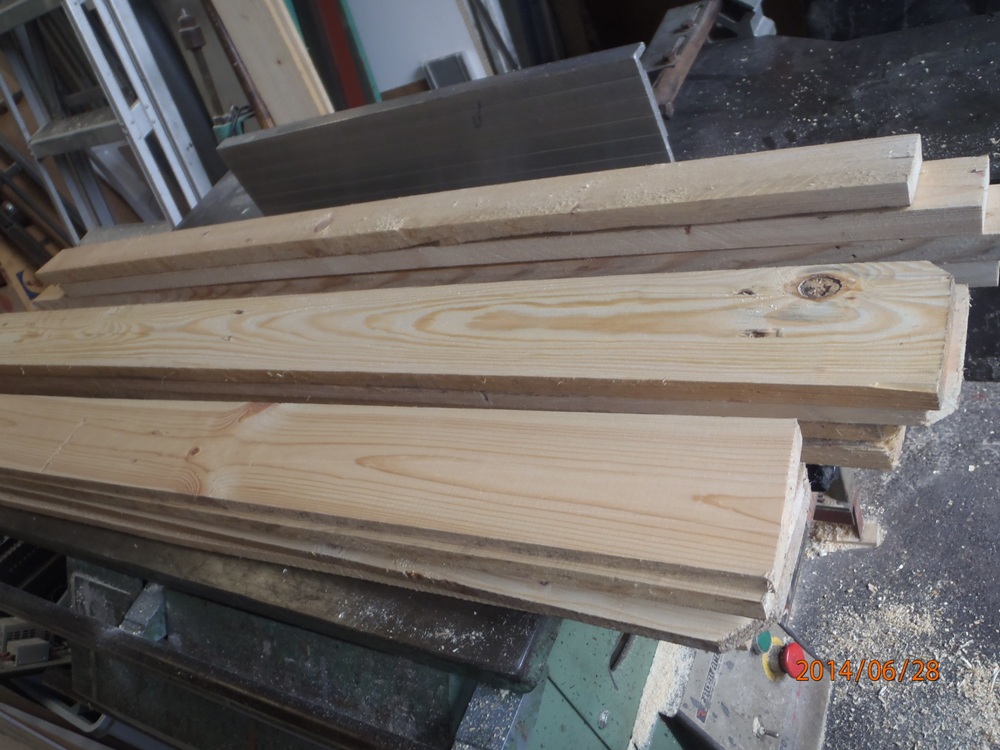

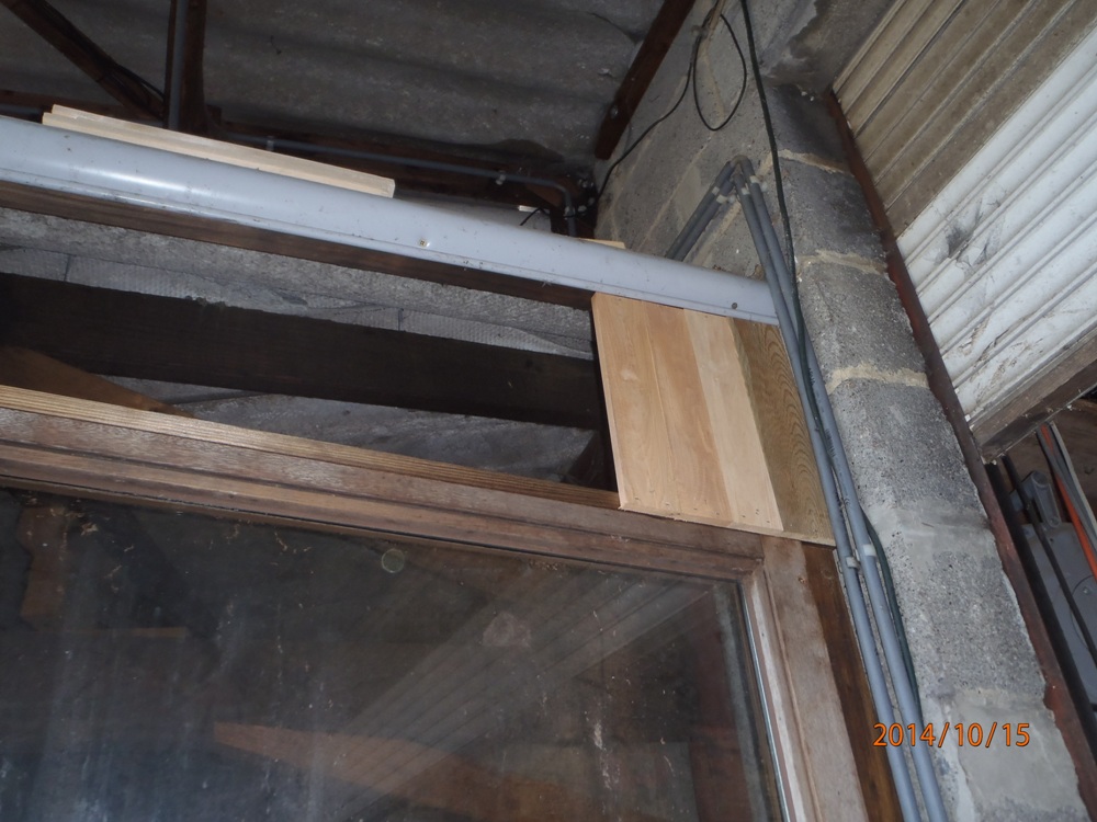

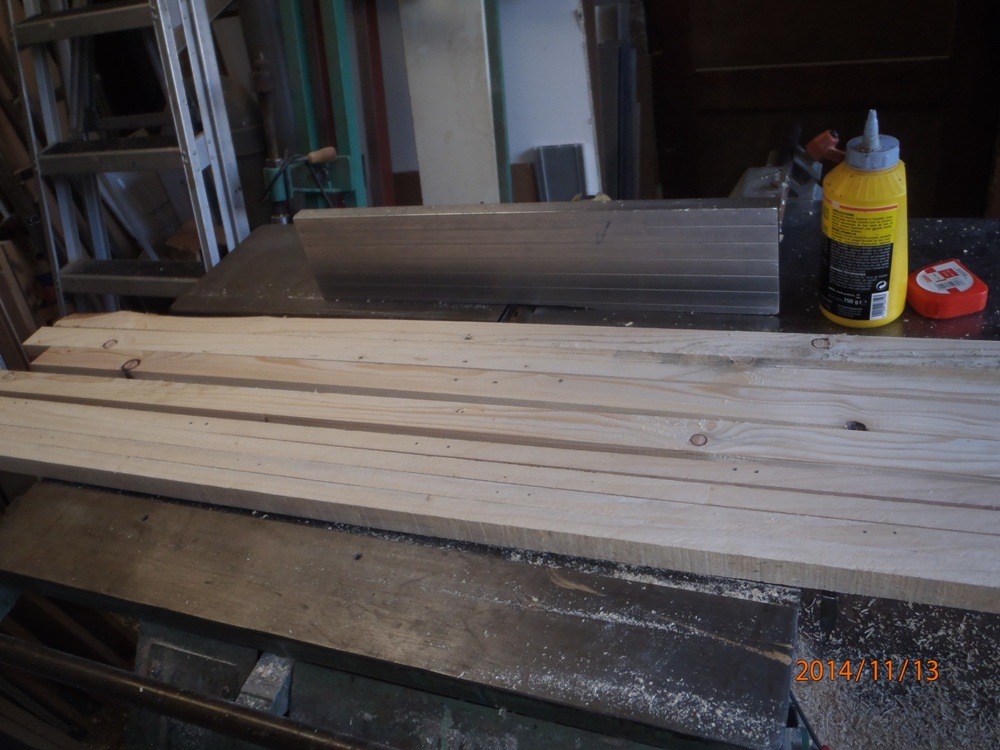

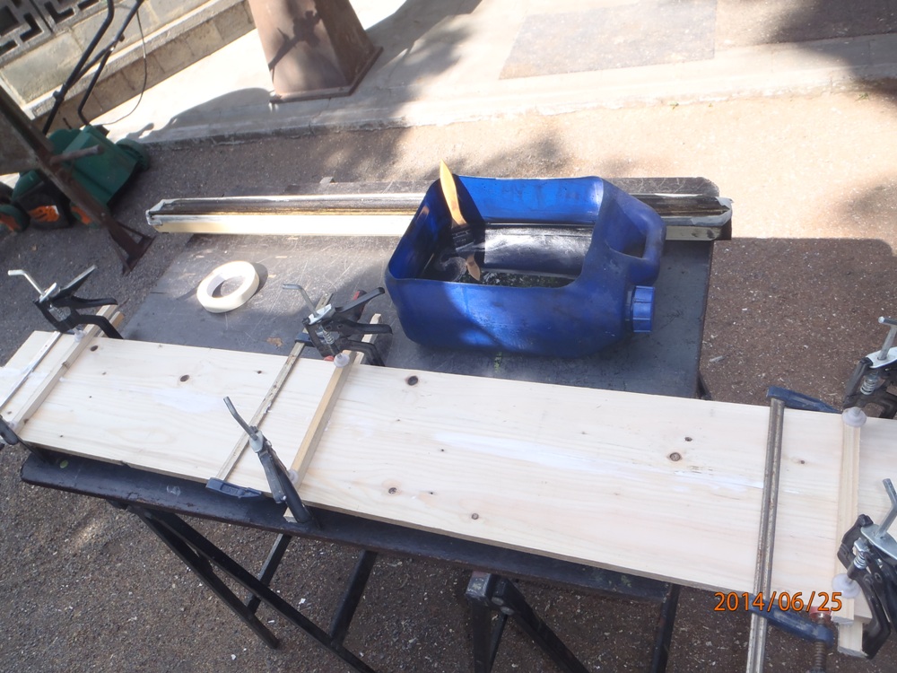

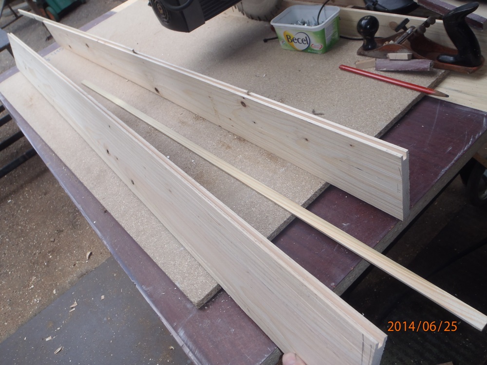

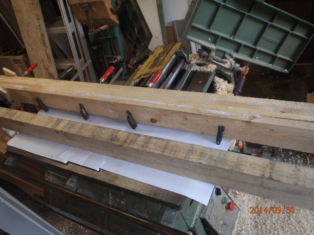

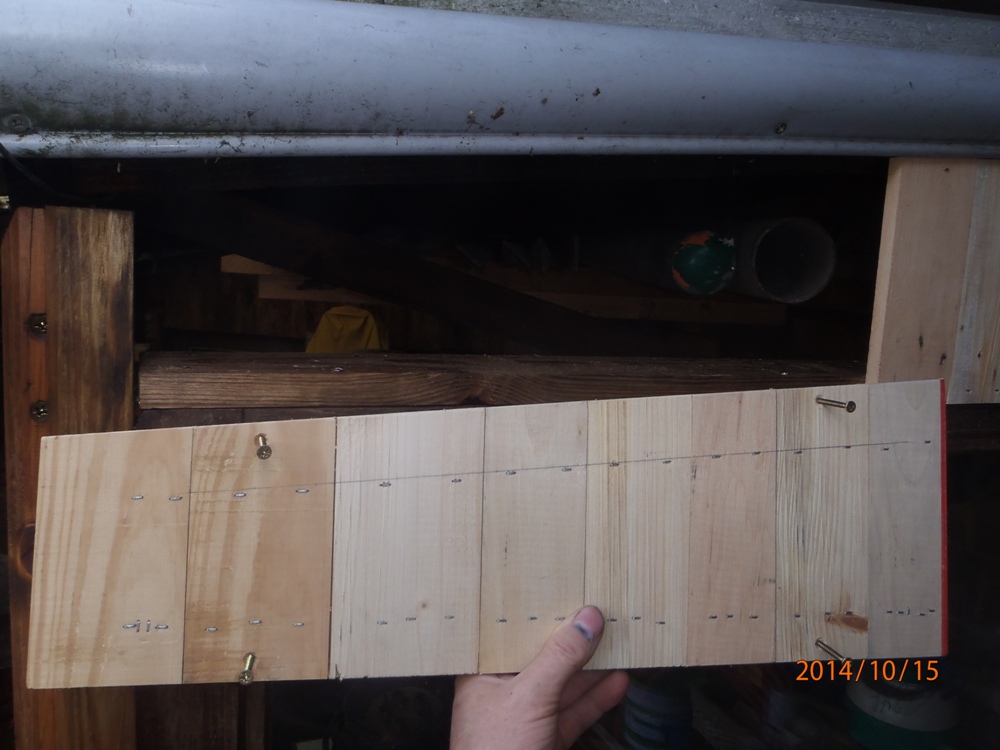

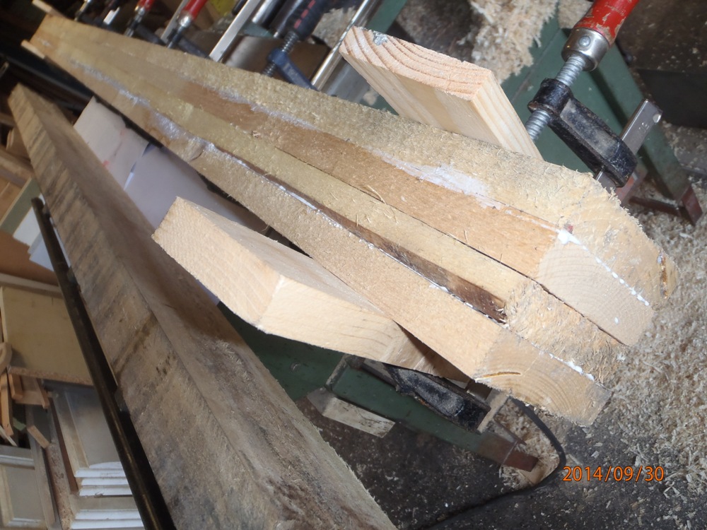

PostPosted: Wed 25 Jun - 18:53 (2014)    Post subject: Ajout de fenêtre a un 'Carport'. Reply with quote
Fermeture de la partie supérieur, mais pour la suite, il me faut une planche de 200 Mm, et bien avec deux petite, l'on va en faire une large.
L'autre série de châssis est plus petit, donc planche de 200 x 10 MM est langueyée.
Une heure de collage sous presse, et l'on pourra la placer sous la raboteuse.
Simple quand l'on a tout pour le faire, NON ??.
Tout ces bois sont des récupération de palette démontée y il y plusieurs mois.
Reste a la coupé suivant les dimensions, 200 d'un coté et 180 Mm de l'autre.
Restera a faire la même chose a l'extérieur.

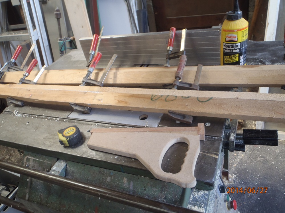

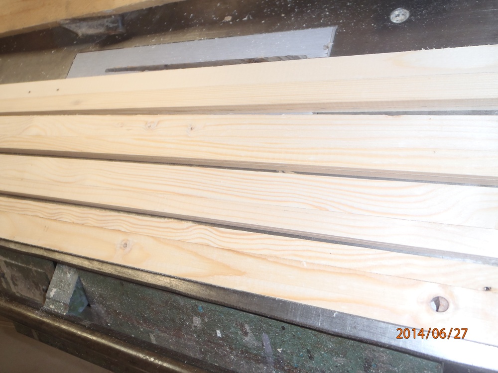

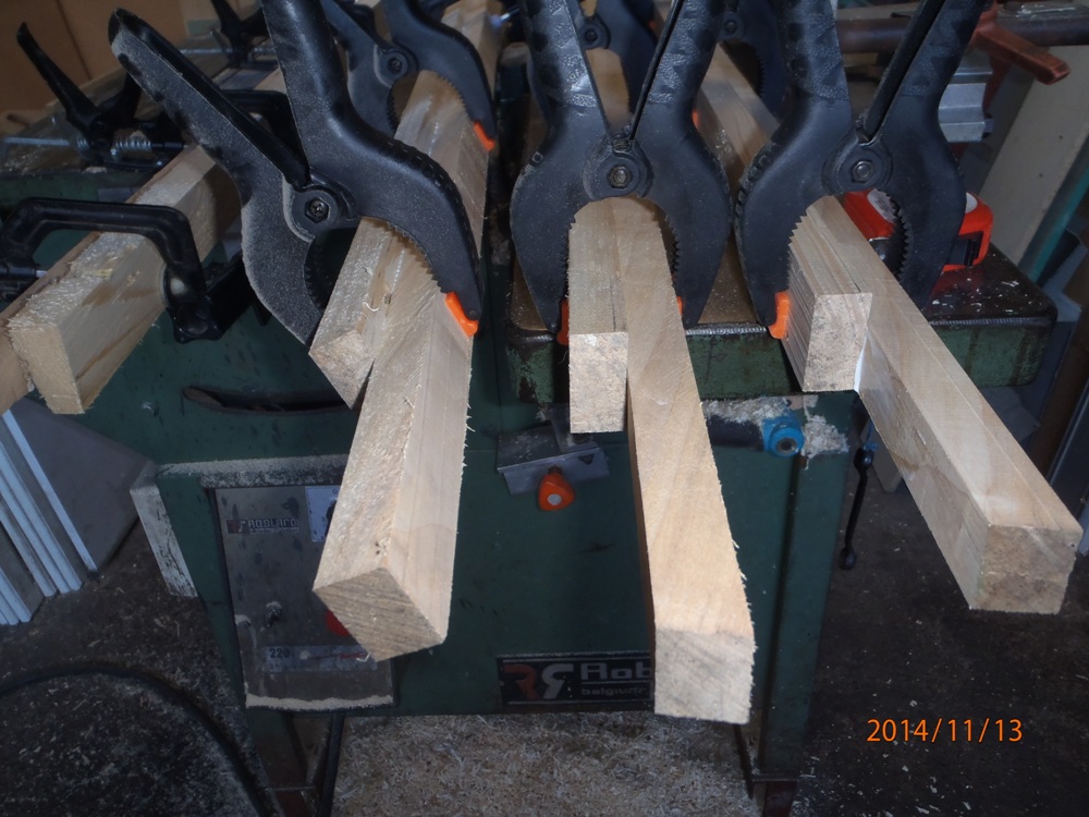

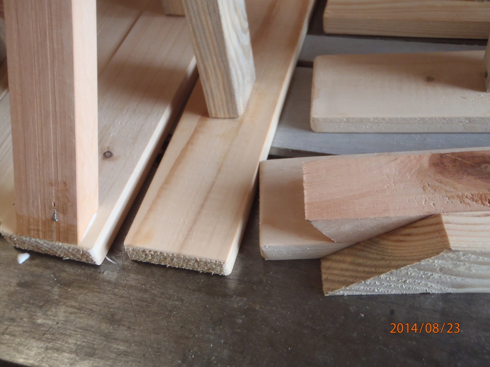

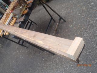

PostPosted: Fri 27 Jun - 12:51 (2014)    Post subject: Ajout de fenêtre a un 'Carport'. Reply with quote

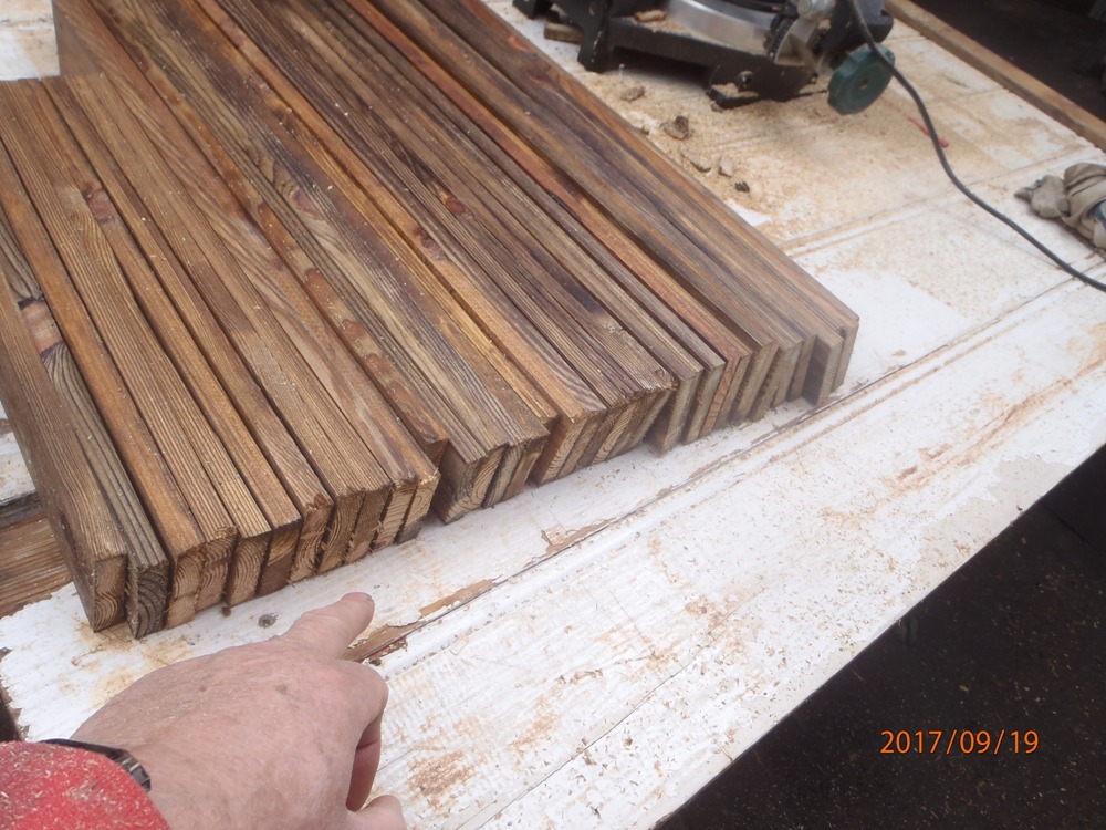

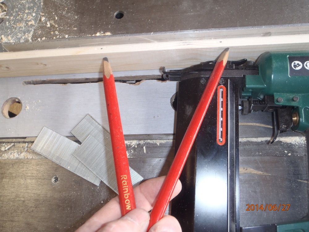

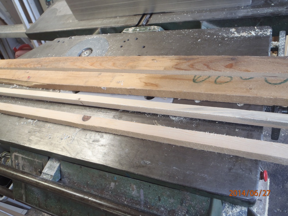

Pour faire les couvre-joint extérieur.
J'ai besoin de lattes de 40x12 Mm, alors contre collé des chutes.
C'est toujours de la récup de palettes, collage a plat joint.
Et ensuite dresser deux face, et rabotage a 12 Mm et recoupe a 40 Mm.
Reste a les coupé a longueur et faire un chanfrein a 45° a la circulaire.
A++, que du Grato's PapyKy.

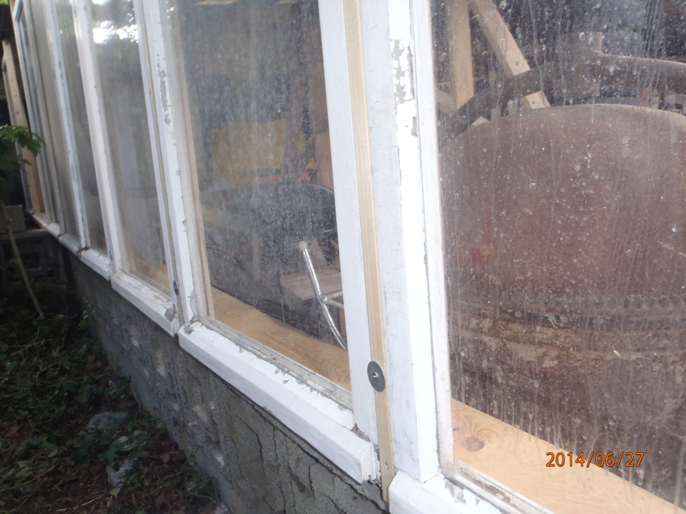

PostPosted: Fri 27 Jun - 19:33 (2014)    Post subject: Ajout de fenêtre a un 'Carport'. Reply with quote
Et bien voila coté parterre de fleures, que c'est beau quand ces est bien entretenu, Eh MamyJoe, prend en model, car pour moi la terre est trop basse.
Enfin ce qui l'en reste car MamyJoe a ressemble tout d'un coté  pour pouvoir travailler avec peu de place.
Comme les lattes de jonction sont des petit bois contre-collé, J'ai renforcé le collage par des clous tout les 8/9 Cm avec pour avoir facile le guide de la combinée.
Reste a utilisé un pot de couleur et pinceau pour protégé ce bois de Récupéré, orage est sur le village, donc ce ne sera pas tout de suite, PapyKy.
Last edited by Admin : PapyKy on Mon 7 Jul - 00:00 (2014); edited 3 times in total

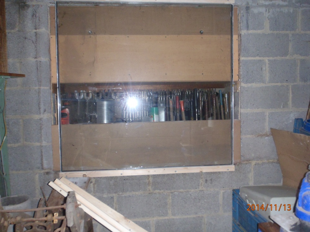

Dans mon stock de verre, j'ai un double vitrage de 1185 x 1000 x 21 Mm, juste le trou qui me reste a bouché.
Faut dire que j'avais mesuré avant de placer le dernier châssis du fond.
Dans mon stock de bois de récup, j'ai trouvé de quoi faire le cadre de ce DV.
Une fois coupé et dégauchi et refendu, reste a coupé a longueur, pour faire le cadre en 12 partie qui seront collée dos a dos en fessant office de battées.
Et la suite sera pour plus tard, PapyKy.

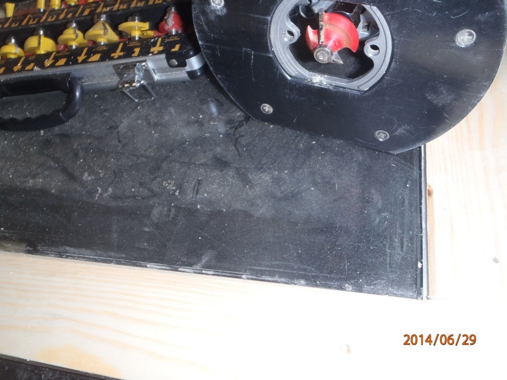

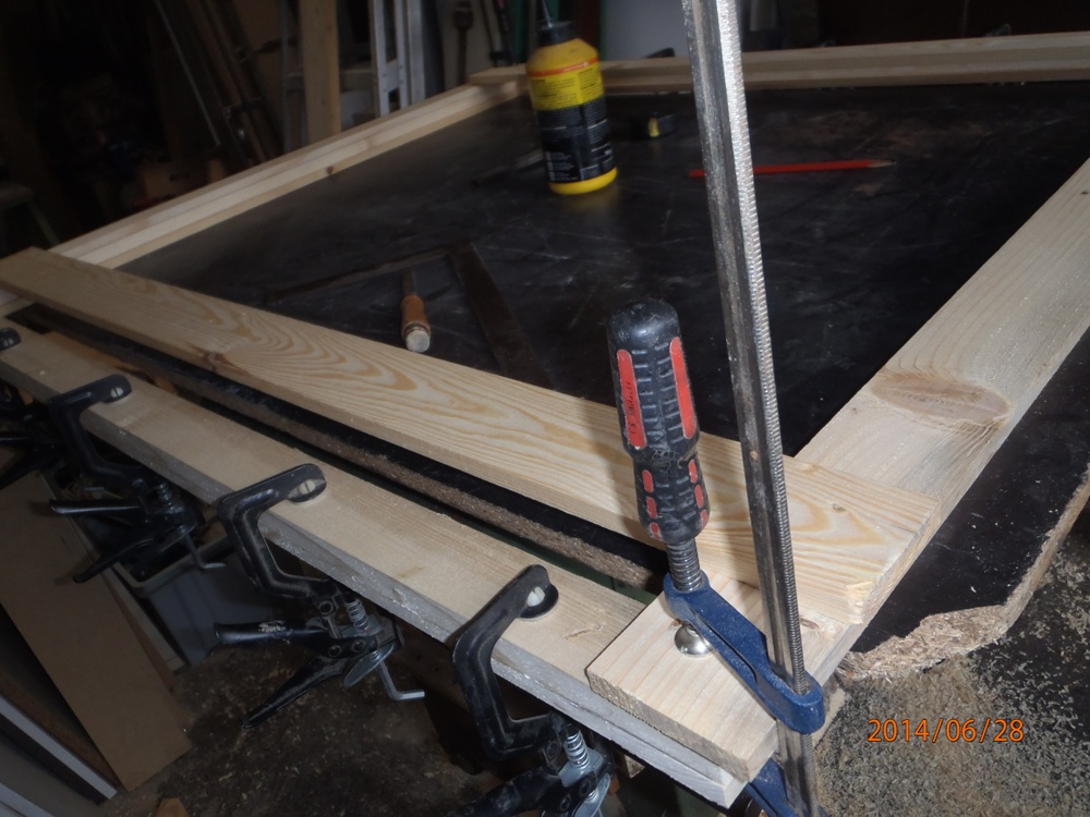

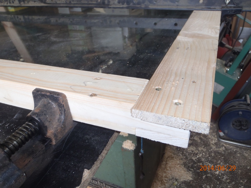

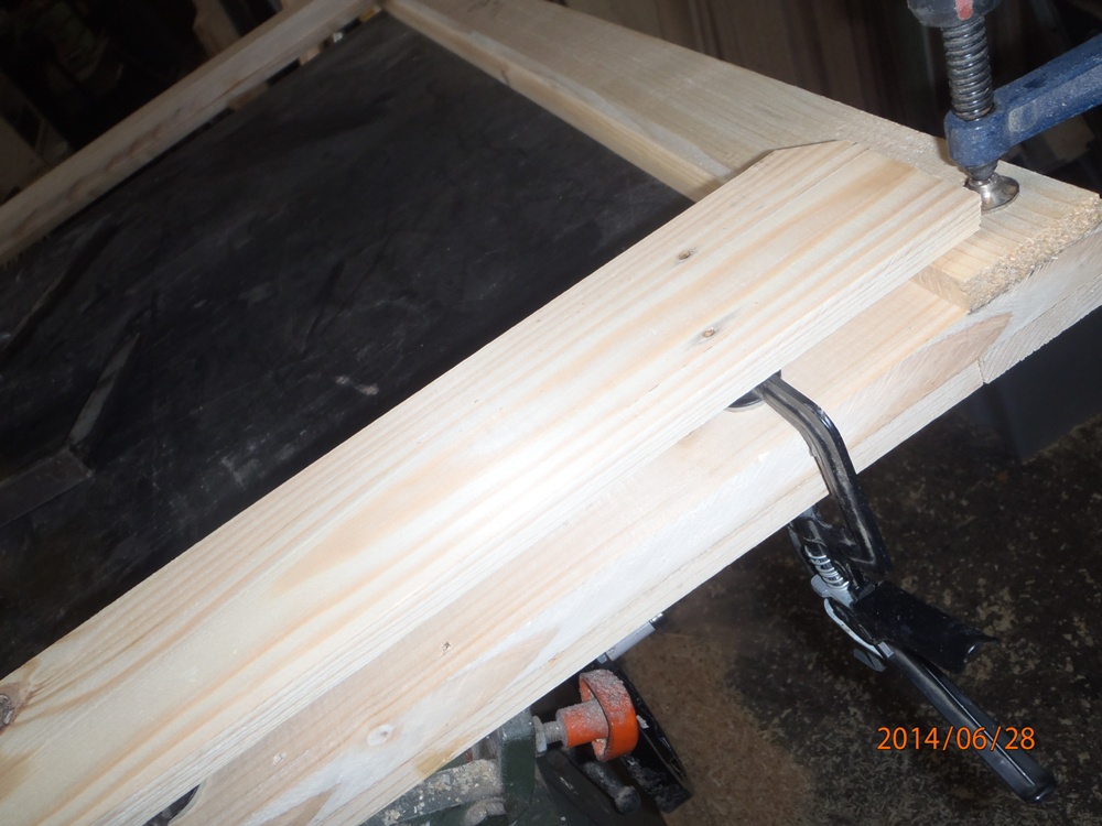

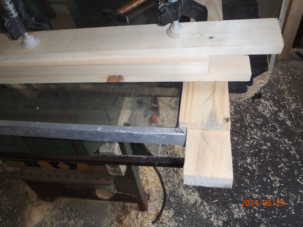

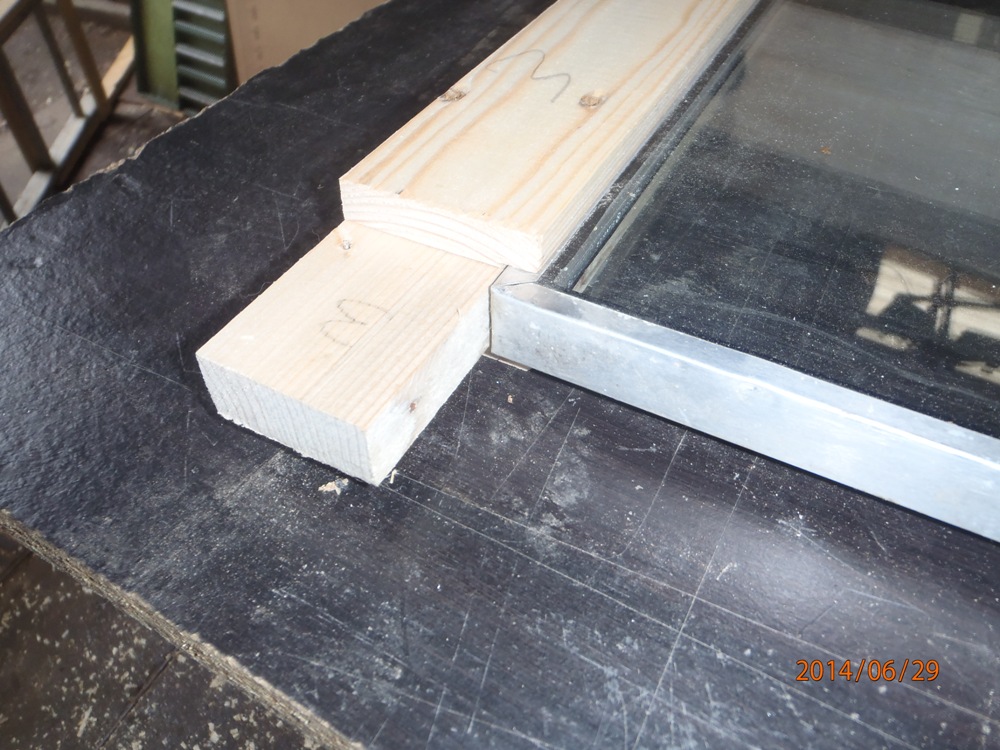

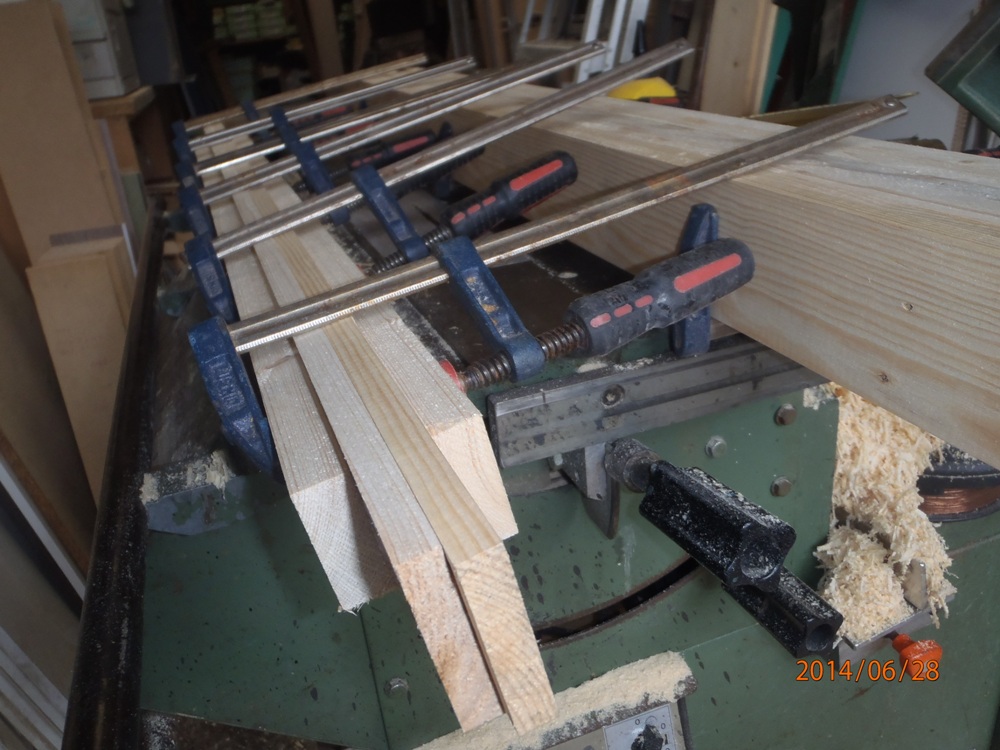

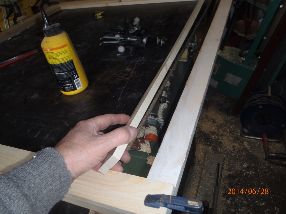

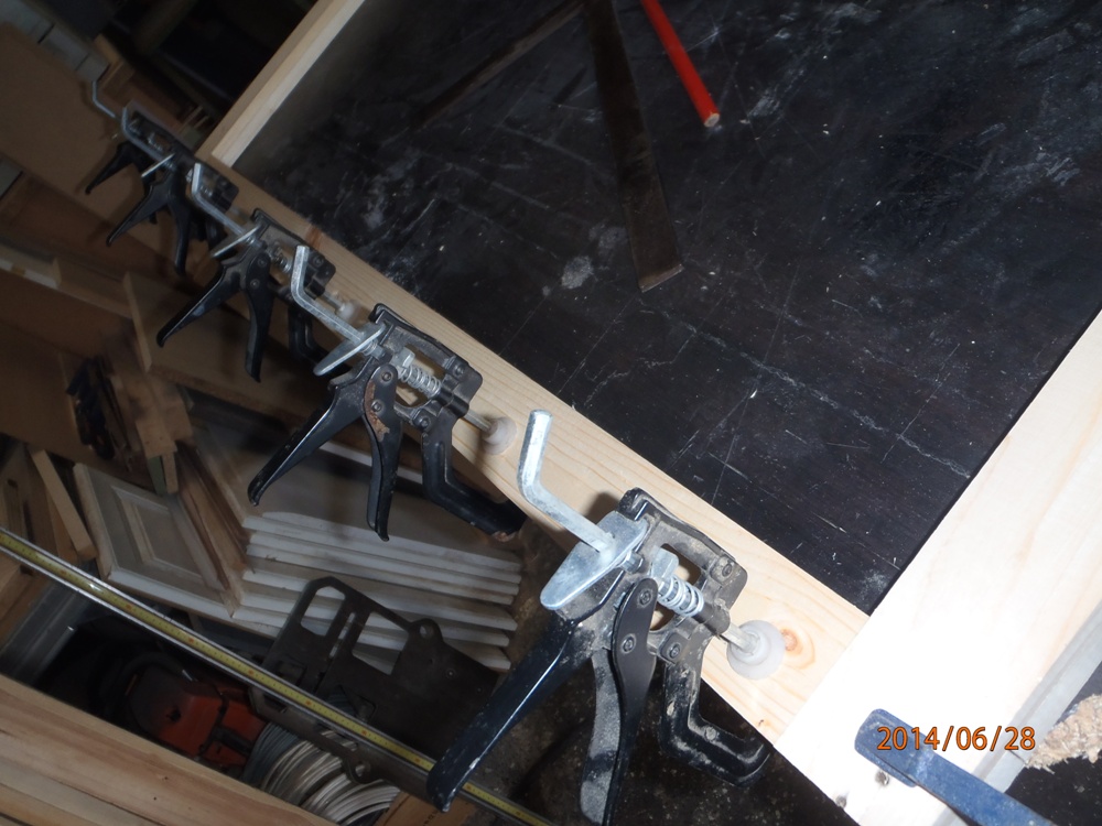

PostPosted: Sat 28 Jun - 20:20 (2014)    Post subject: Ajout de fenêtre a un 'Carport'. Reply with quote
Le début de l'assemblage.
Mise sous presse pour le collage des cotés, après les avoir coupé a longueur.
Traçage et découpe de la troisième planche qui sera collé ensuite sur les deux sous presse.
Restera a faire le collage des 3 planches des montant en elle et désassembler les quatre cotés ponçage et chanfrein des bord intérieur,
Et comme les assemblages des coins n'on pas été collé pour le placement de la vitre et vissage des coins après collage.
A demain, PapyKy.

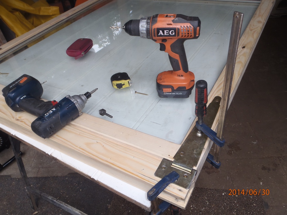

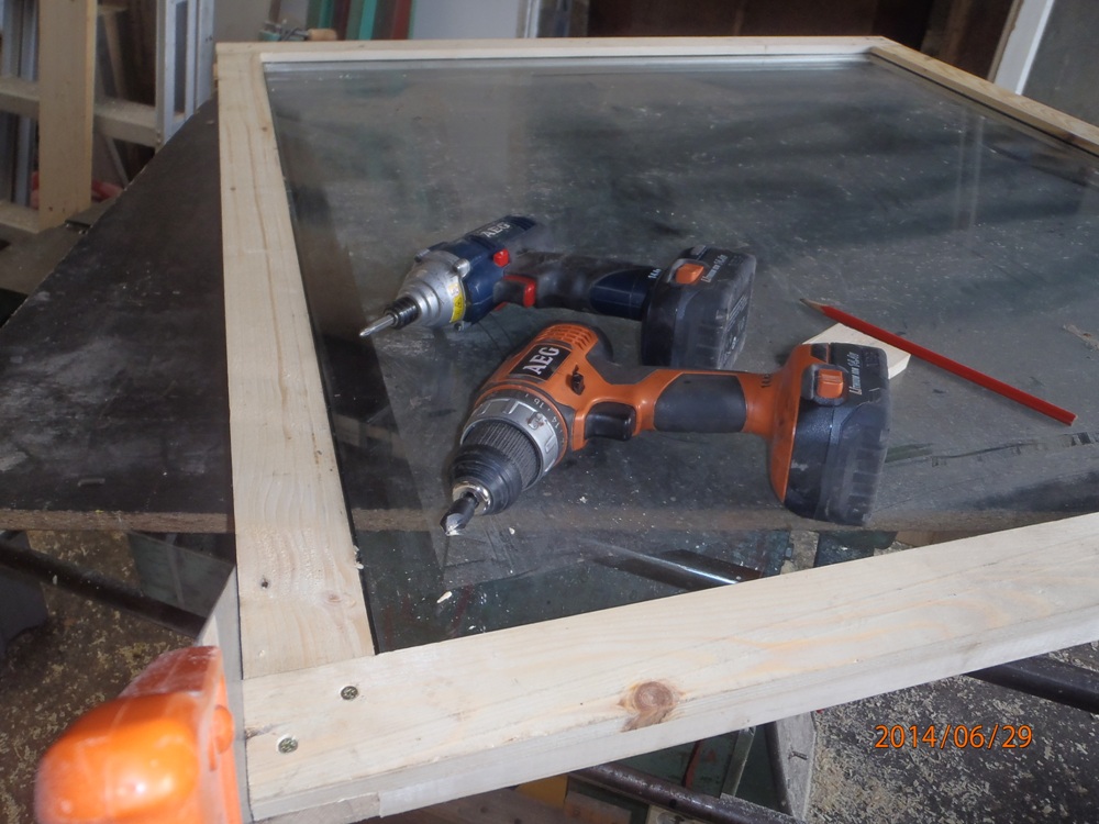

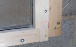

PostPosted: Sun 29 Jun - 21:58 (2014)    Post subject: Ajout de fenêtre a un 'Carport'. Reply with quote
Montage du châssis ouvrant.
Placement des montants sur le DV sous presses.
Les travers sont encore sous serre joint pour la présentation des enfourchements.
Apres serrage les enfourchements sont vissé des deux cotés et des clous sont placé tout les +/-100 Mm a la cloueuse, pour renforcé les collages.
Les bout sont coupé et passé a la ponceuse a bande pour la finition.
Un chanfrein est fait sur l'ensemble pour coupé les arrêtes des bois de récup, eh oui c'est des palettes.
Placement avec des coins pour le centrage de la baie, pour placé les butées intérieur extérieur.
Ce cadre sera suspendu sur deux charnières en haut pour sont dégagement vers le haut.
Reste encore pas mal de bois a travailler sont le re-fermage de l'ensemble, PapyKy.

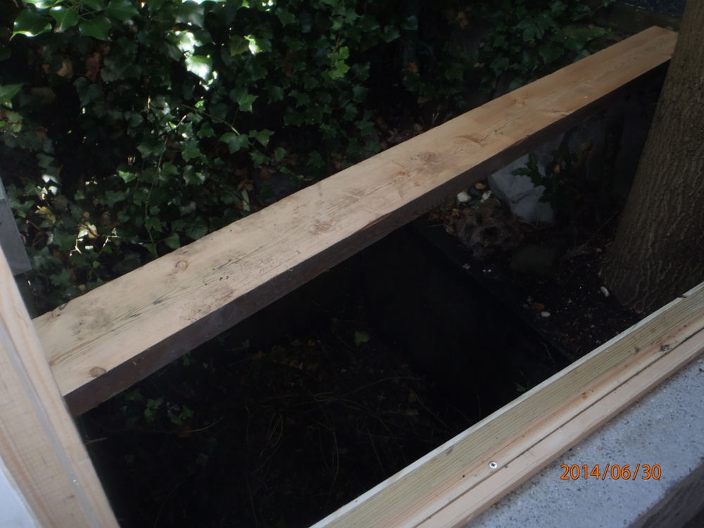

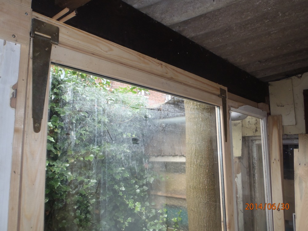

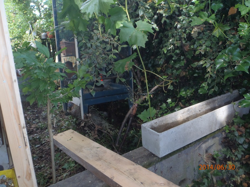

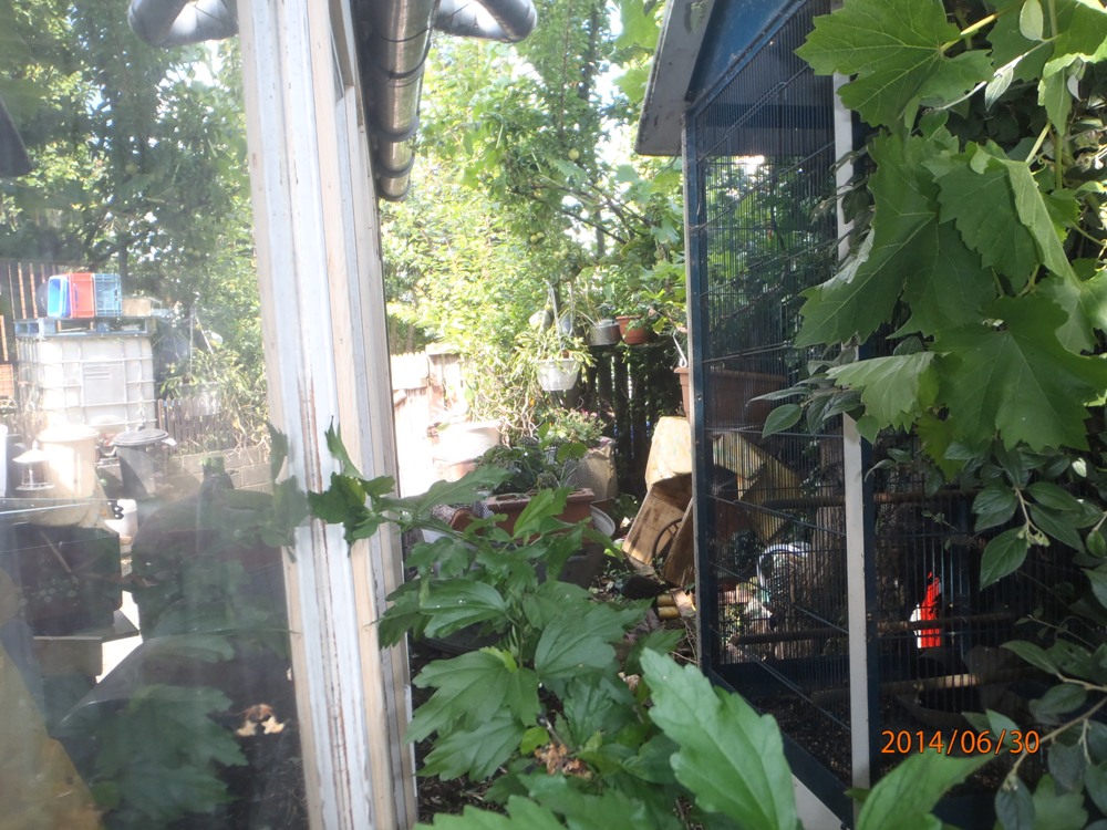

PostPosted: Mon 30 Jun - 13:40 (2014)    Post subject: Ajout de fenêtre a un 'Carport'. Reply with quote
Je vous présente le bac a fleures de MamyJoe.
C'est la jungle actuellement, mais MamyJoe ma promis de faire de sont mieux pour remédier a cela.
Sur la volière les deux pieds de vigne, Achetée au Luxembourg qui ce fait plaisir a grimpé sur le Bouleau et le lierre qui a la vie belle.
Le bocal a poisons qui est vide de c'est 1000 litres d'eau,
  ou il y avais pas mal de petits Koï.

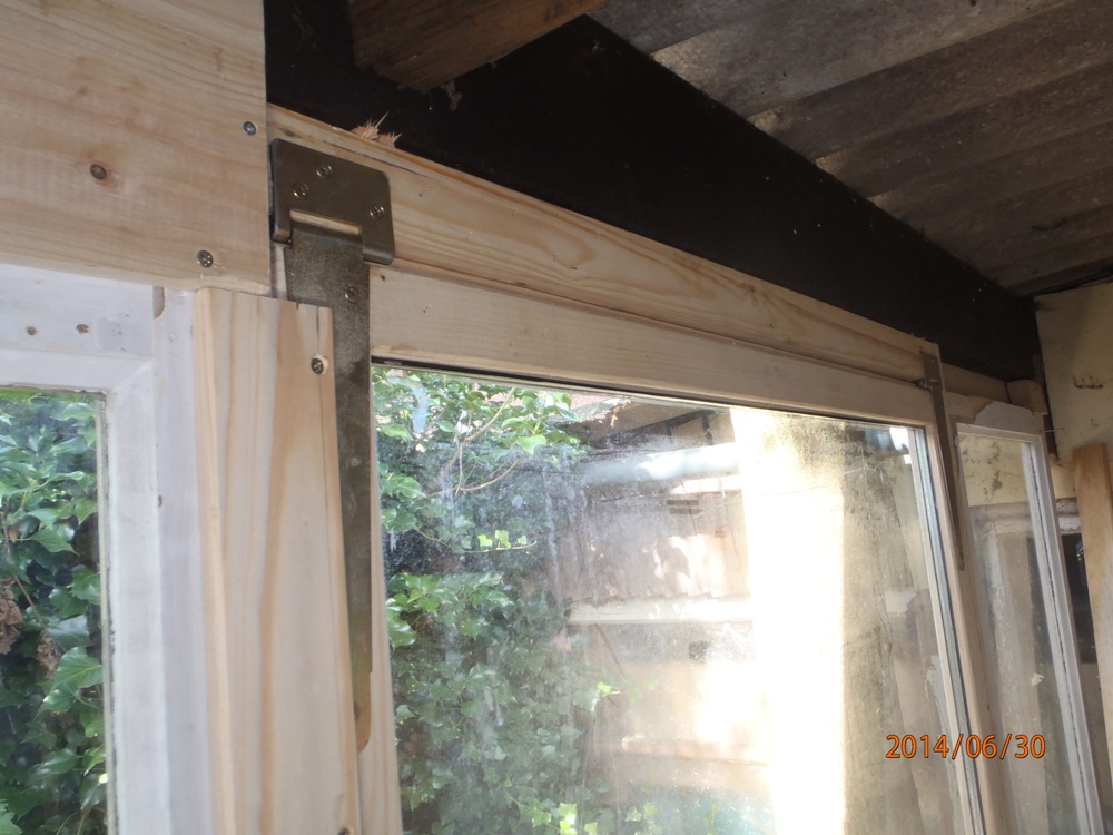

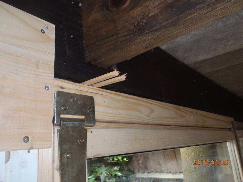

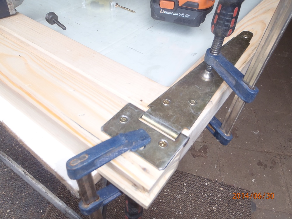

PostPosted: Mon 30 Jun - 18:55 (2014)    Post subject: Ajout de fenêtre a un 'Carport'. Reply with quote
Le suite.
Apres avoir contre-collé des planches pour faire la travers supérieur qui supportera l'ouvrant, 45 x 60 Mm raboté quatre faces, encore 'récup'.
Modifier les charnières pour les placer sur l'ensemble, qui sera visé sous le poutrelle du toit, avec des cales pour compenser les niveaux.
Et bien cela fait son poids, un châssis qui fait 1100 x 1280 Mm sur 45 Mm en double vitrage, tout est de la récup.
J'ai recouper les charnières d'un coté pour les placer, le châssis va s'ouvrir vers le haut.
Placement d'une des lattes de battée qui sert de finition d'un des montants., Non les charnières sont neuve 'Broc'.
Encore pas mal de finition, avant le début de la peinture, A++, PapyKy.

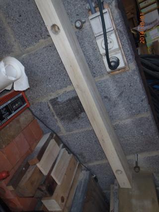

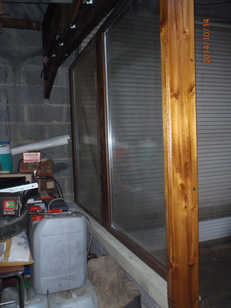

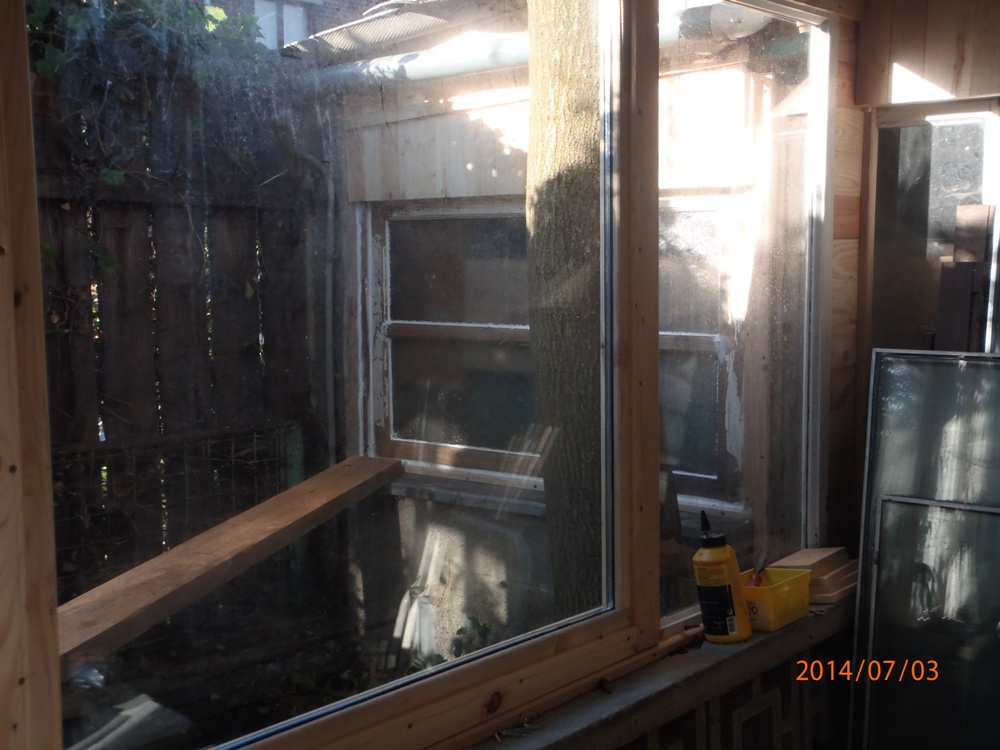

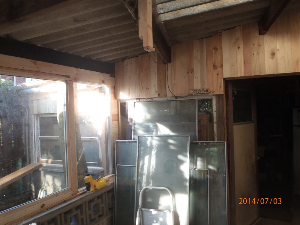

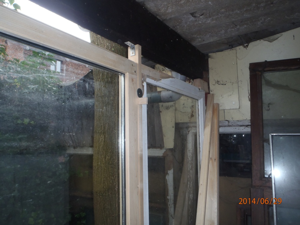

PostPosted: Tue 1 Jul - 19:40 (2014)    Post subject: Ajout de fenêtre a un 'Carport'. Reply with quote
Cela prend forme.
Voici ouvert  face au bocal a poisons, et sur la droite mon stock de chassis et double vitrage de 'Récup'.
MamyJoe a bien travailler, elle a vidé le bocal, face a cette ouverture.
1000 Litres d'eau pour le remplir, mais cette eau viens naturellement de la gouttière par ce tuyau qui est démonté.
Le maintien ouvert est simple, NON ??.
Et la fermeture est actuellement une simple vis, mais cela va changé, car MamyJoe ne saura pas l'ouvrir pour alimenté les poisons a venir dans sont bocal.
A bientôt pour la peinture, PapyKy.

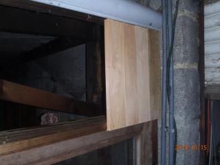

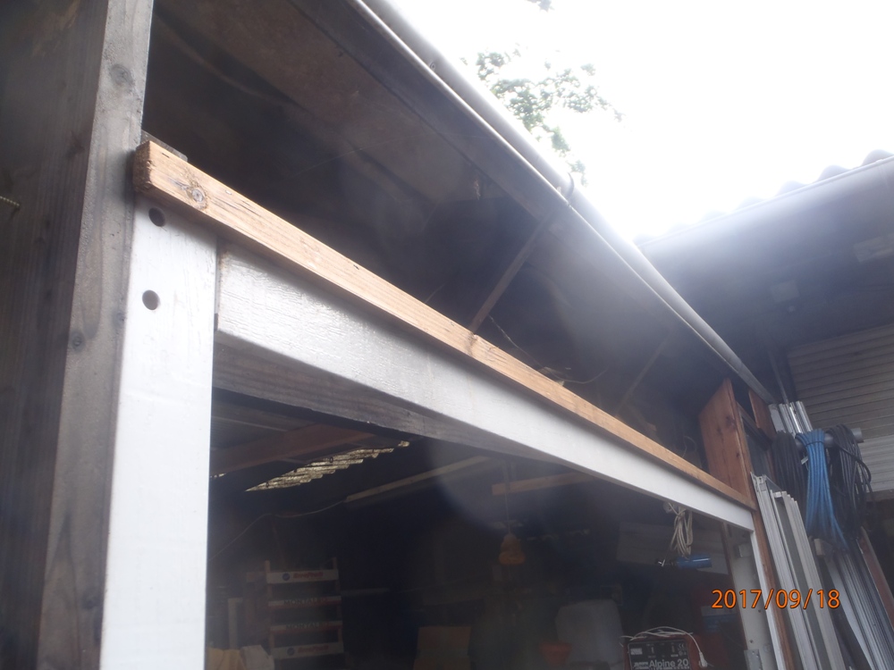

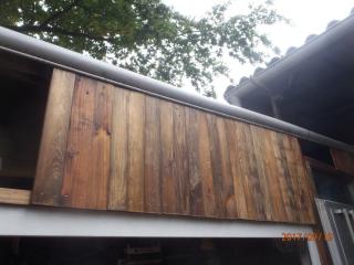

PostPosted: Thu 3 Jul - 21:36 (2014)    Post subject: Ajout de fenêtre a un 'Carport'. Reply with quote
Petite modification entre cette photo et la précédente.
Les planches sont remplacées au dessus de ce châssis extérieur.
Ainsi de d'autres qui on passé 20 ans a tout vent est qui était a replacé.
Profité pour faire de l'isolation, PapyKy.

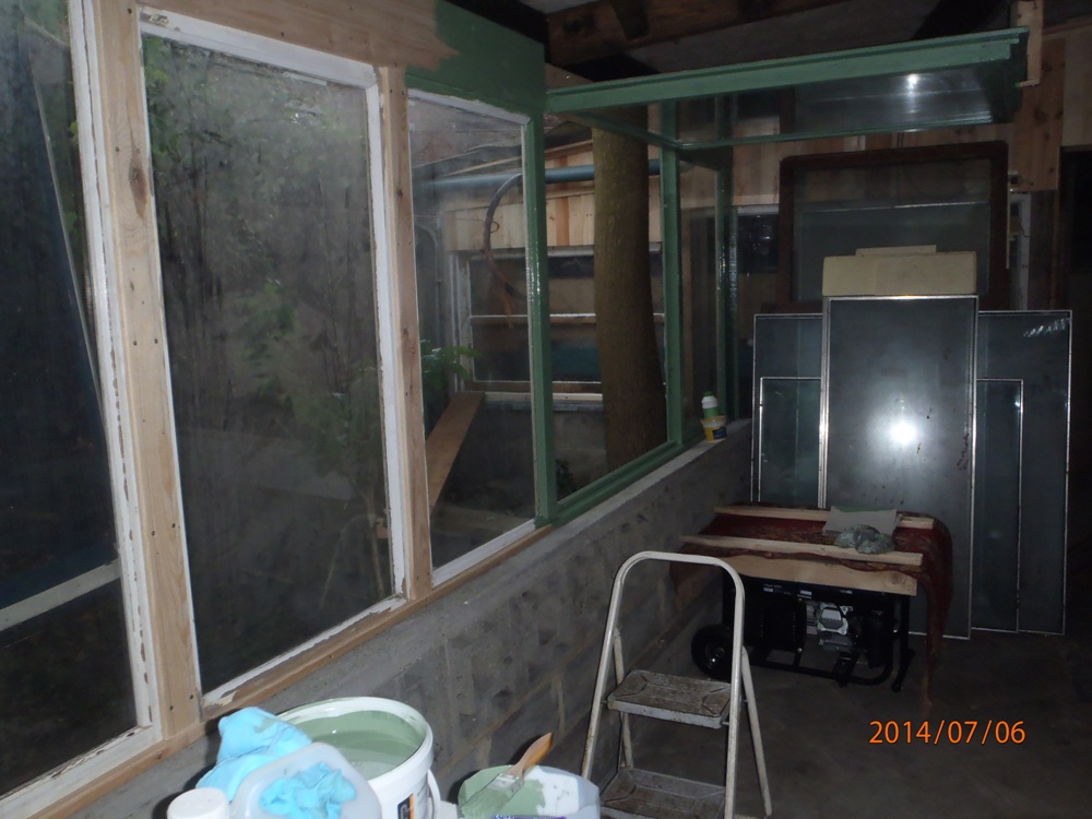

PostPosted: Sun 6 Jul - 19:28 (2014)    Post subject: Ajout de fenêtre a un 'Carport'. Reply with quote
Début de mise en peinture.
J'aime pas faire cela, Mais ......
Faut bien le faire, personne pour le faire a ma place ??.
En plus, avec ce temps de M........, pluie et orage ce WE.
Fait une partie intérieur, mais......

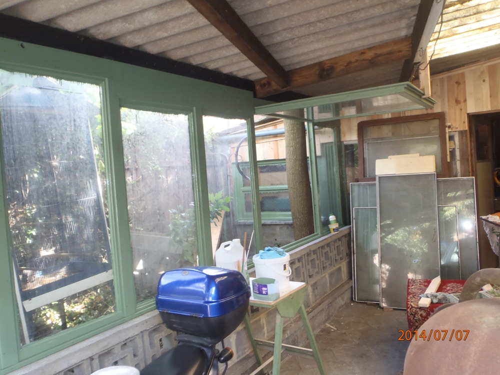

PostPosted: Mon 7 Jul - 12:54 (2014)    Post subject: Ajout de fenêtre a un 'Carport'. Reply with quote
Cela ce termine enfin.
Eh oui c'est le cyclomoteur de MamyJoe, qui vient de dépassé les 20.000 Km ce jour.
Reste a gratté la couleur sur les vitres et les nettoyer, affaire de MamyJoe.
Mais avec cette pluie qui nous tombe dessus depuis plusieurs jours, ce sera pour plus tard.
Reste que j'ai eu de la chance de monter tout cela sous le soleil.

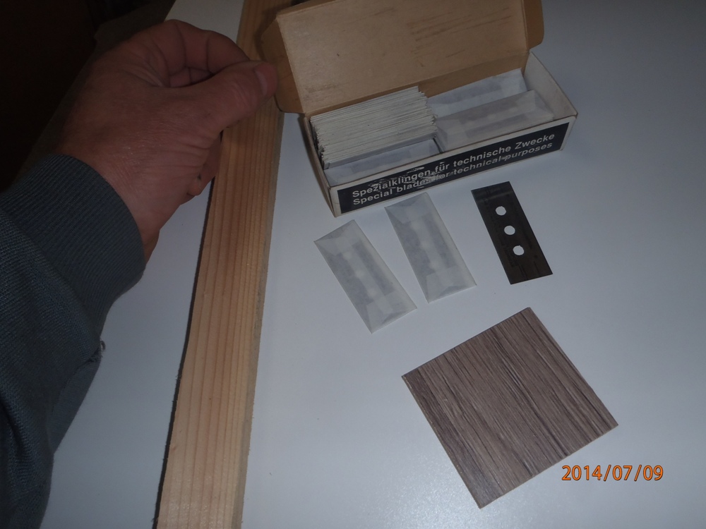

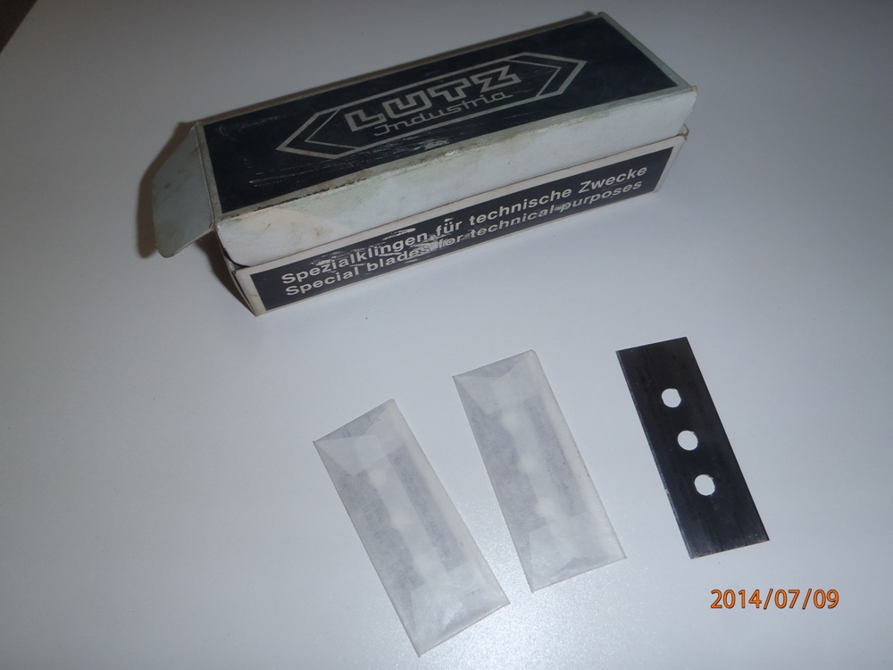

Opération grattoir.
Tout le monde cannait ces type de grattoirs.
Mais comme j'ai trouvé pas mal de ce type de lame industrielle, et que je n'ais pas de quoi les utilisés.
En deux temps trois mouvements et quelques coupe de circulaire et on a fini.
Ce fabriquer un ustensile avec deux bout de bois pour les fixer facilement pour ne pas ce coupé.
Une vis de 4 x 30 et un écrou a ailette.
Un coupe de penseuse a bande pour cassé les arrêtes, pour ne pas ce blessé.
Et me voila prêt pour recevoir cette lame très affilée a être utilisée.
Mais avec cette eau qui nous tombe sur la tête ce sera pas pour ce jour.

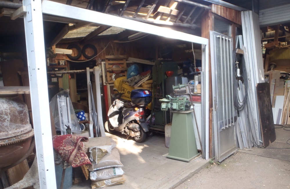

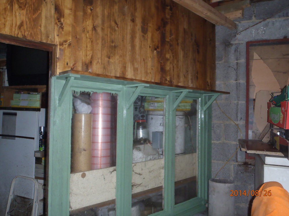

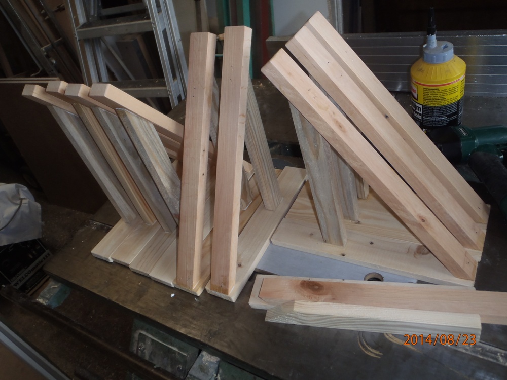

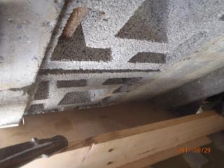

PostPosted: Fri 22 Aug - 18:31 (2014)    Post subject: Ajout de fenêtre a un 'Carport'. Reply with quote
Sur la lancée d'hier, terminé l'isolation d'une partie du 'Car-Port'.
Que faire de ce coin ??.
Avec les restes des 'RécuPal' faire des consoles, Oui c'est possible ??.
Raboté quatre, après coupé a dimensions, et utilisation de 'pousseur' pour pas coupé les doigts.
Un peu de colle, He attention les clous a la cloueuse, cela dévie parfois, ouf !!! pas dans les mains !!!!!!!!.
C'est encore a la cloueuse, mais cela tient bien ??, mais oui, c'est pas pour mettre du lourd.
Une belle planche de 'RécuPal' rabotée fera l'affaire.
Et bien voila, encore des plantes qui seront a l'abris pour l'hivers prochain.
A++, et bon WE, avec la pluie, PapyKy.

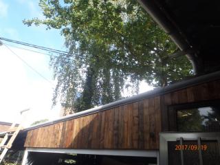

PostPosted: Tue 26 Aug - 09:02 (2014)    Post subject: Ajout de fenêtre a un 'Carport'. Reply with quote
Je viens de terminé un petit travail, de la protection de bois, sur l'entrée de ma remise dans le 'Car-Port'.
Une console est faite de bois 'récupal' pour y placer des pots de plantes.
Cela était un vieux épineux de plus de 40 ans, qui dépérissais que j'ai recoupé et replanté.
D'autre consoles sont prêt pour faire un casquette sur les fleurs qui sont a l'extérieur du car-port.
Qui seront placée tout le long des fenêtres placée dernièrement.
Pour les protégés des trompes d'eau qui passe par dessus de la gouttière, par grosse pluie.
A bientot pour d'autre travaux, PapyKy.

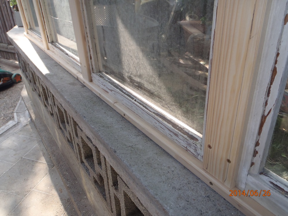

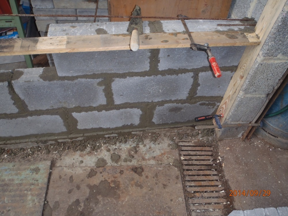

PostPosted: Tue 30 Sep - 10:00 (2014)    Post subject: Ajout de fenêtre a un 'Carport'. Reply with quote

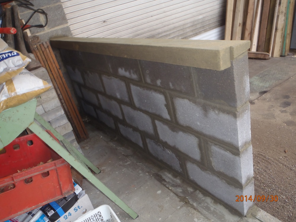

Petit HS, car c'est pas en bois, mais en béton.
Je voudrais placer deux châssis, de la Récup aussi dans le coté opposé du car-port.
Achat de 20 blocs et ciment et sable, coût : 25 €, et de l'huile de bras, (2).
J'ai placer un bout de rond a béton pour faire la liaison entre les murs, voila l'état du travail a midi, et c'est pas encore le plus dur.
Une fois a hauteur, des ronds a béton, que le voisin avais mis pour le ferrailleur, est placer a la jonction pour solidifier la liaison.
Un coffrage avec du 'RécuPal', pour faire un solin de propreté qui servira a l'appuis de châssis de fenêtre, des cales de largeur sont placée le temps de remplissage.
Maintenant attendre 3 semaines pour le durcissement du ciment, un fois rempli les cales sont enlevée, et un planage est fait avec un bout de bois.
Décoffrage et nettoyage ce matin et maintenant attendre.
Un petit surfaçage sur le cimentage avec une planchette de bois.
La suite du montage des chassis est sur la page qui suit, C'est ICI.
A bientôt pour la suite de l'aventure, PapyKy.

PostPosted: Wed 1 Oct - 09:10 (2014)    Post subject: Ajout de fenêtre a un 'Carport'. Reply with quote
Salut aux 220 visiteurs.
Déjà prévoir des bois 'RécuPal' comme toujours, 4 voliges de 4/4-100, rabotée une face contrecollée, et un bout de bouleau de +/- 1600 Mm.
Comme il me faut trois montant pour compensé une largeur de 260 Mm il me faut contrecollé des planches de 4/4 pour avoir du 42 Mm fini par 80 Mm de largeur.
Celui qui est en bouleau sera profilé pour être fixer sur le mur latéral, sur une hauteur des châssis +/- 1500 Mm, a voir suivant la recoupe des châssis double vitrage.
Mais le temps c'est dégradée cette nuits, grosse pluies, la citerne est plaine, c'est magnifique, 150 M³ tiré chaque année.
A plus pour la suite, PapyKy.
PostPosted: Wed 1 Oct - 13:18 (2014)    Post subject: Ajout de fenêtre a un 'Carport'. Reply with quote

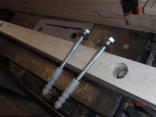

Donc préparation des bois qui vont ce trouvé entre les châssis.
Apres avoir raboter les bois et coupé en largeur.

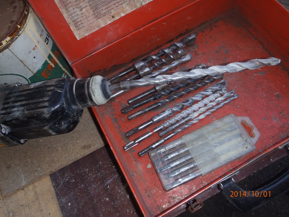

Comme j'ai des tire-fond de 10 Mm mais trop cours, un chambrage de 40 Mm, et des trous de 14 Mm pour les chevilles dans le mur.

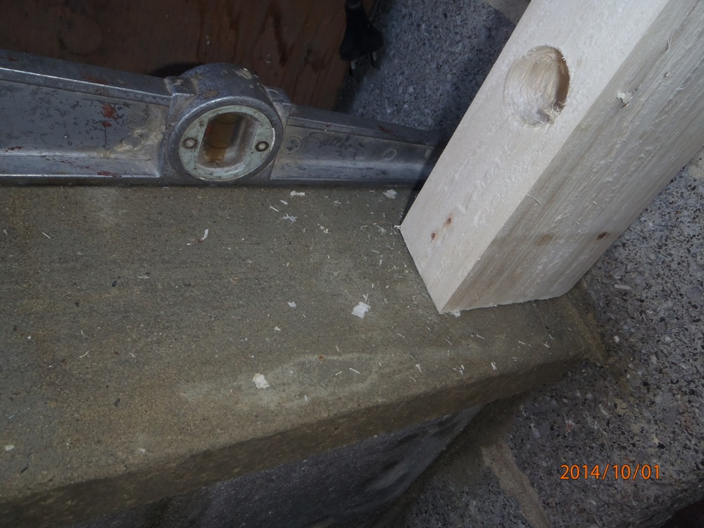

Et avoir coupé la base qui ce pose sur le ciment a 9°, pour bien posés, et il me faut 240 Mm au total, donc redécoupage a la bonne dimension au montage.
Et coupé la coupe longitudinal a 3.5° pour être dans le bonne angle des châssis, par rapport au mur d’appui.
Avec du bon matho's cela est facile, et pourtant cette foreuse a plus de 20 ans, et cela rentre tout seul sans pousser.
Reste a protégé les bois qui vont ce retrouver a tout les pluies, produits habituel de ma composition.

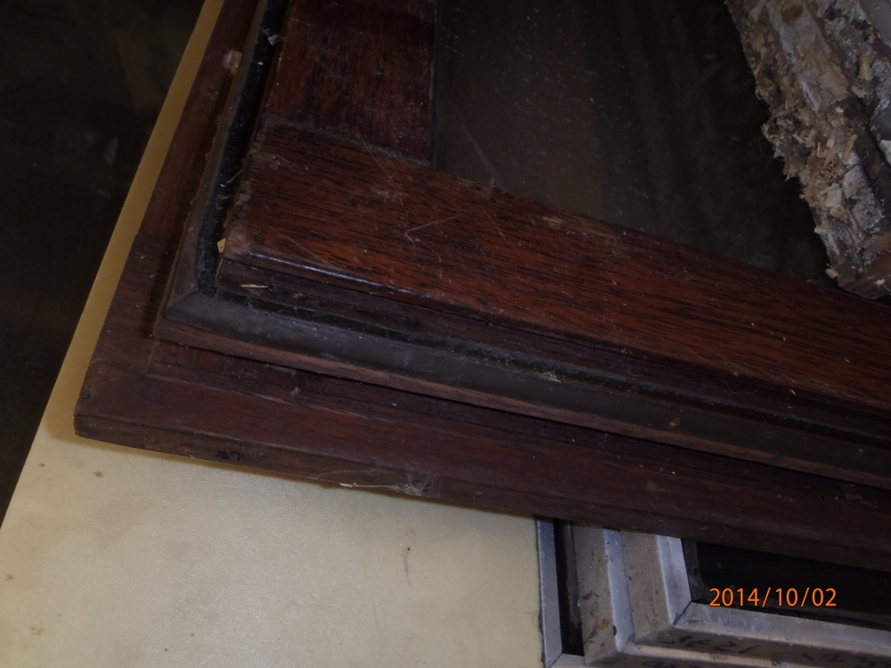

Bon c'est bien d'avoir des châssis de récup, encore bien solide.
Deux de même dimension en merbau massif et double vitrage, d'un poids certain....
De 700 à 900 kg/m³ - Moyenne : 800 kg/m³

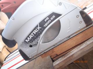

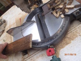

Mais pour faire ce que je veut, il me faut modifier les battées latéral et coupé le bas et le haut.
Très dur de coupé a la plongeante même par petite passes, du changer la lame car ne coupais plus et brûlais le bois.
Avec le guide pas de problème pour le faire en plusieurs passes maintenue en place avec les fixations.
En bas avec une inclinaison de +9° pour suivre le seille en béton et en haut a 90°
Et la plus de problème de coupe, A++, PapyKy.
PostPosted: Tue 14 Oct - 12:42 (2014)    Post subject: Ajout de fenêtre a un 'Carport'. Reply with quote
Bonjours a tous.

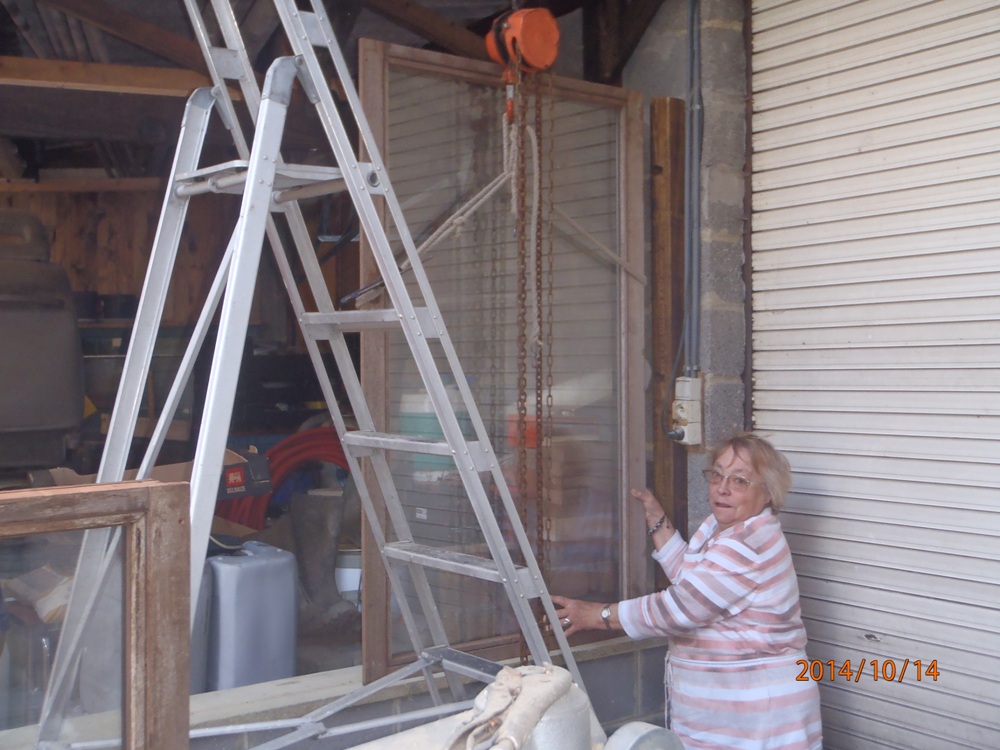

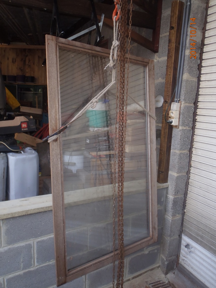

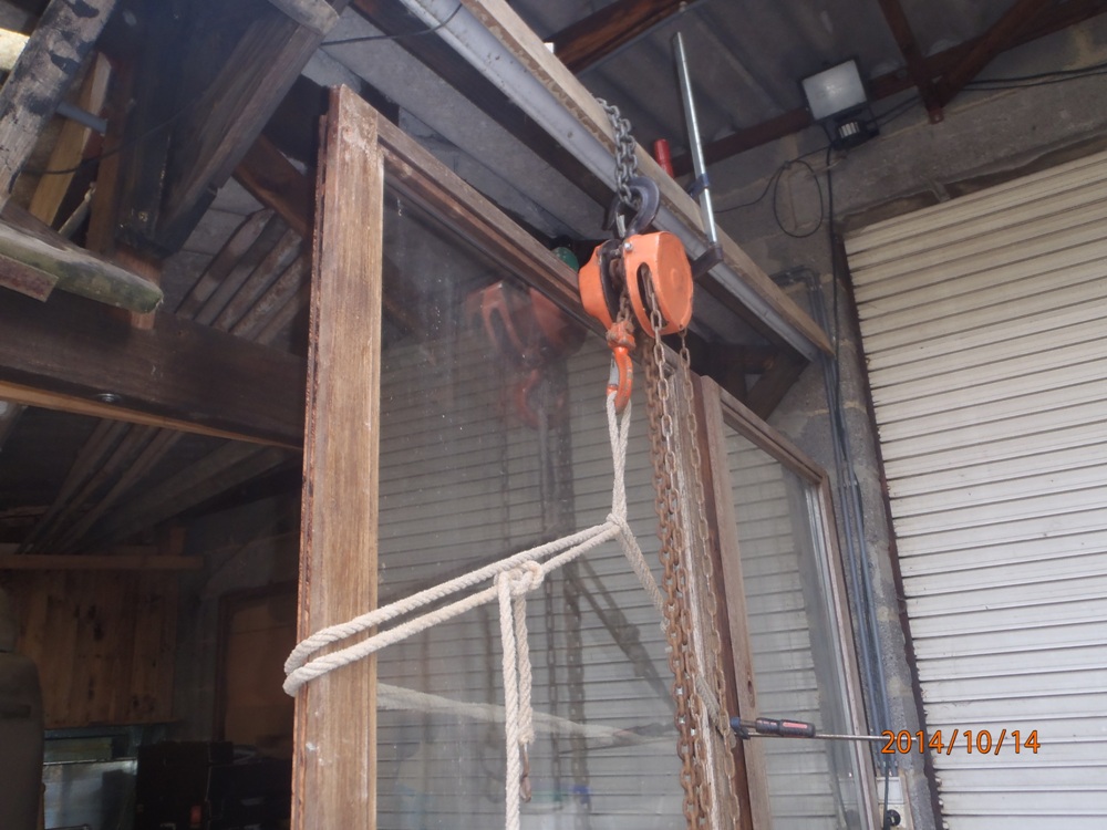

Et bien voila la suite de placement des deux châssis.
Comme ce châssis fait surement plus de 40 Kg, levage avec un palan a chaîne.
Et MamyJoe est a l'intendance pour la troisième main.
Placement de la latte intermédiaire fixer sur le muret avec un goujon dans un trou forer dans le solin en béton et vis dans le centre du bois montant,
(Tire-fond M10 vissé et tête coupée).

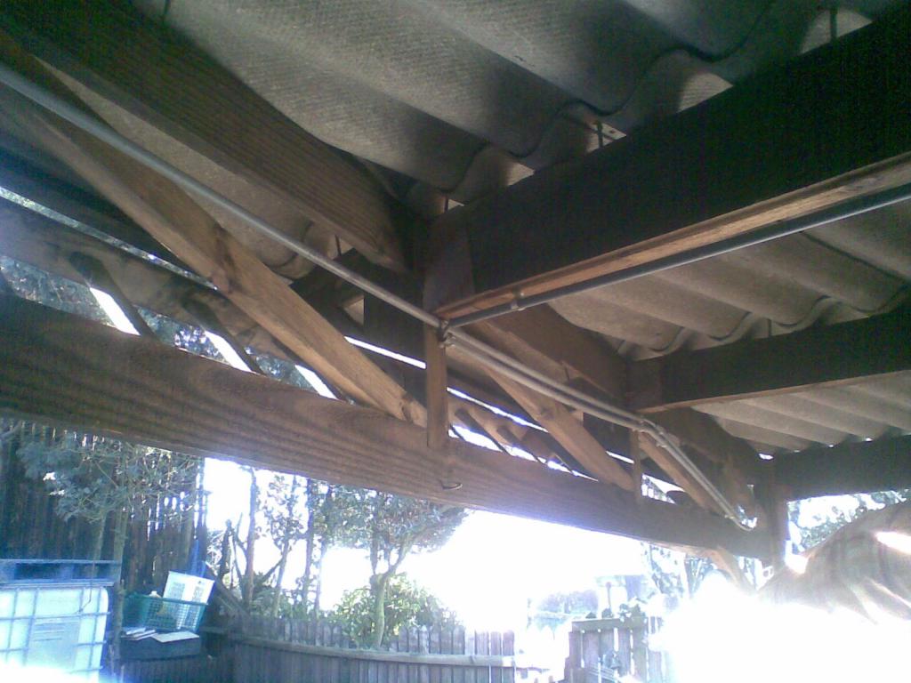

Facile le montage grâce a la charpente de la casquette devant les portes de l'atelier.
La suite sera cette après midi, peut-être, PapyKy.
Last edited by Admin : PapyKy on Wed 15 Oct - 09:14 (2014); edited 2 times in total
PostPosted: Tue 14 Oct - 18:33 (2014)    Post subject: Ajout de fenêtre a un 'Carport'. Reply with quote
Et bien voila, fait cela cette après midi, et je suis 'MORT', enfin presque.
Reste la traverse supérieur et le re-fermage en planches verticale, pour évité les courants d'air.
Enfin la relève est là, une photo avec moi qui 'Boss', ????,
Pas demain (frein sur le camion d'un amis).
Bonne soirée a tous, PapyKy.
PostPosted: Wed 15 Oct - 11:50 (2014)    Post subject: Ajout de fenêtre a un 'Carport'. Reply with quote
Belle journée en vue.
Je referme la partie haute, j'ai placer une planche de +/- 100 Mm sur le haut des châssis pour rédire l'ensemble, fixer avec des vis.
Simplement avec de petit bout de bois raboté 4 face et ajusté en suivant l'inclination du toit.
Beaucoup de monté/descente de l'échelle, tout seul, et oui MamyJoe est encore en balade.
Comme je stock mon échafaudage dans la sous toiture, il me faut avoir une ouverture démontable pour les sortir, donc une petite porte visée.
Cela fera l'affaire, car pas souvent utilisé, cela présente bien, reste a protégé avec mon produit habituel,
A plus pour d'autres aventure, PapyKy.

PostPosted: Thu 13 Nov - 20:19 (2014)    Post subject: Ajout de fenêtre a un 'Carport'. Reply with quote

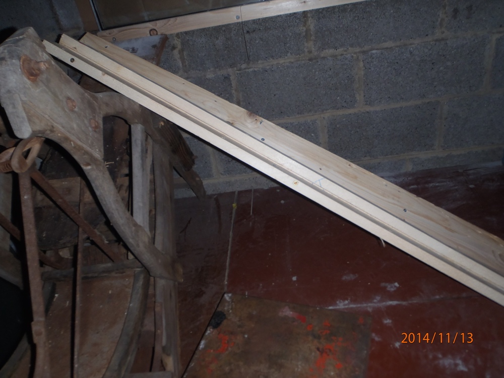

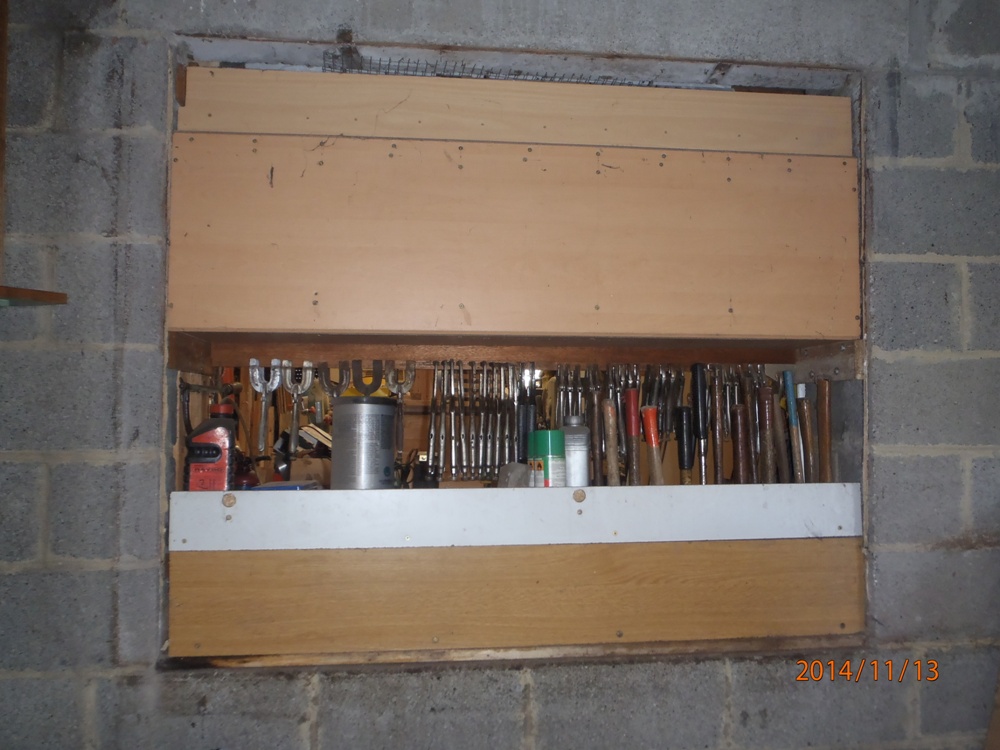

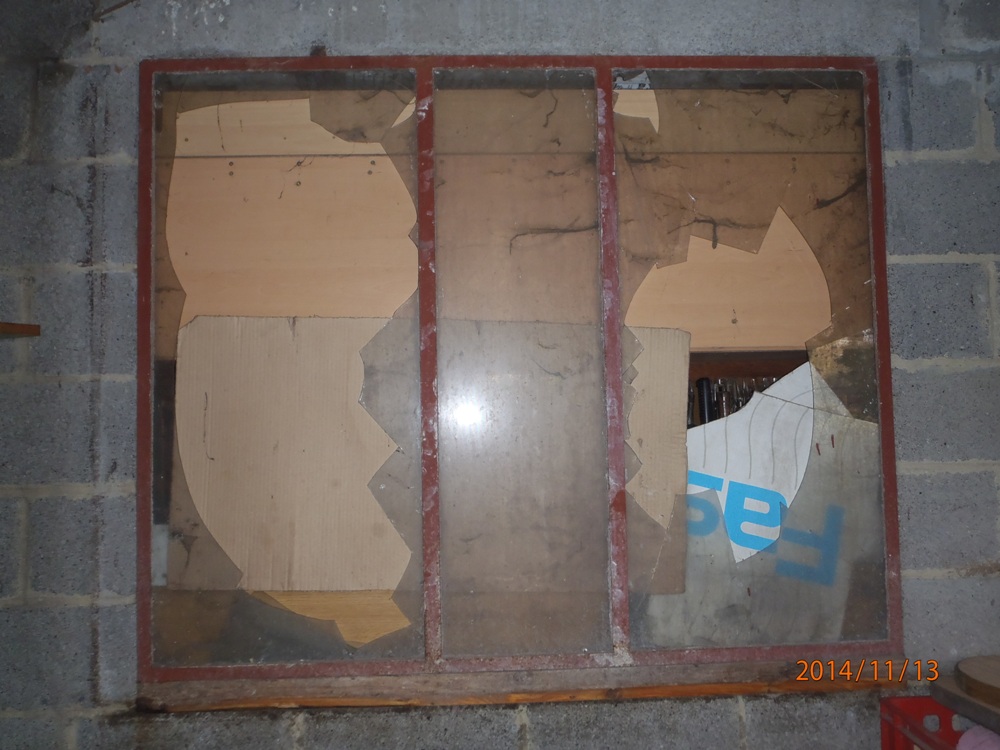

J'ai cassé l'un des vitrages de mon atelier qui a vue sur le car-port.
Cela depuis pas mal de temps, mais jamais pris le temps de replacé, j'avais mis des cartons l'hiver dernier, mais .....Pas €€€€€ pour cela.
Ce matin, une envie subite de faire des copeaux (de bois), donc avec du "Récupal", je sais que d'autre dirons ce n'est pas une fenêtre, mais .....
De toute façon des étagères sont a l'intérieur, donc..., j'ai raboté quelques bois, et contrecollé pour placé un double vitrage de récupération.
Simplement serré avec des pinces pour formé une battée pour posé le DV contre le mur, car pas de bonne dimension.
Après avoir retiré le cadre en cornière d'acier, qui était placer depuis prés de 40 ans, de toute façon les vitres était placée de intérieur, donc impossible de remplacé.
J'ai fixer l'un bois en bas, posé le DV, et le bois supérieur, et il reste un trou de chaque coté a bouché.
Rajouter une latte en plus pour avoir les bois latéraux plus large, pour couvrir les trous.
Le reste sera pour demain, PapyKy.

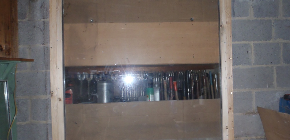

PostPosted: Fri 14 Nov - 20:31 (2014)    Post subject: Ajout de fenêtre a un 'Carport'. Reply with quote
Voila c'est fini.
Je sais bien que cela n'est pas beau, mais c'est fonctionnelle, et pas un €uros, sauf pour l'électricité et quelques vis.
Vue de l'intérieur, juste pour un point de vue sur l'extérieur, La série de pince étaux, acheté en "broc" a prix ridicule, de 2 à 10 €uros.

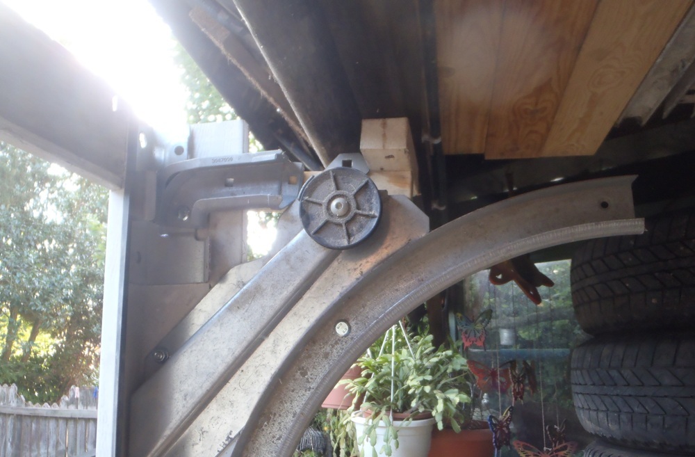

A ce Car-Port, j'ai récupéré une porte sectionnelle, neuve, mais une erreur de dimension (hauteur de 1850 Mm au lieu de 1950 MM),
D'après la personne qui me la donner, et en plus complète, Bonne affaire en fin de compte, car pour moi, cela était la bonne hauteur.
Tout juste, pas fait exprès, pas mal, NON ??, reste a fermer la partie haute, avec du 'RécuPal', qui sera peut-être isolé de l'intérieur.
Une latte de bois est fixer sur la travers supérieur en tôle, pour la stabilisé, et pouvoir refermer la partie haute, sur la charpente du toit.

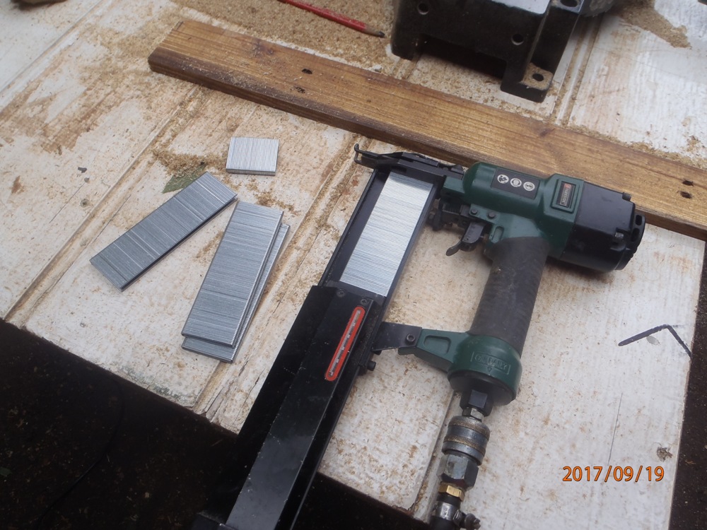

Les bois ont été protégé 'HomeMade', qui sont coupé a 5°, inclinaison du toit.
Les fixations sont faite avec des agrafes de 50 Mm, deux a chaque bouts.
Reste a placer les bouts coupé, simplement.
Cela termine cette partie haut de cette porte sectionnelle, A plus, PapyKy.

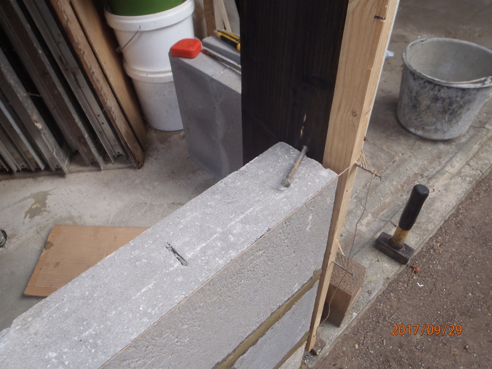

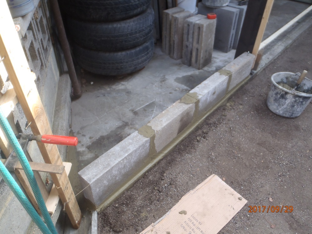

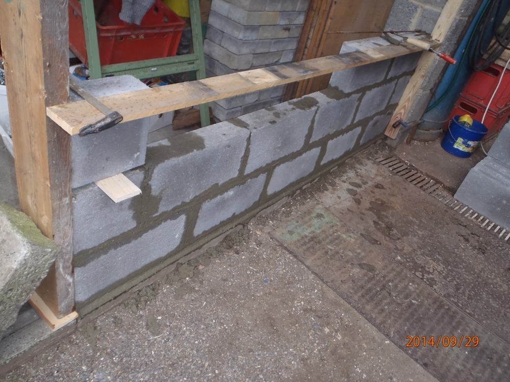

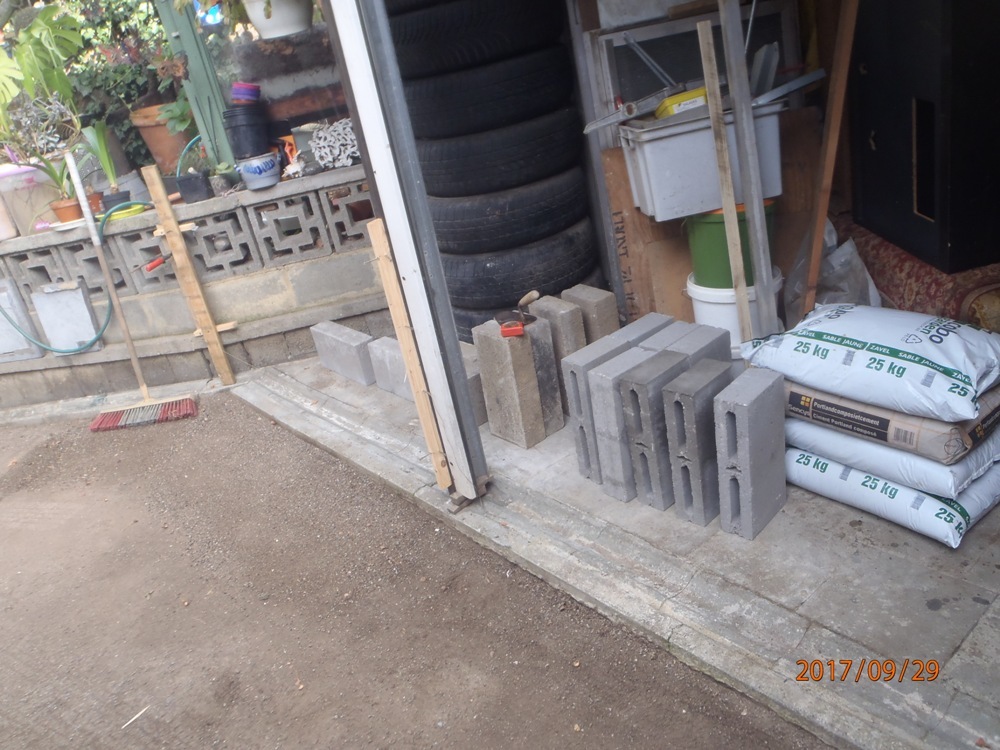

PostPosted: Fri 29 Sep - 22:31 (2017)    Post subject: Ajout de fenêtre a un 'Carport'. Reply with quote

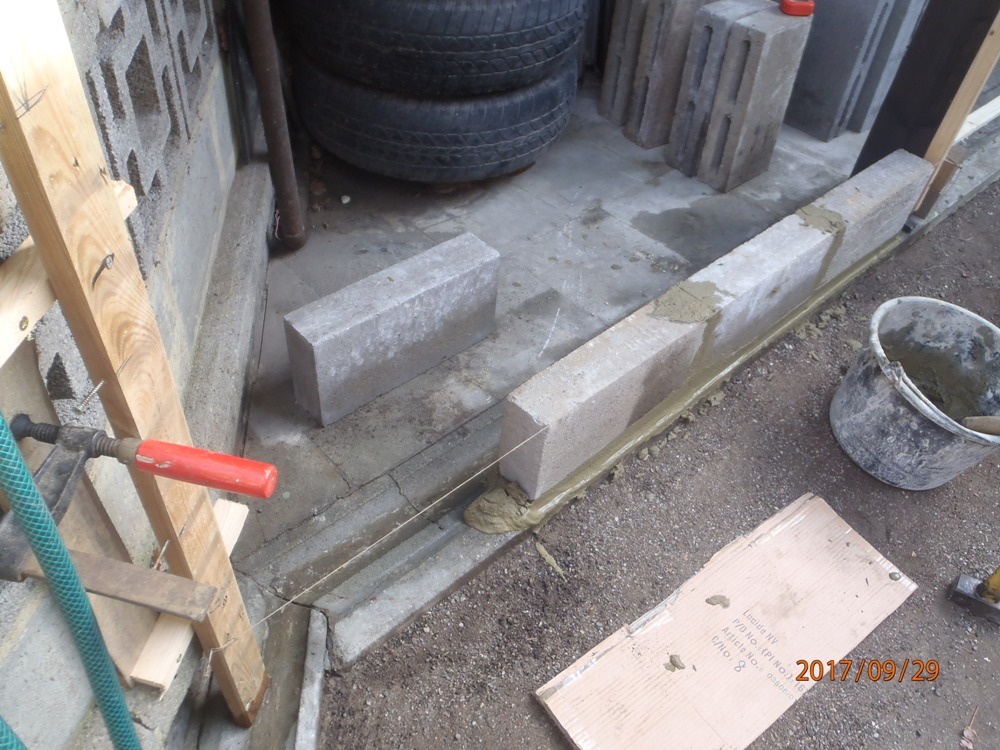

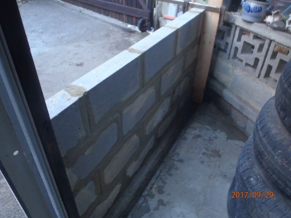

Mais pour commencer a mettre des blocs, il faut.......

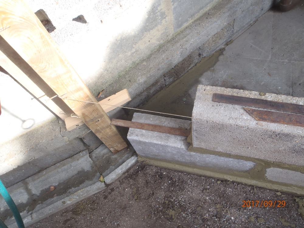

Mettre des lattes support de niveau, et marquer les tas de blocs.
Cela ne vois pas mais, le filet d'eau, (Oh, il y bien longtemps que j'ai daller ce Car Port, et j'ais mis une pente, car pas de toit a l'époque.
Il faut que pour le placement d'un châssis vitré, il faut être de niveau, et 40 Mm a reprendre sur 4 tas de blocs.
Sur le premier, j'ai récupérer 20 Mm, reste 20 Mm sur les trois suivant.

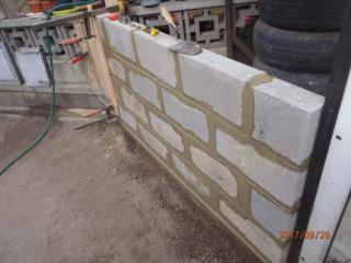

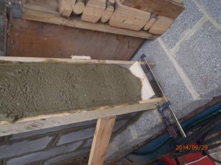

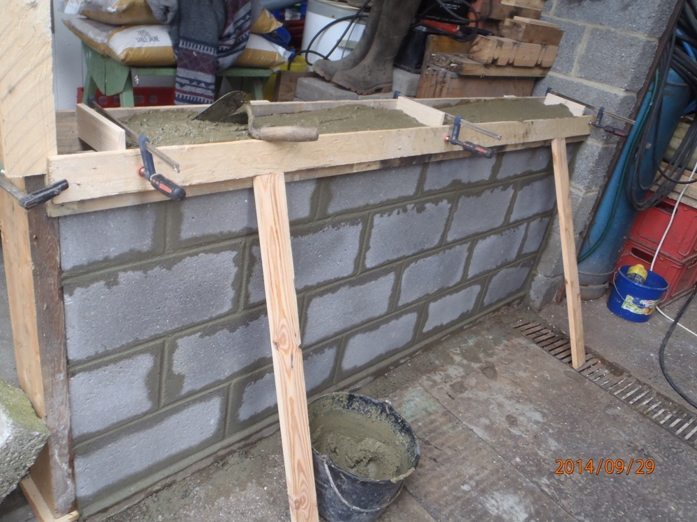

Mais pour la jonction avec la clôture en 'claustra', je vais faire un coffrage et couler un bêton léger, donc des fer plat sont placer a chaque tas.
Et coté volet, je place de long tirefond, dans la poutrelle qui sert de support pour les montant du volet.
Deux blocs on été coupé en deux, plus facile a la disqueuse, NON ??.
Me voila a hauteur et de niveau, mais faut faire un coffrage pour la liésion.
Un simple MDF de 8 Mm, est découpé, et placé avec des serres joint (presses),
Voila c'est rempli de béton maigre, fait du reste du mortier avec ajout de pierre 7/14, pour donner du corps.
Voila reste a attendre la prise, pour coffré, la pièce d'appuis du châssis.
Ce sera tout pour cette semaine, il faut que cela face sa prise, (Lundi sera bien, NON ??).

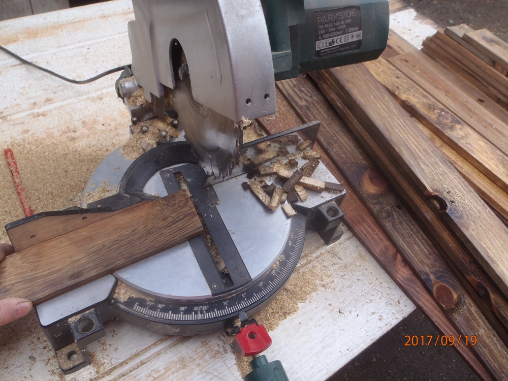

PostPosted: Mon 9 Oct - 19:05 (2017)    Post subject: Ajout de fenêtre a un 'Carport'. Reply with quote

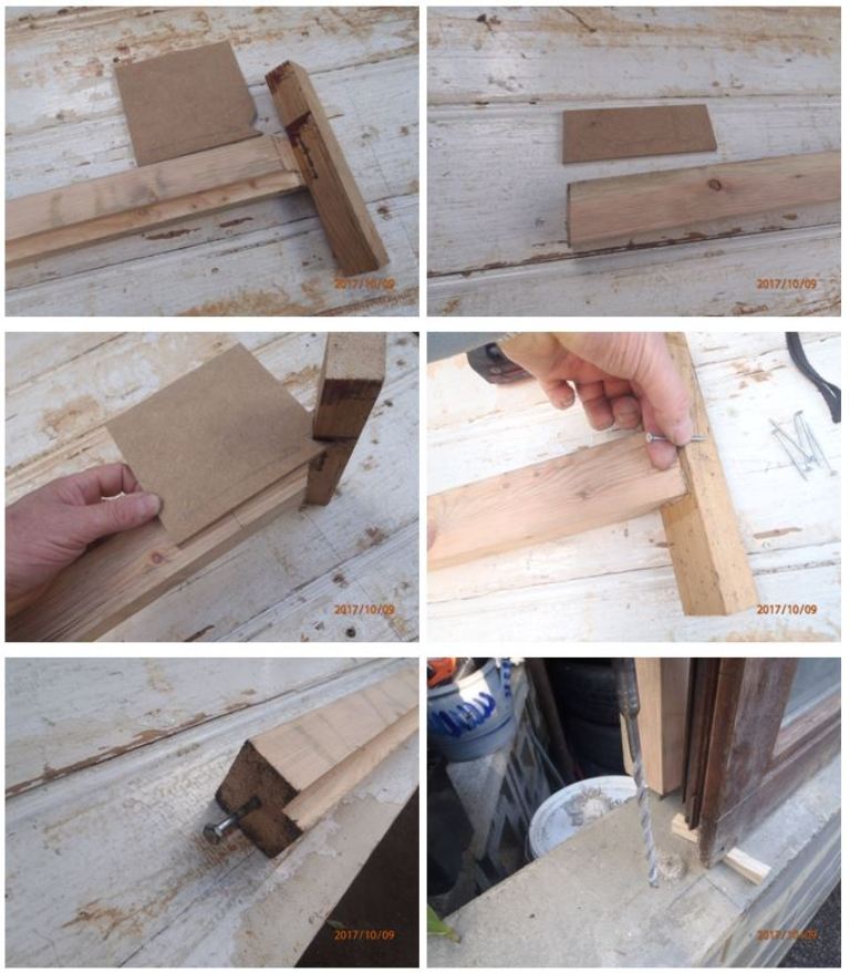

Eh bien, j'ai encore utilisé du 'RécuPal', démontage, rabotage quatre faces,
Oui, c'est pas du bois noble, mais pour bouché un trous, c'est largement bon.
Comme j'ai encore un cadre vitré en double vitrage, en bois exotique.
Il sera fixer, sur les montants et fixer a la charpente du toit.

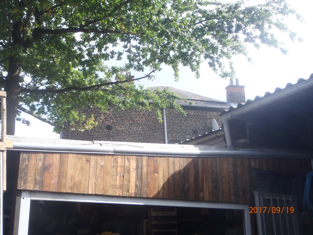

Et le trou restant au dessus sera comblé avec du 'RécuPal', protéger HomeMade,c'est surtout pour évité les courants d'air.

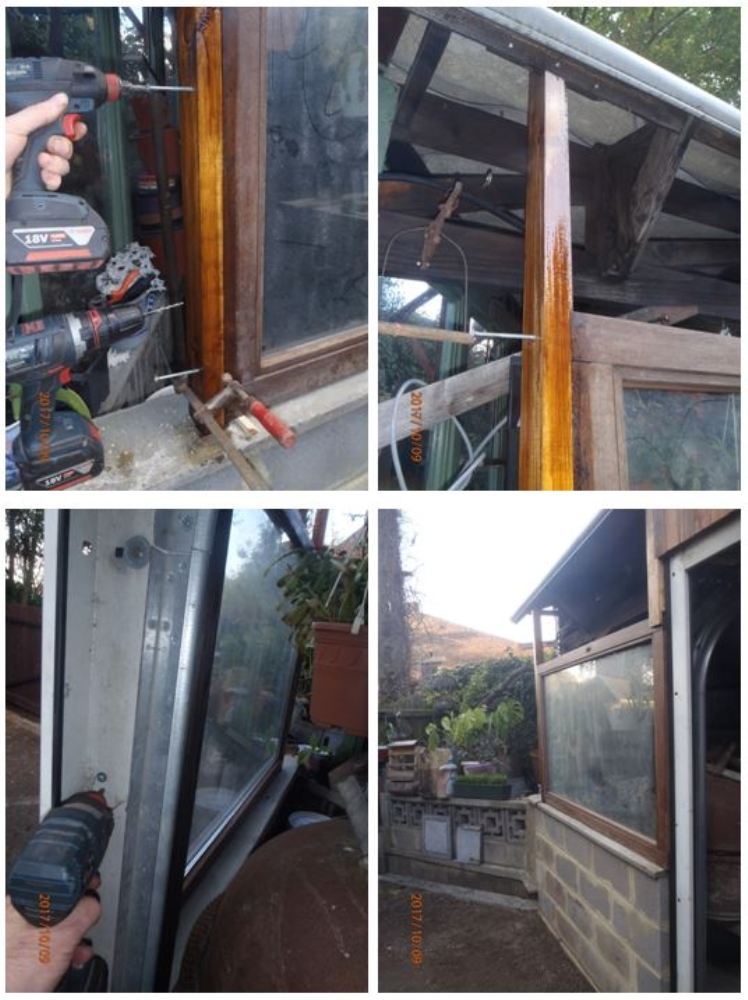

PostPosted: Tue 10 Oct - 15:54 (2017)    Post subject: Ajout de fenêtre a un 'Carport'. Reply with quote
Voila mis en 1.30 heure, couper a longueur et fixer avec des agrafes.
Reste a couvrir le coin, Mais que faire dans un angle si exigus ??, sais pas encore ??.
Et a monter la porte sectionnelle, A plus, PapyKy.
