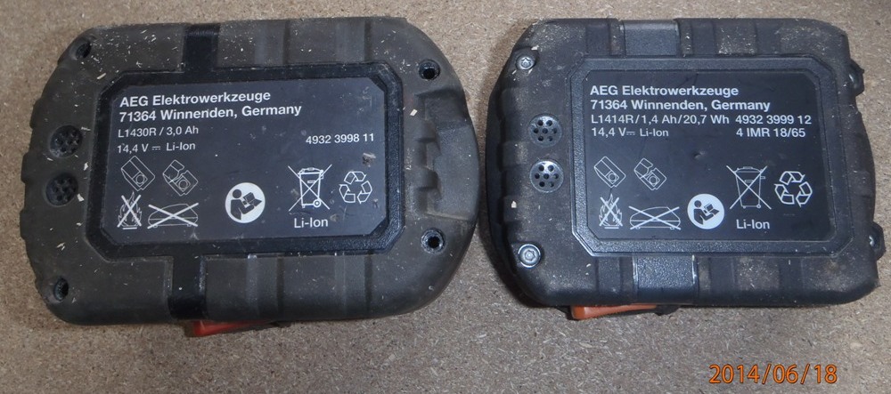

Tout le monde de nos jours utilise de plus en plus d'électro-portatif.
Marre des machines bas de gamme, et leurs accu's de Nickel-Cadmium et autre métal-hydrure.
Je me suis tourner vers les Li-ion de grand marques.

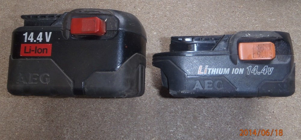

Premier achat un jeu de deux machine AEG 'Bleu' avec 2 accu's de 3Ah en 14.4 V.
Très content des machines,
C'est un mieux, mais au bout de 2 ans d'utilisation, du jours au lendemain, plus de capacité.
Mais après achat d'une autre plus petite, AEG 'Orange' avec 3 accu's mais plus faible 1.5 Ah sous 14.4 V.
Compatible avec 1er achat, et tout va bien, mais déjà deux ans........
Mais je sans bien que leurs fin est proche.
Net différence de taille,
Démontage après encore remis en charge, mais, NADA c'est foutu.....
Et que voila des accus différent des autres que les accu's de Nickel-Cadmium et autre métal-hydrure.

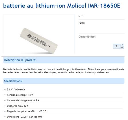

8 cellules de 3.7 V placée deux fois 4, et sur le marquage est 18650, donc compatible avec les nouvelles série de accus actuelle.
Apres recherche sur la toile.

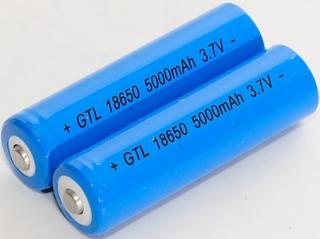

Et les capacités sont plus grande jusque 5 Ah sous 3.7 V.
Apres quelques recherche sur la toile '18650E'. autre lien

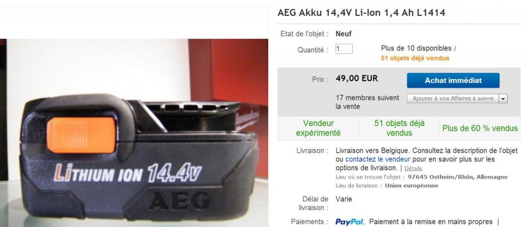

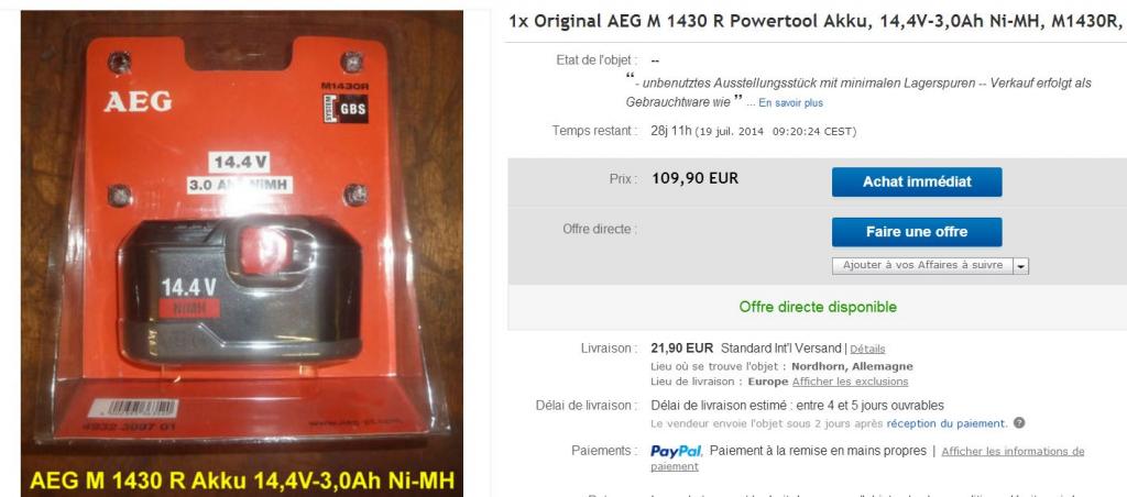

Les accu's AEG d'origine.
Pas donné ??.

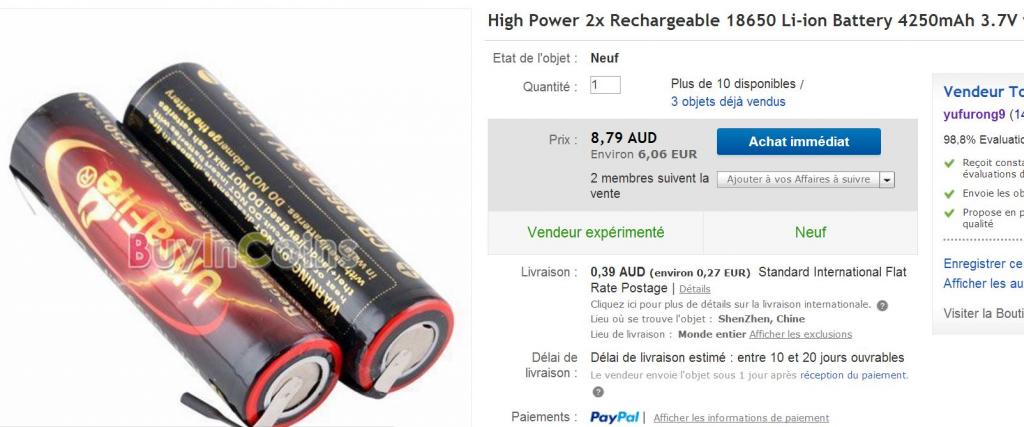

Apres recherche.

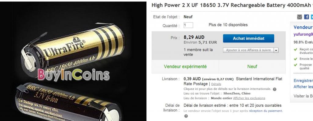

Donc 8 accu's vendu par deux au prix de 6.06 plus frais de port = 4 x 6.06 + frais de 0.45
Et passé de 3 Ah a 8.5 Ah, ce qui est une puissance encore plus grande.
Donc 24.69 €uros, une grande différence, a la place de 99 €uros,  mais faut les monter dans le boitier, PapyKy.

PostPosted: Thu 19 Jun - 10:34 (2014)    Post subject: Electro-portatif AEG, mais d'autres aussi. Reply with quote
Exemple d'achat rapide.
Voila la commande est payé (18/06/14) et déjà expédiée (19/06/14).
Reste a attendre le facteur pour une estimation de

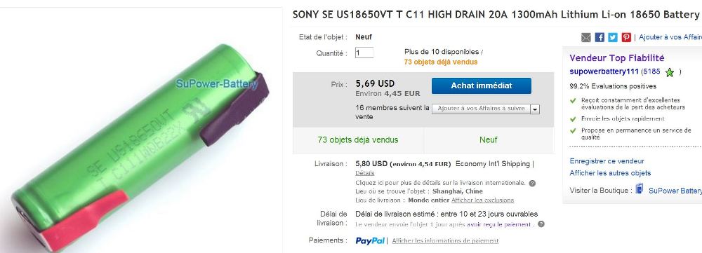

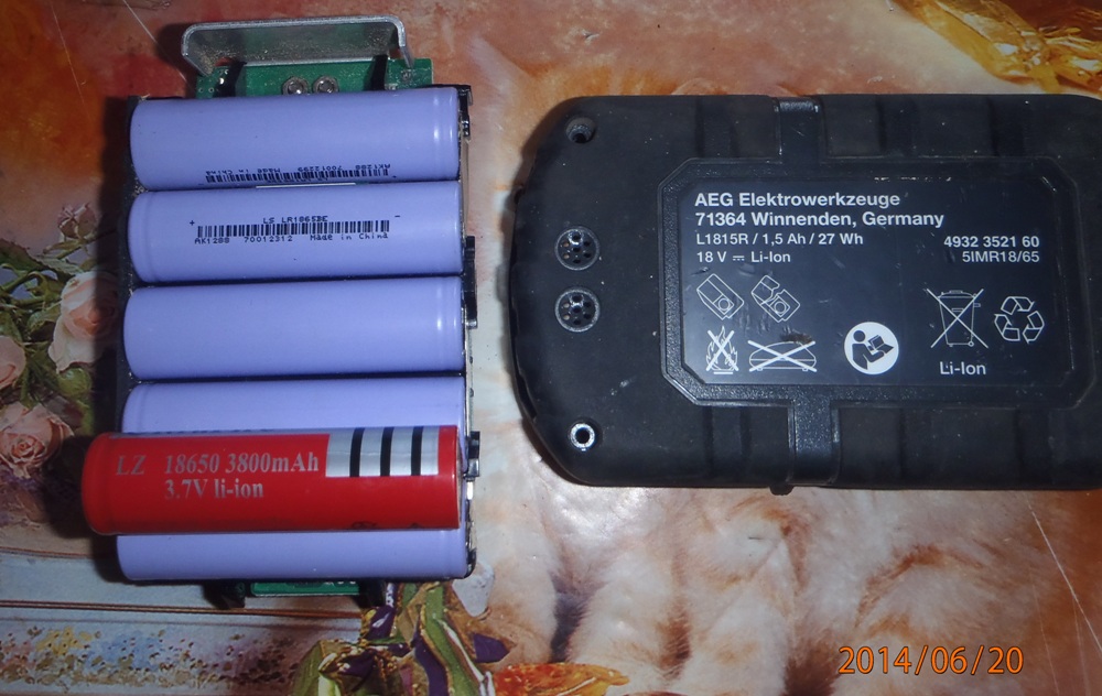

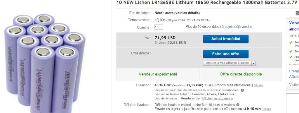

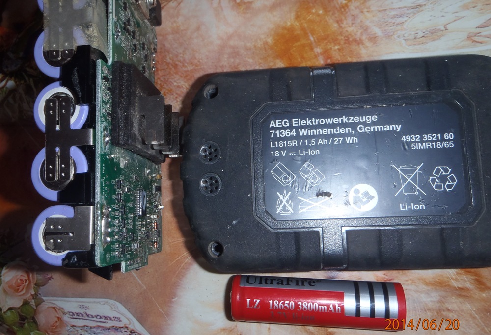

Autre type mais toujours les mêmes accu's Li-ion 18650 de faible capacité en 3.7 V

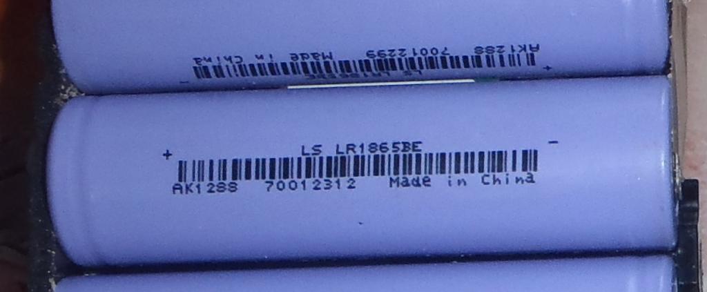

Ici 5 éléments pour un total de 18 Volts, Mais encore les deux années de vétusté et Hop, c'est la fin de vie.
Ici ce sont des éléments marqué "Made inChina", donc....... le "Germany" veux dire quoi ?  est ou monter ........
L’Arnaque n'est pas loin, car l'accu est vendu pour une capacité de 1.500 Ah, alors que quand l'on recherche suivant le numéro, on trouve du 1.300 Ah

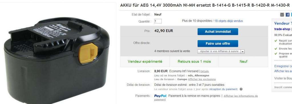

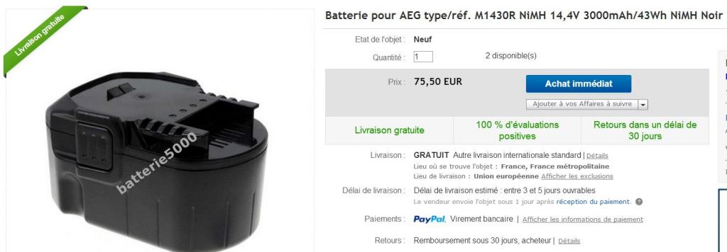

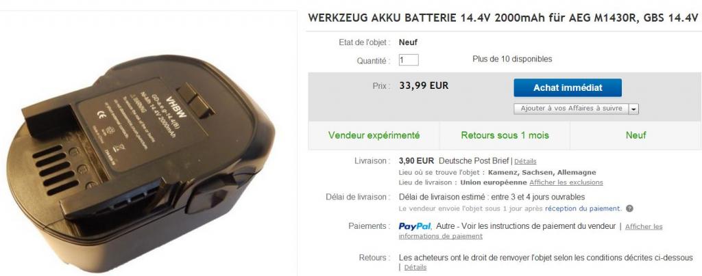

PostPosted: Fri 20 Jun - 22:25 (2014)    Post subject: Electro-portatif AEG, mais d'autres aussi. Reply with quote
En M1430R. d'origine de 3 Ah.
En M1430M 2 Ah.
En M1430R de 3 Ah.
A vous de voir si cela vaut la peine d'acheté cela, qui c'est vrais sont moins chère, mais de génération dépassée, PapyKy.

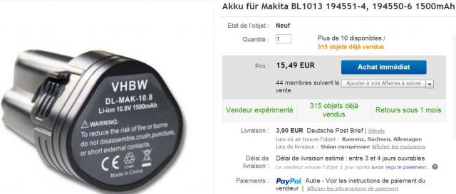

PostPosted: Fri 20 Jun - 22:44 (2014)    Post subject: Electro-portatif AEG, mais d'autres aussi. Reply with quote
Et la les Français sont pas en reste pour du M1430R de 3 Ah c'est encore prés de 50% plus chère.
Acheté du "Made in France", c'est bien mieux, PapyKy.

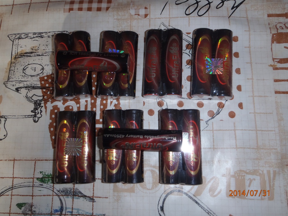

PostPosted: Thu 31 Jul - 09:45 (2014)    Post subject: Electro-portatif AEG, mais d'autres aussi. Reply with quote

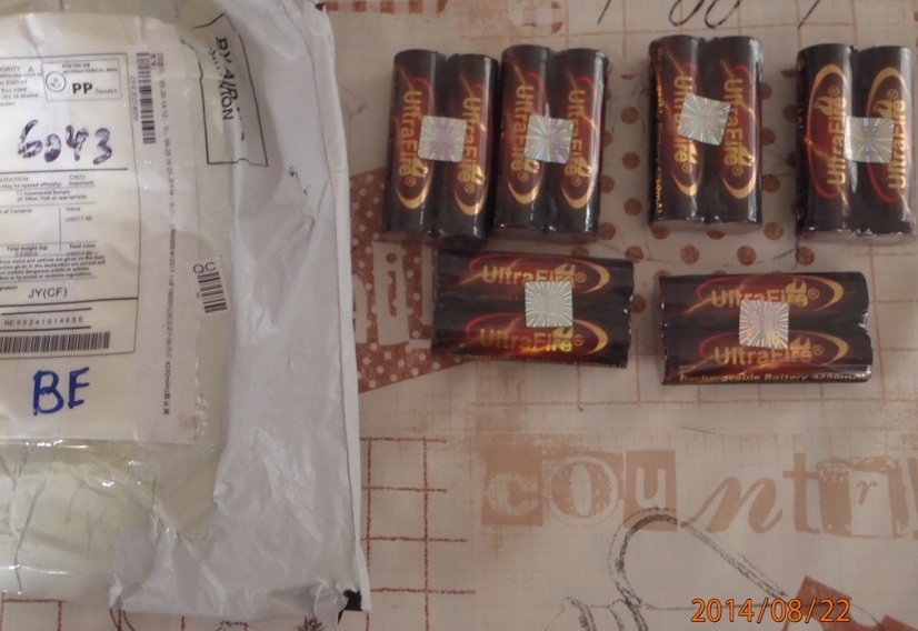

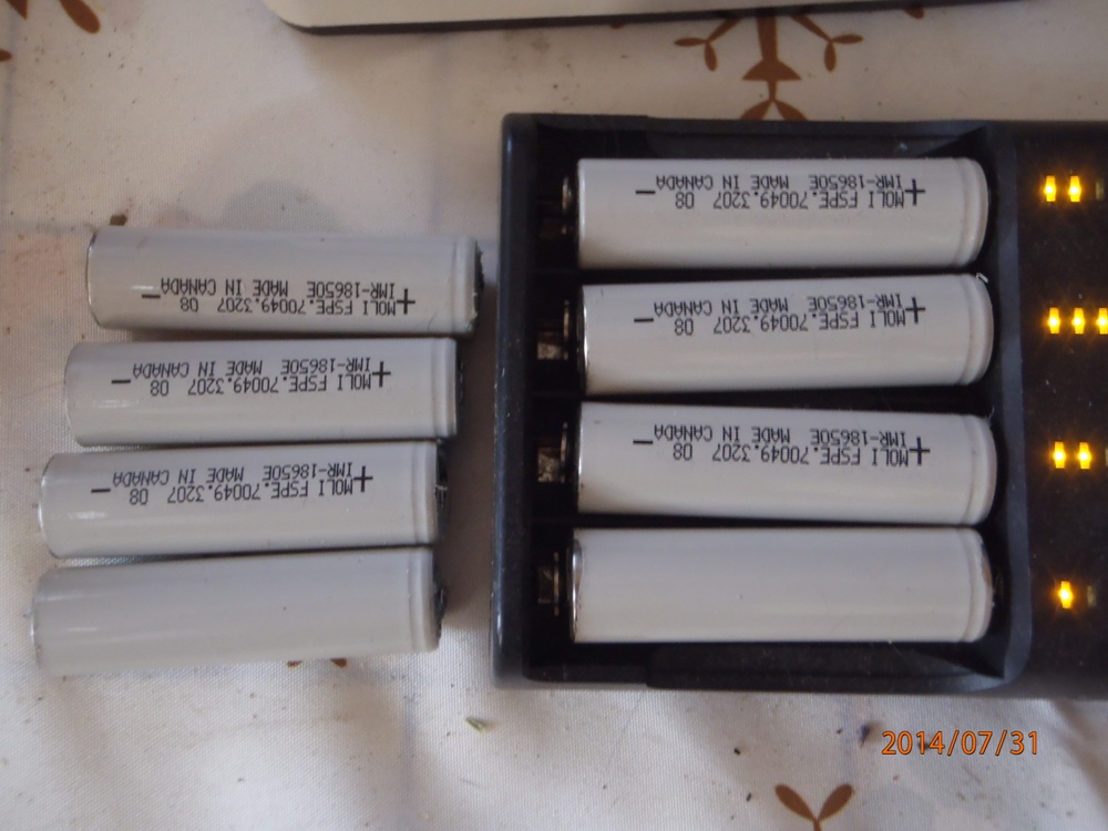

Enfin après plus de 40 jours.
De quoi remplacé les éléments de deux accus d'origine 14V /3Ah en 14V / 8.5Ah
Reste a tout remplacer dans les boîtiers.
A++, pour la suite du remplacements des cellules, PapyKy.

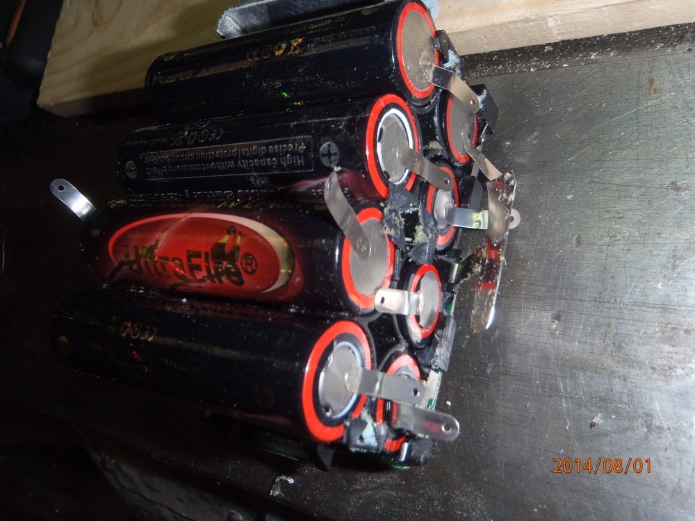

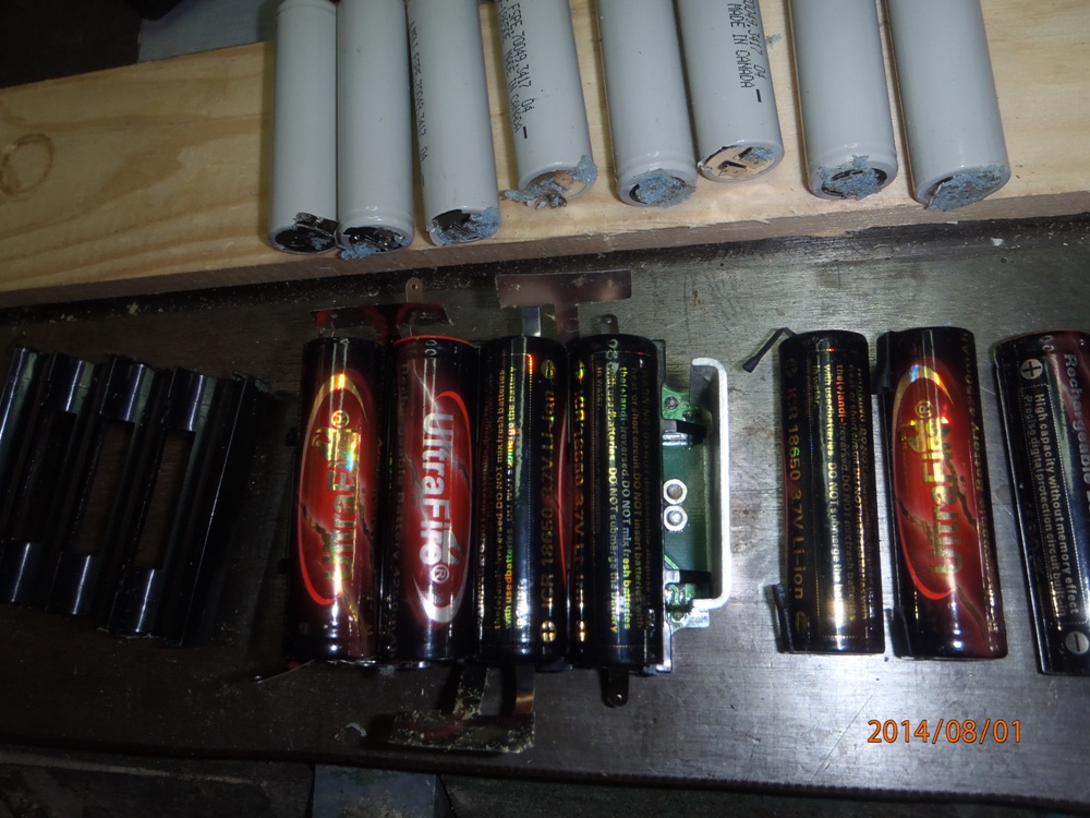

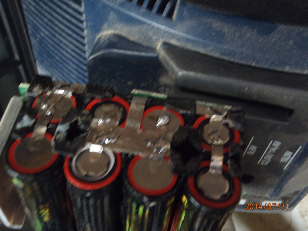

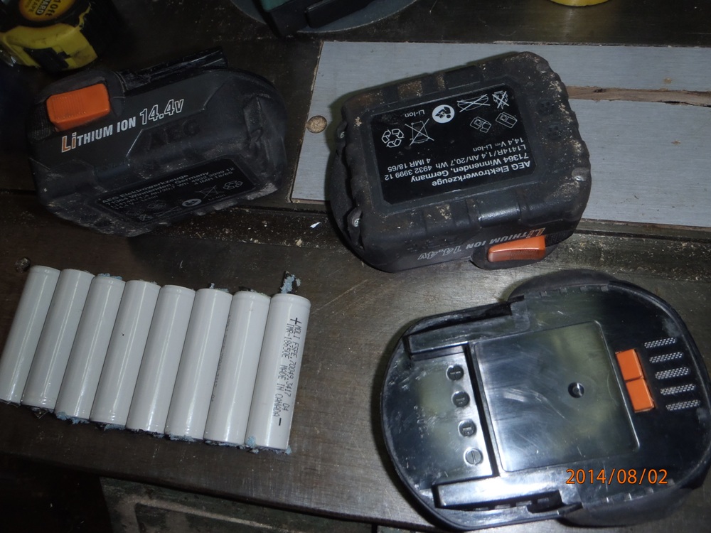

PostPosted: Thu 31 Jul - 23:29 (2014)    Post subject: Electro-portatif AEG, mais d'autres aussi. Reply with quote

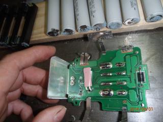

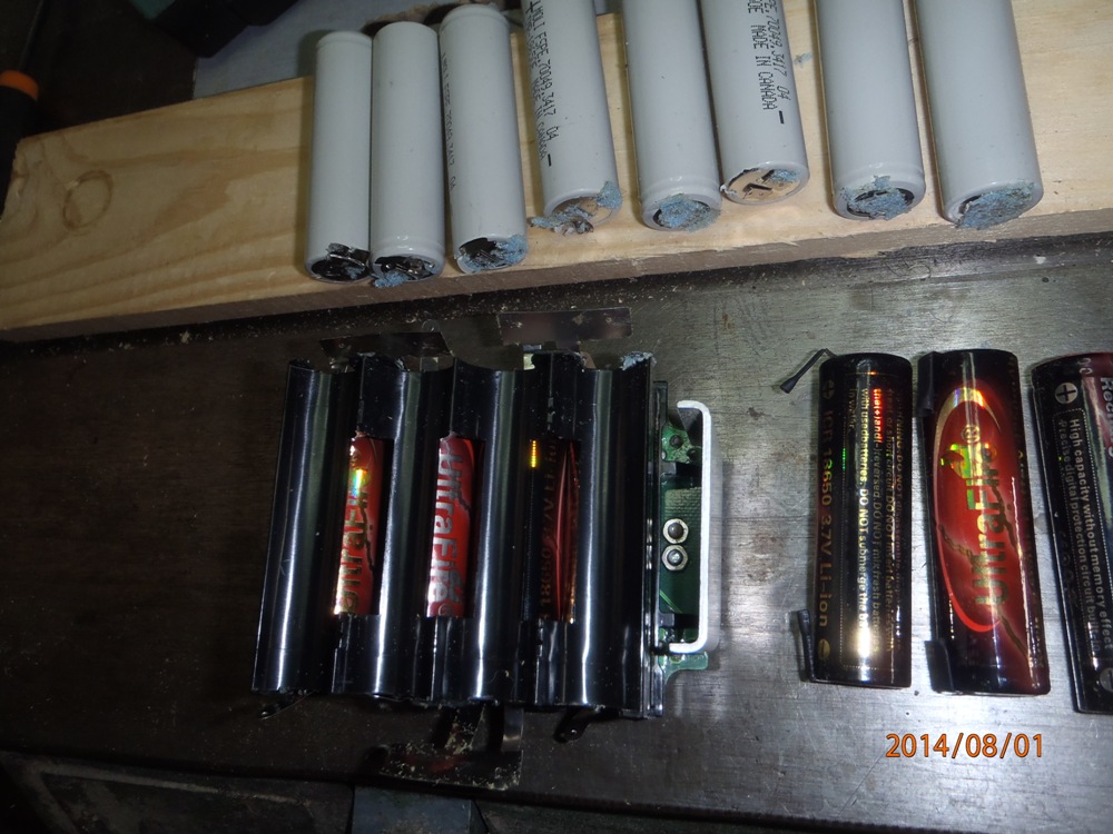

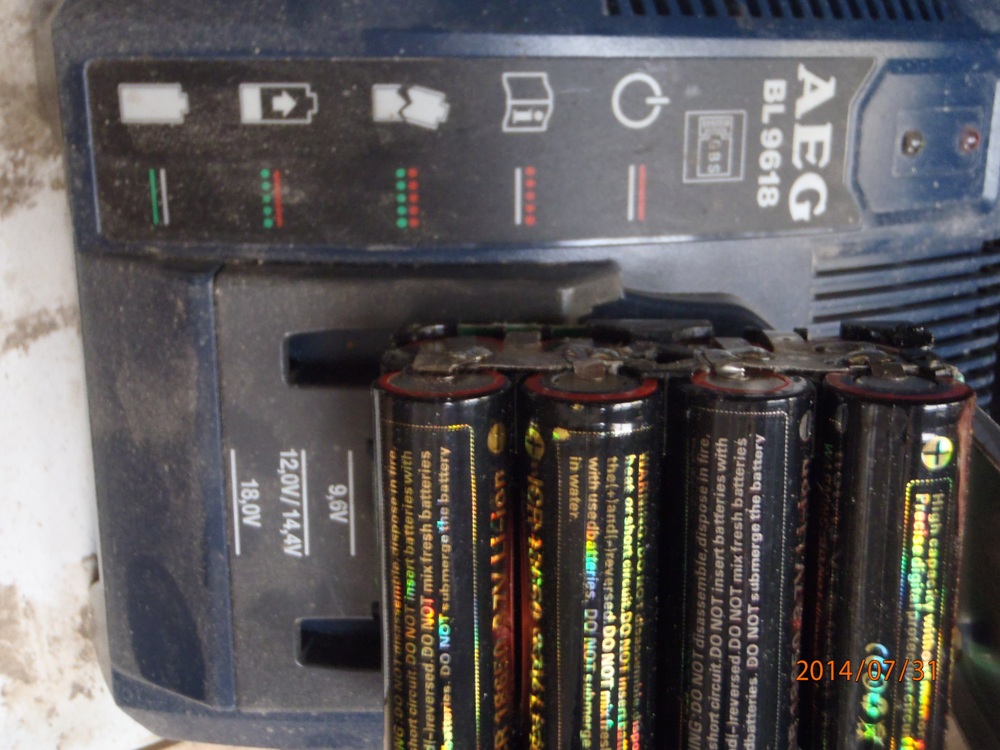

Démontage des cellules n'est pas facile pour coupé les languettes.
Les voila occupée a charger par quatre, et charge normalement, on verra bien dans d'autre fonction si elle fonctionne normalement.

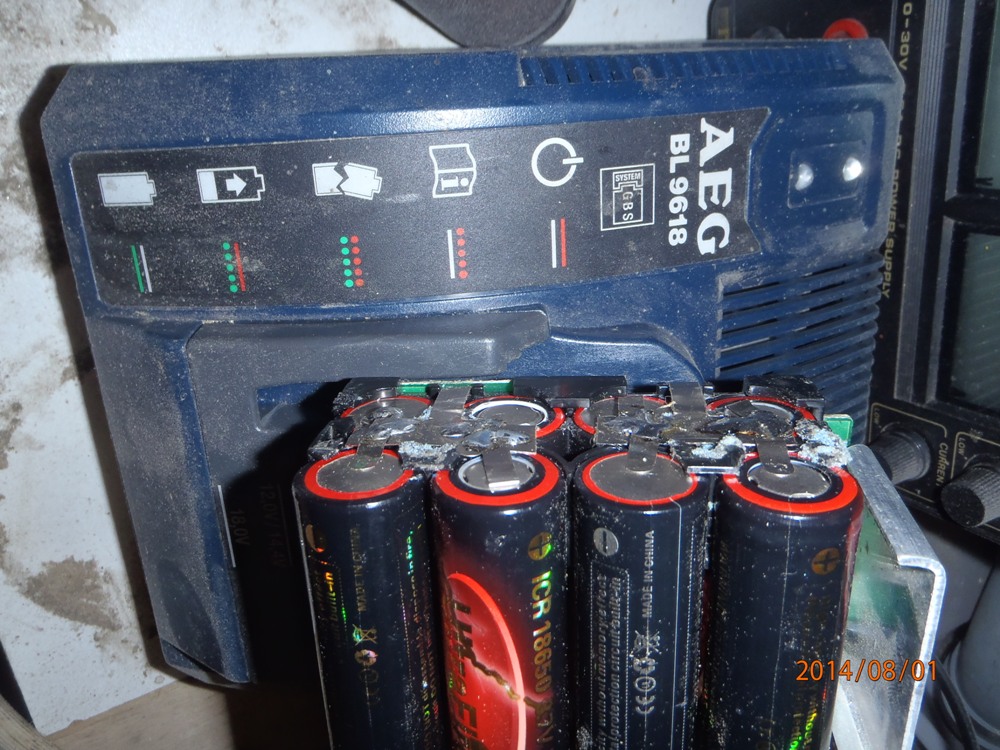

Voila un jeu de huit ressoudée dans le boitier de l'accu, et mise en charge sur le poste de AEG.
Remontage complet et remise encore une fois en charge, testera sur la grosse viseuse demain.

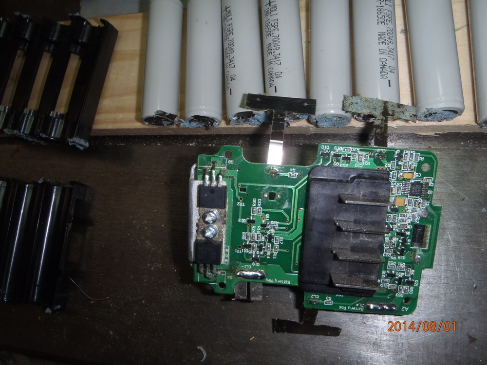

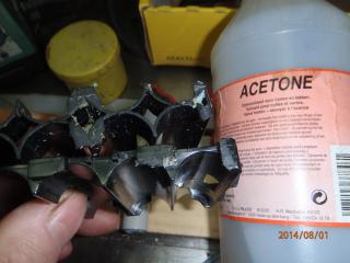

PostPosted: Fri 1 Aug - 21:25 (2014)    Post subject: Electro-portatif AEG, mais d'autres aussi. Reply with quote
Et bien voila le tuto fait pendant le remplacement du second accu.

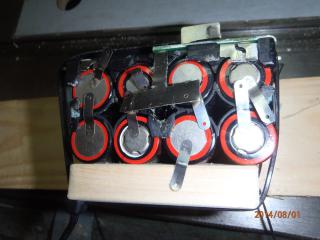

Le plus difficile est de couper les liaisons des éléments, un coup de lame de cuter et cela ce casse assez bien.
Voila tout est enlevé, même les entretoises en PVC, et recouper les liaisons au ciseaux, utilisé comme cisaille.
Et passé un peu d'acétone pour enlevé les reste de colle de la mousse de maintien dans le boitier.
Sans oublier les supports PVC, car tout doit entre bien repositionner dans le boitier.
Le premier étage est positionné, bien respecté le positif et négatif, marque sur le circuit imprimé.
Le deuxième support PVC est en place, bien mettre les languettes des cellules, qui seront plier sur les connecteurs découpé.
Reste a faire un système de maintien pour le soudage des languettes des éléments sur les liaisons, un bout de bois et deux liens PVC.
Tout est maintenu en place, reste a orienté et plier les languettes pour le soudage.
Pas facile, mais avec du doigté cela va bien, reste a soudé le tout, bien placer le tout sur un isolant car il y a du 'jus' sur ce petit monde.
Bien plaqué le tout, car reste l'isolant a placer sur les soudures, pas facile il me faut placé un bout de fil pour une des soudures.
Reste a placer sur le chargeur d'origine pour une première charge.
A++, pour le remontage du boitier de l'accu, PapyKy.

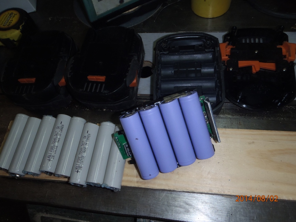

PostPosted: Sat 2 Aug - 13:53 (2014)    Post subject: Electro-portatif AEG, mais d'autres aussi. Reply with quote

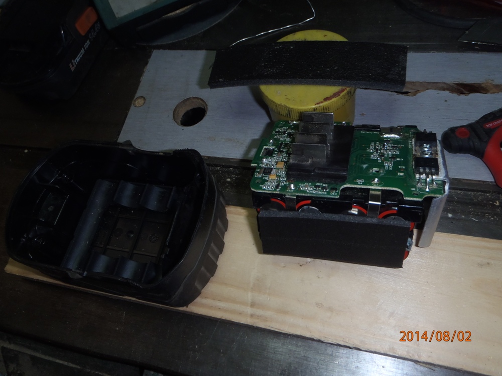

Le montage est fini.

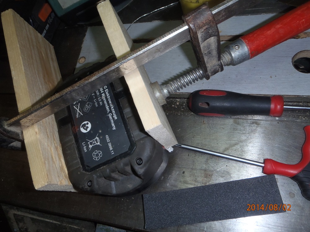

Une bande de mousse est placée des deux coté, un peu plus épaisse que l'origine, mais cela ira en le compressant.
Reste a placé le dessus, mais avant du WD40 pour lubrifier le verrouillage qui est dur.
Quatre vis sont placée, mais comme le boitier est gonflé par la mousse.
Faut le maintenir a la bonne largeur pour refermer le boitier.
Reste a faire cela sur mes trois autres accus plus petit, les éléments commander une semaine plus tard.
Et seulement quatre éléments, ce sera plus simple.
A++, Pour la suite, PapyKy.

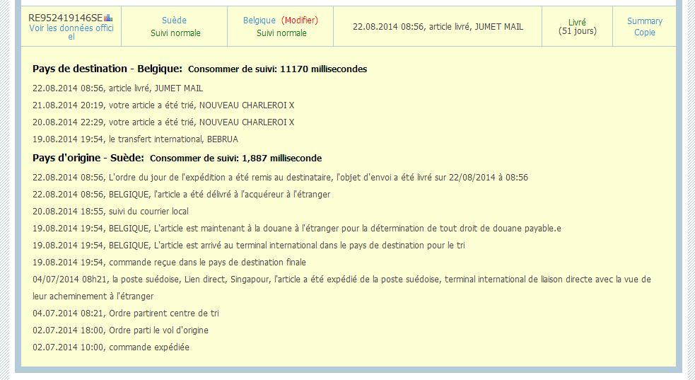

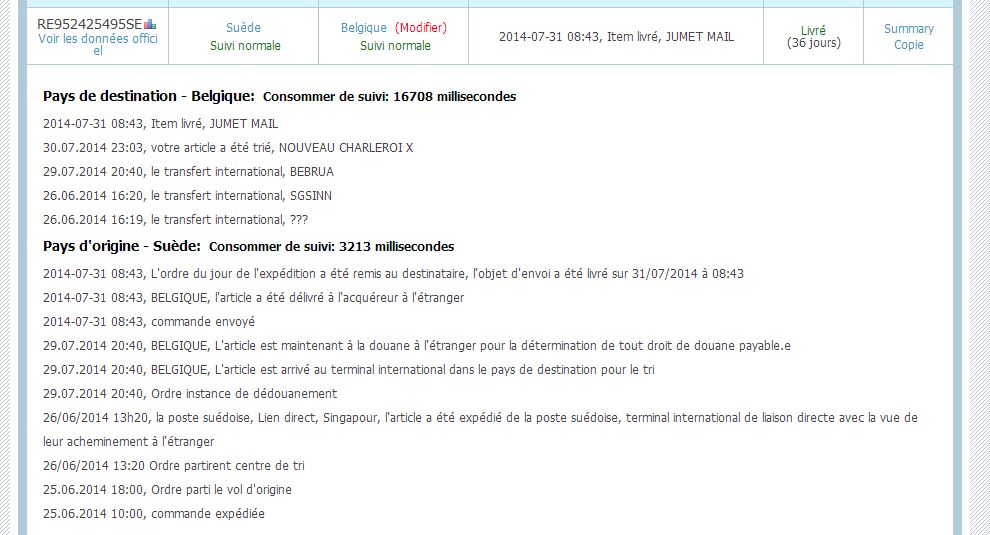

PostPosted: Fri 22 Aug - 14:16 (2014)    Post subject: Electro-portatif AEG, mais d'autres aussi. Reply with quote
Et bien voila.
Il sont enfin sortie de prison la douane, Apres de ....42 jours.
Cela est long, non pas pour le transport, qui est censé venir de Chine,
Mais qui est poster en Suède, et bloquer en douane, en fin de compte cela a duré plus de 52 jours.
Et apparemment le colis n'a même pas été ouvert par la douane, donc ?????? qu'a ton fait tout ce temps ??????
Alors que le colis venant du même fournisseur commander 7 jours plus tôt a duré en tout 36 jours, avec aussi un passage en douane.
Reste a placé tout ce petit mondes dans les boitier des accus AEG.
A bientot, PapyKy.

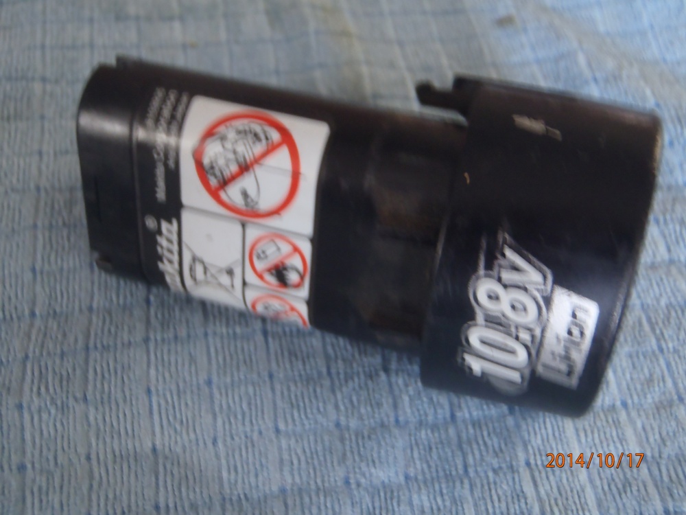

Un autres modèle d'accu, mais les éléments sont les même.
Que faire acheté ou remplacé les éléments interne de l'accu ??.
A ++ PapyKy.

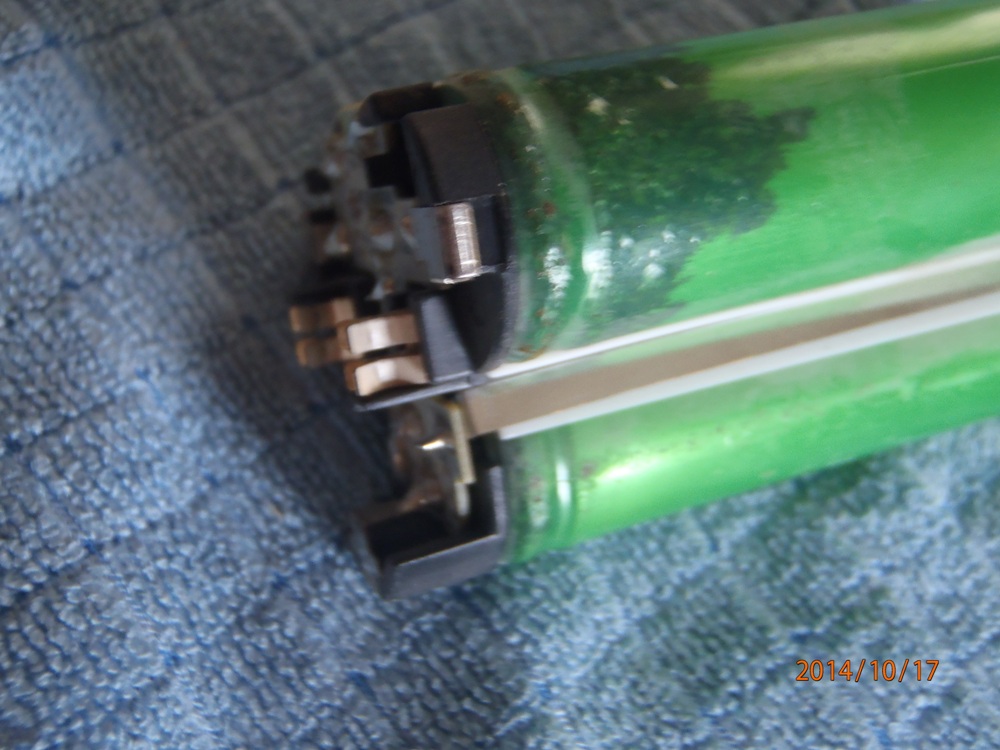

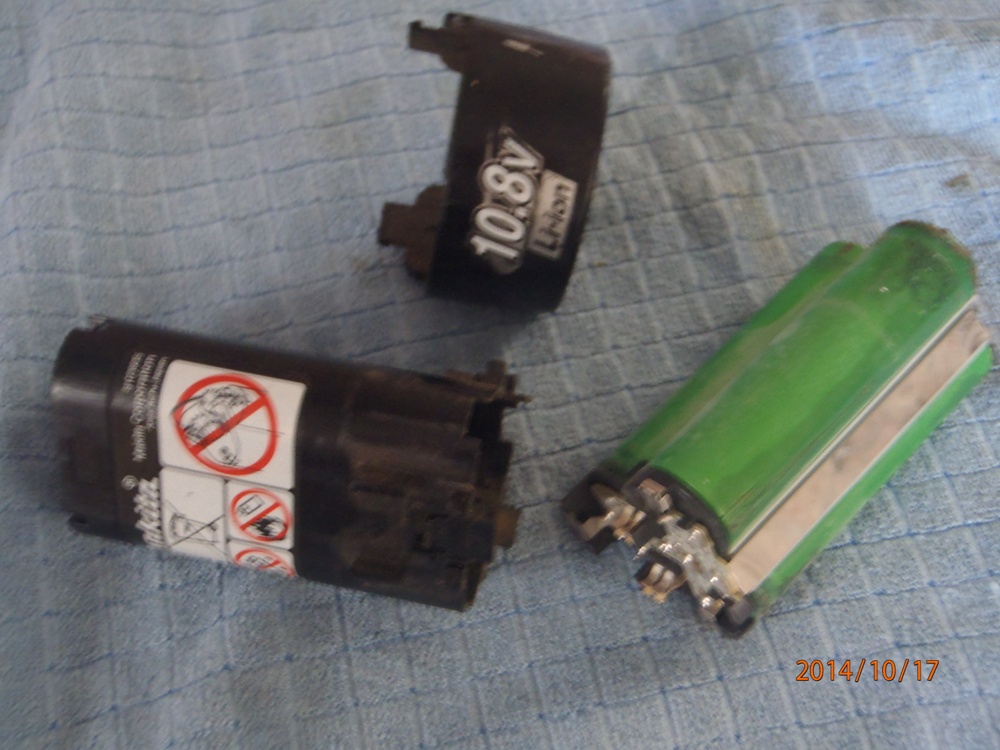

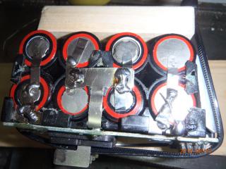

PostPosted: Fri 17 Oct - 15:00 (2014)    Post subject: Electro-portatif AEG, mais d'autres aussi. Reply with quote

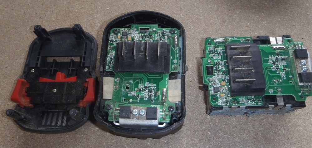

Démontage d'un accu pour savoir.
Voila la bête a ouvrir, enfin c'est déjà fait.
Et bien cela l'on sans douté que ce que on allez trouvé, 3 éléments de 3.7 Volts en série en model courant 18650.

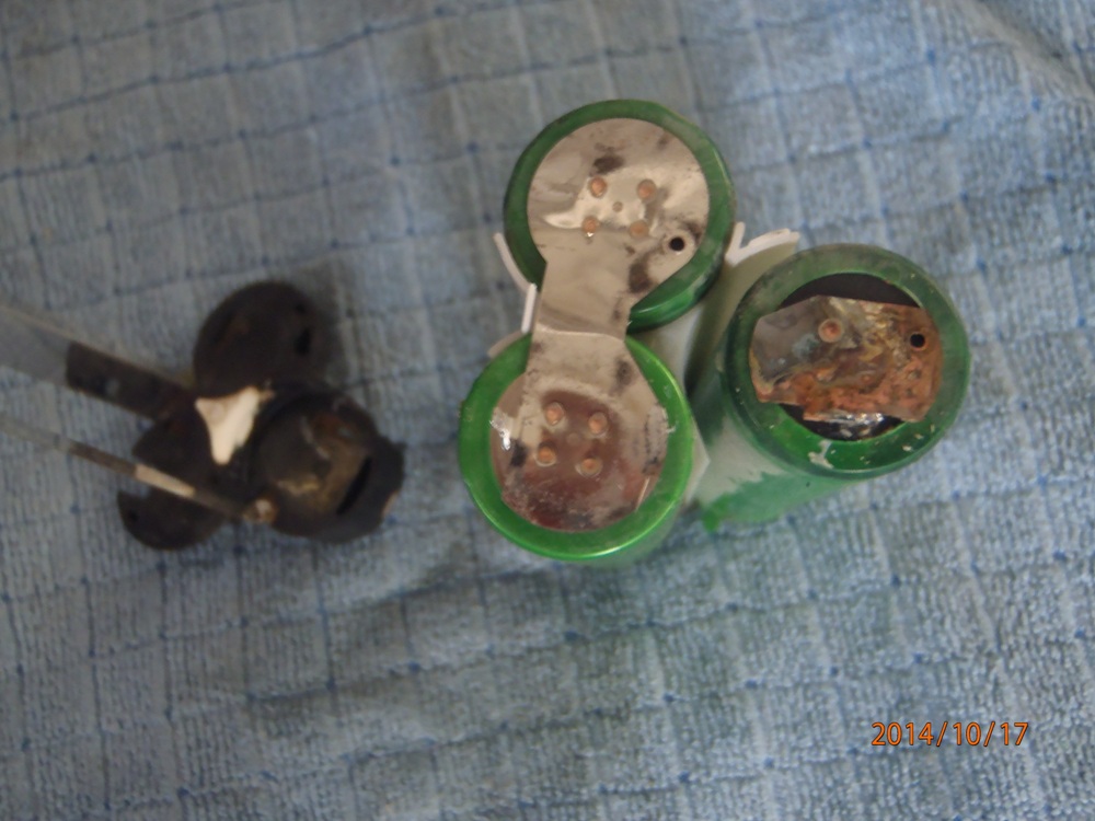

Voila la fautive qui a coulé.
Deux de "coupcoupe" et deux soudure a enlevé, et voila reste le pontage entre deux éléments.
Et oui c'est bien cela, pas joli a voir, enfin trouvé des élement sur la toile pour savoir si c'est plus rentable que d'acheté un accu complet.
A bientot pour la suite, PapyKy.

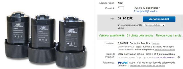

PostPosted: Fri 17 Oct - 15:24 (2014)    Post subject: Electro-portatif AEG, mais d'autres aussi. Reply with quote
Et bien NON cela ne vaut pas le démontage, si l'on prend des accus adaptable.
Par contre si l'on prend de l'origine, cela change, donc a médité.
