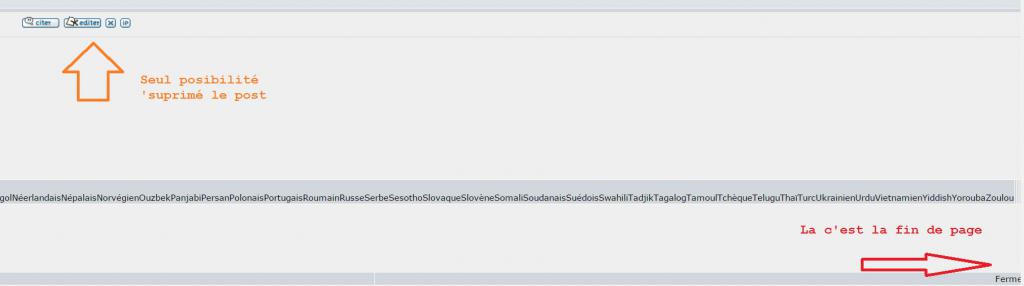

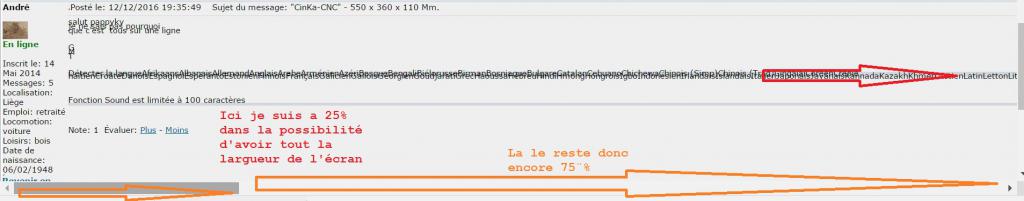

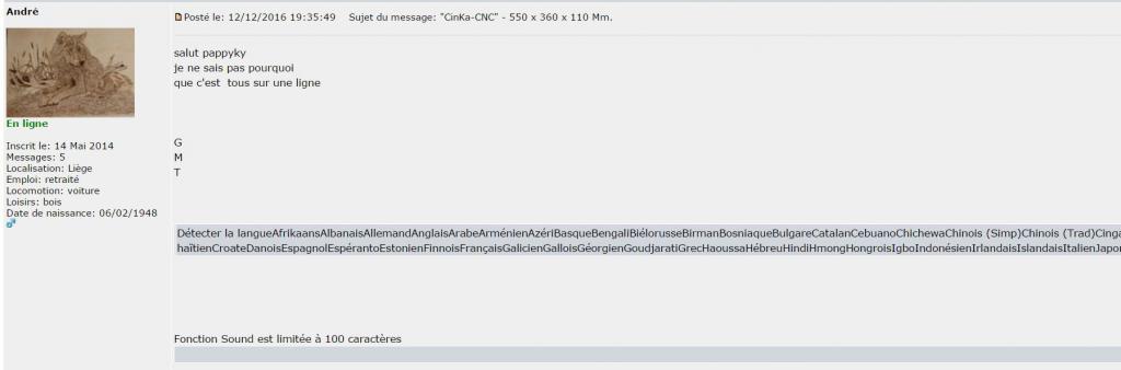

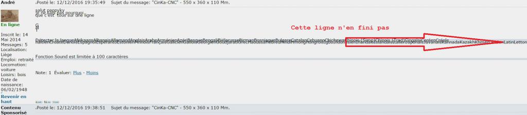

PostPosted: Mon 12 Dec - 21:32 (2016)    Post subject: Présentation d'un fou du bois. Reply with quote
Bonsoir André.
J'ai du supprimer ton post pour pouvoir re-posté.
Voila des 'Print de l'écran'

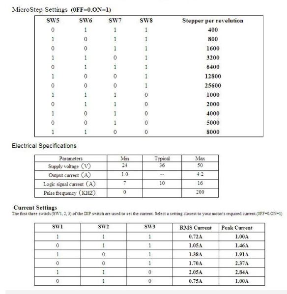

PostPosted: Fri 16 Dec - 17:04 (2016)    Post subject: Présentation d'un fou du bois. Reply with quote
Salut André.
Non !! c'est pas bien, car la carte de gestion est de la Mer  de.
J'ai une des ces cartes et n'est pas utilisée, perte de pas énorme, et pas fluide du tout.
http://cnc-papykyka.xooit.be/t515-LayKa-CNC-Va-voir-le-jour.htm
Pour le reste, c'est bon, moteur de 4.2 Ah, Alim de 350W 36 Volts.
Mais autre chose, si tu veut avoir un usinage de 900 x 600 Mm en 'X & Y',
Pour l'axe 'Y' qui dépasse les 500 Mm, faut deux moteurs, en nema 23, cela est bon,
Sinon le portique, ou table mobile risque de travailler en 'Crabe'.
http://www.befr.ebay.be/itm/EU-Free-Wantai-4Axis-Stepper-Motor-Nema23-425oz…
Cela est bien mieux, 4 moteur 4.2 Ah et 4 'driver's + carte commande simple, + 2 alim de 350Watts.
Mais cela est mon avis, et en cherchant un peu, on peut trouvé moins chère en chine.
A plus PapyKy.

PostPosted: Fri 16 Dec - 20:28 (2016)    Post subject: Présentation d'un fou du bois. Reply with quote
Bonsoir André.
Le choix est fonction de la charge que le moteur va avoir a tiré.
Plus ce sera lourds et comme les mouvements de va & viens, sont rapide.
270oz ou 425oz , c'est son couple a l’arrêt, oui, mais tu peut trouvé des diverse intensité,
3 Ah ou 4 Ah pour une longueur identique.
La tension, n'a pas inportance, car la commande se fera dans un tension 'hachée', en puissance,
Par les 'drives', la aussi il sont réglable suivant la puissace demandée.
A toi de voir, qui peut le plus peut le moins, pas l’inverse, A plus, PapyKy
