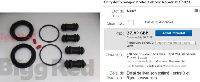

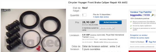

Comme tu peut le voir ici cela est possible de trouvé.
ou encore ici.
Donc : 1 ere chose a savoir le diamètre, et puis....... et chercher sur la toile.

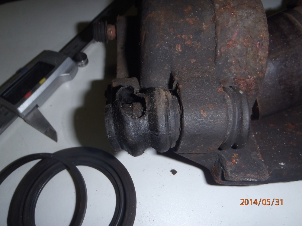

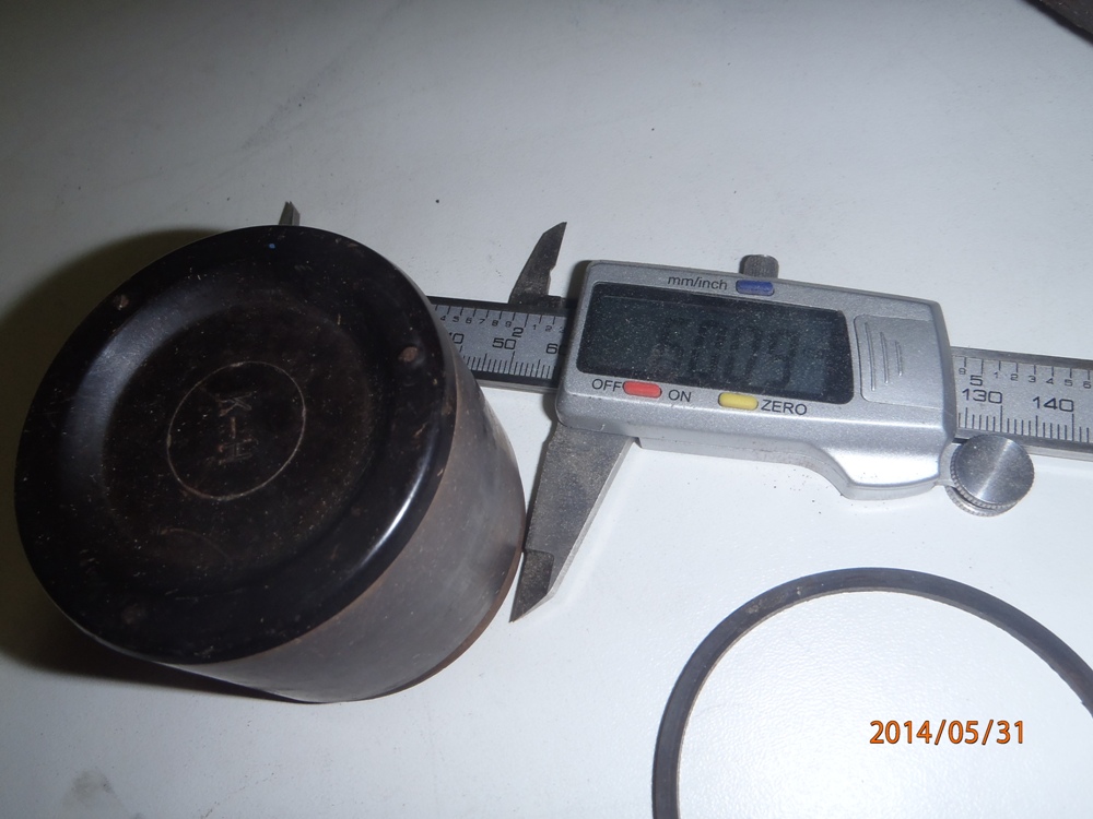

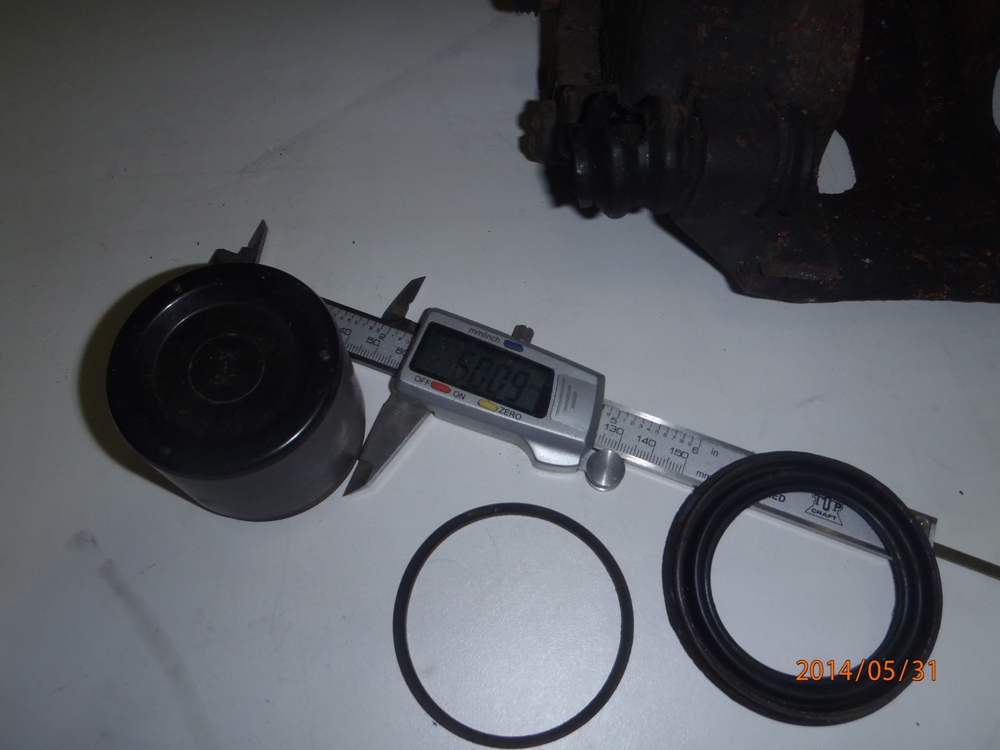

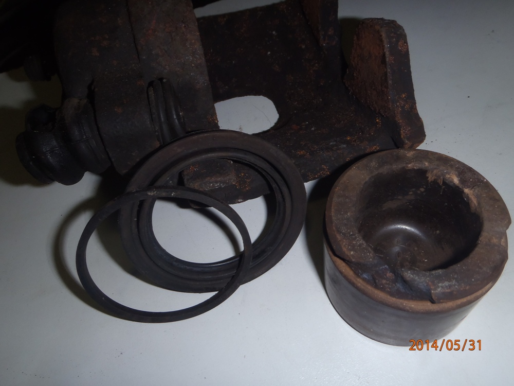

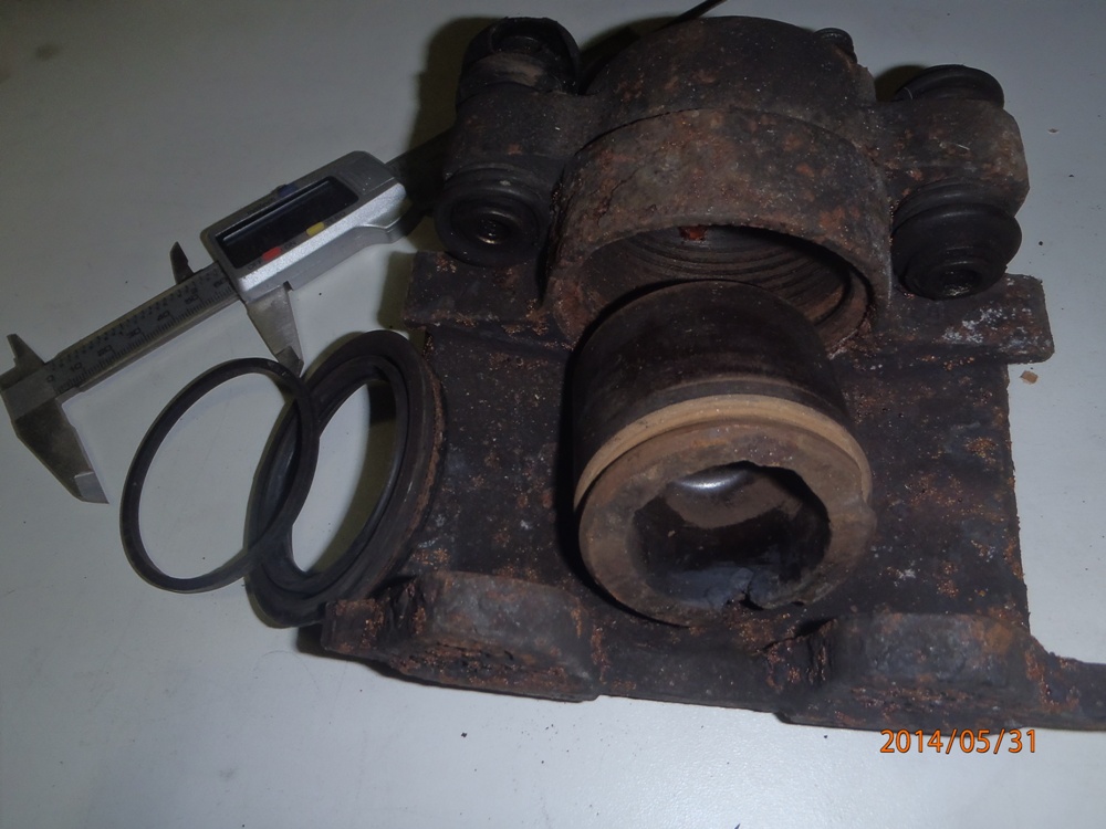

Quelques photos d'un cylindre démonté.
Donc : diamètre de 60 Mm.
Plus Ka, commander, PapyKy.

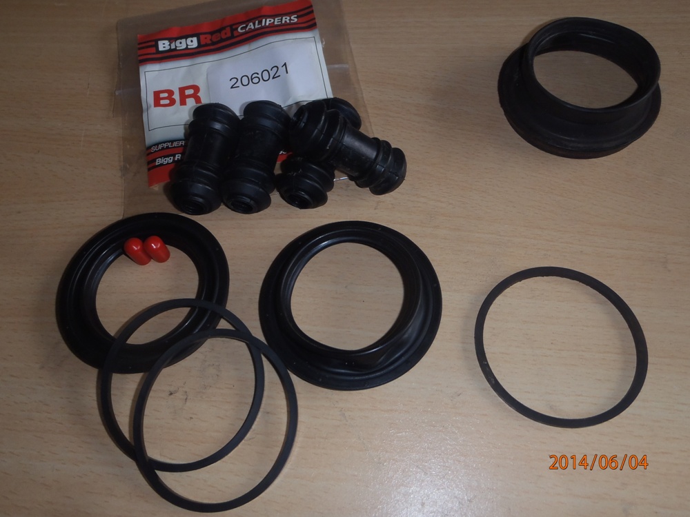

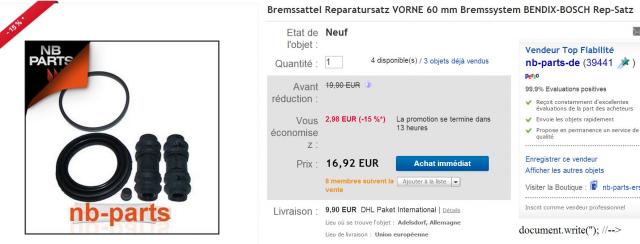

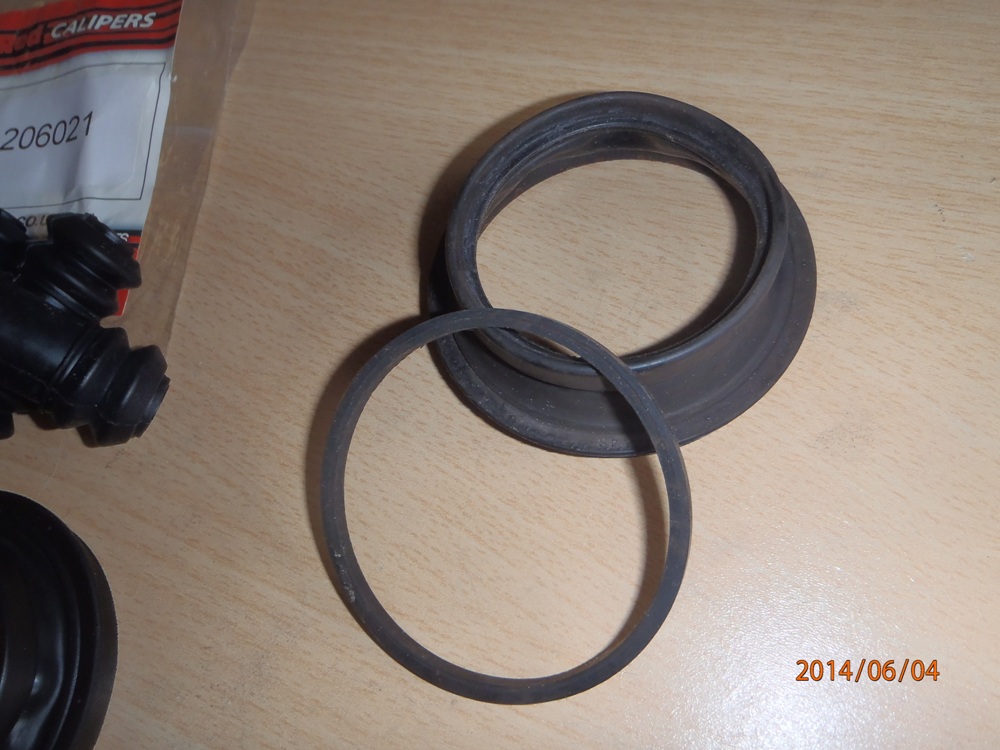

Pour faire suite au blocage de cylindre de frein.
Voila ce que je vient de recevoir.
De ce site Anglais, pourquoi en Belgique ou France l'on ne trouve plus de pièces détachée pour les réparation de frein.
C'est bien les même éléments, BRAVO les Anglais, et en plus ce "Kit" est valable pour pas mal de véhicule d'autres marque.
Ici l'on vois bien le gonflement des CTC des guides.
Mais faut aussi cela
pour le montage.
A ++, pour le montage de ce kit coupelle, mais ce ne sera pour tout de suite, PapyKy.
