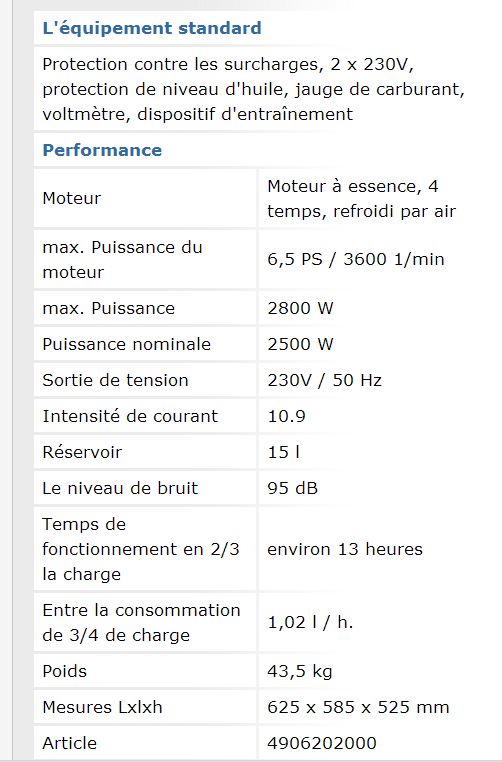

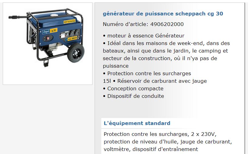

Achat d'un petit groupe portable.
En promotion jusqu'au 20/05/2014.
Faut acheté si cela est utile pour vous, car le prix est très compétitif.
Car même caractéristique.
A part quelques petites modification, comme :
Grand réservoir de 15 l est protégé et surtout les cadres et permet à l'utilisateur de nombreuses heures de fonctionnement sans souci.
Et bien c'est pas beau, le double du prix, ENFIN.
Le voici prêt pour la route, après l'avoir préparé, remplissage d'huile (+/- 600 cl) car fourni sans huile et carburant (Essence normal 10 litre).
Et l'avoir gratifier de quelques indices de reconnaissance, PapyKy.

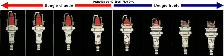

Bougie origine F6TC.
1er Prix. Rocwood. Code bougie F6TC.
Remplace : Bougie type BP6ES.
Bougie type BP6ES de chez NGK
Bougie NGK type BP6ES.
Symboles utilisés pour les bougies d’allumage NGK
BP6ES
B - Ø filetage : 14 mm. Clé : 20,8 mm.
P - Isolant proéminent.
6 - Indice thermique de 2 (Chaud) à 13 (Froid).
E - Longueur du filetage : 19,0 mm.
S - Electrode centrale en cuivre
Savoir quel bougie utilisé sur sont moteur, est valable sur tout moteur, voiture, cyclomoteur, moto, tondeuse........
La suite de l'explication est sur ce site. Photo reprise sur ce site.
Qui est une bonne explication pour rechercher la bougie qui est correct, suivant sont utilisation.

Sur le site "Scheppach"
Comment fait "Makro" pour faire les prix aussi bas ??
Merci "Makro", PapyKy.

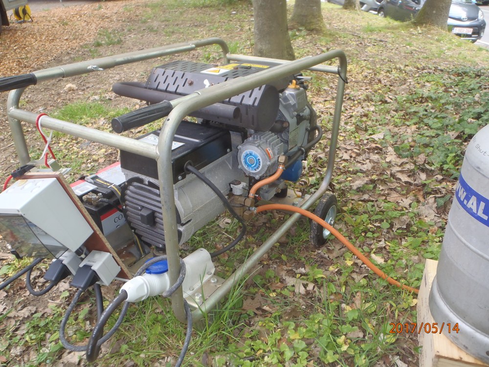

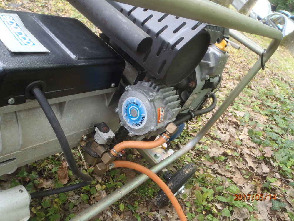

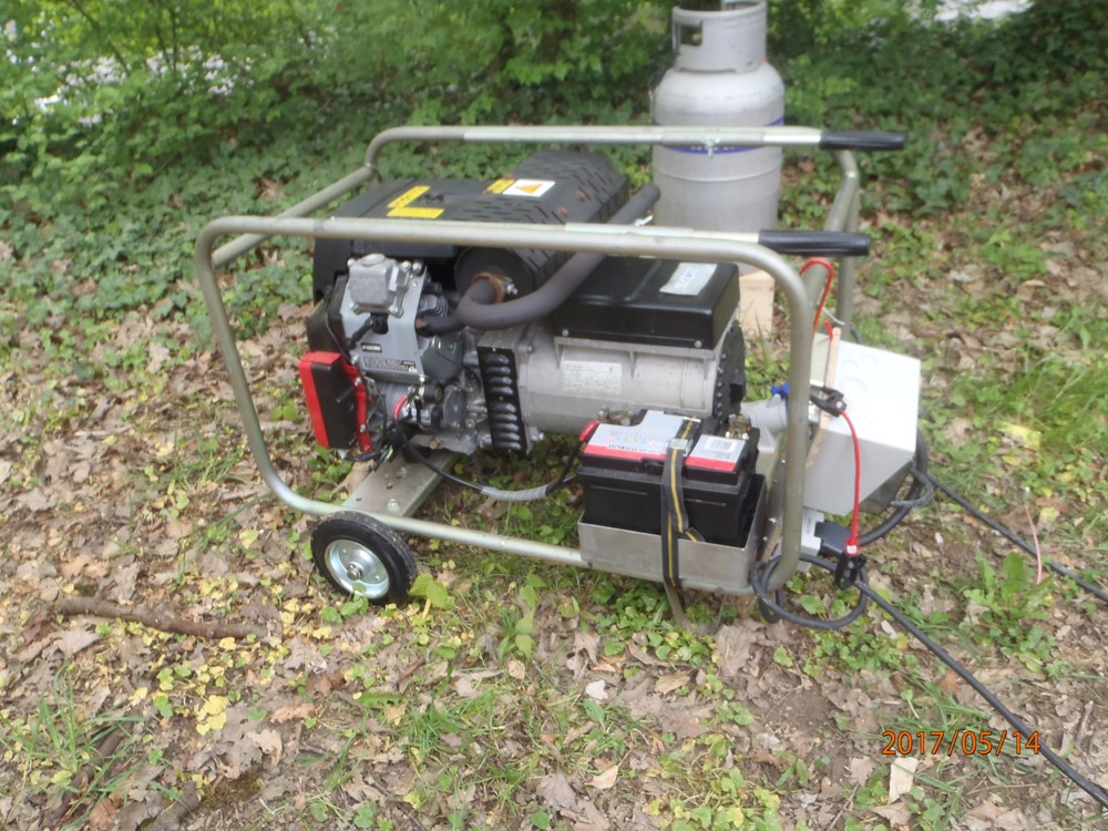

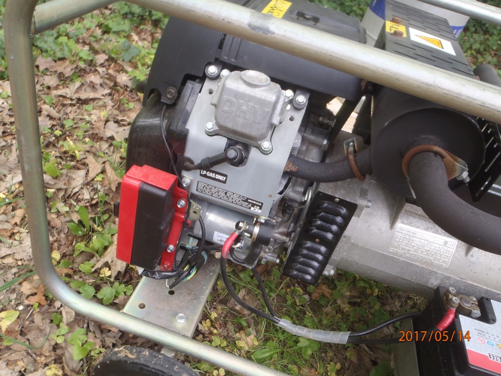

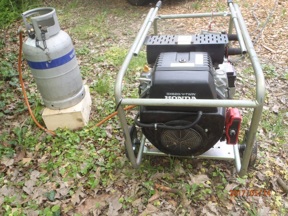

PostPosted: Wed 17 May - 09:56 (2017)    Post subject: Groupe électrogène. Reply with quote
Un bonne idée pour mon groupe, le faire fonctionné au LPG (GPL).
Car vu ce groupe en fonctionnement, et il était plus propre au sens 'odeur'.
Dommage que cette instalation éléctrique sois 'baclée'

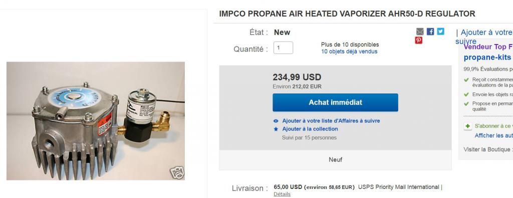

Resterais a trouvé le rechauffeur détendeur LPG, A plus, PapyKy.

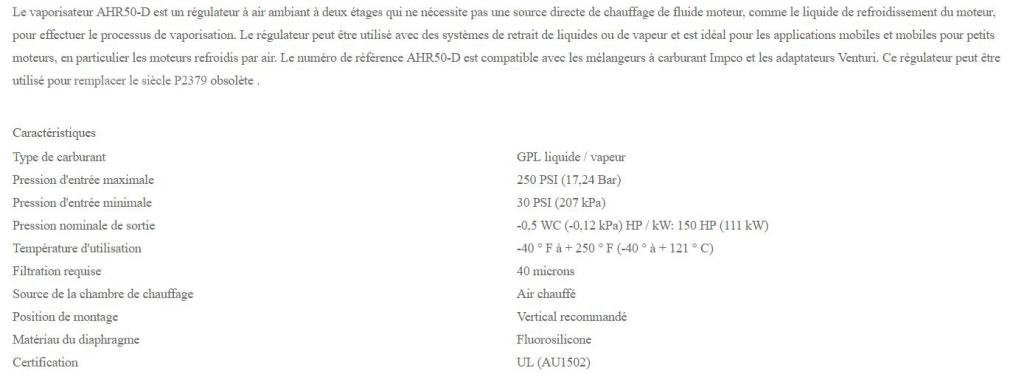

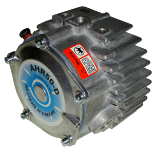

Posts: 6,641
PostPosted: Wed 17 May - 10:04 (2017)    Post subject: Groupe électrogène. Reply with quote
Un plus d'information.
Un lien pour savoir.
Rien trouvé ici en Europe, mais a trouvé, PapyKy.
