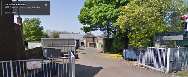

Mais le moins chère, ces encore de rechercher un "ferrailleur"
comme a Jumet qui revende des métaux a prix très bas, alu a 2.25 € le Kilo.
J'ai été chercher plus de 35 Kg pour 80 €, Mais faut chercher dans les bacs, qui sont destiné a la refonde.
Transmetaux, Rue Jules Panier 1-23 a Jumet.
Mais surement que d'autre ferrailleur de ton coté ??.
Photo de Google Maps. A++, PapyKy.
