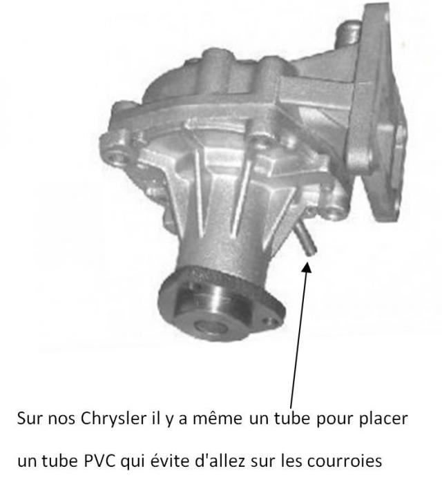

Pour une pompe a eau, on remplace que si :
Elle fait du bruit, ou que le bourrage fuit,
Mais toute pompes qui fuit va faire du bruit, car l'eau passe a travers les roulements.
Et sous les pompes il y a un trou d'évacuation du l'eau pour pourrais passé du au bourrage en céramique,
Cela est rare de trouvé encore ce type de pompe, avec ce type de bourrage, prix oblige.
Ici un des model de ce type de bourrage en céramique.
mais cela est réservé au poids lourds, bien souvent.
