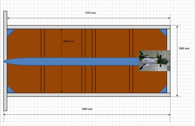

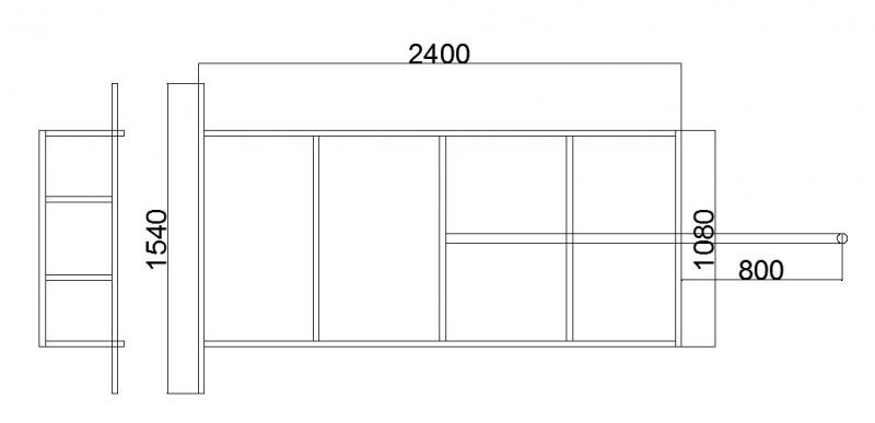

J'ai un projet en étude : la fabrication d'une remorque maxi 500 kg avec porte moto.
Mais j'ai un doute sur le châssis sur la résistance de celui ci ,
je pense le faire avec du tube carré de 30x30x2,5 mm est ce que ce serai suffisant ... ???
Voici les plans que j'ai commencer :
Et j'aimerai qu'elle soi basculante comme celle ci :

Salut Mecano.
C'est une bonne valeur de grandeur.
Et les profilés sont largement suffisante, et je parle en connaissance de cause.

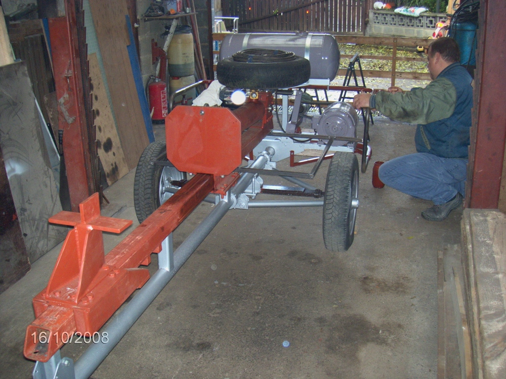

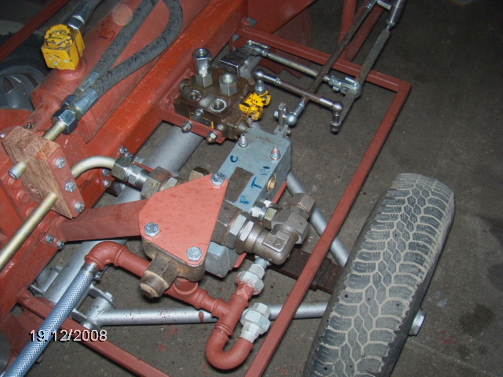

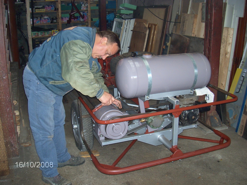

Par contre j'ai fait cela une fendeuse de bûche hydraulique sur une remorque de ma conception.
Ici mon beau-fils met en couleur, pour être belle.
Ici en test, mais avec de l'air comprimé.

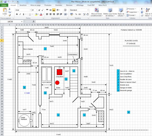

Je remarque seulement que tu a fait les dessins sous "Excel", pas mal et bravo.
N'a-tu pas un logiciel de dessin comme AutoCad ??
PostPosted: Mon 3 Feb - 22:54 (2014)    Post subject: Fabrication d'une remorque Reply with quote
J'ai essayer avec AutoCad et je ne m'entend pas avec , il est assez complexe mais je n'arrive pas a travailler correctement avec.
De plus je ne fait pas des plans tous les jours Very Happy
Donc d'après toi les sections de tube serai bon , en fait j'ai pris modèle sur ma remorque que j'ai déjà , elle fait 1m50 x 1m10 Ht 500mm
mais ce qui me préoccupais c'était a cause de la longueur totale
Merci a toi ... Okay
Ceci c'est les premier plans que j'ai fait avec Excel , ce sont des plans de ma maison :

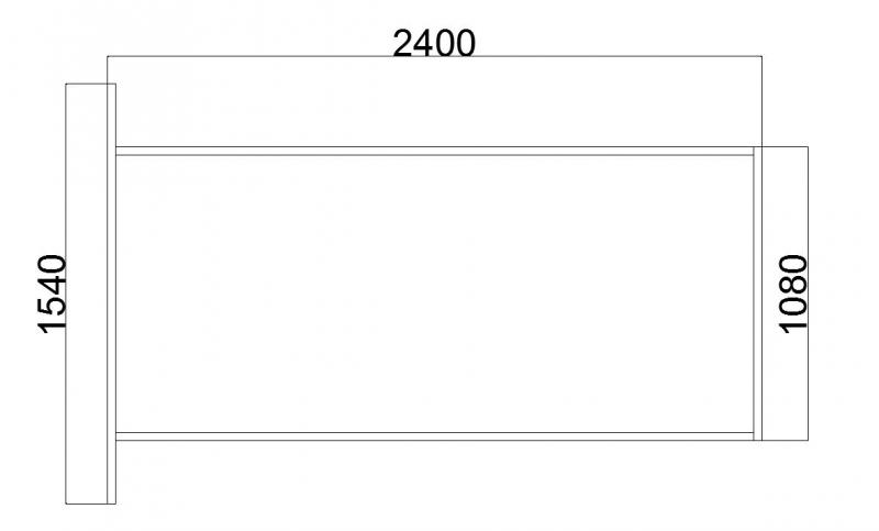

Pas mal du tout.
Pour le longeron, moi j'utiliserais un tube de 60x30x2, serais mieux.
PostPosted: Mon 3 Feb - 23:07 (2014)    Post subject: Fabrication d'une remorque Reply with quote
En 5 minutes.
PostPosted: Mon 3 Feb - 23:23 (2014)    Post subject: Fabrication d'une remorque Reply with quote
Tu parle des deux longeron de part et autre de l'essieu et 60 sur chant je suppose
Oui c'est très bien avec ce logiciel , quant on sait le maîtrisé , merci
PostPosted: Mon 3 Feb - 23:31 (2014)    Post subject: Fabrication d'une remorque Reply with quote

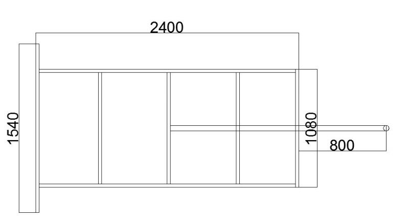

Oui les deux longueurs de 2370 en 60x30 part deux ou même trois, serais mieux.
Il faut placer l'axe de roues 50/100 Mm en arrière du centre de la caisse de la remorque,
Et me timon une longueur entre la caisse et la boule, entre 750/850 Mm.
A++, et bonsoir , PapyKy.
PostPosted: Mon 3 Feb - 23:34 (2014)    Post subject: Fabrication d'une remorque Reply with quote
OK merci, je vais faire comme ça dans ce cas
Bonne fin de soirée et a plus tard.

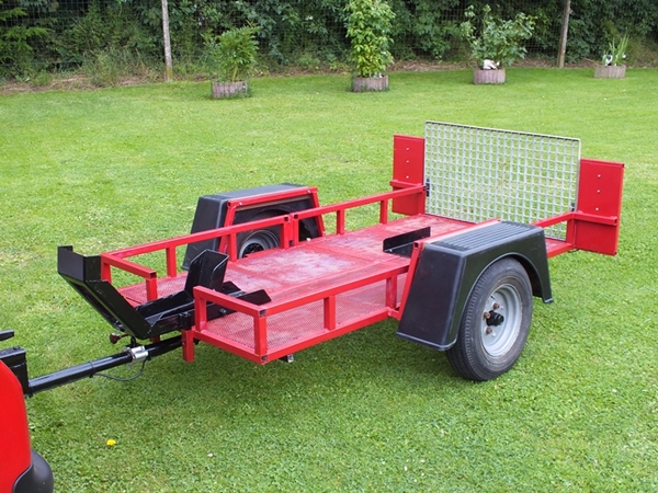

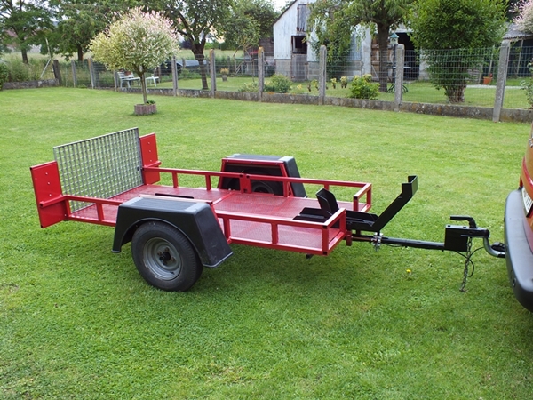

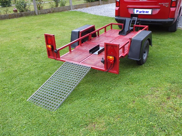

Salut Papy, et bien ma remorque est terminée et vendue car pour cause de santé j'ai du vendre ma moto aussi et cela m'a mis le moral a zéro.
Mais je devais prendre une décision.
Voila un peut le pourquoi de mes passages furtif.
A plus tard , bon dimanche , Christian
La voici terminée :
PostPosted: Sat 4 Oct - 20:55 (2014)    Post subject: Fabrication d'une remorque Reply with quote
Et bien en voila une belle remorque a moto.
Remet toi bien en forme, A++, PapyKy.
