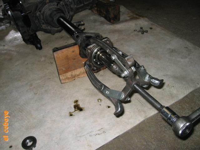

Pour sortir les roulements simplement avec un arrache.

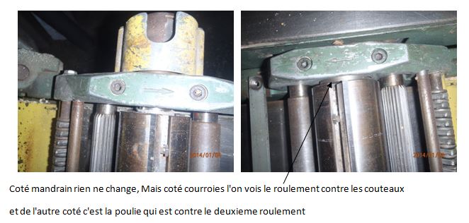

Moi dé l'achat, j'ai du remplacer les roulements de l'arbre de la raboteuse.
Une fois remplacer, (6 mois), mais quelque temps après encore du bruits.
J'ai modifier le palier pour placer deux roulement cote courroies (même dimension)
Simplement jumeler et si j'ai bonne mémoire faut plus placé le serre-clip.
Et cela fait plusieurs années, plus de remplacement de roulements.
Juste il y a un ans les courroies et c'est tout avoir fait comme réparation.

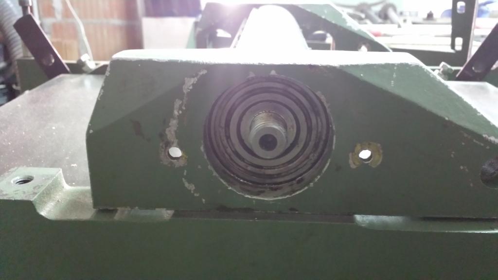

voila les photos je ne comprends pas ou placer l'arrache pour sortir les roulements.

Beaucoup de possibilité pour sortir un roulement.

Pour me servir d'un arrache il faudrai d'abord que je sorte l'arbre des blocs qui le tiens sur la machine et je n'y arrive pas.

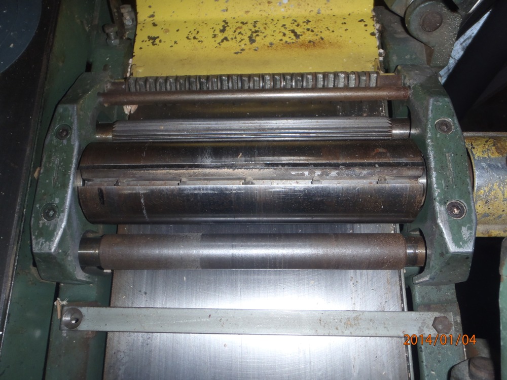

Fait des photos de l'arbre,
Normalement si tu tempe l'arbre complet dans du pétrole pendant quelques heures,
Cela devrais venir tout seul au marteaux.

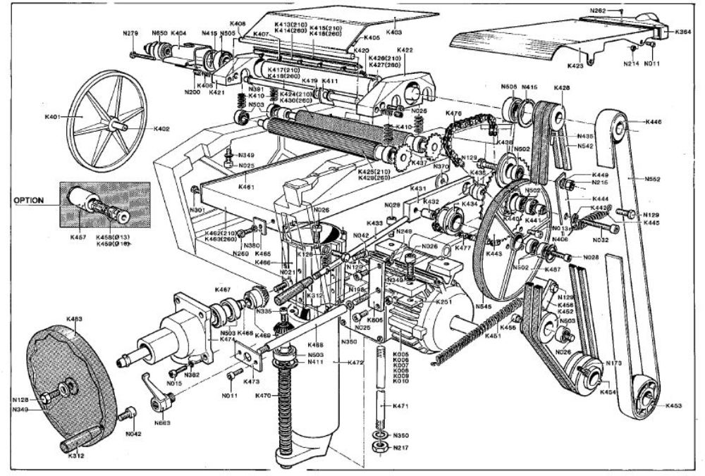

Voici l'éclaté de ma doc d'origine, si cela peut aidé, a voir comment cela est monter, simple comme montage.
En revoyant le dessin, c'est bien sans placer le clips que j'ai placer deux roulement et la poulie viens contre pour le maintien.
Voici des photos des paliers.
Ainsi ce coté est libre pour sa fixation et l'autres coté maintien le porte couteaux fixe sur le bâti de la machine.

Bonjour les paliers sont vissés par le dessous.
Je ne sais pas comment enlever le palier on dirai qu'il y a une goupille dedans. Es ce le cas? Avec un chasse goupille peut on la retirer?

Oui c'est possible , mettre en appuis le palier sur les mords d'un étaux et avec une chasse en cuivre ou bronze sur l'axe,
Le palier doit sortir avec le roulement, et puis sortir le roulement du palier.
il y a rien d'autre que les clips qui les fixes, pas de goupille non plus, simplement montage normal,
24 heures dans du pétrole cela ira bien mieux, ou du W40, c'est pas mal non plus.

Bonsoir, je n'arrive toujours pas à sortir ces maudits roulements malgré le trempage avec du wd40 et avoir taper dessus.
Je pense que je vais aller deranger mon garagiste si il veux bien m'aider. .!!
