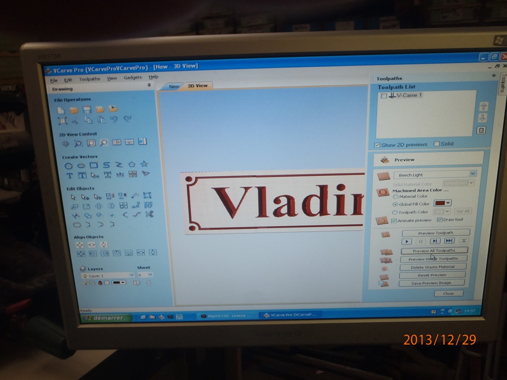

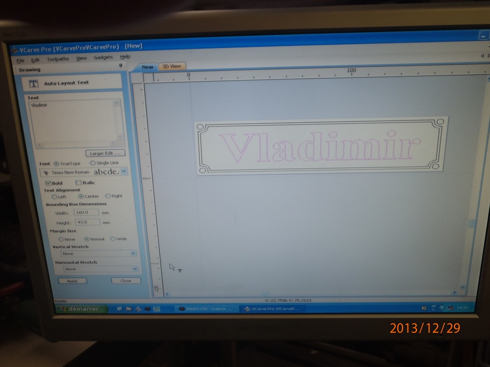

Un logiciel 'VCarve' en version Démo.

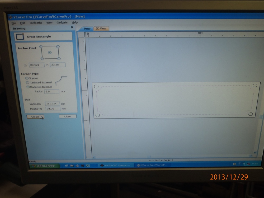

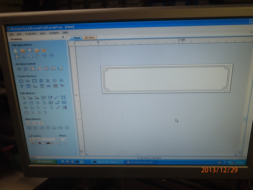

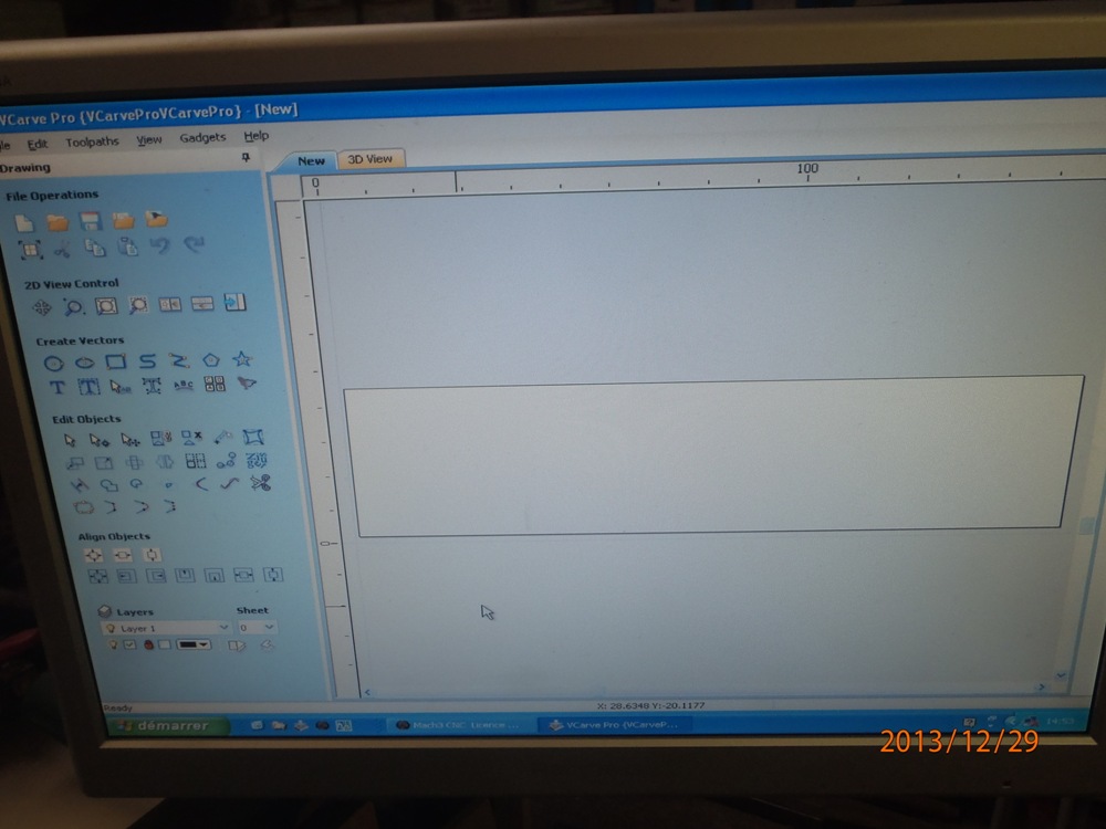

Apres mise a dimension du brute dans le logiciel.
Et l'édition des contours du dessin.
Le texte est placer avec une des polices de caractère de 'Windows.

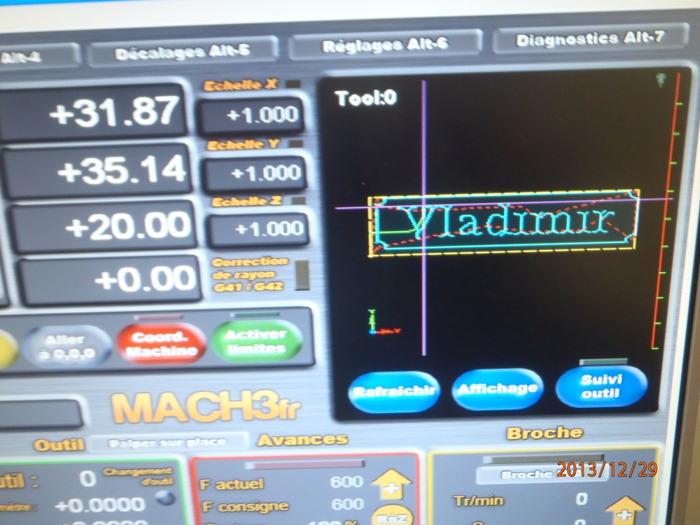

C'est prêt pour le passage en 'GCode' sur 'Mach3', logiciel d'usinage.
Ou on peut voir le 'GCode' prêt pour l'usinage.

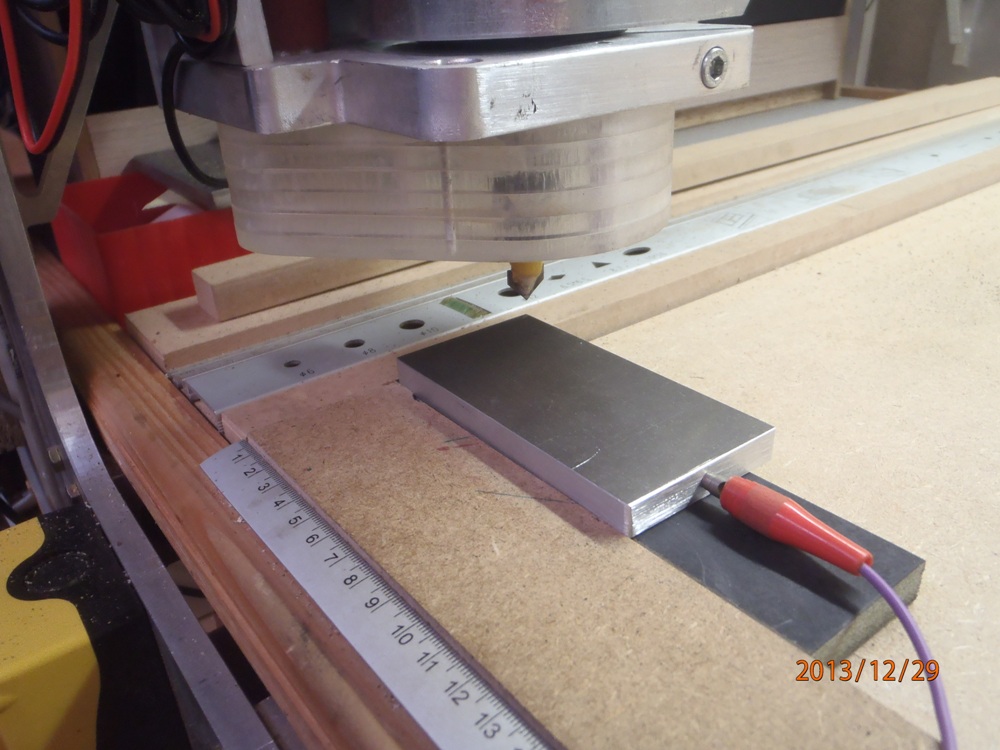

Le réglage de hauteur du 'Z' sur la surface d'usinage, palpé le bloc qui est d'un hauteur connue par le logiciel.
Un clic sur un bouton et la machine va faire un descente de la broche en contact avec une masse de la pièce placée sur la surface a usiné.

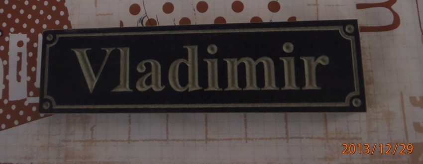

Et pour finir l'usinage, ou l'on vois que j'ai eu un petit arrêt de broche inopiné, mais repris.

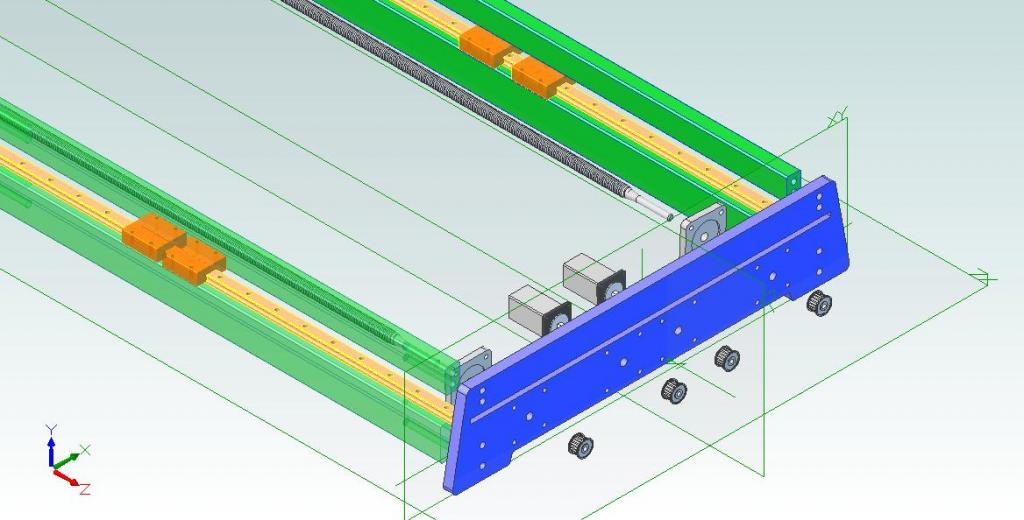

Maintenant dans ma conception de CNC j'ai fixé les dimensions extérieures 1000 mm pour l'axe X, 800 mm Y, et pour Z a définir encore.
Après la photo posté plus bas je voudrai mes conseiller avec les experts:
est que la longueur du but usiné de vis a billes doit être égal a l’épaisseur du roulement à palier,
plaque du support axe X (en bleu) et poulie à dents ? Ou doit être plus long ?
Vu que la transmission se fera par courroie en face a travers le support axe X (en bleu).
Comme je souhaite travailler des pièces en métal j'ai pensé mettre sur l'axe X une vis a bille diamètre 20 Mm,
mais comme j'ai change d'avis pour 2 est que en diam. 16 sera suffisant ?
Aussi j'ai besoin d'une idée pour fixer les vis a billes a l'ensemble de l'axe X, ou elles doivent être supportées par les roulement a palier uniquement.
Merci.
