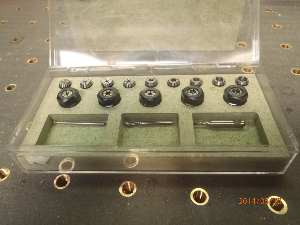

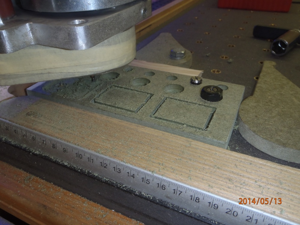

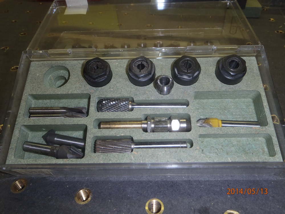

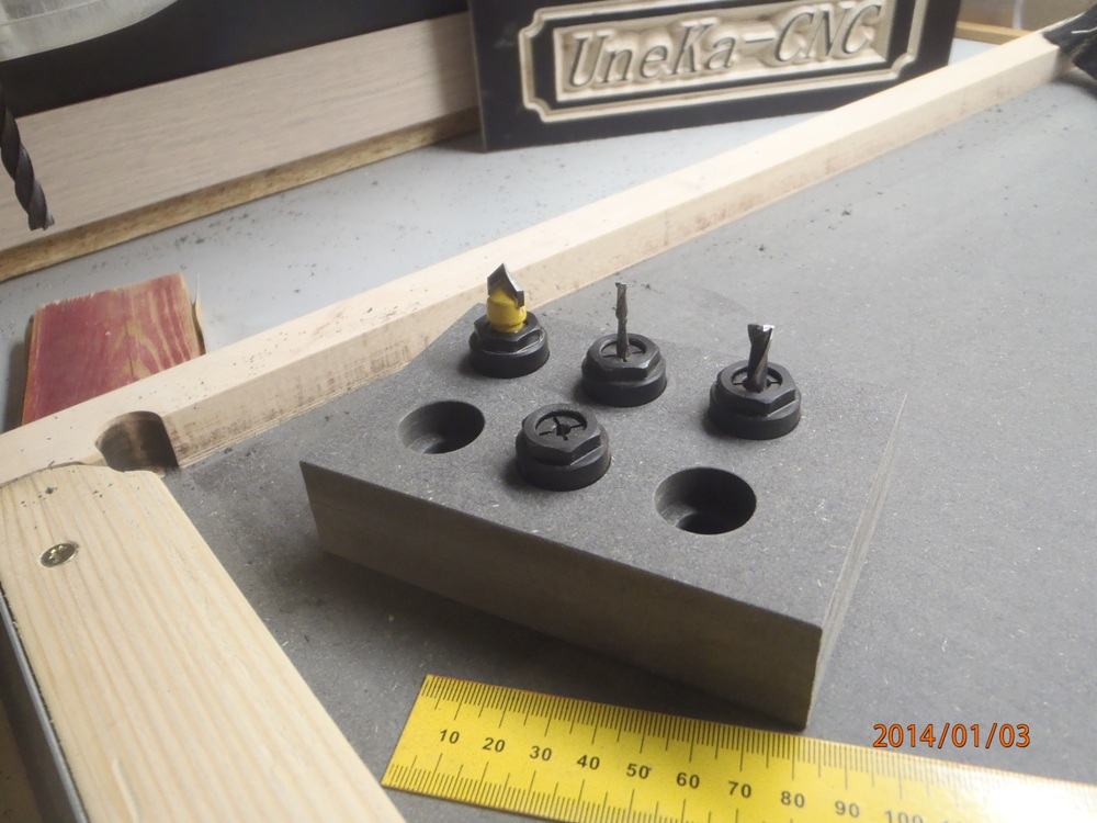

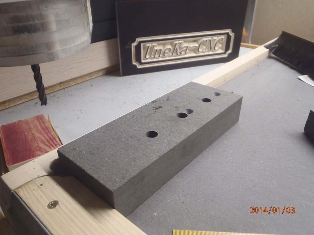

Les pinces pour la broches, on en fait quoi ??. Une boite, c'est bien mais faut les prendre toutes pour avoir la bonne, alors....
 Alors on fait des essais.
 C'est bien mieux faut plus chercher la bonne pince.
d’avoir regarder, A++, PapyKy.

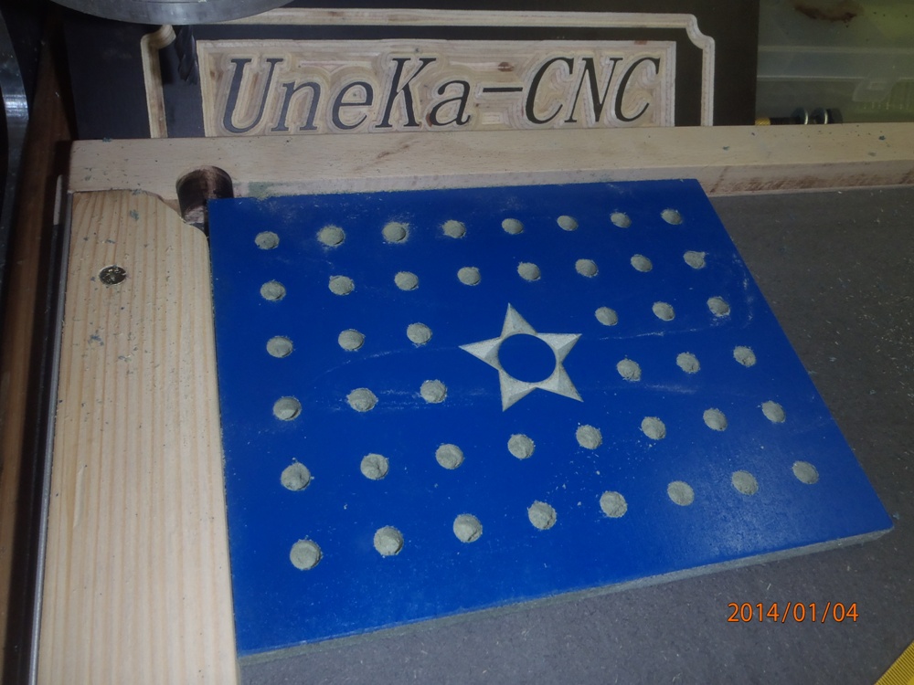

Un autre support.
Le fraisages des 44 trous diamètre de 8 Mm sur une profondeur de 10 Mm en deux passes.
Usiné sur UneKa-CNC et réalisé sur 'BetonFlex' bakélisé de 12 Mm

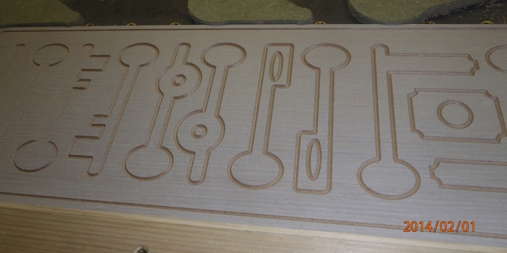

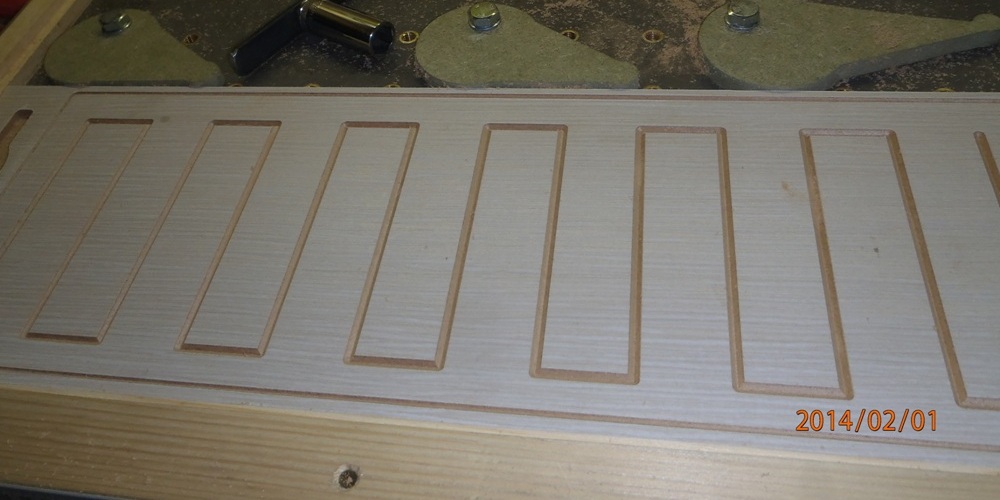

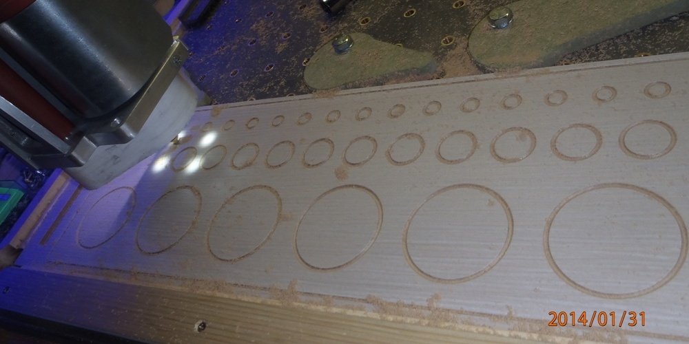

Petit travail pour les enfants.
 Des bricoles en bois.
Plus info's ici sur la fabrication de "uneKa-cnc", A plus PapyKy.

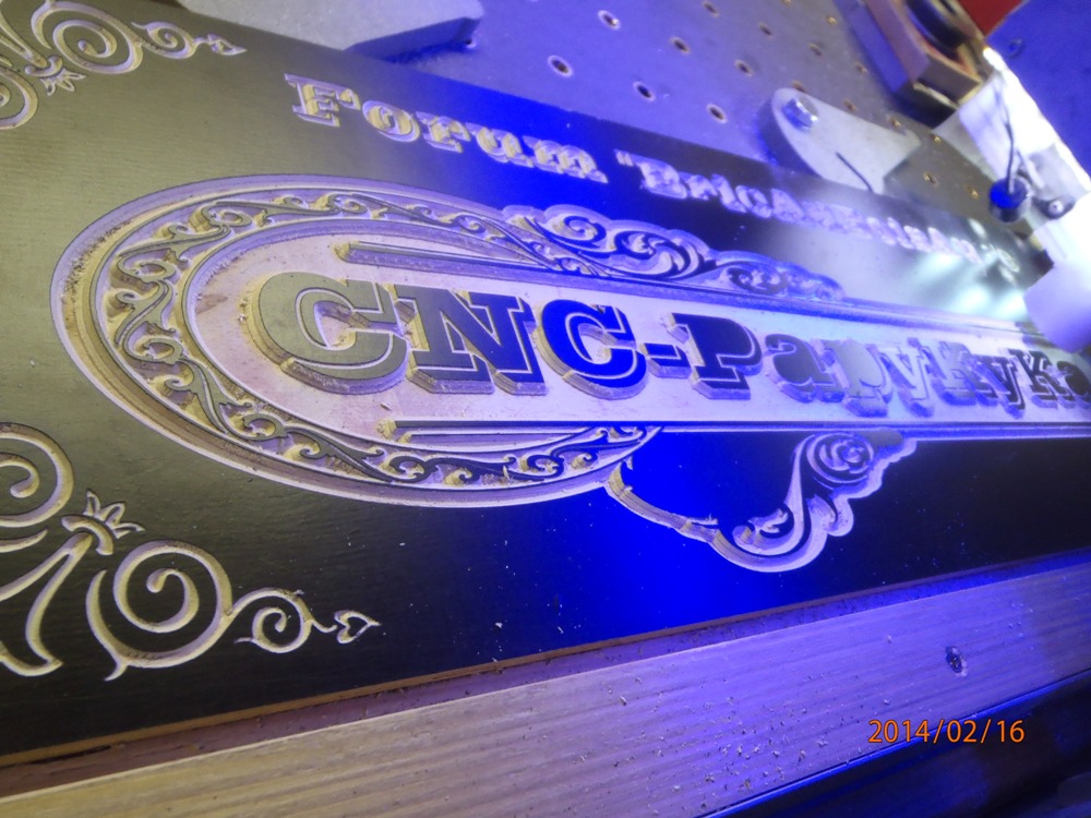

Posted: Sun 16 Feb - 20:53 (2014) Post subject: "UneKa-CNC", Fait du travail sur bois & PVC. |

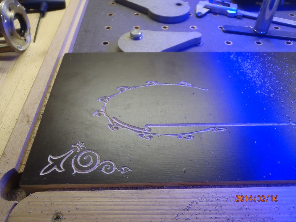

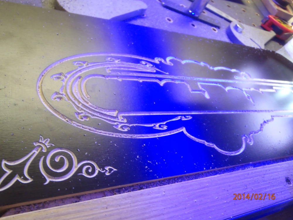

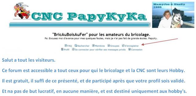

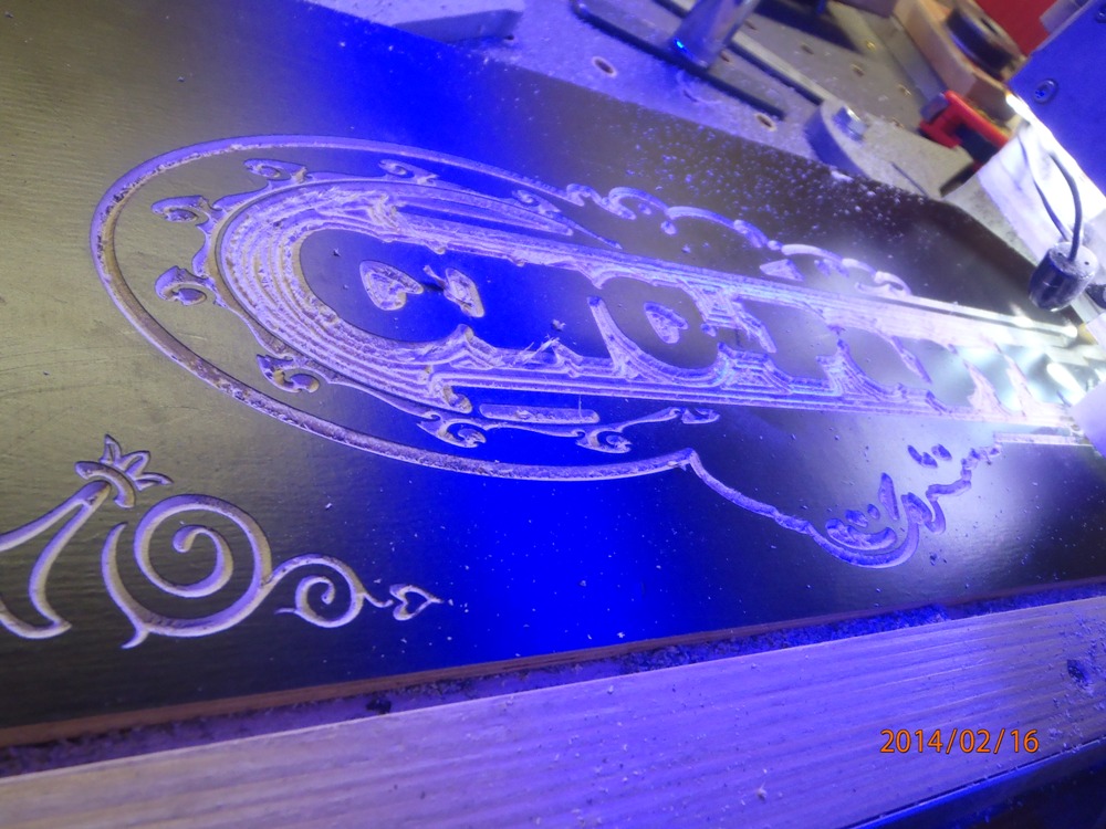

Et voici le Logo du Forum.
Format du brute 196 x 605 Mm.
A plus pour d'autre usinage de "UneKa-CNC", PapyKy.

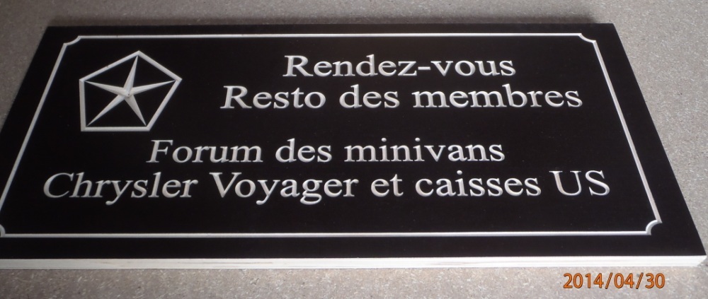

En préparation pour le 'resto' du nord.
 Il manque quelque chose, Non ??.
 Petite concertation : Il manque quoi ?? Que dirais tu de " Rendez-vous Resto des membres ".
A vous de me le dire, A++, PapyKy.

Et bien voila c'est fait.
 La programmation est dans la bête, reste a usiné.
 Le résultat qui te convient ??.

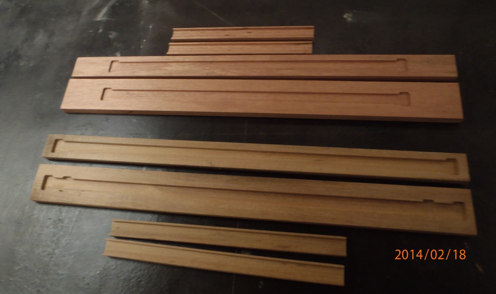

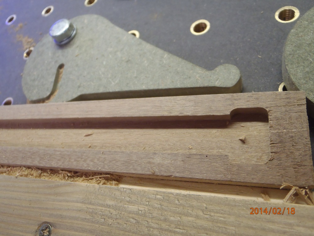

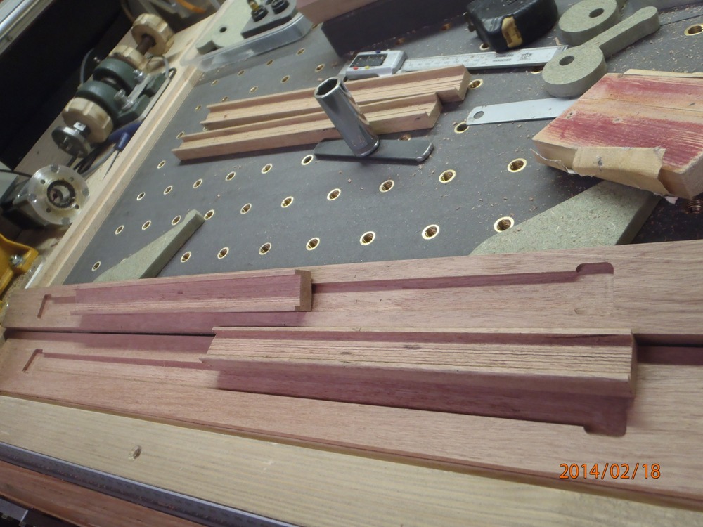

Posted: Tue 18 Feb - 14:15 (2014) Post subject: "UneKa-CNC", Fait du travail sur bois & PVC. |
L'usinage en bois dur, du merbeaux.
 Deux passe de 2 Mm.
 Avec des récup's de bois d'une palette.
 Mais pour que faire ce bois ??.
 Les deux petit bois sont profilé a la scie circulaire.

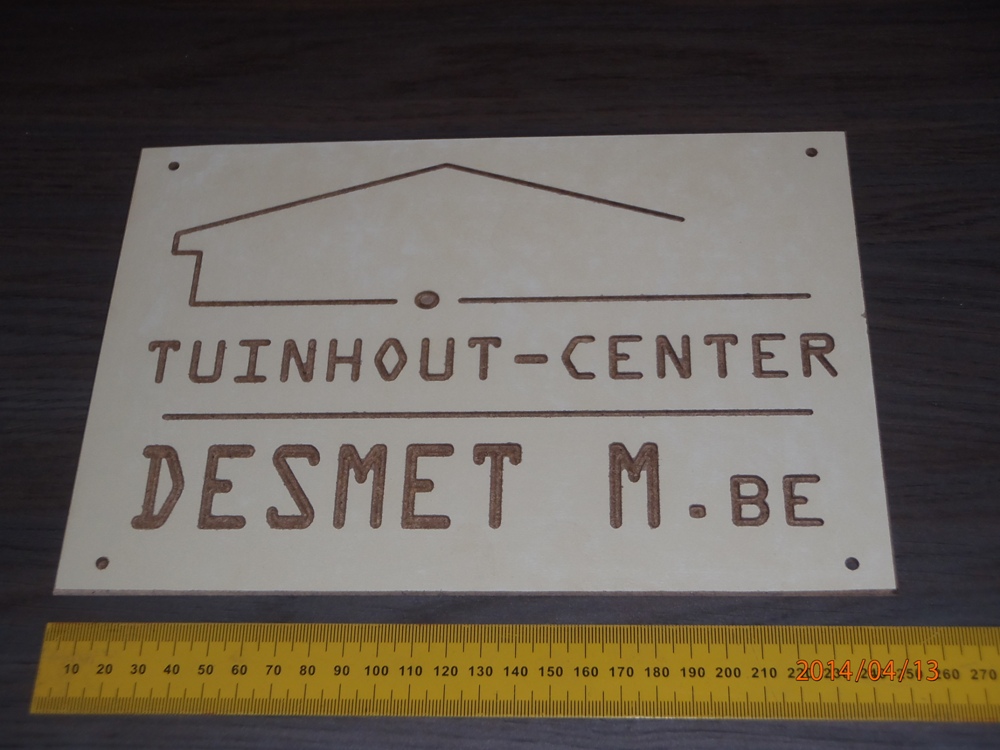

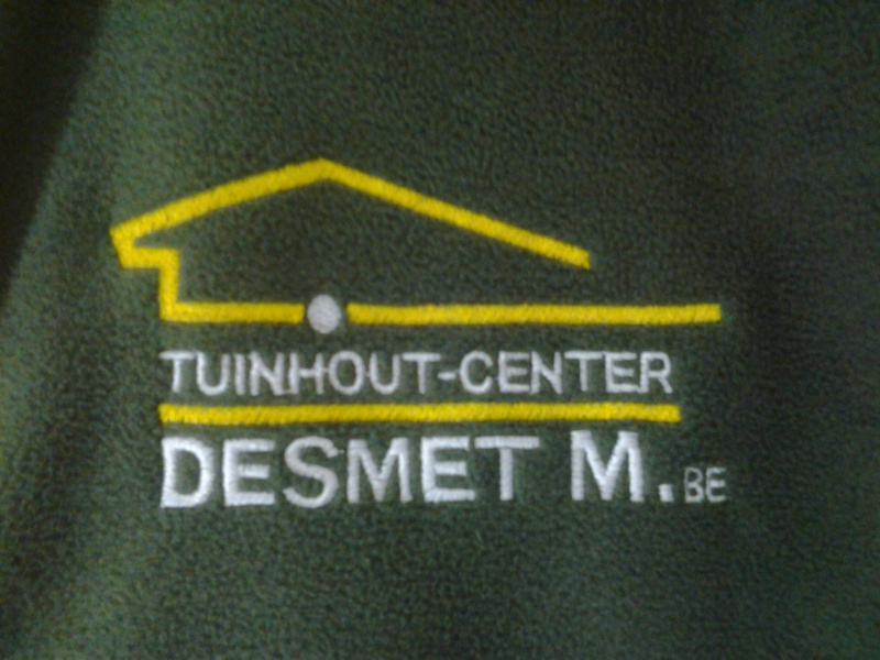

Réalisation d'une plaquette.
 A partir d'un logo d'une veste.
 Faire un dessin sur un logiciel de parcours d'outils,
 Et en généré le GCode, une simulation.
 Test sur du bois, avant d’être réalisé sur de la tôle d'aluminium.

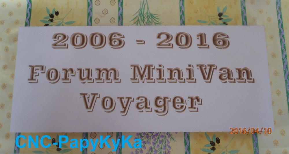

Posted: Wed 30 Apr - 19:09 (2014) Post subject: "UneKa-CNC", Fait du travail sur bois & PVC. |

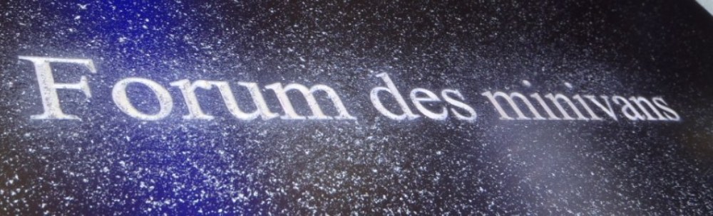

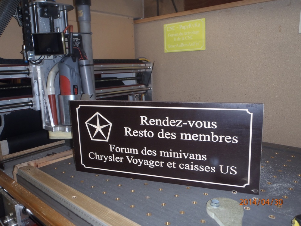

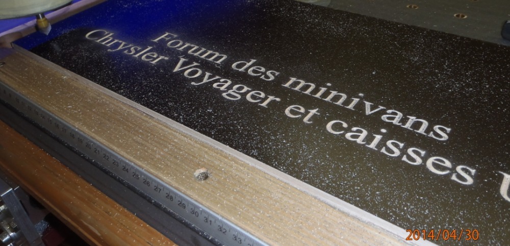

Plaquette pour le forum "MiniVans".

Et bien voila le moral est au plus bas.
Je n'ai pas la tète pour le travail, je suis trompé de fichier pour l'usinage.
 Mais voila c'est réparé.

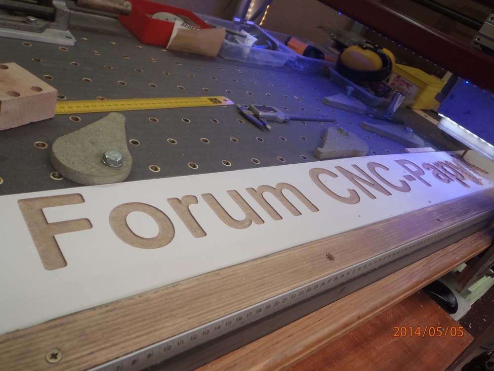

Un peu de "PUB" pour le Forum.
 Qui sera placer sous la vitre arrière du Grand-Voyager de PapyKy.
Sur de l'Unalit blanc de 3.2 Mm et fraisé a 1 Mm en une passe avec une fraise a deux lévres de 6 MM en HSS.
Sur une planchette de stratifier de parquet de 8 Mm et fraisé avec une fraise a plaquette carbure en V de 90° de 1/2'.
Cette fraise doit être de qualité car le stratifier est très, très dur pour la fraise.
A plus, pour d'autres usinage, PapyKy.

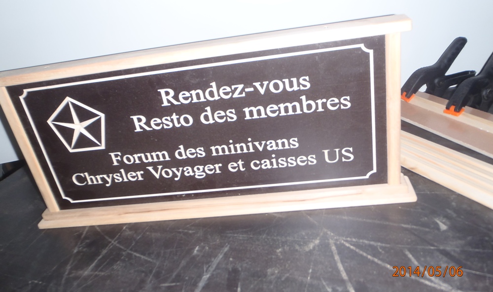

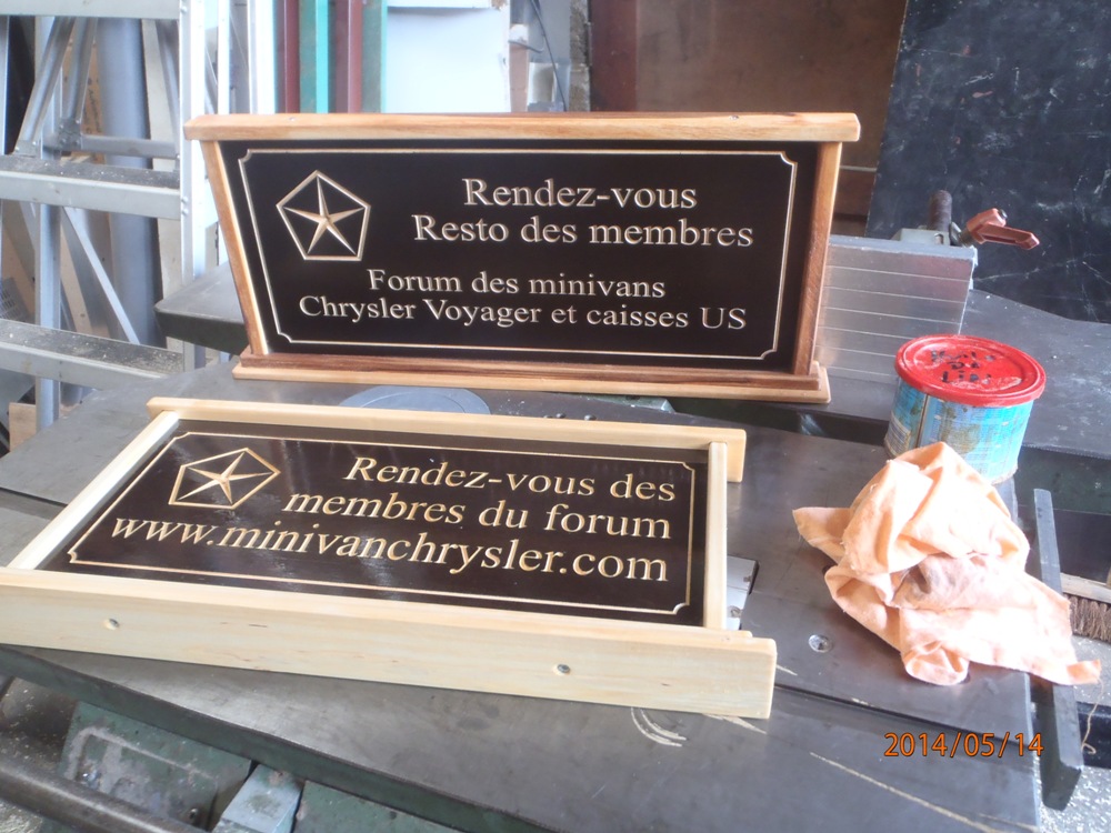

Ce jour, usinages des bois du cadre sur "UneKa-CNC".
 C'est la plaquette que j'ai fait par erreur, mais cela servira de modèle.
 Ces bois on servi a faire un cadre similaire pour ce type de montage et un "tuto" est été réalisé, et présenté ici sur le forum.
 30 photos et une vidéo est présent sur la chaine "Youtube".

Du fait que j'ai rechercher une pinces et sont écrou.
Et cela prés d'une semaine, et commander une nouvelle, et que pour finir cette pince (+25 €), Se trouvais dans le bac de l'aspirateur, comment je ne sais........
Petit dessins et mise en machine.  Voila ce qui en sort une fois mise sur "UneKa-CNC".
 Et bien c'est raté, je me suis "Troppetté", NON D'UN PETIT BONHOMME.
Cette misère de MDF qui est statique, oh la "drinne" que je ne suis payer.
 Manque la place pour deux pinces, on recommence et l'on profite du reste de place pour faire des petits bacs pour les fraises qui sont en cour de service.
 Cette fois c'est la bonne, sauf que les trous pour les écrous sont 0.5 Mm trop petit, donc une nouvelle passe, et c'est bon.
 NON, Je ne fume pas, mais j'aime bien les boites a cigares, pour faire du rangement.
 Ainsi je ne risque plus de prendre les pinces avec l’aspirateur, en récupérant les copeaux, (CHIP comme dirais les Amerlo's).
A++, pour d'autres aventures, PapyKy.

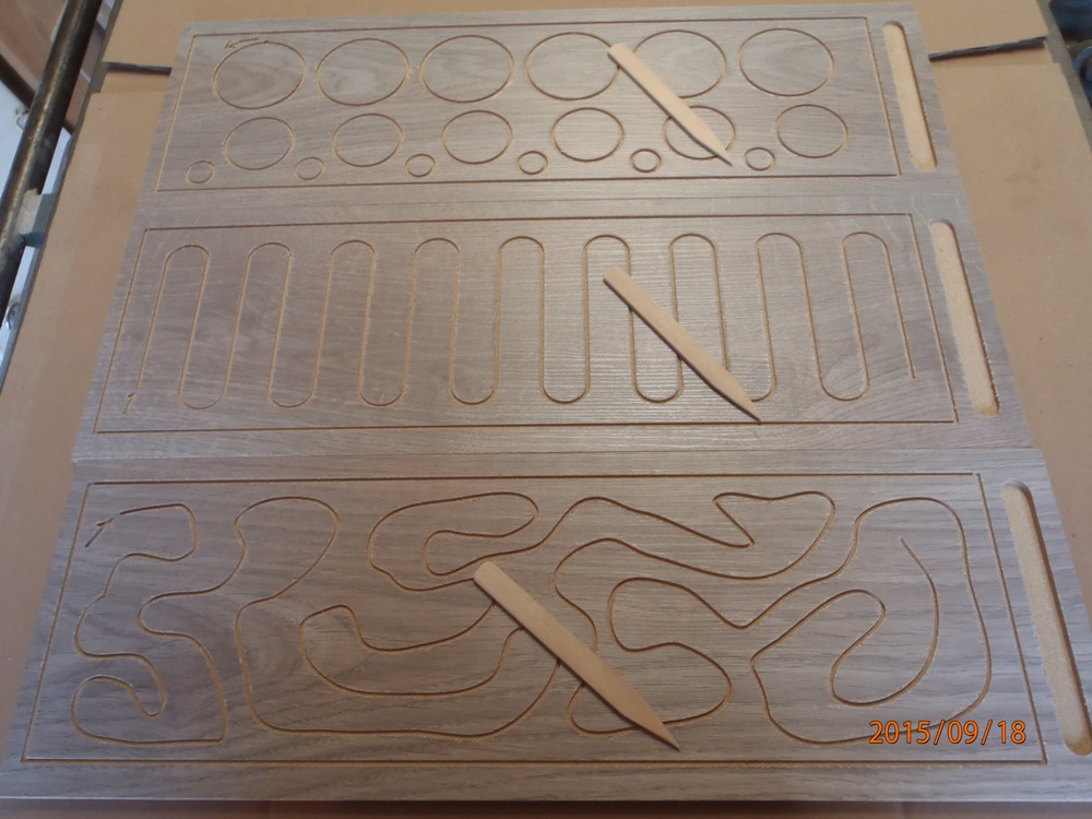

Posted: Fri 18 Sep - 17:26 (2015) Post subject: "UneKa-CNC", Fait du travail sur bois & PVC. |

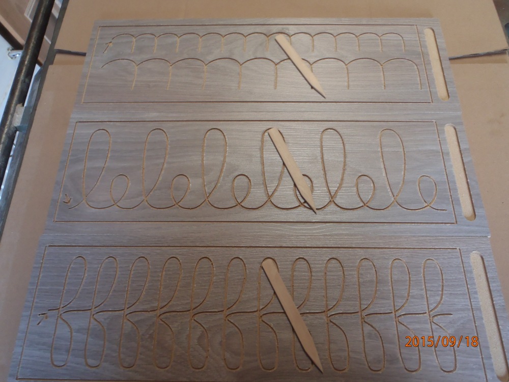

Des plaquettes pour apprendre a écrire au enfants.
Cela aide bien a apprendre le sens de l’apprentissage de l'écriture au tout petit, A plus, PapyKy.

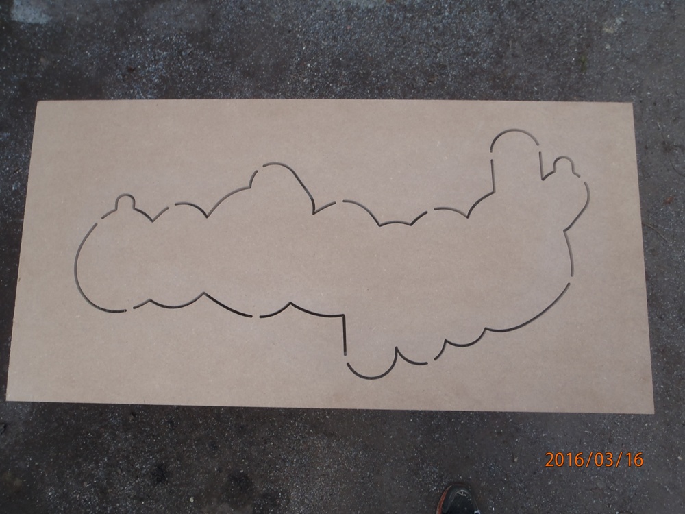

Posted: Wed 16 Mar - 17:06 (2016) Post subject: "UneKa-CNC", Fait du travail sur bois & PVC. |

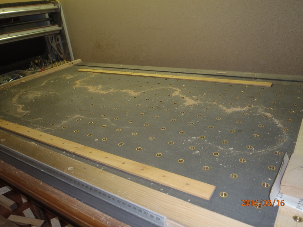

Un Logo, a suspendre en MDF de 19 Mm, de +/- 1 Mètre de longueur.
Première passe d’essais avec pénétration, pour voir un peu comment va réagir la fraise de 6 Mm a deux lèvres.
Chambrages de 10 Mm, en 3 passe de 3.5 Mm, beaucoup de temps pour cause, il ne faut pas tout retiré.
Tout va bien, juste un coup de papier de verre, pour une finition correcte.
Voila la découpe extérieur avec des points d'attache, tout simple a réalisé en faite.
Ici l'on vois ce que j'ai placé sous le MDF pour pouvoir percé le MDF de 19 Mm.

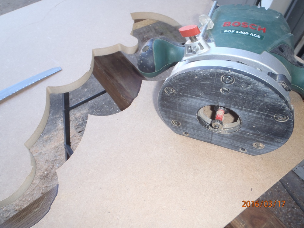

Reste les quelques point d'attache à coupé et la finition extérieur avec une fraise à arasé sur une défonceuse.
Bonne journée a tout ceux qui me suivent dans mes bricolage, PapyKy.

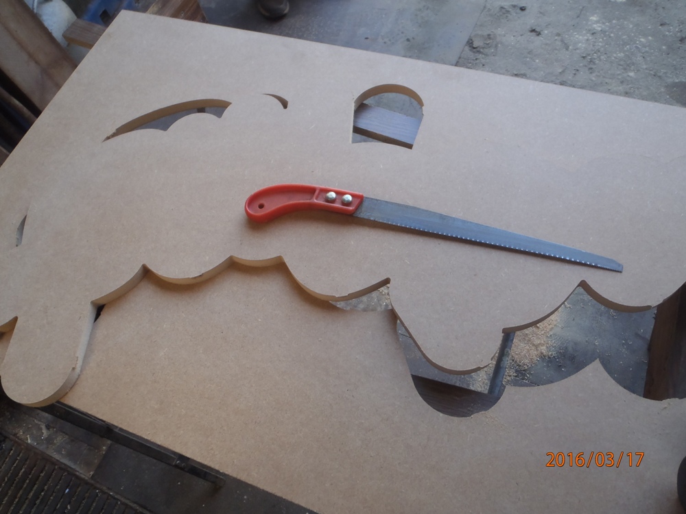

Ici l'on vois un point bleu au centre des autres, qui est perdu, et qui ne devrais s'y trouvé.
Découpe rapide avec une lame de scie des points d'attache.
Reste a placé deux boulons pour pouvoir le suspendre, A plus, PapyKy.

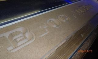

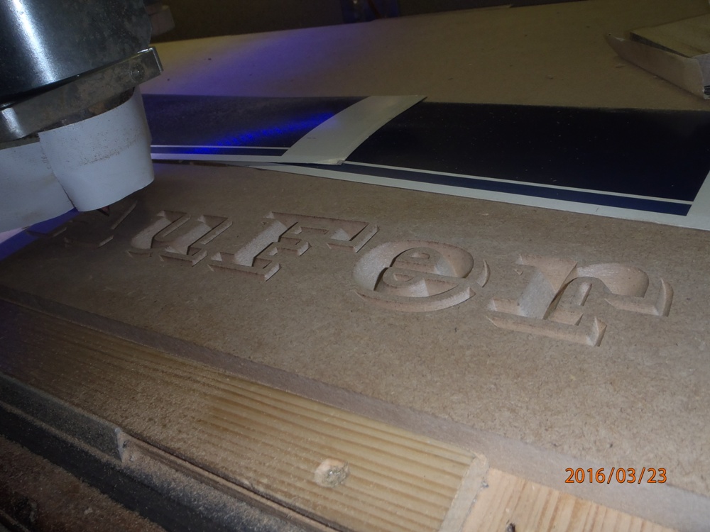

Posted: Wed 23 Mar - 21:15 (2016) Post subject: "UneKa-CNC", Fait du travail sur bois & PVC. |

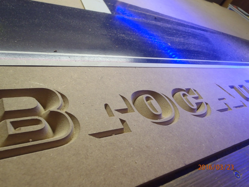

Le logo du forum.
A bientot, PapyKy.

Posted: Sun 10 Apr - 21:08 (2016) Post subject: "UneKa-CNC", Fait du travail sur bois & PVC. |
 - - - - - - - - Signature - - - - - - - - - - - - - - - - - - - - - - - - - - - - - - - - - - - - - - - - - - - - - - - - - - - - - - - - - - - - - - - - - - - - D'autre vidéo sur la chaîne "CNC-PapyKyKa" sur YouTube. http://www.youtube.com/user/PapyKyKa - Mail : papykyka@gmail.com Beaucoup trouvent un conseil, seul le sage en profite - PapyKy
