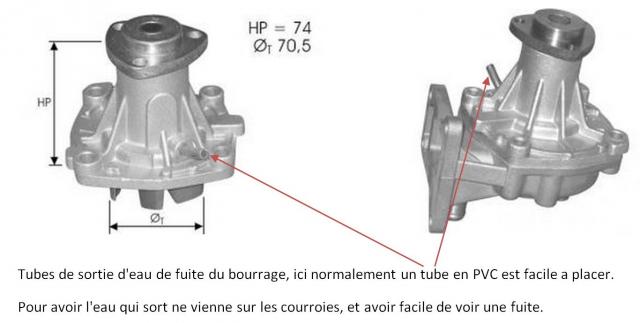

Tu dit avoir remplacer la pompe a eau, l'a tu graissé avant de la placé, pour lubrifier la pose du bourrage,
Dans le temps il y avais même un huileux sur le haut de pompe pour sa lubrification.
Et cela par le trou d'évacuation qui est en bas devant le roulement ??

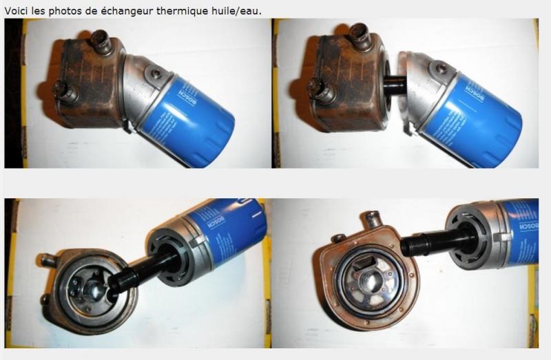

Voici le montage qui est facile a démonter.
Pour sa vérification, avec le l'air comprimé.

Pour le réchauffeur hydraulique c'est des 'Oring', surement chez 'Fiat' maintenant.......
