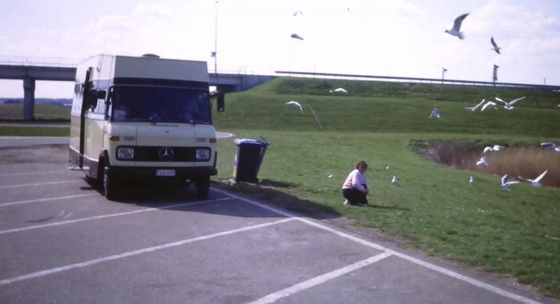

Tu a dit 'GROS' les Voyager's, oui c'est vrais pour comparé a la voiture Européen.
Et que dire de cela alors, Mon THC construit de mes mains....
Enfin c'est bien vrais, que pour trouvé une place en grande surface c'est pas toujours facile.

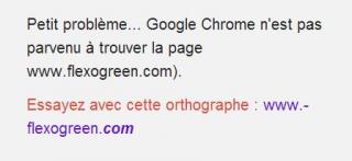

PS : petit problème avec le lien de ton dernier post, inconnu sur Google.

il est top ton thc...j'aimerai pouvoir avoir le temps de faire de tels bijous.
