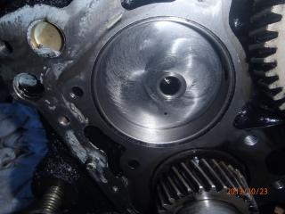

Hier, j'ai ouvert un bas moteur 2.5 VM, déjà sortis d'un véhicule,
Sais pas de quel véhicule de 1992 inscrits sur la boite a vitesses.
Et dont le numéro moteur, serais bien de 1992 aussi.
N'ayant jamais sortir toutes les tripes de ce type de moteur, je veux savoir.
Et comme j'ai besoin d'un carter moteur pour remplacer celui de mon GV,

PostPosted: Wed 23 Oct - 09:22 (2013)    Post subject: Moteur, Démontage d'un bloc, VM 2.5 -1992. Reply with quote
La suite en images.
Coté embrayage.
A++, pour la suite du démontage, PapyKy.

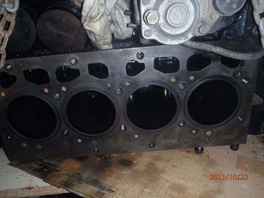

PostPosted: Wed 23 Oct - 09:36 (2013)    Post subject: Moteur, Démontage d'un bloc, VM 2.5 -1992. Reply with quote

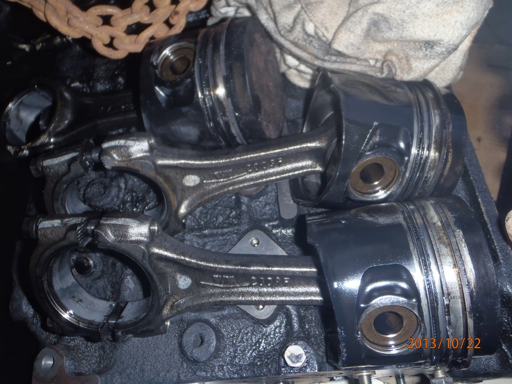

L'embiellage moteur.
Et bien ce moteur n'a pas trop de Km au vu de l'état de l’ensemble, 200/250.000 Km,
Mais surement une belle fuite d'huile sur l’alimentation flexible des culasses ou durit de lubrification turbo.
Ou tout simplement joint de couvre culbuteurs.
Car les joint spy du vilbrequin sur bien sec et pas de fuite de ce coté, sauf le joint de l'arbre a cames cote entretoise, moteur boite a vitesses.
Qui une fois laver c'est cassé a l'essuyage, donc fragile.
A++, pour la suite, PapyKy.

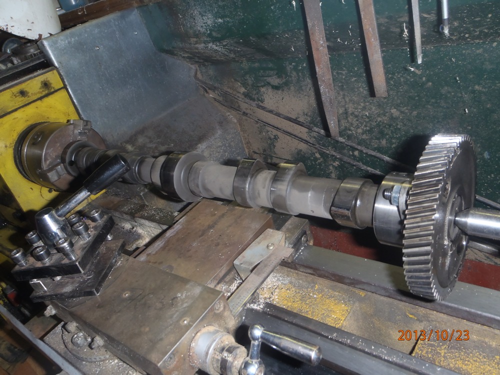

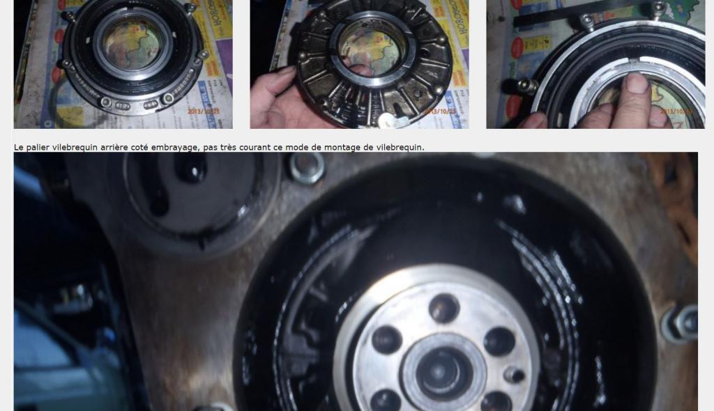

Ici la pompe a vide et a droite la pompe a huile, mais les joints on bien souffert, a remplacer a chaque remontage.
Le palier vilebrequin arrière coté embrayage, pas très courant ce mode de montage de vilebrequin.
Sur la photo 1 les cales de latéral vilebrequin, 2 le repères pompe injection et sur la 3 le repère arbre a cames.

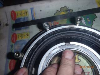

PostPosted: Thu 24 Oct - 12:32 (2013)    Post subject: Moteur, Démontage d'un bloc, VM 2.5 -1992. Reply with quote
Quatre trous dont un tarauder en M12, mais cela est juste quand cela est collé,
Car j'ai du le chauffé pour libéré l'effet de la colle.
L'écous de 12 est un plus, simplement en appuis sur le vilebrequin.
Et les trois de M8 sont uniquement pour que les vis ne tombe pas.
On ne peut pas chauffer trop fort, au vu du CTC de la poulie, qui sert d’amortisseur de bruit.

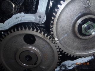

PostPosted: Thu 24 Oct - 12:33 (2013)    Post subject: Moteur, Démontage d'un bloc, VM 2.5 -1992. Reply with quote

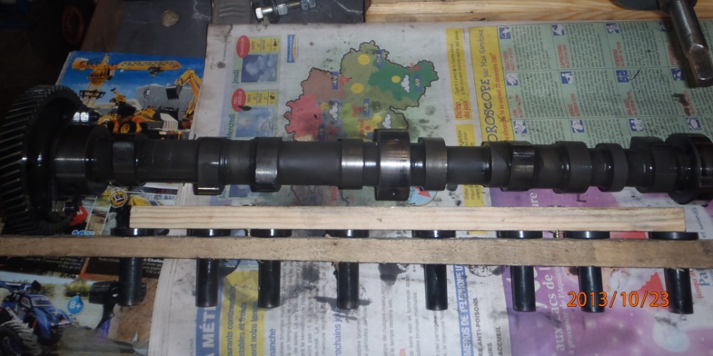

La distribution en cascades de pignons La suite.
Tout l'ensemble est repéré par des point sur les dents des engrenages.
Une fois les deux pompes (vide & huile).
Voici l’arrière du bloc sans sont palier, un peu spécial, typique VM, Bloc Tunnel.
Le palier recto/verso qui supporte le joint spy de très grand diamètre.
La suite sera pour bientôt, PapyKy.

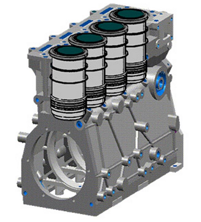

Sortir le vilebrequin hors du bloc, c'est du lourd ce moteur, NON ??.
Bloc moteur de type "tunnel", spécifique aux moteurs VM.
Ici le vilebrequin a reculé de +/-20 Mm de la portée du faux palier en alliage d'aluminium.
Le voila sorti des paliers du bloc tunnel, il faut retiré les vis qui fixe les deux demi support des coussinets.
Très grands ces supports de coussinets sur le vilebrequin.
C'est vrais que cela resemble a un "tunnel", NON ??.
Reste a sortir les chemises des pistons pour avoir ce bloc vide, sauf les coussinets de arbre a cames, mais il faut cela.
 Simple a réalisé.
A++, Apres avoir tout lavé, PapyKy.

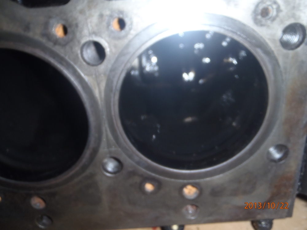

(ce moteur que je vient d'ouvrir) et que j'avais prélevé les culasses pour faire la réparation de cette voiture.
Qui avais en plus d'un joint de culasse cassé entre 3 &4 cylindres, c’était cela le bruit.
(bruit d’échappement et aspiration entre ces culasses) mais en plus une des culasse était fendue retour de pression dans l'eau.
Cette fissure est bien visible entre les sièges de soupapes.
Le moteur  a fait quelque centaine de Km depuis, et a de mémoire 250.000 Km,
donc tout jeune avec des culasses renforcée (entre sièges de soupapes).

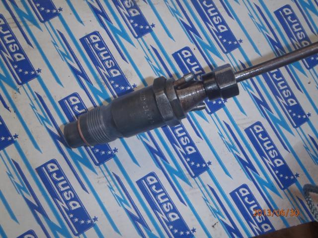

Eh oui, cela est un porte injecteur, ici placer sur une pompe de test, dit de "tarage".
