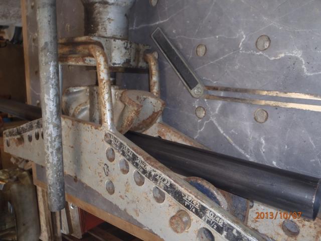

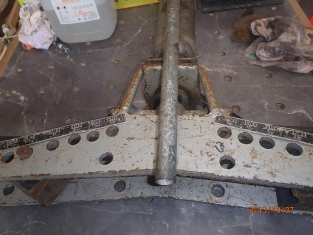

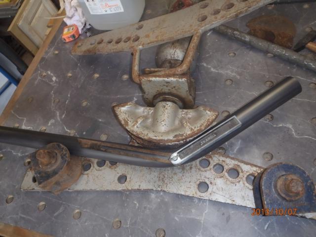

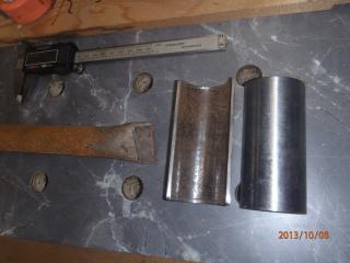

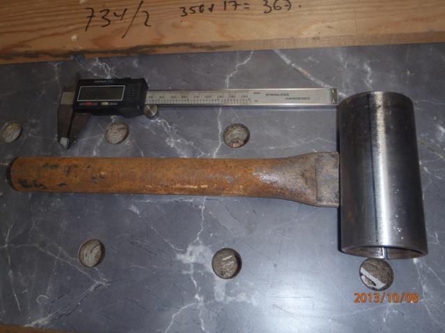

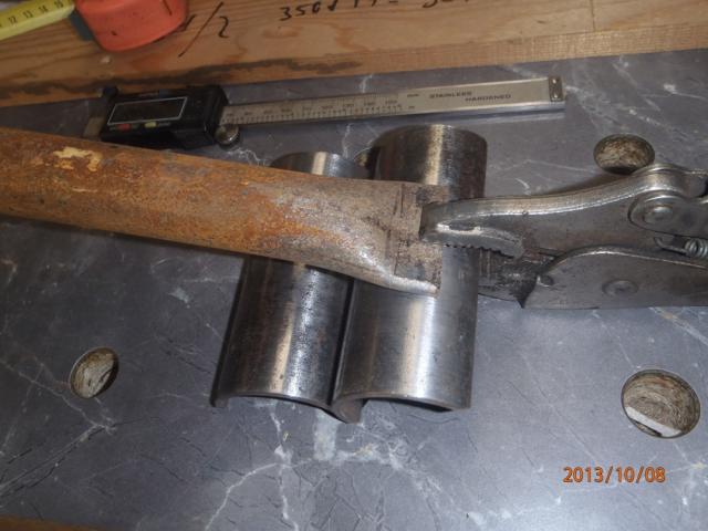

Que faire avec des tube d'acier ??, a vous de trouvé.
Une presse pour cintré des tubes.
Le tube est en acier de 42 de diamètre et 3 Mm d'épaisseur.
Le premier cintrage est correcte, reste a faire l'autre dans ce tube, bien a plat avec le premier.
Longueur total est de plus ou moins 1000 Mm (un mètre), avec deux cintrages.
A vos clavier pour trouvé le "Mystère", A++, PapyKy.

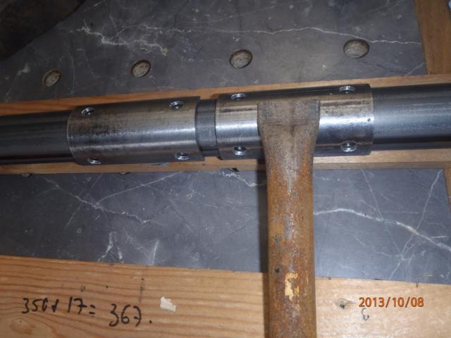

Posts: 6,591
PostPosted: Tue 8 Oct - 12:49 (2013)    Post subject: Nouvelle modification du GV. Reply with quote
Et Mystère continue.
Indice deux, cela va servir de protection.
A vos clavier, 1er indice Mystere en acier, PapyKy.

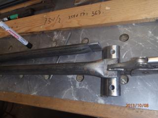

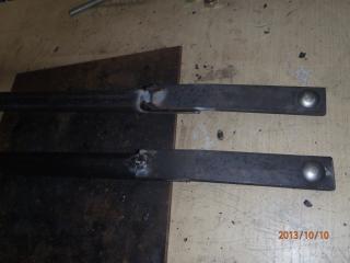

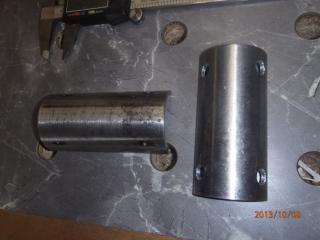

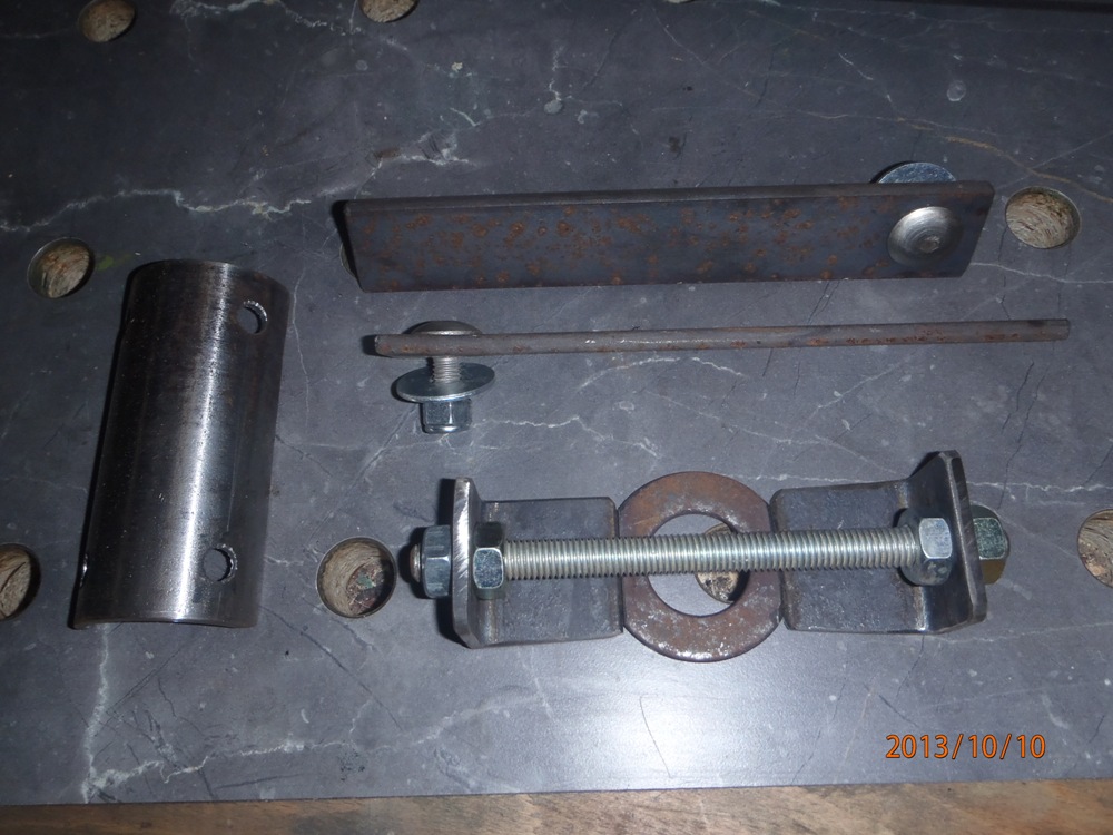

Posts: 6,591
PostPosted: Thu 10 Oct - 17:43 (2013)    Post subject: Nouvelle modification du GV. Reply with quote
La suite du Mystère.
L'indice numéro deux c'est trois tubes et 12 boulons et quelque bouts de ferraille soudé.
La soudure n'est pas finie, ce sera pour demain.
A++, Pour la suite de "Mystère", PapyKy.

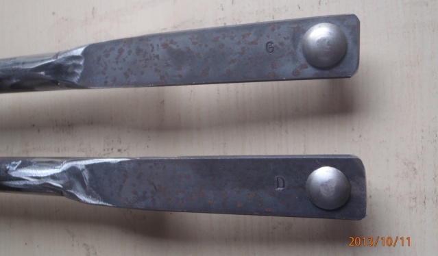

PostPosted: Fri 11 Oct - 16:41 (2013)    Post subject: Nouvelle modification du GV. Reply with quote
Suite du montage.
Une petit coup sur les soudures pour éliminé le surplus.
Un coup de peinture, pour la rouille, une deuxieme couche sera pour demain.
On remarquera que ce n'est pas les deux même pièces, G-D sont taper.
A++, pour la suite, PapyKy.

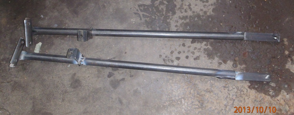

Posts: 6,591
PostPosted: Fri 18 Oct - 18:19 (2013)    Post subject: Nouvelle modification du GV. Reply with quote
Et bien voila la touche final,
Bientôt le montage sur le véhicule, pas mal a faire pour un ami, un portique pour sont petit camion Nissan.
Voici le montage complet.
