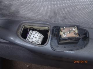

Le plus difficile le dé-clip-sage des connections au interrupteurs, casse facilement, lubrifier au remontage W40

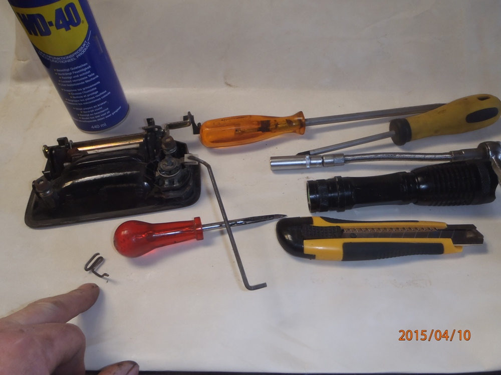

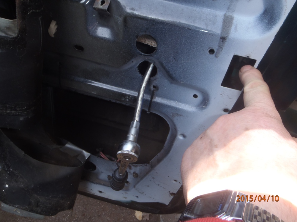

Cette fois c'est la poignée extérieur qui pose problème.
Voila une démontée, et quelques outils.
La partie électrique sont fragile, surtout les clips de maintien.

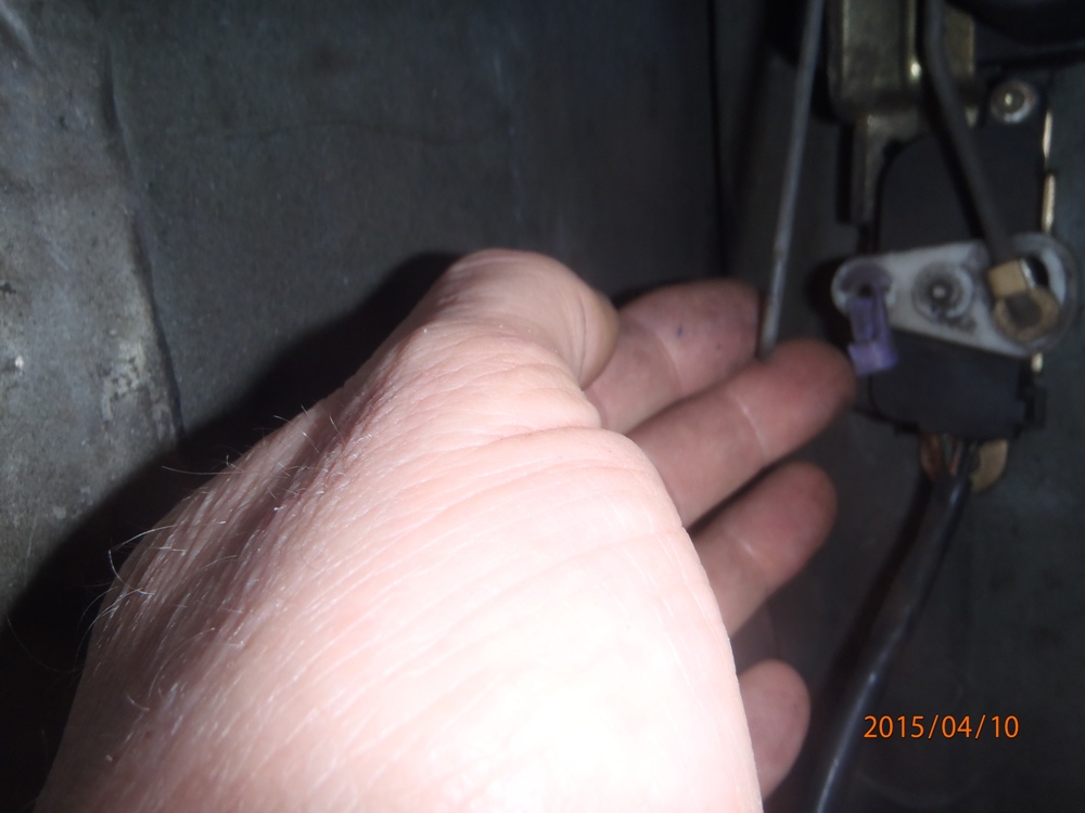

Les deux écrous de M6 (clef de 10) sont facile  a accédé avec une douille de 1/4 et une rallonge longue.

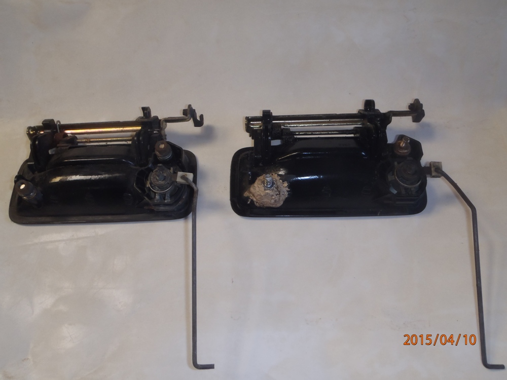

A l'intérieur deux clips sont a déboîté, celui du haut est la poignée interne, et l'autre le verrouillage.
Les deux identique, dont une que j'avais déjà réparé avec du mastique polyester, et dont je croyais avoir le ressort cassé.

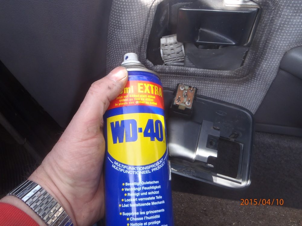

Et bien NON, c'est l'axe qui est grippé, un peu de WD40, et une goutte d'huile pour le refaire fonctionné et en prifité pour parfaire les contact électrique.

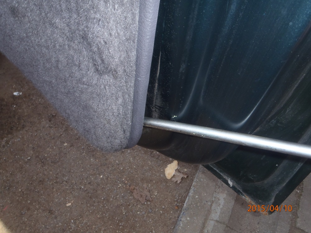

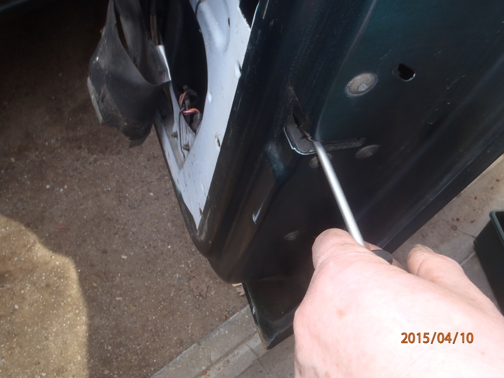

Avant de refermé la porte, bien vérifier, avec un tourne vis en guise de gâche, pour testé le fonctionnement, interne et externe.
Le plus compliqué est de bien faire rentré les deux fil des attaches de maintient du panneaux.
