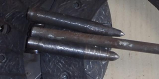

Pour l’outillage utilisé.
Pourquoi 3/8 de pouce me dirais vous, car les rivets on une tête de 9 Mm, et que cette mèche était a rectifier.
Le bout est rectifier a 5.25 Mm sur une longueur de +/- 20 Mm, les rivets font 5.0 Mm.
Et pourquoi 5.25, car les trous dans les toles d'acier du disque font 5.25 Mm, évidence même, NON ??.
Et deux pointeaux d'angles différent et d'un tige de 10 Mm 'vieux bout d'acier dur'.
Quelques coup de petit marteaux, +/- 50 sur chaque rivets.
A++, pour d'autre réparation a la vieille méthode, de PapyKy.

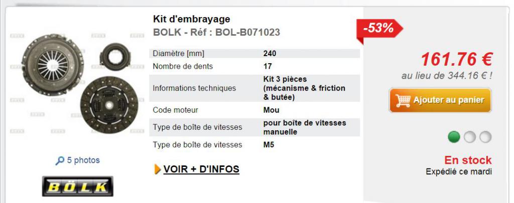

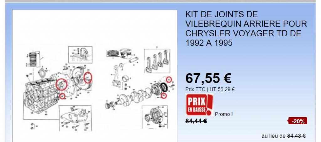

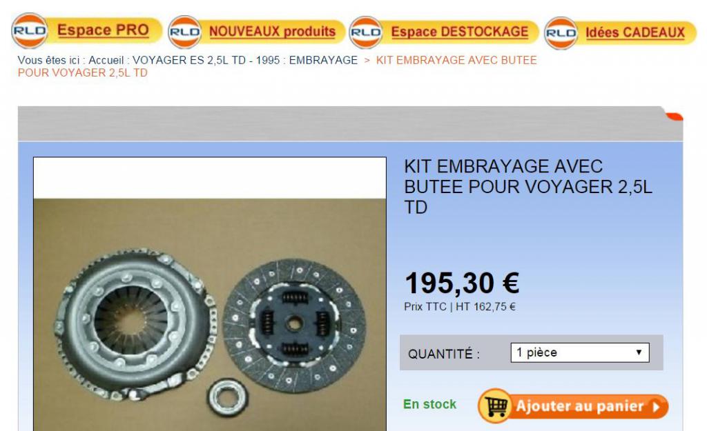

Prix des kit pour le moteur VM 2.5L TDI.
L'adresses du vendeur.
Autre vendeur.  RÉFÉRENCES CONSTRUCTEURS (NUMÉROS OEM)
- CHRYSLER : 3000711001 - 3000828801 - 4641106 - 4856173
- AUTRES MARQUES : 826451
- AUTRES MARQUES : 3000 951 248
- AUTRES MARQUES : QKT2037

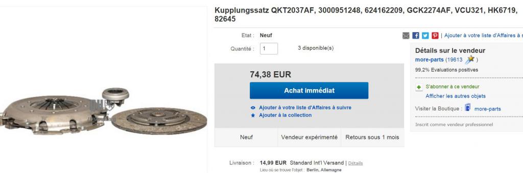

Ebay.
OE-NR:
QKT2037AF, 3000951248, 624162209, GCK2274AF, VCU321, HK6719, 826451, HK6719, HK6724, 3000711001, ADA103002, HK6724, HK6724, 624162200, CTK1228, QKT2037AF
