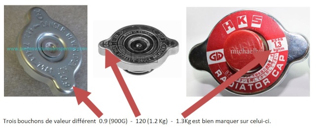

Refoulement de l'eau de refroidissement.
Pour répondre un membre d'un autre forum, akinu01,
C'est vrais ce que tu dit, si le bouchon est est mauvais, c'est a dire,
Ne ferme plus, plus de pression qui doit être indiqué sur le bouchon, +/- 1.5 Kg.
C'est pour cela si ta fuite interne culasse est faible, moins que le pression résultant de la valeur du bouchon, tout va bien.
Par contre si la pression de fuite interne (ce qui ne va pas tarder), supérieur a cette valeur,
L'eau va être poussée par le trop plein du vase expansion, peu au début,
Et a grande puissance a fur et a mesure que la fuite interne devient plus importante.
Mais cela est mon avis, (20 ans dans l'automobile quand même), PapyKy.
