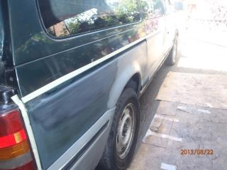

Et mon GV a pris un coup dans l'aile arrière droite.
En cour de réparation.
Un appêt pour voir mieux, et un coup de finition.
Bientôt la peinture, et dire que cette semaine je devais re-peindre les deux flans.

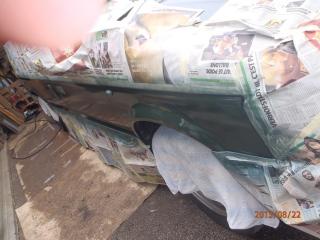

Ce jour peinture droit.
C'est sur que cela serais mieux si on avais une cabine de peinture,
Mais a défaut de beurre, on mange .......

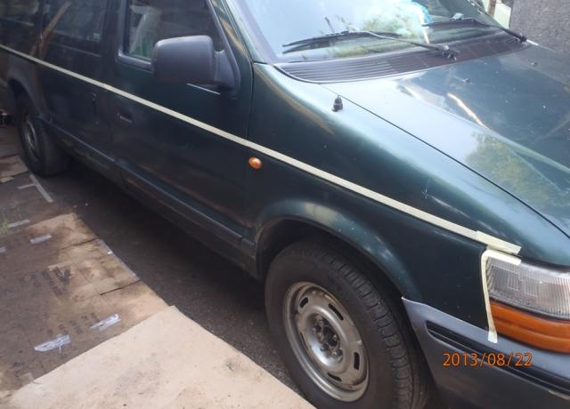

Avant & apert dé-polissage au papier a poncé a l'eau, (beaucoup d'eau) avec du 400, et au 500 pour finir.
Le tape placé représente la garniture de chrome que je vais recevoir de Pologne.
Mais cela sera fait dans 2/3 semaines, suivant sa fourniture.

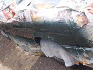

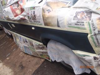

Et vous avez dit peinture,
Et bien voila, c'est prêt pour préparé le pistolet.
Et le premier voile d’accrochage est mis et doit bien prendre, pour ne plus adhéré au main.

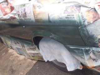

La première couche est mise, enfin la deuxième, si l'on sais compté.
La dernière est en place, mais est placée sur l'autre qui adhère encore un peut.
Retiré les caches du bas, car un coup de vent est si vite arriver, attendre au moins une heure, avant de retiré le reste.
Cette peinture est en brillant direct, donc pas de vernis, teinte "RAL" "Vert wagon"
Je sais que cela est différent de la peinture d'origine, mais aussi le 1/4 du prix.
C'est de la peinture automobile, mais utilisée sur les véhicules utilitaires.
