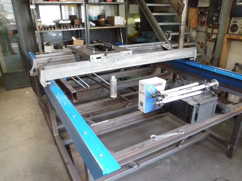

Je fabrique actuellement une table cnc  plasma, via le forum "Mechmate", je viens vers vous pour avoir des infos sur la connection des moteurs pas à pas  et pouvoir continuer le projet.
Le châssis en acier, une grosse table sur laquelle sont fixés des "rail" fait maison ( cornières usinées en V), le portique coulisse sur ces rails via des roulement en V également. les moteurs pas à pas seront montés en direct sans courroies sur des crémaillères module 1 avec un pignon 20 dents.

Ce n'est plus que de l'amateur cette Table magnifiquement bien réalisée.
Me poses le question sur quoi repose la cornière, un tube rectangulaire je crois.
Le mieux pour le moteur PaP ce sont les quatre fil pour avoir de la vitesse.
La tension de puissance dépend des modules de commande des moteurs (20/50Voltes).

merci pour ces premières réponses, dès que j'ai un peu plus de temps je mettrai des photos avec détails. Les cornières sont fixées sur une UPN 180 . Le plasma devra travailler des tôles de 2 à 12mm , pour couper toute sorte de pièces et des limons d'escalier , rarement plus épais. La table "mechmate" est conçue pour le fraisage du bois , c'est pour ça qu'elle est si solide, le plasma lui ne fera aucune résistance vue que la torche de coupe restera à 1 ou 2mm des tôles mais j'ai l'intention d'adapter une fraise à bois aussi pour couper mes marches d'escalier.

Oui c'est ça , sauf que eux ils travaillent avec des chaines, moi avec des crémaillères fixes , sinon le principe est celui-là.

Léger avancement , j'ai terminé l'axe Z, mis en place provisoirement .... dommage que je ne puisse pas passer mes journées sur la machine...
