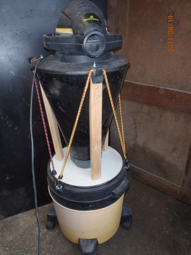

Et bien oui, il faut placer une aspiration sur les CNC's.
Faut bouché l'entrée, pour crée un Aspi-Cyclone.
Une recup sur le trottoir, et oui il y a les personnes jete facilement.
Un bon coup de haute pression et filtre a change, et c'est bon pour le service.
Un cône en PVC qui normalement est un bac pour placé des plantes. (récup).
Avec placement d'un coude de 50 Mm a 69°, collé au mastic colle noir.
Pour le replacé sur la cuve, faut découpé un bout de panneaux en bois.
Suivant des dimension du bac et du cône qui sera collé aussi et visé pour plus de solidité.
A++, pour la suite du montage, PapyKy.

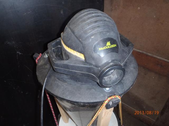

Un coude de 50 Mm collé dans la partie basse mais va se retrouvé en haut, et dirigé vers la gauche.
Pourquoi a gauche, dans l’hémisphère nord, quand l'eau d'un évier ce vide le flux d'eau tourne dans ce sens.

Aspirateur AQUA VAC
FILTRE ASPIRATEUR AQUAVAC

Le voila fini.
Reste a tester sur la CNC, PapyKy.
