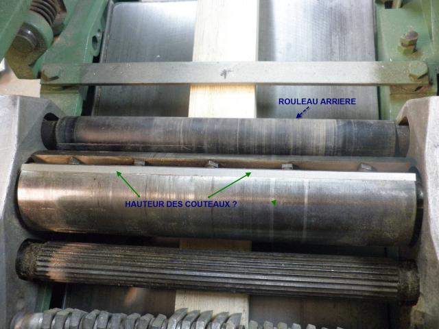

Lorsque je rabote, il me semble que le second rouleau presseur en sortie n'appuie plus assez et la pièce de bois n'étant plus pressée sur la table, elle est âbimée par les couteaux de l'arbre.
Ce second rouleau n'est pas cannelé et est en matière  caoutchoutée!
Je me demande si les ressorts de pression sont encore en bon état?
As-tu eu ce genre de problème?

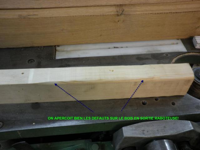

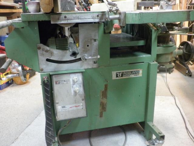

Voici quelques photos prises:

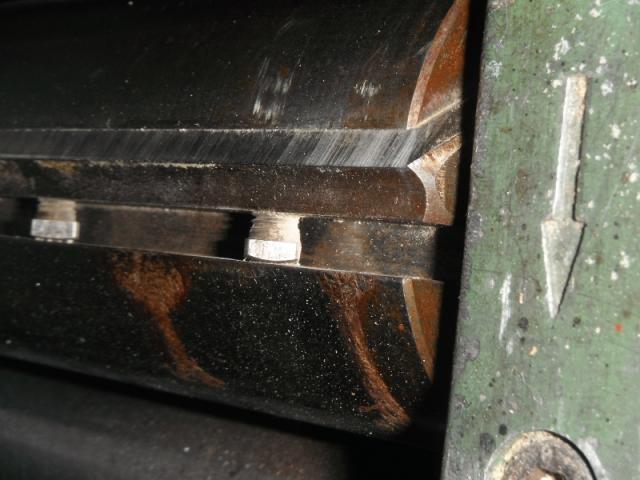

1) des défauts bois:

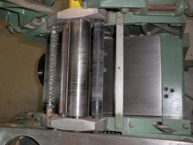

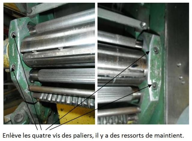

2) Vue de l'arbre machine et des rouleaux
Question: Les couteaux ne sont-ils pas trop sortis??? Je ne sais pas voir par rapport à toi!
3) machine vue dessus

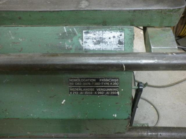

4) C'est un modèle plus récent du type K260. Mais plaque signalétique illisible!

Salut et merci des photos.
Mais j'ai remis en format 640x480 car c'est trop petit pour voir les détails.
Mon rouleaux de sortie n'est pas du même model te toi,
Et les paliers sont fixer par le dessus, quel année de fabrication ??, moi achetée en fin 86
Et sont en fonte au lieu d'aluminium, qui sont surement fixer par le dessous ??.
A ta question: Les couteaux ne sont-ils pas trop sortis??? :
Les couteaux se réglé par rapport a la table de sortie, avec un bout de bois bien droit.
Petit résume de montage.
Attention les deux tables doivent être bien dans le même plant,
Placer la table d'entrée a hauteur de celle de sortie,
Cela se régler avec un étiré en acier de la longueur total des tables.
Ouvrir les tables, pour avoir plus facile pour placer les lames l'une après l'autre,
Sortir un couteau, attention petit ressort sous la lame, soufflage,
Regarder si les vis ne sont pas dur, les graissé au W40.
Replacer les deux ressort, placer la cale et la lame,
Serré légèrement, fermer la table de sortie,
Placer une bonne latte de bois sur la table avec le bout sur la lame,
Faite tourné a la main le porte lame pour venir affleuré sur le bois bien appuie sur la table de sortie,
Cela doit ce faire au deux extrémité de la lame,
Une fois que tu touche le bois, des deux coté, serrage des vis de la cale, vérifie deux fois,
Et tu fait cela pour les trois couteaux, et c'est bon.
Et si cela est correcte, tu peut dégauchir un bois, et le raboté sous les table relevée.
J’espère m'avoir fait comprendre, PapyKy.

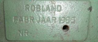

Ma combinée est un peu plus récente que la tienne.
Pas de trace de l'année de fabrication vu que la plaque signalétique est quasi illisible!

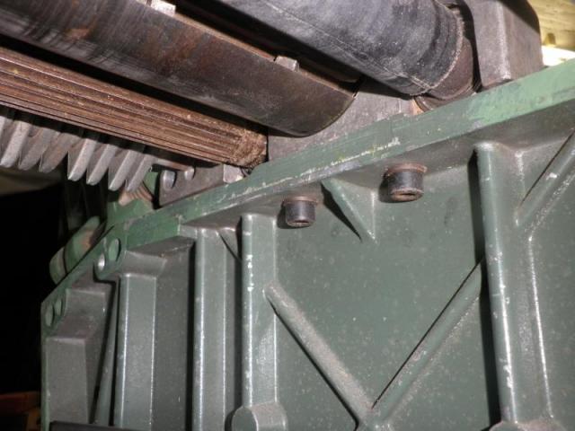

Voici une photo de la fixation du palier côté mortaiseuse. Il est fixé par le dessous.

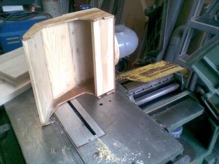

Comme tu auras remarqué, il n'y a pas de déflecteur copeaux que ce soit en dégauchissage et plus dangereux en rabotage!
Je vais en fabriquer avec collecteur pour l'aspiration car ça vole dans tous les sens en rabotage et danger de se blesser.

Pour le déflecteur a copeau j'ai fait cela.
Ce lien te renvois a une autre page du forum, ou tu poura voir d'autre photos.

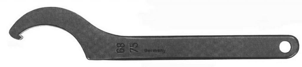

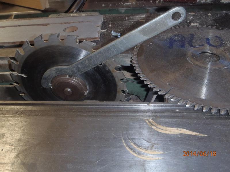

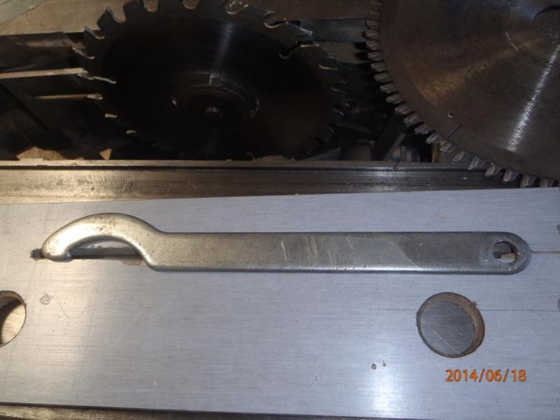

bonjours j'ai acquis une Robland K21 récament mais il me manque la clef spéciale ( voir photo ci joint ) pour débloquer la lame de la scie circulaire quelqu'un pourrait il me dire ou en trouver une
merci d'avance
PostPosted: Wed 18 Jun - 13:37 (2014)    Post subject: Problème avec une Robland K26 Reply with quote
Salut JeanLemaire.

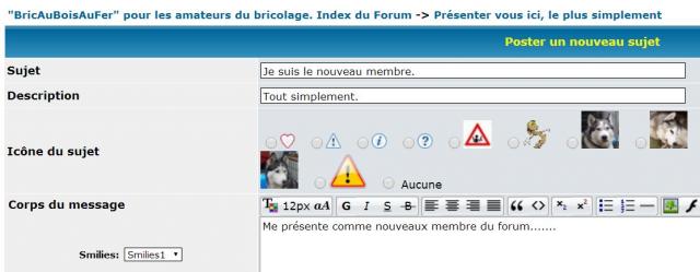

Pour avoir une réponse, la premier chose, dans tout forum bien tenu, c'est de ce présenté dans le post prévu a cela.
Avec
clic sur cette image, si tu ne sais pas comment faire
Mais voila cette clef que tu recherche ??
Il y a un trou dans la table a haute de l'arbre de raboteuse (10 Mm) pour calé le moteur de scie.
L'écrou est en pas gauche.
a toi, PapyKy.

Oui c'est cette clef que je recherche, savez ou je pourrez en trouver une.
Merci .
PostPosted: Wed 18 Jun - 18:38 (2014)    Post subject: Problème avec une Robland K26 Reply with quote
J'avais déjà (sur une autre page du forum) parler des revendeurs de machine 'Robland'.
L'importateur pour la Wallonie des machines est. Clic sur ce lien.
Mais peut-être plus prés de chez toi, Clic sur ce lien.

Pour faire un présentation, tu vas sur ce lien, et tu clic sur
et tu te présente tout simplement sur cette page.

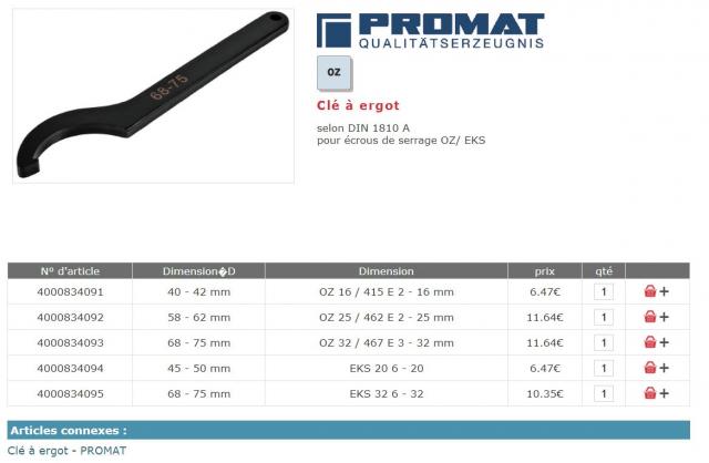

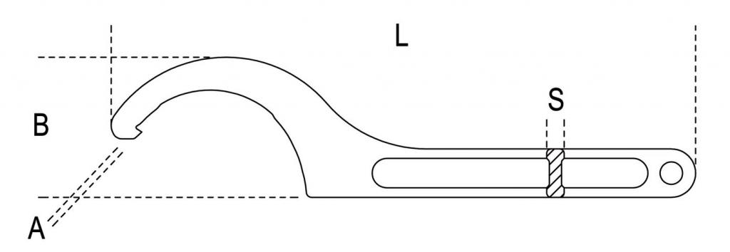

Ou bien en usiné une en aluminium, serais possible avec le CNC, tout comme sur cette vidéo.
Mais de tout façon il faut faire le dessin sous un logiciel de dessin pour en tire un GCode pour que le CNC puisse l'usiné.
Clé à ergot pour Écrous à Encoches latérales
Une autre adresse sur la toile.
A bientôt, PapyKy.

Merci beaucoup c'est donc la reference 68-75 la bonne clef ?
PostPosted: Sat 21 Jun - 08:36 (2014)    Post subject: Problème avec une Robland K26 Reply with quote
La bonne clef serais
Je viens de faire une photo de l'écrou et de la clef d'origine en tole de +/- 3 Mm.
L'écrou fait donc 60 Mm.
Il y aurais aussi une autre solution : soudé un écrou normal de M20 ou M22 pour placé une clef standard.
Mais encore faut-il avoir que quoi le faire, moi c'est ce que je ferai car j'ai tout cela sur place.
Comme sur cette DeWalt que je viens de reconditionner.
Et que je viens de recoupé de vieux châssis bois pour placer sur le 'carport'.

Prévoir un peu plus petit car le trait est +/- 1 Mm de la piece.
Et sont épaisseur est de 4 Mm et l'écrou est de 60 Mm et est juste le rond de la clef.
