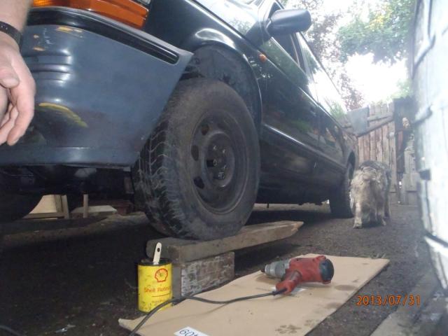

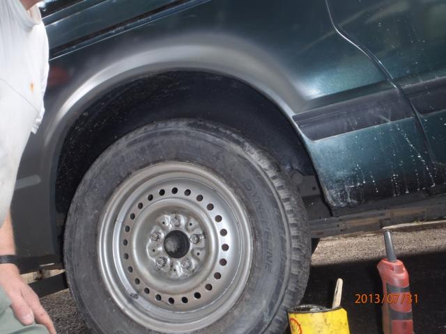

Voila, toujours une difficulté de faire prendre les écrou de roue sur mon Chrysler Grand Voyager.
Les écrous sont écrasé dû au serrage avec des boulonneuses trop puissante.
Donc achat un jeux de taraud et filiére sur "Ebay", en 12 x 125, ATTENTION plusieurs type de dimension.
Et montage sur deux petite machine portable, pour plus de facilité.
La filière montée dans une douille de 24 avec un bout de fil d'acier pour l’empêcher de tourner.
Le taraud dans le mandrin de la viseuses, et c'est parti pour les refaire fonctionner en douceur.
Engager a la main au début pour bien reprendre le pas de la vis.
Pas oublier de lubrifier pour ce petit travail, et bien graisser les vis au remontage des roues.
Et voila c'est fait en cinq minutes sur chaque roues.
A++, pour d'autres aventure, PapyKy.
