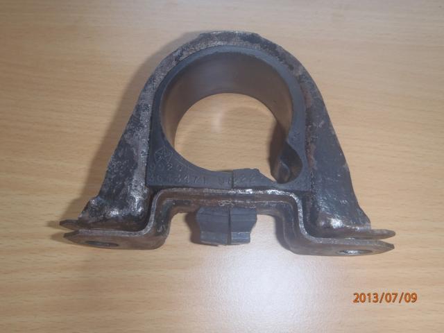

Vues des deux coté, mais avec la transmission en place pas beaucoup de place.
Le support complet, le numéro de la pièce qui est : 99201 3643471 9822 et un 3 sur le coté.
Et voila décomposé, mais la référence est 3643471.

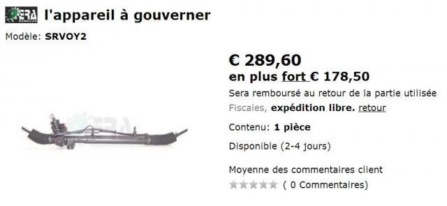

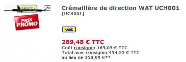

Trouvé aussi cela en Allemagne.
Adresses du fournisseur.
Attention Donc a ce prix, c'est une pièce rénovée pas du neuf.

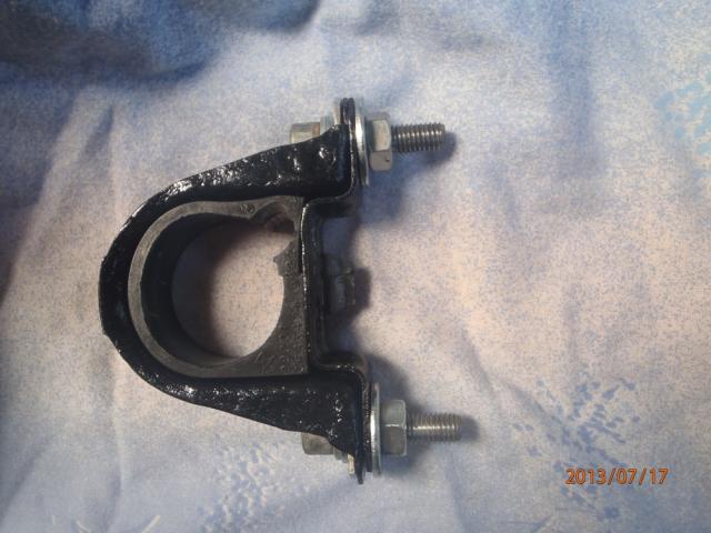

Voila un neuf sur son support, il reste a le placer.
Pas de difficulté après avoir passé une cale de bois de 35Mm sous le boitier.
Mais pour cela faut bien mettre de la vaseline (neutre sur les CTC).
Le plus dur c'est de remettre les vis, et tout resserré.

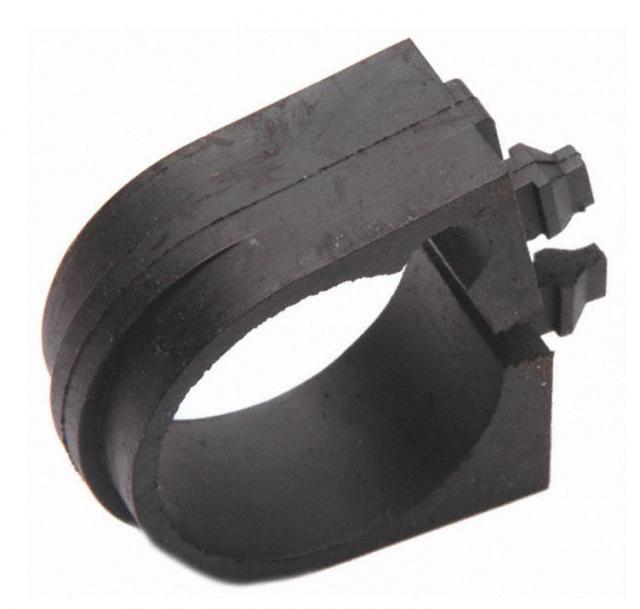

Voici le CTC enlevé et un qui a servis et un neuf.
Le premier a gauche est neuf, puis démonter mais qui était sec, le 3 eme mais était plein d’huile (moteur)
On vois bien l'usure du 2 et le gonflement du 3 du a l'huile.
Et cela fait du bruits en moins, PapyKy.
