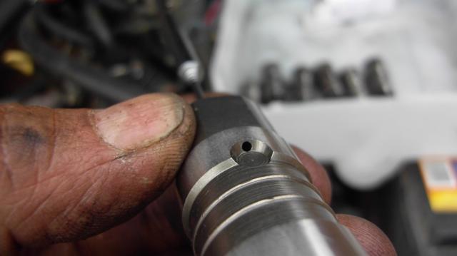

Voila la solution, utilisée depuis toujours, la chaleur ?? Eh oui de l'huile moteur qui chauffe dans une "casserole"
Oui, c'est bien des bulles d'air que l'on vois sur le liquide occupé a chauffé, pas trop, simplement une centaine de degrés.
Comme on peut le voir sur cette photo, les trous d'entrée d'huile sont en haut, et ou sort les bulles d'air.
Une fois chauffé, laissé refroidir, avec les trous vers le haut, et l'air sort tout seul, et l'huile rentre dans les pièces.
A++, sur le forum, PapyKy.

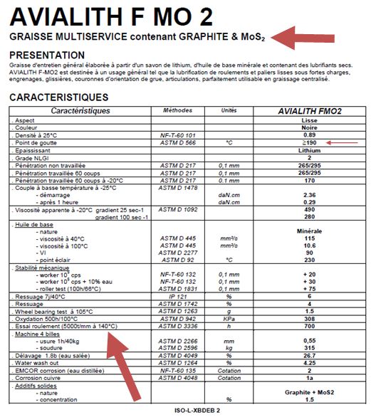

Petit résume trouvé sur la toile.
Pour les température des graisses.
Cela est bon a savoir, PapyKy.

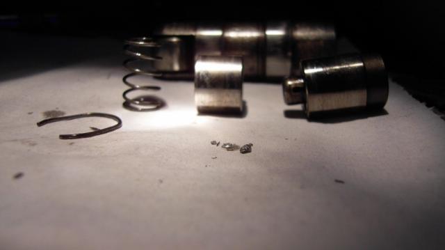

En 3 regardé si pas un poussoirs ne serais pas démonté, clips sauté.
Voila un déposé du bloc et démonté, ce clips risque d'avoir sauté,
Faut déposé culasse pour les sortir, dans ce cas, pour les sortir.
Si rien d'anormal de ce coté, c'est a cause que l'huile ne reste pas dans les poussoirs.
Moteur a l’arrêt, la pression chute, c'est normal, mais la soupape interne, n'est plus étanche,
Et huile ressort sous la pression de la tige, culbuteur, et soupapes du cylindre, par le petit trou.
Et lors du démarrage a froid du moteur, la tige saute de sont logement, manque d'huile intérieur poussoire.
