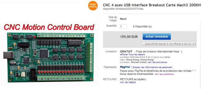

La carte de commande a un prix beaucoup plus chère,
Beaucoup de model sur le marché, pour preuve sur Ebay faire une recherche "carte cnc".

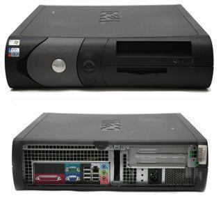

Et l'autre solution, Le port LPT, et là on peut utilisé un PC peut etre dépassé pour l'utilisation actuel.
Les cartes sont beaucoup moins onéreuse, pour preuve,
Donc, qui n'a pas un vieux PC, "Intel P4" de 2.4GB ou plus et déclassé pour sa rapidité sur la "toile".
Il en trouvent plein sur le marché de l’occasion a des prix "cassé".
Et en plus les CNC aime bien de ne pas être déranger par une autre connexion (Multi-tache) de nos PC actuel.
Le mieux est donc un petit PC qui ne fait rien d'autre, que les commandes pour cette CNC.
Trouver ceci pour monter nos CNC.
Un "Dell P4 2.8 Gb avec 1 Gb de ram, HD de 40 Gb".
Windows XP avec les logiciels de gestion de la CNC.
Cela est bien suffisant, Pour ce qui est des programmes utilisé.
Et pour installer ces logiciels un lecteur CD, est largement suffisant.

Je lis ton post à propos des offres kit carte interface. Quel est celle qui est la plus intéressante? J'hésite entre la première 5 axes et la deuxième 3 axes.

Les deux sont valable question prix.

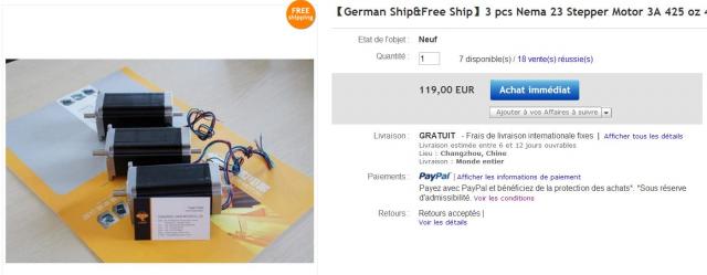

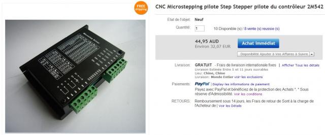

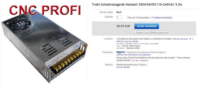

Le premier il faut les moteurs et l'alimentation.
Cette carte est plus complète, car déjà relais de commande pour la broche et l'aspiration et moins chère.
Pour les moteurs et l'alimentation on trouvent facilement.
Ceux-ci sont avec axes qui sort des deux coté, comme ceux que j'ai commander pour ma CNC.
Et sont stoker en Allemagne, 48/72 heures de delais.
Les carte de puissance, il faut 3, au total moins de 265 €.

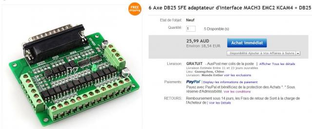

Le deuxième, est complet pour trois axes, on ne sais pas si la carte est 3-4-5 ou plus d'axes.
Mais de toutes façon la carte de l'autre est bon marché +/- 15€, a toi de voir,
Cette carte est surement celle-ci.
Et doit pourvoir géré 6 axes, car toutes les sorties du port "LPT" son là, a revoir sont prix sur d'autre fournisseur.
ais na pas de relais de commander de broche, Alors !!!.
A toi de voir ce qui est le moins chère et suivant les puissance des moteurs que tu veux.

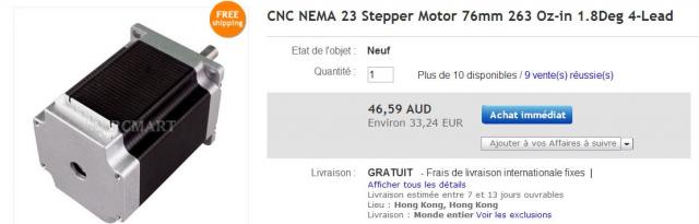

Au cas ou tu veut un moteur en plus pour le "Z", tu peut en prendre un plus faible, plus une carte de puissance plus faible aussi.
Carte puissance.
Moteur  plus petit 76 Mm de long, pour le "Z".
