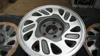

Je vais vous monter une qui est nettoyée et une que je viens d'acheté a BUZZ qui est seulement passée a la haute pression.

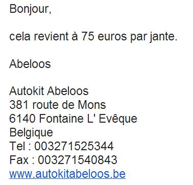

J'ai demander un devis chez un spécialiste de la rénovation de roues en alliage et voici sa réponde,
Une qui n'est pas très propre et une quelques coup de brosse plus tard.
Et puis je vais remettre un verni a deux composant.
Ou bien les mettre en couleurs ??, sais pas.
A vous de voir si cela vaut la peine de passé 3 heures de temps pour ce résultat.

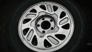

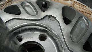

Bon cela serais bien de mettre des jantes en aluminium car celui-ci est sorti d'origine en Crew cab, jantes tole.
Donc récupération sur un autre Chrysler 7 places, plus jeune de +-500 numéro de châssis et venant d’Allemagne.
Mais petit problème une des jante est cassé (bord de jante), j'ai trouvé deux jantes sur un forum, "Buzz" pour ne pas le cité.
Et les voila en pauvre état, fait dire que ce sont des jantes qui on +- 17 ans.
Mais faut leur refaire une beauté,
Et un peut de peinture, pour leurs donné une nouvelle vie.
Cela fait tout suite bien mieux,
Oui mais c'est pas bien fait, c'est uniquement des les trous et au centre qu'il falais en mettre,
Fait rien on va remédier a cette petite erreur,
C'est mieux NON, et c'est pas encore fini.
La suite pour demain, PapyKy.

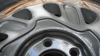

PostPosted: Thu 13 Jun - 21:45 (2013)    Post subject: Roues jantes aluminium - remise en état Reply with quote
Pour les jantes en aluminium je met un verni "V33" pour parquet.
Avec un pistolet a basse pression.
Il n'y a plus que a monter des pneus, après plusieurs jours,
Le temps que le verni durcisse.

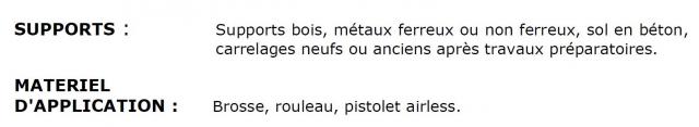

Peinture polyuréthane:
Peinture résistant aux U.V., à l’eau, aux acides dilués, aux combustibles et à certains produits chimiques.
Existe en version brillant ou satiné. Conserve sa brillance et ne jaunit pas.
S’applique au pinceau, rouleau ou pistolet, diluer avec 10 à 20 % de diluant.
Sur support poreux, il est conseillé d’appliquer une couche de G4-primer.
Couche de finition pour bois, béton, métal, métaux non ferreux, composites.
Peinture pour bateau pour intérieur et extérieur sur les bateaux.
Voir ici ou ici.
A vous de voir, PapyKy.

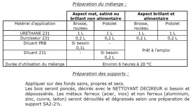

PostPosted: Tue 6 Aug - 08:58 (2013)    Post subject: Roues jantes aluminium - remise en état Reply with quote
Salut a toute & tous.
Le verni tient bien, mais n’importe quoi, du verni poliherétane a deux composants, genre "V33" pour parquet.
Et oui c'est très chère, mais ......
Je site :
"Peinture polyuréthane:
S’applique au pinceau, rouleau ou pistolet, diluer avec 10 à 20 % de diluant. Sur support poreux,
Peinture pour bateau pour intérieur et extérieur sur les bateaux."
