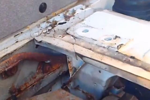

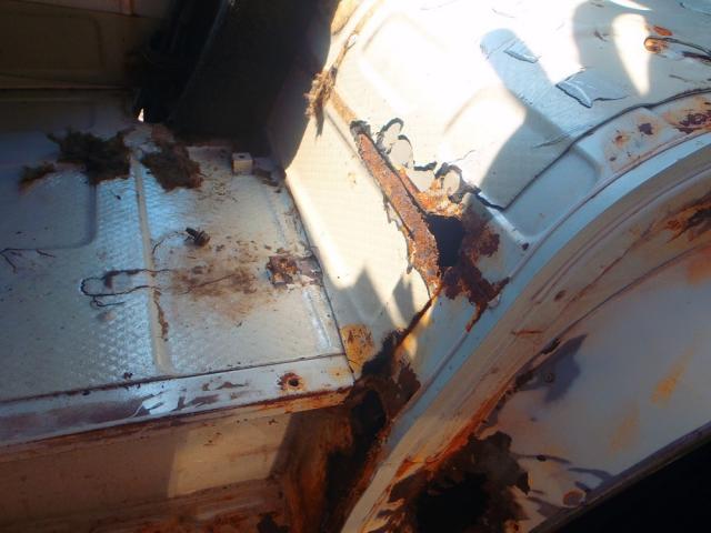

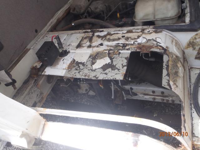

Aventure avez-vous dit, Eh OUI.

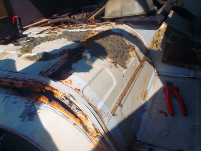

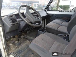

Le soubassement de la cabine cote droit est troué par la rouille.
Mais pas de chance après démontage des sièges et tapis, découverte,
L'autre coté n'est pas mieux.
Un peut moins mais quand même a réparé.
Mais la surprise un bruit sur l’arrière de cabine, se fait entendre.
Une vidéo est mieux que des photos, NON ??.
Donc a réparé aussi, mais cela ne sera pas facile, a votre avis que faire, a ce point d'encrage de la cabine au châssis, ?????.
On va médité cela, Pour JCB, PapyKy.

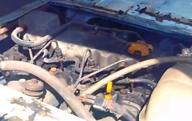

PostPosted: Wed 12 Jun - 11:59 (2013)    Post subject: Remise en état camionnette Nissan. Reply with quote
Sur ce véhicule un problème d'alimentation de gasoil sur la pompe d'injection.
Ce moteur 4 cylindres de 3.0 L est un injection direct, donc pas de préchauffage.
Pas de pompe auxiliaire d'alimentation, électrique ou autre.
Le moteur démarre normalement, après l'avoir purger avec la pompe a main sur le filtre.
La pompe a mains et le filtre sont "NEUF", et remplacer par de l'origine "Nissan".
Apres UNE minute, ou le moteur tourne normalement, perd sont ralentit, et s’arrête.
On re-purge et redémarre normalement, que faire, ??.
Vidanger réservoir, vérifier le plongeur du réservoir si pas de prise d'air interne, Rien.
Placement d'un bidon de carburant dans la cabine, en passant par le circuit normal, filtre, et tuyau d'origine,
On constate que presque pas de carburant sur le retour de la pompe d'injection,
Mais le moteur réagit normalement quand il roule, avec ce réservoir improvisé.
Une idée ?, Merci a tout les membres, pour toutes information, PapyKy.

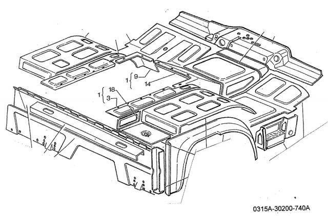

Pour la réparation du plancher de la cabine, plus moyen d'avoir aucune pièces de carrosserie,
Pour "Nissan" le concessionnaire "truck" a vérifier plus en stock pour "Europe".
Cela a pris plus d'une heure sur le site "Nissan Truck" pour avoir les numéros de série des pieces.
Donc devoir reformer des bouts de tôles, enfin cela n'est pas grave, on va bien le réparé ce "Nissan".

PostPosted: Wed 12 Jun - 12:01 (2013)    Post subject: Remise en état camionnette Nissan. Reply with quote
D’après les dires de l'ex propriétaire, cela est constaté que brusquement ce moteur a arrête en roulent.
et que après avoir refait le plein du réservoir il on rouler normalement et constaté que jusqu’à un certain niveaux du réservoir,
Le véhicule roule normalement, c'est pour cela que je me suis dit, le plongeur dans le réservoir est cassé,
Non rien de tout cela car lorsque l'on met le bidon de la cabine sur le sol,
Cela fait que le problème revient.
La pompe d'injection n'aspire pas le carburant,
Et si le réservoir (bidon) est en charge sur la pompe, cela fonction normalement.
Pour la dépose repose de pompe d'injection, le concessionnaire prend 8 heures pour le faire,
Et dit lui même quand pas de problème, alors....
je vais résoudre le problème avec une pompe électrique, mais l'on en reparlera demain,
A++, PapyKy, Mystère est avec lui.

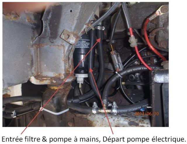

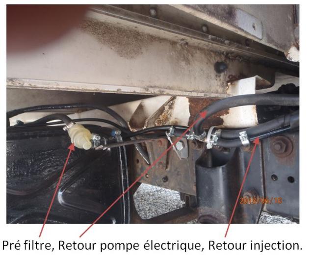

PostPosted: Wed 12 Jun - 18:15 (2013)    Post subject: Remise en état camionnette Nissan. Reply with quote

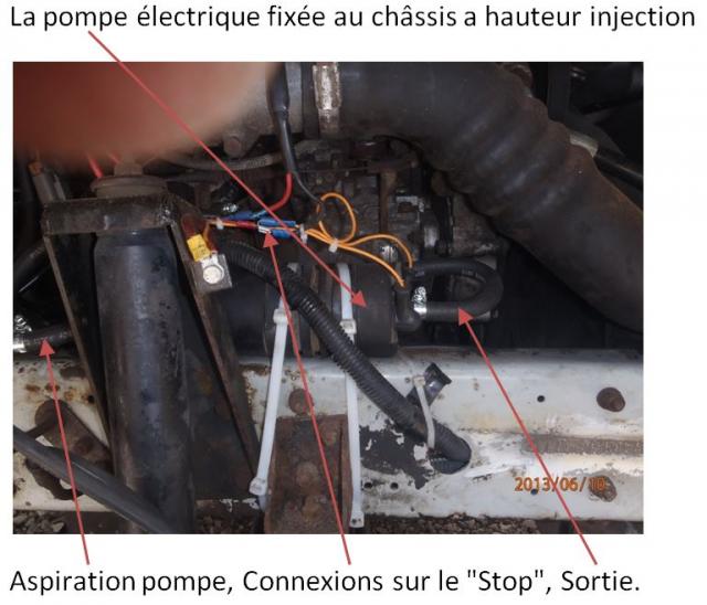

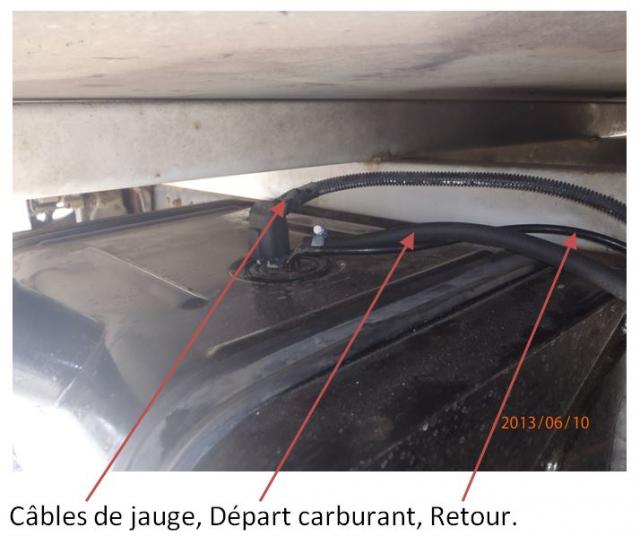

On a placer une pompe de gavage sur la pompe d'injection.
Une pompe électrique récupérée sur une vielle BMW, essence.
Et bien voila comment cela fonctionne sur ce NISSAN Trade 100.
Quelques photos expliquée.
Le but de cette pompe est de faire touner le carburant en passant par les filtres,
Et de crée une faible pression dans cette boucle, du fait que les tuyaux ont des sections différentes.
C'est vrais que beaucoup diront que ce n'est plus d'origine, mais le fait est la, le prix.....
On aurais aussi put mettre le réservoir en charge sur le toit sous la casquette, ni vu ni commue.
Mais pour faire le plein de carburant, pas facile, Pour JCB, PapyKy.

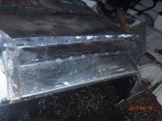

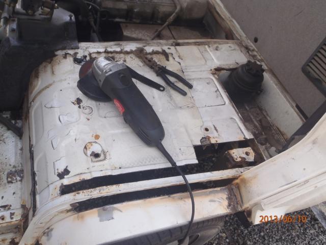

Découpe des tôles de plancher, cote droit.
Et aussi mais moins, quoique, cote gauche.
Mais plus de gaz pour soudé cette tôle de 1 Mm.
Ce sera pour la semaine prochaine, de toutes façon il y a rien d'urgent, autre travaux a faire.
A plus pour d'autre aventure, PapyKy.
Last edited by Admin : PapyKy on Wed 19 Jun - 23:16 (2013); edited 1 time in total

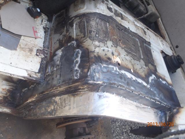

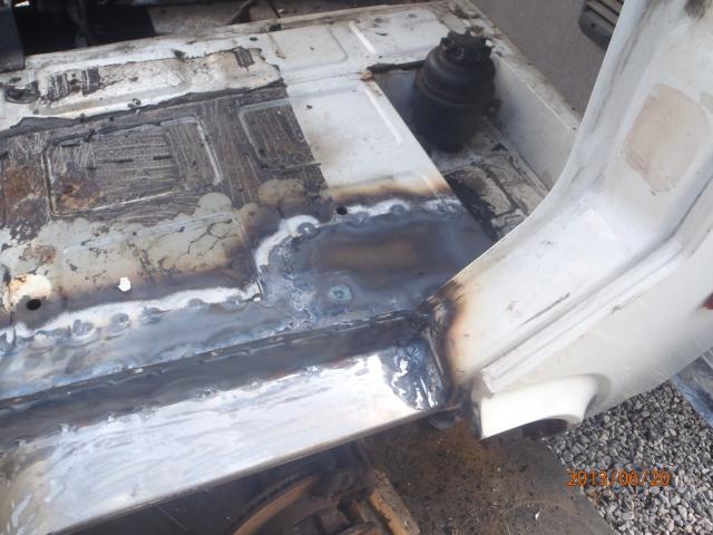

PostPosted: Wed 19 Jun - 16:58 (2013)    Post subject: Remise en état camionnette Nissan. Reply with quote
Coté droit, après quelques bouts de tôles, et un chalumeaux.
Quelques coups de marteaux pour le formage des tôles.
Enfin c'est déja pas mal, Non ??
A++ PapyKy.

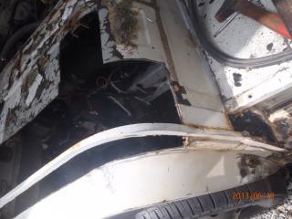

PostPosted: Fri 21 Jun - 09:00 (2013)    Post subject: Remise en état camionnette Nissan. Reply with quote
Cote gauche.
Reste a retiré la caisse pour réparé l’arrière de la cabine, pour le support gauche
Et réparé la travers arrière de cabine qui est en pipeux état,
Plus moyen de commander de tôlerie chez "Nissan", presque plus rien en stock.
La suite pour plus tard, PapyKy.

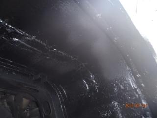

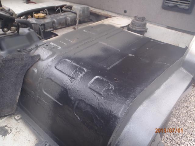

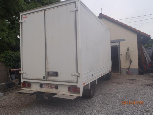

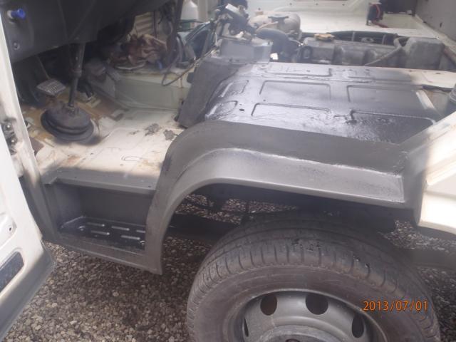

PostPosted: Mon 1 Jul - 21:26 (2013)    Post subject: Remise en état camionnette Nissan. Reply with quote
Salut après une semaine de pluie, on a pas faut grand chose.
Le coté droit est presque terminé, encore une couche de "anti-gravions" a l'inetrieur et ce sera bon.
Par contre le coté gauche reste encore pas mal, mais avec ce temps de "M....", que faire.
Les mastique sont fait et un couche de fond est mise, cette semaine beaucoup d'eau.
Pour le reste de la cabine elle reprend des couleurs.
A++, pour la suite, de la part de JCB, PapyKy.

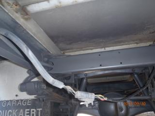

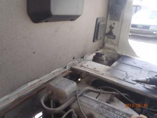

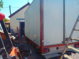

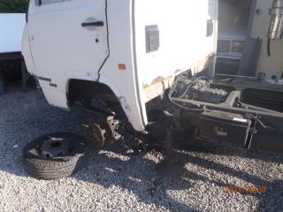

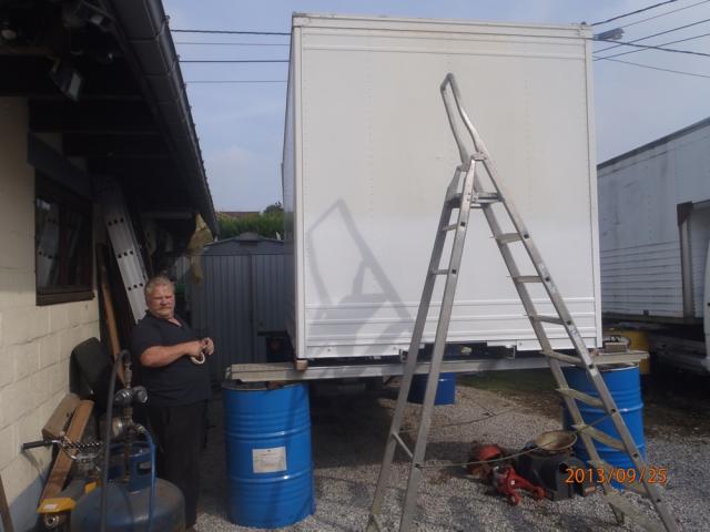

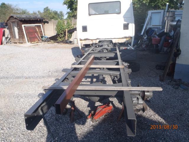

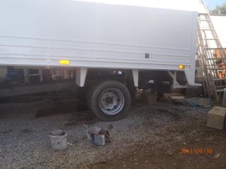

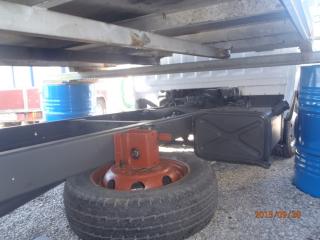

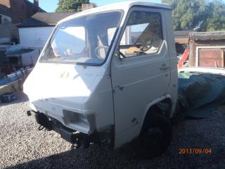

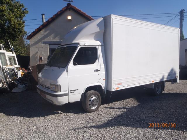

PostPosted: Fri 30 Aug - 17:34 (2013)    Post subject: Remise en état camionnette Nissan. Reply with quote
Salut et suite des travaux.

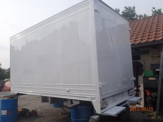

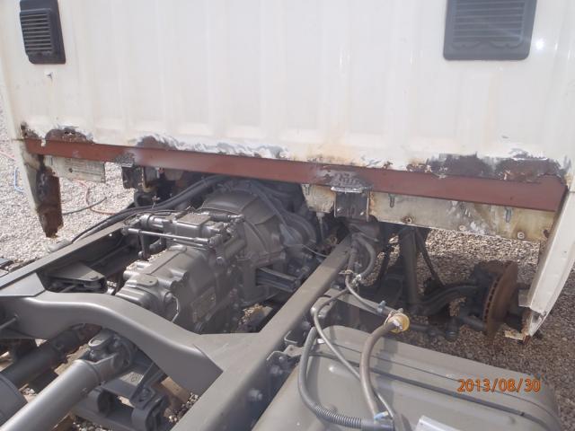

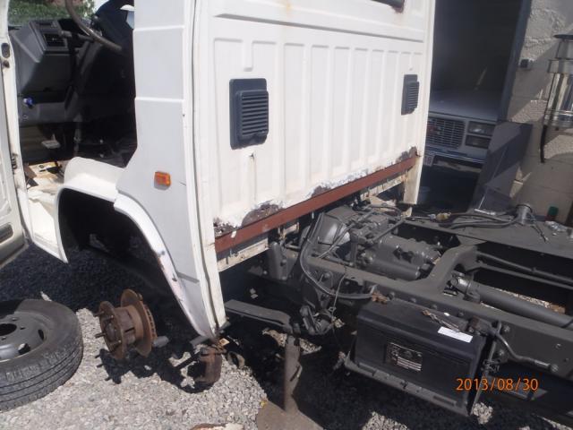

La caisse est retirée et le châssis est passé a la haute pression, remis en couleur, cabine de travers cela ce vois.
C'est vrais que cela parait long, mais les frein sont bloquer a l'avant comme a l’arrière.
L’arrière simplement un bon nettoyage de cylindres et c'est bon pour pas mal de Km.
Par-contre l'avant c'est la total, disques, étriers, cylindres et les quatre flexibles sont a remplacer.

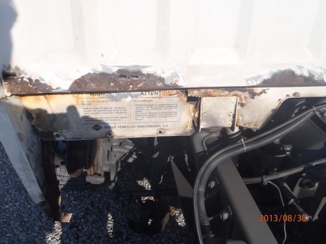

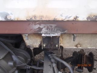

Cabine est en mauvais état, coté gauche, ça on le savais déjà, et c'est pour cela que la caisse est retirée.
On place un tube sous la travers arrière pour pouvoir refixer sur les tampons de cabine.
Refixer avec des vis de 10 Mm au travers de la traverse arrière de cabine, et entretoises pour évité l’écrasement.
C'est déjà beaucoup plus solide, reste a refixer ce tube sur les supports de cabine, 25 Mm plus haut a gauche.
Les freins arrière sont remonter, cela est déjà beaucoup mieux, cabine est revenue a sont hauteur, OUF dis JCB
Des supports sont fabriquer en tôle de 3 Mm et gousset et vissé sur les tampons de cabine.
Les supports sont visé dans le tube et soudé, pour plus de sécurité.
Reste a remettre l’arrière de cabine en état pour la peinture, La suite a plus tard.
A Plus, Pour JCB, PapyKy.

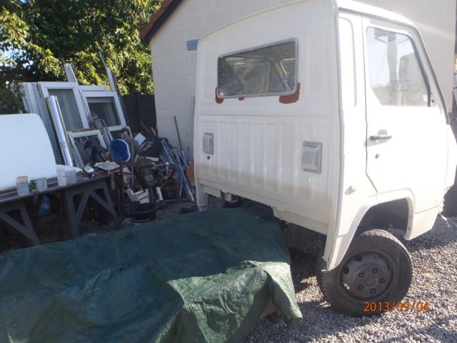

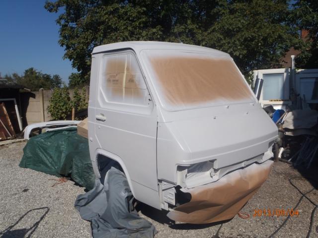

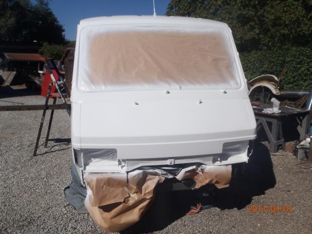

PostPosted: Wed 4 Sep - 13:09 (2013)    Post subject: Remise en état camionnette Nissan. Reply with quote
Préparation pour la peinture.
Dépolir la peinture, et dégraissé certaine parties a l’acétone pour un accrochage de "L'appert".
Et le papier peut couvrir les parties qui ns sont pas a peindre.
Pas facile a faire pour les amateurs qui font cela la première fois.
Et une fois le "primer" placer sur les taches en premier passage, et une couche général, bien épaisse.
Et bien voila 30 minutes passée, il y a plus que de laissé séchée la couche d’accrochage a une peinture acrylique.
A plus pour d'autres aventures, Pour JCB, PapyKy.

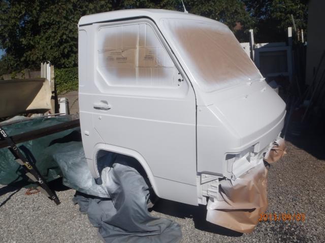

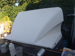

PostPosted: Thu 5 Sep - 15:17 (2013)    Post subject: Remise en état camionnette Nissan. Reply with quote
Et bien voila c'est fait.
Il est blanc ce petit Nissan.
Reste a tout assembler et il va être plus propre, pour rouler.
Oui je sais qu'il faut encore avoir de quoi arrêter ce véhicule, mais cela va être la prochaine étape.
A++, Pour JCB, PapyKy.

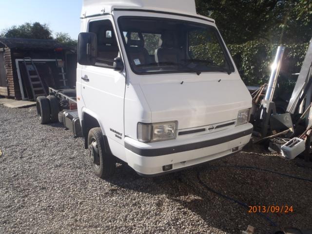

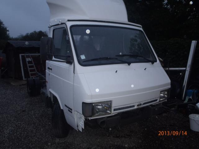

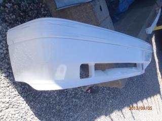

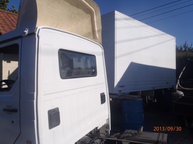

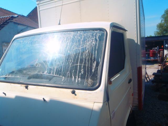

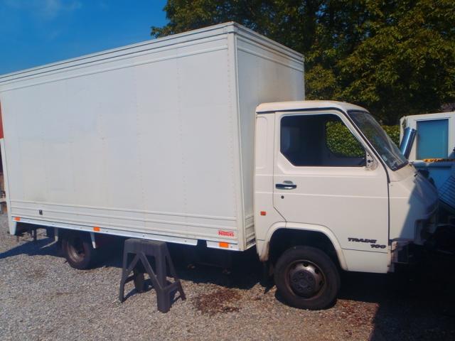

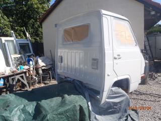

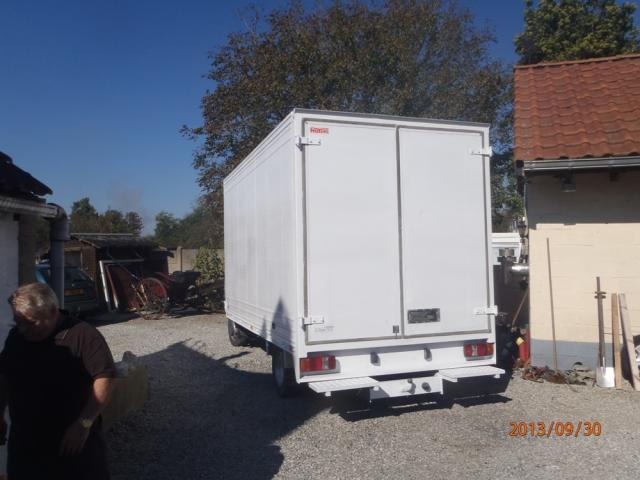

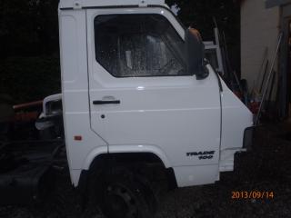

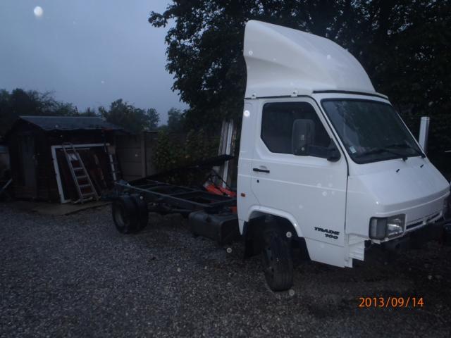

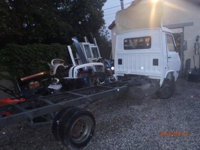

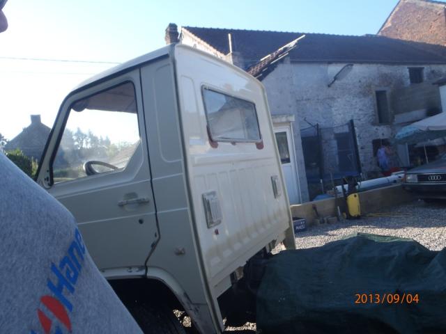

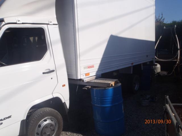

PostPosted: Sat 14 Sep - 22:03 (2013)    Post subject: Remise en état camionnette Nissan. Reply with quote

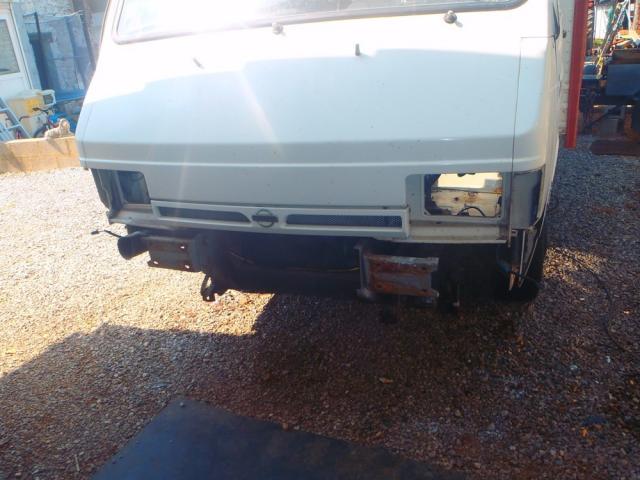

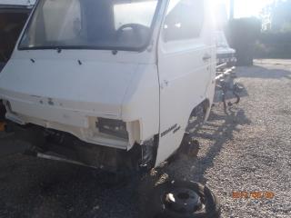

Voila, bientôt la fin du remontage de la cabine.
Reste le pare-choc a replacer, l'intérieur est regarnit des tapis et sièges.
Et celui qui va l'utilisé n’en revient toujours pas de le voir remis en ordre.
Et oui cela a été du gros travail, mais cela valait la chandelle, Non ??.
Avant & après, quelques jour on passé, mais c'est plus propre, Non ??.
Reste encore la caisse a travailler dessus et a replacer.

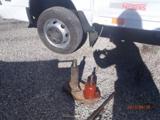

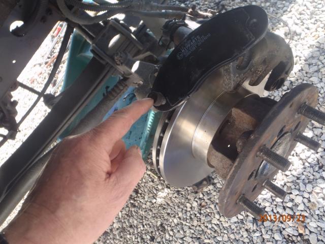

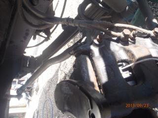

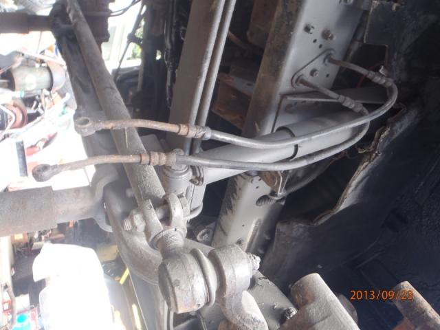

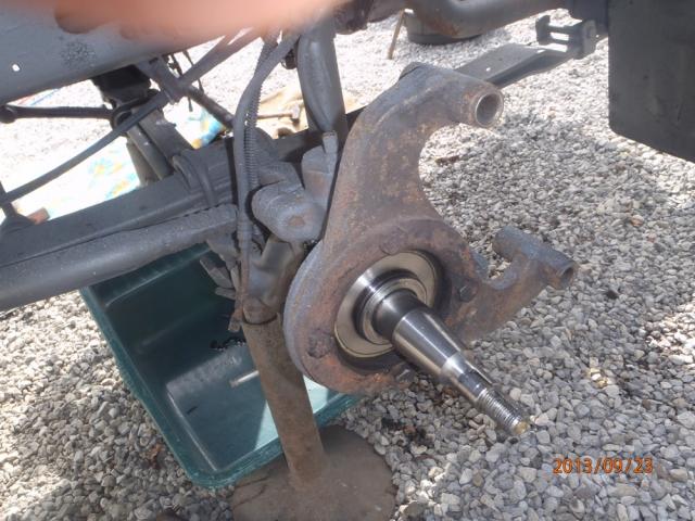

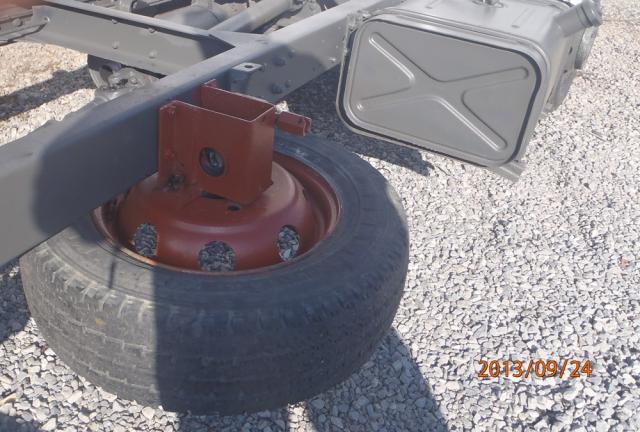

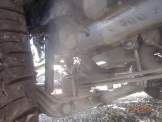

PostPosted: Mon 23 Sep - 21:26 (2013)    Post subject: Remise en état camionnette Nissan. Reply with quote

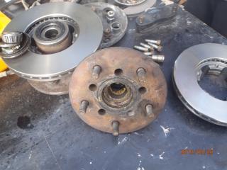

Montage des frein avant.
Beaucoup de chose a remonter, et bien graisser les roulements qui ont prit leur bain, sont ne bonne état.
Tout est propre, reste a tout remettre sur le véhicule.
Remplacer deux flexible par des récupérations, car plus de 100 € pieces.
La plaquette extérieur est fixer par deux vis de 10 Millimettre, jamais vu, ce genre de fixation.
Enfin c'est presque fini, reste a replacer des joints cuivre entre étriers et flexibles.
A demain, pour JCB, PapyKy.
Last edited by Admin : PapyKy on Mon 23 Sep - 21:50 (2013); edited 1 time in total

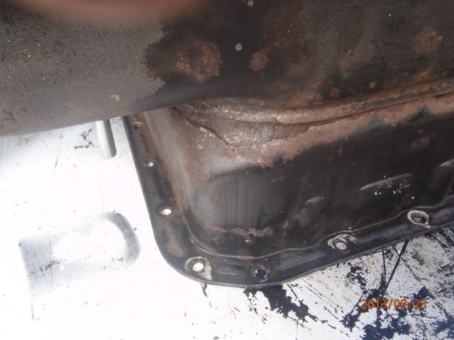

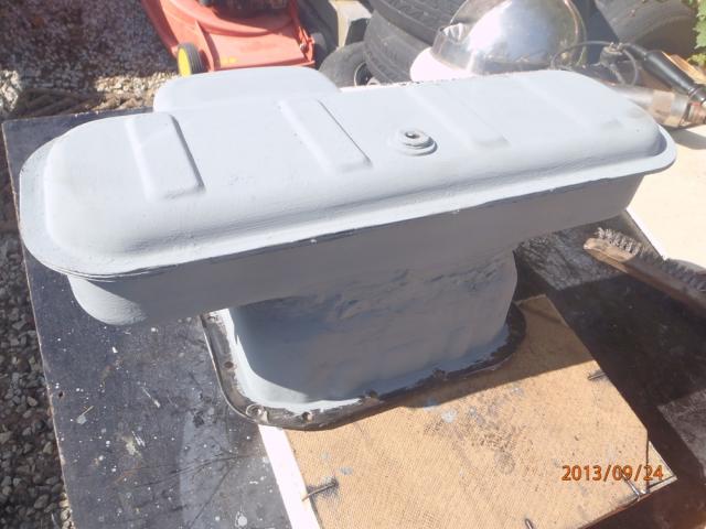

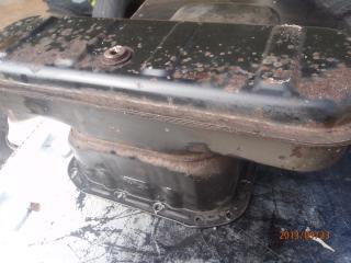

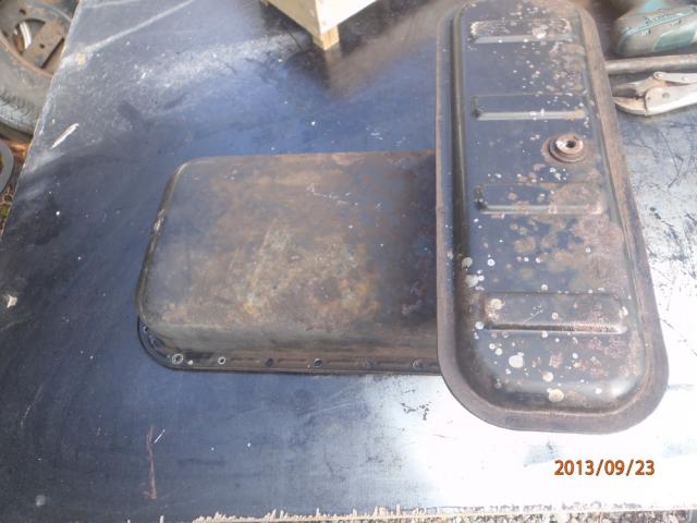

PostPosted: Mon 23 Sep - 21:41 (2013)    Post subject: Remise en état camionnette Nissan. Reply with quote
Mais entre-temps.
Une fuite sur le carter moteur, ou ça ??.
Apres dépose et nettoyer, on cherche ou, le joint, Non, c'est un coller.
Pas de trou apparent, mais avec de l'essence dans le carter, on vois trois place ou cela sort.
Ce carter est constitué de deux tôle emboutie ensemble et souder en continue électriquement par fusion.
Que faire, le souder, brasser, étamer, Sais pas, le mieux serais le remplacer, mais prix ??.

PostPosted: Tue 24 Sep - 18:36 (2013)    Post subject: Remise en état camionnette Nissan. Reply with quote
Le carter est étamé sur toute sa périphérie sur 3-4 Cm de large.
Et une couche de peinture a base d'étain liquide est placer sur toute sa surface.
Et remonté avec pâte pour joint, après l'avoir tester avec de l'essence pour être certain.
Les freins sont purger, et avoir régler le frein a main, après avoir fait vidange moteur boite & pont.
Le voila prêt pour le replacement de la caisse, pour JCB, PapyKy.

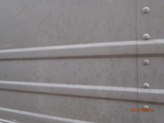

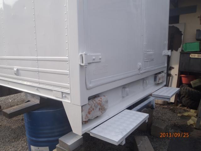

Peinture de la caisse.
C'est beaucoup de préparation ce dit JCB, Ouf c'est bientôt la fin, c'est "Jona" qui pourra dire "Merci JCB".
Avant & après.
On savais avant de commencer, que se ne serais pas parfait, mais propre, Oui.
Mais on n'ai pas des pro de la peinture, surtout faire de la peinture dehors, c'est pas le pieds, Enfin....
Petite imperfection sur le flanc droit, il y a eu une projection d'un produit a base de silicone, donc réaction.
Enfin c'est pas grave c'est pas un véhicule de luxe, mais une camionnette pour travailler.
A++, pour le replacement sur le châssis du petit Nissan, Pour JCB, PapyKy.
PostPosted: Mon 30 Sep - 15:08 (2013)    Post subject: Remise en état camionnette Nissan. Reply with quote

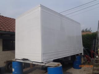

Et bien voila faut replacer la boite sur la bête.
Faut placer la bête sous la caisse, c'est le plus difficile, avais dit JCB, car l'attelage est juste.
Et pourtant cela a été relativement bien, pour le replacer sous la caisse, reste a descendre sur le châssis.
Le voila sous la caisse reste a faire travailler les petits cric.
On aurais put le laissé pencher mais mon c'est trop risquer de la perdre cette caisse.
Voila les artistes de la descende.
Reste a placer les 10 boulons de M14 sur le chassis, et les 12 boulons de ce qui sert de pare-choc et d'attelage.
Et bien cela a été vite en tout 2 heures 30, faut dire que les petits cric on bien travailler.
Reste a re-câblé les feu arrière et rouler un peut pour permettre au frein de fonctionner normalement,
Et passage du contrôle après l'avoir immatriculer.
A++, pour d'autre aménagement intérieur de la caisse, PapyKy.
PostPosted: Tue 8 Oct - 09:52 (2013)    Post subject: Remise en état camionnette Nissan. Reply with quote

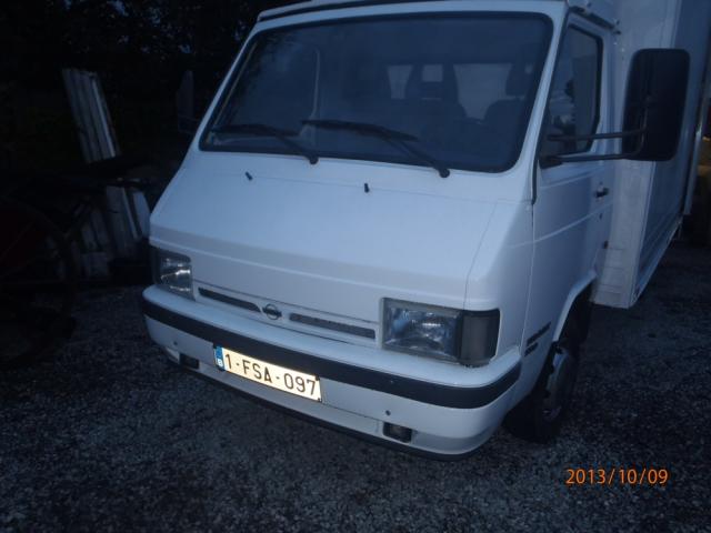

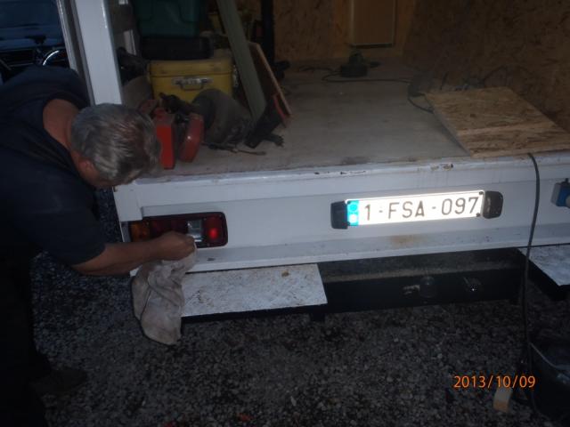

Bonne nouvelle.
Le véhicule est passé au Control "Vériras".
La carte est vierge de toutes remarque, demande d’immatriculation faite ce jour.
A++, pour d'autre info's de ce petit camion qui va être aménager pour la maintenance, PapyKy.

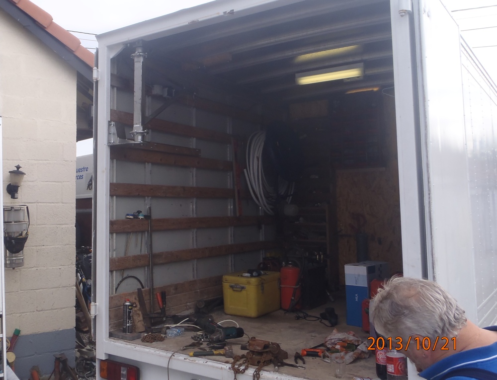

PostPosted: Thu 10 Oct - 00:05 (2013)    Post subject: Remise en état camionnette Nissan. Reply with quote

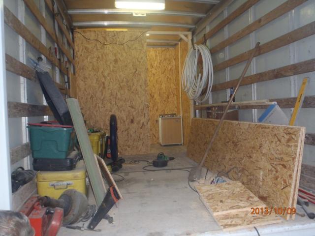

Et le voila prêt pour sont service, la route, Mais, oui il y a un mais est encore là.
Mais, il lui faut encore de l'aménagement intérieur pour être prêt pour faire son "Boulot".
Un petit coin pour les repas, et les commodités, on sera bien contant l'hivers de pouvoir être au chaud.

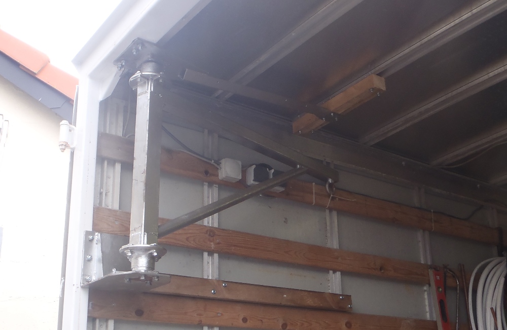

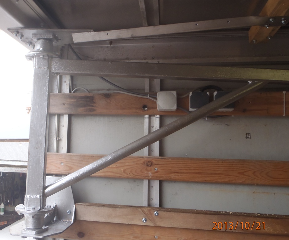

Un portique sera placer sur l’arrière de la caisse pour facilité le chargement de pièces lourde, (Chaudière).
Et on "Bichonne" encore un peu, car après ce sera travail, et la ce sera le WE pour le nettoyage.
Reste encore a faire, Un portique palan sur véhicule, mais pour plus tard, Pour JCB, PapyKy.
PostPosted: Mon 21 Oct - 18:50 (2013)    Post subject: Remise en état camionnette Nissan. Reply with quote
Et bien voila le portique placer sur le renfort de caisse.
Reste a placer un palan pour faire le levage des pièces trop lourde.
A Plus pour d'autre aventure, Pour JCB, PapyKy.

Là, les freins avants se grippe et le tarif annoncé pour un étrier est de 1000e ht!!!! Je ne peut mettre cette argent!!
Y a -t-il une solution?
Aussi arrivé à 90-100km/h la cabine secoue dans tous les sens et le volant tremble.
J'avais du jeu dans les roues avant, j'ai donc resserré les roulements des roues avant.
Au moment de l'essaie, première accélération, plus de secousse, la seconde il se remet a vibrer, troisième  fois il se secoue encore.
Je me demande si cela viens des roulements, des bagues de pivot, ou des axes?
Auriez vous une piste à me donné la aussi?
