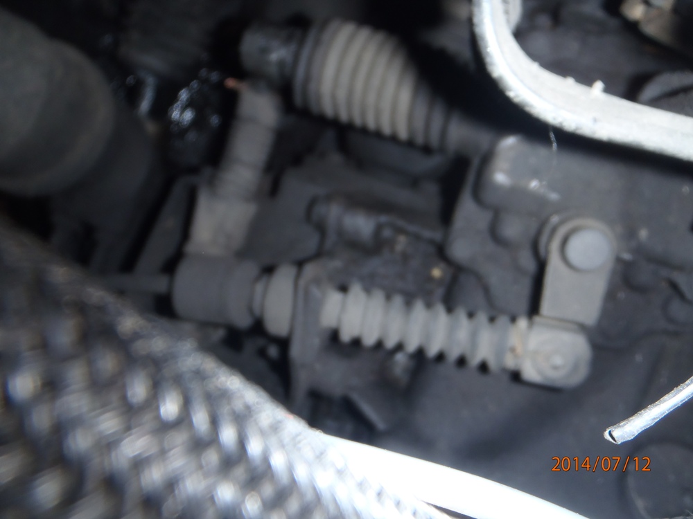

Vérifier les rotules cote boite a vitesses des câble de commande des baladeurs.

Je viens de faire des photos des câbles coté boite.

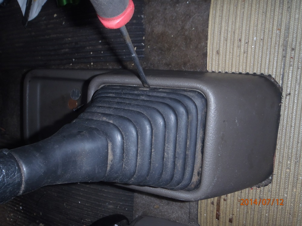

Première chose regarder sur le MR, et voila, ou bien câble cassé ou décroché, pour cela démontage de la console intérieur.
Un tournevis plat et le CTC est sorti, retenu par 4 agrafes.
4 vis cruciforme a retiré et le câble de passage de vitesses est décroche.
Le CTC est en mauvais état et l’agrafe est disparue, surement sous le tapis, pas retrouvé.

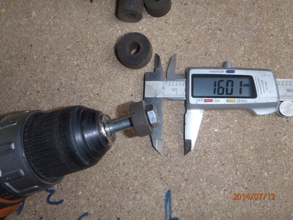

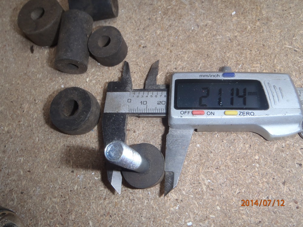

Suivant les dimensions prise, il me faut un CTC de 16 x 10 avec un trou de 8 Mm.
Je trouve un qui est bon en épaisseur et du bon trou, placer sur une vis de 8 Mm, mais fait plus de 21 Mm, trop grand !!.

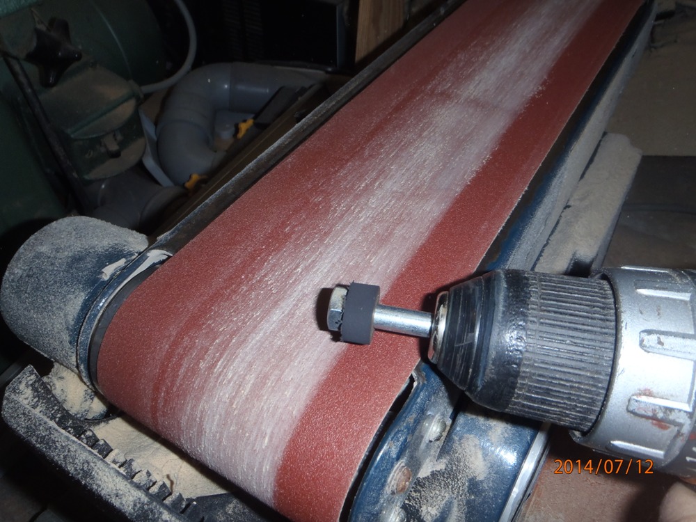

La solution lui faire subir une cure de régime.
Plusieurs test pour le diamètre jusque 16 Mm.

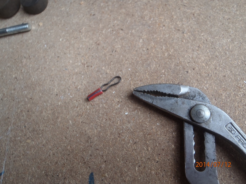

Et voila c'est bon 16 Mm extérieur, plus qu'a trouvé deux rondelles et une agrafe.
Trouvé dans ma boite a clips et attaches, trouvé cela, avec un petit bout de tube pour le sécurisé.
Et bien voila une réparation GRATOS pour une fois.
Reste a replacer la console et c'est fini, A ++ pour d'autre aventure, PapyKy.

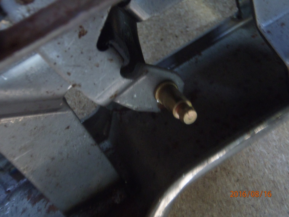

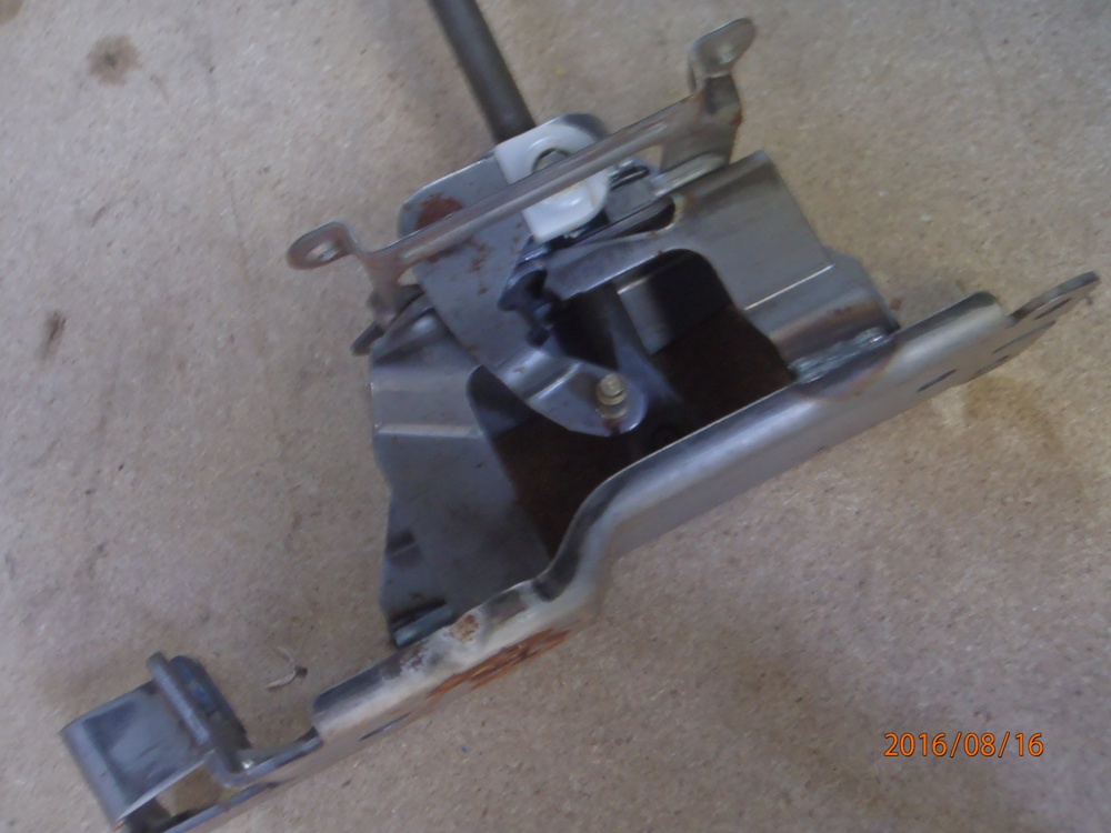

Je viens de déposé une commande de vitesse complète d'un GV de 1995, S2.
Qui a 288.xxx Km, donc cela a surement été remplacé, car en parfaite état.
Mais erreur de leurs part, n'a pas été monté a la vaseline pour sa lubrification.
Donc monté a sec, c'est bien pour cela, qu'il se détériore facilement.
Je dit bien de la vaseline, pas de graisse qui détruit le CTC,
Car tout CTC (CaouTchouC) doit être monté a la vaseline, qui est neutre,
Et je constate que les articulations sont simplement emmanchée à force, sans arrêt, attache, goupille de toutes sorte.

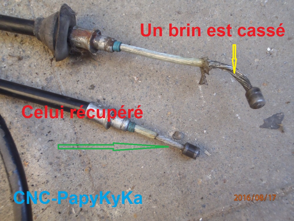

Et pas dit que: c'est sur mon GV, différence, en fait, c'était mon donneur qui est démonté,
Pour moi récupéré le câble primaire de frein de stationnement.
Mais cela sur un autre article, quand il sera remonté, A plus, PapyKy.
